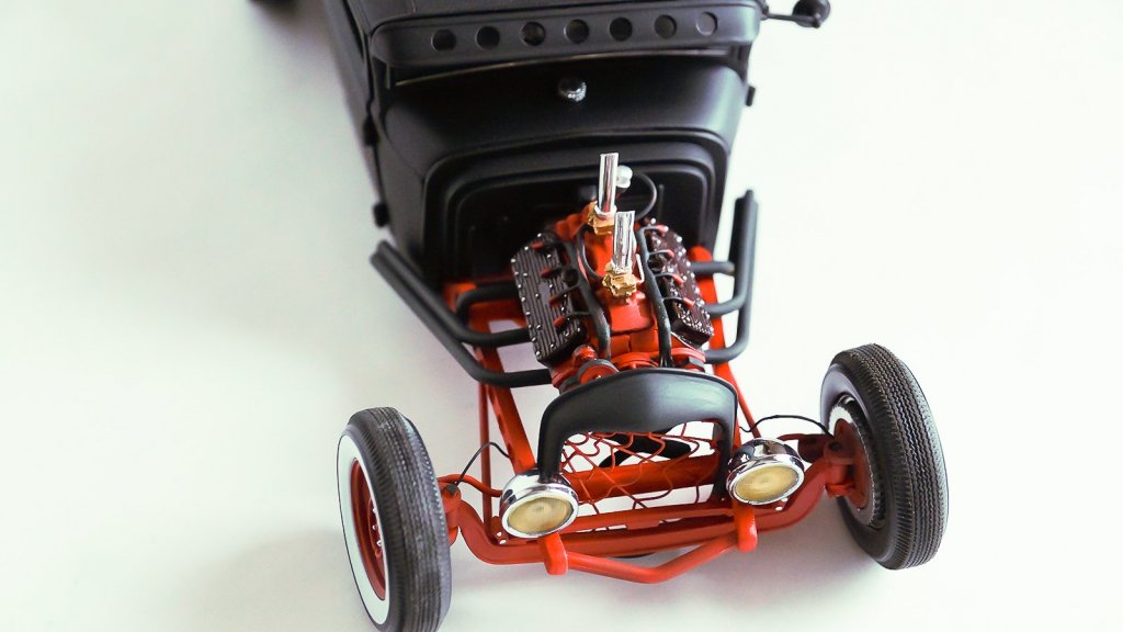

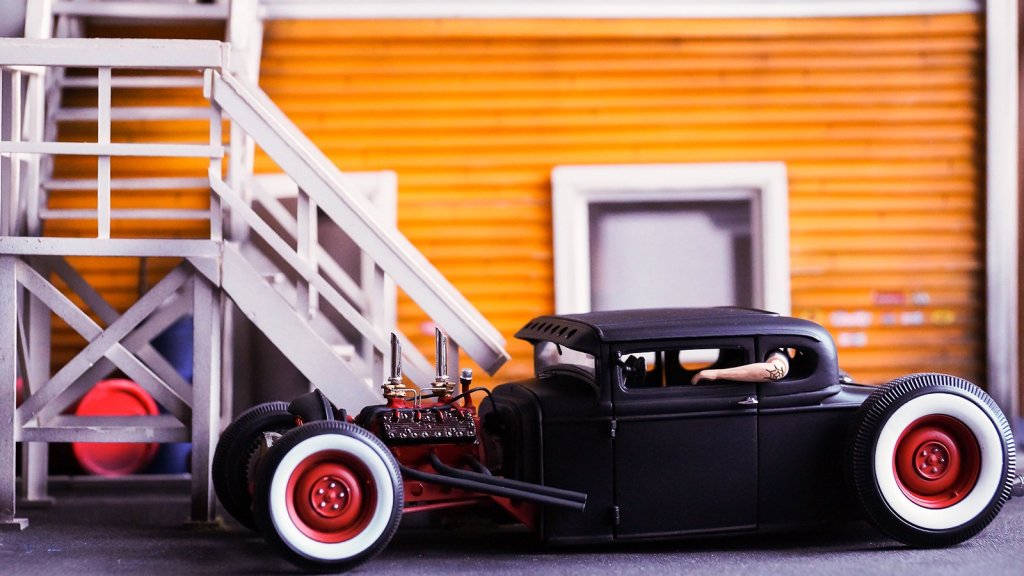

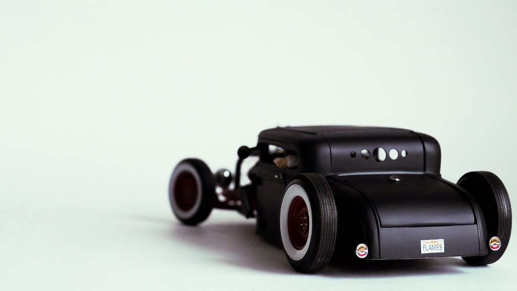

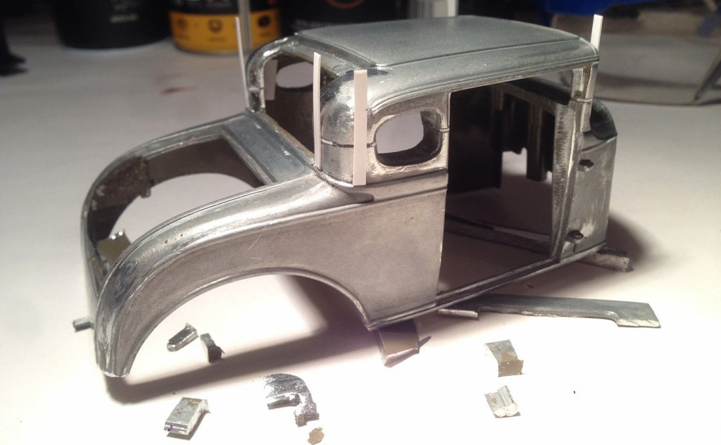

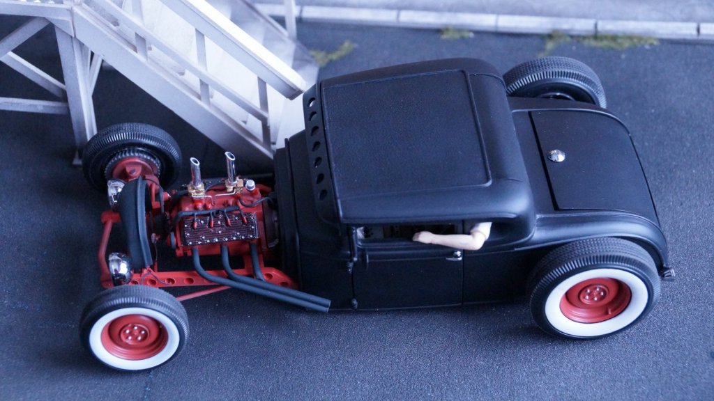

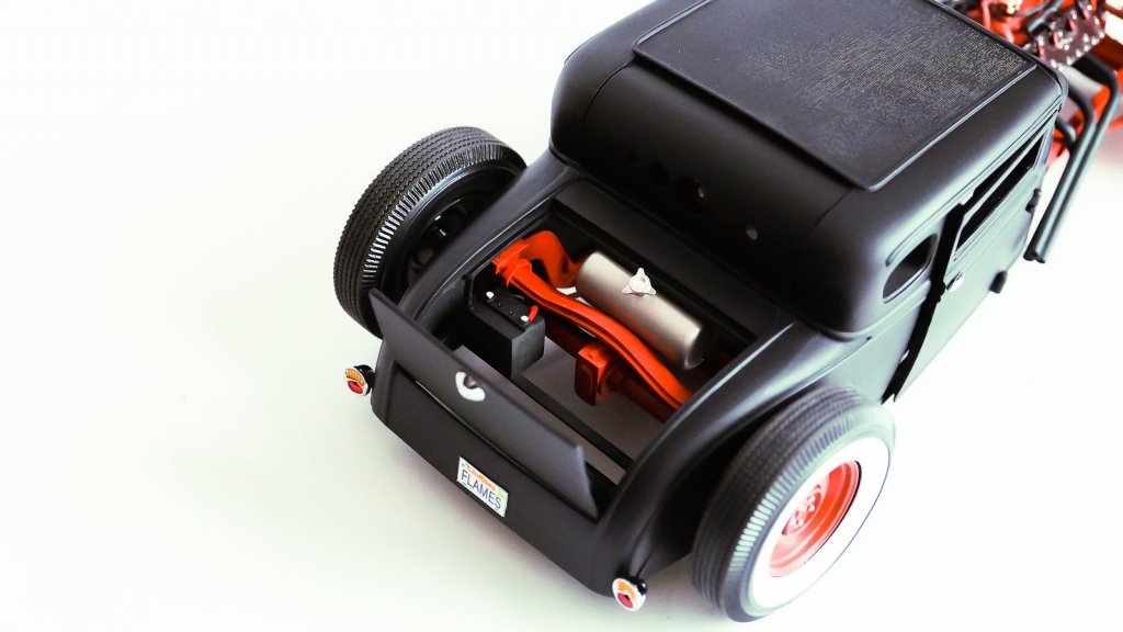

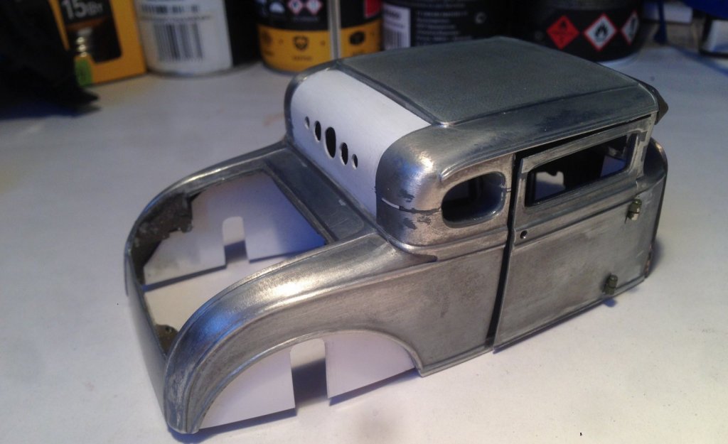

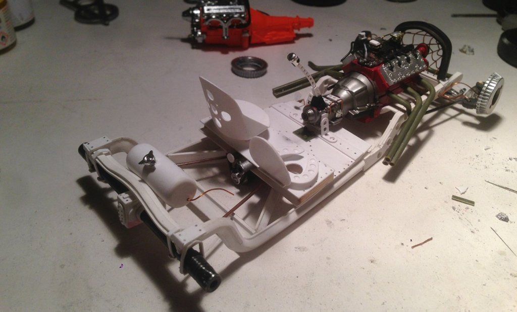

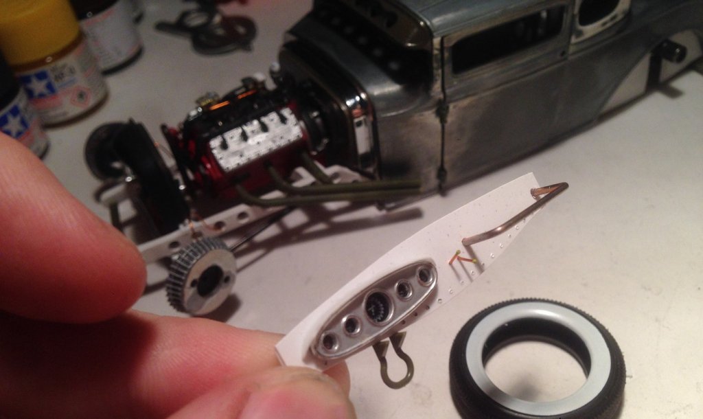

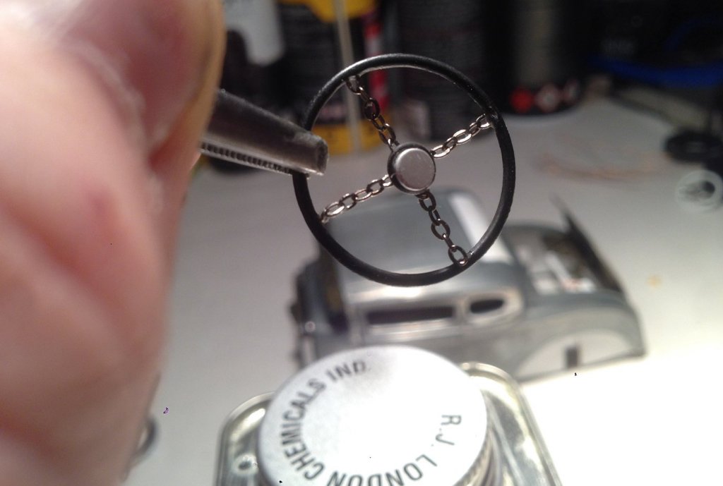

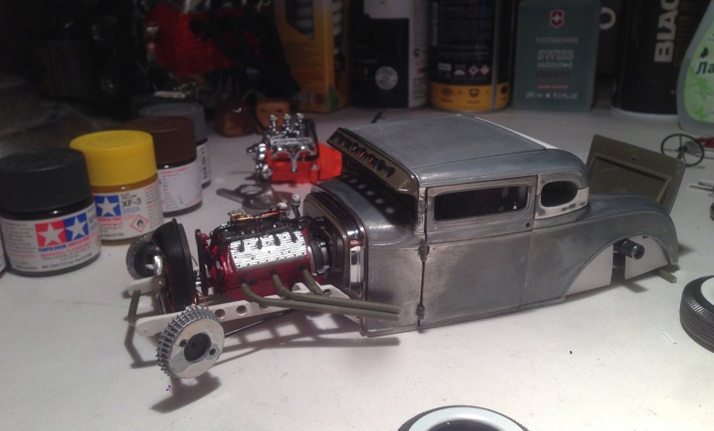

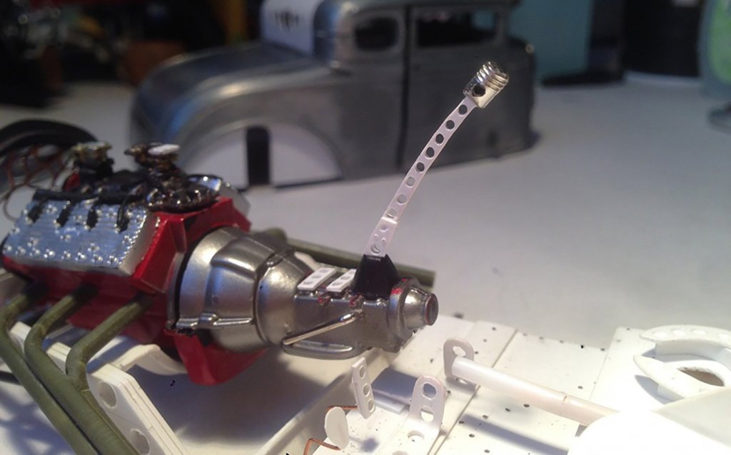

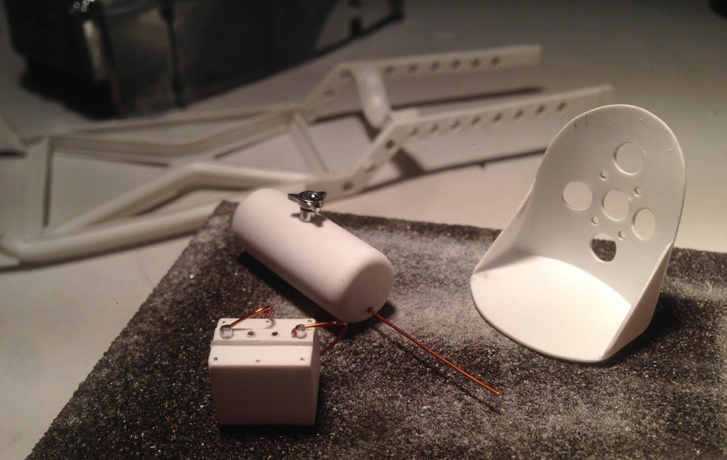

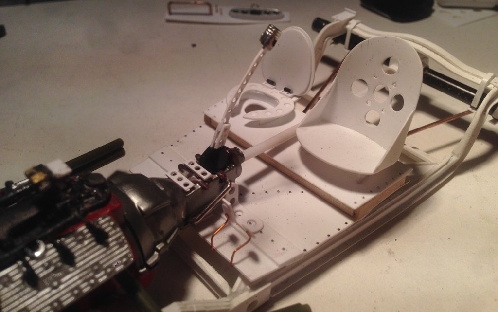

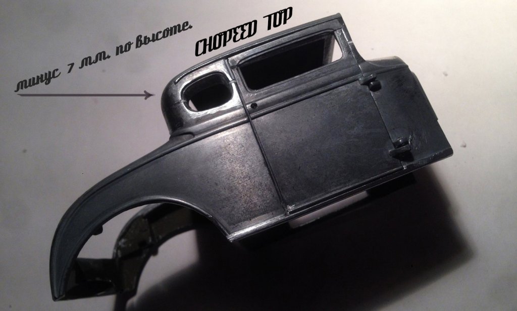

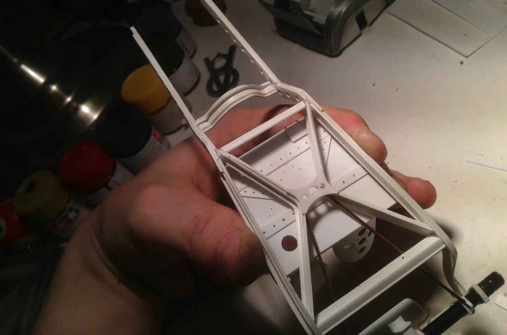

Популярный пост ScaleHotrodRatrodCustoms 415 Опубликовано 27 Nov 2018, 19:02:19 Популярный пост Жалоба Поделиться Опубликовано 27 Nov 2018, 19:02:19 Очередная модель из моей коллекции. 1931 Ford купе пятиоконник черная вдова. Одна из самых серьезных работ в коллекции, как обычно за основу сток форд 1931 в 18ом масштабе и работа пошла). Рама, ходовая, частично двигатель, интерьер, различный экстерьер, гриль и многое другое выполнены с нуля. Материалы: ПВХ. полистирол, медь, остатки литников и другое. вмсте с завершенной моделью в конце приложу немного фоток с процесса). также есть видео всего процесса его постройки в таймлапсе на ютубе - тамже если кому интересно - есть 6 частей с подробностями, технологиями и секретами процесса его постройки. 19 Ссылка на сообщение Поделиться на другие сайты

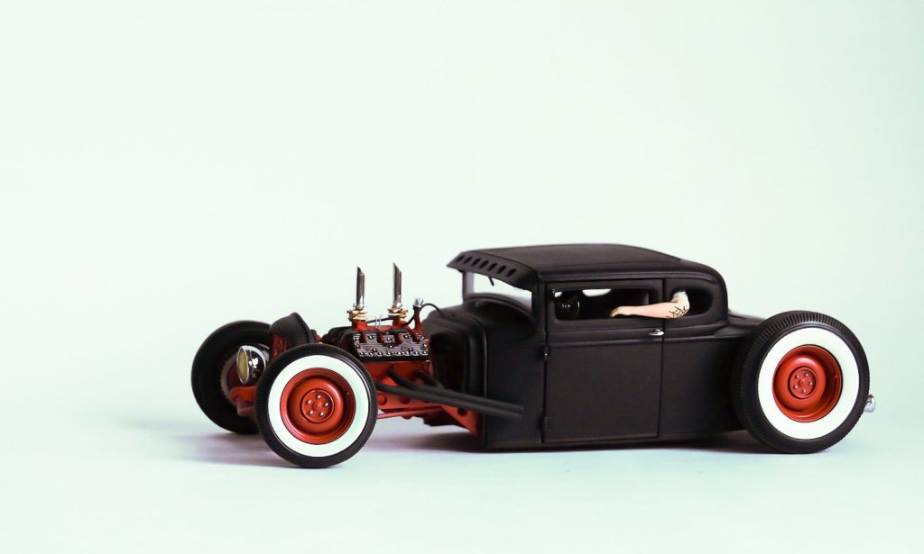

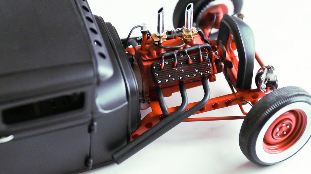

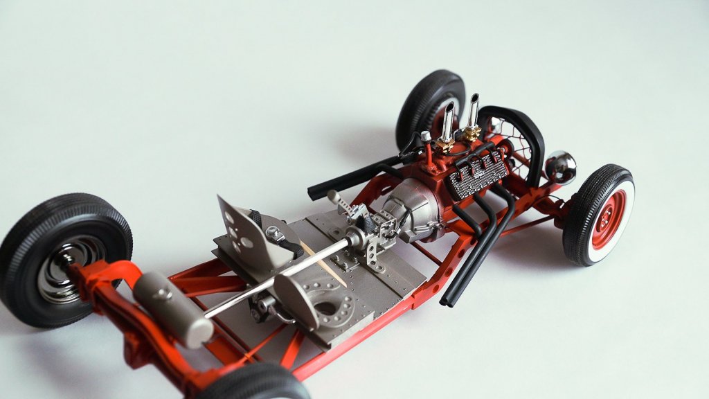

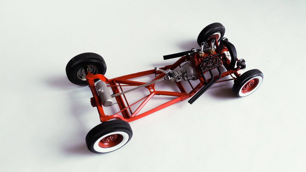

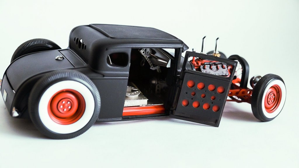

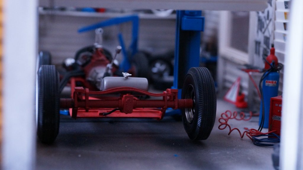

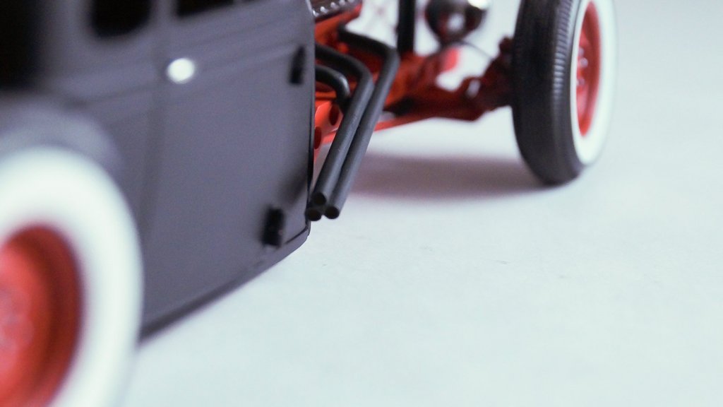

Популярный пост ScaleHotrodRatrodCustoms 415 Опубликовано 28 Nov 2018, 10:29:24 Автор Популярный пост Жалоба Поделиться Опубликовано 28 Nov 2018, 10:29:24 (изменено) Обработанные фото модели, спасибо Евгению Ekha за пост обработку от "синевы") Изменено 28 Nov 2018, 10:30:07 пользователем ScaleHotrodRatrodCustoms 9 Ссылка на сообщение Поделиться на другие сайты
S.Crispus G. 417 Опубликовано 28 Nov 2018, 12:57:31 Жалоба Поделиться Опубликовано 28 Nov 2018, 12:57:31 Очень впечатляющие модели . Единственное , при такой детализации , смущает отсутствие подвески и амортизации . Костотрясы получаются . 1 Ссылка на сообщение Поделиться на другие сайты
ScaleHotrodRatrodCustoms 415 Опубликовано 28 Nov 2018, 15:12:49 Автор Жалоба Поделиться Опубликовано 28 Nov 2018, 15:12:49 (изменено) а вы батенька, внимательный) уважаю!, первый человек кто упомянул об этом на форумах или сайтах), но это не минус и не беда, ибо на рэтродах часто приваривается балка и мост на глухо к рамам для максимального занижения и без затрат на пневму), на хотрод дертис или атомик хотродс практикуют часто такой способ). Изменено 28 Nov 2018, 15:13:39 пользователем ScaleHotrodRatrodCustoms Ссылка на сообщение Поделиться на другие сайты

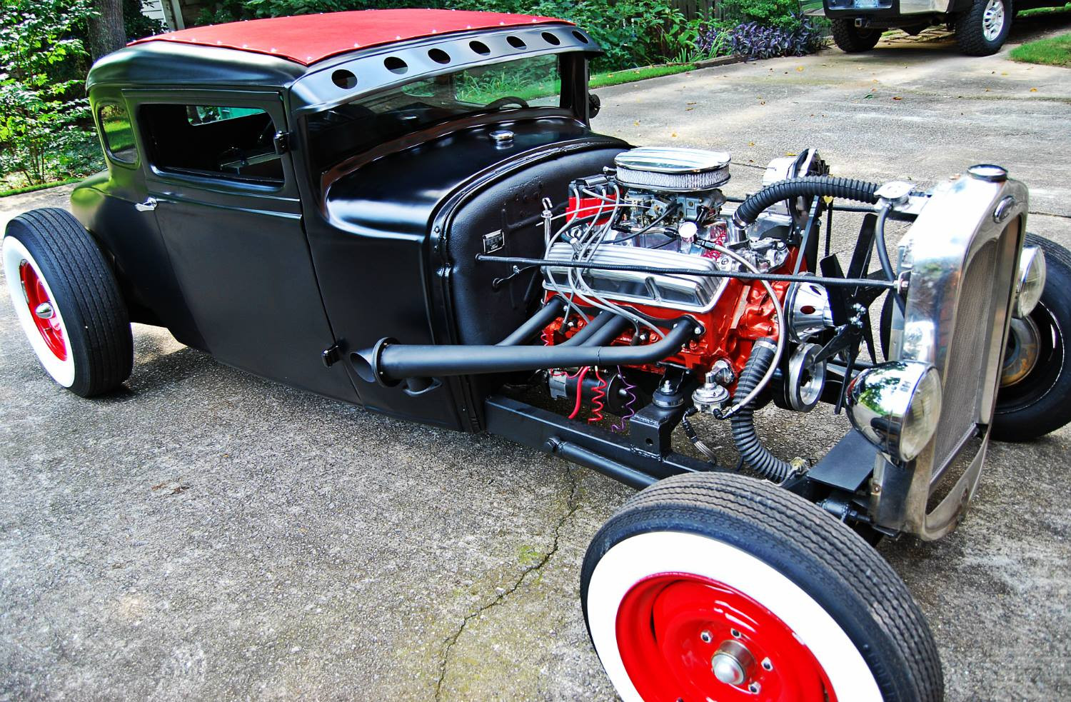

LittleBoo 1366 Опубликовано 28 Nov 2018, 17:06:54 Жалоба Поделиться Опубликовано 28 Nov 2018, 17:06:54 я бы еще поинтересовался, где радиатор охлаждения. без него вентилятор впереди двигателя мягко говоря не нужен. Вполне допускаю что он спрятан в моторном щите, там какая то горловина просматривается. А работа очень интересная. 1 Ссылка на сообщение Поделиться на другие сайты
S.Crispus G. 417 Опубликовано 28 Nov 2018, 19:14:37 Жалоба Поделиться Опубликовано 28 Nov 2018, 19:14:37 (изменено) Пробка в моторном щите , от горловины бензобака . В 20-е годы была ещё романтика . Ездили с ветерком - открывали лобовое стекло на продувку ... И вдыхали... А радиатор , точнее его отсутствие наличия я и не приметил . Классические игры разума . Мы знаем , что он там должен быть , значит мозг заставляет нас видеть то , что мы видеть готовы и отказывается видеть то , чего не может быть . Подозреваю , что 4 часа назад, ScaleHotrodRatrodCustoms сказал: это не минус и не беда, ибо на рэтродах часто не ставится система охлаждения , так как машины ездят не долго и не далеко на хотрод дертис или атомик хотродс практикуют часто такой способ). Hotrod ! Прошу извинить меня за вольное цитирование . Мы тут те ещё шутники . Модели , действительно замечательные. Изменено 28 Nov 2018, 19:21:40 пользователем S.Crispus G. 2 Ссылка на сообщение Поделиться на другие сайты
RBPencil 2655 Опубликовано 28 Nov 2018, 20:05:44 Жалоба Поделиться Опубликовано 28 Nov 2018, 20:05:44 Радиатор должен быть, вот специально пересмотрел, они есть Но его отсутствие честно скажу картину вообще не портят, но я бы поставил, есть смутные подозрения что его туда уже не поставить. А так я тебе скажу, мой вечер сделан на все 100% (это не только по этой модели, но и по остальным). Конечно можно сетовать, дайкаст итд, но это круто. В полку "металлистов" прибыло (это я про Михаила но он в другом масштабе работает). Ждём продолжения. 2 Ссылка на сообщение Поделиться на другие сайты
ScaleHotrodRatrodCustoms 415 Опубликовано 28 Nov 2018, 20:36:00 Автор Жалоба Поделиться Опубликовано 28 Nov 2018, 20:36:00 (изменено) Cпасибо мужики и за отзывы и за оценки, рад влиться так сказать:). Хочу внести поправку про радиатор) Это единственная моя работа без него, на остальных все в порядке, Хотроды без радиатора вполне реальны, даже в 40ые уже встречались такие экземпляры, ибо как только лишний вес не скидывали. Мой же случай - я захотел сделать себе в коллекцию именно рэт, низкий и каноничный и по ходу работы понял что это будет черная вдова, отсюда и паучье заднее окно и паутина на радиаторе и сложенные как лапы паука трубы коллектора:). И если бы я вставил бы радиатор - то все внимание с паутины, с которой я не мало намучался попросту пропадало бы:) По этому я решил не делать его, но оставить рамку гриля для паутины). Приложу пару-тройку фоток. Изменено 28 Nov 2018, 20:55:21 пользователем ScaleHotrodRatrodCustoms 2 Ссылка на сообщение Поделиться на другие сайты

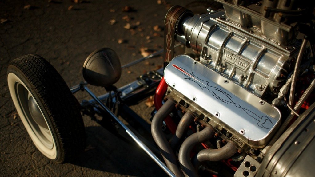

RadioCAT 704 Опубликовано 29 Nov 2018, 06:10:08 Жалоба Поделиться Опубликовано 29 Nov 2018, 06:10:08 Вы серьёзно полагаете что биг блок с суперчарджером отхлаждается от ветра? Ссылка на сообщение Поделиться на другие сайты
RBPencil 2655 Опубликовано 29 Nov 2018, 07:08:29 Жалоба Поделиться Опубликовано 29 Nov 2018, 07:08:29 Соглашусь скорее про то что встречаются без него, после того как ты показал эти фотографии. Мне они если честно не попадались. Но это скорей редкость и исключение. Но если "вдова", то он там должен был быть (стиль "вдовы" скажем так). Можно его на контрасте сделать и было бы ещё лучше видно паутинку. Но сейчас что об этом говорить))))) Рад что ещё один любитель америкосов 30-50гг и хотов появился тут.... 1 Ссылка на сообщение Поделиться на другие сайты

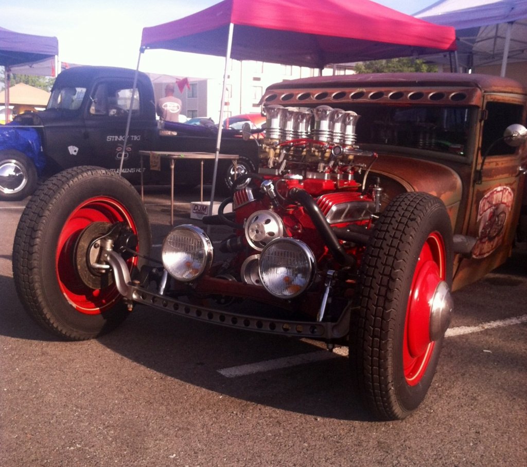

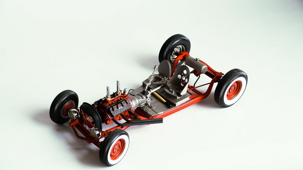

ScaleHotrodRatrodCustoms 415 Опубликовано 29 Nov 2018, 09:40:35 Автор Жалоба Поделиться Опубликовано 29 Nov 2018, 09:40:35 3 часа назад, RadioCAT сказал: Вы серьёзно полагаете что биг блок с суперчарджером отхлаждается от ветра? я не полагаю я говорю как есть, иногда встречается вынесенный агрегат в багажник или межу багажником и салоном, но это в наше время и на очень мощных агрегатах, тогда в 40-50ые на флэтах и нэйлах - радиатор просто тупо снимали с корнями, фото первое с корвет смол блоком же приложено без радиатору ну) а это род собранный в 60ых, на моторе от с2 Ссылка на сообщение Поделиться на другие сайты
RadioCAT 704 Опубликовано 29 Nov 2018, 10:01:56 Жалоба Поделиться Опубликовано 29 Nov 2018, 10:01:56 (изменено) 25 минут назад, ScaleHotrodRatrodCustoms сказал: фото первое с корвет смол блоком же приложено без радиатору ну ты не совсем прав. http://www.shelbysspeedandkustom.com/2015/03/shelbys-hot-rod-roundup-road-rocket-rumble-pick-2014/ Радиатор есть и он сзади. Второе и треть фото - красный патрубок - тоже к системе охлаждения. Четвёртое фото Спойлер Kevin moved the cooling system to the rear, eliminating the Chevy small-block’s water pump and the front-mounted radiator and grille. https://www.hotrod.com/articles/1931-ford-model-a-flog-test/ Так что охлаждение там есть у всех, как ты собственно и сказал. (это я зануда и мне было интересно найти, как мотор охлаждается, а не к тебе придирки) Но!. Мы ж модель обсуждаем, и она клёвая без вопросов. Я бы так, честно, не сделал бы (на данном развитии скилла моделизма). Изменено 29 Nov 2018, 10:06:15 пользователем RadioCAT Ссылка на сообщение Поделиться на другие сайты
ScaleHotrodRatrodCustoms 415 Опубликовано 29 Nov 2018, 10:12:12 Автор Жалоба Поделиться Опубликовано 29 Nov 2018, 10:12:12 (изменено) 12 минут назад, RadioCAT сказал: ты не совсем прав. http://www.shelbysspeedandkustom.com/2015/03/shelbys-hot-rod-roundup-road-rocket-rumble-pick-2014/ Радиатор есть и он сзади. Второе и треть фото - красный патрубок - тоже к системе охлаждения. Четвёртое фото Показать контент Kevin moved the cooling system to the rear, eliminating the Chevy small-block’s water pump and the front-mounted radiator and grille. https://www.hotrod.com/articles/1931-ford-model-a-flog-test/ Так что охлаждение там есть у всех, как ты собственно и сказал. (это я зануда и мне было интересно найти, как мотор охлаждается, а не к тебе придирки) Но!. Мы ж модель обсуждаем, и она клёвая без вопросов. Я бы так, честно, не сделал бы (на данном развитии скилла моделизма). Не люблю спорить, но я все же настою на своем, ибо и статьи писал и знаю о чем говорю, про охлаждение сзади я написал свыше, но это наше время, а до 90ых этого в помине не было, радиаторы на определенных прототипах просто отсутствовали начисто) больше винтажных фото к сожалению найти не удалось. Изменено 29 Nov 2018, 10:15:37 пользователем ScaleHotrodRatrodCustoms Ссылка на сообщение Поделиться на другие сайты
RadioCAT 704 Опубликовано 29 Nov 2018, 11:14:26 Жалоба Поделиться Опубликовано 29 Nov 2018, 11:14:26 На первом фото радиатор есть. На втором фото мелкий водяной бак с клапаном избыточного давления. Тут ты прав. Фото получше. Начали за радиатор, закончили про общую систему охлаждения. )) Я повторюсь. Я не к тому чтобы доколупаться до тебя. Мне самому интересно почему радитора нет, а пилот целый, и мотор не взорвался))) 1 Ссылка на сообщение Поделиться на другие сайты
ScaleHotrodRatrodCustoms 415 Опубликовано 29 Nov 2018, 11:34:58 Автор Жалоба Поделиться Опубликовано 29 Nov 2018, 11:34:58 О как, даже удивляешь, щас провоерил первую фотку поиском по картинке гугл и тоже нашел то что скинул ты, интересно, качественный фш, я и не додумался даже, Да ничего, все пучком, я просто не очень люблю спорить, но грамотную и несущую смысл критику наоборот люблю, А про радиатор просто все описал в первом сообщении на его тему- мол захотолеось именно так, и на остальных работах все пучком:), Так что советую лучше гнать от сюда в другую тему - где я пилю хотроды в процессе - вот там мне полезная критика пригодится!:) На черной вдове я все же оставлю все как есть, ибо он построен в духе 60-70ых, нет ни одной детали современной, и вынесенный бак испортил бы всю малину в таком случае. Ссылка на сообщение Поделиться на другие сайты
