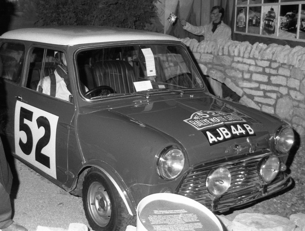

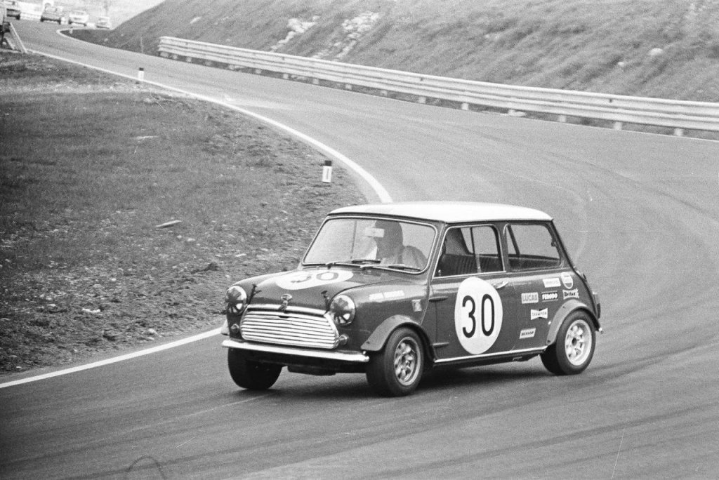

Andrey 190 Опубликовано 2 Feb 2019, 14:06:11 Жалоба Поделиться Опубликовано 2 Feb 2019, 14:06:11 (изменено) 3 часа назад, John Wick сказал: Но у меня сомнения, что гоночная версия 60-х была с диваном. Современные варианты полностью голые: Есть старые фотографии с диванами. А вот, что бы было 100% видно, что его там нет, я не нашел. Спойлер Правда, на всех фотографиях, кроме первой, они вообще без каркасов, но очевидно, что Tamiya делала модель опираясь на эти гонки. Последняя даже на боксарт попала в отзеркаленном виде. Изменено 2 Feb 2019, 14:34:19 пользователем Andrey 1 Ссылка на сообщение Поделиться на другие сайты
John Wick 4095 Опубликовано 2 Feb 2019, 15:12:40 Автор Жалоба Поделиться Опубликовано 2 Feb 2019, 15:12:40 (изменено) @Andrey Спасибо за фотографии, но на машинах 125 и 30 как раз видны тоненькие трубы каркаса, как их и предлагает Тамия. Похоже на вес тогда сильно не обращали внимания. Получается можно доверится инструкции. Спасибо ещё раз за фотографии. Нашёл ещё вид сзади. Тут видно как и ремни лежат. Изменено 2 Feb 2019, 15:23:57 пользователем John Wick Ссылка на сообщение Поделиться на другие сайты
Andrey 190 Опубликовано 2 Feb 2019, 15:44:50 Жалоба Поделиться Опубликовано 2 Feb 2019, 15:44:50 (изменено) В 02.02.2019 в 18:12, John Wick сказал: но на машинах 125 и 30 как раз видны тоненькие трубы каркаса Да, моя ошибка. Бросился в глаза толстый каркас на раллийной машине, поэтому не заметил на остальных. Но без каркаса действительно были. Так что можно смело делать и без него. Спойлер Изменено 1 Jun 2019, 15:28:16 пользователем Andrey 3 Ссылка на сообщение Поделиться на другие сайты
John Wick 4095 Опубликовано 2 Feb 2019, 22:03:51 Автор Жалоба Поделиться Опубликовано 2 Feb 2019, 22:03:51 С каркасом более гоночно выглядит))) Ссылка на сообщение Поделиться на другие сайты
