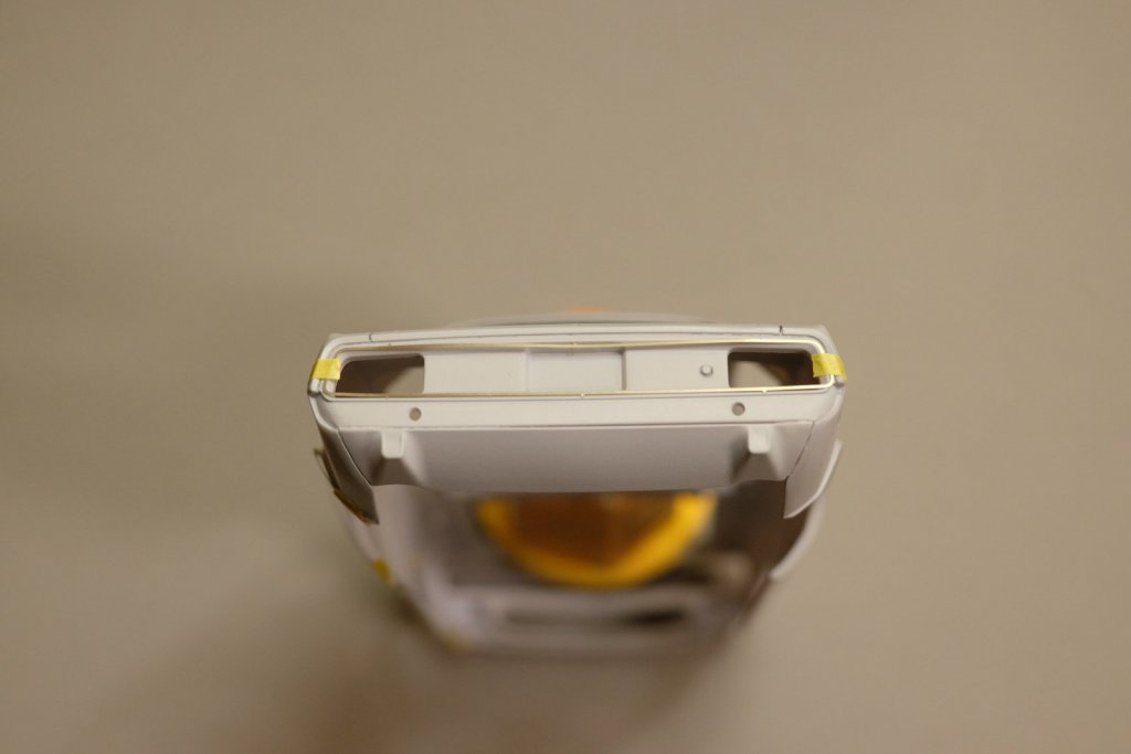

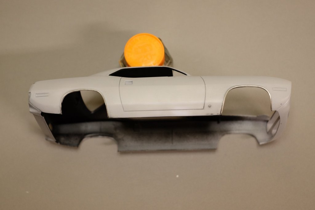

Популярный пост John Wick 4053 Опубликовано 17 Oct 2019, 17:36:30 Автор Популярный пост Жалоба Поделиться Опубликовано 17 Oct 2019, 17:36:30 (изменено) Примерил травление, которое хочу потом отполировать. На удивление, все совпадает. Теперь главное, аккуратно приклеить. Изменено 17 Oct 2019, 19:41:59 пользователем John Wick 10 Ссылка на сообщение Поделиться на другие сайты
yura1961 3868 Опубликовано 17 Oct 2019, 18:38:28 Жалоба Поделиться Опубликовано 17 Oct 2019, 18:38:28 1 час назад, John Wick сказал: Примерил травление, которое хочу потом отполировать. Очень хочется посмотреть на это "потом",я вполне серьезно.Удачи! Ссылка на сообщение Поделиться на другие сайты
John Wick 4053 Опубликовано 17 Oct 2019, 18:44:01 Автор Жалоба Поделиться Опубликовано 17 Oct 2019, 18:44:01 4 minutes ago, yura1961 said: Очень хочется посмотреть на это "потом",я вполне серьезно.Удачи! Мне тоже интересно), не видел пока нигде такую реализацию. Ссылка на сообщение Поделиться на другие сайты

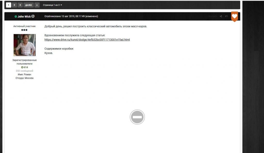

PETERSON 9874 Опубликовано 17 Oct 2019, 19:34:48 Жалоба Поделиться Опубликовано 17 Oct 2019, 19:34:48 @John Wick Ром, ты не мог бы размещать фотографии большего размера? На твоих фотографиях 675 × 450 пикселей ни хрена не видно! Чай не в каменном веке живём? И прошу восстановить доступ к фотографиям из первых постов. Они нам ещё нужны! Сейчас вместо фоток я вижу кирпичи. Грузи фотки прямо на сайт. В чём проблема? Ссылка на сообщение Поделиться на другие сайты
John Wick 4053 Опубликовано 17 Oct 2019, 19:49:52 Автор Жалоба Поделиться Опубликовано 17 Oct 2019, 19:49:52 14 minutes ago, PETERSON said: @John Wick Ром, ты не мог бы размещать фотографии большего размера? На твоих фотографиях 675 × 450 пикселей ни хрена не видно! Чай не в каменном веке живём? обновил Ссылка на сообщение Поделиться на другие сайты
PETERSON 9874 Опубликовано 17 Oct 2019, 19:51:55 Жалоба Поделиться Опубликовано 17 Oct 2019, 19:51:55 1 минуту назад, John Wick сказал: обновил Теперь отлично! Жду исправления косяка по первым постам. Сейчас там вот так: Ссылка на сообщение Поделиться на другие сайты

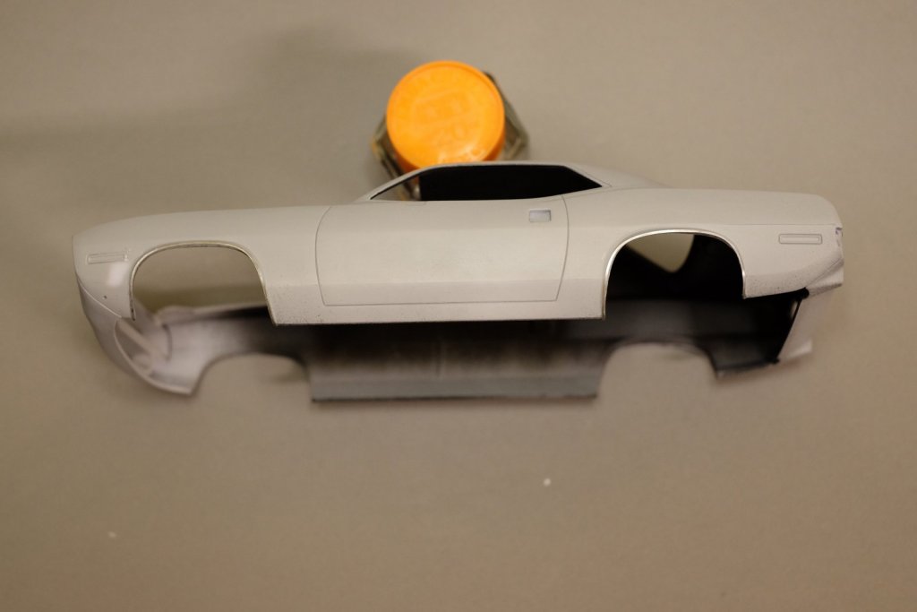

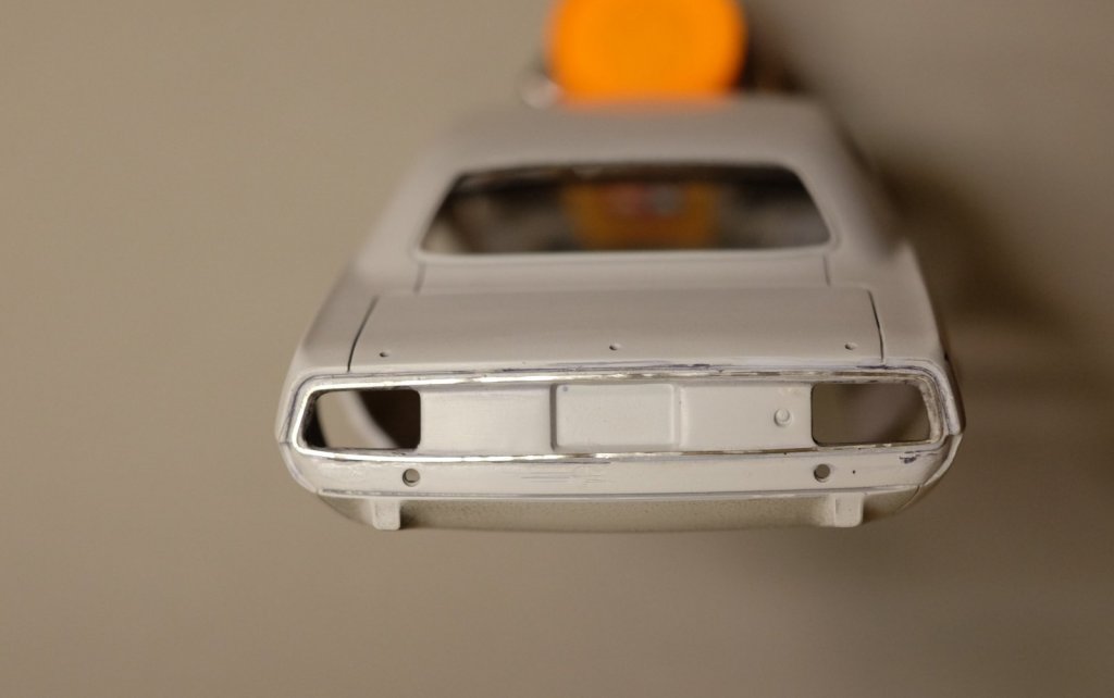

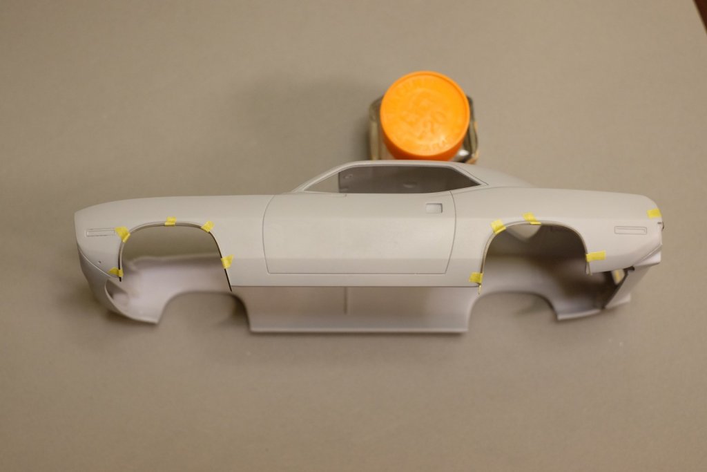

Популярный пост John Wick 4053 Опубликовано 23 Oct 2019, 01:02:54 Автор Популярный пост Жалоба Поделиться Опубликовано 23 Oct 2019, 01:02:54 (изменено) Приклеил травление, не все пошло гладко. Передняя решетка и боковые арки без проблем. На заднюю часть переклеивал раза 3, из-за того что тяжело точно спозиционировать. К тому же, травление очень тонкое и сдеформировалось от переклейки. На данный момент отшлифовал следы клея и прошелся грунтовкой, чтобы посмотреть как выглядит на однородном фоне. Использовал следующий клей СА и средство для снятия (помогало перед переклейкой). У меня лежит набор Cuda 1970, тоже с травлением, и я вижу следующие моменты, на которые стоит обратить внимание: - можно не снимать пленку с одной внешней стороны травления перед монтажом, спасает от следов клея. - важно точно спозиционировать, так как металл тонкий и легко мнется от переклейки. - зафиксировать и сгладить кончики травления на боковых арках, так как легко цепляется. On 10/17/2019 at 9:52 PM, Tolibass said: @John Wick Рома хорошо выглядит, присоединяюсь к Юре, очень хочется посмотреть на результат. Терпения! Спасибо, терпения не помешает, потратил 3 дня. Изменено 23 Oct 2019, 01:04:36 пользователем John Wick 6 Ссылка на сообщение Поделиться на другие сайты
Tolibass 7403 Опубликовано 23 Oct 2019, 05:56:24 Жалоба Поделиться Опубликовано 23 Oct 2019, 05:56:24 Спасибо Рома! Полезная информация, про плёнку с одной стороны, хорошая идея. 1 Ссылка на сообщение Поделиться на другие сайты

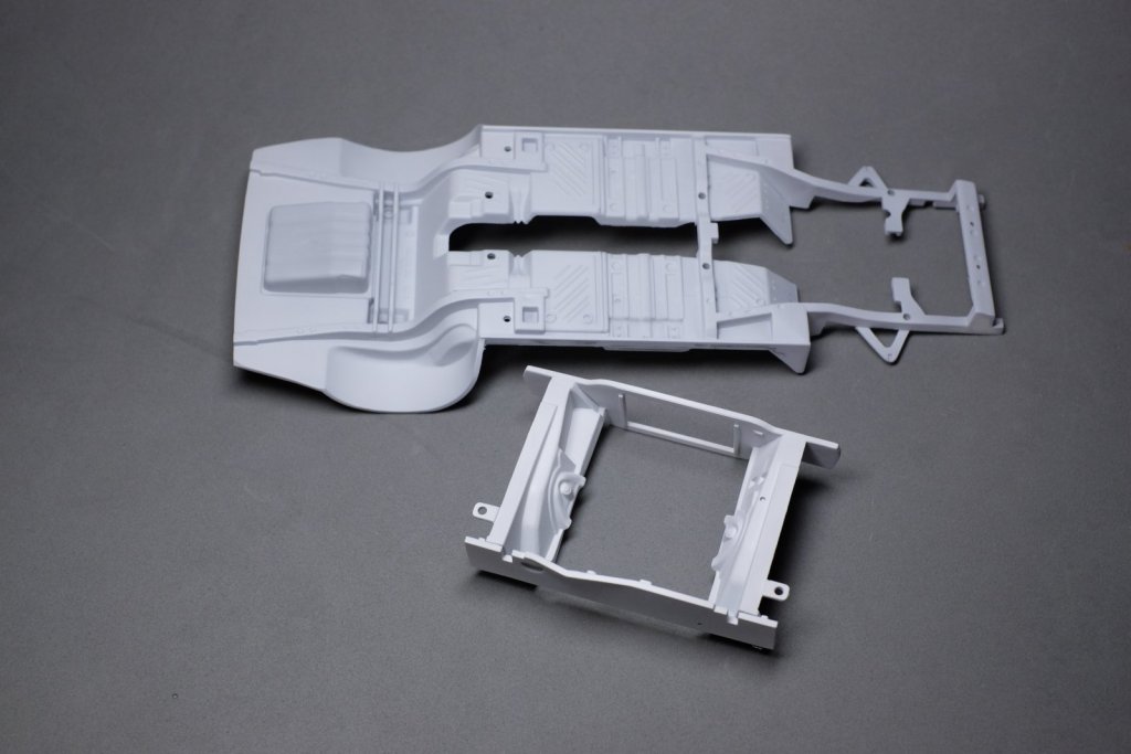

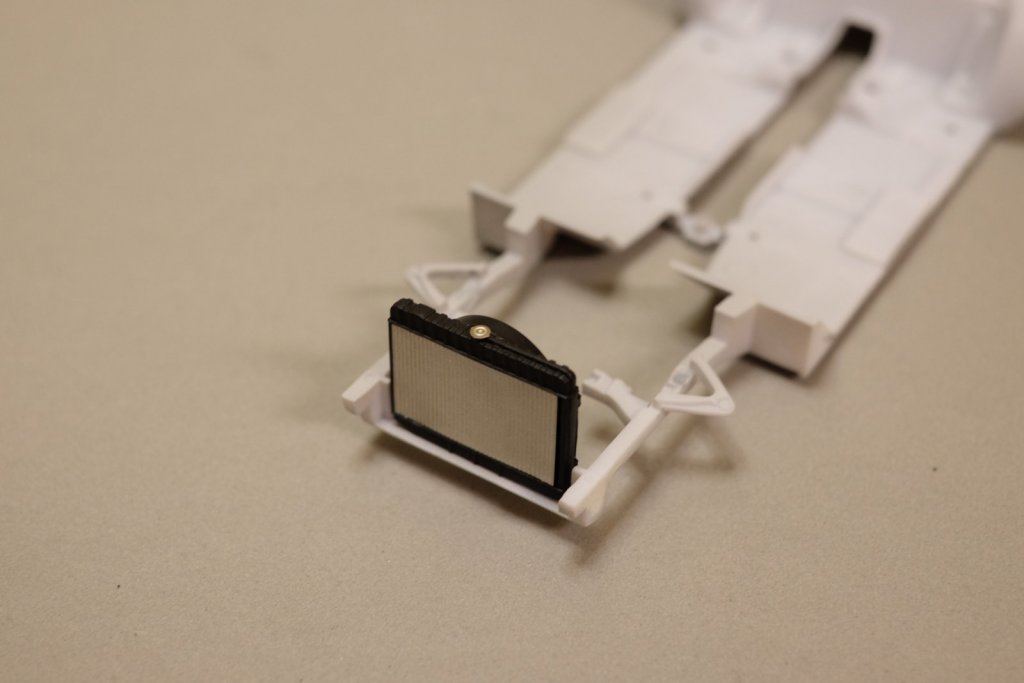

Популярный пост John Wick 4053 Опубликовано 30 Oct 2019, 01:06:00 Автор Популярный пост Жалоба Поделиться Опубликовано 30 Oct 2019, 01:06:00 Собрал радиатор и приклеил травление. Впоследствии, еще пройдусь смывкой. В наборе 2 пластинки с сеткой радиатора, приклеил только с видимой стороны, осталась сетка прозапас. 11 Ссылка на сообщение Поделиться на другие сайты
Tolibass 7403 Опубликовано 30 Oct 2019, 05:48:16 Жалоба Поделиться Опубликовано 30 Oct 2019, 05:48:16 Радиатор оживился! Совсем по другому выглядит! 1 Ссылка на сообщение Поделиться на другие сайты

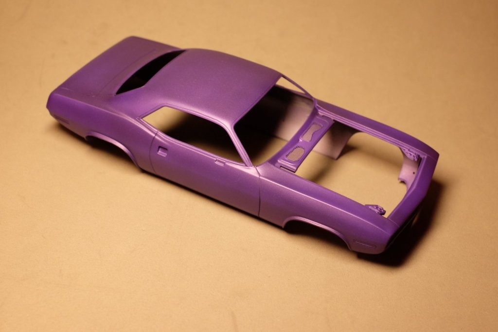

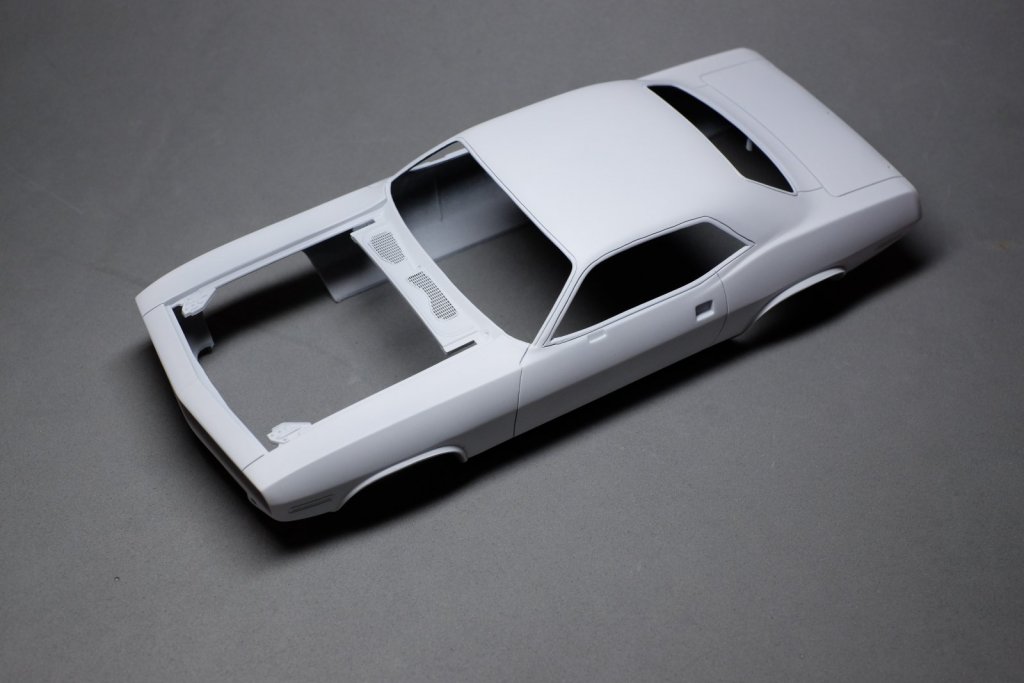

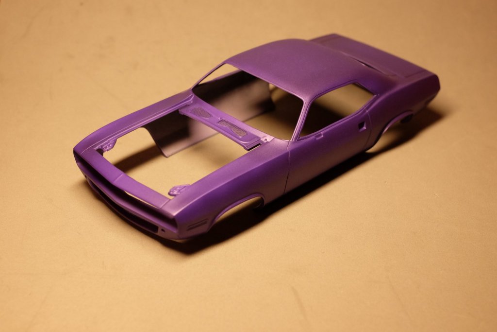

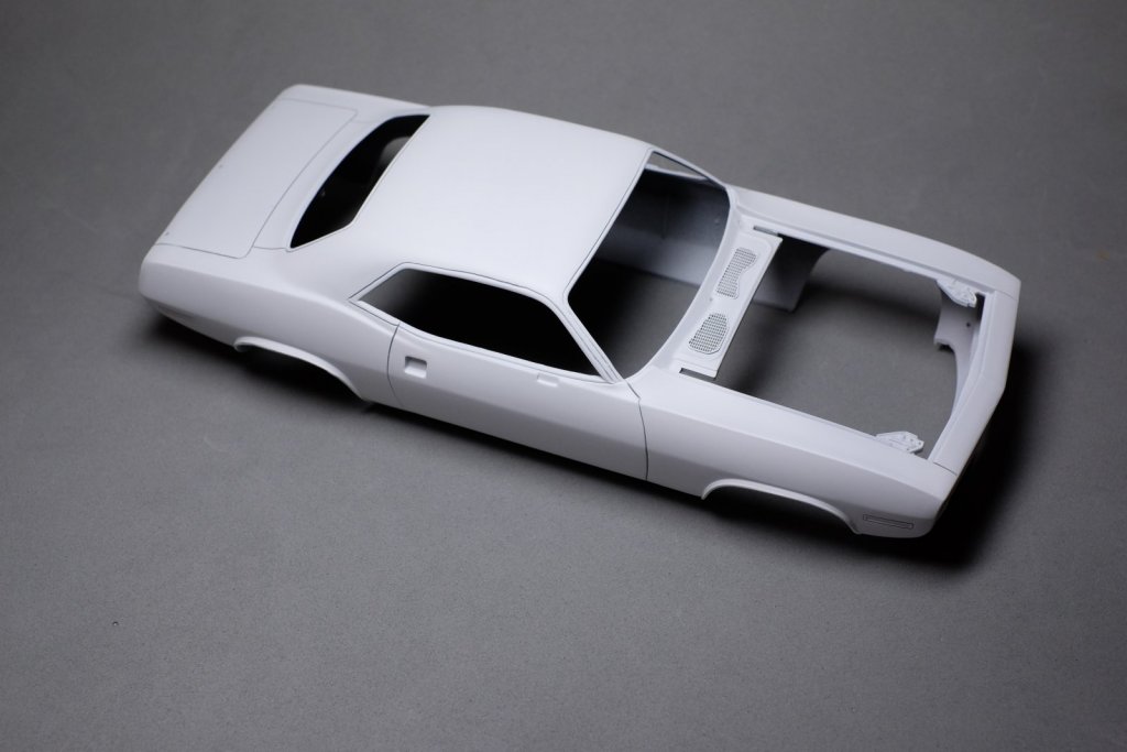

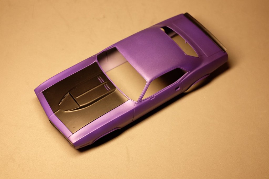

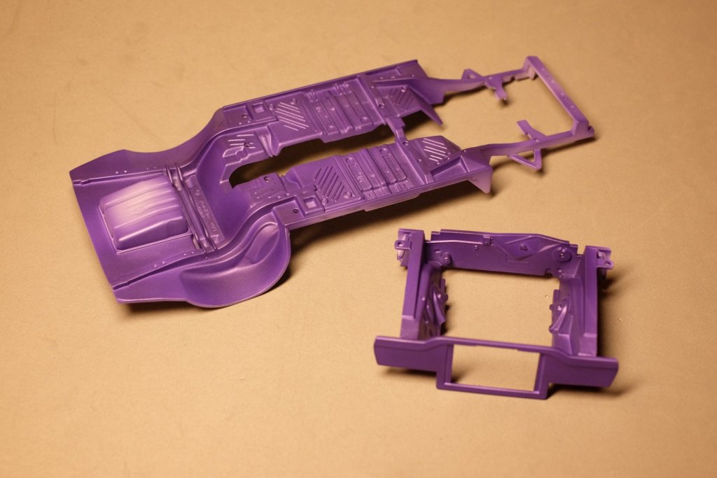

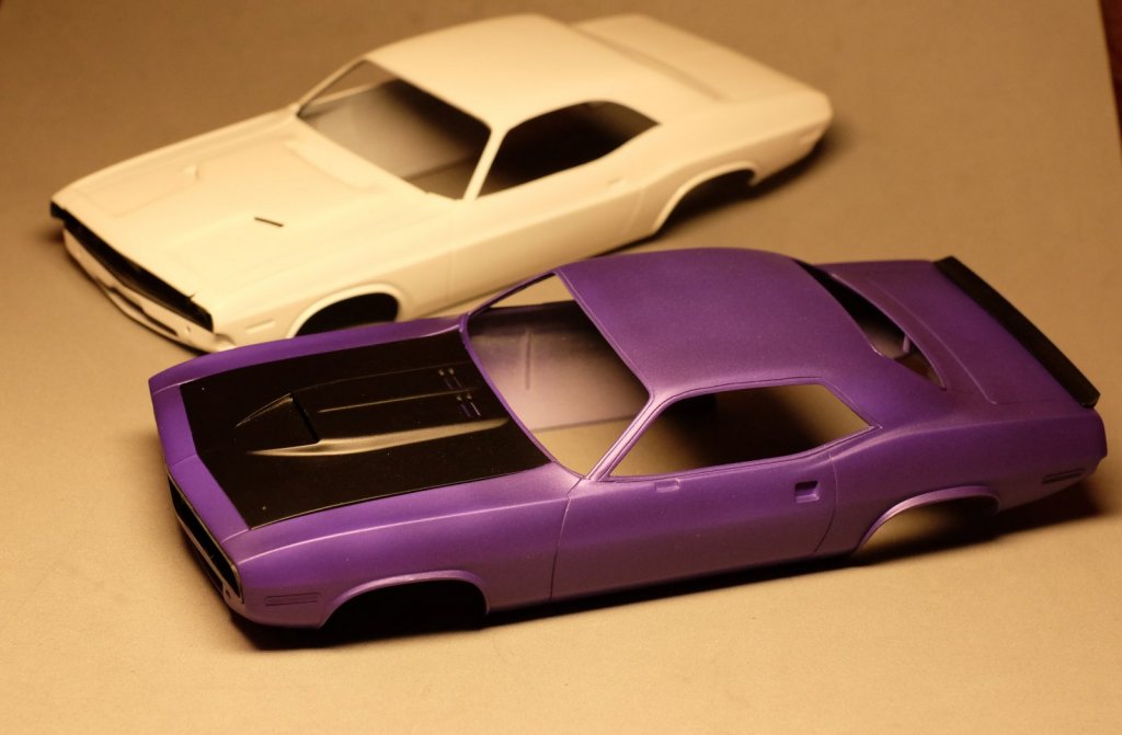

Популярный пост John Wick 4053 Опубликовано 7 Dec 2019, 22:37:27 Автор Популярный пост Жалоба Поделиться Опубликовано 7 Dec 2019, 22:37:27 (изменено) Корпус Плимута был готов к покраске, поэтому положил слой светлого грунта на узлы, которые красятся в основной цвет. Вижу кривоватую расшивку - но это максимум, что получилось. Дал просохнуть и задул в цвет Dodge Plum Crazy Purple от Splash (SKU: SP-040). Поменял баланс белого, чтобы более точно показать цвет. Боковые зеркала тоже покрасил, но забыл сфотографировать. Приложил капот и задний спойлер (в черном грунте), обнаружил на спойлере усадку шпаклевки - надо будет исправить. Подъехал недоделанный братец: Посмотрю днем свежим взглядом, как легла краска, если не найду артефактов или непрокраса, то нанесу декали. Я планировал сделать салон светлого оттенка, кремовый например. Может у кого-то есть более интересные идеи? Изменено 7 Dec 2019, 22:47:11 пользователем John Wick 21 Ссылка на сообщение Поделиться на другие сайты
Tolibass 7403 Опубликовано 8 Dec 2019, 06:10:41 Жалоба Поделиться Опубликовано 8 Dec 2019, 06:10:41 @John Wick Рома, бежевый цвет будет хорошим контрастом для кузова Ссылка на сообщение Поделиться на другие сайты
valek 1650 Опубликовано 8 Dec 2019, 13:22:11 Жалоба Поделиться Опубликовано 8 Dec 2019, 13:22:11 Отличный выбор цвета! 1 Ссылка на сообщение Поделиться на другие сайты
cuba_13 3531 Опубликовано 8 Dec 2019, 18:19:57 Жалоба Поделиться Опубликовано 8 Dec 2019, 18:19:57 Супер! Я за кремовый салон, обожаю такие оттенки кожи и винила, они выигрышно смотрятся. Ссылка на сообщение Поделиться на другие сайты
John Wick 4053 Опубликовано 9 Dec 2019, 13:14:35 Автор Жалоба Поделиться Опубликовано 9 Dec 2019, 13:14:35 On 12/8/2019 at 9:10 AM, Tolibass said: @John Wick Рома, бежевый цвет будет хорошим контрастом для кузова 18 hours ago, cuba_13 said: Супер! Я за кремовый салон, обожаю такие оттенки кожи и винила, они выигрышно смотрятся. Сам склоняюсь к бежево-песочному, попробую намешать цвет. 23 hours ago, valek said: Отличный выбор цвета! Красивый цвет, согласен. Возник один вопрос, в оригинале боковая полоса матовая, но класть декаль поверх лака не хочу. Или не заморачиваться? Ссылка на сообщение Поделиться на другие сайты
cuba_13 3531 Опубликовано 9 Dec 2019, 17:25:49 Жалоба Поделиться Опубликовано 9 Dec 2019, 17:25:49 Я бы не заморачивался... 1 Ссылка на сообщение Поделиться на другие сайты
RBPencil 2641 Опубликовано 9 Dec 2019, 19:23:06 Жалоба Поделиться Опубликовано 9 Dec 2019, 19:23:06 Слоновая кость салону проситься, причем светлая без желтого оттенка. у Сплеш есть такой цвет к слову. Ссылка на сообщение Поделиться на другие сайты
John Wick 4053 Опубликовано 9 Dec 2019, 20:17:27 Автор Жалоба Поделиться Опубликовано 9 Dec 2019, 20:17:27 @RBPencil Splash далеко, а ждать несколько месяцев пока не хочется. Подберу/намешаю из доступных вариантов. Ссылка на сообщение Поделиться на другие сайты
PETERSON 9874 Опубликовано 10 Dec 2019, 10:48:39 Жалоба Поделиться Опубликовано 10 Dec 2019, 10:48:39 Местами на кузове видны пятна. Например, на переднем левом крыле. Это из-за неравномерного нанесения? Ссылка на сообщение Поделиться на другие сайты
John Wick 4053 Опубликовано 10 Dec 2019, 11:08:02 Автор Жалоба Поделиться Опубликовано 10 Dec 2019, 11:08:02 4 minutes ago, PETERSON said: Местами на кузове видны пятна. Например, на переднем левом крыле. Это из-за неравномерного нанесения? Я ещё и на крыше вижу полосы. Но видно их только под лампой. Когда осматривал корпус в руках - не заметно. Сделаю фотографии при дневном свете, посмотрим как выглядит. Около капота будет покрываться чёрным, так что там не сильно старался. Пользуюсь подобной краской-металликом третий раз (до этого: Lamborghini Oro Elios SP-162 и Chevrolet Black Rose Metallic SP-072) и замечаю особенность, что она не сильно укрывистая- надо нанести много сухих слоев. Ссылка на сообщение Поделиться на другие сайты
Мегакрис 846 Опубликовано 10 Dec 2019, 11:50:07 Жалоба Поделиться Опубликовано 10 Dec 2019, 11:50:07 37 минут назад, John Wick сказал: Пользуюсь подобной краской-металликом третий раз (до этого: Lamborghini Oro Elios SP-162 и Chevrolet Black Rose Metallic SP-072) и замечаю особенность, что она не сильно укрывистая- надо нанести много сухих слоев. Я на ламбо тоже, очень много слоев положил, благо она усадку хорошую даёт. Ссылка на сообщение Поделиться на другие сайты
John Wick 4053 Опубликовано 10 Dec 2019, 12:07:29 Автор Жалоба Поделиться Опубликовано 10 Dec 2019, 12:07:29 18 minutes ago, Мегакрис said: Я на ламбо тоже, очень много слоев положил, благо она усадку хорошую даёт. У меня тоже есть цвет Lamborghini Azzurro Thetis, он мне показался более укрывистым, но я только ложку красил. Ссылка на сообщение Поделиться на другие сайты
Мегакрис 846 Опубликовано 10 Dec 2019, 12:11:15 Жалоба Поделиться Опубликовано 10 Dec 2019, 12:11:15 2 минуты назад, John Wick сказал: У меня тоже есть цвет Lamborghini Azzurro Thetis, он мне показался более укрывистым, но я только ложку красил. Понятно. Мне просто не с чем сравнить, это была единственная краска от сплеш, которую я использовал, но и она мне показалась не очень укрывистой. Ссылка на сообщение Поделиться на другие сайты
