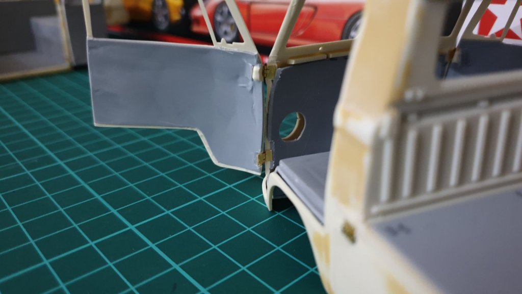

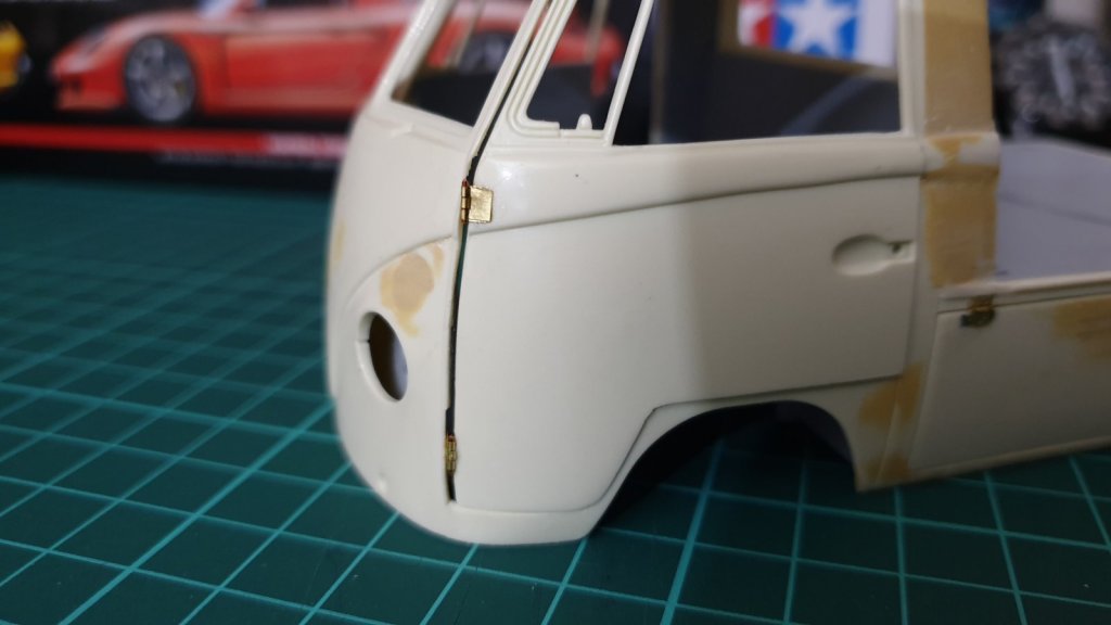

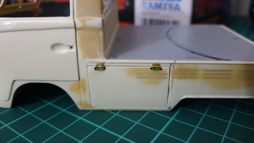

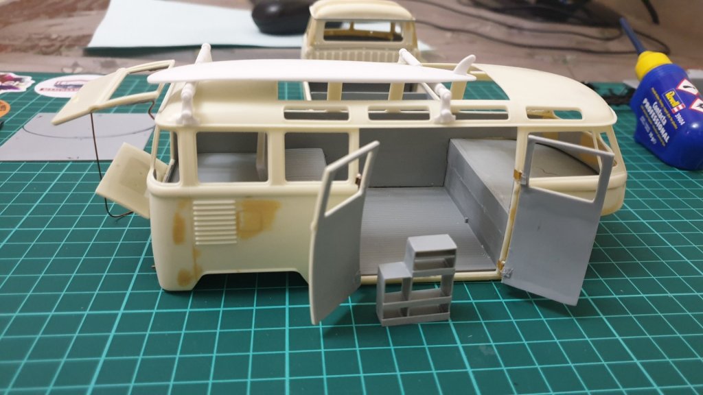

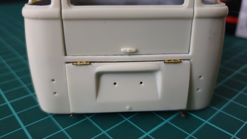

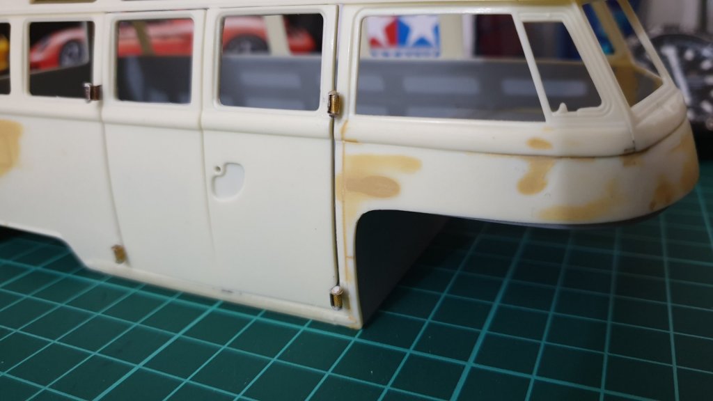

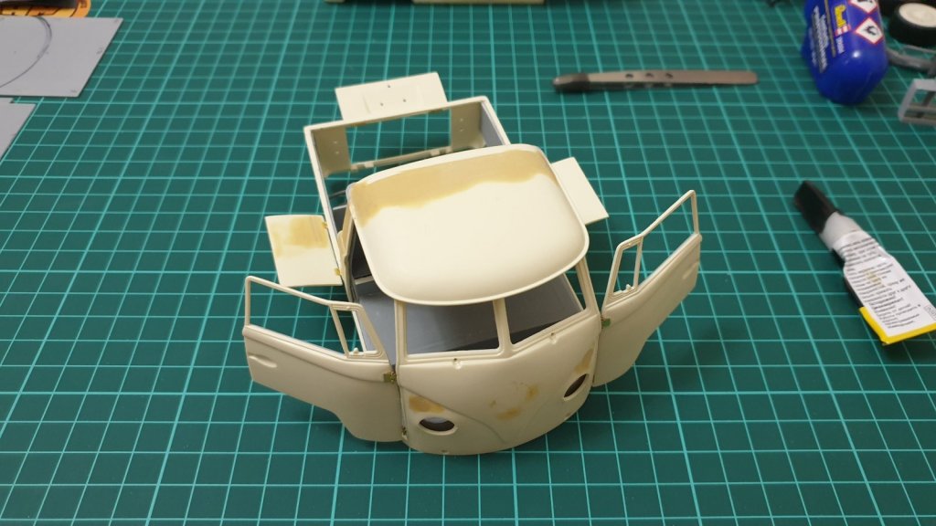

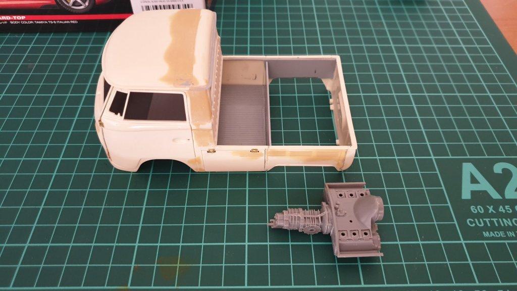

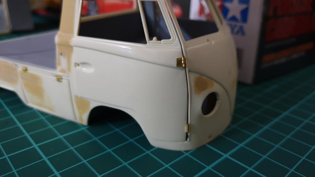

Популярный пост Angel 1196 Опубликовано 24 Sep 2019, 22:15:38 Автор Популярный пост Жалоба Поделиться Опубликовано 24 Sep 2019, 22:15:38 Хорошенько меня выбили из колеи петли. Заказал травлёные наборы, что-то подошло - что-то нет, на боковые двери прицепа пришлось делать с нуля. Результат не идеальный, но других вариантов не имею. Всё открывается, результатом весьма и весьма доволен. Далее покраска кузовов грунтом. Посмотрю, что "вылезет" по косякам. Немного поработал над салоном прицепа. Подпилил высоту дивана. Так же сделал с фиксацией пол под диваном(можно будет поднимать его для разглядывания багажника. Так же сделал шкафчик на дверь, вроде вышло сносно и копийно, осталось только сделать выдвижной ящик в верхнюю часть. Собрал из сёрф набора доску с крепежом, подогнал к крыше. А теперь немного о том, что не вышло. Двигатель от Porsche не подходит в выпиленный задуманный моторный отсек по габаритам. Авто будет комплектоваться двигателем из набора Revell Golf GTi. Встанет идеально. Но это уже в следующей серии 16 Ссылка на сообщение Поделиться на другие сайты
Andrey Labuzov 6541 Опубликовано 25 Sep 2019, 05:32:50 Жалоба Поделиться Опубликовано 25 Sep 2019, 05:32:50 7 часов назад, Angel сказал: Двигатель от Porsche не подходит в выпиленный задуманный моторный отсек по габаритам. Сильно не подходит? А то я для своего бусика от Хасегавы тоже такой приготовил. Ссылка на сообщение Поделиться на другие сайты
Angel 1196 Опубликовано 25 Sep 2019, 06:49:32 Автор Жалоба Поделиться Опубликовано 25 Sep 2019, 06:49:32 1 час назад, Andrey Labuzov сказал: Сильно не подходит? А то я для своего бусика от Хасегавы тоже такой приготовил. Если не будешь издеваться над бусиком как я , то подойдёт. На фото двигатель от RS"74. У меня в силу укарачивания рамы не встанет. Ссылка на сообщение Поделиться на другие сайты
Andrey Labuzov 6541 Опубликовано 25 Sep 2019, 07:09:42 Жалоба Поделиться Опубликовано 25 Sep 2019, 07:09:42 18 минут назад, Angel сказал: Если не будешь издеваться над бусиком как я , то подойдёт. На фото двигатель от RS"74. Нет, как ты издеваться не буду. У меня даже не знаю от какого Порша двигатель )) Ссылка на сообщение Поделиться на другие сайты

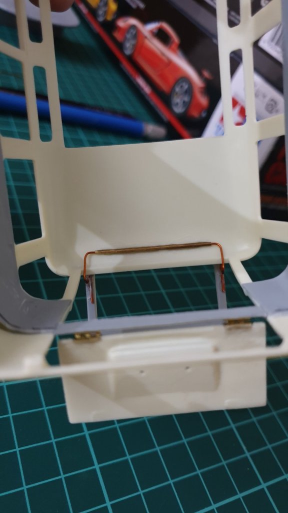

RBPencil 2652 Опубликовано 25 Sep 2019, 07:16:21 Жалоба Поделиться Опубликовано 25 Sep 2019, 07:16:21 @Angel А можно петли ближе и разными ракурсами показать. "Больной" вопрос для меня (ну не выходят они у меня даже из рояльных наборов)... Ссылка на сообщение Поделиться на другие сайты
Tolibass 7403 Опубликовано 25 Sep 2019, 07:20:26 Жалоба Поделиться Опубликовано 25 Sep 2019, 07:20:26 @Angel Алексей, я думаю он станет, там же не жёсткий мост, а полуося, они могут работать и под небольшим углом, так что, думаю ориентироваться на прямую полуось нет смысла. Ссылка на сообщение Поделиться на другие сайты

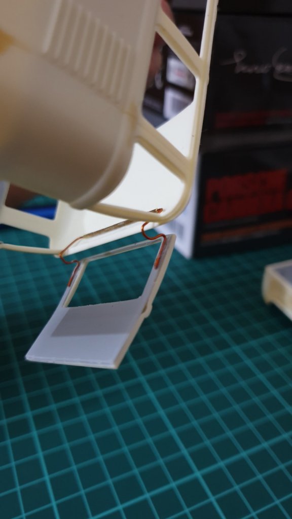

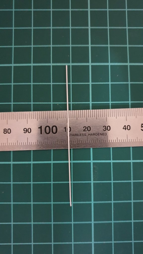

Angel 1196 Опубликовано 25 Sep 2019, 16:04:23 Автор Жалоба Поделиться Опубликовано 25 Sep 2019, 16:04:23 @Andrey Labuzov Porsche powered Volkswagen T1 тест заезд плюс немного внутрянки. @RBPencil для меня тоже головная боль тем более кузов данного авто достаточно изогнут. Потрачено было много времени и материалов в итоге получаем опыт. Следующие модели с подобными механизмами будут выглядеть уже лучше. Фотки с небольшим мануалом внутри. Спойлер "типа" рисунок петли на боковые двери прицепа. Белые кружки дырки просверленные 1мм сверлом. Белые вертикальные полосы места сгиба. как делать вторую петлю, которая будет вставлена и закреплена проволокой или пластмассовым штифтом думаю смысла нет рисовать. Простая полоска металла, оборачиваем её вокруг швейной иголки, как раз будет 1мм примерно. Углы острые обработал на скрепленных уже петлях напильником. Материалом выступила алюминиевая банка из под пива, НЕ обжигал ее, т.к. она достаточно мягкая всё таки. @Tolibass Анатолий, не, не выйдет. На фото отсутствует еще вентилятор с роликами и защитой. Это еще где-то 3-5 мм. Угол полуоси выходит больше либо равный 45 градусам, это на глаз если смотреть. По сути чтобы представить примерную картину, полуось будет находится прямо у стенки ящиков. 1 Ссылка на сообщение Поделиться на другие сайты
RBPencil 2652 Опубликовано 25 Sep 2019, 17:08:28 Жалоба Поделиться Опубликовано 25 Sep 2019, 17:08:28 @Angel Вот спасибо за фотографии (я таких подробных ещё не встречал). Я даже этого сделать не могу... Будем делать опыты тоже. Ссылка на сообщение Поделиться на другие сайты

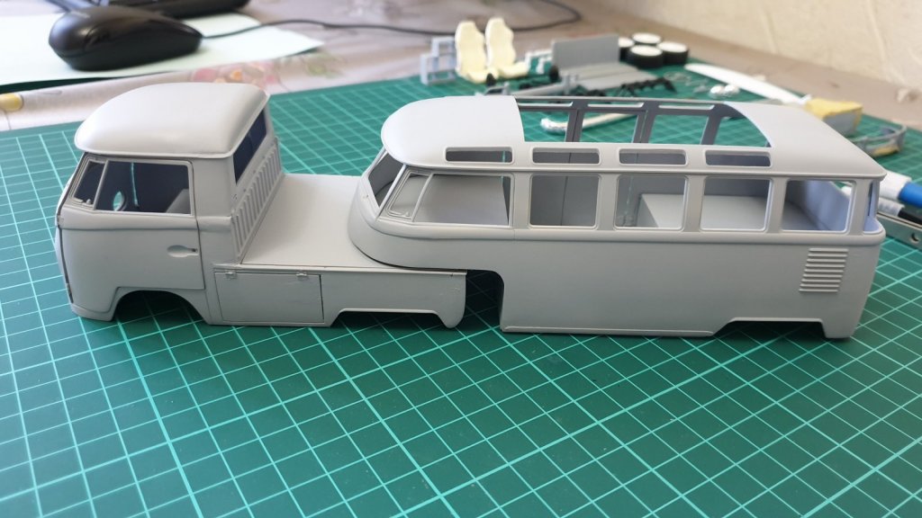

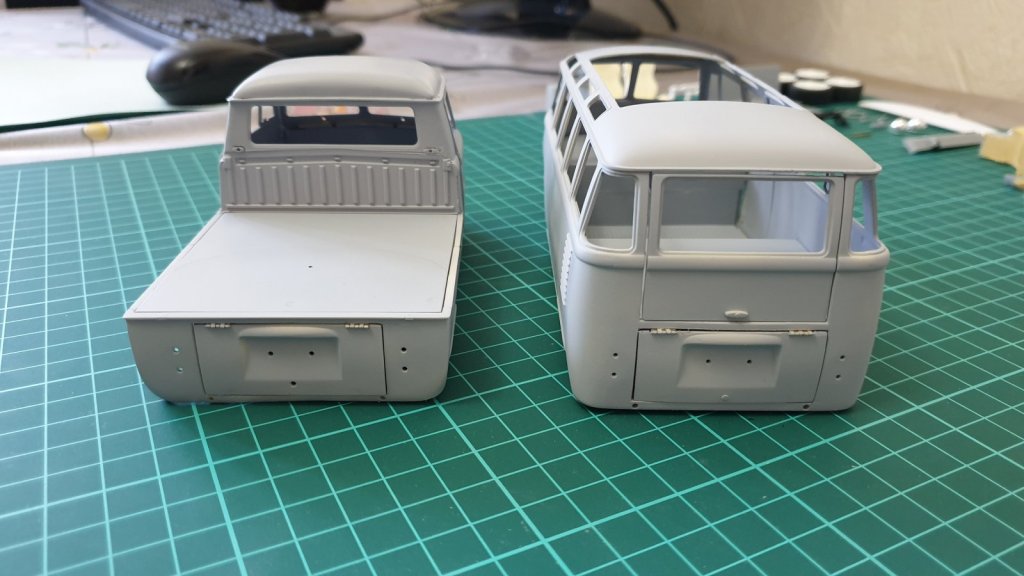

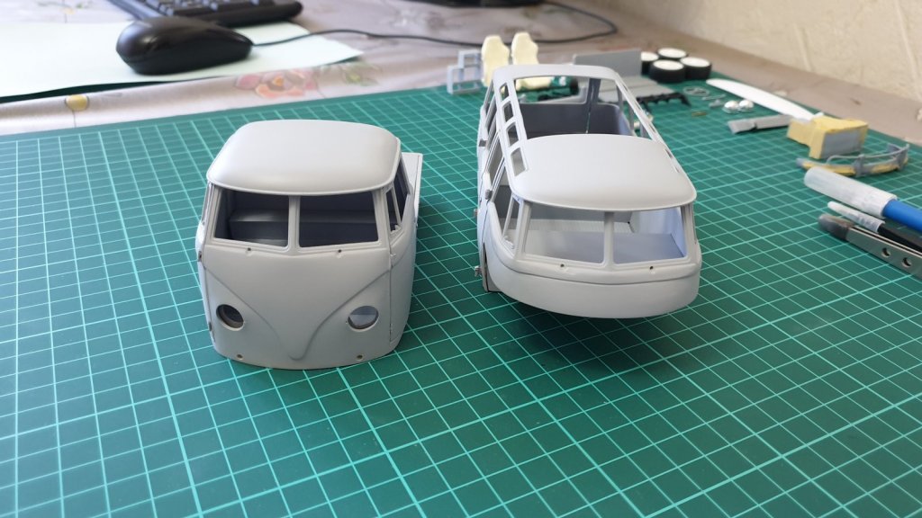

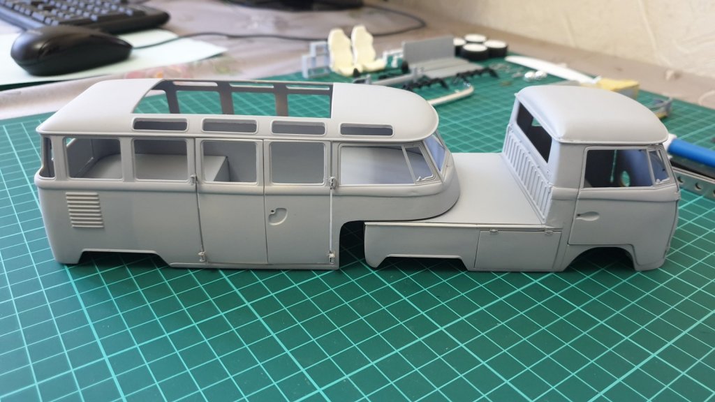

Популярный пост Angel 1196 Опубликовано 27 Sep 2019, 05:33:01 Автор Популярный пост Жалоба Поделиться Опубликовано 27 Sep 2019, 05:33:01 Небольшое обновление. Т.к. внешний вид "франкенштейна" меня начал одолевать, покрыл кузова в грунт. Что сказать, косяков не так много как думал. Всё еще остаются конечно места, которые нужно прошкурить и немного прошпаклевать. Кузова под грунтом смотрятся как родные из коробки глаз радуется. Единственное, что забыл приклеить это "трубочки" для крепления боковых зеркал на двери. P.S. никак не могу решиться, по плану на белую крышу хотел нанести декаль из прозрачного карбона. Но она до сих пор лежит на HLJ и ждёт укомплектовки заказа. Так вот диалог о том, ждать 2-2,5 мес и оставить под грунтом или же делать как на картинке прототип без карбоновой крыши? Не будет ли лишним "колхозом" и нагрузкой модели? 7 Ссылка на сообщение Поделиться на другие сайты
Anthony 1640 Опубликовано 27 Sep 2019, 06:11:04 Жалоба Поделиться Опубликовано 27 Sep 2019, 06:11:04 Только что, Angel сказал: ждать 2-2,5 мес и оставить под грунтом Зачем ждать? Примерно столько времени, если не больше, и потребуется, чтобы кузова под покраску вывести. Сейчас они выглядят очень грубо. Отдельная веселуха будет с выставлением равномерных зазоров на куче открывающихся элементов. Однако, если этого не сделать, все труды по постройке сойдут на нет, т.к. готовая модель сильно потеряет в смотрибельности и будет похожа на не самый качественный дайкаст. Повышенная детализация не должна негативно влиять на аккуратность и качество. 1 Ссылка на сообщение Поделиться на другие сайты

Angel 1196 Опубликовано 28 Sep 2019, 17:16:11 Автор Жалоба Поделиться Опубликовано 28 Sep 2019, 17:16:11 (изменено) @4auka @RBPencil @БОРЯН хорошо, прислушаюсь. Просто карбон прозрачный с серым((серебром) в руках не держал но по картинкам вроде так) и по сути примет основной белый цвет в данном случае. @Anthony веселье было в момент установки петель с дверьми, всё выставлено. Единственное, что бросается в глаза это нижняя дверца прицепа. Забежал вчера в Клуб ТМ на Беговой. Приобрел донора Продавцы добродушные и помогли с вопросами ТХ Гольфов. Теперь займусь рамой и установкой ДВС. Изменено 28 Sep 2019, 17:21:32 пользователем Angel 1 Ссылка на сообщение Поделиться на другие сайты

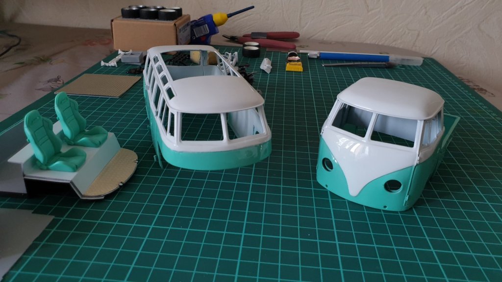

Популярный пост Angel 1196 Опубликовано 4 Oct 2019, 13:26:15 Автор Популярный пост Жалоба Поделиться Опубликовано 4 Oct 2019, 13:26:15 (изменено) Покрасил и покрыл лаком кузов. Могло быть и лучше, но до сих пор учимся. В борьбе с пылью до сих пор проигрываю Собрал двигатель, примерял к раме. Теперь одна из трудных частей, сделать подвеску с нуля. Изменено 4 Oct 2019, 16:20:10 пользователем Angel 11 Ссылка на сообщение Поделиться на другие сайты
RBPencil 2652 Опубликовано 4 Oct 2019, 15:58:31 Жалоба Поделиться Опубликовано 4 Oct 2019, 15:58:31 Эх, наверно так задумано, но у баса надо наверно было места для дворников заделать(((( Цвет приятный, но я бы наверно Ссылка на сообщение Поделиться на другие сайты
БОРЯН 1179 Опубликовано 4 Oct 2019, 16:01:54 Жалоба Поделиться Опубликовано 4 Oct 2019, 16:01:54 Цвет приятный, а можно фото задней стенки "головы" ? Ссылка на сообщение Поделиться на другие сайты
Angel 1196 Опубликовано 4 Oct 2019, 16:19:43 Автор Жалоба Поделиться Опубликовано 4 Oct 2019, 16:19:43 18 минут назад, RBPencil сказал: Эх, наверно так задумано, но у баса надо наверно было места для дворников заделать(((( Цвет приятный, но я бы наверно Тут момент возможно спорный, т.к. не видно, решил оставить. Но возможность если не приглянется - аккуратно убрать всегда есть. 16 минут назад, БОРЯН сказал: Цвет приятный, а можно фото задней стенки "головы" ? Добавил в отчет по покраске. Ссылка на сообщение Поделиться на другие сайты
RBPencil 2652 Опубликовано 4 Oct 2019, 16:55:53 Жалоба Поделиться Опубликовано 4 Oct 2019, 16:55:53 34 минуты назад, Angel сказал: Тут момент возможно спорный, т.к. не видно, решил оставить. Но возможность если не приглянется - аккуратно убрать всегда есть. Спорный - согласен. Но как-то не логично ИМХО. Ждем продолжение. Ссылка на сообщение Поделиться на другие сайты
Популярный пост Angel 1196 Опубликовано 5 Oct 2019, 08:51:04 Автор Популярный пост Жалоба Поделиться Опубликовано 5 Oct 2019, 08:51:04 (изменено) @RBPencil уснуть вчера так и не смог спокойно, если схожая мысль имеется не у одного человека, она начинает преобладать над сомнениями: "А нужно ли?". Начал дорабатывать с ночи, а под утро покрасил локально. Вроде сносно. Оставляю как есть. Кузов пока в сторонку отправляется, начинаю заниматься остальным по порядку. P.S. может кто видел отдельно в продаже на передок значок VW? Или же есть возможность изготовить его? Изменено 5 Oct 2019, 08:52:32 пользователем Angel 5 Ссылка на сообщение Поделиться на другие сайты
