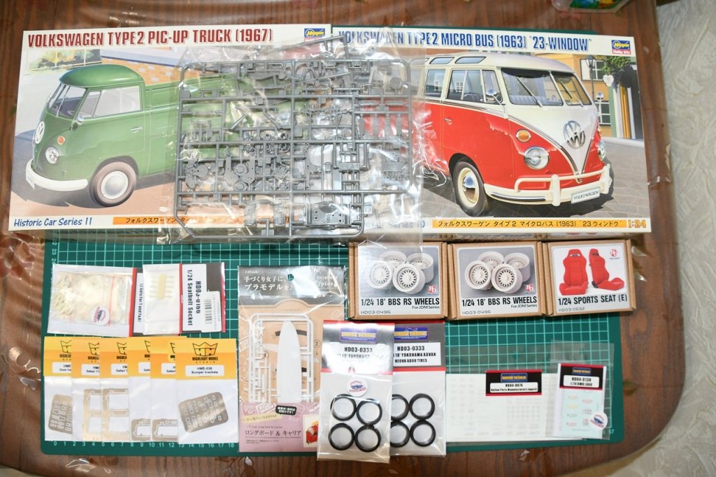

Популярный пост Angel 1196 Опубликовано 24 Aug 2019, 21:23:53 Популярный пост Жалоба Поделиться Опубликовано 24 Aug 2019, 21:23:53 Дурная голова рукам покоя не даёт, хотя может всё и наоборот! Итак: Запил/перепил, кому как удобно и в любом смысле этих слов. Ну а по правильному кастом проект. Не фанат VW скажу сразу, но картинка пикапа с прицепом на просторах сети зацепила меня. Авто будет Full Open. Из основного, что будет переделано: - Пикап; Укороченая база Удлинена кабина Вырезаны двери, лобовое окно для механизма открывания, тех.отделения в базе Установка прицепного механизма. Занижение подвески Изменения салона Установка двигателя от VW Golf или Porsche(правильнее конечно поставить от Porsche, т.к. подобная смена двигателя есть в настоящем Volkswagen type 2) - Прицеп; Убраны фары, водительские двери, Вырезание водительского места под установку прицепного механизма Вырезаны лобовые окна для механизма открывания, открывающиеся боковые двери в салон, задняя дверь, что нибудь сделаю с отделением для двигателя Установка переделанного салона(столики, диваны, шкаф(ы)) Занижение подвески - По цвету идентичность с оригиналом на фото. - На крышу будет нанесён прозрачный карбон. С тем какая будет крыша у прицепа пока не определился либо цельная либо открывающаяся панорама. - Установлен крепеж для сёрфинг доски и сама доска. - Установка комплектов колёс BBS RS 18". - Добавлена прочая мелочевка(дверные ручки, фиттинги, шланги и т.д. и т.п.) P.S. наверняка всплывёт еще что-то в работе. Комплектация данного проекта на фото и вроде не нуждается в отдельном описании. Пилить буду много, ДОЛГО и упорно. P.P.S. На этом пока всё. День выдался суетной. Критика, наставления, помощь и прочее и т.п. приветствуется. И да прибудет со мной терпение 17 Ссылка на сообщение Поделиться на другие сайты

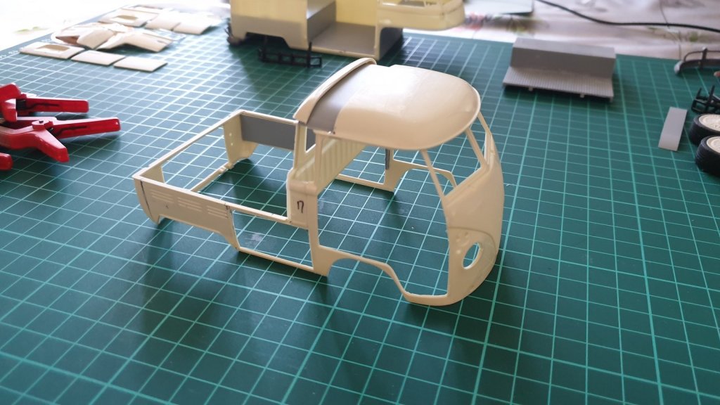

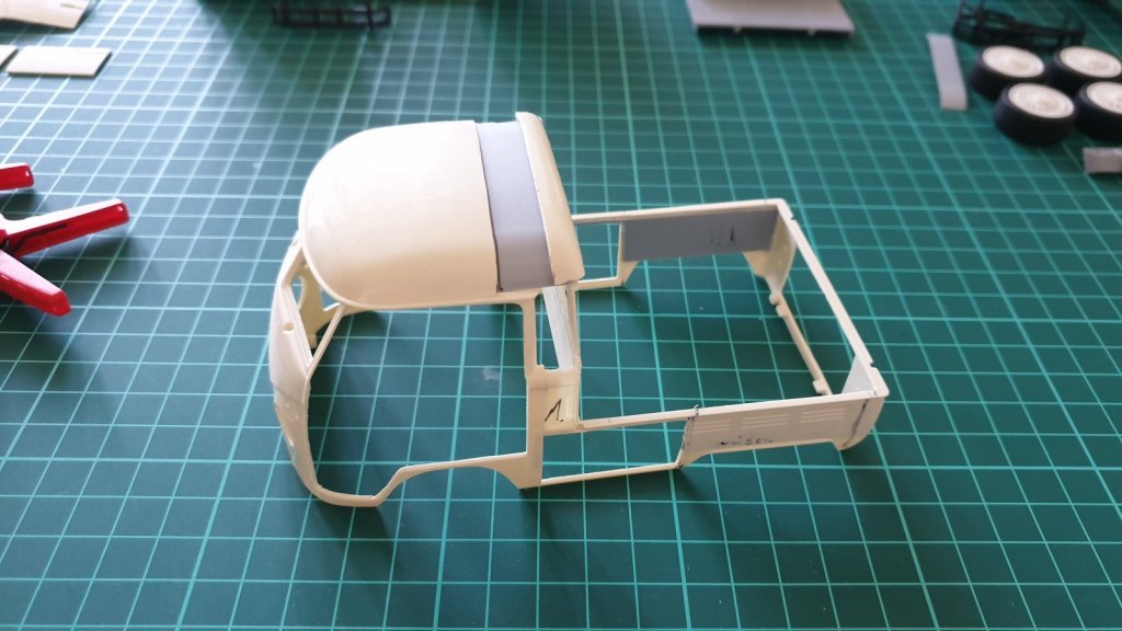

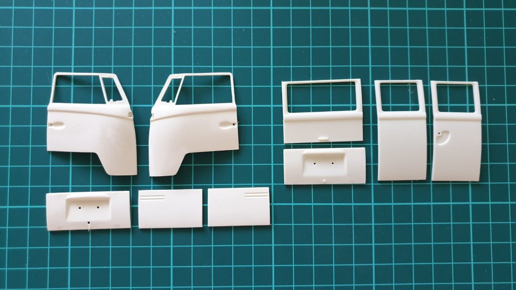

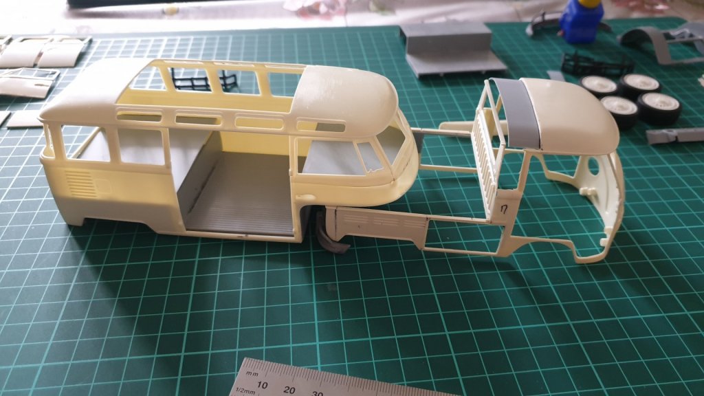

Популярный пост Angel 1196 Опубликовано 27 Aug 2019, 05:13:53 Автор Популярный пост Жалоба Поделиться Опубликовано 27 Aug 2019, 05:13:53 @RBPencil почитал его тему. Спасибо за пожелания. @4auka тут в лучших традициях Стивена Кинга, полная расчленёнка @PETERSON @Tolibass @БОРЯН спасибо. Приступим, шаг первый: На бумаге да и в голове выглядит всё просто. Но когда открываешь коробки, оставляешь нужные детали, прикидываешь что и как должно быть - наступает когнитивный диссонанс Опомнившись, посмотрев на "оригинал", берём авто и начинаем крутить/вертеть его Далее как говорится: глаза боятся, а руки делают. Начал с обоих кузовов сразу. Срезал лишнее(как мне кажется). Сам пикап пока не трогаю в плане укорачивания и т.п. Вывожу пол в прицепе так, чтобы он был монолитом и спокойно стыковался с кузовом(старался сделать так, чтобы щелей не было). По идее(а без неё никуда) - результат достигнут. Отступлюсь немного: не всё вырезано из того, что должно открываться. На данный момент будет мешать жесткости кузовов. На данный момент появилась идея фикс. Срезать крышу полностью и сделать её на штифтах. Для доступа к внутренним работам и (дай Бог) по окончанию сборки будет хороший визуальный контакт к внутренностям. Но пока это только в разделе: сделать или не сделать. Первый результат работ: Центра на колёсах будут стоять с наименьшей полкой. На момент фотографирования так было удобнее. P.S. первым результатом доволен, продолжаю пилить дальше 6 Ссылка на сообщение Поделиться на другие сайты

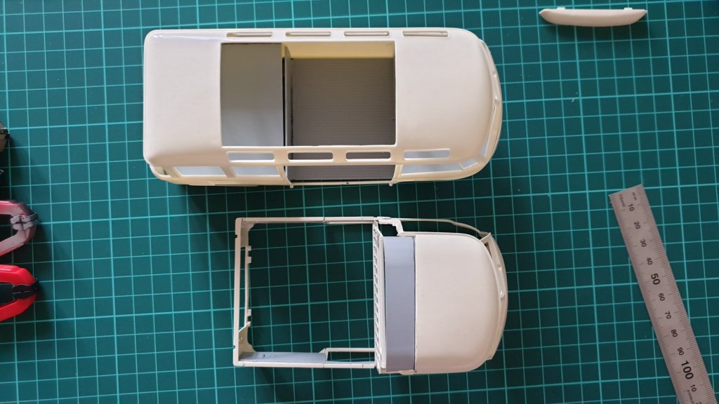

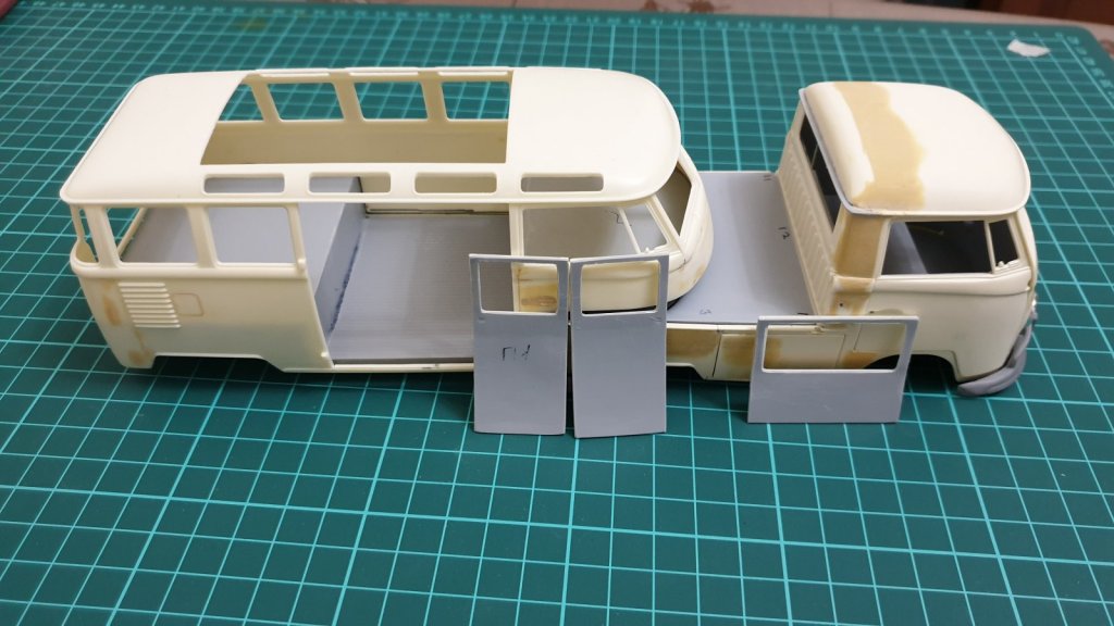

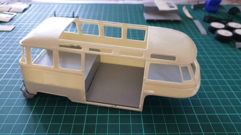

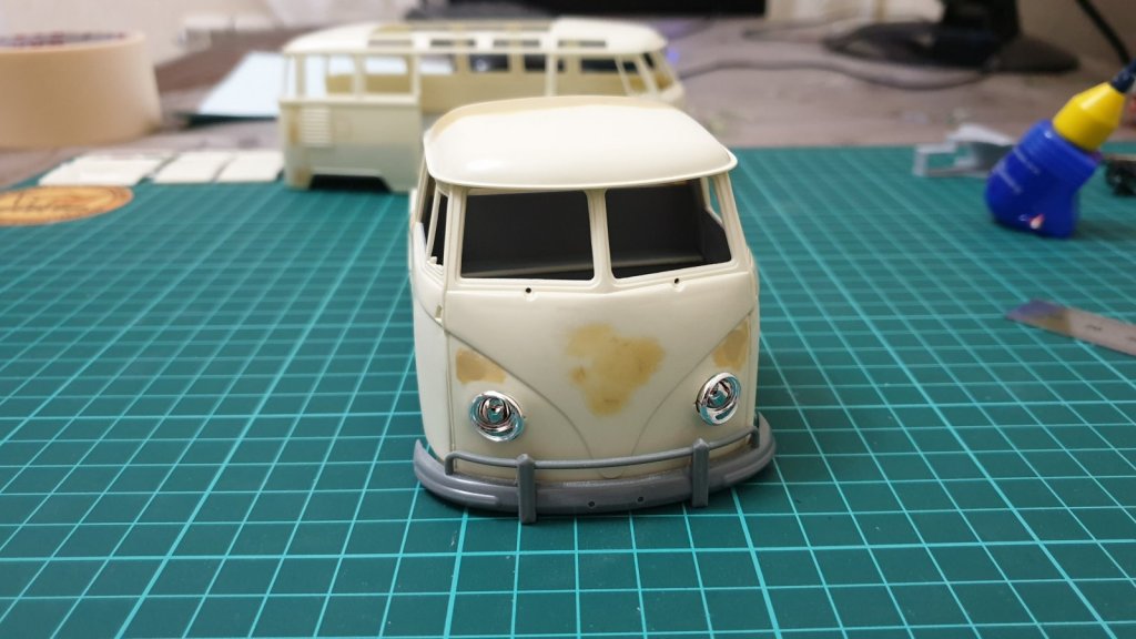

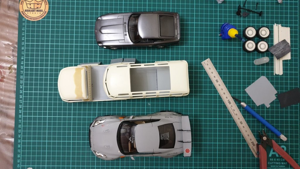

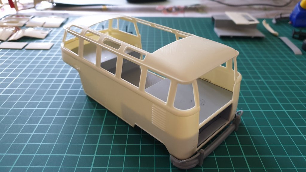

Популярный пост Angel 1196 Опубликовано 4 Sep 2019, 07:26:15 Автор Популярный пост Жалоба Поделиться Опубликовано 4 Sep 2019, 07:26:15 В 27.08.2019 в 09:59, RBPencil сказал: Я бы наверно ещё тент срезал по двум причинам Можно добавить и третью причину. Именно она и стала основной, доступ открывается к внутрянке(осмотр работы). Срезано! Продолжаю пилить/резать/стачивать и подгонять. Под итог: - Двери и прочее, что будет открываться - Прицеп можно сказать финишная прямая перед нанесением шпаклёвки Из моторного отсека сделаем кладовку для всякого разного: Рама, тут пришлось дважды переделывать для подвески, т.к. кастом подвеска выглядит примерно так: Спойлер - мне для идеи достаточно часть воспроизвести попробовать: Ну и сам PIC UP: Тут еще ведутся работы, но к чему стремлюсь думаю видно. Конструкцию самого кузова немного пришлось усилить, чтобы не гуляла из-за большого количества открывающихся ящиков. Там будет запаска из двух дисков и бак для топлива. От прототипа думаю не ушел в отличии от тем созданных ранее на этом ресурсе. Очень помогают листы пластика 0.5 и 1 мм, без них было бы тяжело. Листы мягкие при резьбе по сравнению с той же Тамией. Спойлер Теперь остаётся рама пикапа и она у меня пока вызывает множество эмоций. Изкоробочная часть будет заканчиваться на отсеке с ящиками, далее прийдётся делать кастом и пока будет остановка т.к. чтобы понимать "что и как, и откуда берётся" нужно будет собрать хотя бы основу двигателя от Porsche. P.S. спасибо за внимание и надеюсь проект Вам интересен 19 Ссылка на сообщение Поделиться на другие сайты

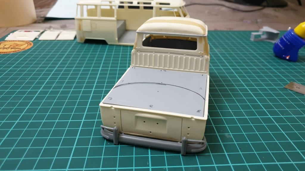

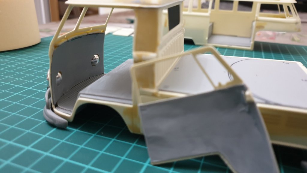

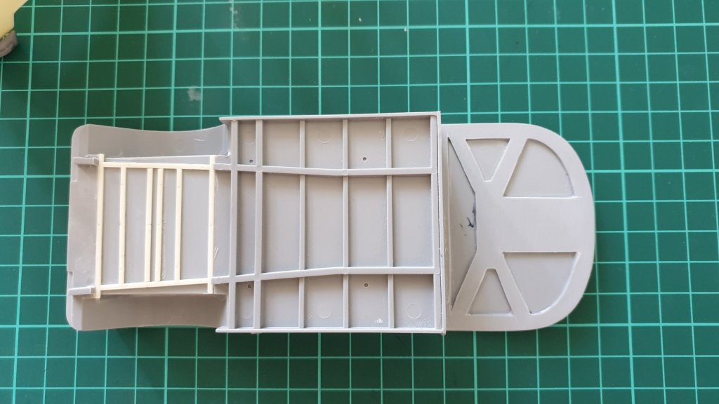

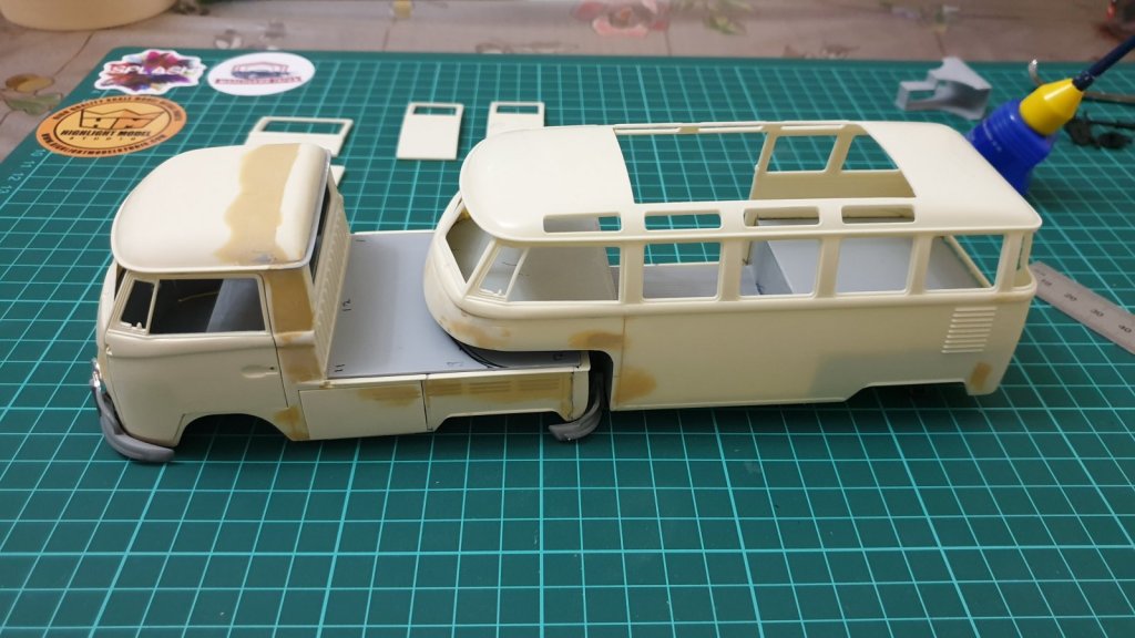

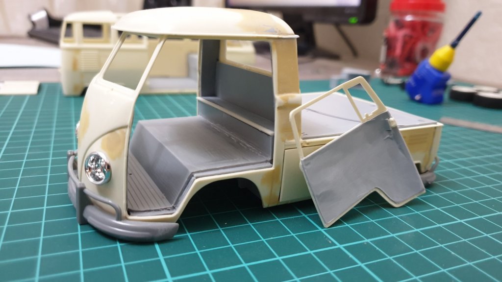

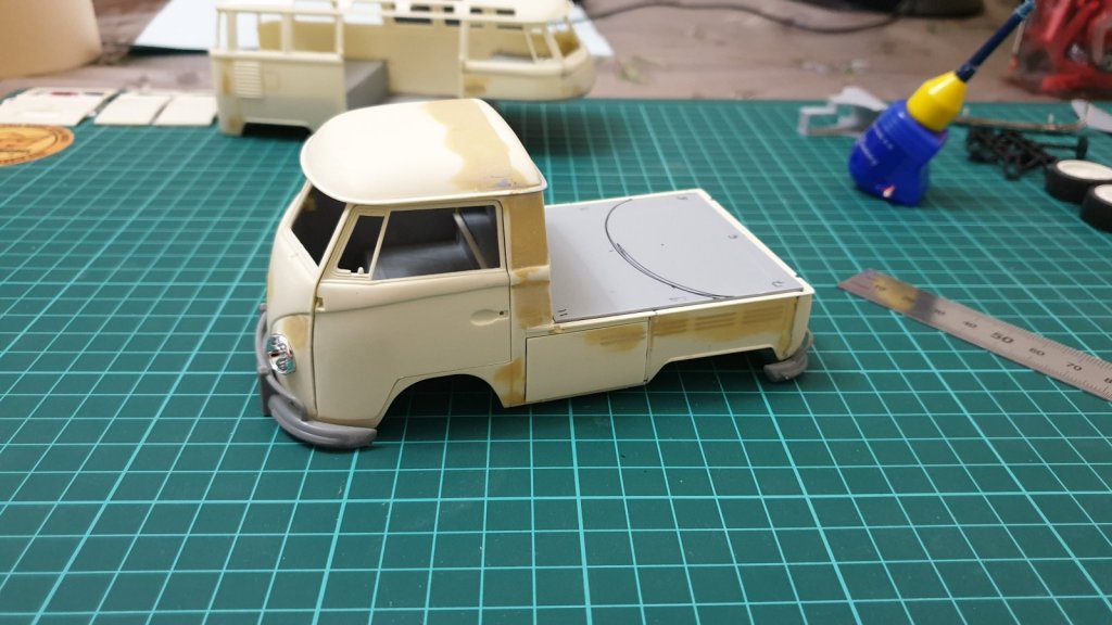

Популярный пост Angel 1196 Опубликовано 8 Sep 2019, 18:01:21 Автор Популярный пост Жалоба Поделиться Опубликовано 8 Sep 2019, 18:01:21 Небольшое обновление проведённых работ "бригадой" жестянщиков Занялся пикапом: - убрал щели в полу - сделал обшивку передка в салоне и вырезал отверстия под фары - облагородил заднюю стенку - поставил пол и нанёс разметку под сцепку с прицепом - обшил двери - за шпаклевал, от шкурил, за шпаклевал и вновь от шкурил... буду еще заниматься этим действом С сами же прицепом не так много обновок: - обшил двери - за шпаклевал и от шкурил лишнее - наметил места обшивки, скоро займусь и им Общее фото: Ну и небольшой бонус, сравнил размеры прошлого и настоящего: На этом пока всё. В следующем обновлении надеюсь ко мне приедут всё же петли и установлю двери на места. А пока остаётся небольшая часть салона пикапа и весь прицеп плюс двигатель от Porsche, который почему-то побаиваюсь собирать и подвеска с рамой для него. 11 Ссылка на сообщение Поделиться на другие сайты
БОРЯН 1201 Опубликовано 8 Sep 2019, 18:15:24 Жалоба Поделиться Опубликовано 8 Sep 2019, 18:15:24 (изменено) Достойная работа. Но, у меня есть два вопроса. Зачем ты за шпаклевал вертикальную расшивку, за передней колесной аркой. И не убрал утяжины, под лобовым стеклом. Также обрати внимание на утяжины, в районе крепления переднего бампера. Изменено 8 Sep 2019, 18:18:17 пользователем БОРЯН Ссылка на сообщение Поделиться на другие сайты
Angel 1196 Опубликовано 8 Sep 2019, 20:05:11 Автор Жалоба Поделиться Опубликовано 8 Sep 2019, 20:05:11 1 час назад, БОРЯН сказал: Зачем ты за шпаклевал вертикальную расшивку, за передней колесной аркой. Увлёкся Вернул обратно расшивку. 1 час назад, БОРЯН сказал: И не убрал утяжины, под лобовым стеклом. Также обрати внимание на утяжины, в районе крепления переднего бампера. О! Спасибо проглядел. Исправлю. Ссылка на сообщение Поделиться на другие сайты
