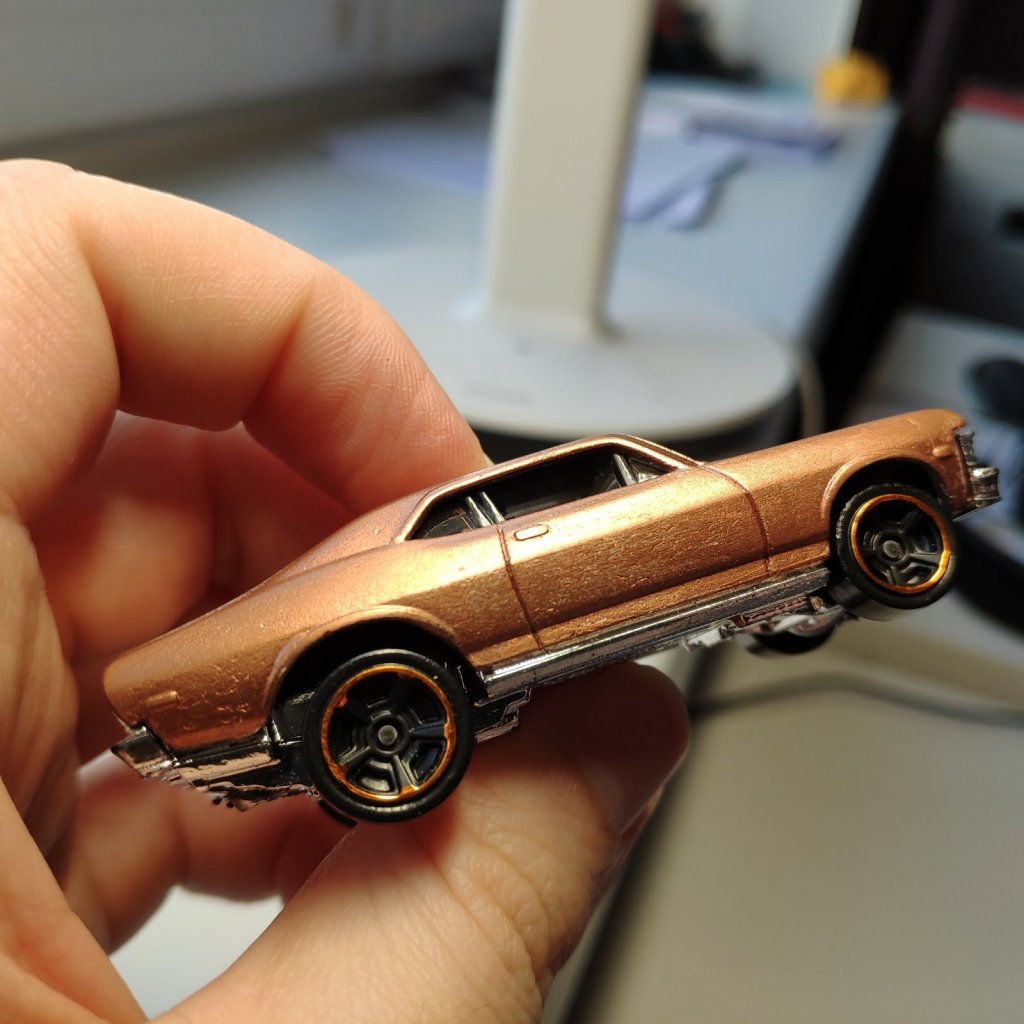

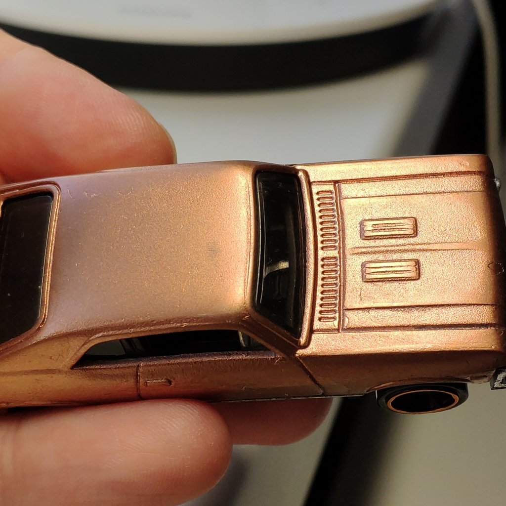

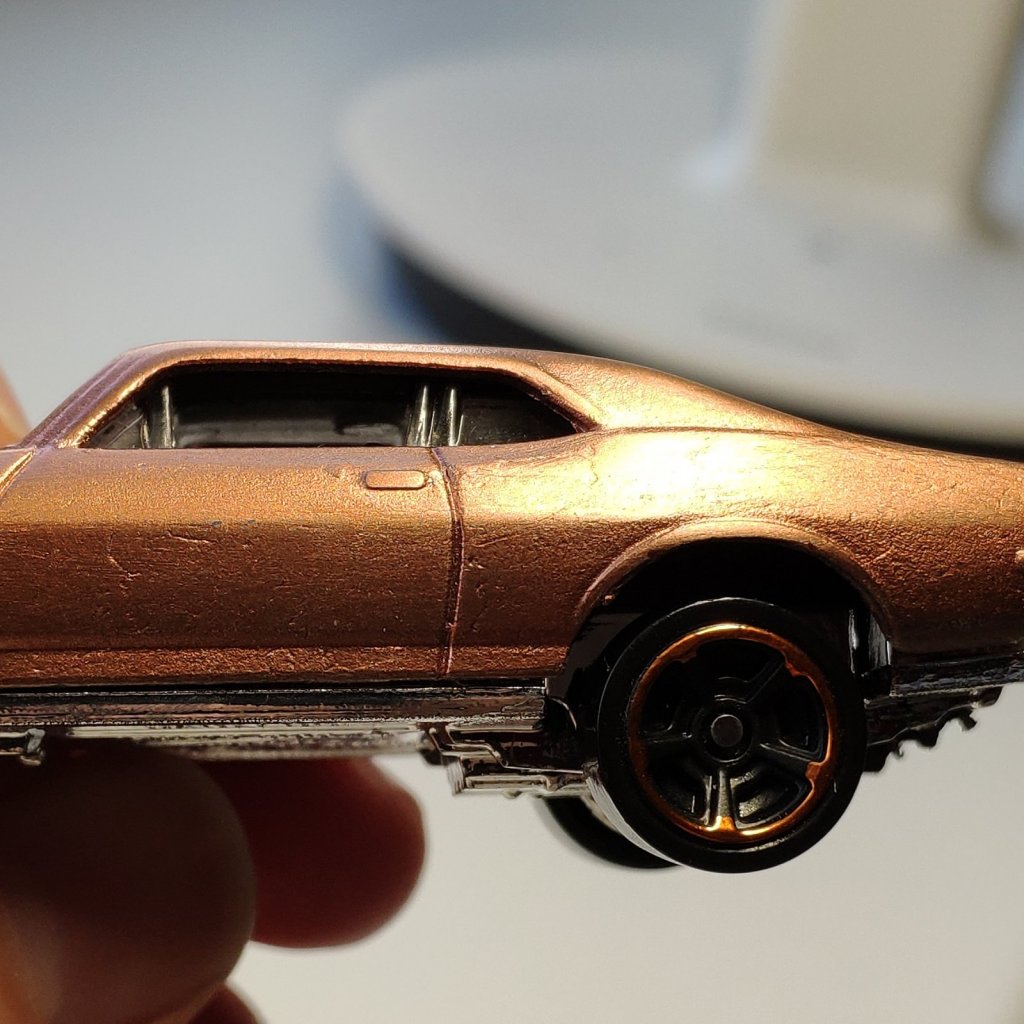

Freegando 0 Опубликовано 15 Feb 2020, 13:42:56 Автор Жалоба Поделиться Опубликовано 15 Feb 2020, 13:42:56 Снова я!) Короче, покрасил я модель. Криво пипец. Вроде все сделал по плану. Снял старую краску. Зачистил. Наждачной 2500 прошёлся. Металл аж сверкал. Грунтом прошел в два слоя (акриловым с баллона). Зачищал грунт тоже наждачной 2500. Потом красил с баллона нитро краской. В два слоя. И вот такие, как сказать, рубцы на тачке. Лучше грунтовать надо было? Или не зачищать грунт? Ссылка на сообщение Поделиться на другие сайты
LittleBoo 1366 Опубликовано 15 Feb 2020, 18:12:06 Жалоба Поделиться Опубликовано 15 Feb 2020, 18:12:06 @Freegando краска поела грунт. в баллоне очень агрессивный растворитель. Вариантов что делать масса: Использовать другой грунт, красить более сухими слоями, стравить краску из баллона и покрасить из аэрографа с менее ядреным разбавителем, использовать другую краску. Ссылка на сообщение Поделиться на другие сайты
PETERSON 9860 Опубликовано 16 Feb 2020, 14:16:23 Жалоба Поделиться Опубликовано 16 Feb 2020, 14:16:23 Фотографии в металле и в грунте дали бы больше информации. Сейчас выглядит так, будто металл был сильно шероховатым, а слои грунта и краски слишком тонкими. Ссылка на сообщение Поделиться на другие сайты
Scale Motorsport 1050 Опубликовано 16 Feb 2020, 18:04:25 Жалоба Поделиться Опубликовано 16 Feb 2020, 18:04:25 По-моему, ответ очевиден - на акриловый грунт или краску нельзя наносить краски на нитро основе. Нитра растворяет акрил или эмаль. Ссылка на сообщение Поделиться на другие сайты
