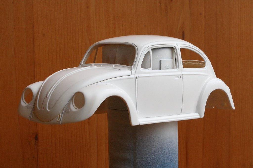

PETERSON 10118 Опубликовано 22 Jan 2020, 08:41:52 Автор Жалоба Поделиться Опубликовано 22 Jan 2020, 08:41:52 @Super_Sych Спасибо! @4auka Да. Сначала сделал на кузове канавки, типа расшивки. Затем приклеил на циакрин концы проволоки в те места, где идёт стыковка с имитацией прокладки на кузове. Потом уже приклеивал проволоку где-то в середине и в конце, немного натягивая её при этом. После приклейки выровнял стык полиэфирной шпаклёвкой. Ссылка на сообщение Поделиться на другие сайты
RBPencil 2653 Опубликовано 22 Jan 2020, 09:19:16 Жалоба Поделиться Опубликовано 22 Jan 2020, 09:19:16 @PETERSON Михаил. Я так думаю что из-за того что пока даже не в грунте, рупор мне кажется смещён чуть назад, но это так кажется мне (развей мои сомнения). А про проволоку взял на заметку (лежит ганзовский жук 56 года и там та же ситуация) Ссылка на сообщение Поделиться на другие сайты
PETERSON 10118 Опубликовано 22 Jan 2020, 09:52:06 Автор Жалоба Поделиться Опубликовано 22 Jan 2020, 09:52:06 @RBPencil Я считаю, что он чётко на своём месте. Я долго пристреливался по фотографиям. По поводу проволоки я бы порекомендовал запустить её по всей длине и на передних крыльях, и на задних. У меня просто времени в обрез, поэтому я себя ограничил только отрезками. 1 Ссылка на сообщение Поделиться на другие сайты
vovichek62 60 Опубликовано 22 Jan 2020, 14:57:46 Жалоба Поделиться Опубликовано 22 Jan 2020, 14:57:46 (изменено) Есть ощущение, что угол наклона передней фары на модели слишком "вертикальный" по отношению к фото. На виде переднего крыла сбоку. Изменено 22 Jan 2020, 15:01:52 пользователем vovichek62 Ссылка на сообщение Поделиться на другие сайты

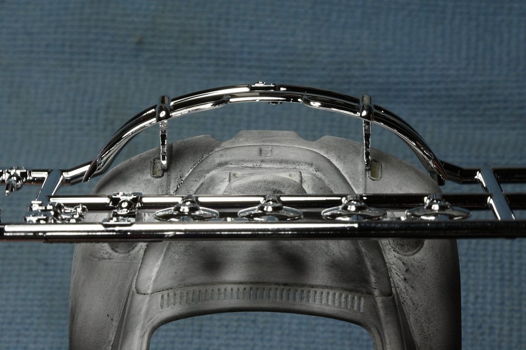

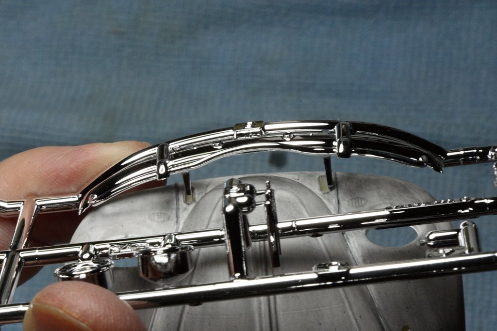

PETERSON 10118 Опубликовано 22 Jan 2020, 16:02:58 Автор Жалоба Поделиться Опубликовано 22 Jan 2020, 16:02:58 @vovichek62 На этих Жуках ставилось два вида фар: - без покровного стекла , с хромированным ободком слегка наклонённой формы; - с наклонённым покровным стеклом и хромированным ободком. На фотографии оригинального полицейского автомобиля как раз второй вариант, в ките даётся первый. Вы уж извините, но я оставлю китовый вариант. Равно как и китовые бамперы без "поручня". В этом смысле, в качестве донора лучше бы подошёл кит от Тамии - там и фары с покровным стеклом, и бамперы с "поручнем". Ссылка на сообщение Поделиться на другие сайты

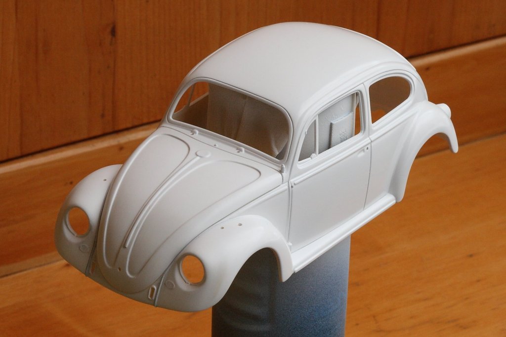

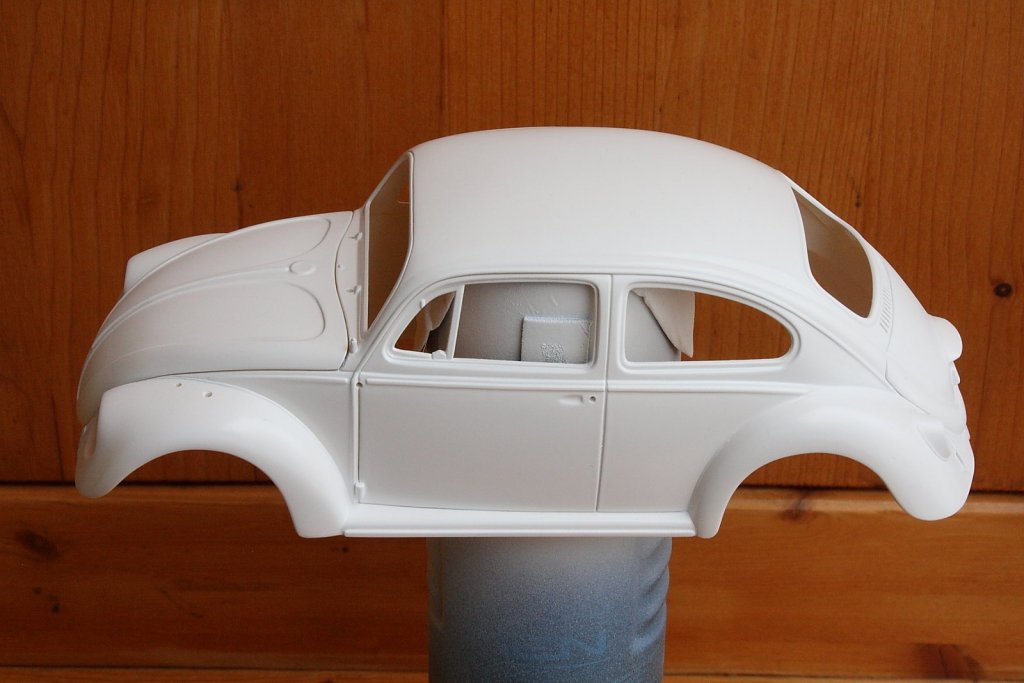

Популярный пост PETERSON 10118 Опубликовано 23 Jan 2020, 00:09:34 Автор Популярный пост Жалоба Поделиться Опубликовано 23 Jan 2020, 00:09:34 Вот вам ещё немного чёрно-белых фотографий. Грунт 2К фирмы Novol. Не понравился - густел прямо в баночке в процессе грунтовки. В результате появилась манка в теневых участках. И лёг очень жирно. Придётся потрудиться, чтобы отшлифовать. 9 Ссылка на сообщение Поделиться на другие сайты
Scale Motorsport 1050 Опубликовано 23 Jan 2020, 09:05:46 Жалоба Поделиться Опубликовано 23 Jan 2020, 09:05:46 А чем старая добрая Тамия не угодила? Зачем такие эксперименты? Ссылка на сообщение Поделиться на другие сайты
PETERSON 10118 Опубликовано 23 Jan 2020, 09:26:31 Автор Жалоба Поделиться Опубликовано 23 Jan 2020, 09:26:31 @Super_Sych У Тамии ведь нету 2К грунтовки, а я привык красить только автомобильными красками на нитрооснове. Эти краски поджирают пластик через однокомпонентные грунты, поэтому могут проступить следы от пресс-форм, контуры шпаклёвки, а также поеденная поверхность. После 2К грунтовки таких сюрпризов не будет. Ссылка на сообщение Поделиться на другие сайты

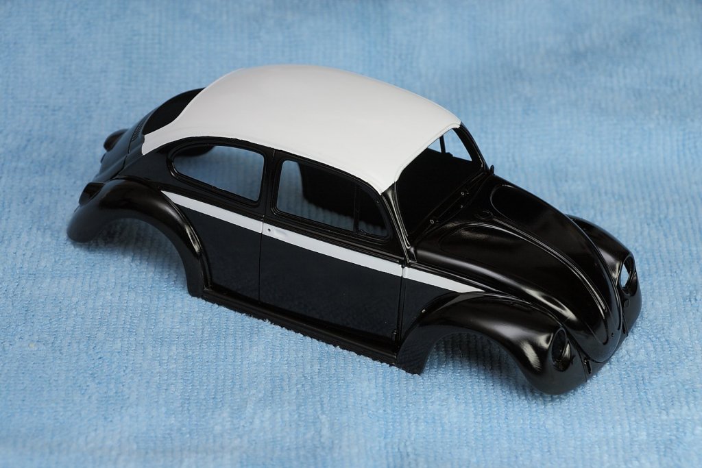

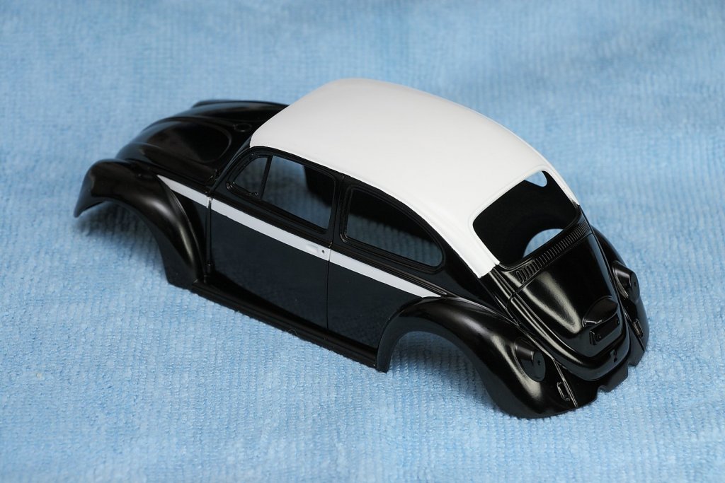

Популярный пост PETERSON 10118 Опубликовано 2 Feb 2020, 20:18:29 Автор Популярный пост Жалоба Поделиться Опубликовано 2 Feb 2020, 20:18:29 (изменено) Отшлифовал грунт. Задул крышу и бока в белый. Замаскировал и дунул основным цветом. Изменено 2 Feb 2020, 20:20:24 пользователем PETERSON 13 Ссылка на сообщение Поделиться на другие сайты
-=VIRUS=- 507 Опубликовано 2 Feb 2020, 20:38:25 Жалоба Поделиться Опубликовано 2 Feb 2020, 20:38:25 В 23.01.2020 в 02:09, PETERSON сказал: Вот вам ещё немного чёрно-белых фотографий. Грунт 2К фирмы Novol. Не понравился - густел прямо в баночке в процессе грунтовки. В результате появилась манка в теневых участках. И лёг очень жирно. Придётся потрудиться, чтобы отшлифовать. какой разбавитель использовал? там есть стандарт, медленный, быстрый, я использую стандарт загустевания не замечал, но разбавлять приходиться очень хорошо даже больше чем 1:3 Ссылка на сообщение Поделиться на другие сайты
Tolibass 7403 Опубликовано 2 Feb 2020, 20:50:54 Жалоба Поделиться Опубликовано 2 Feb 2020, 20:50:54 Миша, я так понимаю что модель уже высохла, а маски не сняты, как будут сниматься? Стык будешь прорезать, перед снятием? Ссылка на сообщение Поделиться на другие сайты
Популярный пост PETERSON 10118 Опубликовано 2 Feb 2020, 20:55:32 Автор Популярный пост Жалоба Поделиться Опубликовано 2 Feb 2020, 20:55:32 @Tolibass Да, база сохнет быстро. Маски только что оторвал. Ничего не прорезал. Неровности маскировки подправлю. 23 минуты назад, -=VIRUS=- сказал: какой разбавитель использовал? Sikkens 1.2.3. Slow С декалями. Кое-где подшаманю, и можно лакировать. 19 Ссылка на сообщение Поделиться на другие сайты

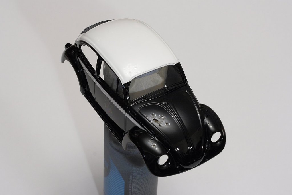

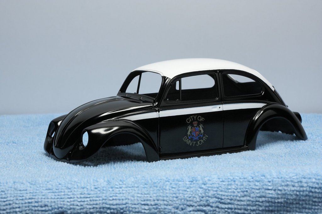

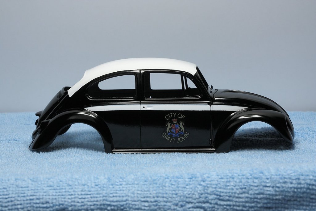

Популярный пост PETERSON 10118 Опубликовано 8 Feb 2020, 16:47:54 Автор Популярный пост Жалоба Поделиться Опубликовано 8 Feb 2020, 16:47:54 Покрыл лаком. 9 Ссылка на сообщение Поделиться на другие сайты
RBPencil 2653 Опубликовано 8 Feb 2020, 19:38:07 Жалоба Поделиться Опубликовано 8 Feb 2020, 19:38:07 Шести рожковая люстра - это мещанство)))) Вот с боку посмотреть бы. Ссылка на сообщение Поделиться на другие сайты
PETERSON 10118 Опубликовано 8 Feb 2020, 19:48:12 Автор Жалоба Поделиться Опубликовано 8 Feb 2020, 19:48:12 @RBPencil Сбоку нормальных кадров не получилось, но могу переснять. Тебе с люстрой сделать? 1 Ссылка на сообщение Поделиться на другие сайты
RBPencil 2653 Опубликовано 8 Feb 2020, 19:49:44 Жалоба Поделиться Опубликовано 8 Feb 2020, 19:49:44 1 минуту назад, PETERSON сказал: @RBPencil Тебе с люстрой сделать? О, да ))))) Ссылка на сообщение Поделиться на другие сайты
