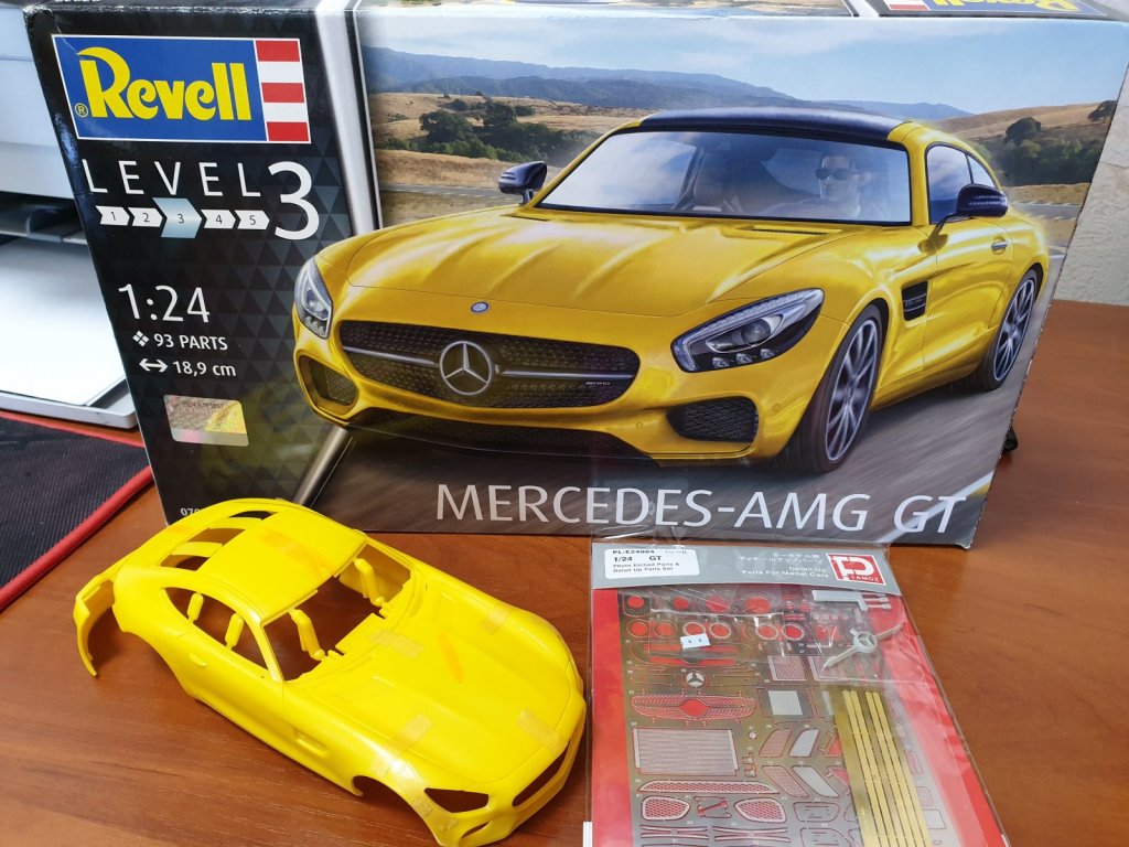

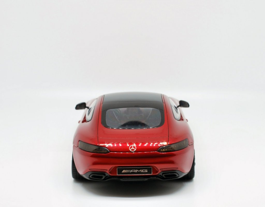

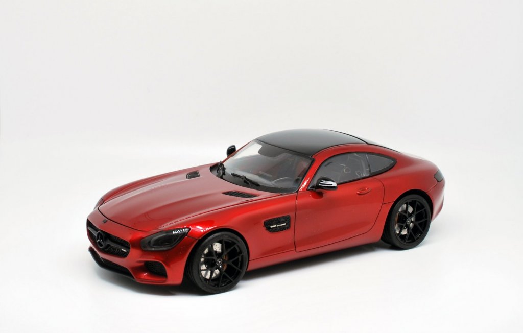

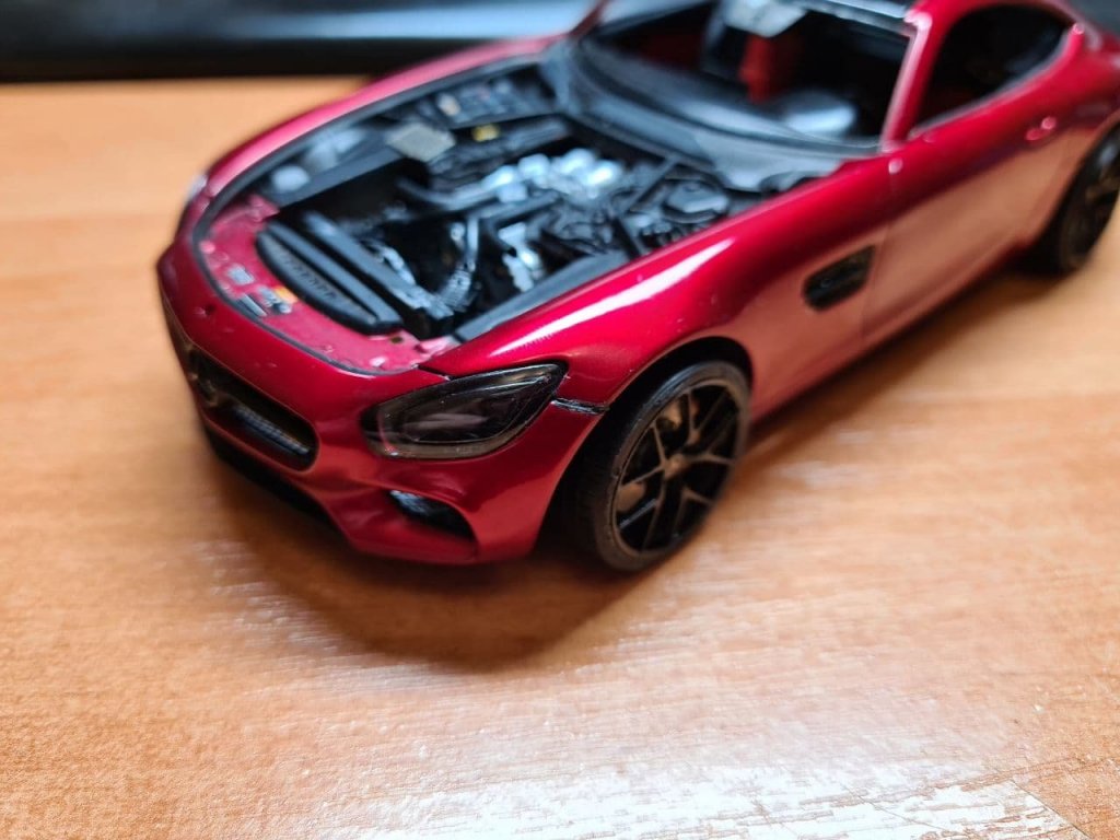

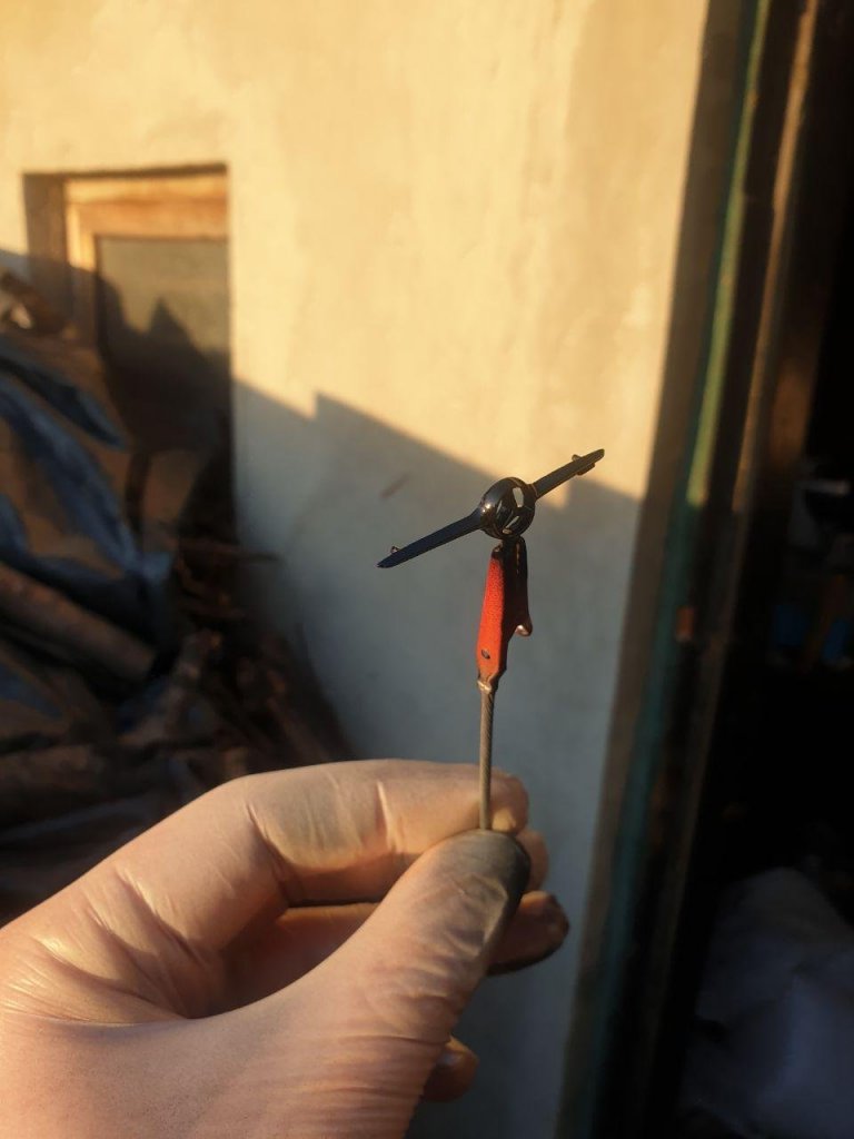

Популярный пост -=VIRUS=- 527 Опубликовано 29 Mar 2020, 13:54:49 Популярный пост Жалоба Поделиться Опубликовано 29 Mar 2020, 13:54:49 Пока сидим дома решил начать этот кит, покупал его б.у но не начатый и порадовало травление от пламоз, пришлось купить станок для травления все же вещь нужная. В планах заменить колеса с которыми еще не определился. Так же вопрос с сиденьями наверное заменю от хд Цвет хочу попробовать кэнди посмотрим чем это все закончится:)) 12 Ссылка на сообщение Поделиться на другие сайты

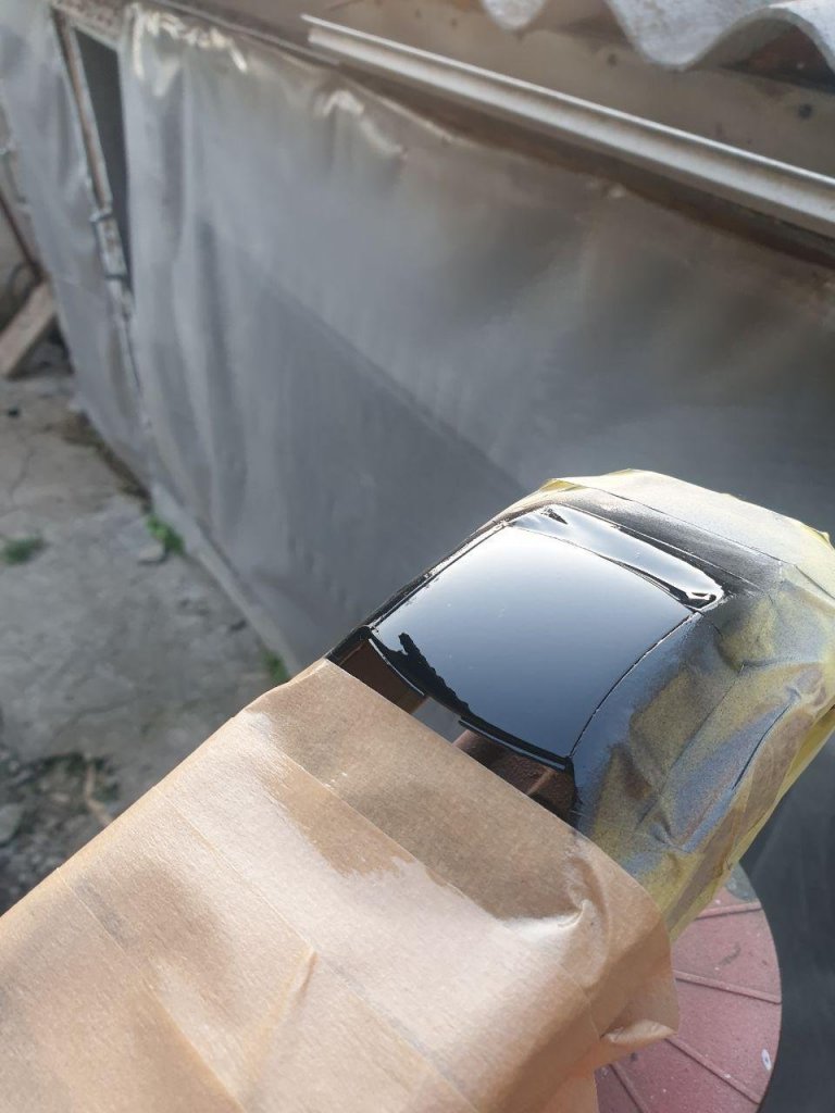

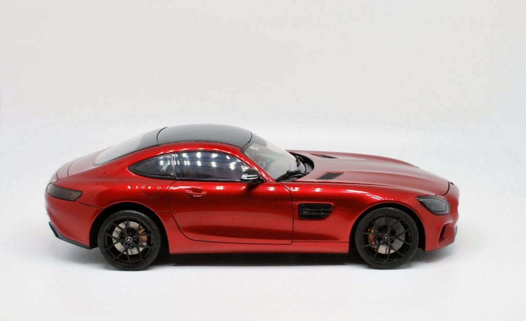

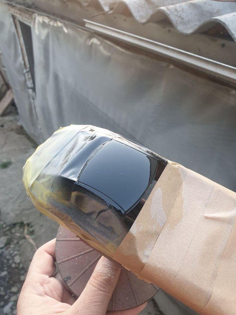

-=VIRUS=- 527 Опубликовано 9 Jun 2020, 09:57:26 Автор Жалоба Поделиться Опубликовано 9 Jun 2020, 09:57:26 (изменено) покрасил кузов, чуть пыли имеется, но я в принципе доволен, цвет получился очень классный Изменено 9 Jun 2020, 09:58:04 пользователем -=VIRUS=- 4 Ссылка на сообщение Поделиться на другие сайты
Andrey Labuzov 6544 Опубликовано 9 Jun 2020, 10:49:01 Жалоба Поделиться Опубликовано 9 Jun 2020, 10:49:01 Цвет очень крутой! Шагрени многовато, но это заполируется. Что за краска и лак использовались? Ссылка на сообщение Поделиться на другие сайты
-=VIRUS=- 527 Опубликовано 9 Jun 2020, 11:11:49 Автор Жалоба Поделиться Опубликовано 9 Jun 2020, 11:11:49 @Andrey Labuzov да шагрень приличная, результат большого перерыва. краска: серый грунт, затем super silver nissan gtr(2 слоя), затем цвет от mazda cx-9 soul crystal red(около 8 ми слоев). делая выкраски на ложках, разницу между черным и серым грунтом не заметил при 5 слоях последнего цвета. лак splash, возможно надо было больше разбавителя добавить Ссылка на сообщение Поделиться на другие сайты
Andrey Labuzov 6544 Опубликовано 9 Jun 2020, 13:42:26 Жалоба Поделиться Опубликовано 9 Jun 2020, 13:42:26 2 часа назад, -=VIRUS=- сказал: разницу между черным и серым грунтом не заметил при 5 слоях последнего цвета. Я думаю, тут дело скорее в серебряной подложке, а не красном цвете. 2 часа назад, -=VIRUS=- сказал: лак splash, возможно надо было больше разбавителя добавить Я в него вообще разбавитель не добавляю Ссылка на сообщение Поделиться на другие сайты

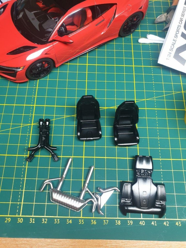

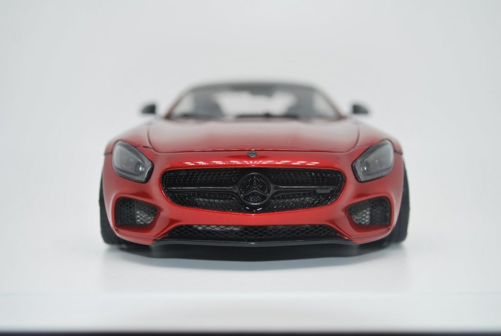

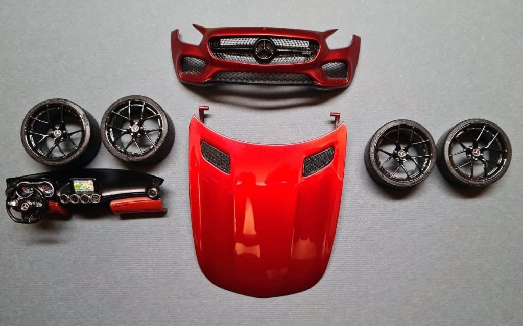

Популярный пост -=VIRUS=- 527 Опубликовано 6 Aug 2020, 07:10:48 Автор Популярный пост Жалоба Поделиться Опубликовано 6 Aug 2020, 07:10:48 Небольшое обновление по модели: решил крышу не карбонить и покрасить в черный цвет beluga black 416 от бентли, так же передумал заказывать сиденья и ограбил коробку с nissan gtr от aoshima смотрятся не плохо, сейчас думаю над цветом для салона скорей всего будет красный с черным. 6 Ссылка на сообщение Поделиться на другие сайты
boxer 1048 Опубликовано 6 Aug 2020, 07:45:11 Жалоба Поделиться Опубликовано 6 Aug 2020, 07:45:11 На трубах глушителя облой остался? Ссылка на сообщение Поделиться на другие сайты
-=VIRUS=- 527 Опубликовано 6 Aug 2020, 09:04:51 Автор Жалоба Поделиться Опубликовано 6 Aug 2020, 09:04:51 @boxer да, потом уже заметил, уберу Ссылка на сообщение Поделиться на другие сайты

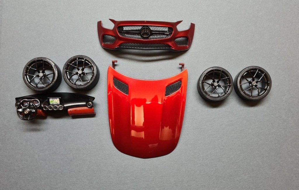

Популярный пост -=VIRUS=- 527 Опубликовано 4 Nov 2020, 15:17:34 Автор Популярный пост Жалоба Поделиться Опубликовано 4 Nov 2020, 15:17:34 работа движется очень медленно, не ожидал что травление съест столько нервов: вставки в капот бутерброд из 3х частей, боковые вставки в крылья тоже из 3х частей, а затем еще и боковые ребра надо выставить допустил ошибку что сразу все покрасил на "литнике травления", надо было сначала собрать склеить и затем уже выкрашивать, но результат устраивает 11 Ссылка на сообщение Поделиться на другие сайты

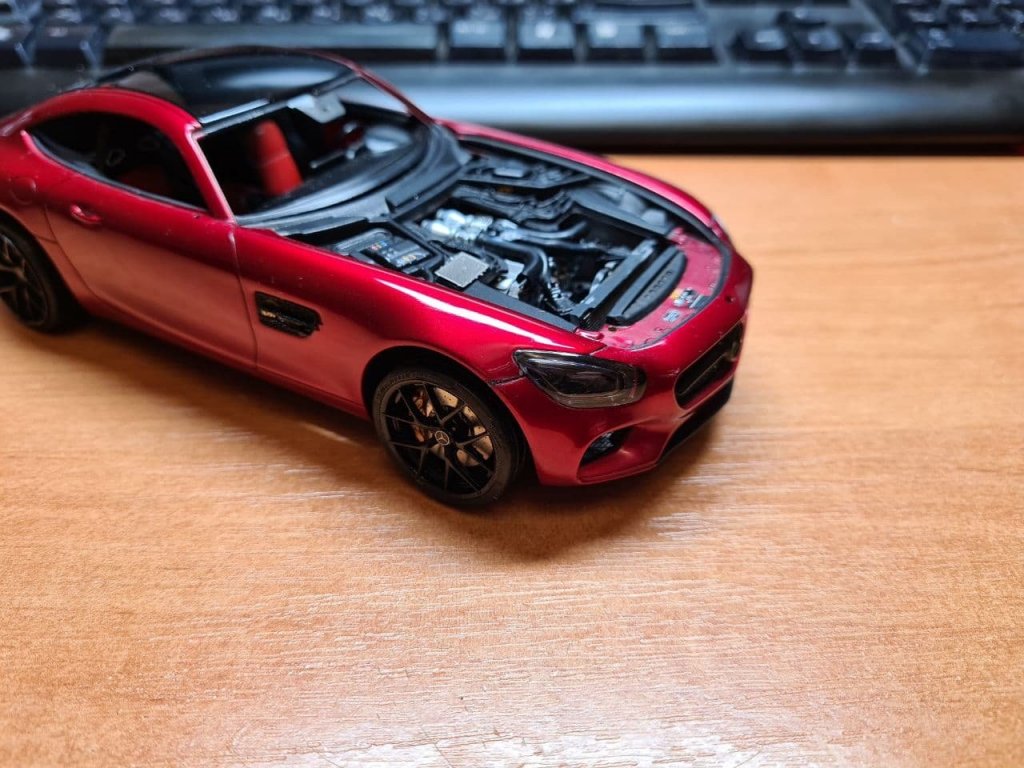

-=VIRUS=- 527 Опубликовано 9 Dec 2020, 12:45:21 Автор Жалоба Поделиться Опубликовано 9 Dec 2020, 12:45:21 помогите советом как лучше поступить с такой проблемой: при состыковке кузова с днищем с использованием дурости+силы слетел бампер передний с креплений клееный на супер клей(каждый раз даю себе обещание не использовать его:( ) в результате зазор бросается в глаза и вот хз что делать пытаться исправить ситуацию с великим шансом добавить еще больше проблем или оставить как есть... и так уже появилось пару сколов Ссылка на сообщение Поделиться на другие сайты
Alexander G 347 Опубликовано 9 Dec 2020, 13:42:01 Жалоба Поделиться Опубликовано 9 Dec 2020, 13:42:01 Сочувствую. По фото не совсем понятно в чем именно проблема. Сделай более крупные фото проблемных мест. А с клиренсом и вылетом колес все нормально? Ссылка на сообщение Поделиться на другие сайты
John Wick 4151 Опубликовано 9 Dec 2020, 14:12:56 Жалоба Поделиться Опубликовано 9 Dec 2020, 14:12:56 1 hour ago, -=VIRUS=- said: слетел бампер передний с креплений клееный на супер клей(каждый раз даю себе обещание не использовать его:( ) в результате зазор бросается в глаза Как понял, вся передняя часть отклеилась. Руками она встаёт обратно на своё место? Так можно было бы прижать и изнутри прилить стык, и заново расшивку оттонировать. Ссылка на сообщение Поделиться на другие сайты
Andrey Labuzov 6544 Опубликовано 9 Dec 2020, 14:43:05 Жалоба Поделиться Опубликовано 9 Dec 2020, 14:43:05 В данном случае, действительно можно аккуратно подклеить, не допуская потёков клея с внешней стороны. А на будущее, для склеивания неокрашенного пластика, использовать модельный клей и, при необходимости, усиливать суперклеем или дополнительными кусочками пластика. Ссылка на сообщение Поделиться на другие сайты
-=VIRUS=- 527 Опубликовано 9 Dec 2020, 20:35:26 Автор Жалоба Поделиться Опубликовано 9 Dec 2020, 20:35:26 спасибо, буду думать, а колеса еще буду выставлять Ссылка на сообщение Поделиться на другие сайты
Kryptonyte 1280 Опубликовано 10 Dec 2020, 03:52:17 Жалоба Поделиться Опубликовано 10 Dec 2020, 03:52:17 7 часов назад, -=VIRUS=- сказал: спасибо, буду думать, а колеса еще буду выставлять А если не приклеивать бампер не на суперклей, то на что? У меня бывают аналогичные ситуации Ссылка на сообщение Поделиться на другие сайты
Левша 806 Опубликовано 11 Dec 2020, 06:57:05 Жалоба Поделиться Опубликовано 11 Dec 2020, 06:57:05 Поддержу вопрос про клей, есть ситуации когда необходимо приклеивать покрашенные детали, чем пользоваться? Я в свое время для этого купил тамиевский клей в тюбике "для прозрачных и покрашенных деталей", но он клеет ооооочень плохо и ненадежно. Ссылка на сообщение Поделиться на другие сайты
Andrey Labuzov 6544 Опубликовано 11 Dec 2020, 07:17:02 Жалоба Поделиться Опубликовано 11 Dec 2020, 07:17:02 Мне кажется, для окрашенных деталей, вариантов, кроме цианокрилата, особо и нет. Ссылка на сообщение Поделиться на другие сайты
Левша 806 Опубликовано 11 Dec 2020, 07:24:20 Жалоба Поделиться Опубликовано 11 Dec 2020, 07:24:20 5 минут назад, Andrey Labuzov сказал: Мне кажется, для окрашенных деталей, вариантов, кроме цианокрилата, особо и нет. Андрей, а им есть разница, у меня супер момент гель, но он тоже не намертво хватает Ссылка на сообщение Поделиться на другие сайты
Andrey Labuzov 6544 Опубликовано 11 Dec 2020, 07:26:36 Жалоба Поделиться Опубликовано 11 Dec 2020, 07:26:36 Только что, Левша сказал: Андрей, а им есть разница, у меня супер момент гель, но он тоже не намертво хватает Наверняка, ещё и следы оставляет на краске. А вообще, никакой суперклей «намертво» не хватает. Я лично, пользуюсь BSI двух видов. Но, есть неплохой zap и у тамии тоже, но он дороже выходит, в пересчёте на объём 1 Ссылка на сообщение Поделиться на другие сайты
-=VIRUS=- 527 Опубликовано 11 Dec 2020, 08:42:46 Автор Жалоба Поделиться Опубликовано 11 Dec 2020, 08:42:46 я заказал себе BSI в принципе им и пользовался ранее, но тюбик с super gold plus засох а прозрачные элементы начал клеить на MIcroscale Liquitapehttps://www.youtube.com/watch?v=Oxj9kamFPIAC Бампером практически вопрос решил, но буду дополнительно усиливать кусочками пластика, что-то упустил этот момент, гуглил эту проблему с бампером на этой модели, европейцы жалуются, что на некоторых китах такое случается Ссылка на сообщение Поделиться на другие сайты

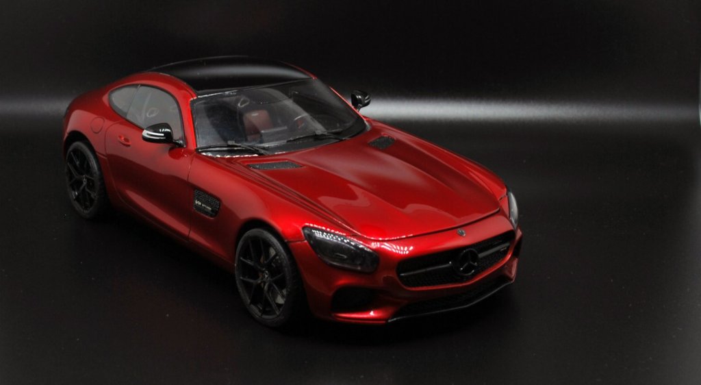

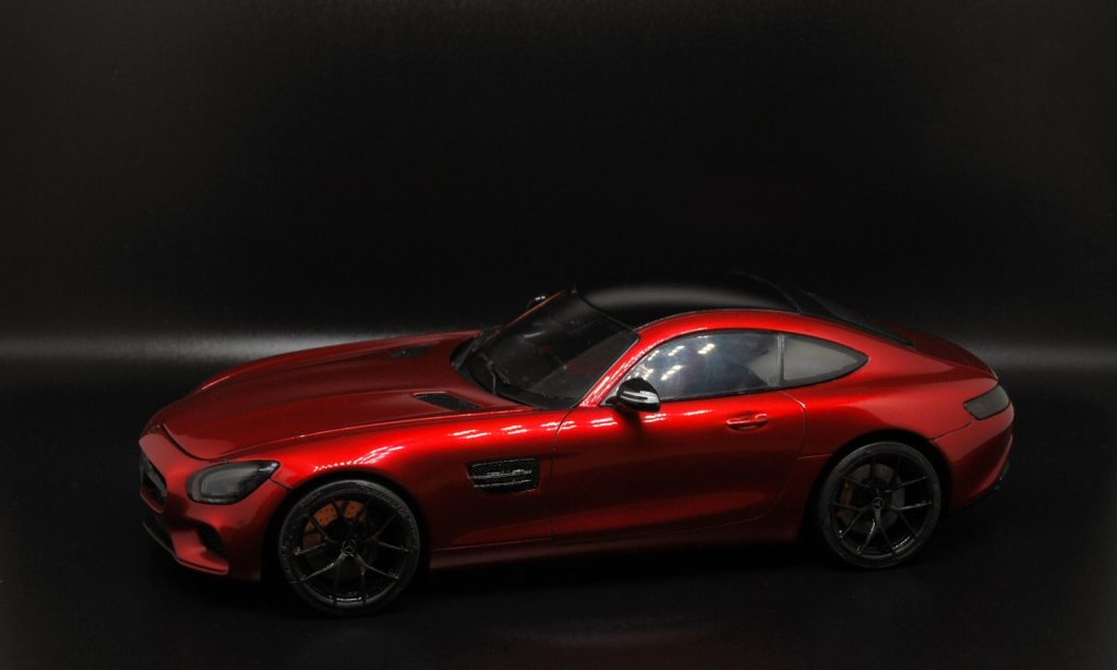

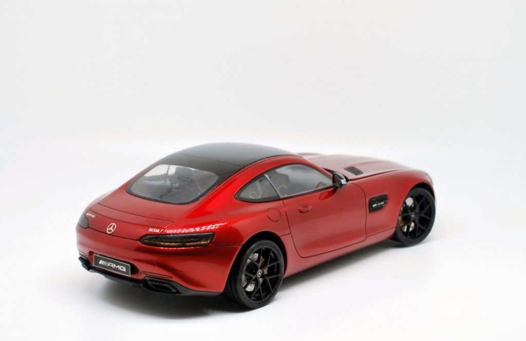

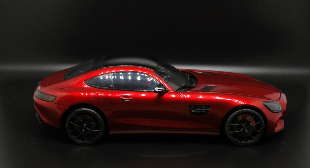

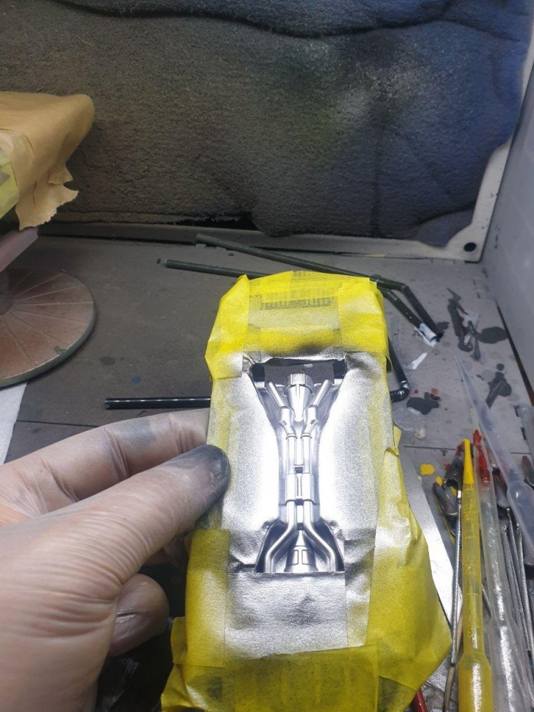

Популярный пост -=VIRUS=- 527 Опубликовано 12 Feb 2021, 15:07:30 Автор Популярный пост Жалоба Поделиться Опубликовано 12 Feb 2021, 15:07:30 почти собрал, накосячил конечно прилично, более подробно в следующем сообщении опишу 5 Ссылка на сообщение Поделиться на другие сайты

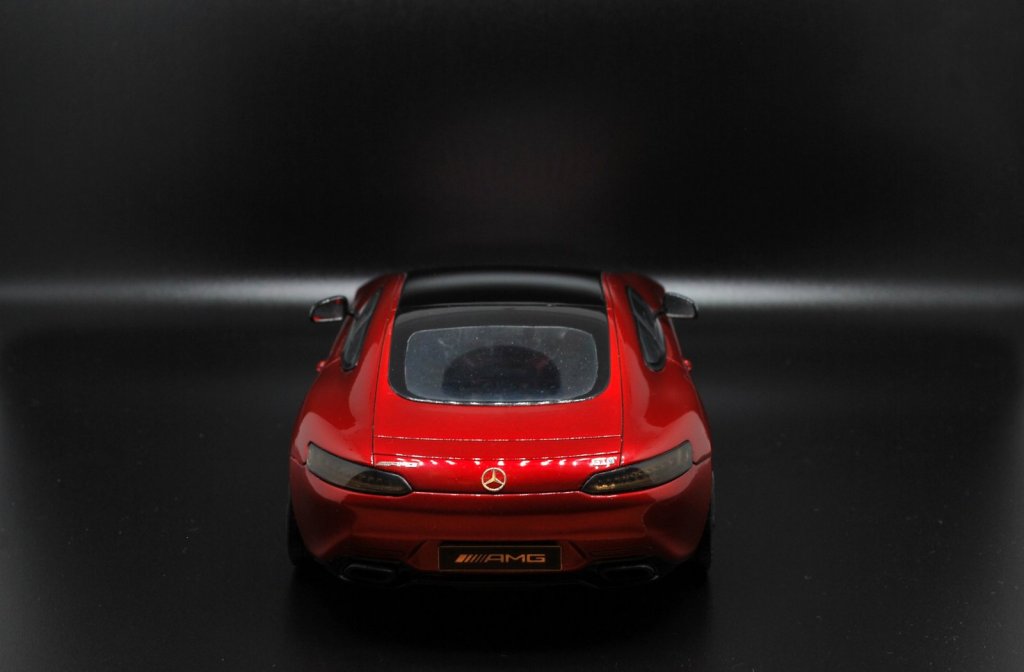

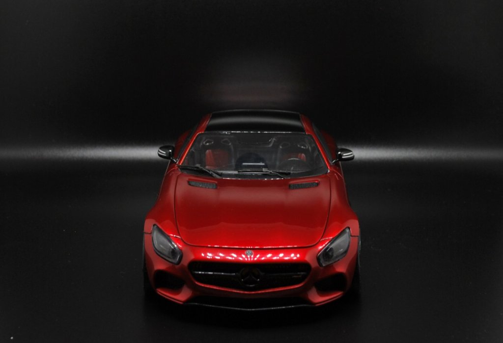

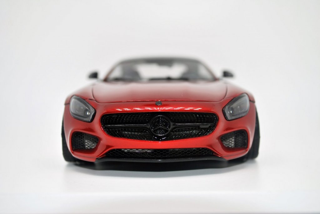

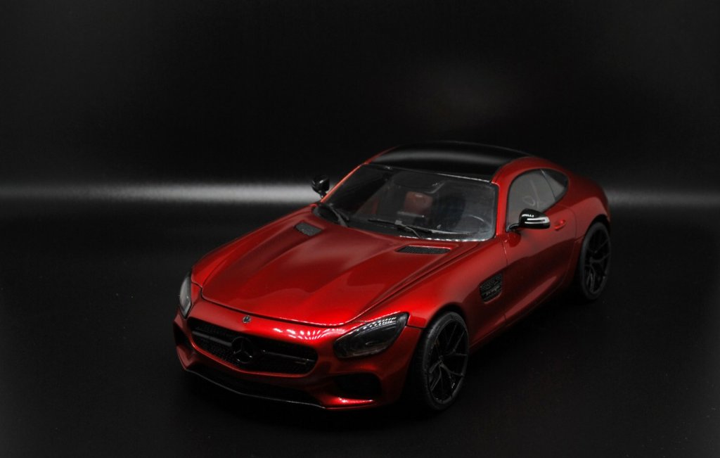

Популярный пост -=VIRUS=- 527 Опубликовано 29 Mar 2021, 13:40:05 Автор Популярный пост Жалоба Поделиться Опубликовано 29 Mar 2021, 13:40:05 Домучал модель, хоть и делал предварительную сборку все равно были проблемы со стыкуемостью на финальном этапе, а в моем случае это привело к новым косякам, ну имеем что имеем, первый опыт с травлением в таком количестве, кто будет использовать такие диски будьте аккуратны т.к спицы очень хрупкие, у меня сломались пришлось подклеивать, сломанные диски уже куплю когда буду следующий заказ делать. В целом сборкой остался доволен 14 Ссылка на сообщение Поделиться на другие сайты
