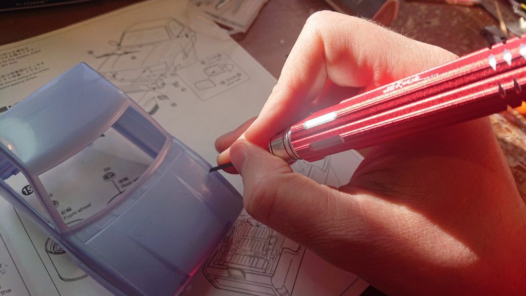

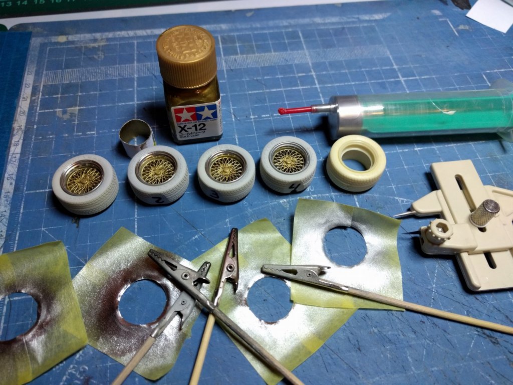

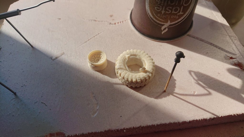

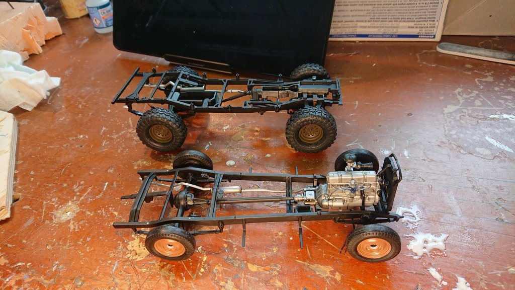

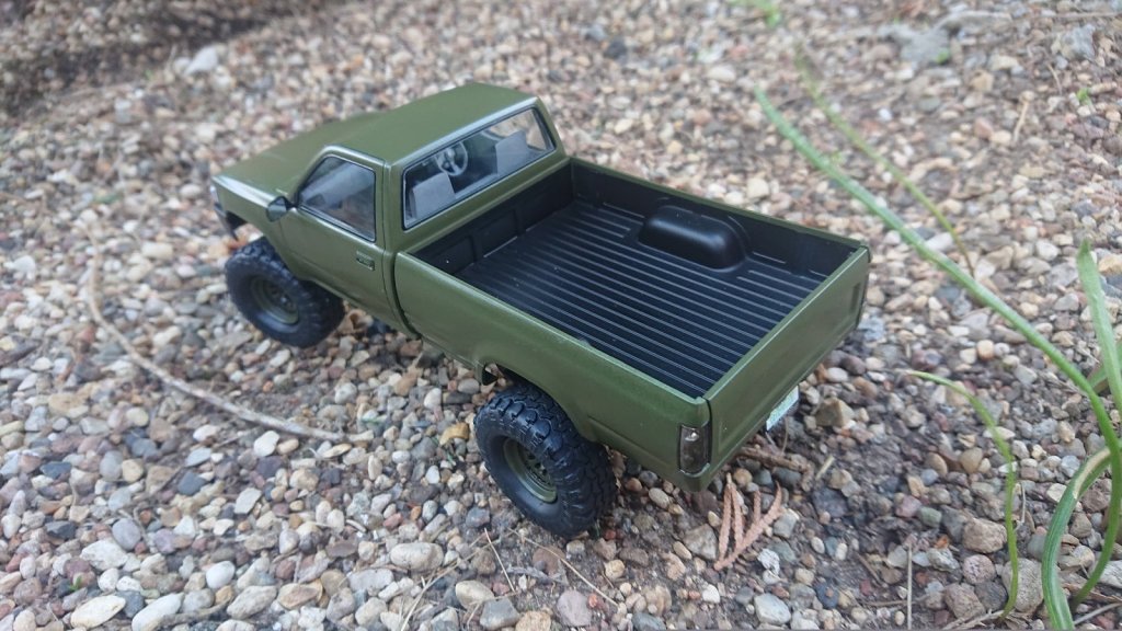

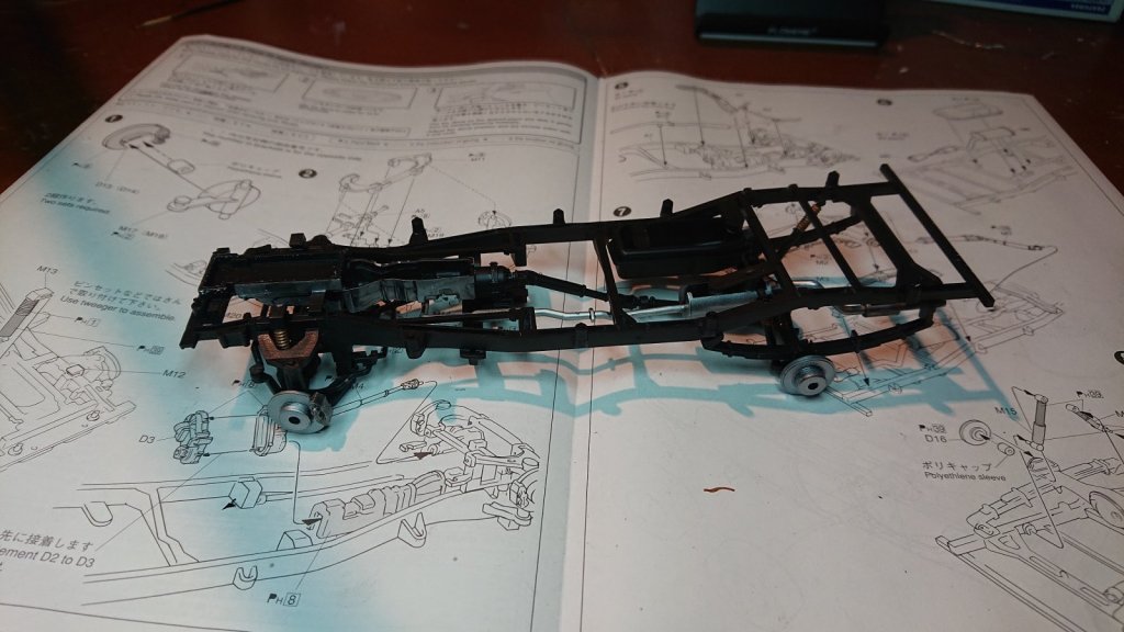

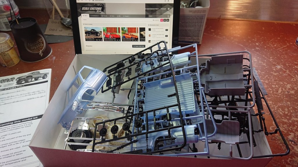

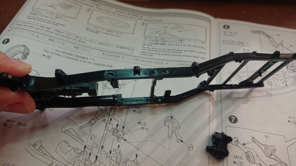

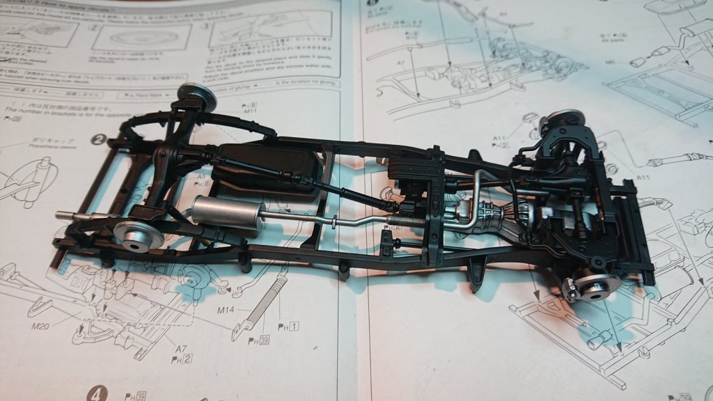

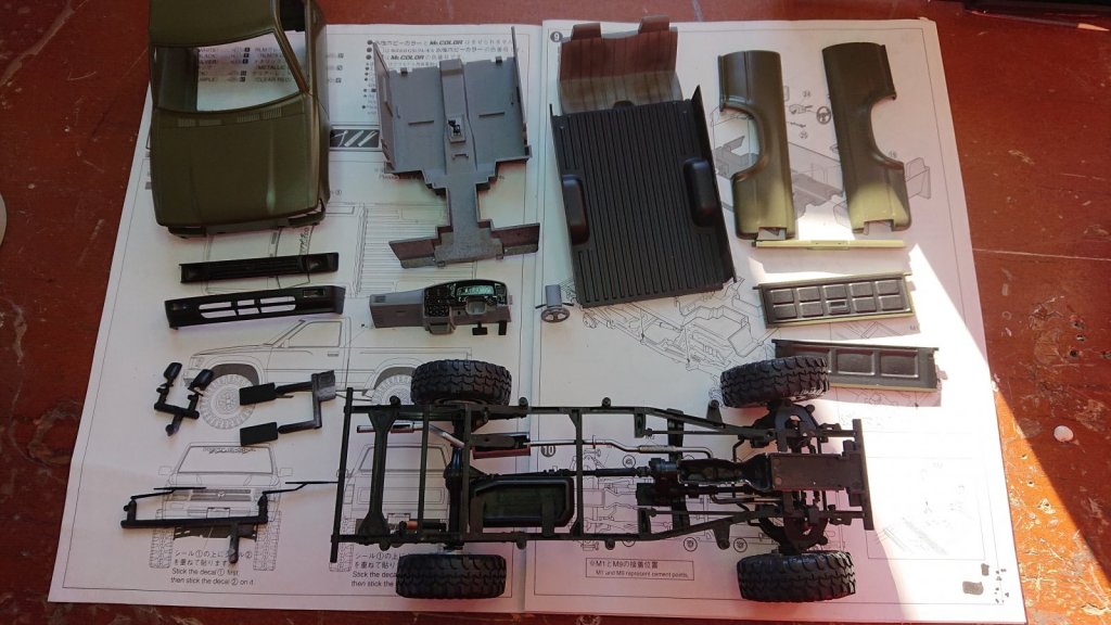

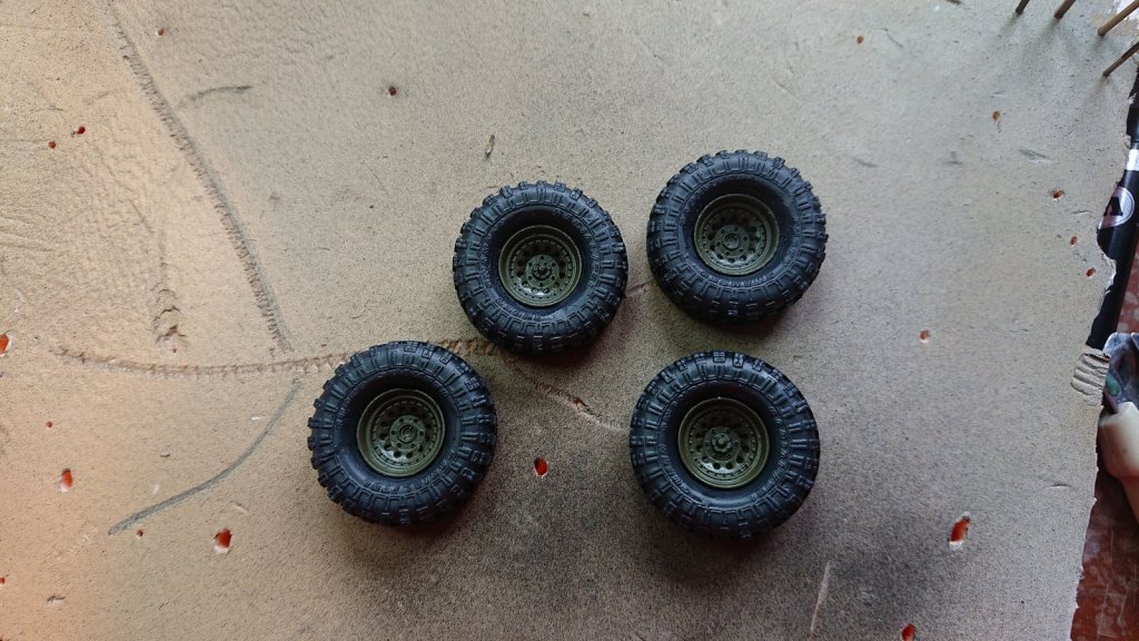

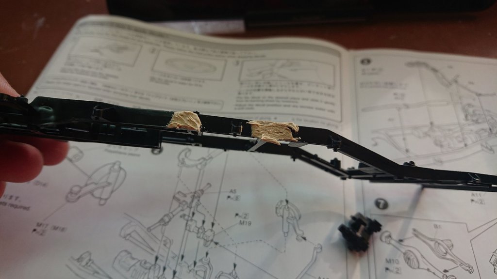

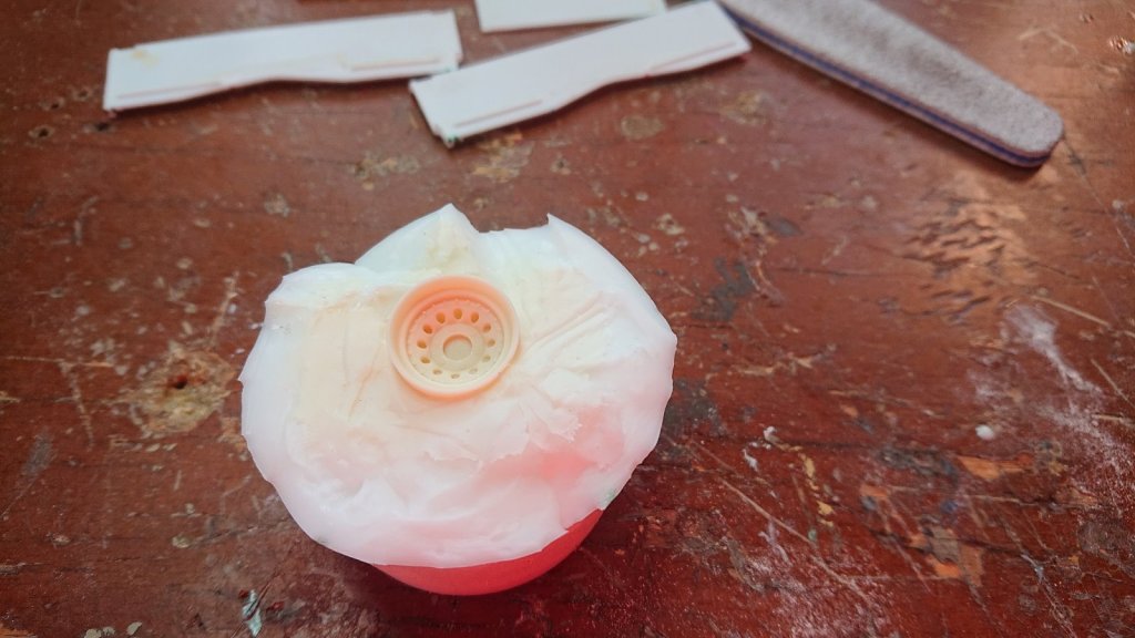

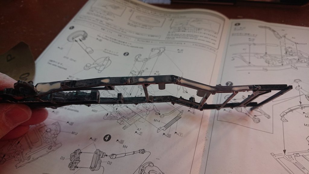

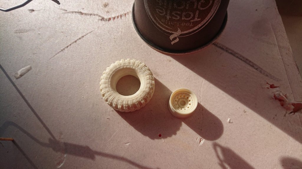

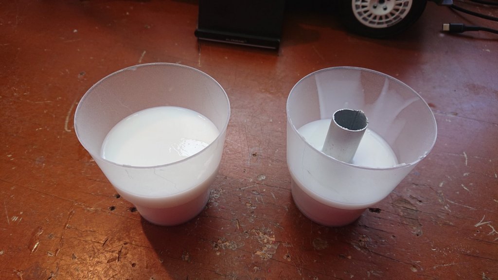

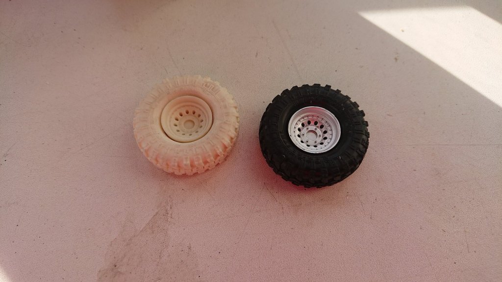

Популярный пост Driver 1202 Опубликовано 11 Apr 2020, 15:38:35 Популярный пост Жалоба Поделиться Опубликовано 11 Apr 2020, 15:38:35 Еще одна модель в рамках конкурса. Так же буду ее собирать из коробки т.к. в данный момент имею самый минимум инструментов и красок. Начал сборку с рамы. Рама имеет обширные утяжины по всей длине: Поэтому накидал шпатли и выровнял: Так же решил впервые попробовать откопировать детали в смоле. Колеса в этом наборе шикарные, хотел бы их оставить для другого проекта. Поэтому купил силикона и смолы и начал эксперименты. Для начала сделал форму для заливки: Потом залили смолы: Получилось не сразу. Раза с четвертого. Основная проблема - непролив. Но кое как все же сделала 4 диска и 4 резины: Копия и оригинал для сравнения: 10 Ссылка на сообщение Поделиться на другие сайты

valek 1641 Опубликовано 11 Apr 2020, 16:29:39 Жалоба Поделиться Опубликовано 11 Apr 2020, 16:29:39 @Driver Костя, надо было в сборе колесо копировать. Так @oper делает обычно 3 Ссылка на сообщение Поделиться на другие сайты
Driver 1202 Опубликовано 11 Apr 2020, 17:34:20 Автор Жалоба Поделиться Опубликовано 11 Apr 2020, 17:34:20 Спасибо, Толя. Валь, эта мысль мне, почему-то, не пришла в голову Ссылка на сообщение Поделиться на другие сайты
Tolibass 7403 Опубликовано 11 Apr 2020, 17:43:23 Жалоба Поделиться Опубликовано 11 Apr 2020, 17:43:23 Думаю что раздельные детали всё таки лучше, в плане покраски, не надо маски делать. Ссылка на сообщение Поделиться на другие сайты
John Wick 3976 Опубликовано 11 Apr 2020, 17:51:13 Жалоба Поделиться Опубликовано 11 Apr 2020, 17:51:13 В 11.04.2020 в 17:43, Tolibass сказал: Думаю что раздельные детали всё таки лучше, в плане покраски, не надо маски делать. Показать @Driver Можно лить из разных материалов, либо сразу добавить чёрный пигмент в покрышки. Ссылка на сообщение Поделиться на другие сайты
Joey_in_Scale 842 Опубликовано 12 Apr 2020, 04:41:48 Жалоба Поделиться Опубликовано 12 Apr 2020, 04:41:48 В 11.04.2020 в 17:51, John Wick сказал: @Driver Можно лить из разных материалов, либо сразу добавить чёрный пигмент в покрышки. Показать Тут именно простота в отливке важна одним заливом так скажем, покраской как-нибудт и погемориться можно резину саму лить сложно, а на смоляной очень просто сточить пятно контакта и сделвть модель чутка реалистичнее В 11.04.2020 в 15:38, Driver сказал: Так же решил впервые попробовать откопировать детали в смоле Показать Константин, если не сложно, поделитесь фирмой смолы и силикона, очень уж давно интересно попробовать этот метод 1 Ссылка на сообщение Поделиться на другие сайты
oper 922 Опубликовано 13 Apr 2020, 11:12:25 Жалоба Поделиться Опубликовано 13 Apr 2020, 11:12:25 В 11.04.2020 в 17:43, Tolibass сказал: Думаю что раздельные детали всё таки лучше, в плане покраски, не надо маски делать. Показать Все ок ,когда копируешь в сборе, маски нарезать не трудно. А вот упрощение технологии на порядок. В данном случаи я откопировал обод + шину. Центр отдельно, что бы можно было поменять, при необходимости. Окраска была в склеенном виде. Иначе есть печальный опыт. когда обод отрывало. Так же удобство этого способа - можно подточить шину, и сделать точку контакта более естественной. Показать контент 4 Ссылка на сообщение Поделиться на другие сайты

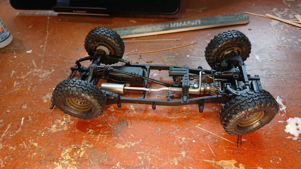

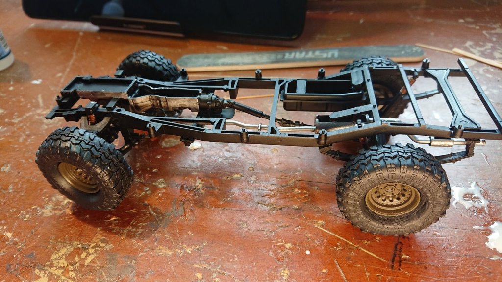

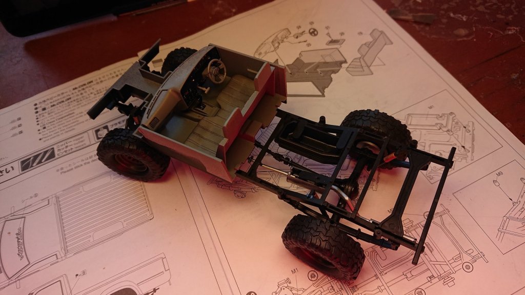

Популярный пост Driver 1202 Опубликовано 14 Apr 2020, 13:21:11 Автор Популярный пост Жалоба Поделиться Опубликовано 14 Apr 2020, 13:21:11 В 12.04.2020 в 04:41, Joey_in_Scale сказал: Константин, если не сложно, поделитесь фирмой смолы и силикона, очень уж давно интересно попробовать этот метод Показать Силикон брал вот этот: https://polymax10.ru/catalog/silikon-dlya-form-poly-plast-1-025-kg-10-ed Смола вот эта: https://polymax10.ru/catalog/zhidkij-plastik-serii-poly-art-fast-0-5-kg Разделительная смазка вот такая: https://polymax10.ru/catalog/voskovaya-razdelitelnaya-smazka-180-gr Смола мне понравилась тем, что проливает все мелкие детали. Минус ее в том, что она быстро очень застывает - буквально за 4-5 минут становится вязкой. Еще есть промокод на скидку 5% Dreadcraftstation Так же собрал и покрасил раму, подвеску, имитацию глушителя и выхлопную систему: Покрасил колеса: резину в тамиевский rubber black, диски в хаки. Получилось вот так: Считаю, что мой первый опыт с копированием прошел успешно и в будущем можно будет пользоваться этим. 14 Ссылка на сообщение Поделиться на другие сайты

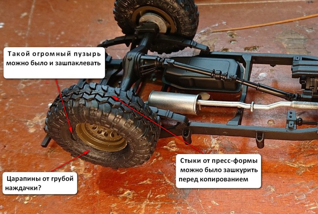

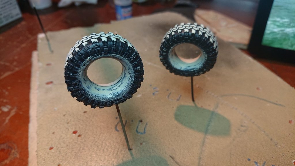

PETERSON 9597 Опубликовано 14 Apr 2020, 14:53:58 Жалоба Поделиться Опубликовано 14 Apr 2020, 14:53:58 В 14.04.2020 в 13:21, Driver сказал: первый опыт Показать В принципе, неплохо. Но можно было и получше. Ссылка на сообщение Поделиться на другие сайты
Driver 1202 Опубликовано 14 Apr 2020, 18:45:47 Автор Жалоба Поделиться Опубликовано 14 Apr 2020, 18:45:47 Михаил, полностью соглашусь с замечаниями. Царапины от наждачки сам только на фото при подсветке увидел. А вот по пузырю сомнения. Не мог я пропустить такой косяк. На фото выше, где колеса еще не надеты на модель - его нет (хотя там фото темное). Завтра схожу в гараж, посмотрю внимательней. Ссылка на сообщение Поделиться на другие сайты
PETERSON 9597 Опубликовано 14 Apr 2020, 19:16:55 Жалоба Поделиться Опубликовано 14 Apr 2020, 19:16:55 @Driver Кстати да, я тоже пытался его увидеть на тех фотографиях. Может, это не пузырь, а след от бормашины? Я заметил при рассматривании верхних фотографий, что там у тебя есть такие следы. Ссылка на сообщение Поделиться на другие сайты
Driver 1202 Опубликовано 16 Apr 2020, 16:02:47 Автор Жалоба Поделиться Опубликовано 16 Apr 2020, 16:02:47 Посмотрел. Это действительно след от бормашины с крупнозернистой насадкой. Сейчас резина (на фото) надета на диски не до конца. Когда резина сядет на свое место - этих рытвин видно не будет. При дальнейшей сборке она еще будет обрабатываться мелкой наждачкой и убираться шов. Ссылка на сообщение Поделиться на другие сайты

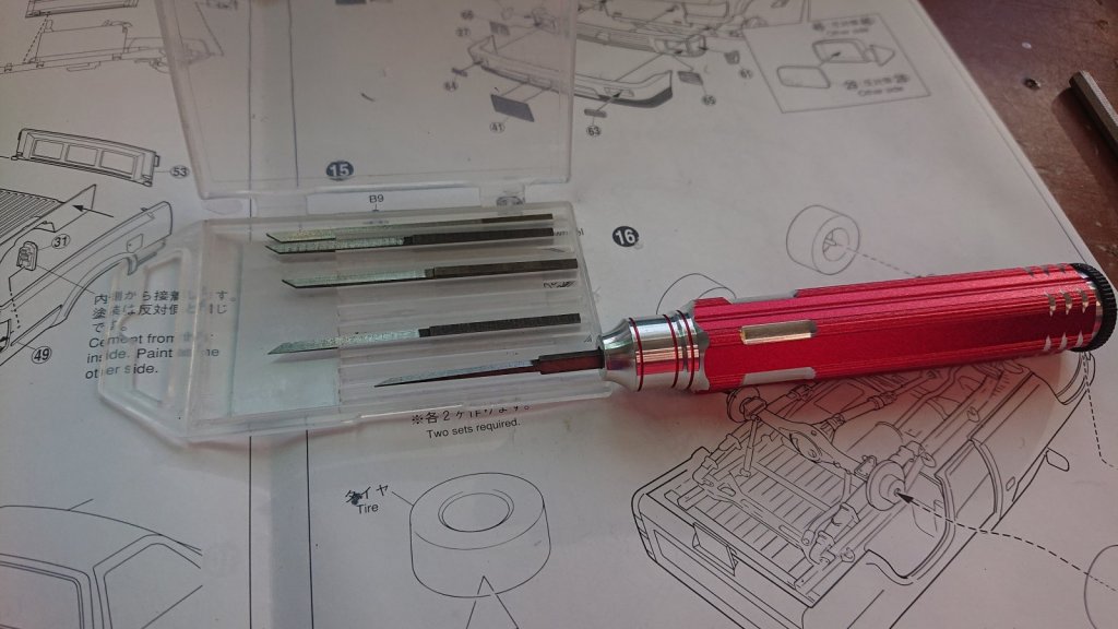

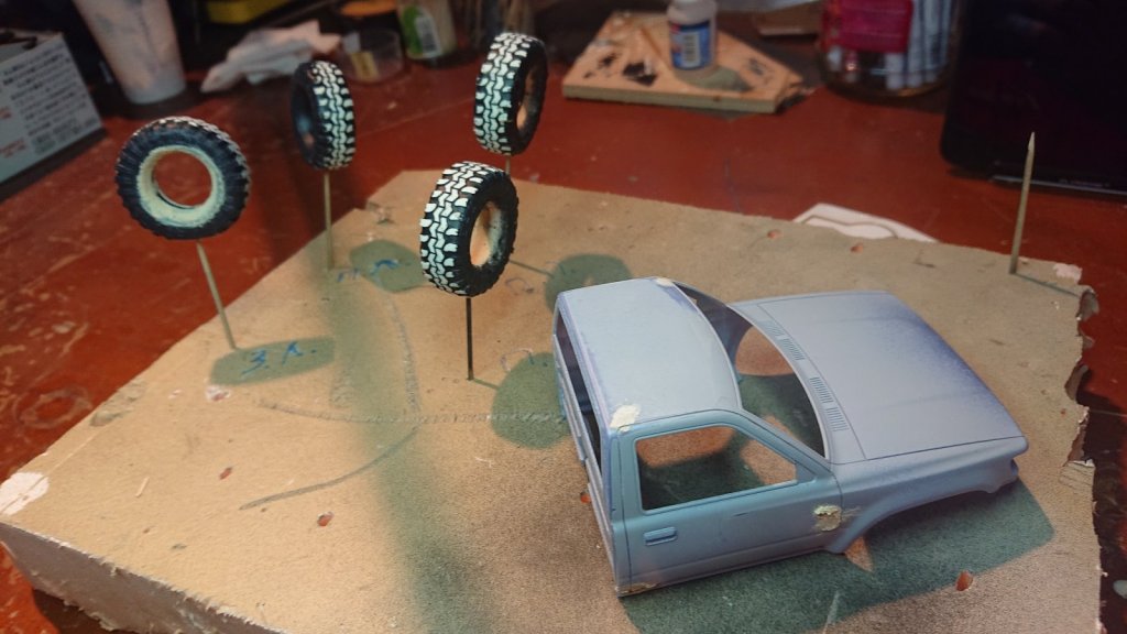

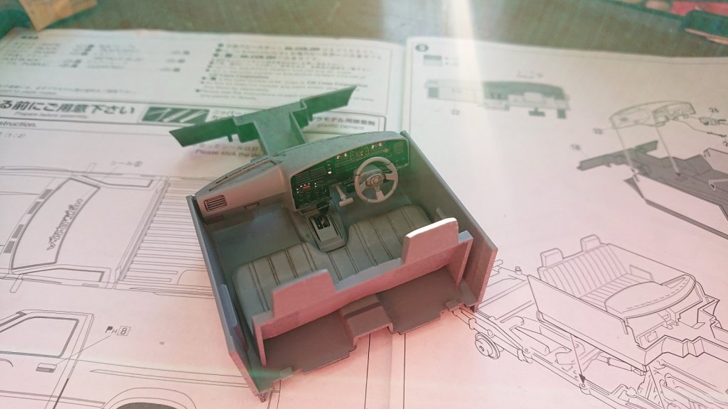

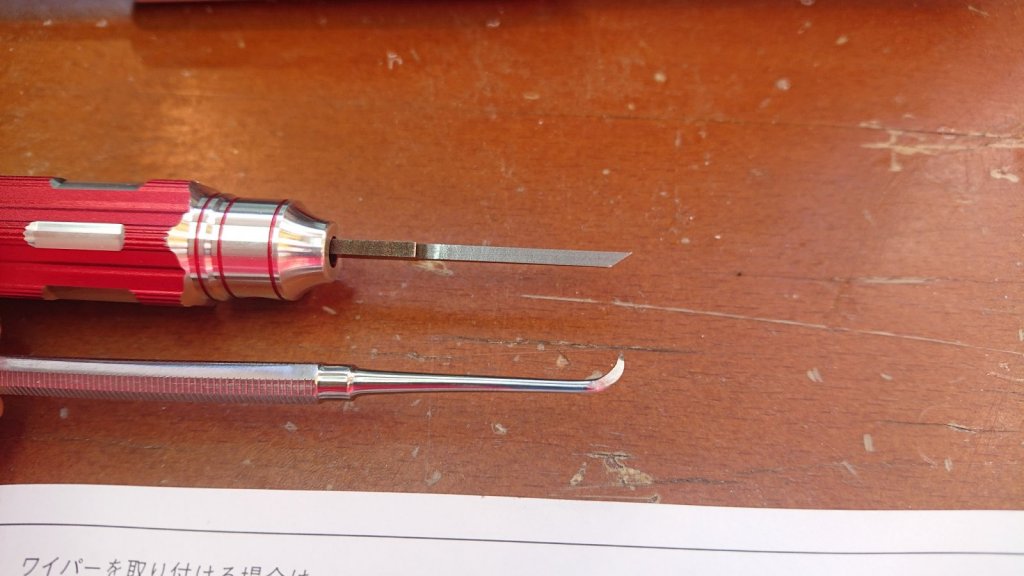

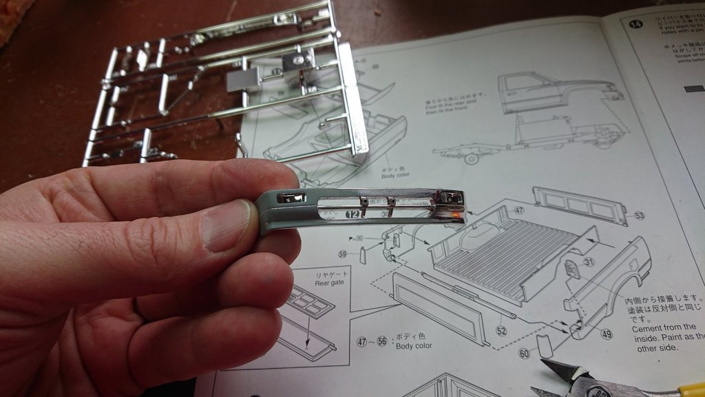

Популярный пост Driver 1202 Опубликовано 20 Apr 2020, 15:40:31 Автор Популярный пост Жалоба Поделиться Опубликовано 20 Apr 2020, 15:40:31 Итак, продолжим. Прорезал расшивку. Попробовал новый скрайбер, купленный на Али. Понравился тем, что канавка расшивки получается ровно П-образная: Так же убрал следы стыков на покрышках и зашпатлевал неровности на них и на кабине. Кстати, по совету @oper , подточил снизу покрышки, чтобы имитировать нагруженность. Убрал хром с блестящих частей и подготовил к покраске. И не спеша все покрасил. Салон простой, в серых тонах: 10 Ссылка на сообщение Поделиться на другие сайты

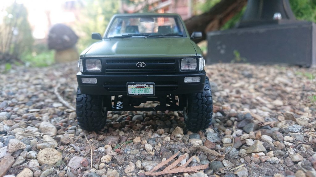

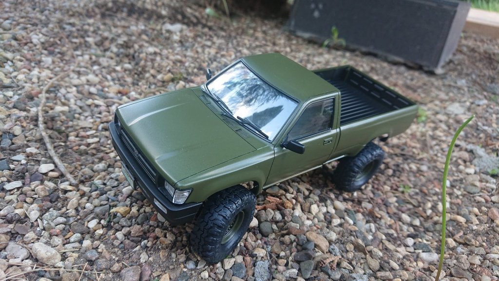

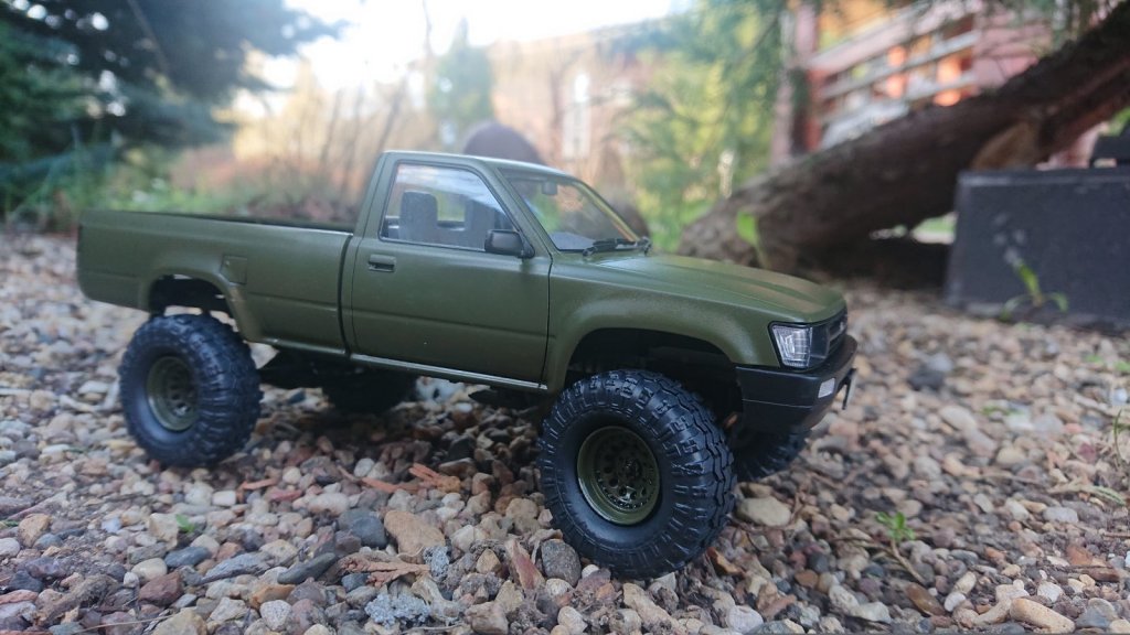

Популярный пост Driver 1202 Опубликовано 22 Apr 2020, 15:12:11 Автор Популярный пост Жалоба Поделиться Опубликовано 22 Apr 2020, 15:12:11 Зеленый крокодил готов! 12 Ссылка на сообщение Поделиться на другие сайты

БОРЯН 1179 Опубликовано 22 Apr 2020, 23:41:35 Жалоба Поделиться Опубликовано 22 Apr 2020, 23:41:35 Просто и со вкусом. Уже наверное поздно, но на стекла в бампере , просится по торцам черная окантовка. Ссылка на сообщение Поделиться на другие сайты
Driver 1202 Опубликовано 23 Apr 2020, 14:28:25 Автор Жалоба Поделиться Опубликовано 23 Apr 2020, 14:28:25 В 22.04.2020 в 23:41, БОРЯН сказал: Просто и со вкусом. Уже наверное поздно, но на стекла в бампере , просится по торцам черная окантовка. Показать Спасибо. Касательно окантовки стекол в бампере - на реальном авто ее нет. Это вообще поворотник, но т.к. у меня нет цветных клиров, то я сделал, типа, тюнинг вариант с прозрачными стеклами. Будем считать, что там оранжевая лампочка По этой же причине и заднюю оптику сделал не штатной. Показать контент Ссылка на сообщение Поделиться на другие сайты
