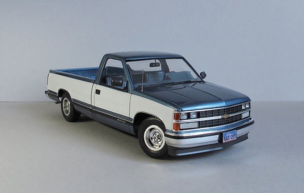

Tolibass 7400 Опубликовано 26 Jan 2021, 13:20:54 Жалоба Поделиться Опубликовано 26 Jan 2021, 13:20:54 Классно! Бампера отлично получились Салон такой чистый, может немного отттонировать сиденья и карты дверные. Ссылка на сообщение Поделиться на другие сайты
PETERSON 10154 Опубликовано 26 Jan 2021, 14:01:58 Жалоба Поделиться Опубликовано 26 Jan 2021, 14:01:58 Прекрасное сочетание цветов в салоне! Ссылка на сообщение Поделиться на другие сайты
AeroMax 1356 Опубликовано 26 Jan 2021, 18:13:13 Автор Жалоба Поделиться Опубликовано 26 Jan 2021, 18:13:13 (изменено) В 26.01.2021 в 16:20, Tolibass сказал: Классно! Бампера отлично получились Салон такой чистый, может немного отттонировать сиденья и карты дверные. Cпасибо, Толя! Идея интересная, а как (чем) оттонировать? В 26.01.2021 в 17:01, PETERSON сказал: Прекрасное сочетание цветов в салоне! Спасибо, Миш! Изменено 27 Jan 2021, 18:50:11 пользователем AeroMax Ссылка на сообщение Поделиться на другие сайты
John Wick 4095 Опубликовано 26 Jan 2021, 18:19:38 Жалоба Поделиться Опубликовано 26 Jan 2021, 18:19:38 5 minutes ago, AeroMax said: Идея интересная, а как (чем) оттонировать? Пройтись по углублениям аэрографом цветом чуть темнее. Ссылка на сообщение Поделиться на другие сайты
AeroMax 1356 Опубликовано 27 Jan 2021, 18:51:17 Автор Жалоба Поделиться Опубликовано 27 Jan 2021, 18:51:17 В 26.01.2021 в 21:19, John Wick сказал: Пройтись по углублениям аэрографом цветом чуть темнее. Эх, не накосячить бы такую красоту! Но спасибо за совет! Ссылка на сообщение Поделиться на другие сайты
John Wick 4095 Опубликовано 27 Jan 2021, 20:45:07 Жалоба Поделиться Опубликовано 27 Jan 2021, 20:45:07 1 hour ago, AeroMax said: Эх, не накосячить бы такую красоту! Но спасибо за совет! В основной цвет добавить немного серого и сильно разбавить. Потом тонким слоем пройтись по швам. На ложках можно потренироваться. Ссылка на сообщение Поделиться на другие сайты
AeroMax 1356 Опубликовано 12 Mar 2021, 10:56:18 Автор Жалоба Поделиться Опубликовано 12 Mar 2021, 10:56:18 В 27.01.2021 в 23:45, John Wick сказал: В основной цвет добавить немного серого и сильно разбавить. Потом тонким слоем пройтись по швам. На ложках можно потренироваться. Спасибо, Ром! Постараюсь попробовать. Последние результаты думал не выкладывать, но может кому и такой опыт пригодиться. Итак: замаскировал кузов и кабину под покраску резиночек и пластика Решил оконные рамки маскирнуть фольгой. Подумал, что так будет аккуратнее. Но фольга не всегда с первого раза прорезается. Приходится больше на нож надавливать. В итоге прорезаешь краску. А при снятии маски имеем такой позор: И с салоном та же дрянь. Хорошо, что под торпедой. Не так заметно, но всё равно осадок неприятный. 2 Ссылка на сообщение Поделиться на другие сайты
John Wick 4095 Опубликовано 12 Mar 2021, 11:02:52 Жалоба Поделиться Опубликовано 12 Mar 2021, 11:02:52 3 minutes ago, AeroMax said: Решил оконные рамки маскирнуть фольгой. Подумал, что так будет аккуратнее. Но фольга не всегда с первого раза прорезается. Приходится больше на нож надавливать. В итоге прорезаешь краску. Фольга же не имеет клеевого слоя, соответственно нет плотного прилегание. Где-то видел, что маскировали BMF. При работе с фольгой нужно новое лезвие в ноже. Толстая ступенька получилась на сколе? Ссылка на сообщение Поделиться на другие сайты
yura1961 3931 Опубликовано 12 Mar 2021, 11:16:40 Жалоба Поделиться Опубликовано 12 Mar 2021, 11:16:40 12 минут назад, John Wick сказал: Фольга же не имеет клеевого слоя, Рома,это как,а на что же я тогда ее клею? Ссылка на сообщение Поделиться на другие сайты
John Wick 4095 Опубликовано 12 Mar 2021, 11:20:19 Жалоба Поделиться Опубликовано 12 Mar 2021, 11:20:19 Just now, yura1961 said: Рома,это как,а на что же я тогда ее клею? Я имел ввиду обычную фольгу, для готовки. Сергей не сделал акцент, какую именно он использовал. Если БМФ, то вопрос снят. Ссылка на сообщение Поделиться на другие сайты
boxer 1036 Опубликовано 12 Mar 2021, 12:48:31 Жалоба Поделиться Опубликовано 12 Mar 2021, 12:48:31 1 час назад, AeroMax сказал: А при снятии маски имеем такой позор: Печаль,.. Ссылка на сообщение Поделиться на другие сайты
AeroMax 1356 Опубликовано 12 Mar 2021, 16:31:04 Автор Жалоба Поделиться Опубликовано 12 Mar 2021, 16:31:04 5 часов назад, John Wick сказал: Я имел ввиду обычную фольгу, для готовки. Сергей не сделал акцент, какую именно он использовал. Если БМФ, то вопрос снят. Это была - Alumiharu от МFH. Принцып тот же, что и БМФ, только клей сильнее 5 часов назад, John Wick сказал: Где-то видел, что маскировали BMF. При работе с фольгой нужно новое лезвие в ноже. Полностью с тобой согласен про новое лезвие. 5 часов назад, John Wick сказал: Толстая ступенька получилась на сколе? Ощутимая. Там ещё лак сверху. Думаю ступеньку зашкурить и дунуть снова по трафарету, но это позже. Ссылка на сообщение Поделиться на другие сайты
