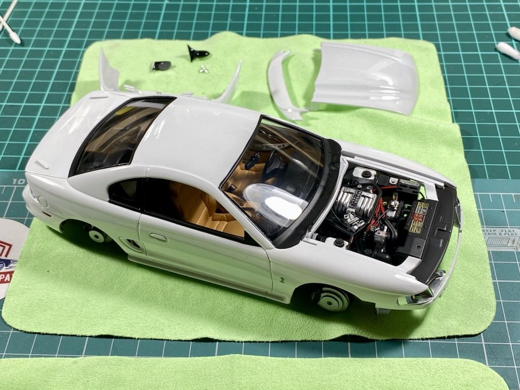

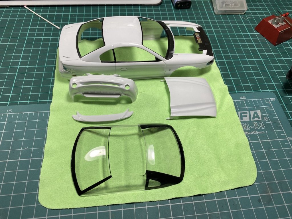

Популярный пост Andrey Labuzov 6544 Опубликовано 2 Nov 2020, 12:04:16 Автор Популярный пост Жалоба Поделиться Опубликовано 2 Nov 2020, 12:04:16 (изменено) Проект вышел на финишную прямую. Надеюсь, сегодня закончить оба Мустанга ) У версии Cobra R есть нюансы с установкой остекления - форма остекления не совпадает с формой кузова и при установке могут образоваться щели. Я этот вопрос решал поэтапным приклеиванием стекла, сначала задняя часть, затем - передняя. Также, пришлось пересмотреть установку днища в кузов. Изначально, предполагается установить днище в пазы на заднем бампере, а затем, слегка отогнув передний "усилитель" установить и переднюю часть днища в отверстия на этом самом "усилителе." Но, из-за использования нештатных отражателей, усилитель стал более жестким и больше не гнётся, поскольку отражатели к нему и приклеены. Поэтому мне пришлось частично отрезать пазы на заднем бампере и устанавливать днище сначала в передние отверстия, а потом уже в задней части, приклеив его к остаткам пазов. Естественно, это применимо к обеим моделям. Изменено 2 Nov 2020, 12:29:26 пользователем Andrey Labuzov 14 Ссылка на сообщение Поделиться на другие сайты
