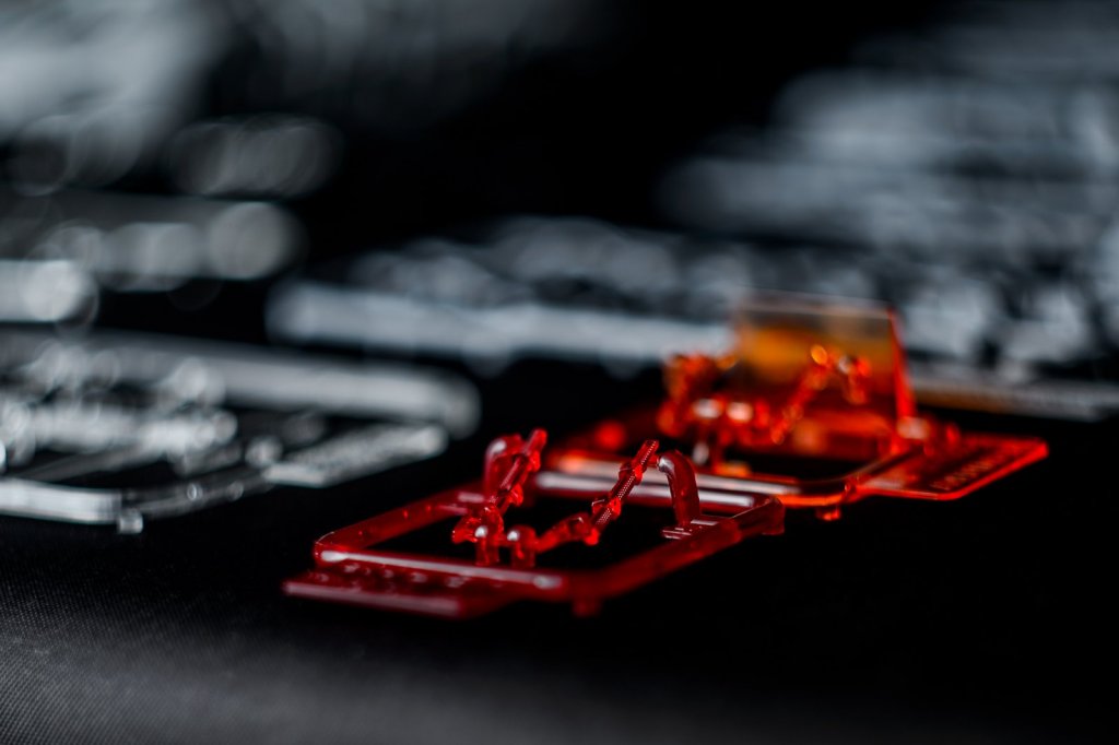

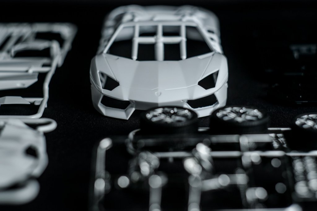

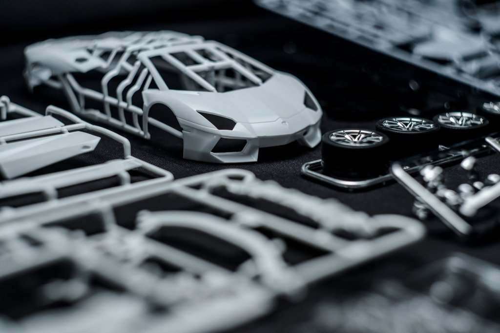

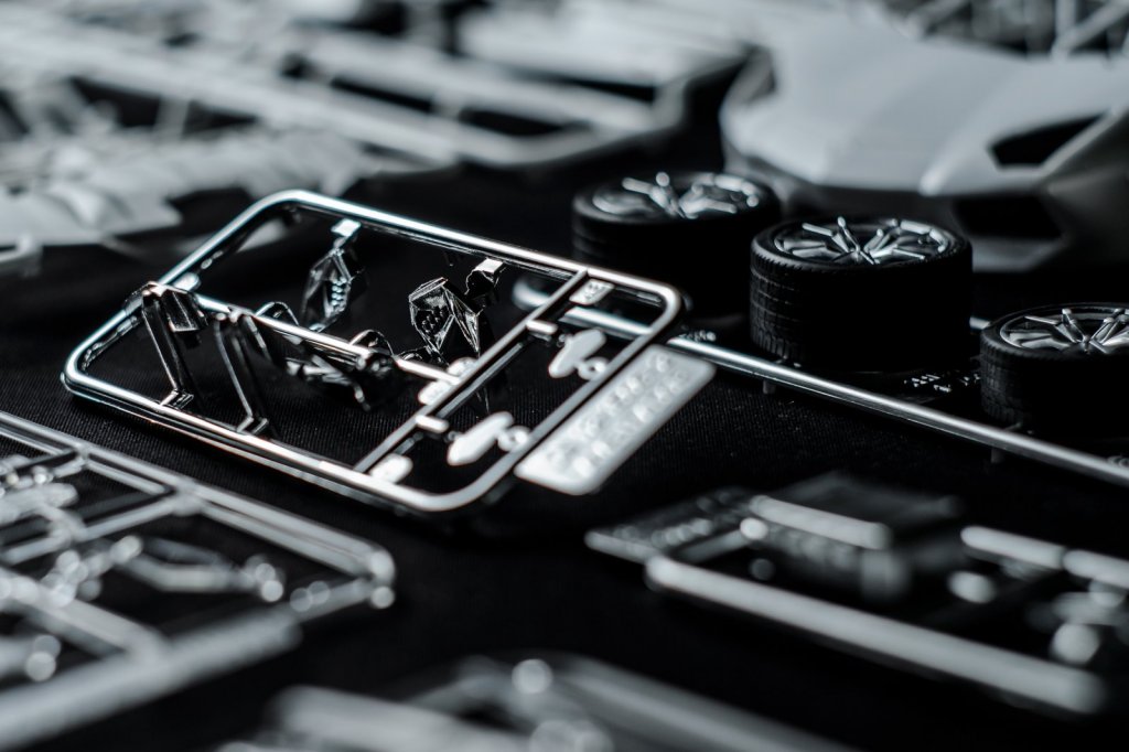

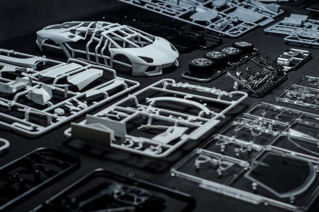

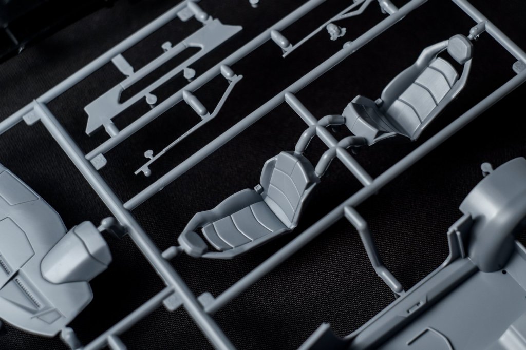

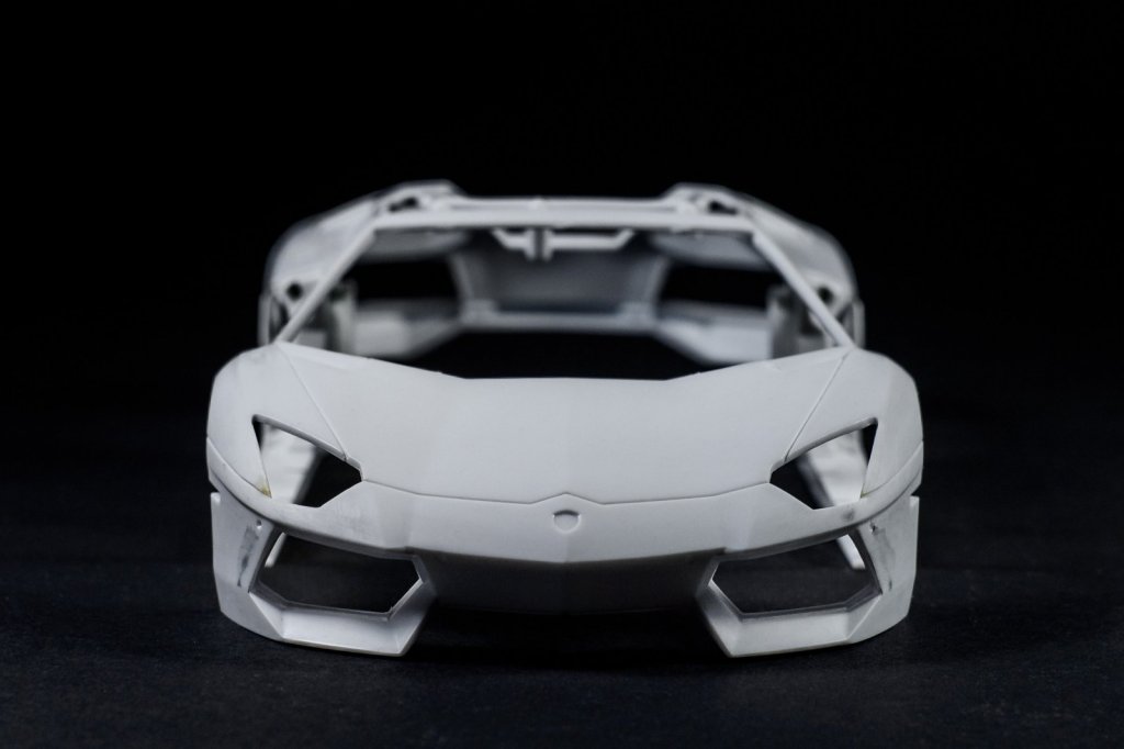

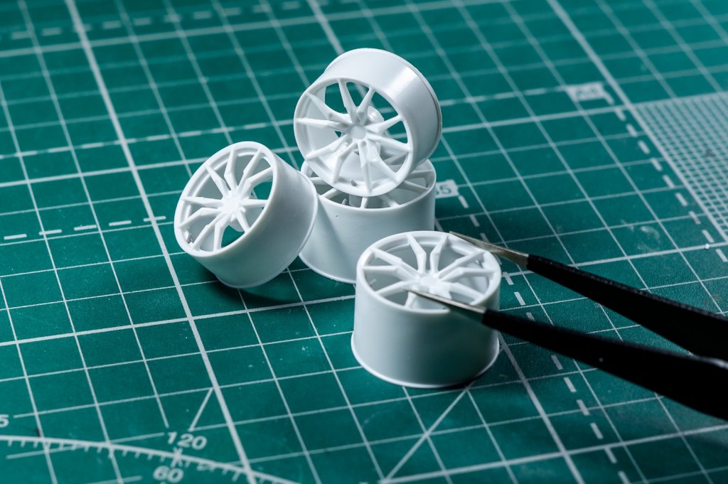

Популярный пост Scale Motorsport 1050 Опубликовано 19 Oct 2020, 19:51:32 Популярный пост Жалоба Поделиться Опубликовано 19 Oct 2020, 19:51:32 Привет, коллеги! На этот раз благодаря Игорю Коробочке aka @Scale Art, решил и я вступить в ряды конкурсантов на соседнем форуме Продолжая традицию предыдущего билда, для сборки я выбрал еще одну жгучую итальянку - Lamborghini Aventador LP700-4 Roadster от Aoshima К киту приобретен набор дополнений от Hobby Design HD02-0295, который ждет отправки из Великобритании вместе с краской Splash. Прототипом по цвету и комплектации была выбрана более свежая версия Aventador Roadster в невероятно красивом цвете "Blu Aegir" Честно говоря, это первый мой набор от Aoshima, и я не ожидал такого количества литников и деталей В целом литье неплохого качества, примерно как у Belkits. Но до Tamiya конечно не дотягивает. Порадовал хром на дисках, если бы не пара мелких дефектов, то я бы его даже и не стал бы трогать и поставил бы как есть. Но всё равно придется смывать, очевидно. А вот хром на отражателях фар блестит прям по-цыгански, да еще и с косяками под покрытием - однозначно в перекрас. Еще понравилось, что в комплекте сразу идут красные и оранжевые литники для задних фонарей - не нужно баловаться с клирами, которые зачастую сохнут достаточно долго. Сам кузов поставляется с экстремально большим количеством поддержек. Как уже неоднократно замечалось в предыдущих WIPах коллег по данной модели, Aoshima почему-то сделала ужасно дистрофичные сиденья. Что с ними делать - пока не решил. Может быть конечно и так оставлю, но всё же хотелось бы сделать их посочнее. В этом вопросе буду рад вашим советам, коллеги Количество сеточек на кузове зашкаливает Ну-с, начинаю пилить всю эту красоту, пока едет травление и краска! 11 Ссылка на сообщение Поделиться на другие сайты

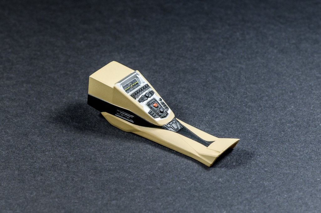

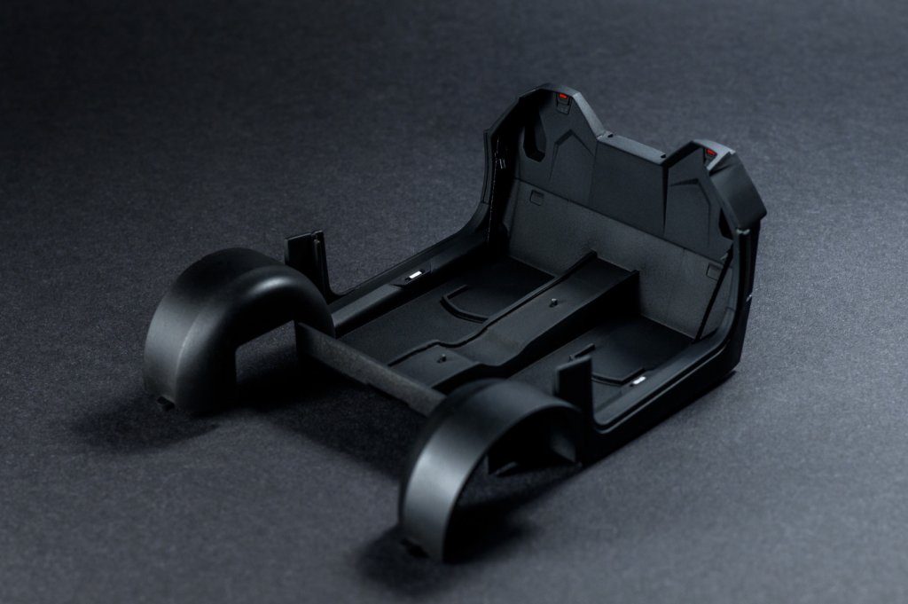

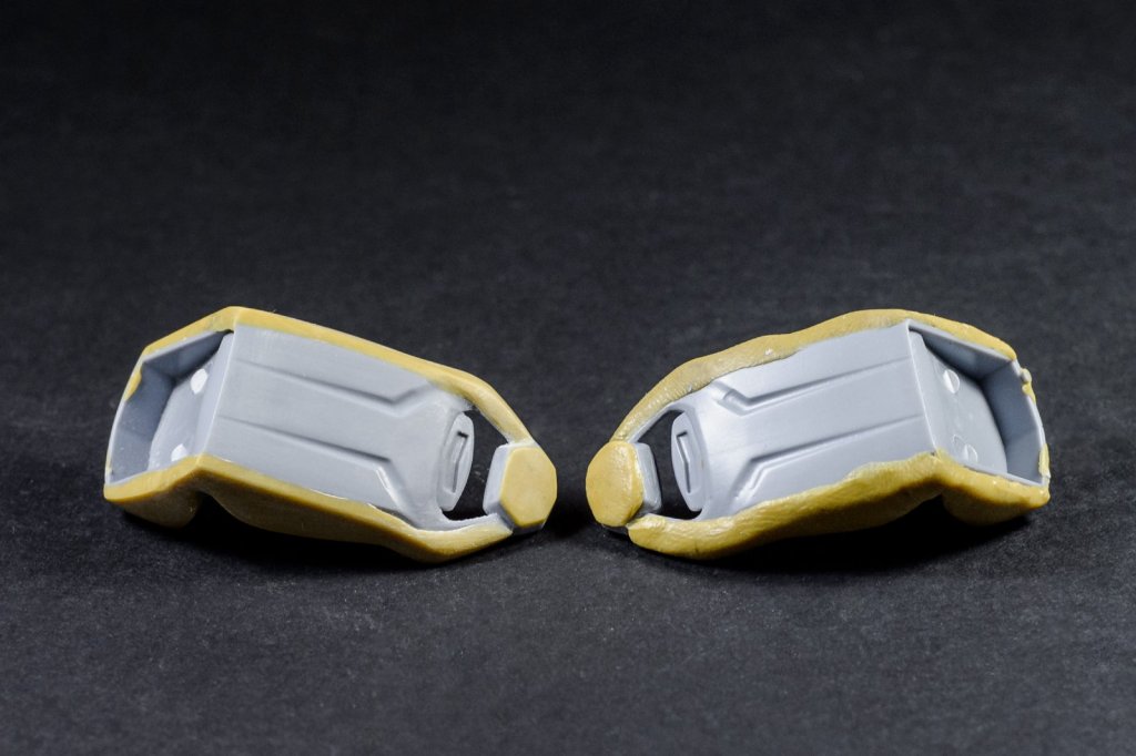

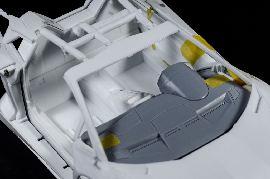

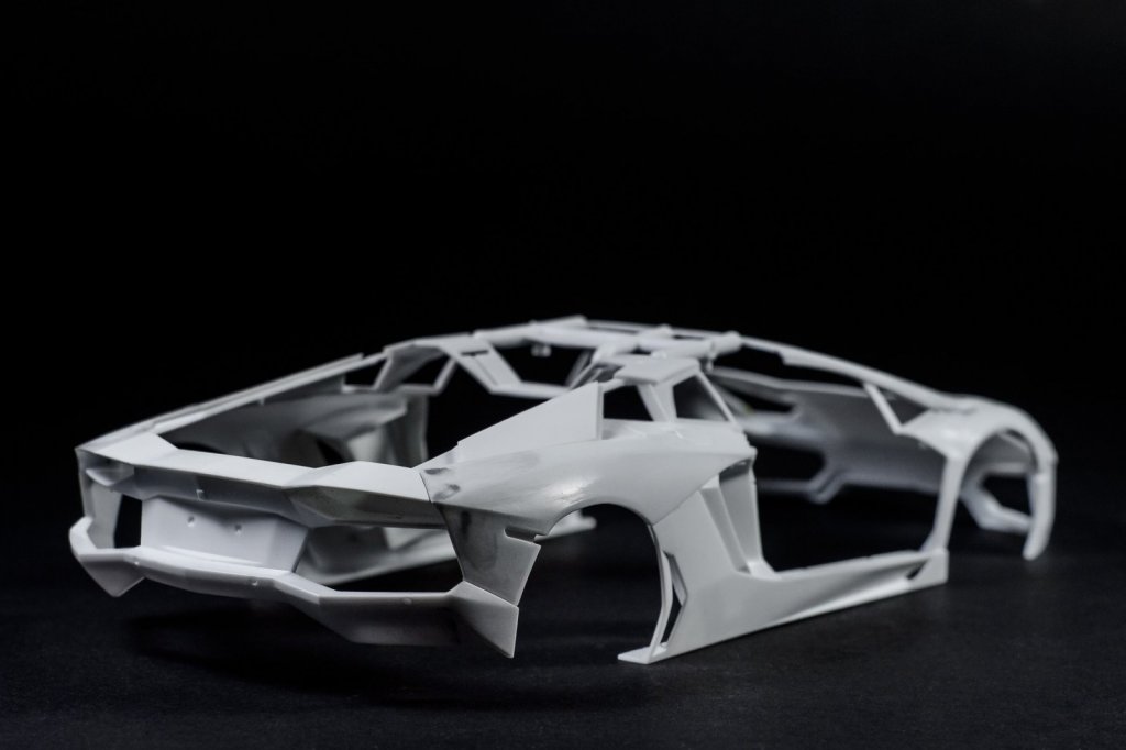

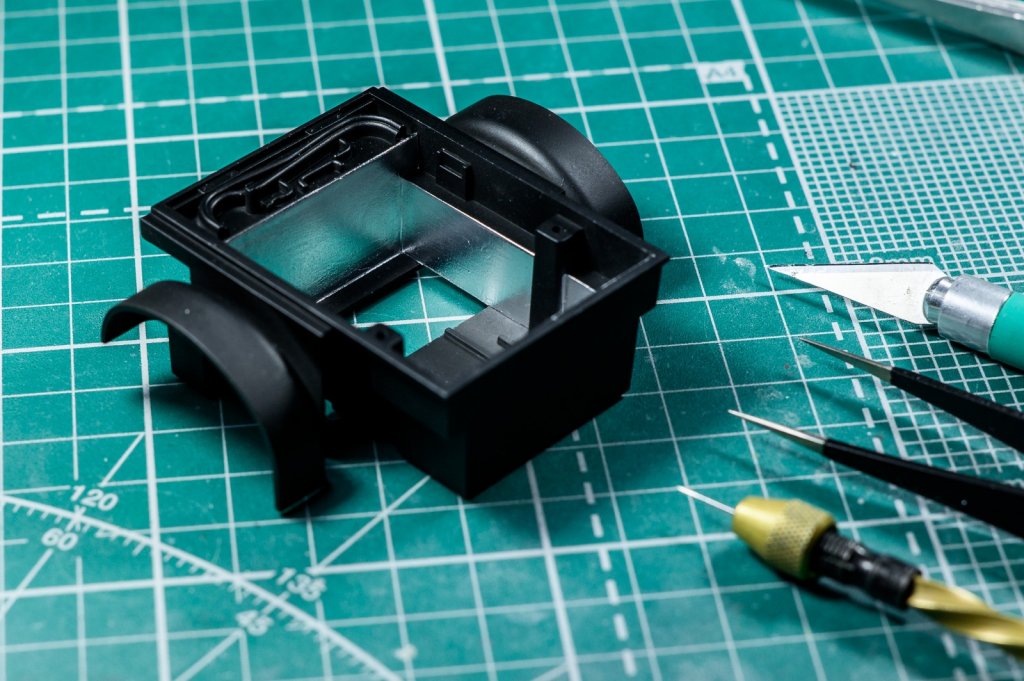

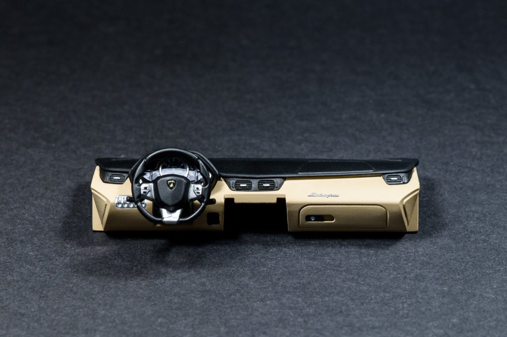

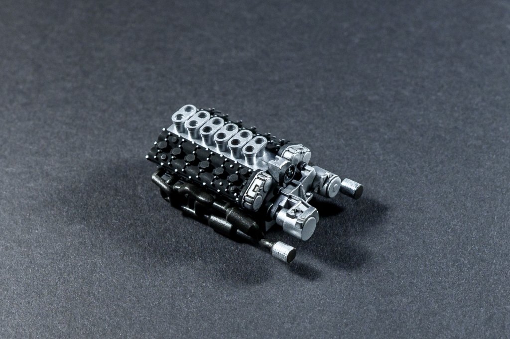

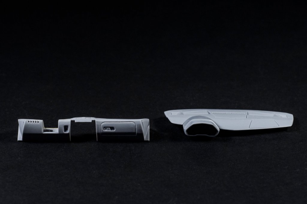

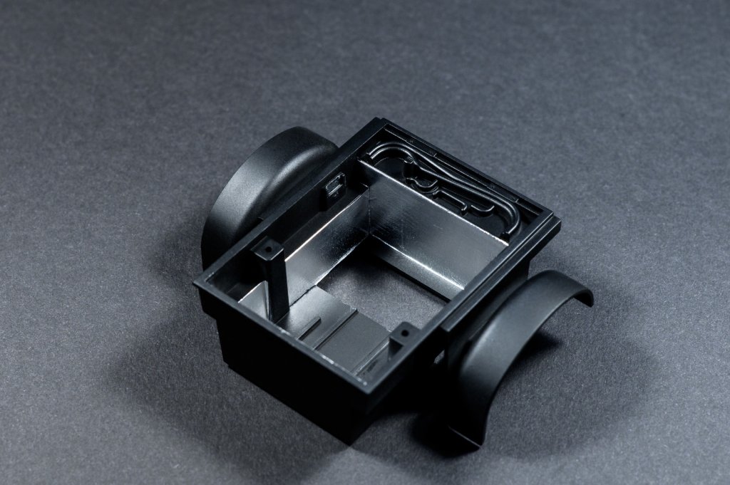

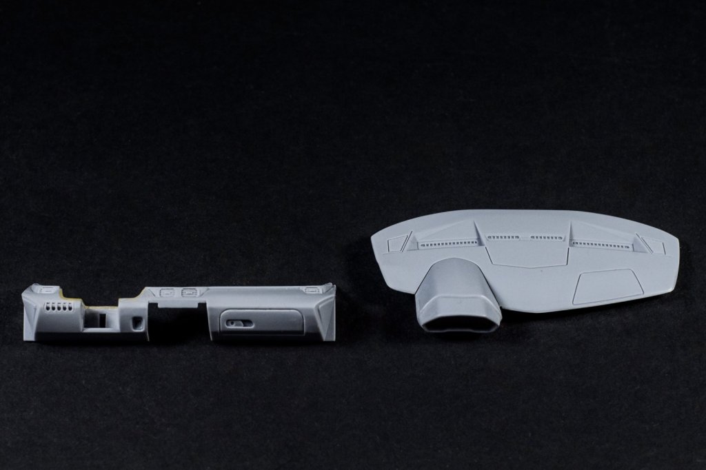

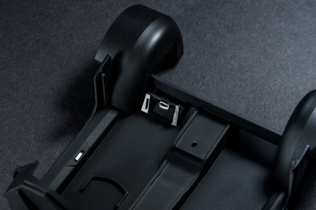

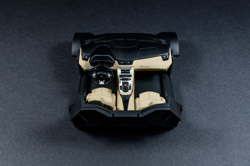

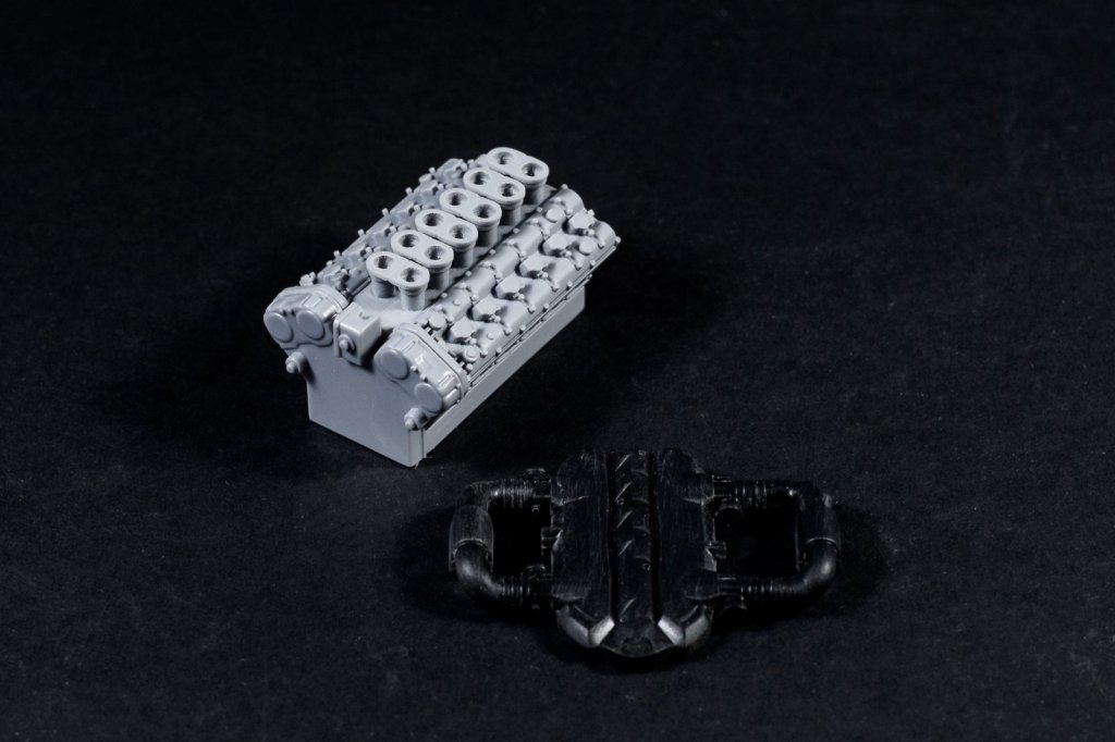

Популярный пост Scale Motorsport 1050 Опубликовано 21 Jan 2021, 14:16:51 Автор Популярный пост Жалоба Поделиться Опубликовано 21 Jan 2021, 14:16:51 Ну что ж, прошло три месяца, пора и тему обновить! Кузов подготовлен к грунту и (надеюсь) к дальнейшей покраске. Пороги, задний спойлер, задний бампер я приклеил сразу же к кузову, чтобы упростить покраску. Расшивку у уголков передних фар пришлось немного исправить, в оригинале она должна приходить прямо в углы фар. В наборе почему-то ее сделали выше. Так же сделал отверстия для петель дверных замков, которые будут установлены из набора травления Hobby Design. Склеил блок двигателя, зачем-то высверлил отверстия во впуске Занялся немного салоном. Предварительная сборка показала, что между торпедо и обшивкой дверей присутствует большой выступ, а у прототипа она должна быть вровень. Попробуем исправить этот момент при дальнейших манипуляциях с салоном. Торпедо пошло маленько под нож Изначально сам щиток приборов состоял из двух половин, гениальные инженеры Аошимы предлагали склеить его уже после покраски, оставив охрененный шов на самом видном месте салона автомобиля с открывающимися дверьми. Пришлось нижнюю часть приборной панели вырезать из нижней части торпедо и собрать воедино до покраски. Долгая возня с травлеными пилками и скрайбером, плюс немного шпаклевки, дали неплохой результат. Теперь панель приборов будет выглядеть отлично, особенно в карбоне, да под лаком Напоследок, посмотрев со слезами на глазах на дистрофичные сиденья, решил нарастить боковую поддержку насколько позволяет ширина салона. Фото не финальные, но уже понятно, что так выглядит гораздо лучше, хоть и далеко не идеально. 14 Ссылка на сообщение Поделиться на другие сайты

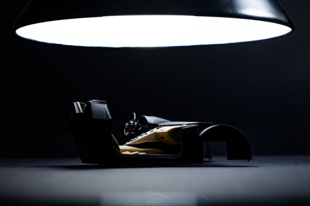

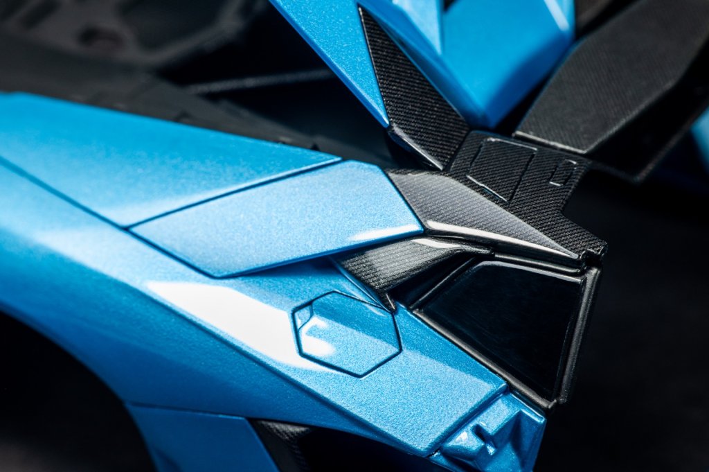

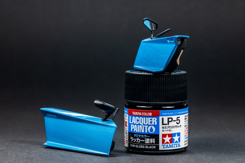

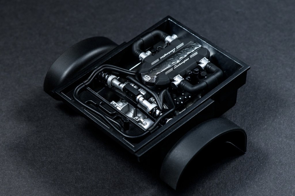

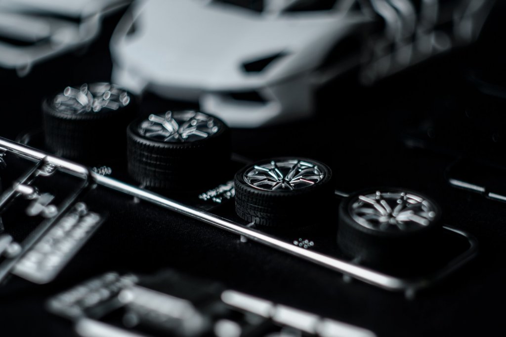

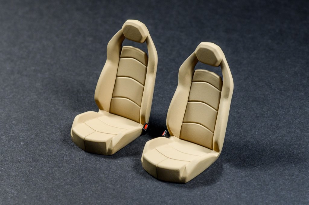

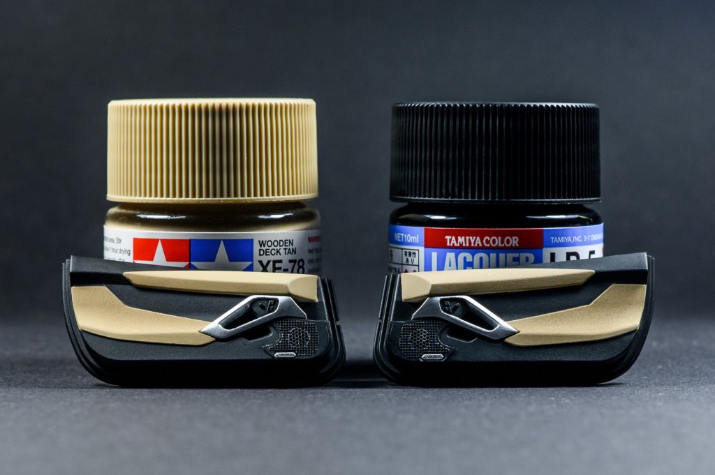

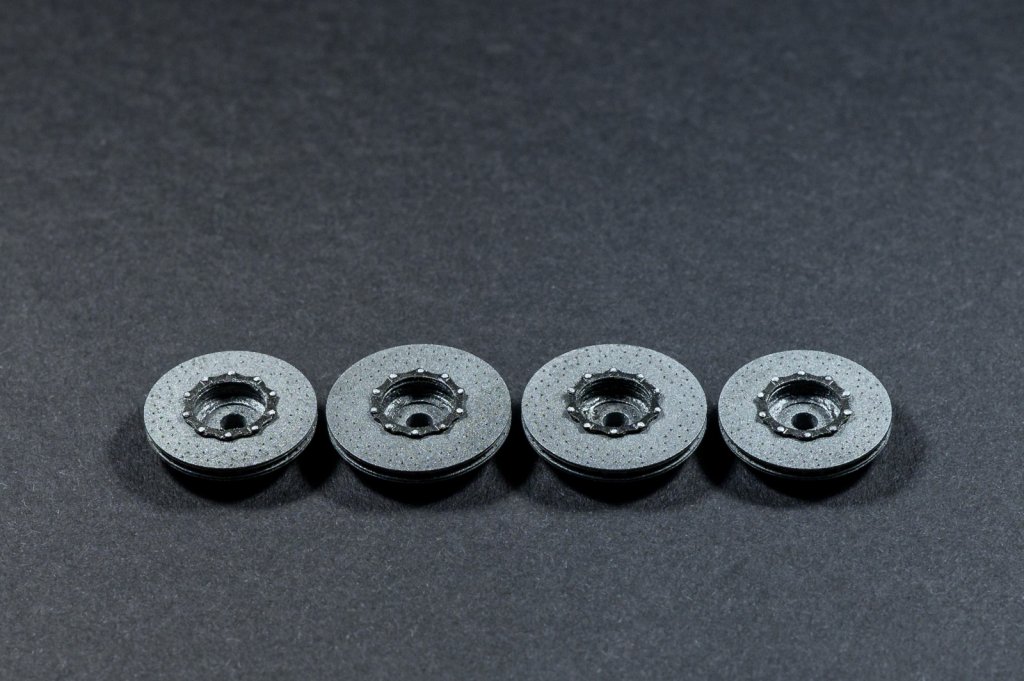

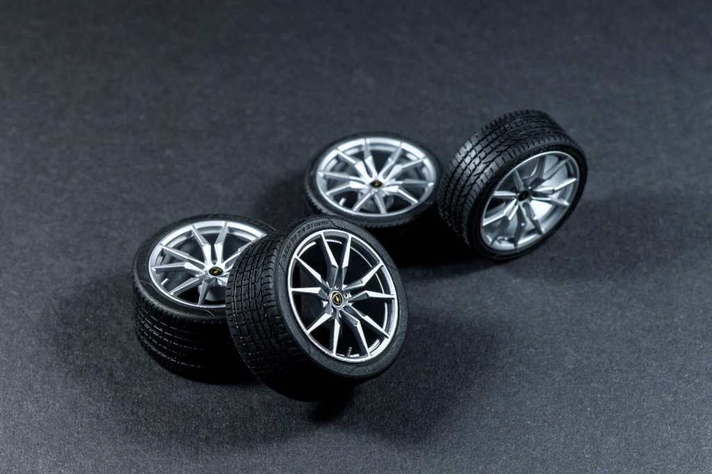

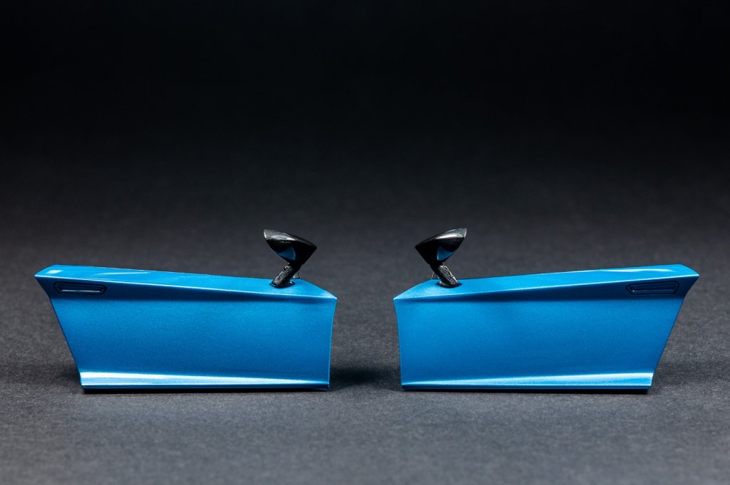

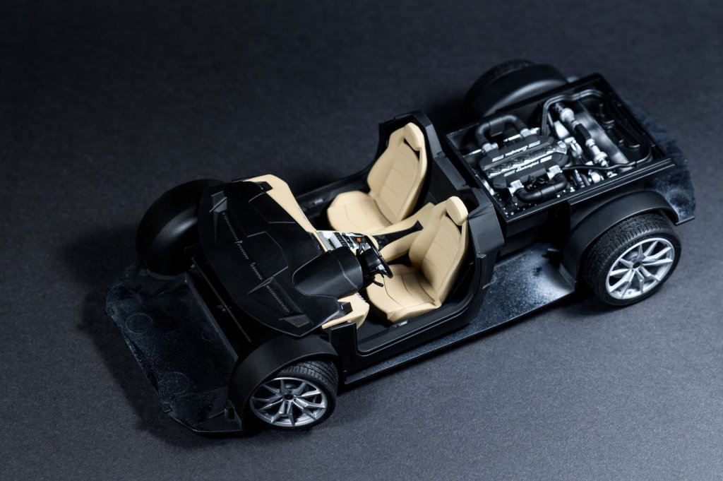

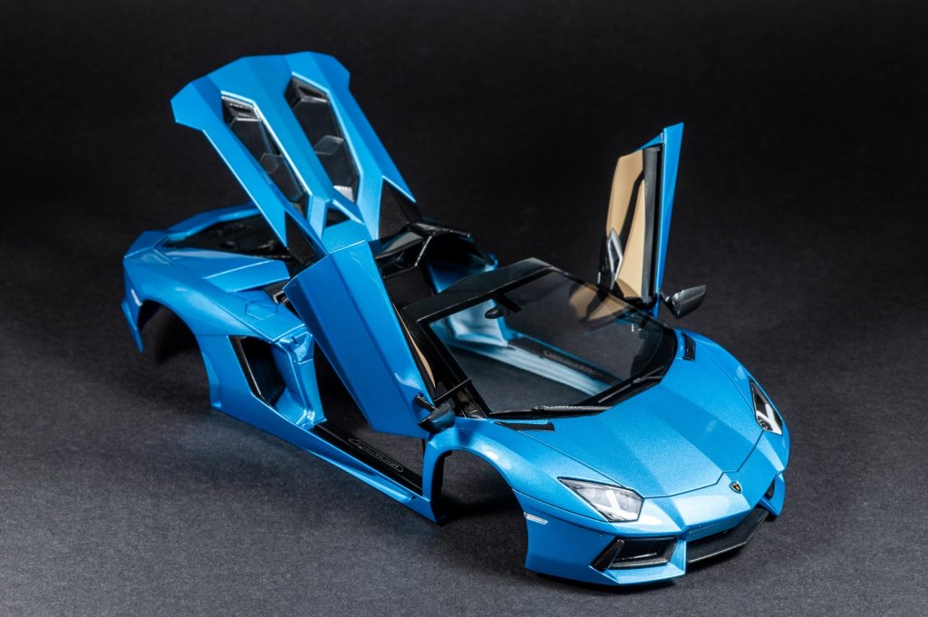

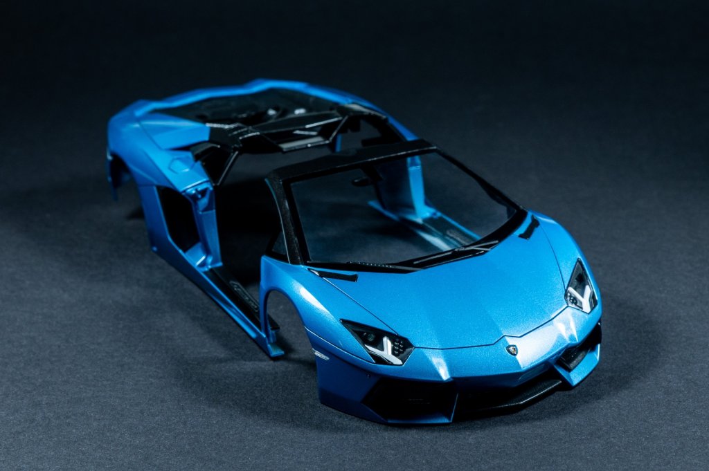

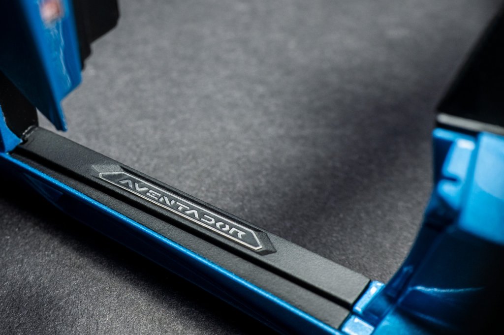

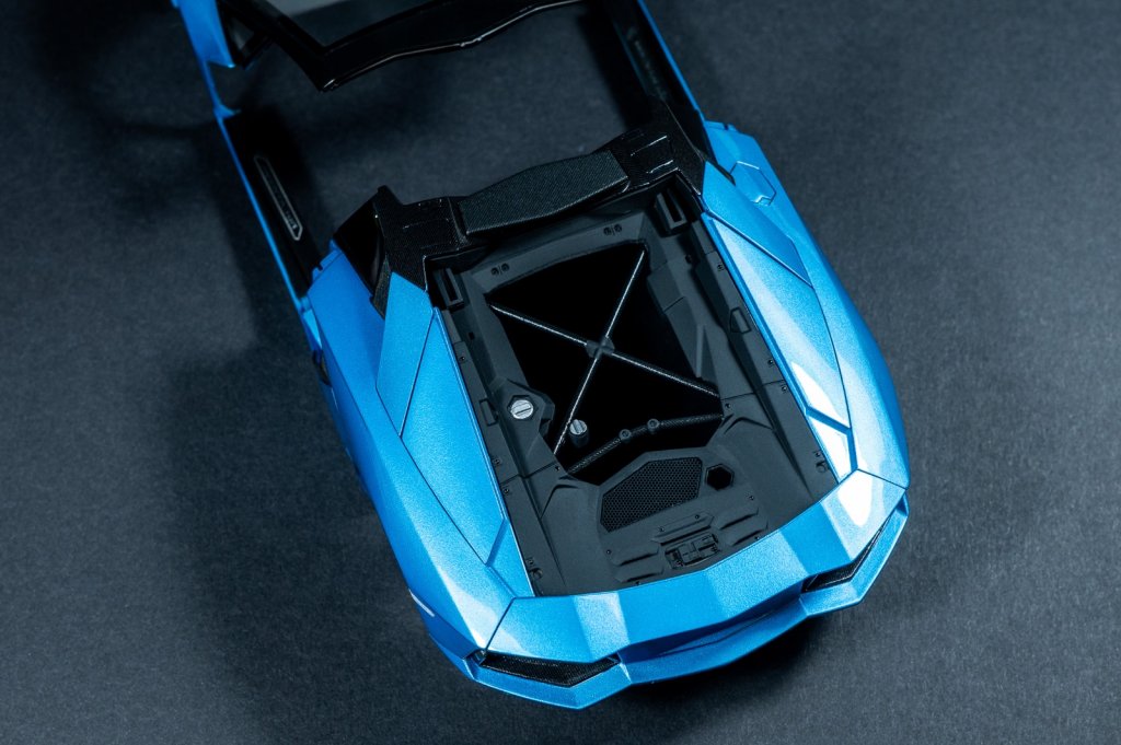

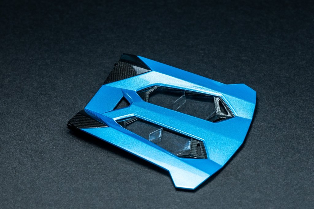

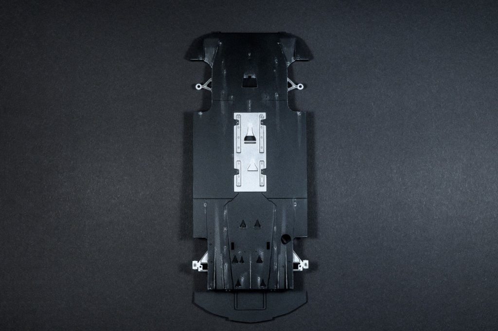

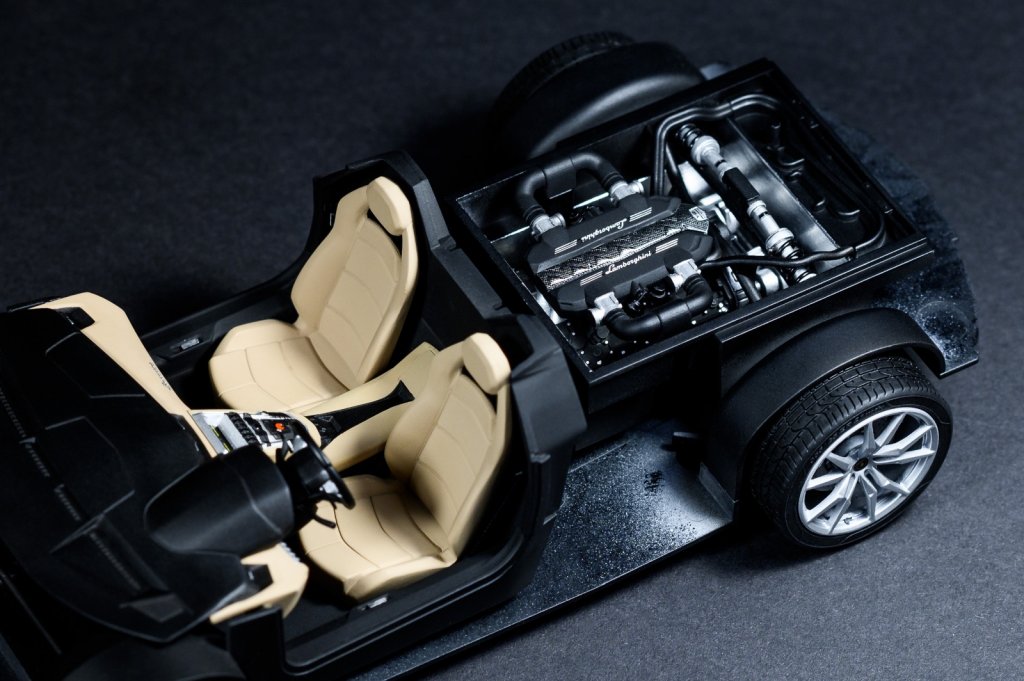

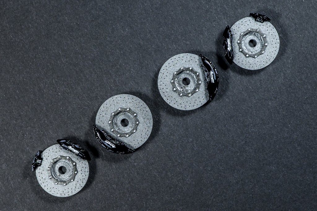

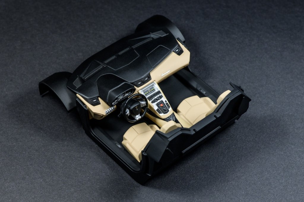

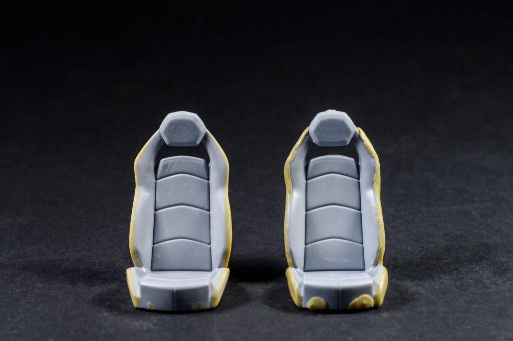

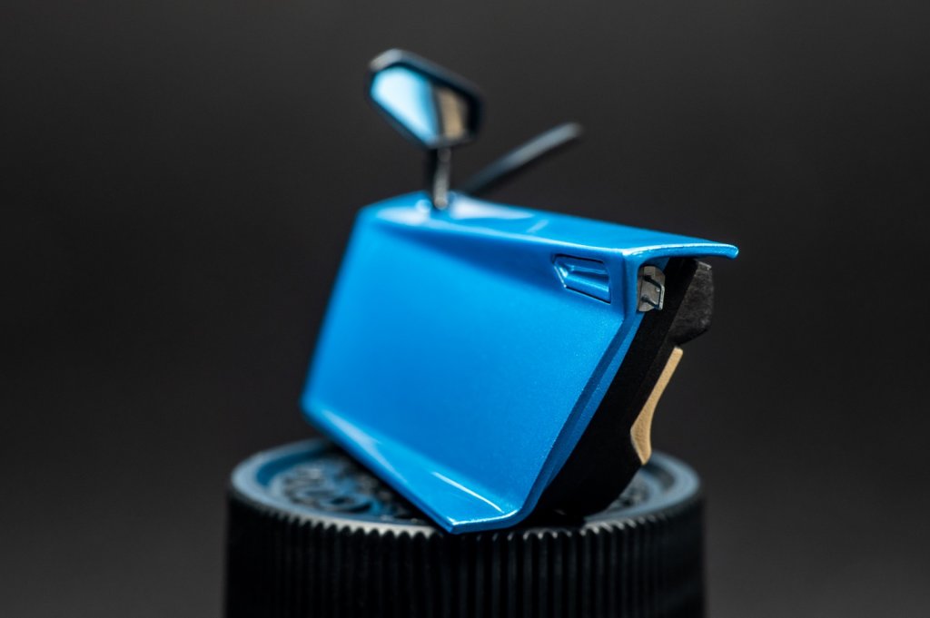

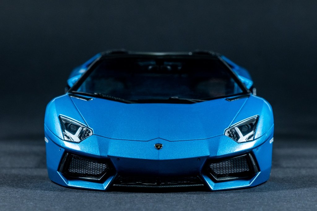

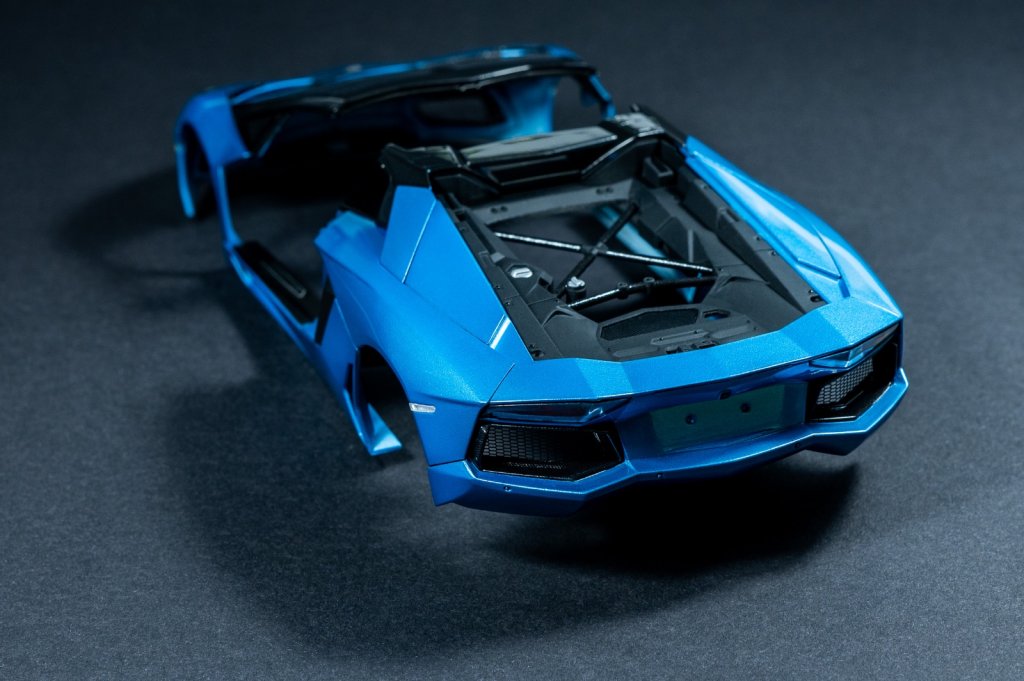

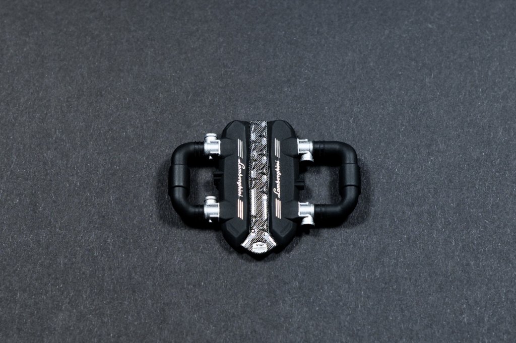

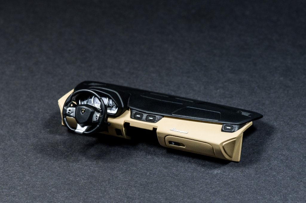

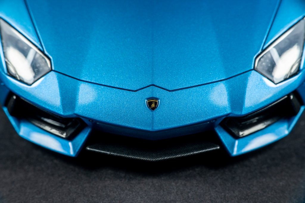

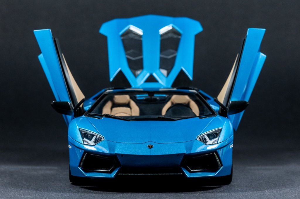

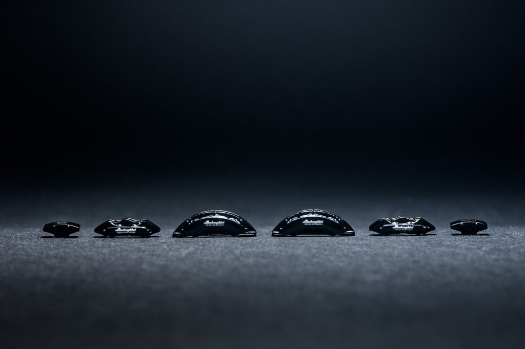

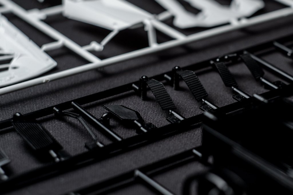

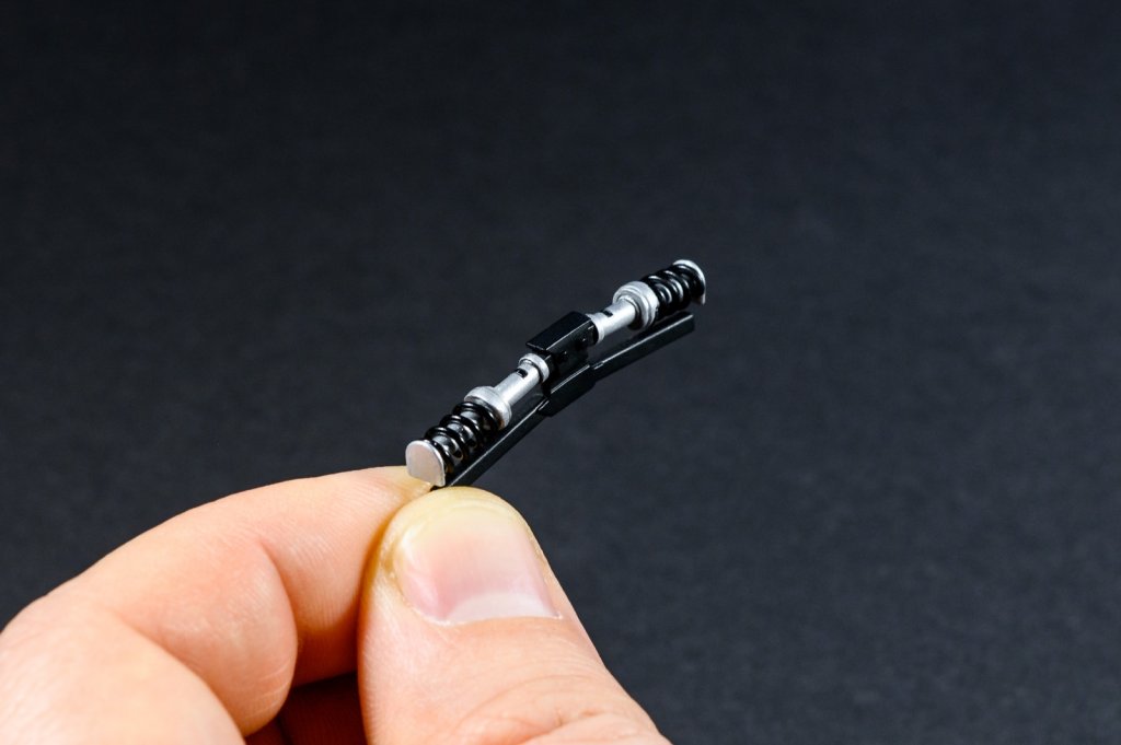

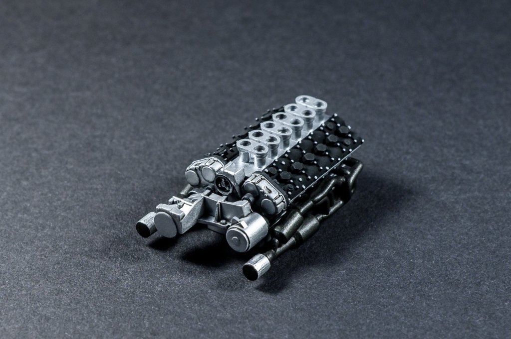

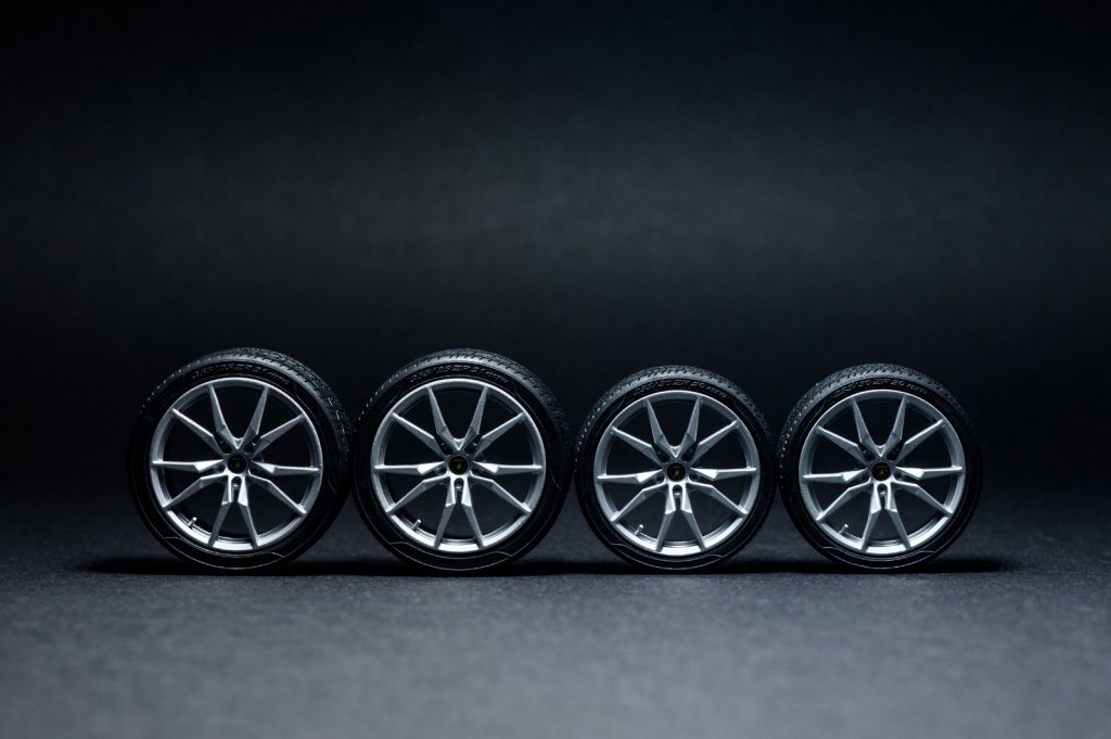

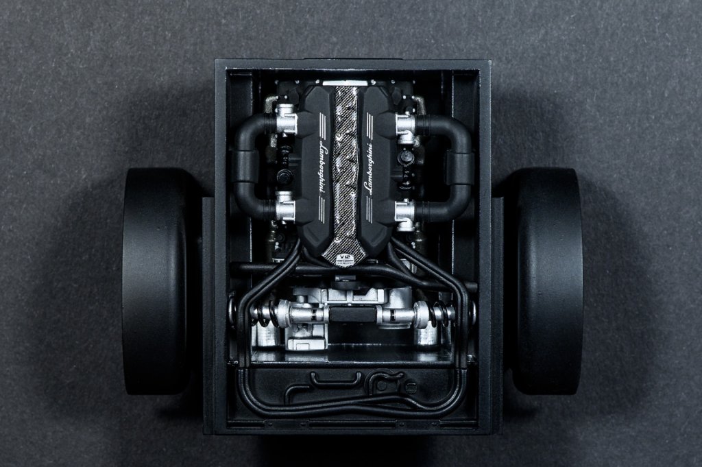

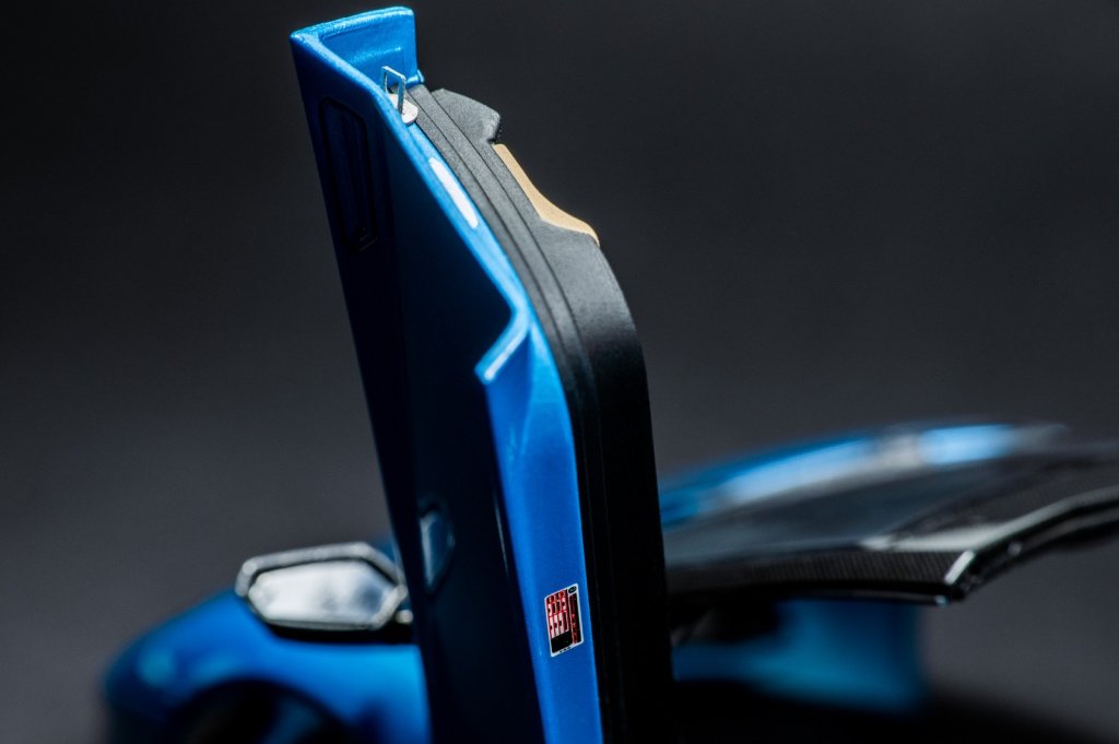

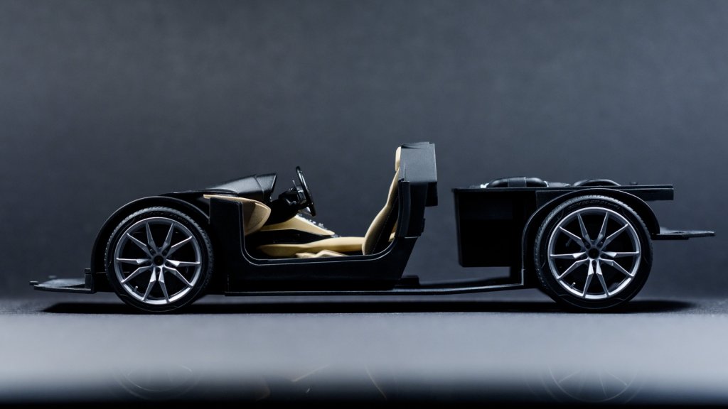

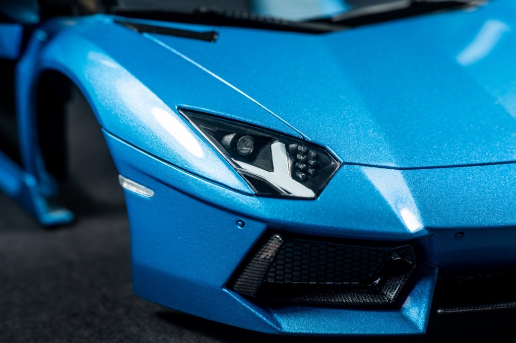

Популярный пост Scale Motorsport 1050 Опубликовано 10 Jul 2022, 18:09:04 Автор Популярный пост Жалоба Поделиться Опубликовано 10 Jul 2022, 18:09:04 (изменено) Ребята, привет! Извиняюсь, что совсем забросил WIP, но модель я наконец доделал совсем недавно Расскажу здесь вкратце про основные этапы постройки, чтобы логичным образом завершить эту тему. Начнем с работ над двигательным отсеком и самим двигателем Всё покрашено, добавлен карбон из набора, он же покрыт 2К лаком. В отсеке двигателя добавил фольгу в качестве теплоэкрана. На амортизаторах добавил пружины из медной проволоки Днище покрашено, после пробежался по нему смывкой и сухой кистью С дисков смыл заводской хром и покрасил в алюминий. Добавил ниппеля от Scalecars.online Тормоза - травление и смола от Hobby Design. Намешал карбоновый цвет, вроде похоже получилось Перейдем к салону. Очень много маскировки центральной панели - и вуаля, красота! Добавил ремни и травление от Hobby Design. Шасси готово Далее перейдем к кузовным работам Цвет от Splash Paints - Blu Aegir, очень красивый вживую, великолепно переливается и играет на свету Много элементов кузова было закатано в карбон Hobby Design для масштаба 1/43 - для 24 масштаба выглядит идеально в размер, как на настоящей машине А вот и готовый бычок с пылу с жару! Больше фото в Готовых Изменено 10 Jul 2022, 18:10:05 пользователем Scale Motorsport 25 Ссылка на сообщение Поделиться на другие сайты
