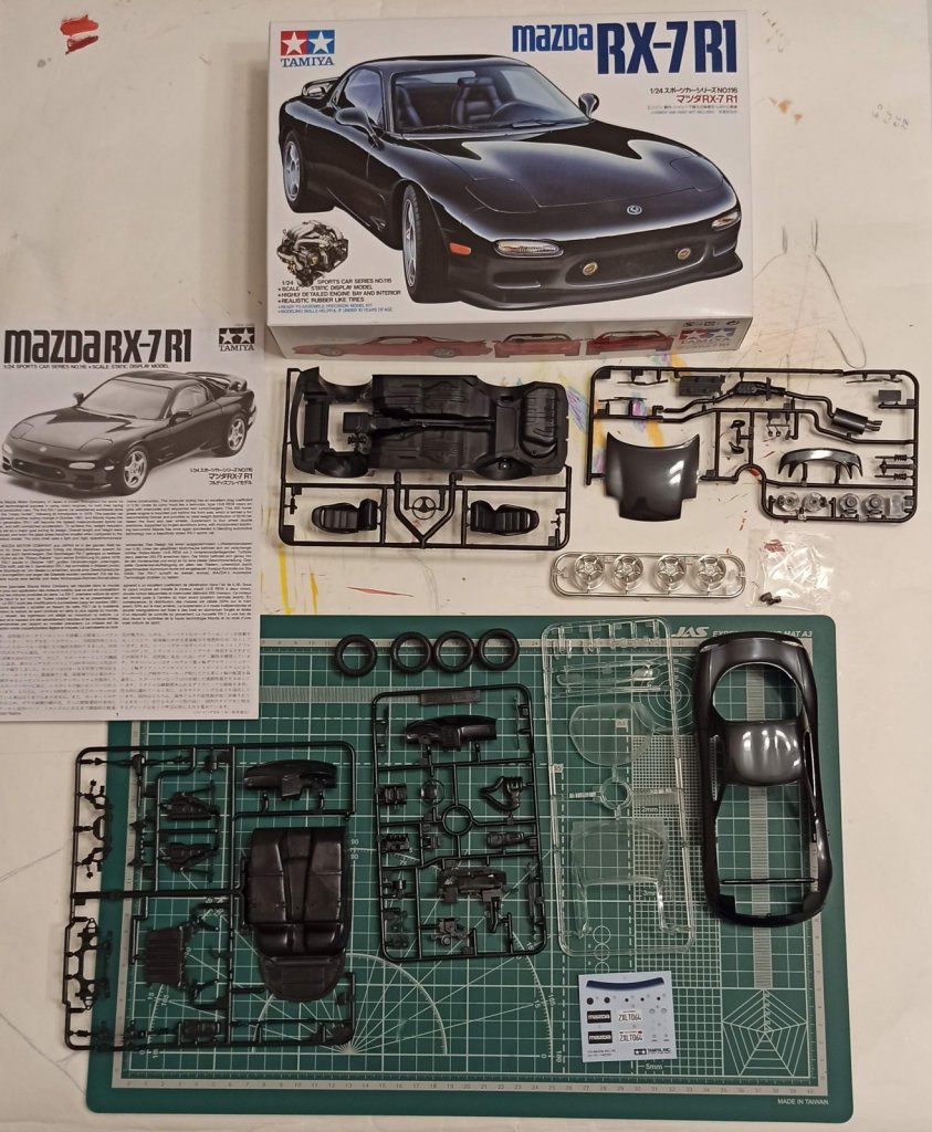

Популярный пост JumperSVP 334 Опубликовано 30 Oct 2020, 12:00:22 Популярный пост Жалоба Поделиться Опубликовано 30 Oct 2020, 12:00:22 (изменено) Всем привет. Итак, начинаю постройку модель 24116 TAMIYA Mazda RX-7 R1. Набор понравился, коробочка маленькая, аккуратная, деталей не много, качество хорошее. Общий вид: В наборе есть 2 варианта торпеды - правая и левая, а еще центральная консоль и дворники - под правый и левый вариант машины. Пока что снимаю детали с литников и готовлю к грунтовке. На постройку есть несколько идей что сделать, переделать, дополнить. Все будет раскрываться в процессе постройки. Изменено 30 Oct 2020, 12:01:20 пользователем JumperSVP Дополнил ответ. 6 Ссылка на сообщение Поделиться на другие сайты

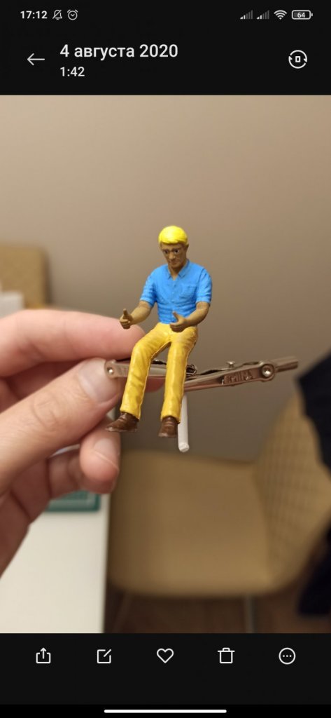

JumperSVP 334 Опубликовано 31 Oct 2020, 13:09:41 Автор Жалоба Поделиться Опубликовано 31 Oct 2020, 13:09:41 Коллеги, тут странная ситуация. У меня 3 водителя из одного набора. Посадил первого в Скай от тамии - пришлось пилить в салоне дырку и убирать педали. Второго в аушиму посадил - сел как родной без доработок. Посмотрим как сядет водитель в Мазду. Если что - пересажу его в другую машину. Ноги пилить точно не буду. Проще салон. Там не видно. Могу фотки сделать если хотите. Ноги могут пригодится если пересаживать водителя. Ссылка на сообщение Поделиться на другие сайты

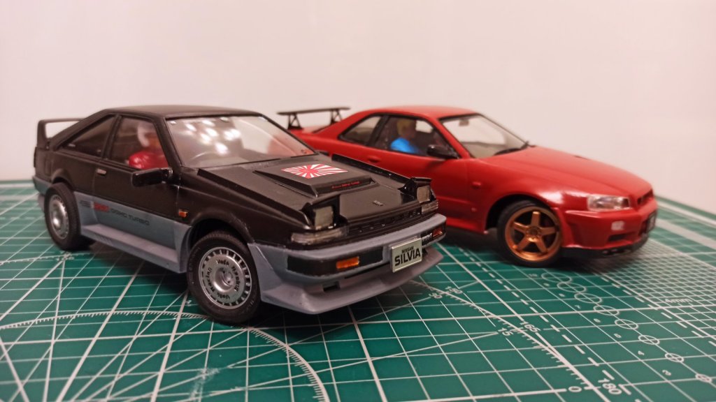

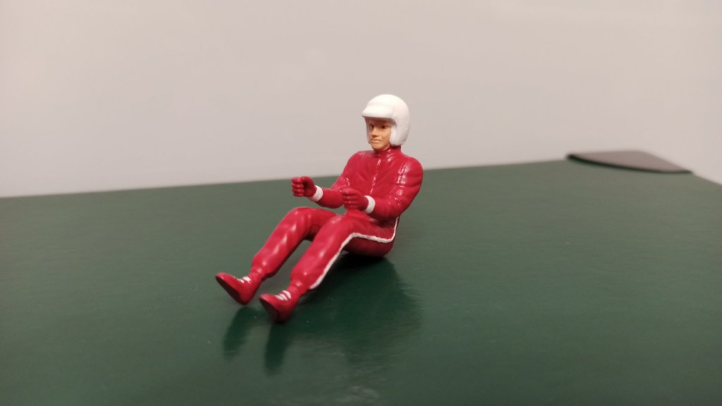

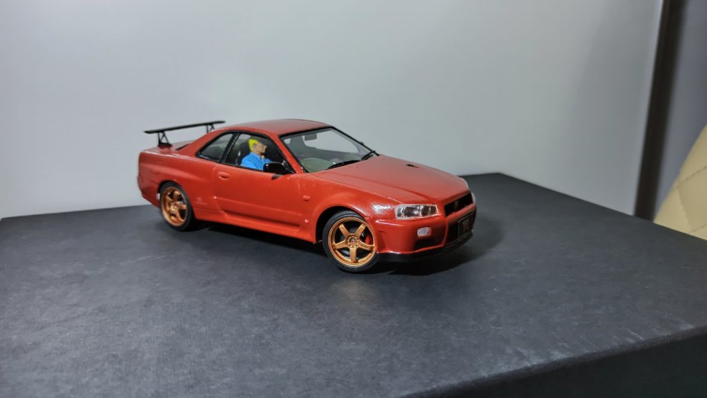

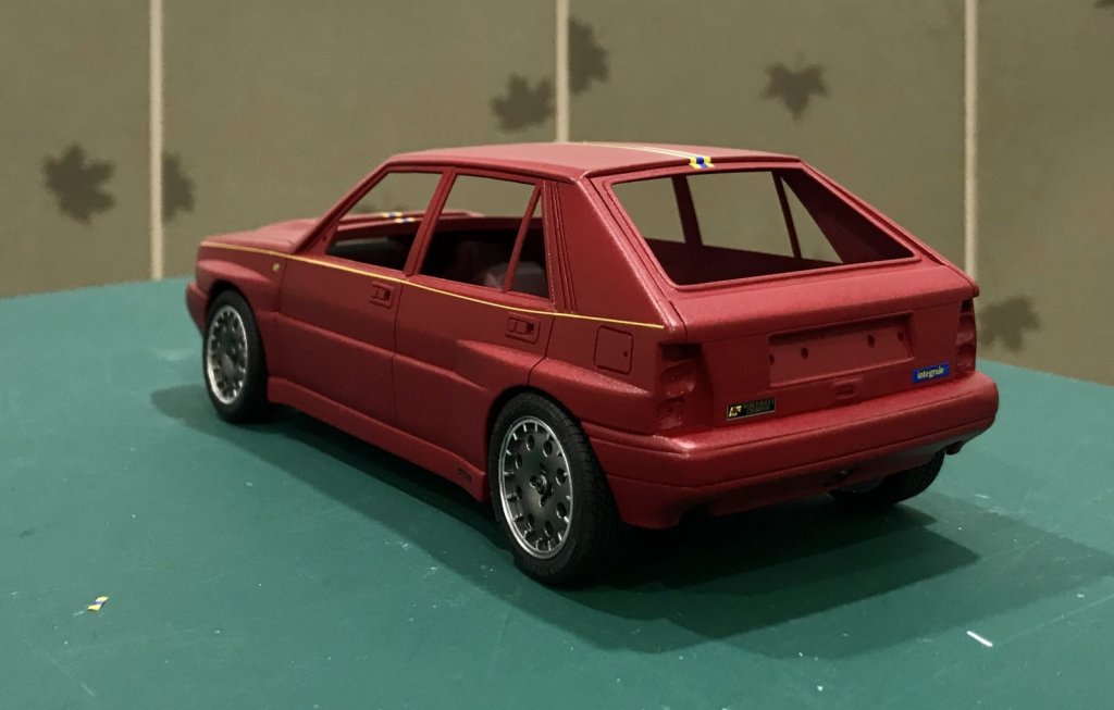

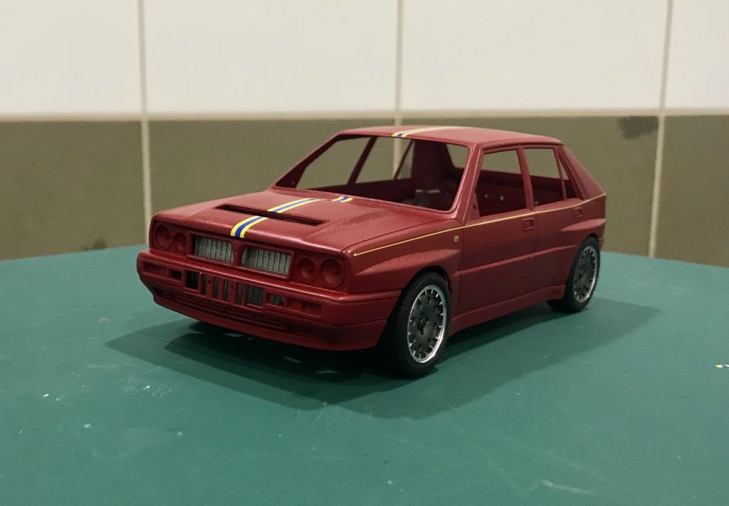

JumperSVP 334 Опубликовано 31 Oct 2020, 14:12:53 Автор Жалоба Поделиться Опубликовано 31 Oct 2020, 14:12:53 Мне просто нравятся фигурки. По этому я их и сажаю. Вот пример из моих: 3 Ссылка на сообщение Поделиться на другие сайты
AeroMax 1357 Опубликовано 31 Oct 2020, 20:11:06 Жалоба Поделиться Опубликовано 31 Oct 2020, 20:11:06 Я не большой спец в фигурах, но у первого "водилы" глаза страшные. Как бы говорит: "Кто сказал отрезать ноги?! ЗА ЧТО?!!!" Надо ему с глазами что-то делать или вообще не сажать в машину. 1 Ссылка на сообщение Поделиться на другие сайты
JumperSVP 334 Опубликовано 1 Nov 2020, 07:16:17 Автор Жалоба Поделиться Опубликовано 1 Nov 2020, 07:16:17 11 часов назад, AeroMax сказал: Я не большой спец в фигурах, но у первого "водилы" глаза страшные. Как бы говорит: "Кто сказал отрезать ноги?! ЗА ЧТО?!!!" Надо ему с глазами что-то делать или вообще не сажать в машину. О, первый водила это особая тема - глаза там действительно в мягко говоря ужасе ))) и цвет кожи то же такой себе вышел ))) я когда нибудь доберусь до него и поправлю. Пока что пусть будет аля anime style ))) Ссылка на сообщение Поделиться на другие сайты

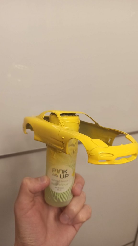

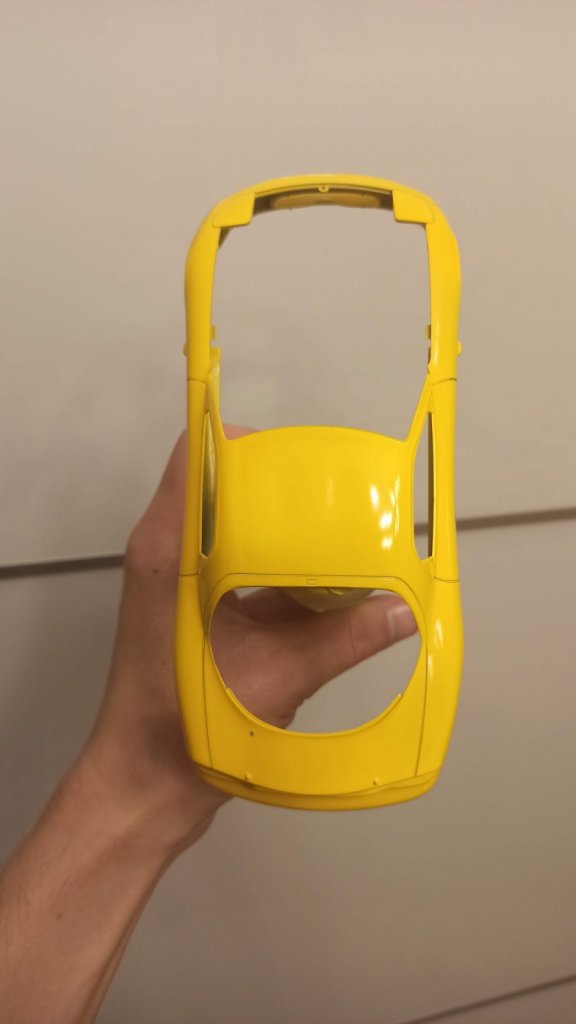

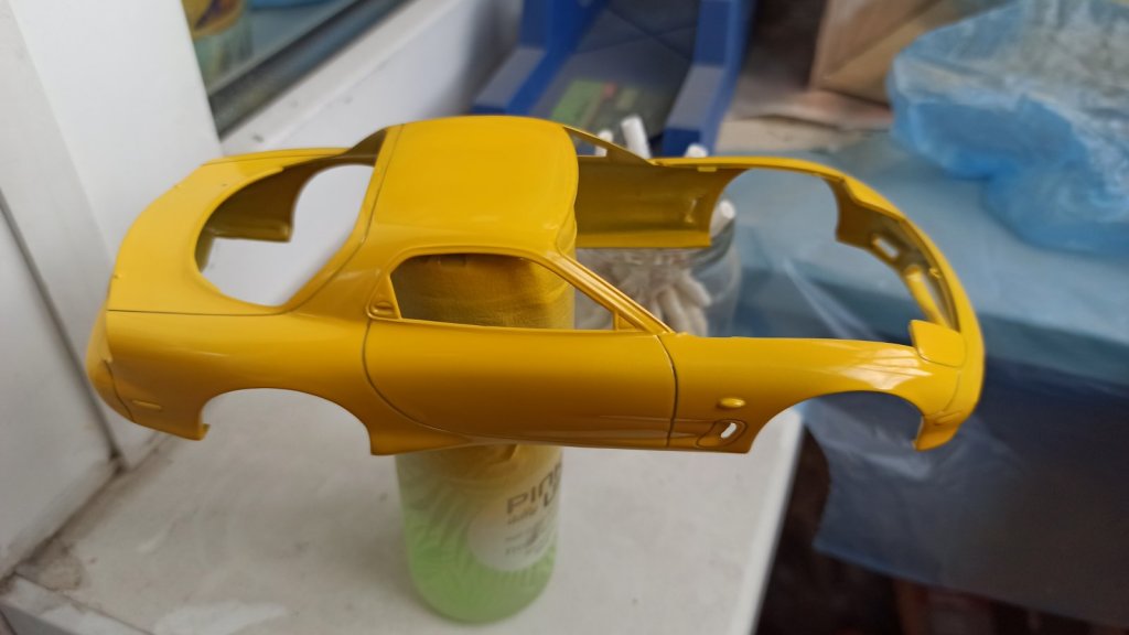

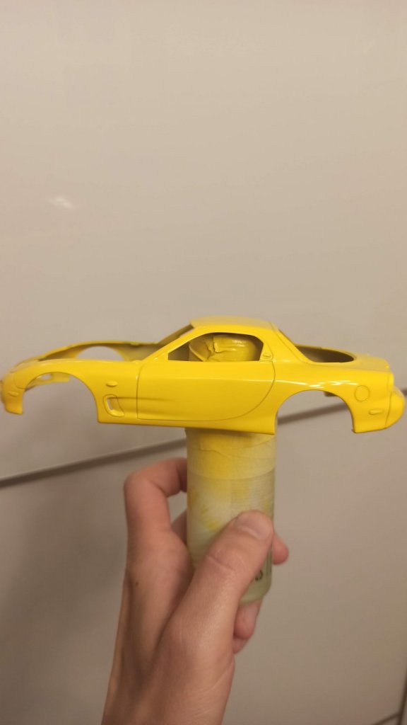

Популярный пост JumperSVP 334 Опубликовано 5 Nov 2020, 13:09:10 Автор Популярный пост Жалоба Поделиться Опубликовано 5 Nov 2020, 13:09:10 Время обновится. Кузов наконец пошел в покраску. Сделал: Сначала отшкурил Расшивка Помывка Потом серый грунт Шкурка и помывка Шпакля на трещину Шкурка помывка Белый грунт Шкурка и помывка Белый грунт Первый слой жёлтой краски Теперь сушка и дальше буду уже смотреть что делать. 8 Ссылка на сообщение Поделиться на другие сайты
Scale Motorsport 1050 Опубликовано 5 Nov 2020, 14:08:31 Жалоба Поделиться Опубликовано 5 Nov 2020, 14:08:31 По-моему очень неплохо выглядит! Вот только бы получше фотографии качеством и покрупнее, чтоб вблизи рассмотреть. Это же без лака, получается еще? В итоге красил аэрографом? Ссылка на сообщение Поделиться на другие сайты

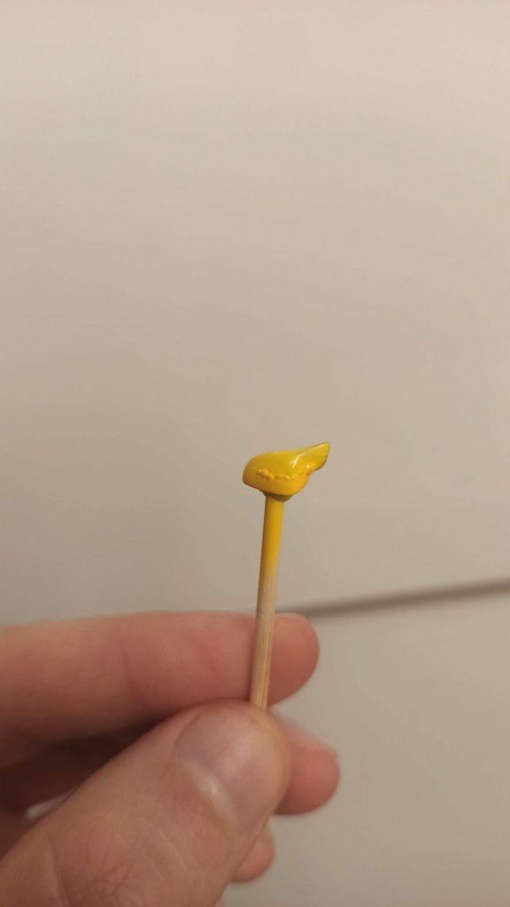

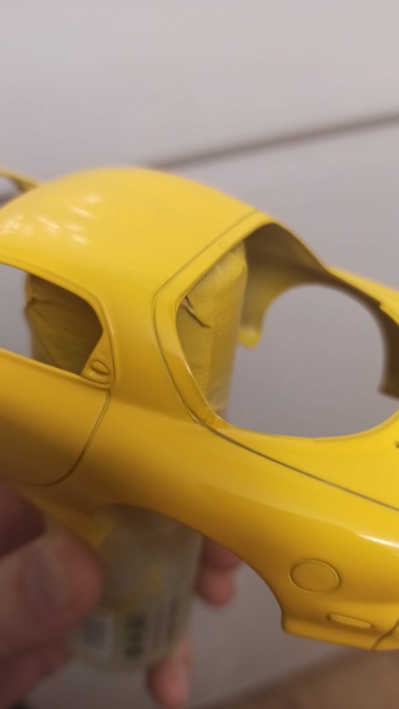

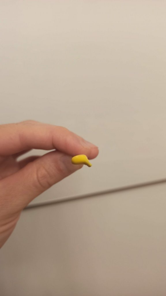

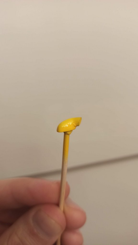

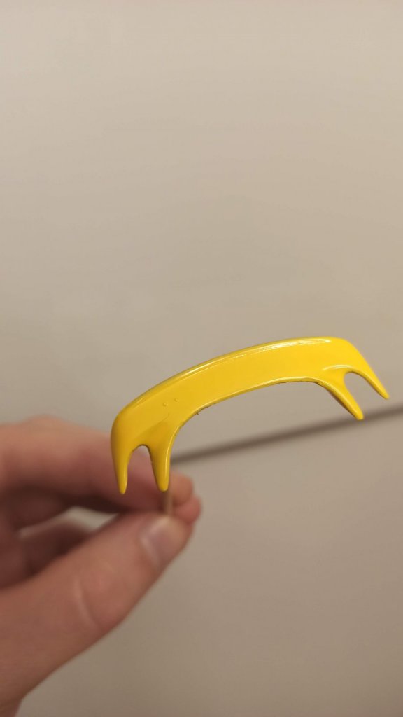

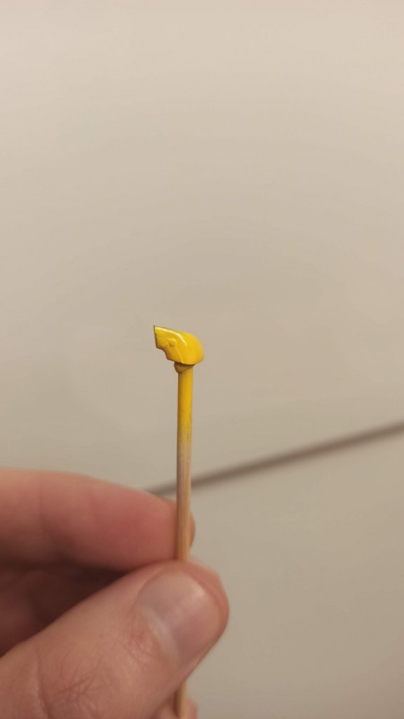

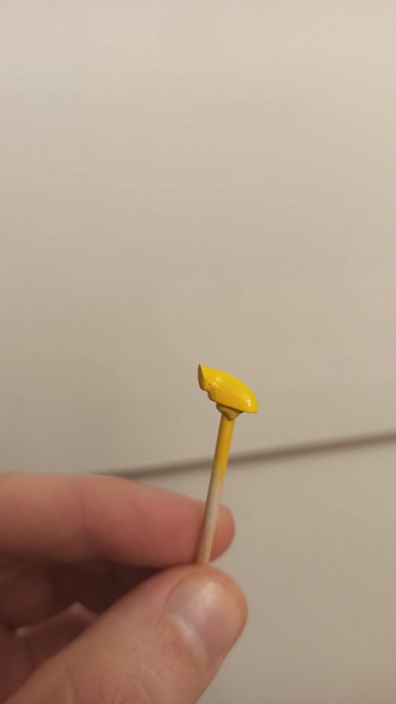

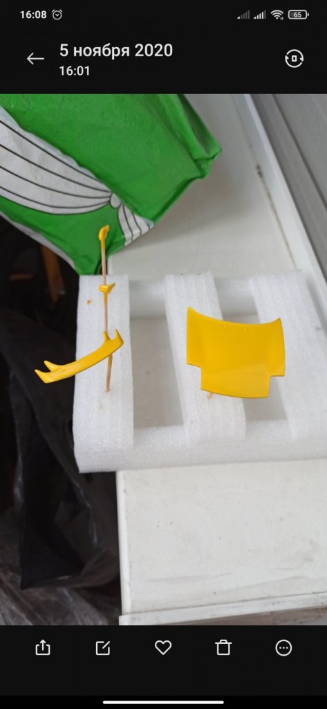

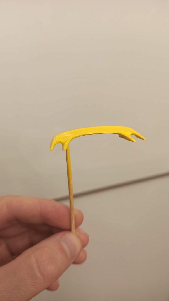

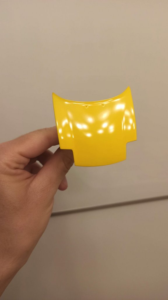

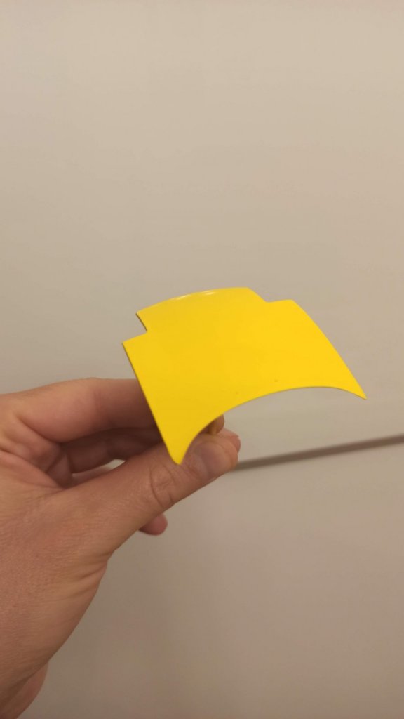

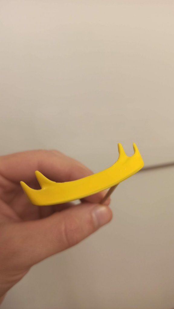

JumperSVP 334 Опубликовано 5 Nov 2020, 17:12:40 Автор Жалоба Поделиться Опубликовано 5 Nov 2020, 17:12:40 (изменено) Вечером сделаю более качественные фотки и выложу. Это с балона первый слой. Есть небольшие косяки. Как сделаю фотки - выложу и покажу что смущает и спрошу как лучше исправить. Это были фотки почти сразу после покраса. Сделал фотки и сразу тут же напишу свои вопросы: кузов стоит ли еще красить? пока что один слой краски. выделять уплотнители для стекол и места для фар нужно до лака? поворотники красить до лака? боковые зеркала чем убрать шагрень? полировкой тамия корса (которая сама первая идет) или лучше шкуркой и еще покрасить потом? капот - тут вроде все хорошо. не понятно только стоит ли еще красить одним слоем или нет? спойлер - тут опять немного шагрени. вопрос чем убирать и стоит ли еще красить. общие вопросы: сколько примерно сохнет краска тамия из балона? покрывать буду лаком от ганзы - глянцевый. сколько он примерно сохнет до момента когда можно полировать? расшивку буду делать тамией после лака - расшивку до полировки или после делать? декали на кузов ставить на краску или лучше на лак и потом еще лак сверху? спасибо за внимание. всем добра! Изменено 5 Nov 2020, 20:05:09 пользователем JumperSVP Дополнил ответ. Ссылка на сообщение Поделиться на другие сайты
Kryptonyte 1280 Опубликовано 5 Nov 2020, 20:21:59 Жалоба Поделиться Опубликовано 5 Nov 2020, 20:21:59 (изменено) Зачем ты красишь мокрыми слоями? дуй только сухими и не будет у тебя шагрени, тем более на зеркалах - это уже перебор Изменено 5 Nov 2020, 20:28:13 пользователем Kryptonyte 4 Ссылка на сообщение Поделиться на другие сайты
boxer 1036 Опубликовано 5 Nov 2020, 20:33:54 Жалоба Поделиться Опубликовано 5 Nov 2020, 20:33:54 (изменено) Слишком торопишься с окраской, взял баллон в руку и выкрасил всё не отпуская,.. так не годится,.. заливая мокрыми слоями, лужа краски стягивается, оголяя острые рёбра, и они теперь просвечивают,.. Дай краске просохнуть пару дней,.. бери наждачку и начинай исправлять все косяки, пузыри, наплывы и шагрень,.. на углах бамперов проявились стыки прессформ,.. Заматуй кузов и снова в покраску,.. Изменено 5 Nov 2020, 20:42:11 пользователем boxer 2 Ссылка на сообщение Поделиться на другие сайты
JumperSVP 334 Опубликовано 5 Nov 2020, 21:09:22 Автор Жалоба Поделиться Опубликовано 5 Nov 2020, 21:09:22 Спасибо. Тогда пару дней пусть сохнет и буду дальше делать уже более тонкими слоями. Сколько давать сохнуть между слоями? Ссылка на сообщение Поделиться на другие сайты
John Wick 4105 Опубликовано 6 Nov 2020, 05:48:00 Жалоба Поделиться Опубликовано 6 Nov 2020, 05:48:00 12 hours ago, JumperSVP said: спойлер - тут опять немного шагрени Это не шагрень, а перелив с пузырением. Похоже, слишком близко баллон держал при окраске. Даже такие маленькие детали стоит красить издалека. Я бы порекомендовал потренироваться на ложках (одноразовых), как вести баллон, на каком расстоянии держать, как быстро краска высыхает. Остальные советы уже написали. 8 hours ago, JumperSVP said: Сколько давать сохнуть между слоями? Если тонкий слой, то около часа должно хватить. 1 Ссылка на сообщение Поделиться на другие сайты
Andrey Labuzov 6544 Опубликовано 6 Nov 2020, 05:52:21 Жалоба Поделиться Опубликовано 6 Nov 2020, 05:52:21 4 минуты назад, John Wick сказал: Если тонкий слой, то около часа должно хватить. Зачем час то? Минут 10 и можно дальше красить. Ссылка на сообщение Поделиться на другие сайты
Tolibass 7400 Опубликовано 6 Nov 2020, 07:22:44 Жалоба Поделиться Опубликовано 6 Nov 2020, 07:22:44 @JumperSVP Алексей, я не пойму откуда такая тяга красить баллоном? У вас же есть аэр, есть уже классный компрессор, так почему бы сразу не красить правильно, без перешкуривания и перекраски, из аэра расход краски в 2 раза меньше. Моделизм будет приносить больше удовольствия, если учиться сразу делать правильно. 2 Ссылка на сообщение Поделиться на другие сайты
boxer 1036 Опубликовано 6 Nov 2020, 07:48:14 Жалоба Поделиться Опубликовано 6 Nov 2020, 07:48:14 25 минут назад, Tolibass сказал: не пойму откуда такая тяга красить баллоном из-за запаха и ребенка,.. Ссылка на сообщение Поделиться на другие сайты
Александр1978 2097 Опубликовано 6 Nov 2020, 08:19:08 Жалоба Поделиться Опубликовано 6 Nov 2020, 08:19:08 Буквально вчера красил кузов мазды от фужими похожий 2 Ссылка на сообщение Поделиться на другие сайты
JumperSVP 334 Опубликовано 6 Nov 2020, 11:13:27 Автор Жалоба Поделиться Опубликовано 6 Nov 2020, 11:13:27 3 часа назад, Tolibass сказал: @JumperSVP Алексей, я не пойму откуда такая тяга красить баллоном? У вас же есть аэр, есть уже классный компрессор, так почему бы сразу не красить правильно, без перешкуривания и перекраски, из аэра расход краски в 2 раза меньше. Моделизм будет приносить больше удовольствия, если учиться сразу делать правильно. Тут такое дело - балон жёлтый уже был у меня и я думал сначала мустанг в жёлтый красить, а потом мустанг бросил и стал Мазду делать и решил ее в жёлтый балоном покрасить. Следующий кузов буду аэрографом уже красить. 3 часа назад, boxer сказал: из-за запаха и ребенка,.. Именно по этим причинам в доме только акрилом крашу. А балоном грунт и краску клал на балконе и сушил дома. 2 часа назад, Александр1978 сказал: Буквально вчера красил кузов мазды от фужими похожий Красиво! А чем красил? Балон или аэрограф? Что за краска? Ссылка на сообщение Поделиться на другие сайты
