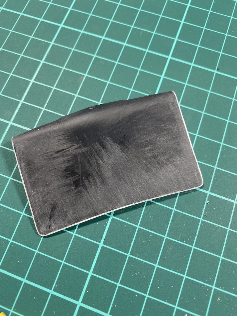

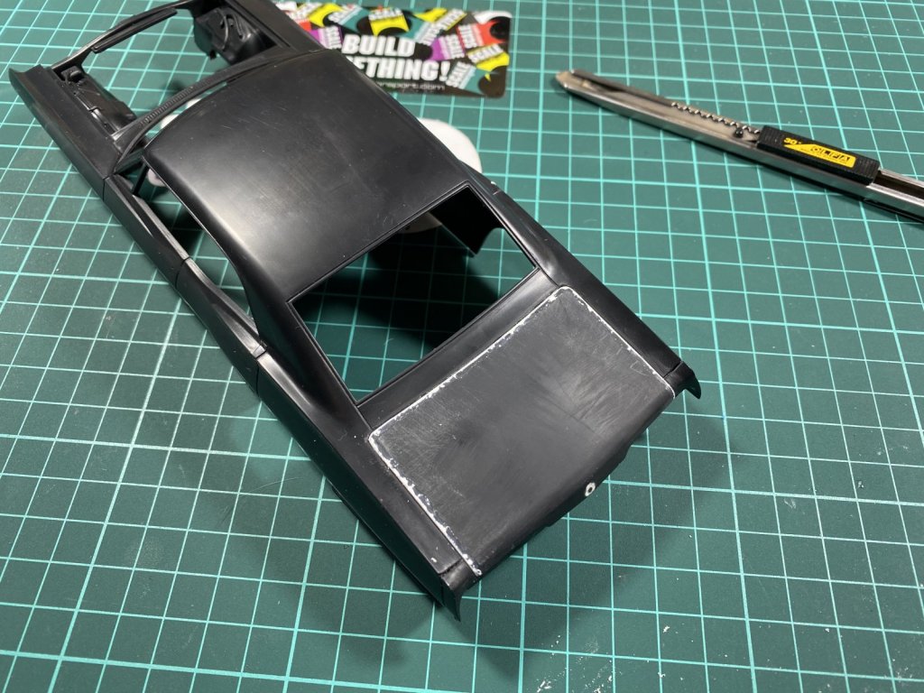

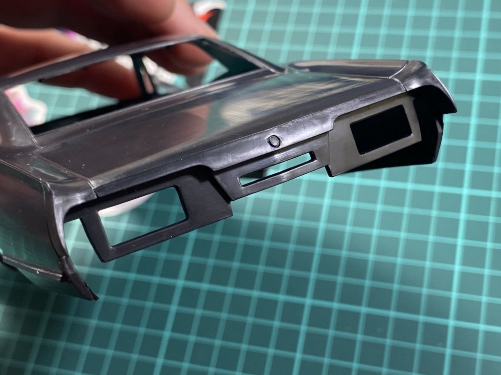

Популярный пост Andrey Labuzov 6544 Опубликовано 24 Feb 2021, 15:05:02 Автор Популярный пост Жалоба Поделиться Опубликовано 24 Feb 2021, 15:05:02 Пора, наверное, и за дело взяться )) Покажу небольшой прогресс по Импале. Поскольку, строить планирую копию машины из сериала, первым делом мне нужно вырезать багажник, поскольку внутри будет много всякого. И это решение приводит сразу к нескольким проблемам. Во-первых, мне, к сожалению, придётся отказаться от использования электроники, как я планировал изначально. При использовании багажника, её просто негде разместить внутри модель, поскольку передняя часть машины занята двигателем. С другой стороны, может этот и неплохо, поскольку, при использовании электроники, шансы успеть были бы нулевыми... хотя они и сейчас невысоки )) Второй проблемой стала компоновка деталей, в частности, заднего бампера Выглядит он вот так. И устанавливаться должен вот сюда (на убогий замок не смотрите, он уже зашпаклёван). Вся проблема в том, что верхняя кромка бампера, в реальности, является частью крышки багажника. Здесь это очень хорошо видно. Похоже, AMT, теоретически предусмотрев выпиливание багажника, не предусмотрели этого практически и просто сделали бампер и заднюю часть кузова, как у обычной двухдверной Импалы. Обнаружив это и поняв, что придётся резать ещё и бампер, я распрощался с мечтой обойтись заводским хромом и приступил к пилёжке. В итоге, выпилил багажник и отделил верхнюю кромку бампера. Чуть позже ещё предстоит отделить от кромки углы с двух сторон, но пока оставил единую деталь. Выпилив багажник, обнаружил, что из-за изначально широкой расшивки, после обработки краёв крышки багажника и проёма, при примерке получаются огромные щели. Пришлось наращивать крышку багажника. Использовал для этого листовой пластик 0.3. Ну и попытался худо-бедно имитировать полку багажника (или как это там правильно называется). Пока просто грубая заготовка, которую буду доводить шпаклей и бормашинкой. Посмотрим, что из этого получится... 27 Ссылка на сообщение Поделиться на другие сайты

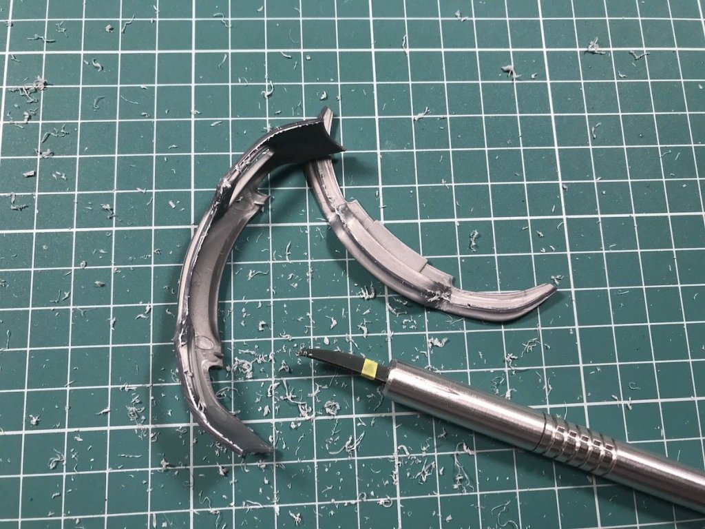

Tolibass 7403 Опубликовано 24 Feb 2021, 18:36:48 Жалоба Поделиться Опубликовано 24 Feb 2021, 18:36:48 @Andrey Labuzov Нормально так попилил, хорошо получается. Бампер задний иголкой резал? 1 Ссылка на сообщение Поделиться на другие сайты
boxer 1034 Опубликовано 24 Feb 2021, 18:45:06 Жалоба Поделиться Опубликовано 24 Feb 2021, 18:45:06 Круто начал! 1 Ссылка на сообщение Поделиться на другие сайты
cuba_13 3601 Опубликовано 25 Feb 2021, 04:34:20 Жалоба Поделиться Опубликовано 25 Feb 2021, 04:34:20 9 часов назад, Tolibass сказал: Бампер задний иголкой резал? Мне, вот, тоже интересно, как ты такую криволинейку вырезал. 1 Ссылка на сообщение Поделиться на другие сайты
Andrey Labuzov 6544 Опубликовано 25 Feb 2021, 06:39:13 Автор Жалоба Поделиться Опубликовано 25 Feb 2021, 06:39:13 Спасибо, стараемся ) 11 часов назад, Tolibass сказал: Бампер задний иголкой резал? 1 час назад, cuba_13 сказал: как ты такую криволинейку вырезал Ничего особо сложного в этом нет. Сначала аккуратно наметил траекторию отреза ножом, потом скрёб скрайбером, который сделал @Heil_Max, а когда пластик стал совсем тонким и скрайбер начал проваливаться, дорезал оставшуюся толщину ножом. На всю операцию ушло минут 30-40. Да и не первый раз я такие вещи отрезаю. Что-то похожее было при сборке Порше 918, там я губу у переднего бампера отрезал 4 Ссылка на сообщение Поделиться на другие сайты
