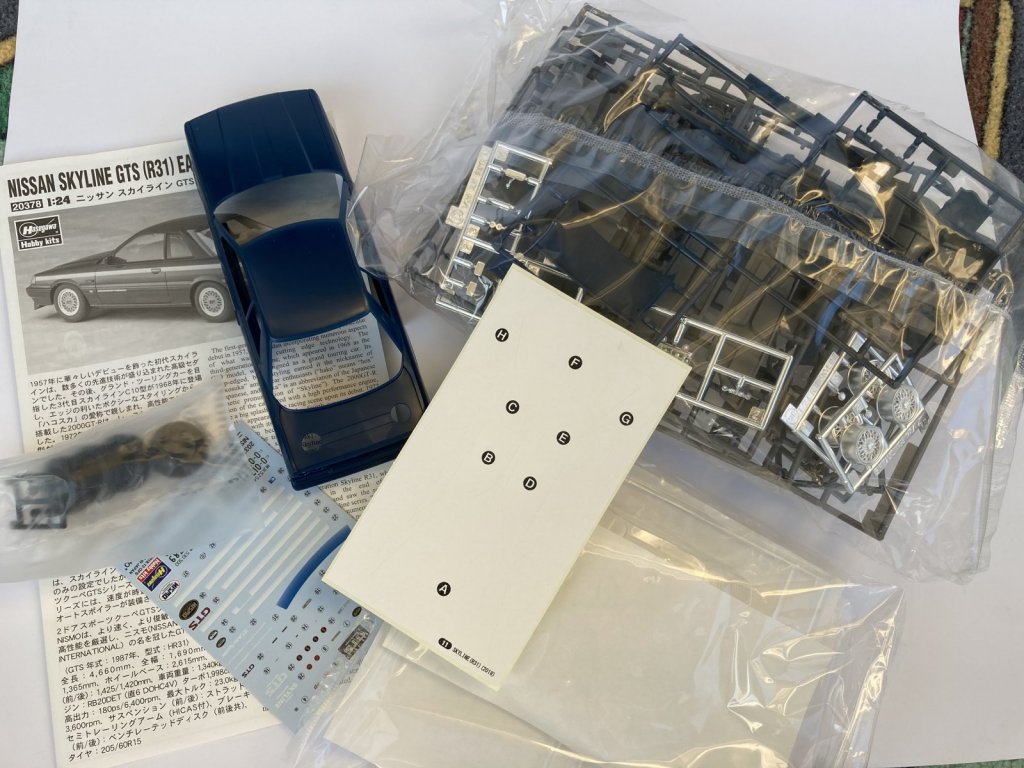

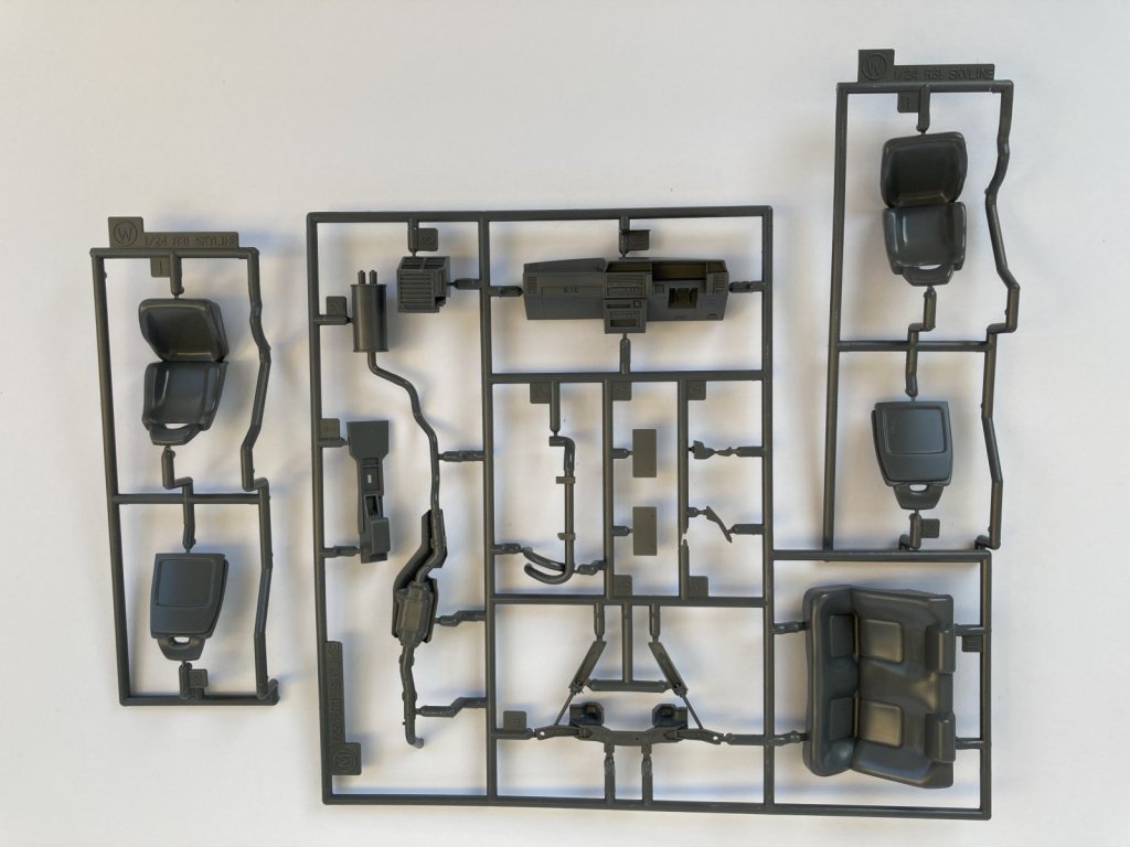

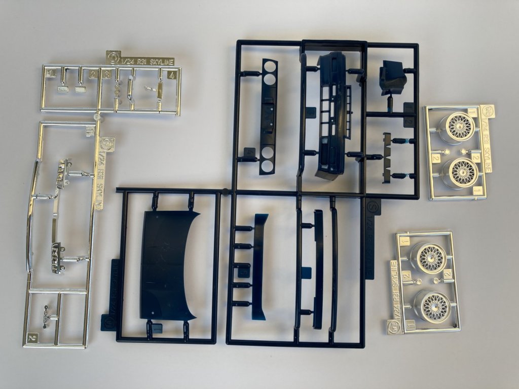

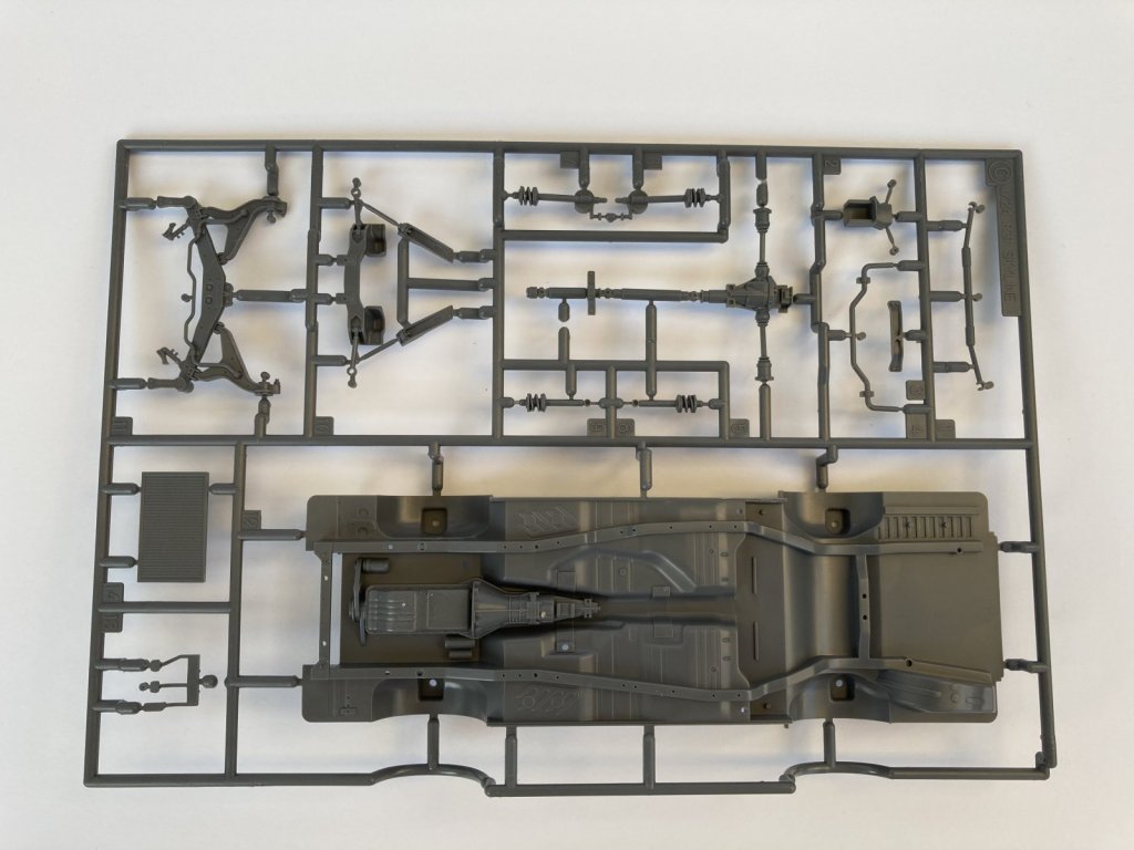

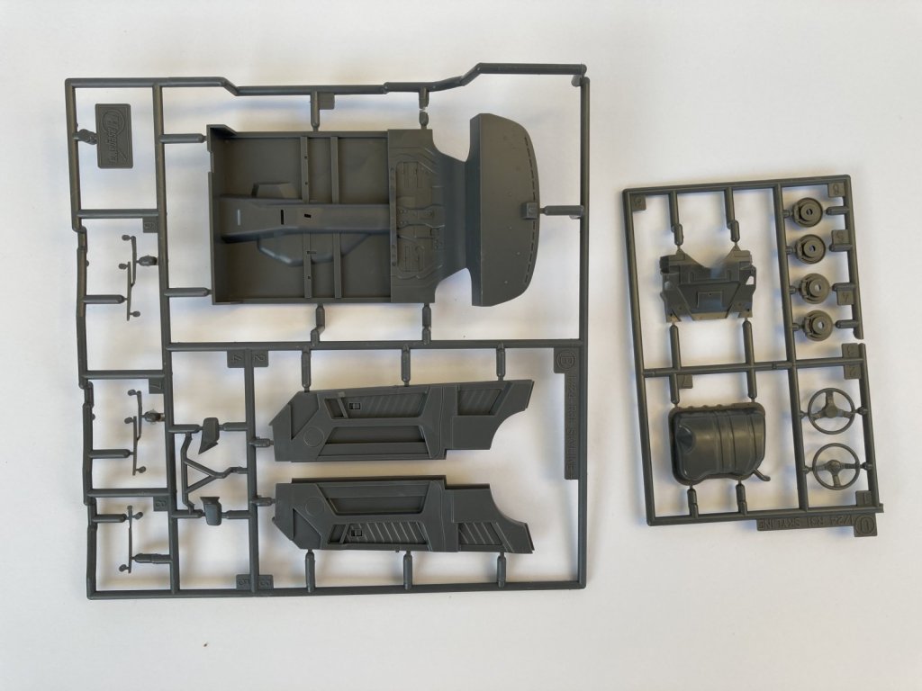

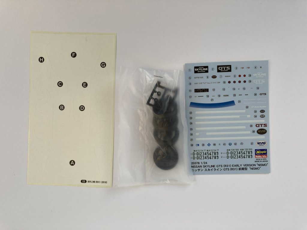

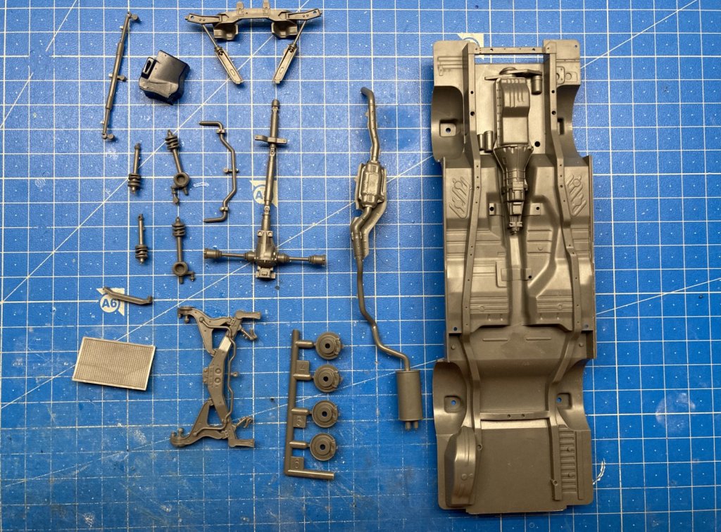

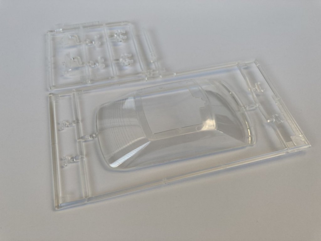

Популярный пост Heil_Max 2395 Опубликовано 11 Jan 2021, 16:22:30 Популярный пост Жалоба Поделиться Опубликовано 11 Jan 2021, 16:22:30 Всем здравствуйте Уважаемые Коллеги. И я решил принять участие в данном мероприятии, для массовки. Раз сказано, что нужны только новые наборы, будет сделано. Приобрёл Nissan Skyline от Hasegawa. Очень уж хотелось собрать Скайлайн. Но от 32,33 и тем более 34 кузовов аж подташнивает честно говоря при одном только виде.... Решил попробовать классику 80-х из страны восходящего солнца. Набор относительно свеж (2018 года), и должен собраться не плохо. Из дополнений планируется применить только мелочи, без явных изменений. Ну и фото литников по традиции. 25 Ссылка на сообщение Поделиться на другие сайты

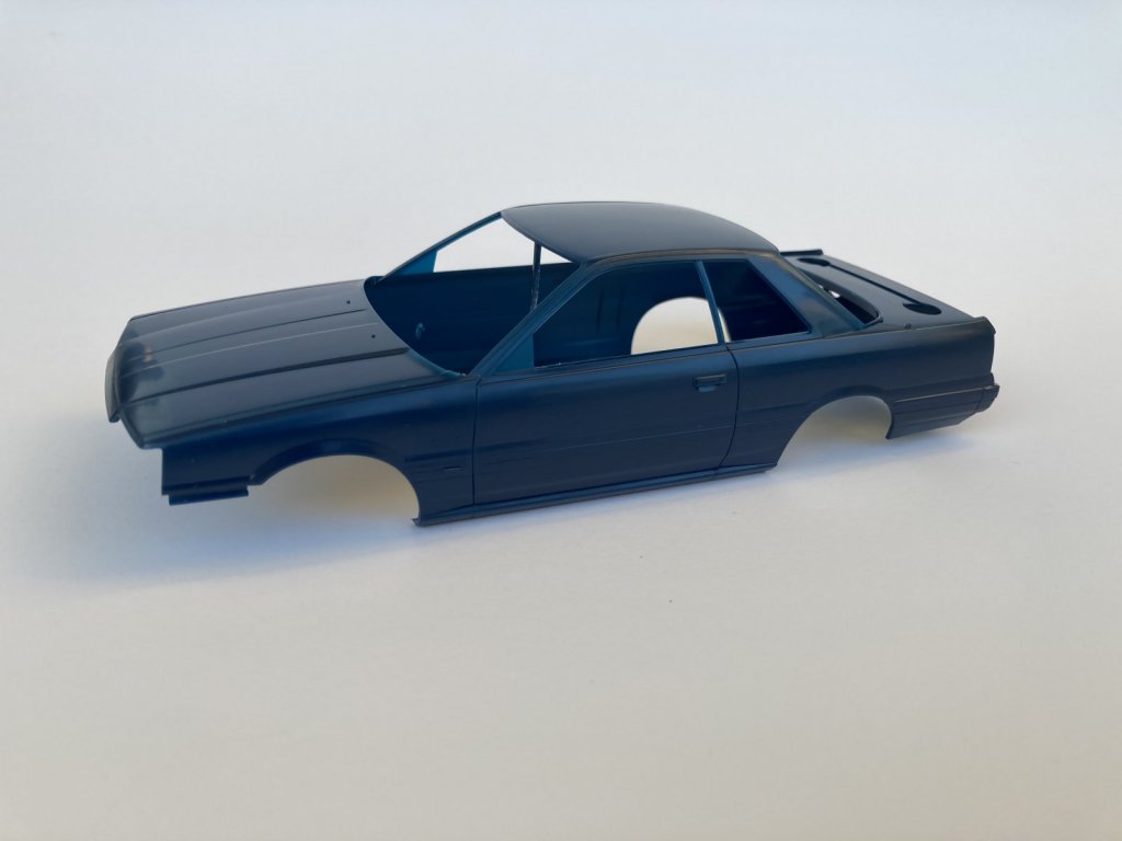

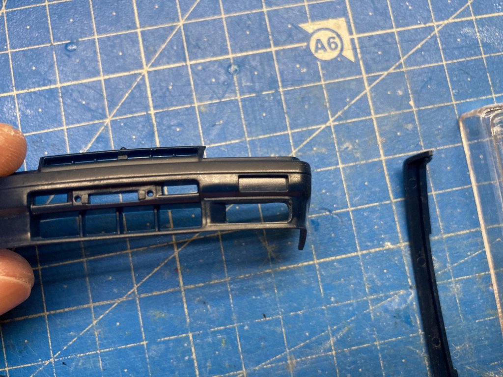

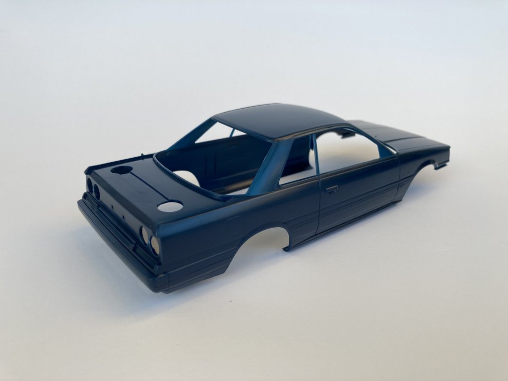

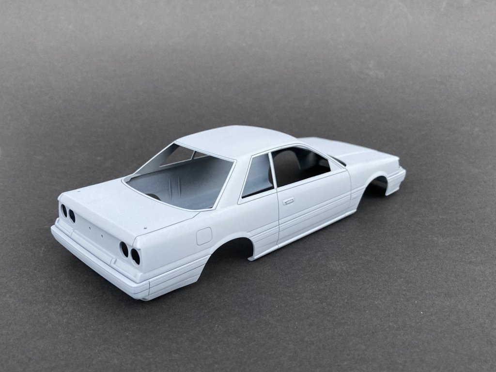

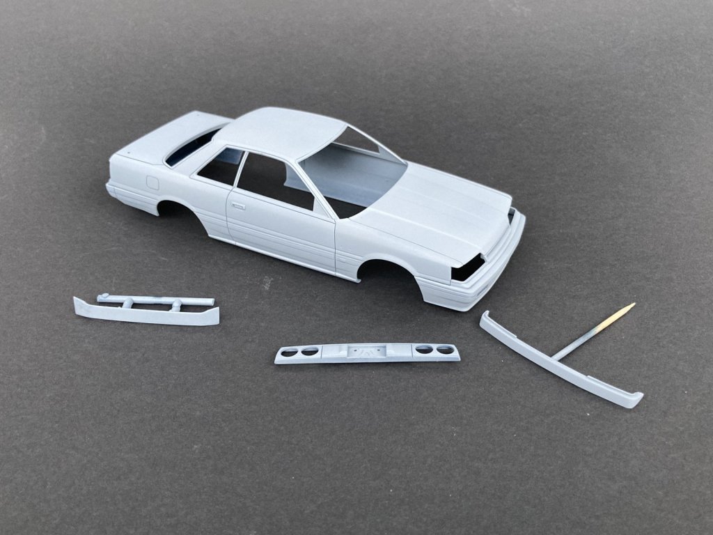

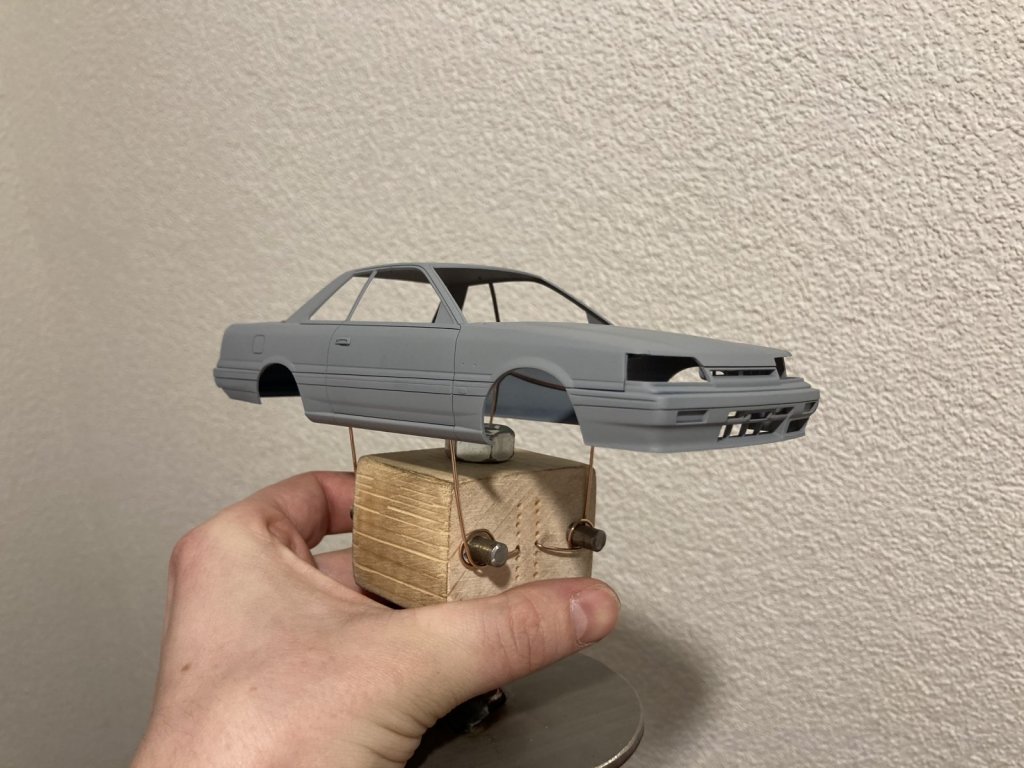

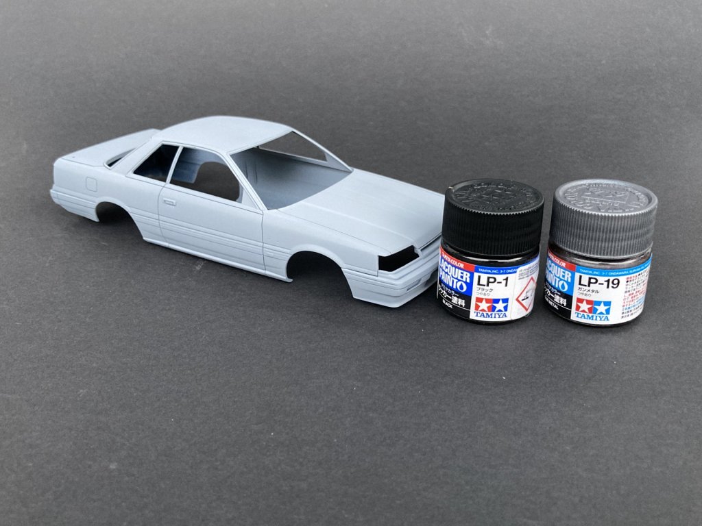

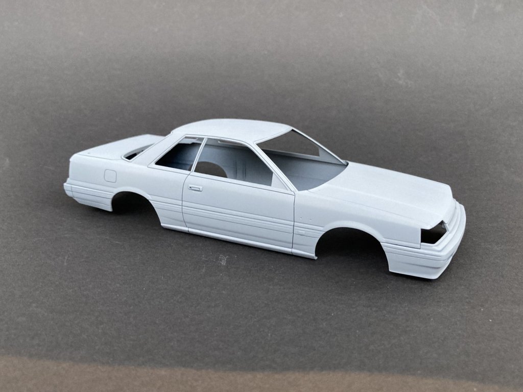

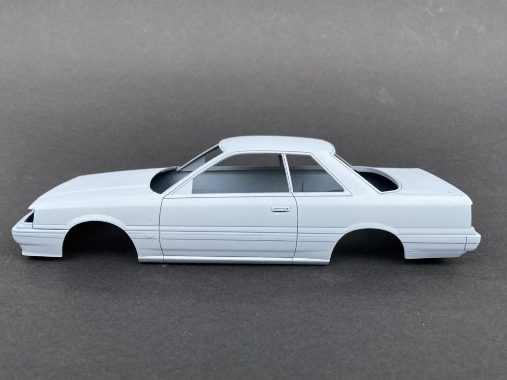

Популярный пост Heil_Max 2395 Опубликовано 14 Jan 2021, 15:59:38 Автор Популярный пост Жалоба Поделиться Опубликовано 14 Jan 2021, 15:59:38 Здравствуйте Коллеги и просто зрители. Прошло несколько дней моих мучений обработки кузова Ниссана. Углублена и нарезана расшивка, убраны стыки прессформ и облой, вырезано отверстие в бампере, где была отлита сетка. Поставлю травленую от Aber. Что хотелось бы сказать.... Я расстроен, мягко говоря.... Пластик кузовных деталей мне не понравился... Как будто я купил не набор 2018 года, а ревелл из 80-х.... пластик грубый, крошится и вообще ужас.... При чем самое удивительное, пластик остальных деталей абсолютно другой, более мягкий и приятный в обработке. Старая Хасегава мне нравится больше.... Ну и похвастаюсь фото кузова и деталей. Ниже представлю фото окраски и общего вида. Да, знаю что другая версия, но общий вид мне очень понравился. 22 Ссылка на сообщение Поделиться на другие сайты
PETERSON 10183 Опубликовано 14 Jan 2021, 16:37:09 Жалоба Поделиться Опубликовано 14 Jan 2021, 16:37:09 @Heil_Max Глядя на твой ВИП купил себе для последнего этапа подобный кит, только с версией GTS-R. https://www.scalemates.com/kits/hasegawa-hc29-nissan-skyline-gts-r-r31--1152654 Твой кузовок в грунте выглядит очень аккуратно. Выбор цвета зачётный. Ссылка на сообщение Поделиться на другие сайты

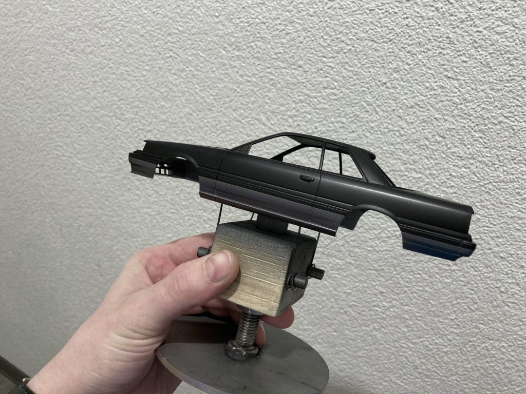

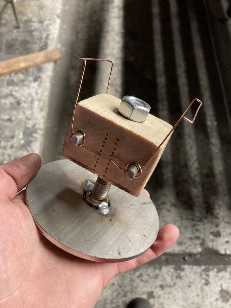

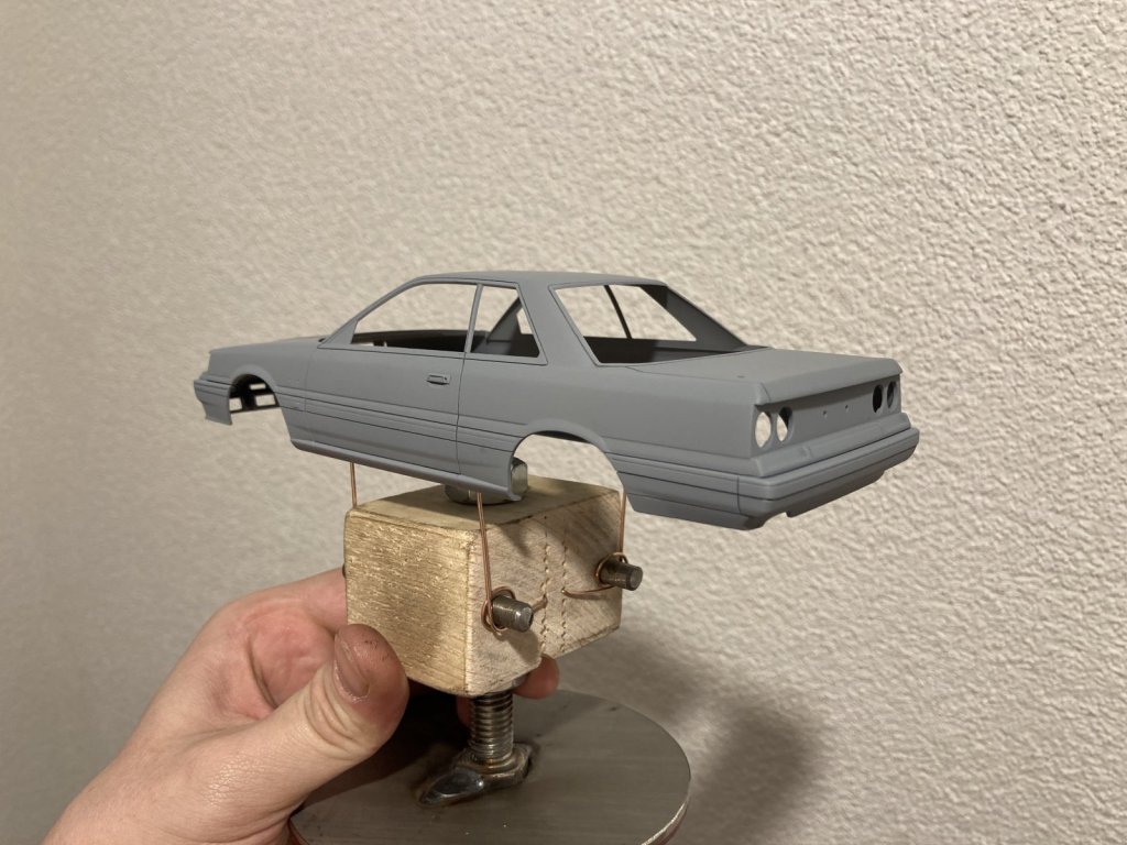

Популярный пост Heil_Max 2395 Опубликовано 14 Jan 2021, 17:03:11 Автор Популярный пост Жалоба Поделиться Опубликовано 14 Jan 2021, 17:03:11 22 минуты назад, PETERSON сказал: @Heil_Max Глядя на твой ВИП купил себе для последнего этапа подобный кит, только с версией GTS-R. https://www.scalemates.com/kits/hasegawa-hc29-nissan-skyline-gts-r-r31--1152654 Твой кузовок в грунте выглядит очень аккуратно. Выбор цвета зачётный. Спасибо. Поздравляю с покупкой! Я думал ещё травление купить, но не увидел там чего-то интересного, для чего можно было бы купит это травление. В остальном постараюсь описать максимум в ВИПе о своих впечатлениях о данном наборе. Прошу прощения за этот пост, что немного не по теме сборке а по теме «Очумелые ручки». Давно хотел себе стенд для покраски, а так как бедный студент, и денег не особо много выделяется на хобби, то приходится что-то придумывать самому. Смастерил за 3 часа чистого времени «из г.... и палок» стенд для покраски. 18 Ссылка на сообщение Поделиться на другие сайты
PETERSON 10183 Опубликовано 14 Jan 2021, 18:12:42 Жалоба Поделиться Опубликовано 14 Jan 2021, 18:12:42 Ну, прям из говна и палок? Отличный стенд. Это очень хорошо, что у тебя есть доступ к производственному оборудованию. А я всю жизнь сажаю кузова на пустой баллон из-под дезодоранта с помощью комочка из скотча. Ссылка на сообщение Поделиться на другие сайты

Heil_Max 2395 Опубликовано 14 Jan 2021, 19:03:25 Автор Жалоба Поделиться Опубликовано 14 Jan 2021, 19:03:25 49 минут назад, PETERSON сказал: Ну, прям из говна и палок? Отличный стенд. Это очень хорошо, что у тебя есть доступ к производственному оборудованию. А я всю жизнь сажаю кузова на пустой баллон из-под дезодоранта с помощью комочка из скотча. Спасибо. Вот поэтому и учусь что бы доступ и умение работать с разными станками были. В нашем хобби очень пригождается. 38 минут назад, JumperSVP сказал: Молодец что сделал сам! Я такие вещи полностью поддерживаю. Сам за неимением лишних денег сделал себе 2 покрасочные камеры из коробок разного размера. Если кому интересно - могу в своей тебе про мустанг выложить. А Скай крутой. Мне нравится. Вообще люблю японцев. Спасибо на добром слове. 27 минут назад, Andrey Labuzov сказал: Да Макс вообще молодец. А какие он скрайберы шикарные делает ) А ты его опробовал?:) Ссылка на сообщение Поделиться на другие сайты

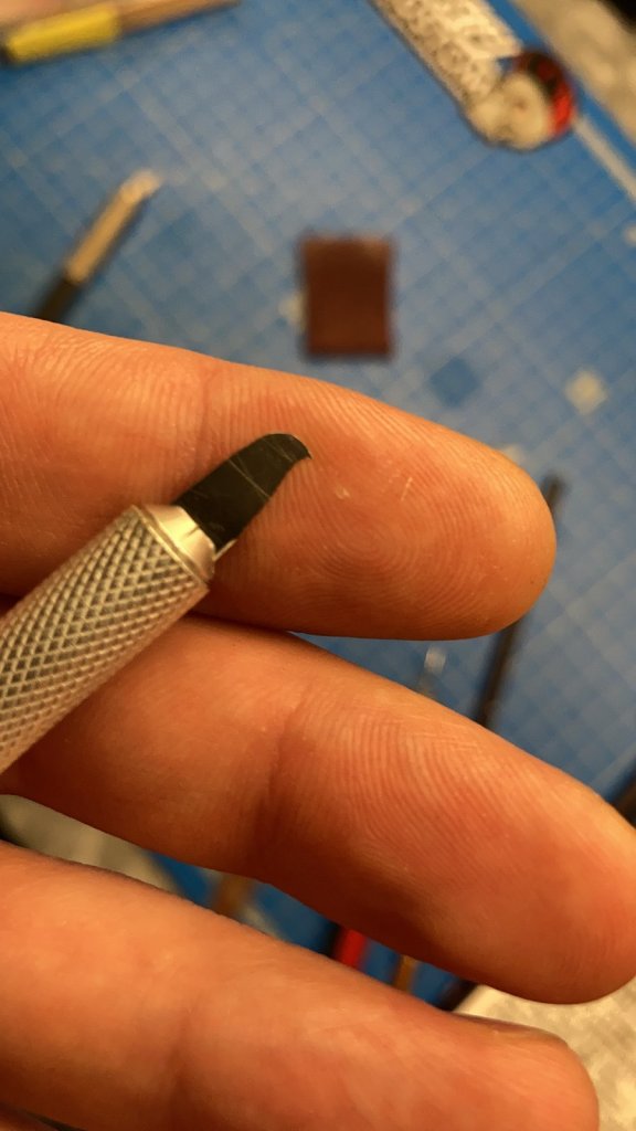

Популярный пост Heil_Max 2395 Опубликовано 15 Jan 2021, 18:43:15 Автор Популярный пост Жалоба Поделиться Опубликовано 15 Jan 2021, 18:43:15 Да ничего интересного. Как то озадачился сделать инструмент для себя. Нашел пластины из нержавейки 0,1 и 0,2 мм. Сделал себе, потом еще спросили,и еще. В итоге раздаю ребятам, у которых нет денег купить фирменные дорогие скрайберы. На хонде, скайлайне уже "самопальным" расшивку углублял. Выглядит это как то так.... 14 Ссылка на сообщение Поделиться на другие сайты

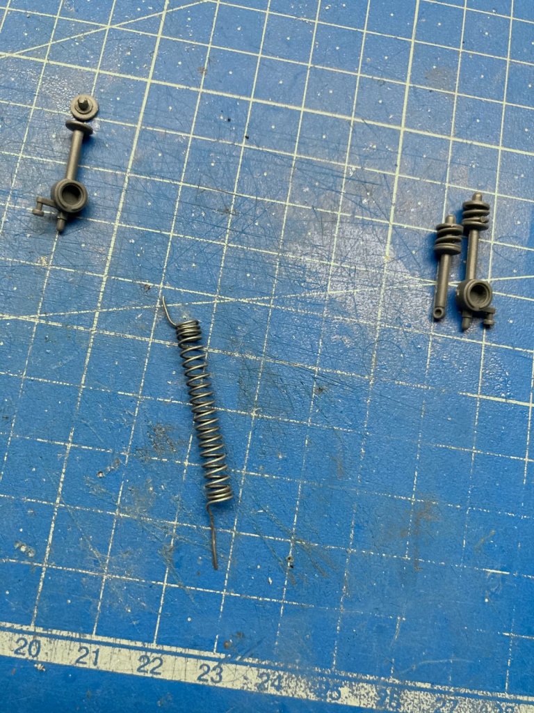

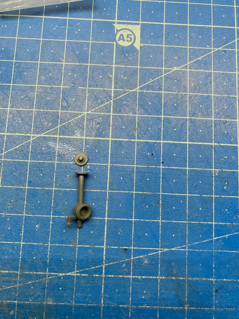

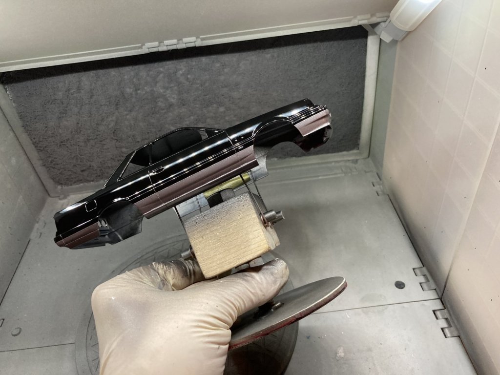

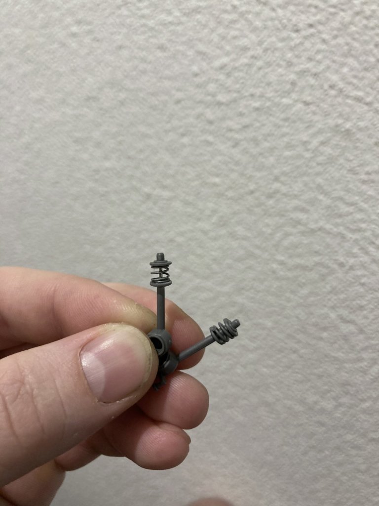

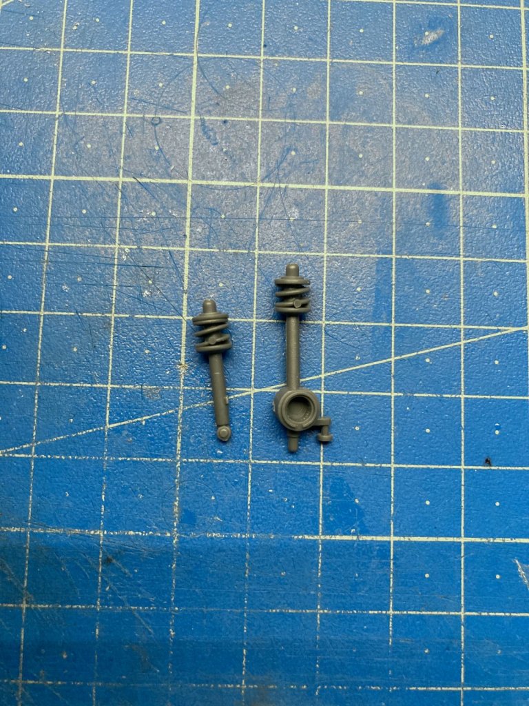

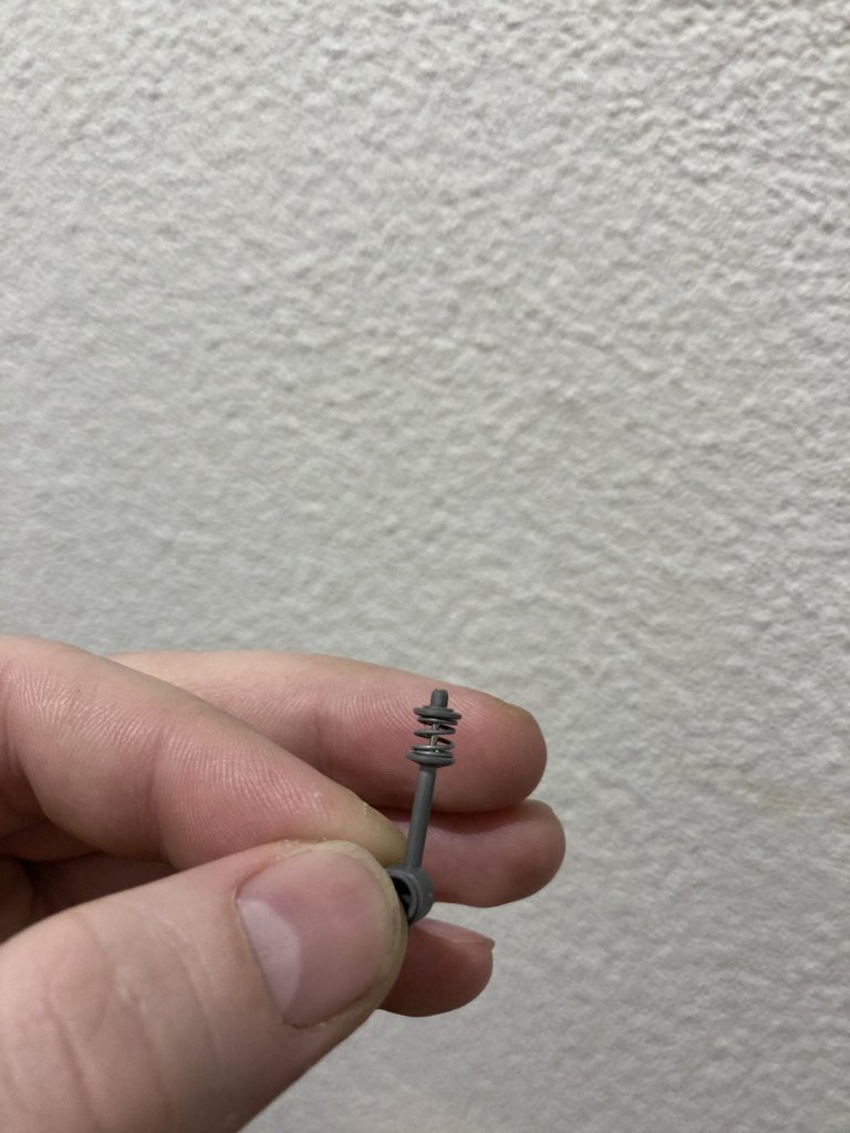

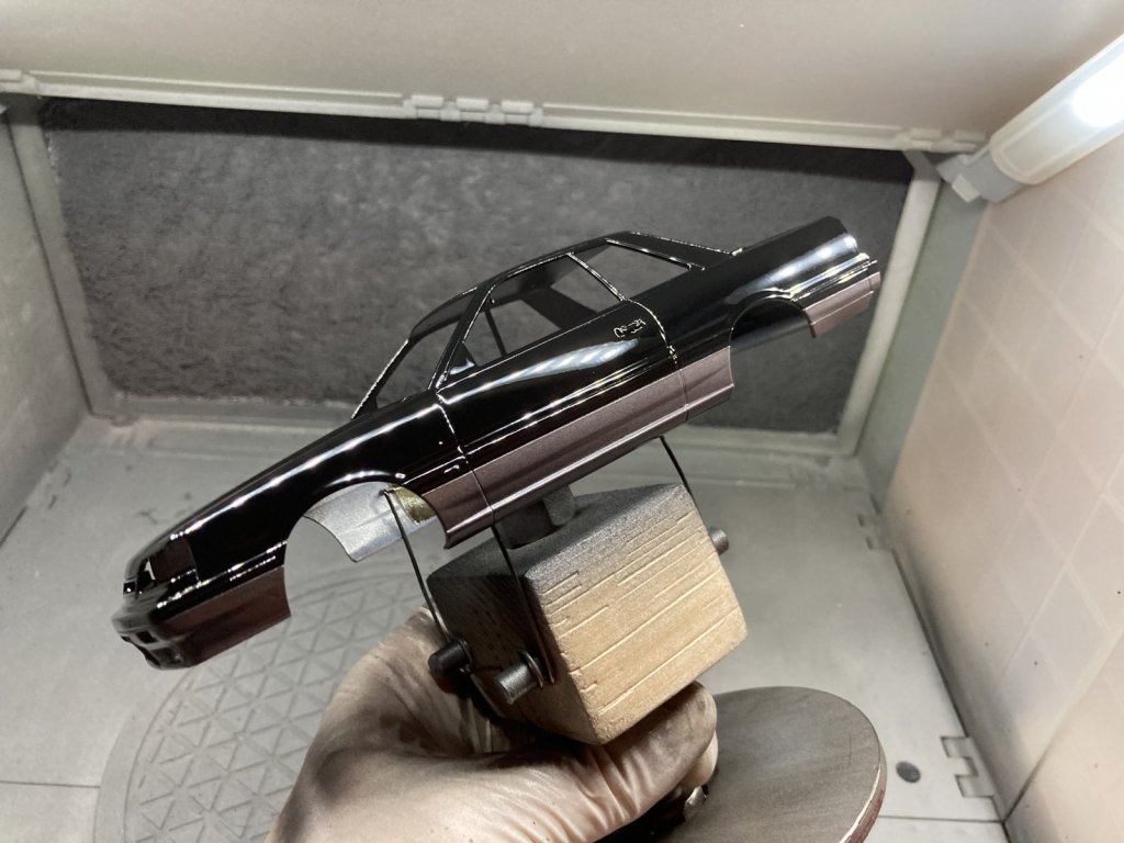

Популярный пост Heil_Max 2395 Опубликовано 25 Jan 2021, 07:36:06 Автор Популярный пост Жалоба Поделиться Опубликовано 25 Jan 2021, 07:36:06 Всем доброго времени суток, Коллеги и просто мимо проходящие! Ох и тяжкое время было.... В общем с горем пополам выкрасил я кузов! Перекрашивал два раза.... Кровушки изрядно попила мне краска LP-19.... А картина значит была одна и та же. Покрываю лаком, все хорошо, а на утро металлик просто «плыл» под тяжестью лака, оголяя чёрную базу. Опытным путём понял, что нужно добавить меньше разбавителя в лак. И вроде все получилось. Грустно очень, что декали спасти не удалось, поэтому пришлось заказать металостикеры от 32 скайлайна и набор фототравления от версии GTS-R, что бы взять эмблемы, да и вообще хоть как-то оживить набор, что ли.... Так же начал подготавливать к покраске детали ходовой части, и решил немного оживить ходовую, доработать стойки амортизаторов. Вот как то так, с средним настроением шагаем дальше..... 16 Ссылка на сообщение Поделиться на другие сайты
Tolibass 7400 Опубликовано 25 Jan 2021, 08:04:51 Жалоба Поделиться Опубликовано 25 Jan 2021, 08:04:51 Поплыла краска? Даже не видел такого не разу, жесть. Поздравляю с преодолением это вершины. Ссылка на сообщение Поделиться на другие сайты
Heil_Max 2395 Опубликовано 25 Jan 2021, 08:10:26 Автор Жалоба Поделиться Опубликовано 25 Jan 2021, 08:10:26 3 минуты назад, Tolibass сказал: Даже не видел такого не разу, жесть. На фоне эмоционального расстройства не сделал фото, а надо было.... Но опыт получен: с данной краской больше не работать, или работать в крайних случаях. Вообще у меня у самого такое впервые Ссылка на сообщение Поделиться на другие сайты
John Wick 4105 Опубликовано 25 Jan 2021, 08:52:24 Жалоба Поделиться Опубликовано 25 Jan 2021, 08:52:24 (изменено) А что за лак был? Недавно проводил тест с LP-19, все отлично получилось, у меня в ВИП фото есть. Использовал 2К автомобильный лак. Изменено 25 Jan 2021, 08:53:46 пользователем John Wick Ссылка на сообщение Поделиться на другие сайты
Heil_Max 2395 Опубликовано 25 Jan 2021, 10:46:21 Автор Жалоба Поделиться Опубликовано 25 Jan 2021, 10:46:21 1 час назад, John Wick сказал: А что за лак был? Недавно проводил тест с LP-19, все отлично получилось, у меня в ВИП фото есть. Использовал 2К автомобильный лак. Тоже автомобильный 2к. Ссылка на сообщение Поделиться на другие сайты
