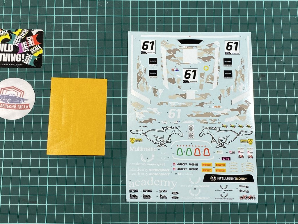

Популярный пост Andrey Labuzov 6544 Опубликовано 2 Apr 2021, 20:44:37 Популярный пост Жалоба Поделиться Опубликовано 2 Apr 2021, 20:44:37 (изменено) Всем привет! Очень долго думал, что же заявить на второй этап, поскольку выбор вариантов был довольно обширный. Но, в итоге, решил заявить модель, которую можно пособирать на расслабоне, чтобы отдохнуть от предыдущих двух запилов. Поэтому, строить буду модель, от которой не ожидается особых проблем - тамиевский Mustang GT4. Обзор литников, с вашего позволения, делать не буду, не так давно прекрасный обзор сделал @Максим_omsk Поэтому, покажу просто что модель не начата и литники в девственном состоянии. Собирать, разумеется, буду с допами от HD, вот такими Внутри находим вполне неплохой и полноценный комплект всякого разного Ну и, естественно, изкоробочные скучные ливреи я даже не рассматривал, как и попсовый VOLT, а выбрал одну из новых ливрей - Academy Motorsport. Декали от SK Decals. Ливреи от этого производителя я пока не использовал, но карбон у них вполне неплохой, поэтому можно надеяться, что проблем и тут не будет. Внутри находим лист с декалями и маски. Правда, как использовать эти маски я так и не понял, поскольку они просто повторяют белые полосы, которые идут над порогом на переднее крыло. Разберусь по ходу дела. Ну и фото на треке Изменено 3 Apr 2021, 08:49:39 пользователем Andrey Labuzov 27 Ссылка на сообщение Поделиться на другие сайты

PETERSON 10115 Опубликовано 2 Apr 2021, 20:55:00 Жалоба Поделиться Опубликовано 2 Apr 2021, 20:55:00 8 минут назад, Andrey Labuzov сказал: Правда, как использовать эти маски я так и не понял, поскольку они просто повторяют белые полосы, которые идут над порогом на переднее крыло. А как ты без масок покрасишь кузов в два цвета? Вот производитель и облегчил тебе жизнь. Ссылка на сообщение Поделиться на другие сайты
Andrey Labuzov 6544 Опубликовано 2 Apr 2021, 20:58:19 Автор Жалоба Поделиться Опубликовано 2 Apr 2021, 20:58:19 1 минуту назад, PETERSON сказал: А как ты без масок покрасишь кузов в два цвета? Вот производитель и облегчил тебе жизнь. Так маски, как я сказал, повторяют белую линию на кузове. А в жизни, если меня не обманывают глаза, граница цветов вертикальная с плавным переходом. Ссылка на сообщение Поделиться на другие сайты
John Wick 4089 Опубликовано 2 Apr 2021, 21:01:05 Жалоба Поделиться Опубликовано 2 Apr 2021, 21:01:05 Любопытный проект, сам бы собрал, но нет неизкоробочных декалей. Ссылка на сообщение Поделиться на другие сайты
PETERSON 10115 Опубликовано 2 Apr 2021, 21:01:29 Жалоба Поделиться Опубликовано 2 Apr 2021, 21:01:29 (изменено) Это вертикальный переход плавный, по низу переход жёсткий. Ну, можно ещё подумать, что эта маска для того, чтобы жёсткий переход не просвечивал сквозь белую декаль - она, как правило, не очень укрывистая. Изменено 2 Apr 2021, 21:06:12 пользователем PETERSON Ссылка на сообщение Поделиться на другие сайты
Andrey Labuzov 6544 Опубликовано 2 Apr 2021, 21:06:23 Автор Жалоба Поделиться Опубликовано 2 Apr 2021, 21:06:23 3 минуты назад, PETERSON сказал: Это плавный переход вертикальный, по низу переход жёсткий. Ну, можно ещё подумать, что эта маска для того, чтобы жёсткий переход не просвечивал сквозь белую декаль - она, как правило, не очень укрывистая. Логика в этом есть, но тогда непонятно, зачем маска заходит на крыло, если под ней просто чёрный цвет... короче буду разбираться ближе к делу. Ссылка на сообщение Поделиться на другие сайты
PETERSON 10115 Опубликовано 2 Apr 2021, 21:07:25 Жалоба Поделиться Опубликовано 2 Apr 2021, 21:07:25 Короче, покраска предстоит непростая. Ссылка на сообщение Поделиться на другие сайты

oleglorenz 3086 Опубликовано 3 Apr 2021, 08:51:32 Жалоба Поделиться Опубликовано 3 Apr 2021, 08:51:32 важная информация к ливрее: я насчитал 72 мустанга на ней _) 1 Ссылка на сообщение Поделиться на другие сайты
boxer 1034 Опубликовано 3 Apr 2021, 08:54:19 Жалоба Поделиться Опубликовано 3 Apr 2021, 08:54:19 Это лошадки которые не прошли по регламенту, но участвовать в гонке хотят) Ссылка на сообщение Поделиться на другие сайты
Andrey Labuzov 6544 Опубликовано 3 Apr 2021, 09:05:08 Автор Жалоба Поделиться Опубликовано 3 Apr 2021, 09:05:08 12 минут назад, oleglorenz сказал: важная информация к ливрее: я насчитал 72 мустанга на ней _) Офигеть, пока ты не сказал, я даже не заметил этого. Думал, камуфляж и камуфляж, а тут, оказывается, целая упряжка ) Ссылка на сообщение Поделиться на другие сайты
PETERSON 10115 Опубликовано 3 Apr 2021, 09:58:50 Жалоба Поделиться Опубликовано 3 Apr 2021, 09:58:50 51 минуту назад, Andrey Labuzov сказал: целая упряжка Табун. Они же не запряжены. Ссылка на сообщение Поделиться на другие сайты
Andrey Labuzov 6544 Опубликовано 3 Apr 2021, 10:06:51 Автор Жалоба Поделиться Опубликовано 3 Apr 2021, 10:06:51 7 минут назад, PETERSON сказал: Табун. Они же не запряжены. а я всё же надеюсь, что запряжены и дотянут меня до финиша Ссылка на сообщение Поделиться на другие сайты

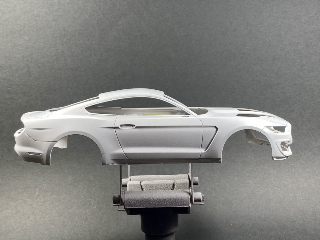

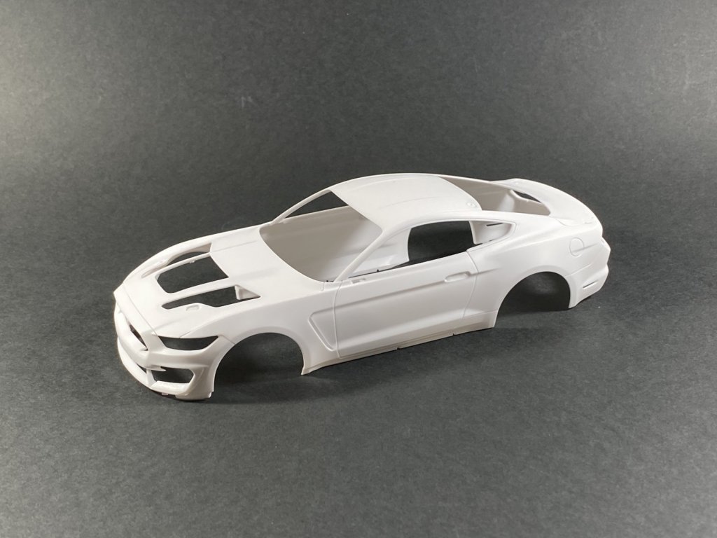

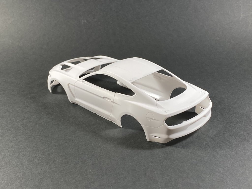

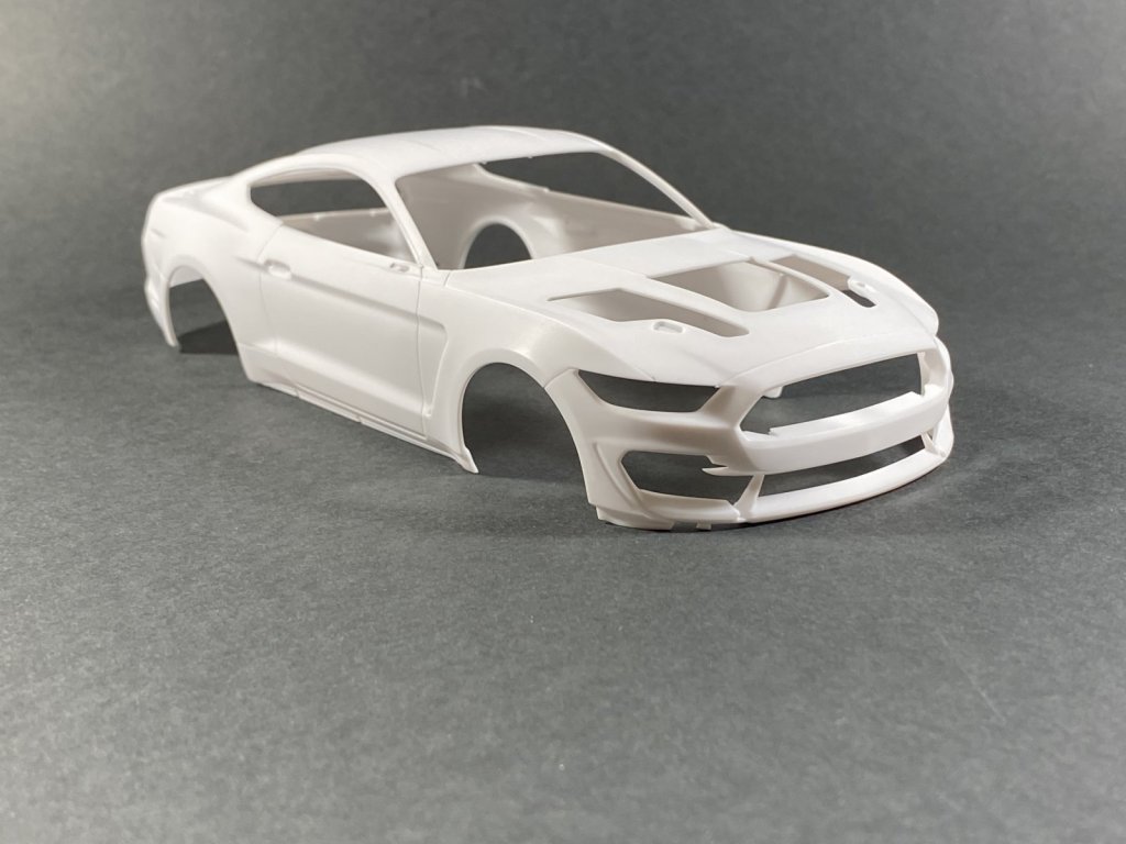

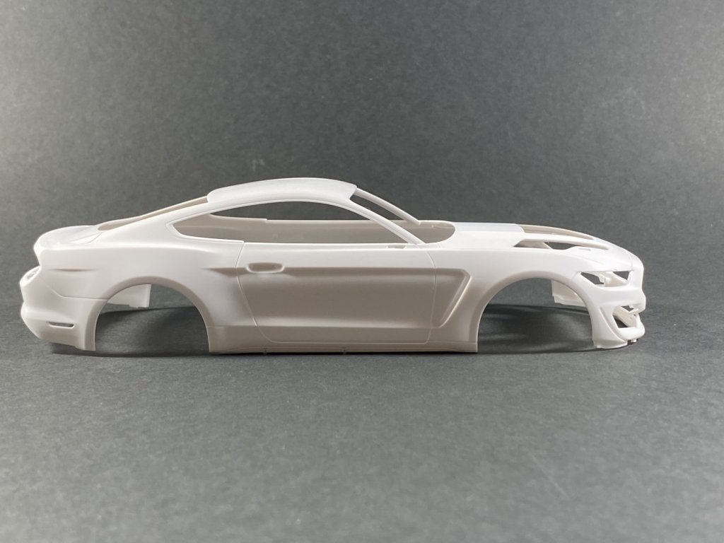

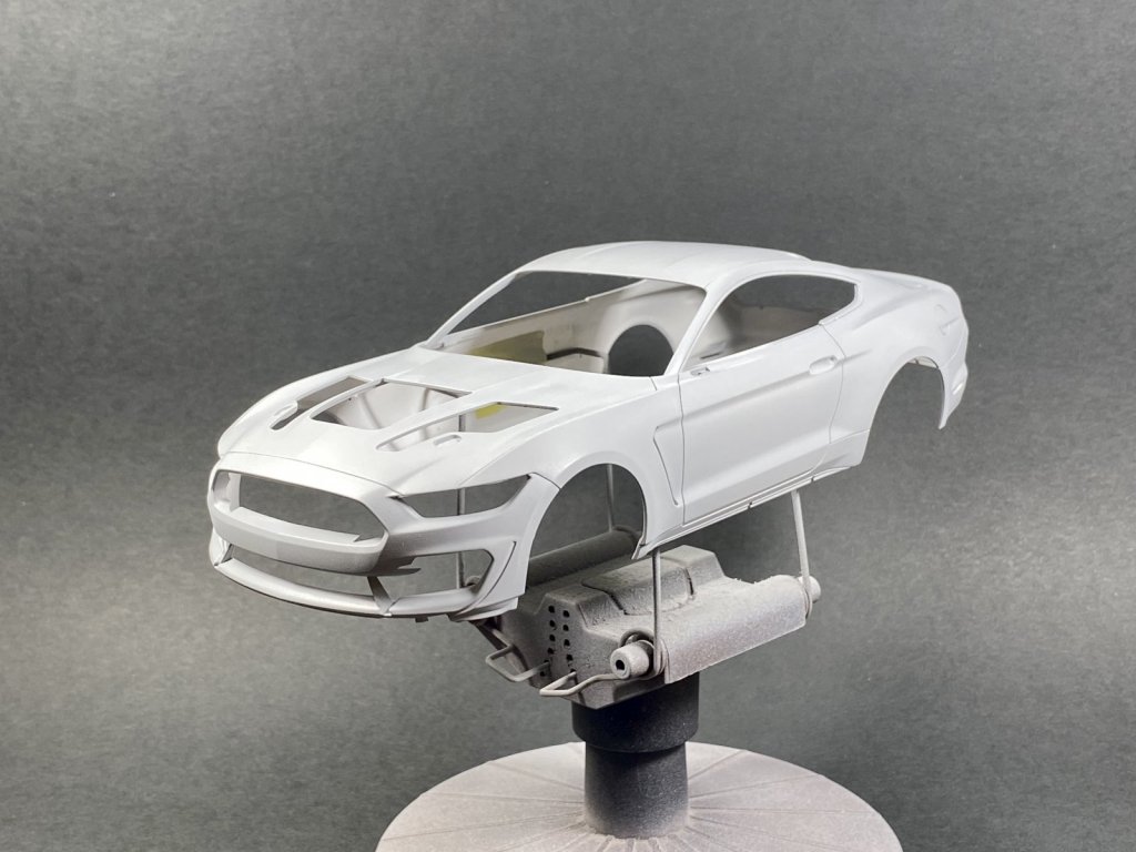

Популярный пост Andrey Labuzov 6544 Опубликовано 17 Apr 2021, 09:14:06 Автор Популярный пост Жалоба Поделиться Опубликовано 17 Apr 2021, 09:14:06 (изменено) Работать с новой Тамией, после MFH и АМТ - невыразимое удовольствие. Прям слёзьи щастья на глазах Поэтому, я быстренько приклеил бампер и подготовил кузов и зеркала к покраске. Пороги решил красить и клеить отдельно. Ну и загрунтовал кузов серым 2К грунтом. Дальше - покраска, но прежде нужно намешать похожий серый цвет. Ну и подумать как лучше переход сделать. Изменено 17 Apr 2021, 09:15:05 пользователем Andrey Labuzov 14 Ссылка на сообщение Поделиться на другие сайты
PETERSON 10115 Опубликовано 17 Apr 2021, 09:16:46 Жалоба Поделиться Опубликовано 17 Apr 2021, 09:16:46 1 минуту назад, Andrey Labuzov сказал: загрунтовал кузов серым 2К грунтом Напомни, что за грунт, как и чем ты его разводишь. Ссылка на сообщение Поделиться на другие сайты
Andrey Labuzov 6544 Опубликовано 17 Apr 2021, 09:21:42 Автор Жалоба Поделиться Опубликовано 17 Apr 2021, 09:21:42 4 минуты назад, PETERSON сказал: Напомни, что за грунт, как и чем ты его разводишь. Я пользуюсь грунтом от Сплэш. Ничем не развожу, он уже готов по консистенции. Только отвердитель добавляю. Ссылка на сообщение Поделиться на другие сайты

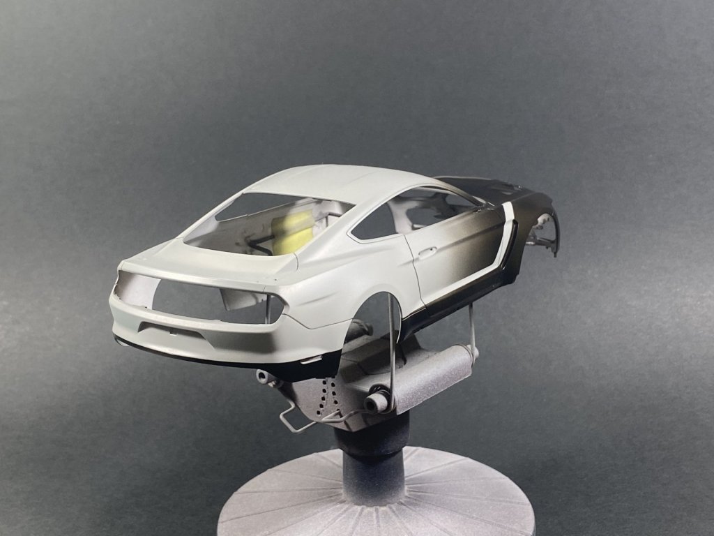

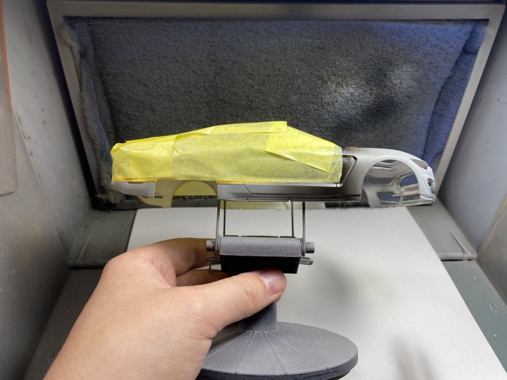

Популярный пост Andrey Labuzov 6544 Опубликовано 18 Apr 2021, 07:22:38 Автор Популярный пост Жалоба Поделиться Опубликовано 18 Apr 2021, 07:22:38 (изменено) Как-то так покрасил вчера кузов. Красить было немного страшновато, поскольку переход должен делаться от руки. Маски оказались довольно неплохие, по месту подошли отлично, даже с небольшим перекрытием. Правда, в углублениях немного отклеивались, но это ерунда. В целом, на мой взгляд, получилось не так хорошо, как хотелось бы, но и не так плохо, как ожидал особенно, учитывая, что красил с первого раза, без тренировки. Красил сплэшем. Базовый цвет намешал из серого интерьерного и бежевого, а чёрный... ну просто чёрный, только разбавил его очень жиденько, чтобы переход плавнее был. Изменено 18 Apr 2021, 09:45:37 пользователем Andrey Labuzov 25 Ссылка на сообщение Поделиться на другие сайты
