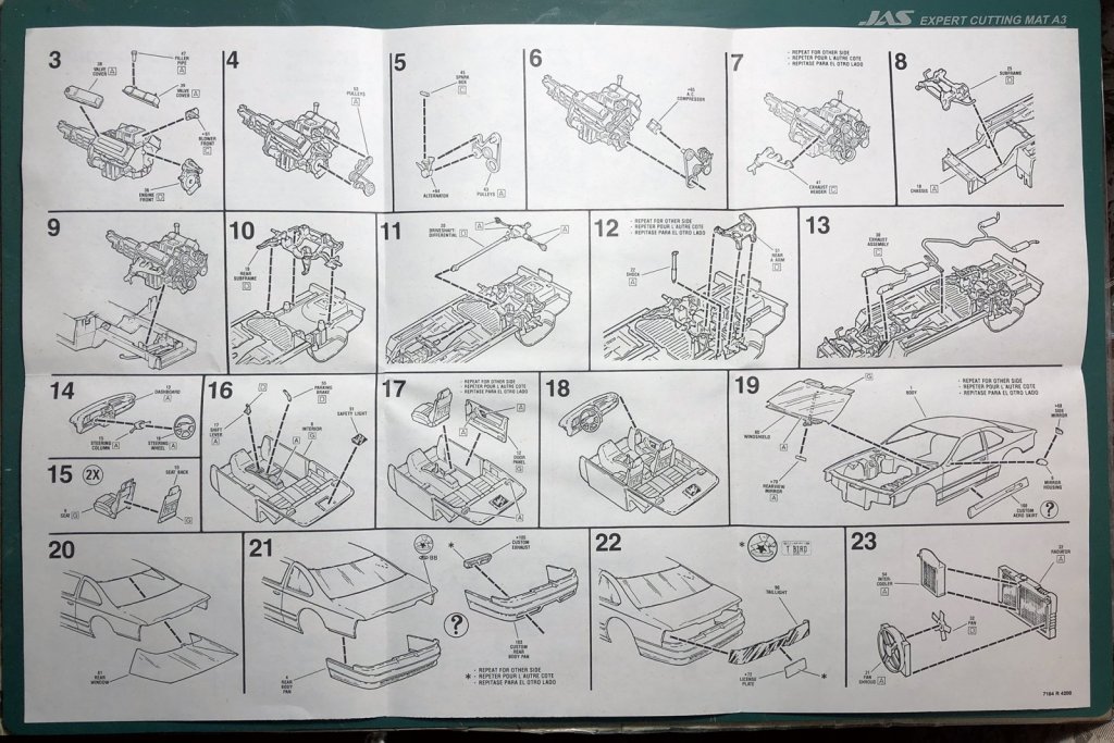

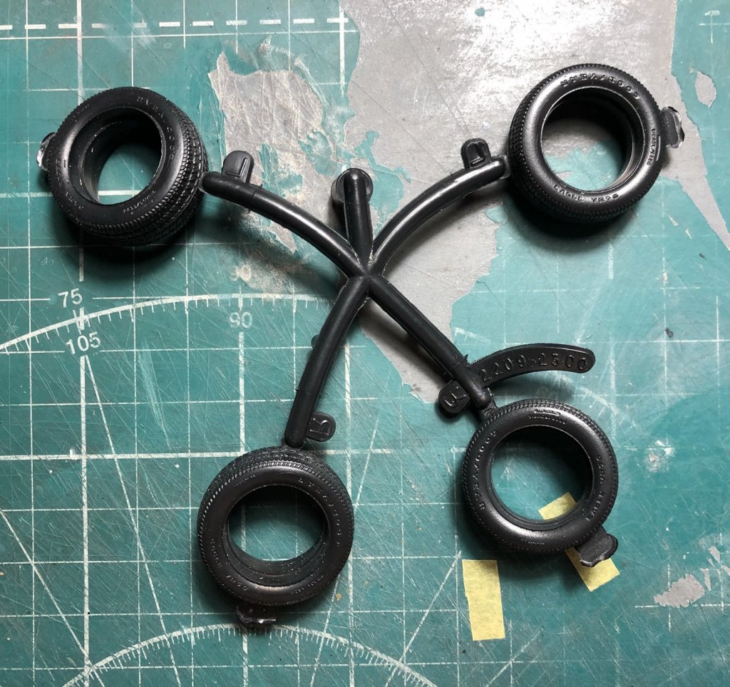

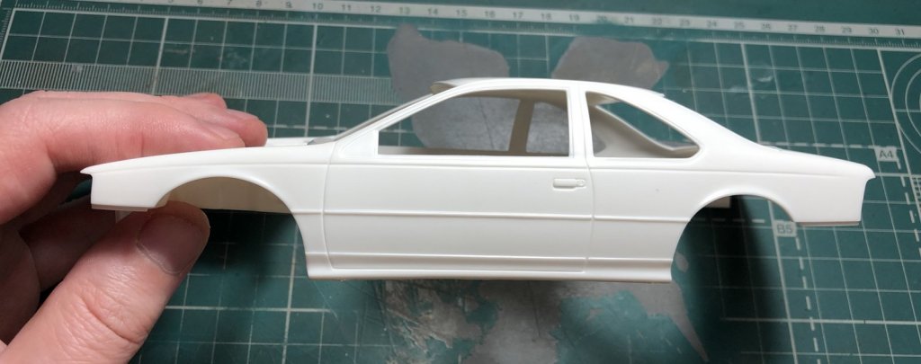

Популярный пост cuba_13 3579 Опубликовано 15 Apr 2021, 19:25:01 Популярный пост Жалоба Поделиться Опубликовано 15 Apr 2021, 19:25:01 (изменено) Добрый вечер, друзья. Время дать начало новой стройке. Достаем из загашника уже вскрытые раритетные коробочки. 10-е поколение T-Bird'а, он же Буревестник, он же Громоптиц. Немного видоизмененный, осовремененный под запросы самого начала 90-х, похожий на только что законченный мной 1987-й. Коробка точно такого же размера, что и прошлый от Монограма. Но тут уже значится 25-й масштаб. Хотя, по мне одно и тоже, непонятно вообще, к чему все эти игры Ревеллограма, выпускать под разными фирмами, по сути похожие киты, возможно отлитые на одних и тех же формах. Ну, да ладно. Идём дальше. Опять нам предлагают строить сток и аэро. Опять же сток в данном случае, для меня выглядит привлекательнее. Ещё немного информации. Приятно, всё таки, держать в руках кит 1990 года выпуска. Мануал, практически А3 размера в полный разворот. Кстати и по наполнению и по сложению - 1 в 1, как у монограма был, разве что в этот раз поумнели и сборку начали, как у всех нормальных людей с двигателя. Декали. Хром. Резина в точности 1:1, как у версии в 24-м масштабе от Монограма. Надо будет потом сравнить, когда построю оба. Уверен, что размер будет такой же. Фонарь и стоп сигнал из салона. Тут, конечно, поднасрали ребята. Задний ход (эти жабры ближе к номерному знаку) должен быть в прозрачном пластике. Пока не знаю, что буду с этим делать, но что-то точно сделаю. Если лень не одолеет. Остекление. Первый литник. Тут у нас бампера для стока. И аэро. Кузов. В этот раз всё гораздо обыденнее. В подкапотке опять почти всё отлито с кузовом. Литник сборной солянки. И ещё один. Из всего этого могу отметить руль. Литник с днищем и деталями подвески. И последний большой литник. Сиденья очень круто сделаны. Как и дверные карты. И торпеда тоже. Ванна салона. Ну и напоследок - капот. На этом, пока всё. Буду собирать рефы и обдумывать что будет по цветам. Изменено 15 Apr 2021, 19:30:57 пользователем cuba_13 10 Ссылка на сообщение Поделиться на другие сайты
PETERSON 10049 Опубликовано 15 Apr 2021, 20:01:02 Жалоба Поделиться Опубликовано 15 Apr 2021, 20:01:02 30 минут назад, cuba_13 сказал: тут уже значится 25-й масштаб. Хотя, по мне одно и тоже Положи рядом, и станет понятно, одно и то же или разное. Например, просто приложи сбоку к собранной модели днище. Ссылка на сообщение Поделиться на другие сайты
cuba_13 3579 Опубликовано 16 Apr 2021, 04:41:09 Автор Жалоба Поделиться Опубликовано 16 Apr 2021, 04:41:09 @PETERSON днища у них отличаются в принципе, так что это такое себе мерило будет. Я думаю по резине проще всего будет определить. Ссылка на сообщение Поделиться на другие сайты
TheYellowHB 789 Опубликовано 16 Apr 2021, 05:25:20 Жалоба Поделиться Опубликовано 16 Apr 2021, 05:25:20 И здесь не Виндзор. Эх... По резине как раз не надо судить, ее можно из набора в набор перекладывать. А вот померить ту же базу или общую длину уже правильнее. Интересно будет посмотреть! П.С. Декали-полосы шикарны, прям в духе пикапов 70-80-х и грузовиков! Ссылка на сообщение Поделиться на другие сайты
PETERSON 10049 Опубликовано 16 Apr 2021, 06:00:19 Жалоба Поделиться Опубликовано 16 Apr 2021, 06:00:19 (изменено) 4 часа назад, cuba_13 сказал: Я думаю по резине проще всего будет определить. Лично встречал, когда резину из набора 1/24 клали в наборы 1/25. Если не лень, то ради любопытства измерь ширину и длину кузова вместе с бамперами у обеих моделей. Изменено 16 Apr 2021, 09:22:47 пользователем PETERSON 1 Ссылка на сообщение Поделиться на другие сайты

cuba_13 3579 Опубликовано 17 Apr 2021, 09:16:49 Автор Жалоба Поделиться Опубликовано 17 Apr 2021, 09:16:49 (изменено) @PETERSON Мишаня, померял днища. У Монограма в 1/24 - 19,5х6,5 см, у этого Ревелла в 1/25 - 17,5х6,5 см. Отсюда, могу сделать вывод, что один и тот же масштаб)))) Ибо длина может отличаться из-за конструкционных особенностей. В передней части отличия. Изменено 17 Apr 2021, 09:53:50 пользователем cuba_13 Ссылка на сообщение Поделиться на другие сайты

cuba_13 3579 Опубликовано 17 Apr 2021, 15:23:46 Автор Жалоба Поделиться Опубликовано 17 Apr 2021, 15:23:46 @PETERSON Я думал, днище нужно) Кузов у Монограма в 24-м - 21,5х7,5 см, у Ревелла в 25-м - 20х7 см. Ссылка на сообщение Поделиться на другие сайты
PETERSON 10049 Опубликовано 17 Apr 2021, 16:46:04 Жалоба Поделиться Опубликовано 17 Apr 2021, 16:46:04 Вот тебе и ответ. Самого-то не смущает такая огромная разница в размерах? Совершенно очевидно, что первая модель 1/24, а вторая - 1/25. Можешь покурить Википедию. Ссылка на сообщение Поделиться на другие сайты
cuba_13 3579 Опубликовано 17 Apr 2021, 17:17:38 Автор Жалоба Поделиться Опубликовано 17 Apr 2021, 17:17:38 @PETERSON тогда для меня очень странно - зачем они кладут одинаковую резину, блин. 1 Ссылка на сообщение Поделиться на другие сайты
PETERSON 10049 Опубликовано 17 Apr 2021, 18:45:44 Жалоба Поделиться Опубликовано 17 Apr 2021, 18:45:44 Для экономии $ Ссылка на сообщение Поделиться на другие сайты
RBPencil 2652 Опубликовано 17 Apr 2021, 20:14:33 Жалоба Поделиться Опубликовано 17 Apr 2021, 20:14:33 2 часа назад, cuba_13 сказал: @PETERSON тогда для меня очень странно - зачем они кладут одинаковую резину, блин. аааааааааааааааааааааааааааааааааааааааааааааааааааа Рома, чуть выше был ответ что так бывает по факту это один и тот же производитель и кидает куда захочет эти шины. Это известная история и такое уже обсуждалось тут даже. В штатах 25й популярный масштаб, а 24й не особо - так исторически сложилось. Вот странно что ты этого принять не можешь. Когда собирал свой Тбёрд от монограмма (24) хотел пару деталей от загубленного Тбёрда от АМТ (25) поставить, и что удивительно (ха-ха) они не подошли!!!! - размеры разные были (прикинь засада), а у 25го детализация этих деталей была просто супер (пришлось наращивать чтобы эту красоту поставить - детали движка к слову это были). 1 Ссылка на сообщение Поделиться на другие сайты

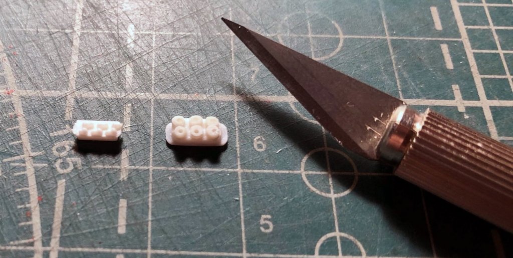

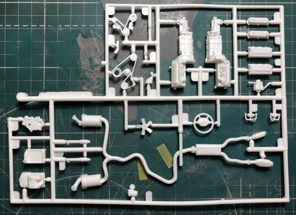

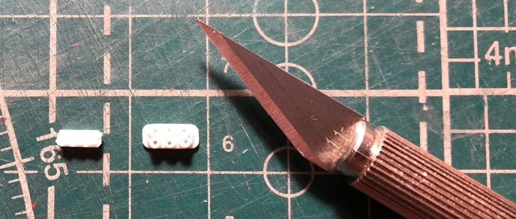

Популярный пост cuba_13 3579 Опубликовано 25 Apr 2021, 08:09:09 Автор Популярный пост Жалоба Поделиться Опубликовано 25 Apr 2021, 08:09:09 (изменено) Добрый день, друзья. Начал по традиции с любимого - двигателя). Срезал всё с литников. Где нужно смыл хром. Кстати, конкретно в этой коробке хром смылся за пару минут. Люблю, когда так получается, не нужно ждать часами. Вот, что мы имеем. Всё обработал и подготовил к грунтовке и последующим окрасочным работам. Высверлил где нужно отверстия под провода и шланги. Из доработок заменил катушку зажигания, ибо то, что дали в наборе мало на неё похоже и по размеру и по форме. Слева - было, справа - стало. И приспособу для соединения выхлопа с карбюраторной системой. Хз, как она называется))). По сути суслик, её и видно не особо будет после сборки, но, вот, захотелось сделать. Пока, на этом всё. Изменено 25 Apr 2021, 08:12:07 пользователем cuba_13 10 Ссылка на сообщение Поделиться на другие сайты
TheYellowHB 789 Опубликовано 25 Apr 2021, 09:26:32 Жалоба Поделиться Опубликовано 25 Apr 2021, 09:26:32 1 час назад, cuba_13 сказал: Хз, как она называется))). EGR называется, рециркуляция выхлопных газов. Откуда блок катушек? Неплохо выглядит. Ссылка на сообщение Поделиться на другие сайты
