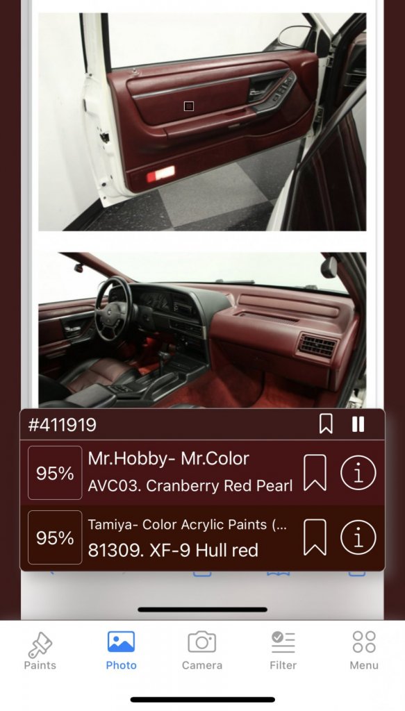

cuba_13 3613 Опубликовано 25 Apr 2021, 09:44:47 Автор Жалоба Поделиться Опубликовано 25 Apr 2021, 09:44:47 (изменено) 27 минут назад, TheYellowHB сказал: EGR называется, рециркуляция выхлопных газов. Спасибо, буду знать. 27 минут назад, TheYellowHB сказал: Откуда блок катушек? Неплохо выглядит. А это что?))) Можешь обвести, показать? Кстати, моя любимая жена активно участвует в моей модельной жизни и часто предлагает очень хорошие и нестандартные художественные варианты. Мы с ней обсуждали в какой цветовой гамме будет будущий T-Bird. Я сказал, что хочу красить его в white pearl от Тамии, т.к. просто чисто белый, как по канону для меня скучно, а белый перламутр мне сам по себе очень нравится, давно хотел собрать в таком цвете. Думали с женой по салону и пришли к выводу, что с белым хорошо будет сочетаться такой салон. А жена предложила сделать небольшую доработку по кузову, взяв за образ схему окраски 35th anniversary эдишон. Но адаптировать его под наши пожелания. Я по быстрому в фотошопе прикинул. Смотрится интересно. И мы согласовали. Естественно, это всего лишь грубая прикидка, но для понимания образа пойдёт. Пороги будут в цвет салона, но под лак. Кстати, вопрос, кто может подсказать по доступным в быстрой покупке краскам, т.е. Тамия или mr. Color от Ганзы. Какой цвет более близкий к салону будет? Я склоняюсь пока к Dull Red от Тамии. Изменено 25 Apr 2021, 09:53:44 пользователем cuba_13 Ссылка на сообщение Поделиться на другие сайты

John Wick 4095 Опубликовано 25 Apr 2021, 10:14:41 Жалоба Поделиться Опубликовано 25 Apr 2021, 10:14:41 28 minutes ago, cuba_13 said: Кстати, вопрос, кто может подсказать по доступным в быстрой покупке краскам, т.е. Тамия или mr. Color от Ганзы. Какой цвет более близкий к салону будет? Я склоняюсь пока к Dull Red от Тамии. Быстрый поиск программой Model Paints (IOS) подтверждает твой выбор: 1 Ссылка на сообщение Поделиться на другие сайты

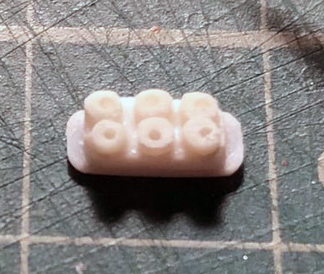

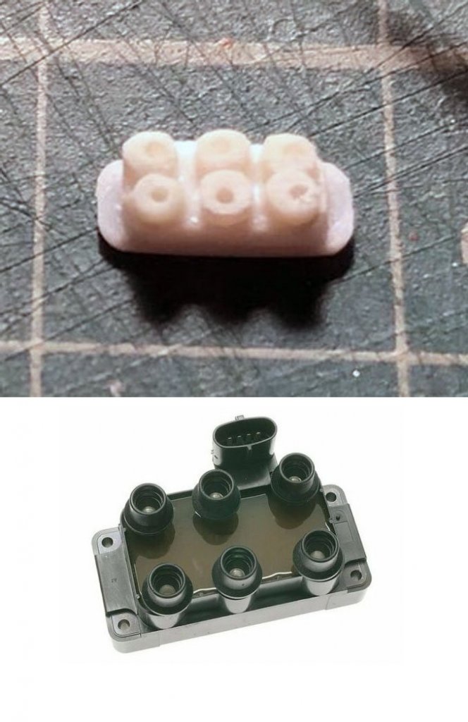

TheYellowHB 789 Опубликовано 27 Apr 2021, 11:54:31 Жалоба Поделиться Опубликовано 27 Apr 2021, 11:54:31 В 25.04.2021 в 12:44, cuba_13 сказал: А это что?))) Можешь обвести, показать? Ну катушки зажигания, которые ты сделал. Форд блоками делал, а-ля трамблер Ссылка на сообщение Поделиться на другие сайты
cuba_13 3613 Опубликовано 27 Apr 2021, 16:35:08 Автор Жалоба Поделиться Опубликовано 27 Apr 2021, 16:35:08 @TheYellowHB Ты про это что ли? Ссылка на сообщение Поделиться на другие сайты
TheYellowHB 789 Опубликовано 27 Apr 2021, 18:10:56 Жалоба Поделиться Опубликовано 27 Apr 2021, 18:10:56 Да, оно. Ссылка на сообщение Поделиться на другие сайты
cuba_13 3613 Опубликовано 27 Apr 2021, 18:48:29 Автор Жалоба Поделиться Опубликовано 27 Apr 2021, 18:48:29 @TheYellowHB да, с нуля выпилил))). У меня зип пакеты с обрезками пластика от собранных моделек, бывает с пустых литников что выкусываю и туда бросаю. Как раз для таких вот моментов. Ссылка на сообщение Поделиться на другие сайты
PETERSON 10147 Опубликовано 27 Apr 2021, 22:27:20 Жалоба Поделиться Опубликовано 27 Apr 2021, 22:27:20 Ну, в принципе, катушка похожа. Ссылка на сообщение Поделиться на другие сайты
