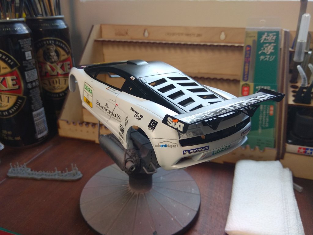

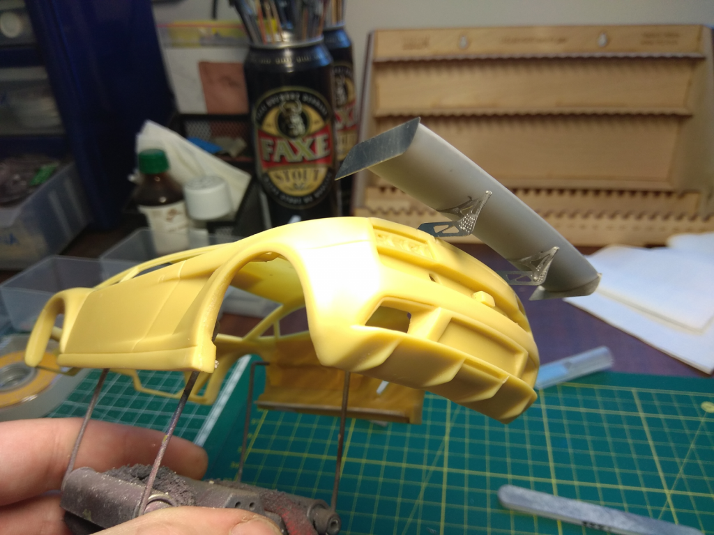

Популярный пост TAURUS_X 471 Опубликовано 25 Apr 2021, 11:29:18 Автор Популярный пост Жалоба Поделиться Опубликовано 25 Apr 2021, 11:29:18 Небольшой прогресс за выходные. Все еще прикидываю на сухую, как это все в куче потом состыкуется. Пока что со скрипом в прямом смысле ) Как ни пытался греть смолу и выгинать ее в нужном направлении, не поборол память смолы. Через день возвращается в исходное кривое положение. Буду на этапе сборки натягивать и клеить нос. Скорей всего так и останется задранным, к сожалению. Приклеил кучу травленых панелей в салон, слепил каркас безопасности. Его бы по уму с нуля переделать надо было бы. Еще подумаю над этим Пока отвлекся на подготовку кузова, подровнял края от облоя, немного проскрайбил швы и начал прорезать жабры на капоте, а то они отлиты вглухую. Решил, что с открытыми будет смотреться интереснее, хотя движок детализировать особо не планировал. Основная проблема прорезки этих жабер - толщина литья. с внутренней стороны рельеф тупо плоский, из-за чего приходится нехило так срезать тела, чтоб смотрелось хотя бы так, как на первой тестовой 13 Ссылка на сообщение Поделиться на другие сайты

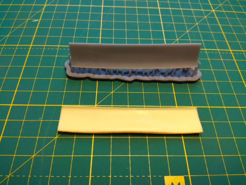

TAURUS_X 471 Опубликовано 2 May 2021, 18:09:32 Автор Жалоба Поделиться Опубликовано 2 May 2021, 18:09:32 (изменено) Прорезал таки жабры в крышке капота. Не рискнул пилить машинным способом, поэтому резал ножом. сразу вспомнилось детство и кружок резьбы по дереву Подготовил все элементы к грунтованию. но... жду, когда напечатается новое заднее крыло. ибо китовое смоляное гнутое чересчур. И исправить изгиб не вижу возможности Изменено 2 May 2021, 18:10:57 пользователем TAURUS_X 3 Ссылка на сообщение Поделиться на другие сайты
PETERSON 10116 Опубликовано 2 May 2021, 19:02:48 Жалоба Поделиться Опубликовано 2 May 2021, 19:02:48 Смола плохо поддаётся правке под горячей водой из-под крана, но если вскипятить чайник и мокнуть туда, то вполне. Ссылка на сообщение Поделиться на другие сайты
TAURUS_X 471 Опубликовано 2 May 2021, 19:57:26 Автор Жалоба Поделиться Опубликовано 2 May 2021, 19:57:26 Just now, PETERSON said: Смола плохо поддаётся правке под горячей водой из-под крана, но если вскипятить чайник и мокнуть туда, то вполне. Я пытался натянуть с припуском на распрямление в нужное положение, прогревать так феном и оставлять на несколько суток - нифига. Через сутки-двое после снятия груза и растяжек смола возвращается в исходное положение. Тут же еще есть момент страха перегреть смолу Ссылка на сообщение Поделиться на другие сайты

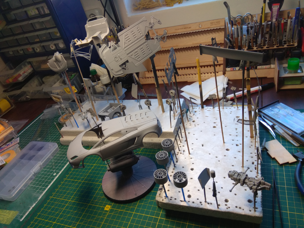

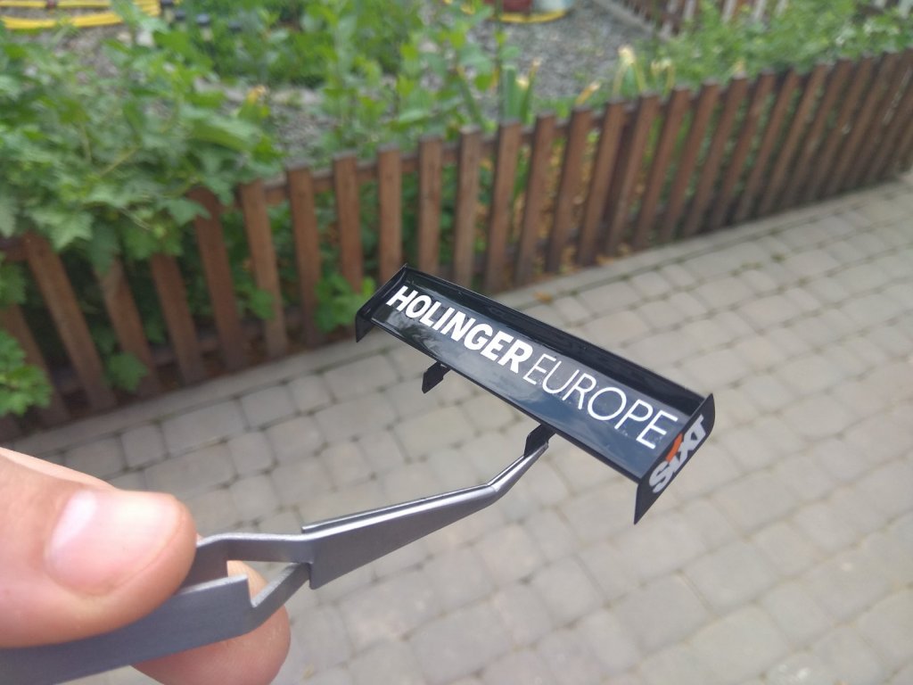

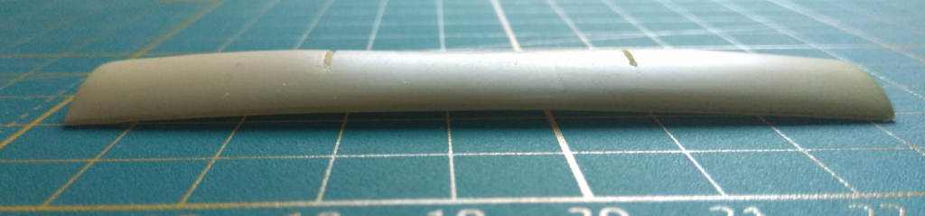

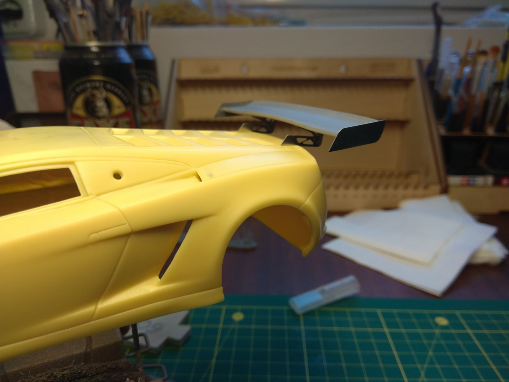

Популярный пост TAURUS_X 471 Опубликовано 15 May 2021, 12:21:33 Автор Популярный пост Жалоба Поделиться Опубликовано 15 May 2021, 12:21:33 Наконец-то потеплело, освободил кухню (жена рада безумно) и переехал в сарайчик, который в прошлом году подготовил для моделизма в теплое время года. Я так смотрю, что некоторые уже практически заканчивают, а я только раскачиваюсь. Надо догонять. В общем, дела с Гайкой обстоят на данный момент следующим образом. Смоляное крыло, оказалось гнутым. Попытки нагреть и выровнять не привели к положительному результату, через время возвращается в исходную кривизну. Не долго думая, замоделил в 3дмаксе новое крыла и отдал на печать. Через полторы недельки крыло приехало. Когда распаковывал вроде бы все было отлично... а сегодня, наконец, дошли руки до его обработки и я понял, что оно тоже выгнутое! ) Только в другую сторону (краями вниз). Немного поматерившись, поглядел я на эти оба крыла и выбрал все-таки печатное, т.к. его кривизна мне подходит больше Далее погнал цеплять на него травло и примерять по месту. Ох, ненавижу я работу с травлом и суперклеем. С горем пополам как-то все собрал до кучи (криво, но я вам этого не говорил). На примерке стало вроде ровно, а там финальная сборка покажет, где я профукал. А может и не покажет ) Годится. На этом слове, крыло отвалилось, упало на стол и отлетела одна из стоек, чему я несказанно обрадовался. Потанцевав вокруг еще немного с супер-клеем, пришла пора наконец-то это все грунтовать. Крыло задерживало этот процесс, остальные головешки уже неделю собирали пыль на полке. Предпочитаю красить и грунтовать большими партиями, чтоб не так часто аэрограф мыть ) Грунт показал, что на некоторых деталях еще есть, что подправить. Чем я и займусь, когда грунт немного подсохнет 14 Ссылка на сообщение Поделиться на другие сайты
boxer 1034 Опубликовано 15 May 2021, 18:01:38 Жалоба Поделиться Опубликовано 15 May 2021, 18:01:38 5 часов назад, TAURUS_X сказал: его кривизна мне подходит больше Может крыло и должно быть кривым? Ссылка на сообщение Поделиться на другие сайты

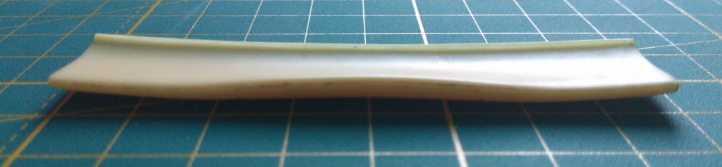

TAURUS_X 471 Опубликовано 15 May 2021, 18:39:17 Автор Жалоба Поделиться Опубликовано 15 May 2021, 18:39:17 (изменено) @boxer В передней части крыла почти у всех более-менее современных GT3 есть волна вверх, которая подхватывает потоки воздуха с крыши. А вот задняя кромка крыла тупо прямая. Там монтируется прямой уголок, как я понимаю, для перераспределения и срезания турбулентных потоков воздуха на кромке крыла. Сейчас на фото покажу как у меня в смоле выглядит тот уголок, который должен быть прямым. Я не совсем точно описал суть проблемы, за что на меня, похоже, обиделся Михаэль, автор кита. У печатной модели получился обратный изгиб, хотя должна была быть тупо ровная задняя кромка, но ее тоже почему-то выгнуло. Из двух зол выбрал наименьшее на мой взгляд, потому что торчащие вверх винглеты крыла (а оно на всю ширину достаточно неузкого авто) в случае использования этого смоляного крыла слишком сильно бросались бы в глаза. Изменено 15 May 2021, 18:40:26 пользователем TAURUS_X 2 Ссылка на сообщение Поделиться на другие сайты

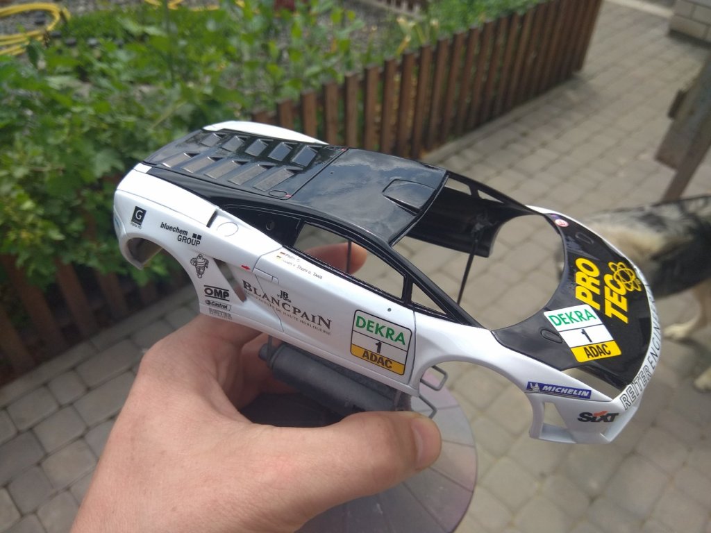

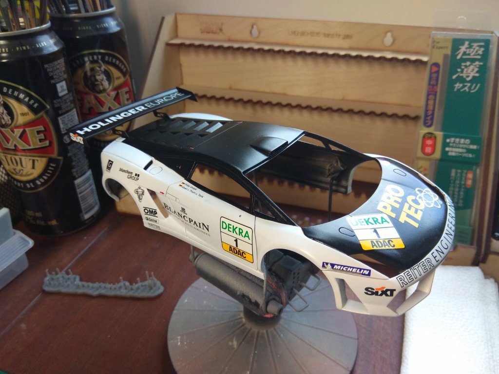

Популярный пост TAURUS_X 471 Опубликовано 29 May 2021, 09:21:38 Автор Популярный пост Жалоба Поделиться Опубликовано 29 May 2021, 09:21:38 Небольшой прогресс. Нанес почти все декали. Качество декалей шикарнейшее. Одно удовольствие наносить. Тонкие, но при этом просто так не рвутся. Чего не скажешь о листе карбона, который шел с китом. От малейшего дуновения рассыпается на молекулы, пришлось поморочиться с ним. Благо, карбона тут немного и практически будет не виден на собранной модели. 15 Ссылка на сообщение Поделиться на другие сайты

Популярный пост TAURUS_X 471 Опубликовано 30 May 2021, 09:27:12 Автор Популярный пост Жалоба Поделиться Опубликовано 30 May 2021, 09:27:12 Кажется, я нашел для себя идеальный 2к лак! Гравити Колорс (Испанский!!!). Спасибо @DenisK за наводку и поддержку ) Раньше это был для меня жутко нервный процесс. Пробовал 2к лаки разных производителей, но постоянно с ними были какие-то пляски с бубном. То отвердитель несвежий, то густой получается, то при высыхании сильно мягкий, то шагрень, то еще куча всяких нюансов. Тут же намешал в рекомендуемой пропорции 3:1:1 и все делается, как надо. первый слой легкий, чтоб прикрыть декали, второй пожирнее, третий еще толще. Лак очень хорошо растекается. Если б я еще модель погрунтовал хорошо, покрасил ровно и декали все приварились полностью, то вообще можно было бы получить идеальный глянец. А так придется шлифануть и полирнуть еще, чтобы убрать мусор и неровности кое-где ) В общем, я очень доволен этим лаком. Посмотрю еще, как он после сушки себя покажет. А пока что вот в таком виде все детальки уходят в шкафчик на 2 недели до полной полимеризации лака. 15 Ссылка на сообщение Поделиться на другие сайты

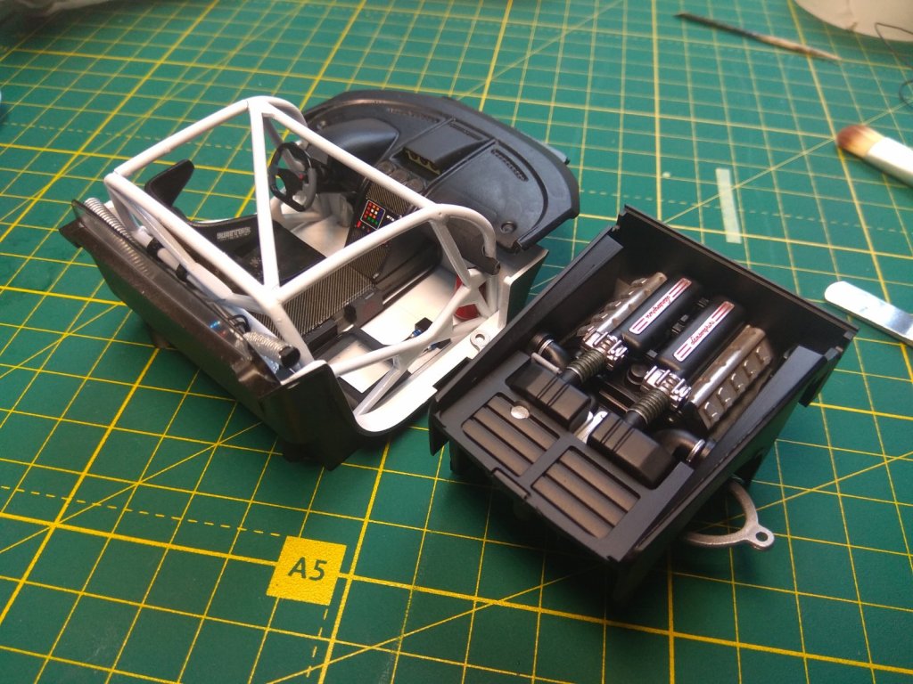

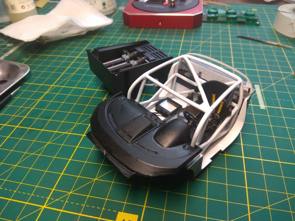

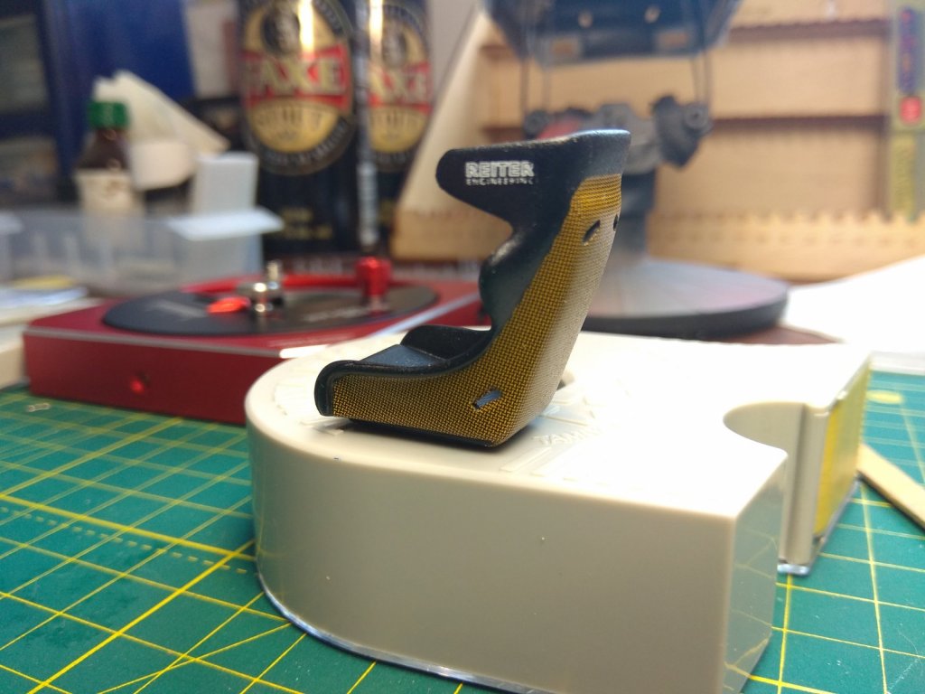

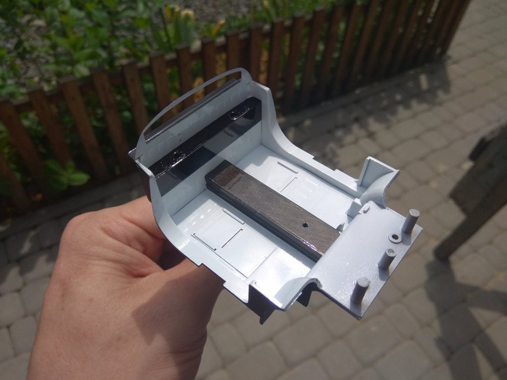

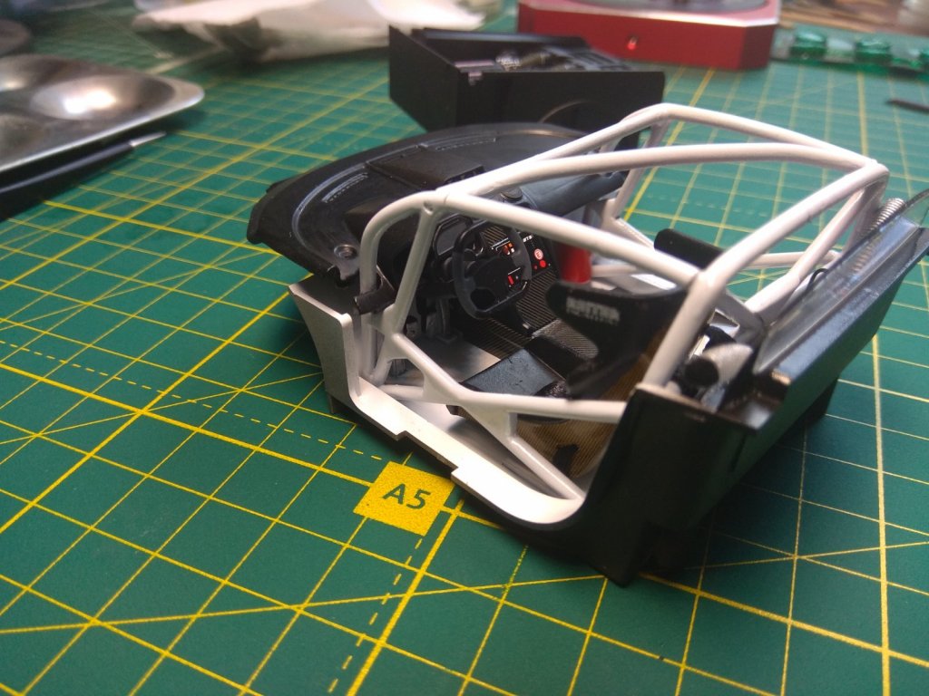

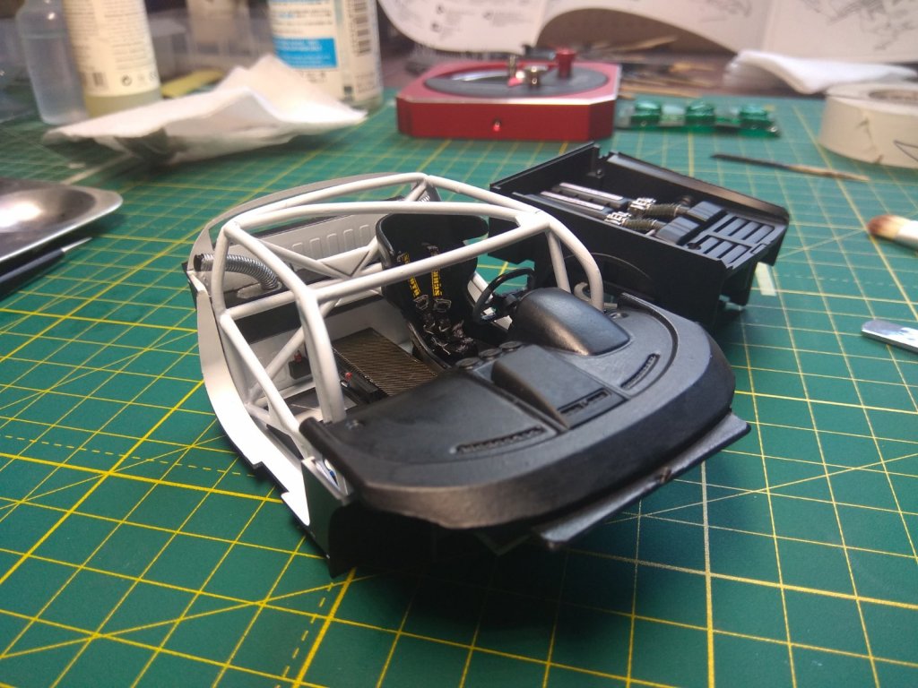

Популярный пост TAURUS_X 471 Опубликовано 6 Jun 2021, 14:19:56 Автор Популярный пост Жалоба Поделиться Опубликовано 6 Jun 2021, 14:19:56 Тяжко идет эта сборка. Немного поморочился на выходных над интерьером и шасси, пока лак сохнет. Приустановке каркаса, чуть переусердствовал с давлением пальца и сломал перекладину. Но самый экшон был при работе с ремнями безопасности. Т.к. я не нашел способа, как правильнее проложить эти ремни через кресло и закрепить их на каркасе, пришлось собирать их с уже установленными креслом, каркасом и приборной панелью. Две руки, три пинцета, задержка дыхания... через проемы каркаса с горем пополам собрал все до кучи. Сильно днтализировать салон не хочу и не вижу особого смысла. Добавлю еще парочку плюшек и на том хватит. Все равно этих сусликов не будет видно через узкие окна. 12 Ссылка на сообщение Поделиться на другие сайты
