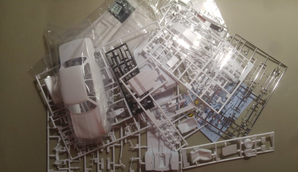

Популярный пост БОРЯН 1179 Опубликовано 22 Apr 2021, 21:49:09 Популярный пост Жалоба Поделиться Опубликовано 22 Apr 2021, 21:49:09 (изменено) Пока современные пожиратели километров асфальта, бензина и времени примеряют на себя "шкурки". На стартовые ворота подкатывает старушка BMW. Изначально, я не являюсь поклонником авто-мото спорта в моделизме. И думал пропустить 2 этап. Но что-то пошло не так)))) Итак, виновник того почему я тут)))) Коробка полностью забита литниками. Полный обзор я делать не стал. Если кому интересно содержимое, можно посмотреть тут . В интернете нашел всего одну фотографию данной машины. Боксарт , видимо, с нее же рисовали. Event – 1969 Monte Carlo RallyPilot / Co-driver – Rob Slotemaker and Ferry Van der GeestCar – BMW 2002 Ti (orange car) Сборка планируется изкоробка, с минимальными доработками. В виде ремней безопасности, хотя на фото их не видно. И были ли они вообще. Цвет, говорят что рыжий. Но по стойкам крыши и дверям, виден красный. Если есть еще фото данной машины, или такой же похожей с этого ралли, буду премного благодарен за информацию. И еще один момент! На фото я вижу шипованную резину? Или это отблески света? Изменено 22 Apr 2021, 22:05:05 пользователем БОРЯН 16 Ссылка на сообщение Поделиться на другие сайты
oleglorenz 3086 Опубликовано 22 Apr 2021, 22:04:24 Жалоба Поделиться Опубликовано 22 Apr 2021, 22:04:24 Ниче се, обширно так всего в коробке! Старушка не старушка, но доехать должна до финиша !) Конечно то шипы, да еще нормальные такие шипы. Без них гонка по снегу была бы короткой ) p.s. кому то ночью солнце ярко светит, очки солнцезащитные надел )) 2 Ссылка на сообщение Поделиться на другие сайты

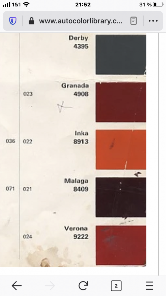

valek 1650 Опубликовано 23 Apr 2021, 19:25:24 Жалоба Поделиться Опубликовано 23 Apr 2021, 19:25:24 Отличный выбор! У BMW в палитре тогда был такой Granada red - думаю это он и есть. 2 Ссылка на сообщение Поделиться на другие сайты
Heil_Max 2395 Опубликовано 23 Apr 2021, 19:54:23 Жалоба Поделиться Опубликовано 23 Apr 2021, 19:54:23 А я бы склонялся к цвету «Verona» Ссылка на сообщение Поделиться на другие сайты
БОРЯН 1179 Опубликовано 24 Apr 2021, 06:00:06 Автор Жалоба Поделиться Опубликовано 24 Apr 2021, 06:00:06 У меня лежит штук 5 разных цветов, от АКАНа до ганзы, покупать еще один не буду.))))) Подберу который потемней будет. В инструкции предлагают , красить в Red madder. Ссылка на сообщение Поделиться на другие сайты

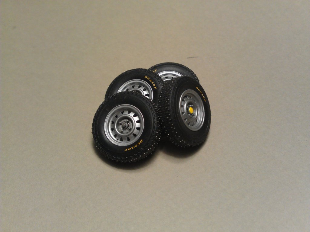

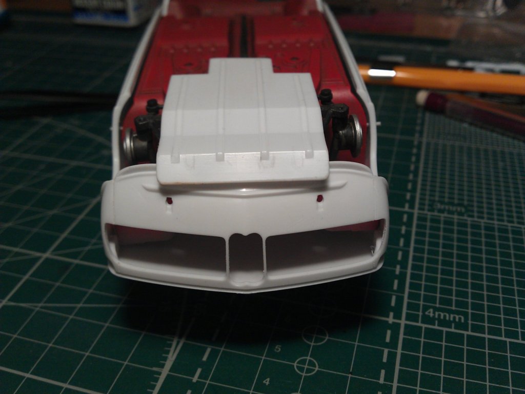

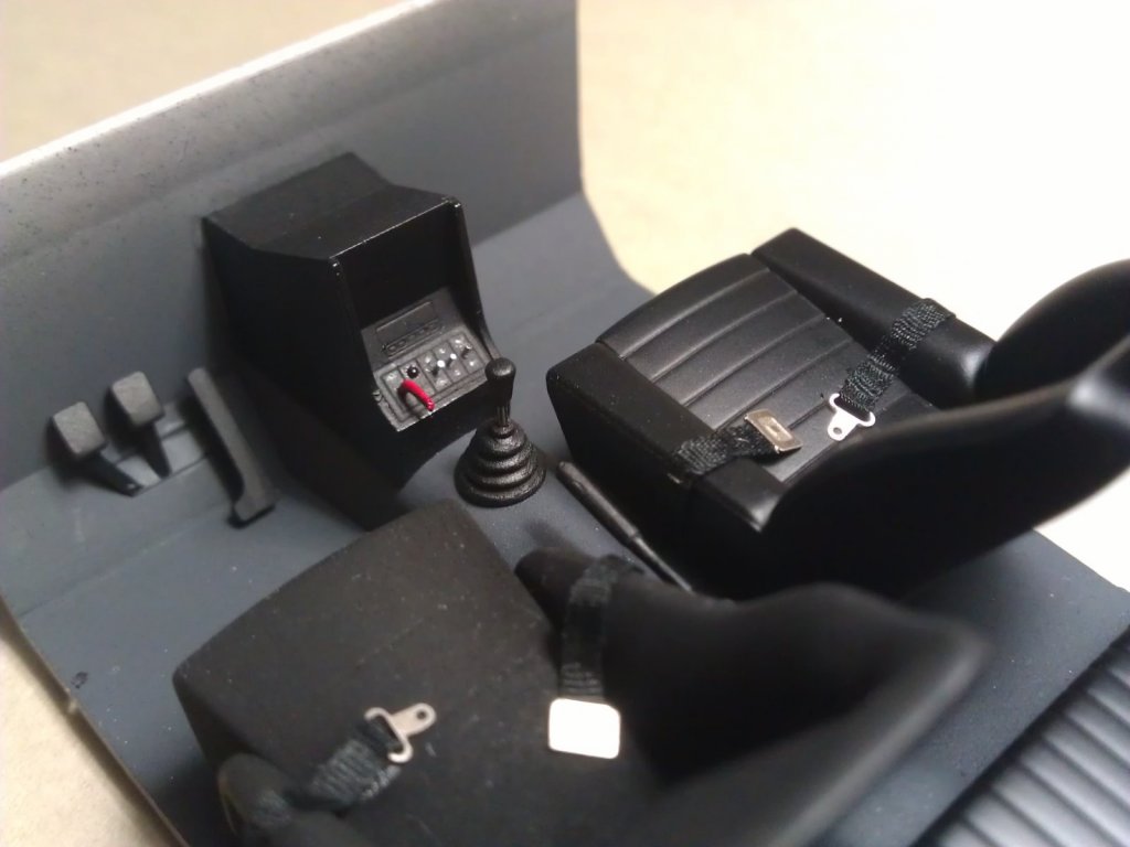

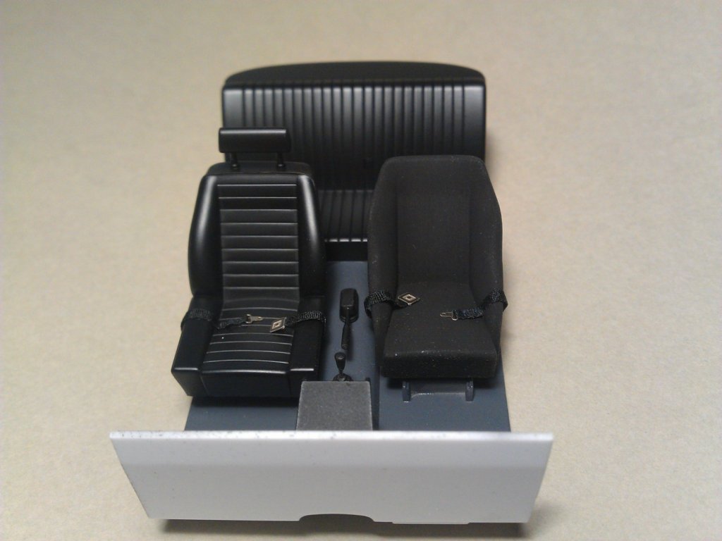

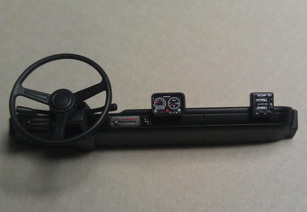

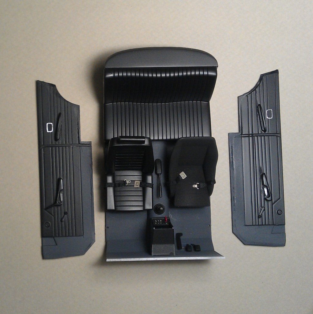

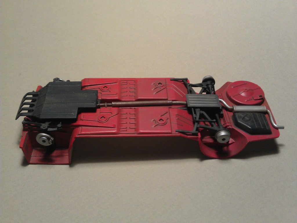

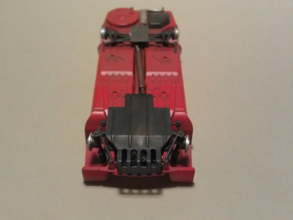

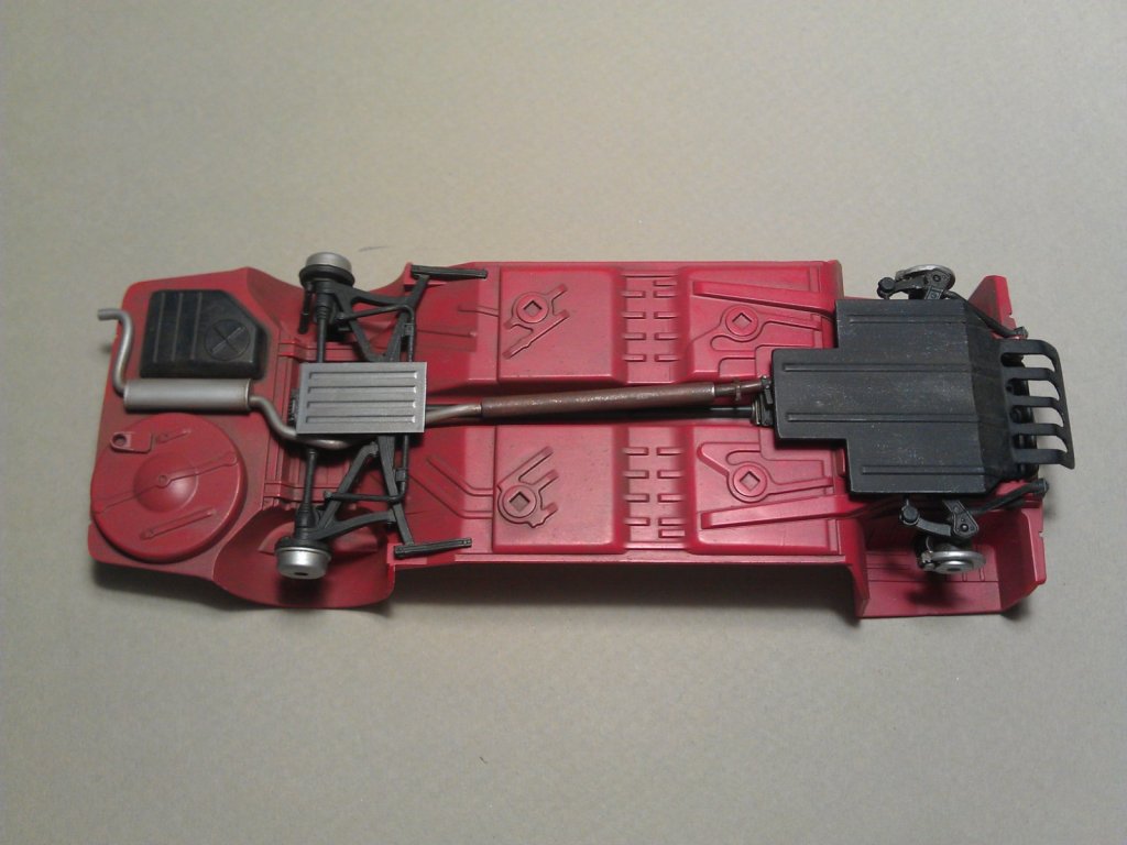

Популярный пост БОРЯН 1179 Опубликовано 5 Jun 2021, 23:19:29 Автор Популярный пост Жалоба Поделиться Опубликовано 5 Jun 2021, 23:19:29 (изменено) До завершения 2го этапа чуть меньше месяца. А это значит пора время обновления. Полноценно вести вип пока не получается. Вроде хочется все отснять , да еще чтобы красиво. Сел за стол взял детальки в руки, очнулся, уже все собрано покрашено. И никакой детальной фото сессии опять не получилось )) Так получилось и с днищем модели. У большинства производителей инструкция предлагает начать сборку именно с него. А "хася" предлагает начать с салона. Видимо сказывается авиационная составляющая фирмы)))) Но я пошел по старому пути, и не стал изменять традициям)))) Проработка деталей очень хорошая. Передняя и задняя подвеска собирается из 8 деталей каждая. А ели учитывать детали выхлопа и пары мелочей всего 27 деталей. Покраска всего 3 основных цвета: черный, серебро и цвет кузова( красный) В наборе дается защита картера двигателя не правильная. На единственной фото и на бокс арте видно, что она с прорезями . Из набора Итог работы. Далее я решил заняться колесами. С дисками все просто, окраска в серебро. выделение гаечек и ниппилей. А вот с резиной я решил заморочиться. Кто-то делает спицованные колёса. Кто-то катает квадратными метрами карбоны в салон! А я ошиповал их! Всего-то на каждое колесо 180шт )))) Мне настолько понравился этот процесс , что когда я все это закончил, стало чего-то не хватать, за просмотром видео )) Едем дальше. Салон. Обычный гражданский салон. Все, что может выдает раллийный авто, это пару доп приборов, ковш, и каркас безопасности (о нем поговорим чуть позже) Ванна дана одной деталью с не четкой имитацией обшивки дверей. Без ручек, подлокотников и прочих атрибутов салона. На помощь мне пришел Михаил. Если помните, он дорабатывал свой салон изготовив детали на станке для своей модели. Ну грех не воспользоваться готовым решением и не попросить себе такое же ))) Пилим ванну салона, добавляем не достающие элементы интерьера. Так же у него, я подсмотрел изготовление приборки и повторил у себя. К доп приборам кинул провода, на центральной консоли добавил прерыватель массы, лампочку из тянутого литника, и тумблеры . Будем считать, что они включают "люстру" На ручке КПП заменил центральную часть на проволоку. На сиденья кинул ремни безопасности. Водительское попытался покрасить под замшу, или из чего они делалась . Пыль при фотографировании я удалял, но она каждый раз липла к нему. За сим откланиваюсь. На этом пока всё! Изменено 5 Jun 2021, 23:21:52 пользователем БОРЯН 21 Ссылка на сообщение Поделиться на другие сайты

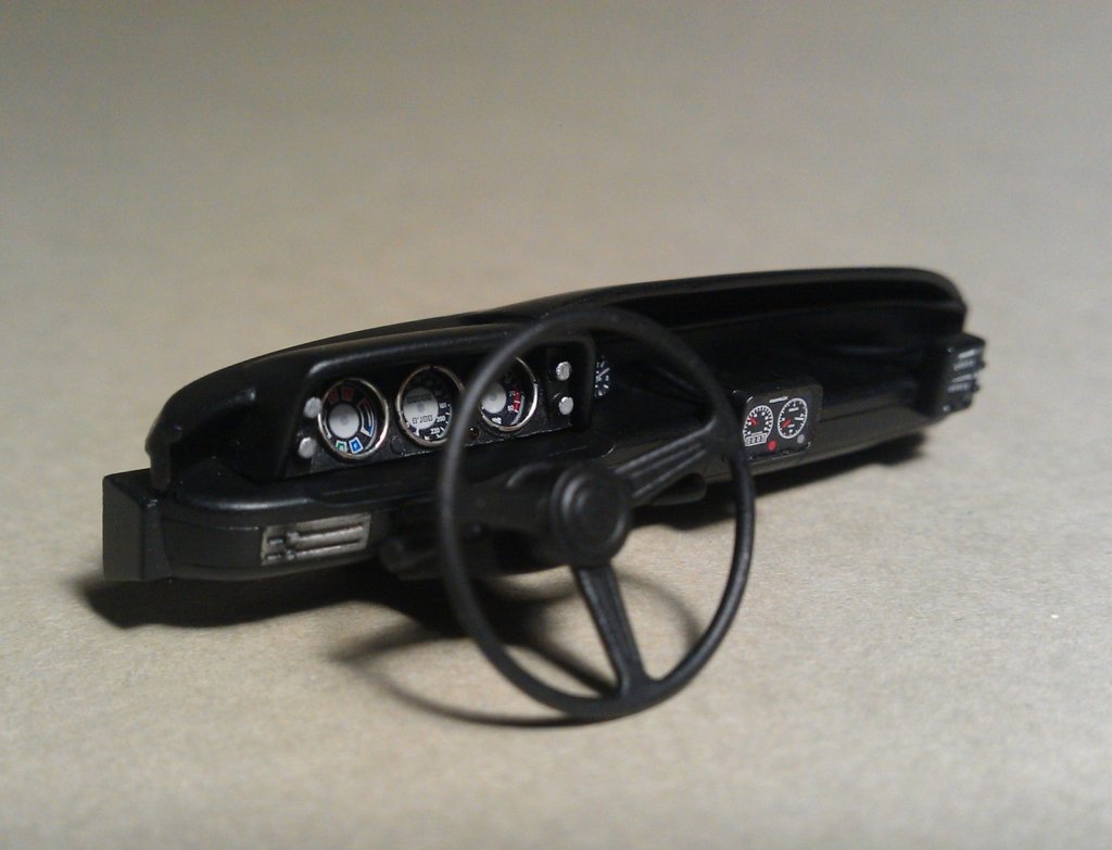

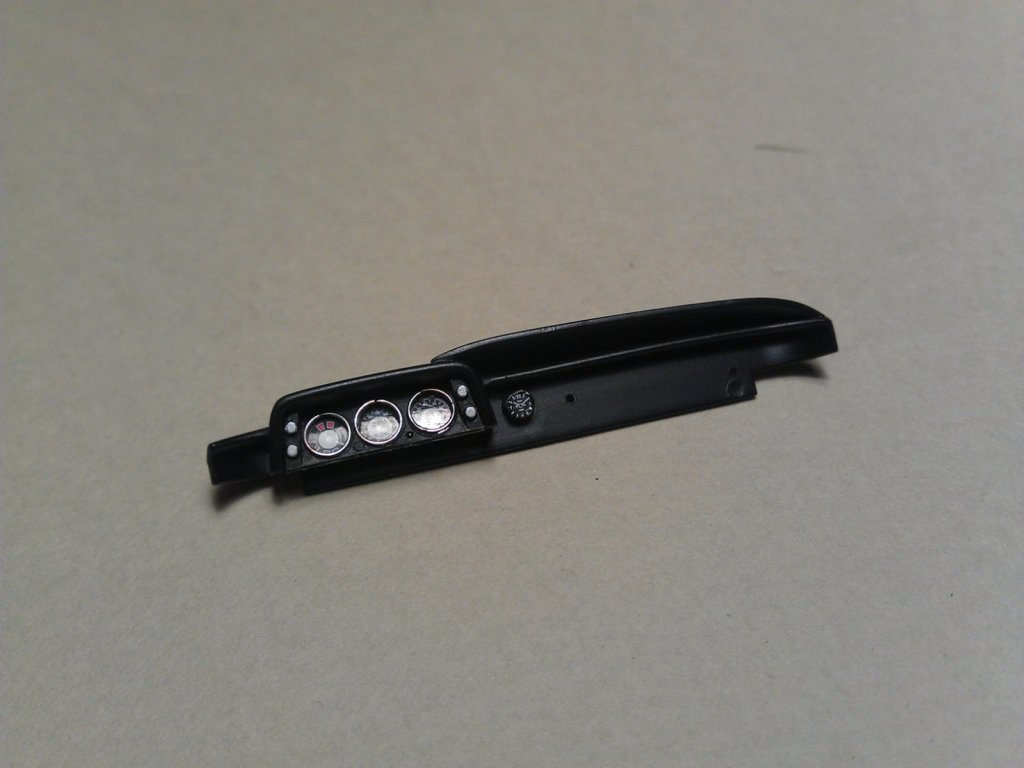

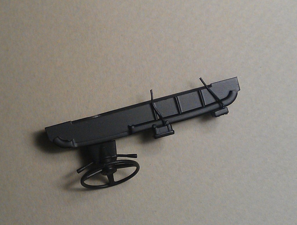

cuba_13 3615 Опубликовано 6 Jun 2021, 05:51:09 Жалоба Поделиться Опубликовано 6 Jun 2021, 05:51:09 @БОРЯН Серёж, потрясающе кресло штурмана получилось! Как ты так сделал, подскажи пожалуйста. Ссылка на сообщение Поделиться на другие сайты
oleglorenz 3086 Опубликовано 6 Jun 2021, 07:51:07 Жалоба Поделиться Опубликовано 6 Jun 2021, 07:51:07 днище с колесами нормуль, понравилось! из чего шипы сделал ? Ссылка на сообщение Поделиться на другие сайты
boxer 1036 Опубликовано 6 Jun 2021, 09:32:42 Жалоба Поделиться Опубликовано 6 Jun 2021, 09:32:42 Потрясающе! Колеса в шипах просто сказка! Ссылка на сообщение Поделиться на другие сайты
БОРЯН 1179 Опубликовано 6 Jun 2021, 13:02:38 Автор Жалоба Поделиться Опубликовано 6 Jun 2021, 13:02:38 (изменено) @cuba_13Ром, сидения, боковины салона панель приборов окрашены из баллона ганзовским черным грунтом 1500. @oleglorenzШины ошипованы, при помощи 0,3мм проволоки, от Gamma. Она разная есть. Брал до этого тоже от гаммы но сердцевина была желтого цвета. Взял другую, 80% нержавейка. 20% латунь. Она жесткая. Нарезал кусачками по несколько мм, ну плюс минус. Вставлял прям в шину пинцетом. Срез, сравнивал надфилем. @boxer спасибо. ))) Изменено 6 Jun 2021, 14:02:24 пользователем БОРЯН Ссылка на сообщение Поделиться на другие сайты
Heil_Max 2395 Опубликовано 6 Jun 2021, 13:42:52 Жалоба Поделиться Опубликовано 6 Jun 2021, 13:42:52 39 минут назад, БОРЯН сказал: Всатвлял прям в шину пинцетом. Срез, сравнивал налфилем. Красавчик! Очень круто! Взял на вооружение, спасибо! Ссылка на сообщение Поделиться на другие сайты
cuba_13 3615 Опубликовано 6 Jun 2021, 13:43:21 Жалоба Поделиться Опубликовано 6 Jun 2021, 13:43:21 @БОРЯН Здорово! Выглядит, как алькантара. Думал, может, мукой))) Ссылка на сообщение Поделиться на другие сайты
БОРЯН 1179 Опубликовано 6 Jun 2021, 14:01:10 Автор Жалоба Поделиться Опубликовано 6 Jun 2021, 14:01:10 @cuba_13 Ты написал про кресло ШТУРМАНА!! )))) Водительское красил матовый черный от тамии, густая, большое давление далеко! Ссылка на сообщение Поделиться на другие сайты
cuba_13 3615 Опубликовано 6 Jun 2021, 14:07:32 Жалоба Поделиться Опубликовано 6 Jun 2021, 14:07:32 @БОРЯН да, блин, не глянул, где педали))). Я подумал, что для водителя должно быть более крутое))) Ссылка на сообщение Поделиться на другие сайты
PETERSON 10156 Опубликовано 6 Jun 2021, 14:17:24 Жалоба Поделиться Опубликовано 6 Jun 2021, 14:17:24 7 минут назад, cuba_13 сказал: Я подумал, что для водителя должно быть более крутое))) Ага, с электрическими регулировками, памятью положений, массажем, подогревом, вентиляцией и прочими опциями. У водителя спортивный ковш! Лёгкий и прочный. И минимум комфорта. 1 Ссылка на сообщение Поделиться на другие сайты
cuba_13 3615 Опубликовано 6 Jun 2021, 15:20:35 Жалоба Поделиться Опубликовано 6 Jun 2021, 15:20:35 @PETERSON буду знать теперь, никогда сильно не вникал в матчасть по гоночным и раллийным авто. Спасибо, Миша, что просветил. Ссылка на сообщение Поделиться на другие сайты
