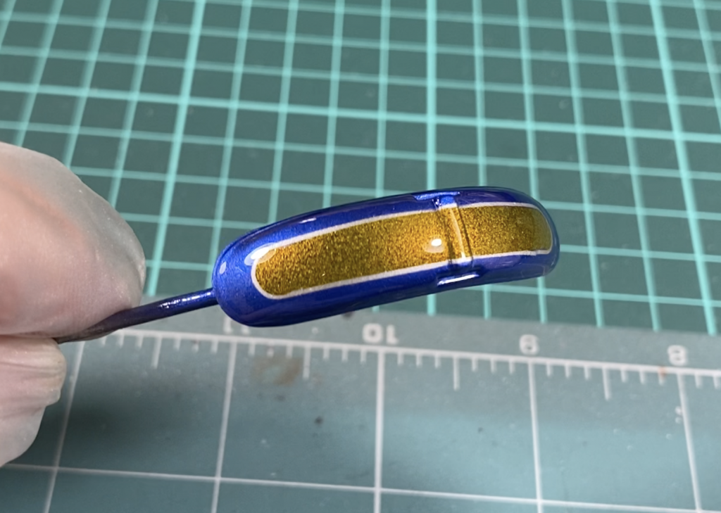

Популярный пост Николай_ 5855 Опубликовано 14 Jun 2021, 03:39:22 Автор Популярный пост Жалоба Поделиться Опубликовано 14 Jun 2021, 03:39:22 (изменено) Доброе утро, страна! В лесу, чудо как хорошо! Чакры распрямляются прямо сами, карма очищается и все такое. Приехал и достал из сушилки кузовщину. По рецепту Максима — три слоя лака до декалей, декали, два мокрых слоя. Результат неплохой, поначалу даже думал, что поверхность получилась без шагрени, но взгляд через оптический аппарат, скорректировал действительность. Ну что же, наличие микрошагрени лишь подтверждает правильность выполнения техпроцесса, значит шкурку мне в руки, гвоздь мне в кеды. Декаль Doug лежит там неспроста. Она заменила собой испорченную надпись ЯМАНА, которую я преждевременно зацепил кистью. Будучи размягченной товарищем SOLом она порвалась, пришлось ее удалить целиком и заменить. Но, по какой-то непонятности, ее края абсолютно проигнорировали чудотворное воздействие SOLа, и теперь она выглядит, как инородный наплыв, наверное, удастся сошкурить, лишь бы не процарапать края детали. Или еще слой ливануть, для надежности и внутреннего успокоения... Изменено 14 Jun 2021, 03:40:15 пользователем Николай_ 6 Ссылка на сообщение Поделиться на другие сайты
boxer 1035 Опубликовано 14 Jun 2021, 09:51:54 Жалоба Поделиться Опубликовано 14 Jun 2021, 09:51:54 Мне думается, что ступенька не уйдёт при шлифовке-полировке,.. наверное лучше ещё слой положить,.. 1 Ссылка на сообщение Поделиться на другие сайты
Николай_ 5855 Опубликовано 14 Jun 2021, 10:11:57 Автор Жалоба Поделиться Опубликовано 14 Jun 2021, 10:11:57 Вот мне тоже чото очково елозить по всего-то двум слоям, знаю я, как оно все быстро стачивается. Ливану поди что еще слой. Ссылка на сообщение Поделиться на другие сайты
oleglorenz 3086 Опубликовано 14 Jun 2021, 10:22:53 Жалоба Поделиться Опубликовано 14 Jun 2021, 10:22:53 я бы небезосновательно очковал за декали с двумя слоями лака) Николай! кажись Макс не говорил про 3 слоя до декалей 😄 Он говорил про 3 слоя, это если их соусем нема. А ежели декали есть, то 5 слоев поверх них (т.е. до них 0 слоев), что тащемта достаточно чтобы убрать ступени и не протереть дырку в них. p.s. все таки для Челябинской местности я бы 6 слоев нанес. а то мало ли, сами знаете. На выходных, когда топором поработаешь, в понедельник сложно силу рассчитать. 1 Ссылка на сообщение Поделиться на другие сайты
Популярный пост Николай_ 5855 Опубликовано 14 Jun 2021, 10:34:27 Автор Популярный пост Жалоба Поделиться Опубликовано 14 Jun 2021, 10:34:27 (изменено) Николай! кажись Макс не говорил про 3 слоя до декалей. У страха глаза велики, видят только то, что хотят увидеть! 😄 Я декали один раз положил на окрашенную поверхность без лака, а потом тов. SOL вмиг сожрал всю краску при тщательном приглаживании, так что теперь в этом месте я очкую непадецки. Три слоя до декалей, скорее всего перебор, но, что мне лака жалко? Да, жалко, остановлюсь на одном, ну максимум двух. До сих пор нет стройной песни без пробелов, каждая стройка непредсказуема сюрпризами, особенно в части ЛКП. Видимо, теперь ливану два! Вот, натёр. Считаю вершиной своего натирального процесса. Четыре слоя GX-100. Живьем, как водится, смотреть невозможно, глаз режет! Одекаленные детали будут политы еще двумя слоями. Изменено 14 Jun 2021, 12:12:31 пользователем Николай_ 6 Ссылка на сообщение Поделиться на другие сайты
PETERSON 10147 Опубликовано 14 Jun 2021, 13:39:18 Жалоба Поделиться Опубликовано 14 Jun 2021, 13:39:18 3 часа назад, Николай_ сказал: Считаю вершиной своего натирального процесса. Вершиной нужно считать идеально гладкие плоские либо слегка вогнутые поверхности. На сильно выпуклых, как это крыло, неровности или риски менее заметны сами по себе. Но крылышко выглядит хорошо. Ссылка на сообщение Поделиться на другие сайты
oleglorenz 3086 Опубликовано 14 Jun 2021, 13:48:42 Жалоба Поделиться Опубликовано 14 Jun 2021, 13:48:42 О , да +100500 с верхним оратором. Считаю что самые сложные для декалирования и полировки - большие, т.е. широкие ( large ) плоские поверхности. Вот их почти невозможно сделать супер идеально. А то почти каждый инстраграмер хвалится натертой выпуклой крышей с отражением лампочки. Но мы то знаем что там делов - не бей лежачего. А мотокрылья или баки так вообще даже не надо полировать ))) несколько слоев и последний помокрее. Ну а крыло классное, я так не могю ) Ссылка на сообщение Поделиться на другие сайты
Николай_ 5855 Опубликовано 14 Jun 2021, 14:34:41 Автор Жалоба Поделиться Опубликовано 14 Jun 2021, 14:34:41 Раскусили, демоны, съели, чоуж. Как чувствовал, не стоило бахвалица да петушица. Крыльями своими порядочным людям тыкать в мониторы... Эх, пойду, пройдусь по подъезду, стану умолять соседей, дать мне понатирать, что-нибудь большое, широкое и слегка вогнутое... 3 Ссылка на сообщение Поделиться на другие сайты
boxer 1035 Опубликовано 14 Jun 2021, 17:31:24 Жалоба Поделиться Опубликовано 14 Jun 2021, 17:31:24 Согласен со всеми сверху, видеть кривые блики на ровной поверхности не очень приятно, а больше не понятно, чем так хвастает автор?! Ссылка на сообщение Поделиться на другие сайты
