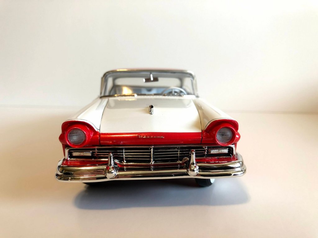

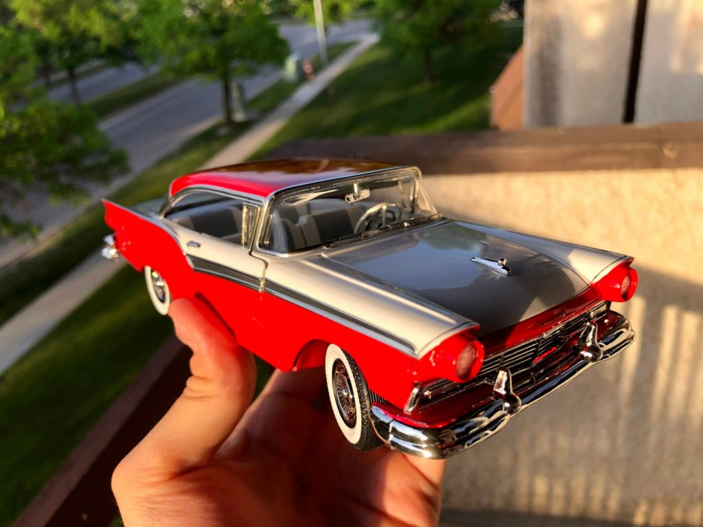

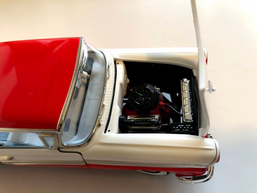

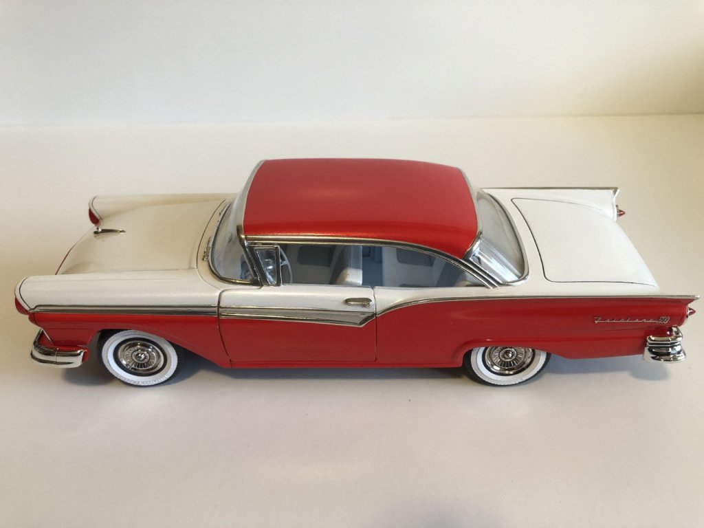

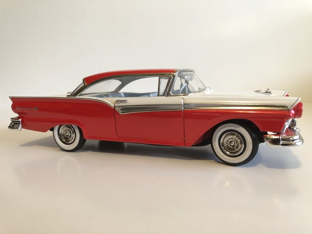

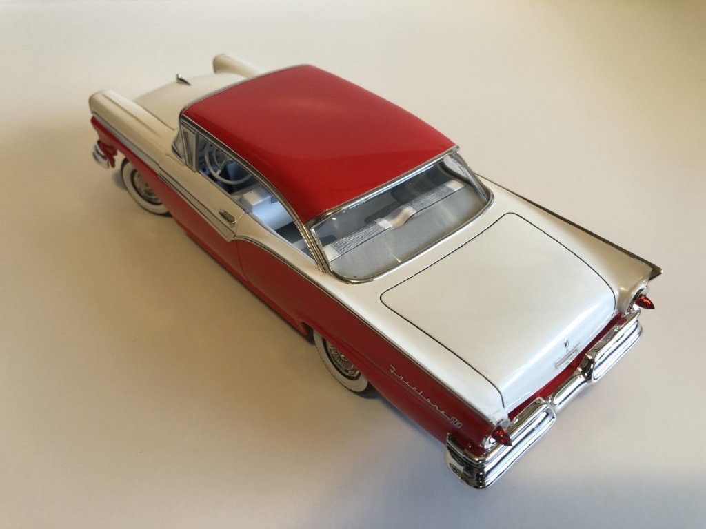

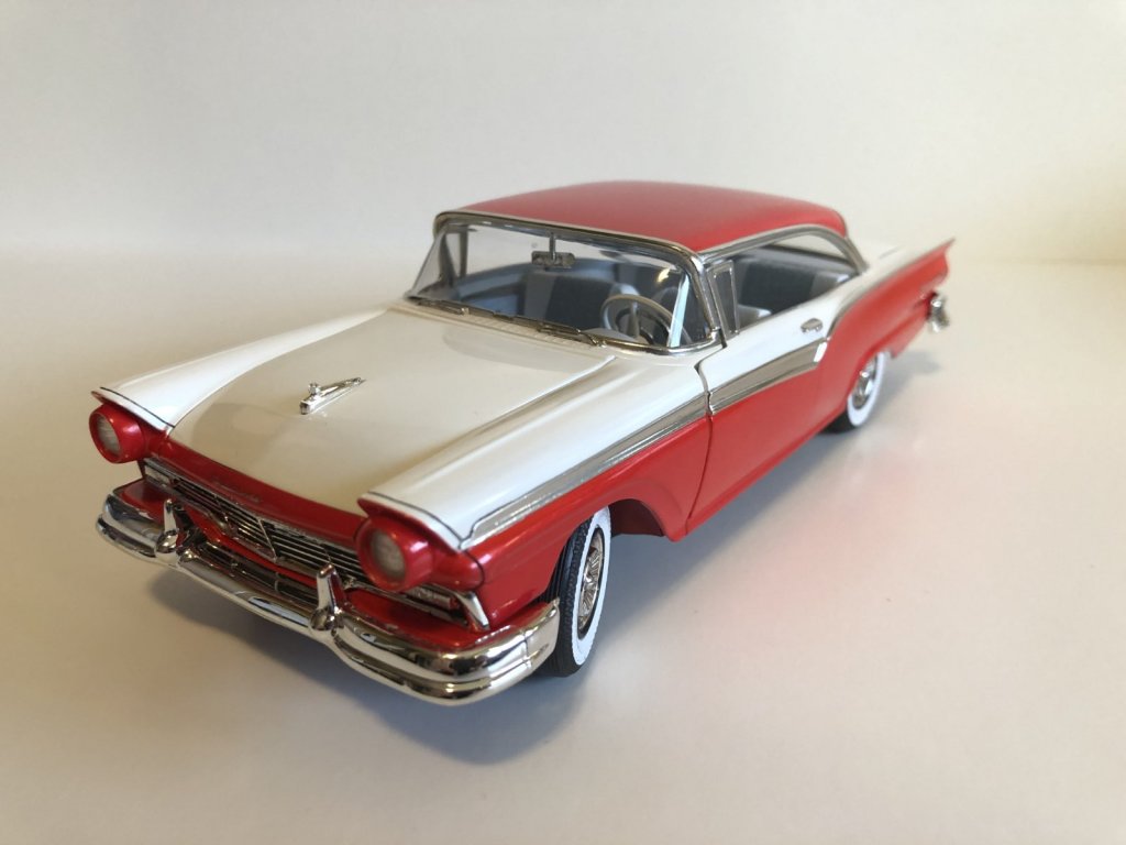

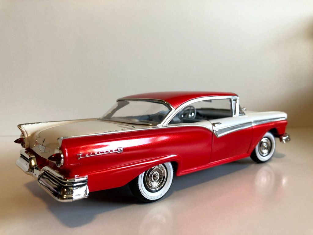

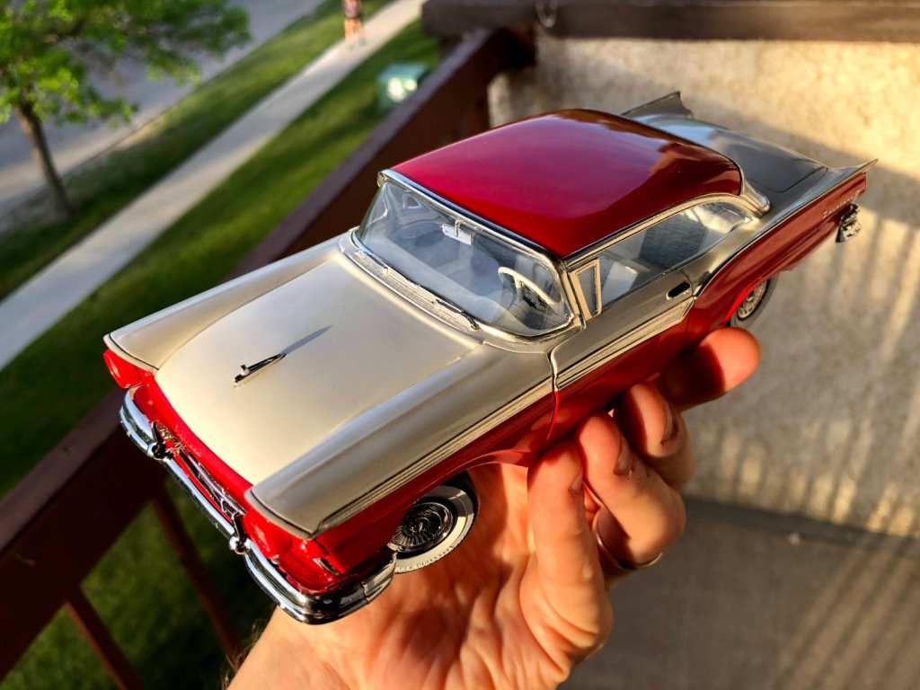

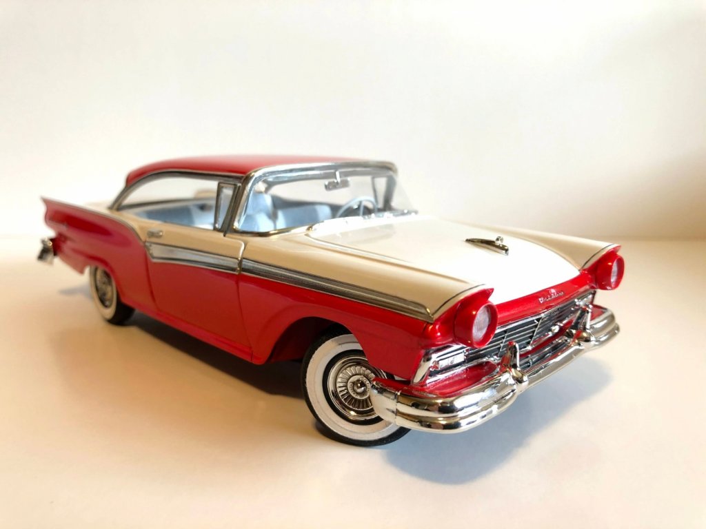

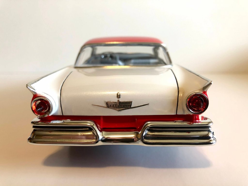

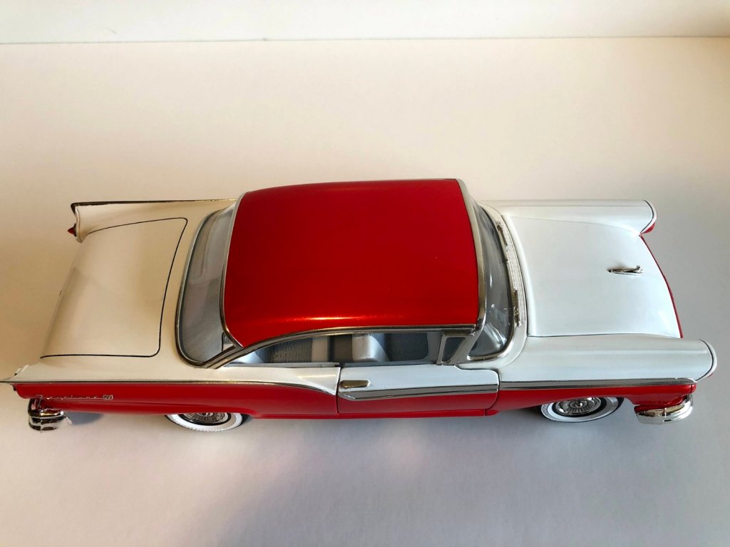

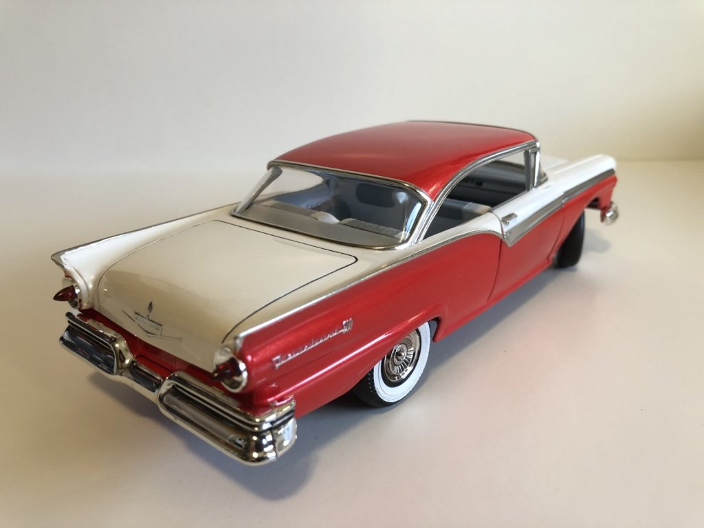

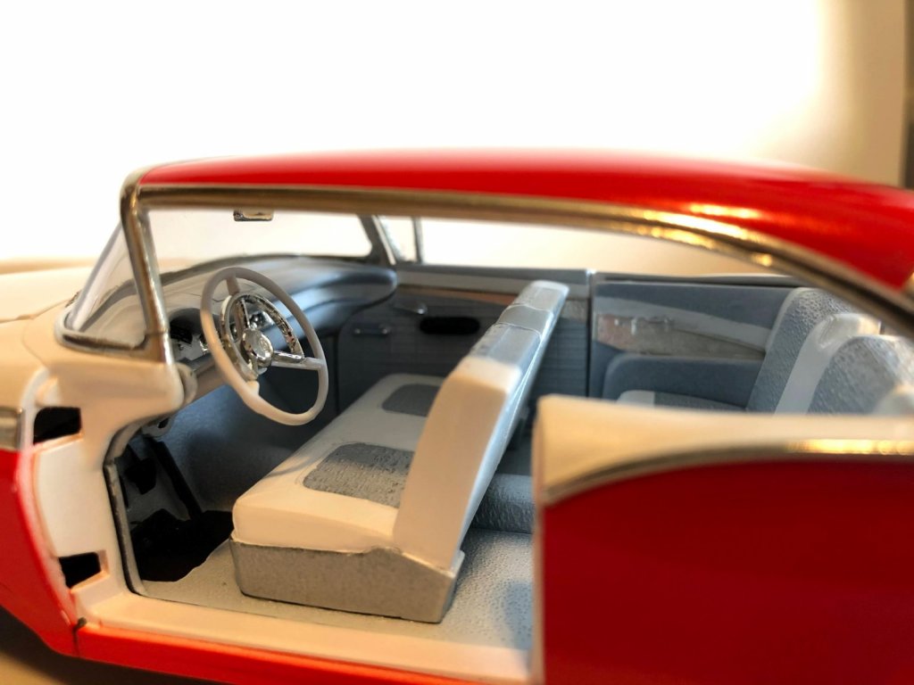

Популярный пост VolDziu 314 Опубликовано 4 Jun 2021, 02:12:12 Популярный пост Жалоба Поделиться Опубликовано 4 Jun 2021, 02:12:12 Всем привет! Последняя собранная мной модель (лето 2020 - я с того времени как-то в застой ушел в плане моделизма) - 1957 Форд от АМТ. Собран из коробки (box-stock) не считая фольги и мелких модификаций по кузову (добавил панельные линии там где они должны быть но в ките их не было) Краски - Tamiya Mica Red & Pearl White (LP линия, из аэрографа). Лак - Testors Glosscote из балона. Все надписи (fairlane 500 по боках) сделаны фольгой - нанес фольгу перед краской и аккуратно стер краску там где были надписи. Вот тут видно мой главный косяк - забыл приклеить стопоры которые двери держат... так что двери у меня не только открываются но и снимаются :) Две последние фотографии были сделанные под солнечным светом Набор неплохой, но старый. Деталей не очень много, открытые двери только создают проблемы. Сборка шла гладко до последнего момента когда надо было скреплять кузов, интерьер, и шасси - стекло было очень толстое и не давало кузову сесть как надо. Пришлось стекло пилить аккуратно чтобы все влезло. Даже после возни со стеклом можно увидеть довольно некрасивую щель между кузовом и радиаторной сеткой. Спасибо за внимание! 18 Ссылка на сообщение Поделиться на другие сайты
boxer 1030 Опубликовано 4 Jun 2021, 07:38:38 Жалоба Поделиться Опубликовано 4 Jun 2021, 07:38:38 В целом очень приятная модель, надписи на крыльях просто волшебно получились! Подфарники в хроме странно смотрятся, но изкоробка она такая,.. Ссылка на сообщение Поделиться на другие сайты
yura1961 3888 Опубликовано 4 Jun 2021, 09:55:16 Жалоба Поделиться Опубликовано 4 Jun 2021, 09:55:16 Не плохо получилось,надо бы еще решётку перед лобовым стеклом оттонировать. Ссылка на сообщение Поделиться на другие сайты
VolDziu 314 Опубликовано 4 Jun 2021, 12:19:27 Автор Жалоба Поделиться Опубликовано 4 Jun 2021, 12:19:27 2 hours ago, yura1961 said: надо бы еще решётку перед лобовым стеклом оттонировать. Спасибо! Да, забыл про нее совсем Ссылка на сообщение Поделиться на другие сайты
cuba_13 3559 Опубликовано 4 Jun 2021, 18:25:05 Жалоба Поделиться Опубликовано 4 Jun 2021, 18:25:05 (изменено) @VolDziu Отличная модель! Только в подкапотке бы ВВ-проводку добавить и шланжиков. А так - атас! Ну и - приветствую вас на нашем дружном форуме, будем рады увидеть все остальные ваши модельки. Изменено 4 Jun 2021, 18:25:15 пользователем cuba_13 Ссылка на сообщение Поделиться на другие сайты

BugattiN 932 Опубликовано 8 Jun 2021, 16:39:27 Жалоба Поделиться Опубликовано 8 Jun 2021, 16:39:27 Поздравляю, эффектно вышло! Аккуратная мелочёвка добавляет шарма. Хотел уточнить по стёклам- полировал или Футура? Ссылка на сообщение Поделиться на другие сайты
VolDziu 314 Опубликовано 9 Jun 2021, 01:31:18 Автор Жалоба Поделиться Опубликовано 9 Jun 2021, 01:31:18 (изменено) Спасибо всем! @BugattiN 9 hours ago, BugattiN said: Хотел уточнить по стёклам- полировал или Футура? Точно не Future (у меня его нету). Не помню чтобы полировал, но если помню верно то воском покрывал как и всю модель. @valek На счет застоя - чистая правда. Не помогает то у меня 3 билда в процессе которые уже были в процессе с 2017 года... хочется что-то новое начать но OCD не позволяет пока не закончу . Для контекста - кузова этих трех машин у меня в спирту уже раз 5 отмокали... хочу сделать серию постов Work In Progress о каждой - может поможет закончить их наконец-то Изменено 9 Jun 2021, 01:42:41 пользователем VolDziu Ссылка на сообщение Поделиться на другие сайты
