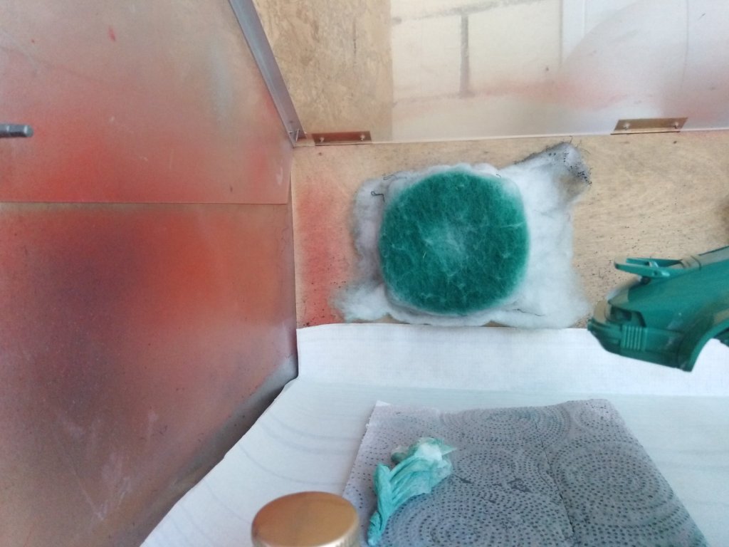

ekha 671 Опубликовано 9 Sep 2021, 09:21:03 Жалоба Поделиться Опубликовано 9 Sep 2021, 09:21:03 (изменено) 17 часов назад, Atenza25 сказал: В разрезе это выглядит подобным образом Так я об этом и сказал. У тебя забор воздуха идет на задней стенке. Неважно, в каком виде: прям вентилятор или как у тебя. Если аэр у тебя дует прямо туда, то поэтому и нет проблем. Я подобную конструкцию тоже хотел соорудить, но решил, что мне место в камере важнее. 8 минут назад, MuscleHorses сказал: Да, вот типа этого. Я просто в электрике так себе разбираюсь, мало ли чем там отличаются эти "ручки громкости" и можно ли вообще таким образом контролировать наши вентиляторы или нет. Иногда слова "экспертов во всем" надо подвергать сомнению. Например, с вентиляторами Вентс есть такой прикол, что к ним могут не подходить даже их родные регуляторы. И об этом у них нигде не написано. Изменено 9 Sep 2021, 09:24:11 пользователем ekha Ссылка на сообщение Поделиться на другие сайты

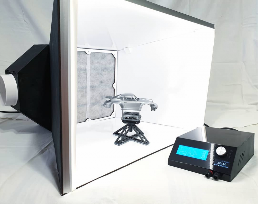

Andrey Labuzov 6544 Опубликовано 9 Sep 2021, 14:11:25 Жалоба Поделиться Опубликовано 9 Sep 2021, 14:11:25 4 часа назад, MuscleHorses сказал: Ну а так идея же на поверхности, почему никто ей не пользуется и так не делает? Ну почему? Очень даже пользуются. Например, у меня товарищ спроектировал и собрал вот такую покрасочную камеру с продвинутым блоком управления. Другое дело, что, в большинстве случаев, это особо не нужно и вполне хватает вкл/выкл. Ссылка на сообщение Поделиться на другие сайты

Atenza25 451 Опубликовано 9 Sep 2021, 21:53:19 Жалоба Поделиться Опубликовано 9 Sep 2021, 21:53:19 12 часов назад, ekha сказал: Я подобную конструкцию тоже хотел соорудить, но решил, что мне место в камере важнее. Ну я перепробовал несколько "разновидностей" камер, это уже 3-ий или даже 4-ый вариант, по полезной рабочей площади мне хватает за глаза и за уши с учётом общей компоновки "рабочего кабинета" А так конечно хочется и камеру побольше, и стол, и места под ящички, коробки, инструмент и вообще квадратов так 5 приписать к рабочему месту, но увы, работаем с тем, что есть)) Ссылка на сообщение Поделиться на другие сайты

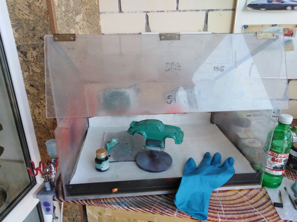

Популярный пост AeroMax 1357 Опубликовано 30 Nov 2022, 14:46:05 Популярный пост Жалоба Поделиться Опубликовано 30 Nov 2022, 14:46:05 Приветствую, коллеги! Сделал очередной апгрейд старенькой камере: светодиодная лента и ещё один вентилятор. Искал самый производительный из аксиальных. Viento turbo. Хоть и отечественный, но работает тише, чем Vents, а гребёт также. В режиме сушки 7 Ссылка на сообщение Поделиться на другие сайты
Muscle Horses 475 Опубликовано 5 Dec 2022, 15:24:43 Жалоба Поделиться Опубликовано 5 Dec 2022, 15:24:43 В 30.11.2022 в 21:46, AeroMax сказал: Приветствую, коллеги! Сделал очередной апгрейд старенькой камере: светодиодная лента и ещё один вентилятор. Искал самый производительный из аксиальных. Viento turbo. Хоть и отечественный, но работает тише, чем Vents, а гребёт также. Серёга, какая толщина оргстекла? И какие параметры у пропеллеров (кубометров в час)? Ссылка на сообщение Поделиться на другие сайты
AeroMax 1357 Опубликовано 5 Dec 2022, 17:03:44 Жалоба Поделиться Опубликовано 5 Dec 2022, 17:03:44 (изменено) Стекло - 4мм. Наружный диаметр вентиляторов - 125мм. Производительность 180 и 220 куб/час. Это конечно не панацея (у Антона покруче вытяжка), но я исходил из своей начальной конструкции. Кстати вот статья по ней: http://www.autoinscale.com/?section=article&id=56 Изменено 5 Dec 2022, 17:09:09 пользователем AeroMax 1 Ссылка на сообщение Поделиться на другие сайты
Muscle Horses 475 Опубликовано 5 Dec 2022, 17:30:30 Жалоба Поделиться Опубликовано 5 Dec 2022, 17:30:30 (изменено) 25 минут назад, AeroMax сказал: Стекло - 4мм. Супер, у нас как раз 4 и 5 мм листы оргстекла появились в продаже. Разница в цене заметная, оттого сомнения были. Спасибо! По прочности, я полагаю, нормально? Вентиляторы - два вентилятора по 300-360 кубометров с независимым включением каждого - не будет перебор, как думаешь? 180 мне кажется слабовато, даже если два включены одновременно Изменено 5 Dec 2022, 17:31:01 пользователем MuscleHorses Ссылка на сообщение Поделиться на другие сайты
AeroMax 1357 Опубликовано 5 Dec 2022, 17:40:11 Жалоба Поделиться Опубликовано 5 Dec 2022, 17:40:11 5 минут назад, MuscleHorses сказал: Супер, у нас как раз 4 и 5 мм листы оргстекла появились в продаже. Разница в цене заметная, оттого сомнения были. Спасибо! По прочности, я полагаю, нормально? Нормально, но я ещё ставил уголки из того же стекла - между склеиваемыми листами (для прочности). 7 минут назад, MuscleHorses сказал: Вентиляторы - два вентилятора по 300-360 кубометров с независимым включением каждого - не будет перебор, как думаешь? 180 мне кажется слабовато, даже если два включены одновременно Я думаю нормально будет. 400 - действительно может быть слабовато Ссылка на сообщение Поделиться на другие сайты

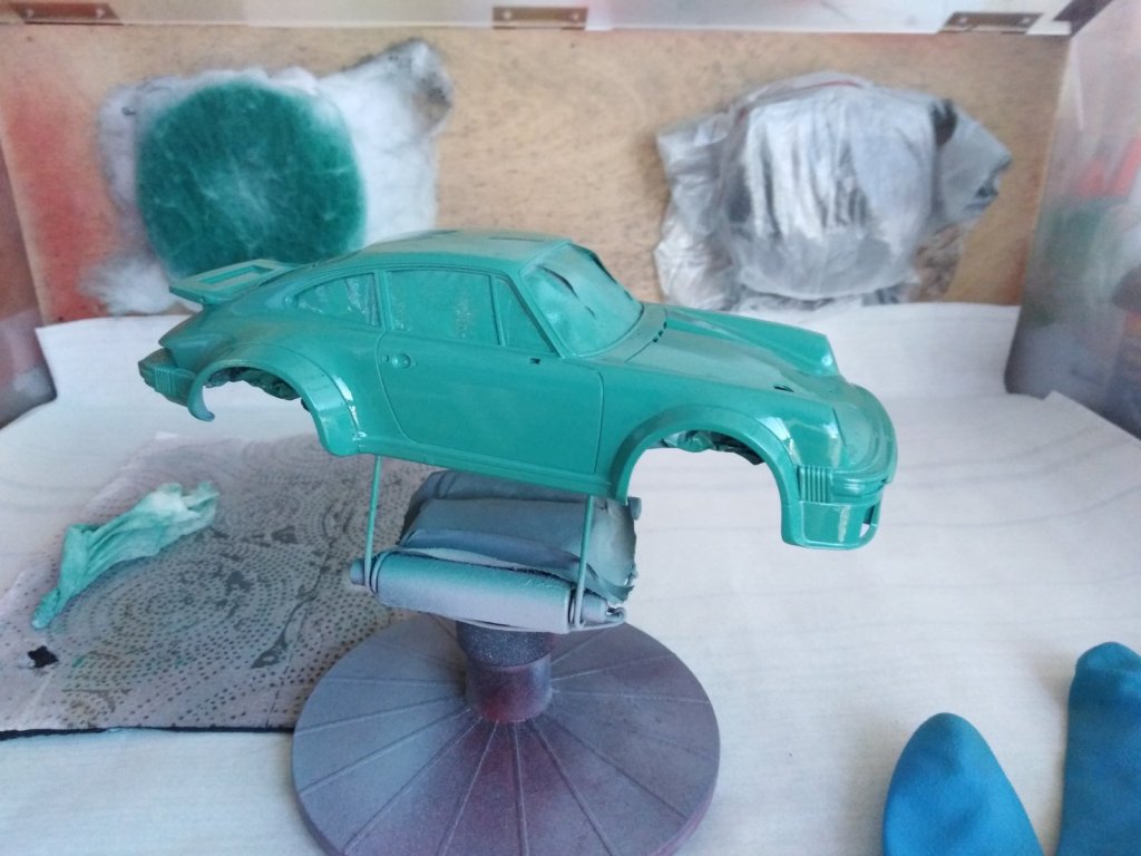

BugattiN 946 Опубликовано 18 Dec 2022, 17:04:25 Жалоба Поделиться Опубликовано 18 Dec 2022, 17:04:25 Приветствую! Внесу и я пятачок в копилку. Моя вытяжка из плекса, ( 4мм, что досталось с работы) Два вентилятора самых дешманских, по 500р брал 4 года назад. 100 мм канальный, производительность 105 кубов. Сейчас, на конкурсе, работаю одним и он справляется с туманом от аэрографа. Летом заливал днище из аэрозольного баллона- два не справились. Получил по шапке. Клочок синтепона выкидываю после каждого сеанса, крепится банковской резинкой. Смотрю, факел краски иногда касался стенок, хорошенько прикипел. Придумал и оклею, как станет теплее обычным скотчем по стенкам камеры. ( Он меня два последних года выручал на Камчатке -оклеил им лопату, и мокрый снег веселее слетал с совка.) 3 Ссылка на сообщение Поделиться на другие сайты
