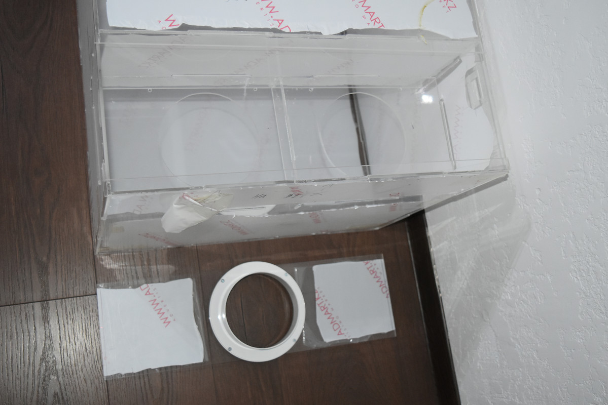

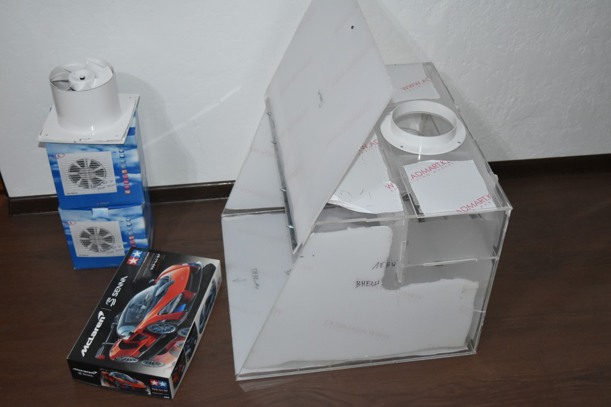

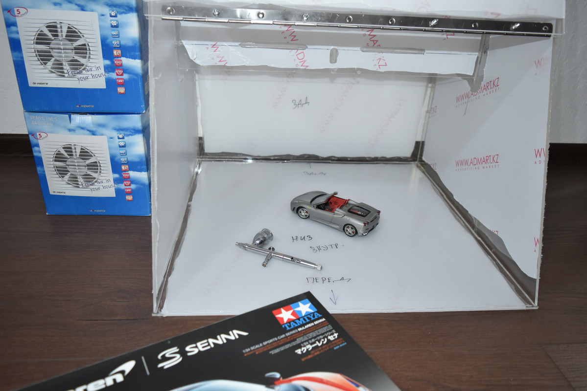

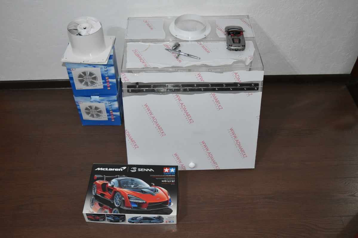

Популярный пост Muscle Horses 475 Опубликовано 20 Apr 2023, 19:40:18 Популярный пост Жалоба Поделиться Опубликовано 20 Apr 2023, 19:40:18 Наконец дорезал-доклеил аквариум. Только оттряхнул с себя опилки. Оргстекло прозрачное, плёнку с обеих сторон ещё не снял. Модель, аэрограф и Макларен - для понимания размера 5 Ссылка на сообщение Поделиться на другие сайты
solitas 55 Опубликовано 21 Apr 2023, 06:54:23 Жалоба Поделиться Опубликовано 21 Apr 2023, 06:54:23 Камера под вентиляторы сзади не маловата по высоте? Ссылка на сообщение Поделиться на другие сайты
Muscle Horses 475 Опубликовано 21 Apr 2023, 08:44:03 Жалоба Поделиться Опубликовано 21 Apr 2023, 08:44:03 1 час назад, solitas сказал: Камера под вентиляторы сзади не маловата по высоте? Да, там сантиметра 3-4, не помню уже, вентсы пока не установил, в работе пока не пробовал, надо доделать и затестить. Будет ли не хватать такое расстояние я не знаю, но кажется, что какая разница, есть место и ладно, воздушно-красочная смесь дорогу найдёт. Главное заботит - чтобы засасываемый поток не искажал факел из аэрографа, вентиляторы мощные, 292 куба по производительности, сколько ватт я не помню, но задувают будь здоров. Ну и ещё один вопрос - я эту камеру сделал для двух решений - чтобы красить, не вставая из-за стола и чтобы полностью избавиться от мусора, летающего в воздухе и падающего на окрашиваемую поверхность. Если первое по сути решено, то второе вызывает беспокойство - очень хочется, чтобы засасываемый воздух ВНЕЗАПНО наоборот не притягивал мусор из окружающего пространства. Ссылка на сообщение Поделиться на другие сайты
Sebastian 795 Опубликовано 21 Apr 2023, 13:27:42 Жалоба Поделиться Опубликовано 21 Apr 2023, 13:27:42 4 часа назад, MuscleHorses сказал: Да, там сантиметра 3-4, не помню уже, вентсы пока не установил, в работе пока не пробовал, надо доделать и затестить. Будет ли не хватать такое расстояние я не знаю, но кажется, что какая разница, есть место и ладно, воздушно-красочная смесь дорогу найдёт. Главное заботит - чтобы засасываемый поток не искажал факел из аэрографа, вентиляторы мощные, 292 куба по производительности, сколько ватт я не помню, но задувают будь здоров. Ну и ещё один вопрос - я эту камеру сделал для двух решений - чтобы красить, не вставая из-за стола и чтобы полностью избавиться от мусора, летающего в воздухе и падающего на окрашиваемую поверхность. Если первое по сути решено, то второе вызывает беспокойство - очень хочется, чтобы засасываемый воздух ВНЕЗАПНО наоборот не притягивал мусор из окружающего пространства. Мне кажется, ты зря переживаешь. Мощности этих вентиляторов не хватит чтобы исказить факел и засасывать грязищу вокруг. Кстати, они же без регулятора скорости? Будешь делать? Еще рекомендую купить прозрачную пленку, та что на окна клеится. Я когда-то на валберисе брал. 1. прозрачность для света 2. избавит от замены стекл когда краской засруться. Особенно актуально для нижней части. Кстати, я таки купил ту камеру из Китая. Мне ее привезли в Москву. Но так и не успел проверить, как бэ... Тестовые включения показали, что засос прям хорошо ) Во сколько обошелся этот эксземпляр суммарно? Ссылка на сообщение Поделиться на другие сайты
Muscle Horses 475 Опубликовано 21 Apr 2023, 13:53:06 Жалоба Поделиться Опубликовано 21 Apr 2023, 13:53:06 (изменено) 25 минут назад, Sebastian сказал: Кстати, они же без регулятора скорости? Будешь делать? Да, возможно тиристорный регулятор скорости вращения поставлю на первый вентилятор, но пока не стал - хочу посмотреть, как вентс будет вентилировать, может и не понадобится регулировка. Я всё боюсь за излишнюю мощность, для этого регулировка подразумевается - чтобы уменьшать мощность. Да с ними какие-то проблемы постоянно, то по типу они к вентиляторам не годятся и нужен какой-то преобразователь, то радиатор малюсенький и накаливается как чёрт, то сгорают они сразу и т.д. 25 минут назад, Sebastian сказал: Во сколько обошелся этот эксземпляр суммарно? Я как его закончу - напишу подробно смету, размеры и сделаю подробно фотографии. У меня пока освещения тут нет и ещё уплотнители по периметру двери нужно сделать и по периметру съёмной панели доступа в машинное отделение. Но там точно меньше 100 баксов получается. Кстати, какой свет лучше поставить? Мне нужно на три стороны - сверху и по бокам. Можно ещё на дверь по низу, при её открытии наполовину получается ещё одна клёвая лампа прямо над головой )). Диодную ленту чтоли. Думаю, в общем. И про уплотнители - какие-то резиновые противопыльные уплотнители самонаклеивающиеся для полок есть, я слышал. Есть у кого ссылка на такие в каком-нибудь магазине? 25 минут назад, Sebastian сказал: Кстати, я таки купил ту камеру из Китая. Я не стал готовое решение покупать, потому что готовые - все не такие как мне надо. Я сделал типа под себя. С этим аквариумом можно дверь открыть, туда залезть и сидеть прям в нём моделить. Ну и как фотобокс его же буду использовать. Изменено 21 Apr 2023, 13:55:53 пользователем MuscleHorses Ссылка на сообщение Поделиться на другие сайты
AeroMax 1357 Опубликовано 21 Apr 2023, 15:10:22 Жалоба Поделиться Опубликовано 21 Apr 2023, 15:10:22 6 часов назад, MuscleHorses сказал: очень хочется, чтобы засасываемый воздух ВНЕЗАПНО наоборот не притягивал мусор из окружающего пространства. Мишин-Импосибл? Вот ты и расскажешь пути решения своих проблем, когда красить начнёшь. Ссылка на сообщение Поделиться на другие сайты
solitas 55 Опубликовано 21 Apr 2023, 15:18:15 Жалоба Поделиться Опубликовано 21 Apr 2023, 15:18:15 6 часов назад, MuscleHorses сказал: но кажется, что какая разница, есть место и ладно, воздушно-красочная смесь дорогу найдёт. На производительности это скажется не лучшим образом. Хотя тут и сама конструкция не очень удачная - вентиляторы работают не на выдув, а на нагнетание воздуха в камеру. Лучше выкинуть сверху крышку, и объединить выходы вентиляторов трубами. Ссылка на сообщение Поделиться на другие сайты
Muscle Horses 475 Опубликовано 21 Apr 2023, 15:42:02 Жалоба Поделиться Опубликовано 21 Apr 2023, 15:42:02 (изменено) 23 минуты назад, solitas сказал: Лучше выкинуть сверху крышку, и объединить выходы вентиляторов трубами. Ну в общем-то можно и так, да. Просто у меня гибкая гофра на 150 мм оказалась одна, а в продаже я как-то не очень нашёл по адекватной цене. Ну будет проблема, сделаю, так, ведь там просто убрать крышку в машинное отделение и нацепить гофры прямо на вентсы. Я специально сделал такую возможность доступа туда, для всяких манипуляций, что-то переделать, что-то починить, почистить в конце-концов, внутри. Испытания покажут, в общем, да. Изменено 21 Apr 2023, 15:43:34 пользователем MuscleHorses Ссылка на сообщение Поделиться на другие сайты

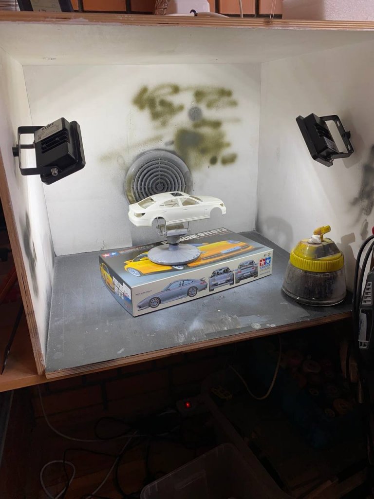

Steps_555 497 Опубликовано 21 Apr 2023, 17:53:46 Жалоба Поделиться Опубликовано 21 Apr 2023, 17:53:46 (изменено) Когда-то были эксперименты с такими вентиляторами и тд, ничего хорошего не получилось с ними, остановился на таком варианте.... Этих мелких ставил что один, что два, было дело и три, они не создают нужную тягу, плюс конечно конструкция камеры, от нее тоже многое зависит.... Изменено 21 Apr 2023, 18:00:09 пользователем Steps_555 Ссылка на сообщение Поделиться на другие сайты
Muscle Horses 475 Опубликовано 21 Apr 2023, 18:00:00 Жалоба Поделиться Опубликовано 21 Apr 2023, 18:00:00 @Steps_555 Почему ничего хорошего не получилось, в чём это ввыражалось? У большинства самодельных вытяжек какие-то дешманские вентиляторы чуть ли не от компьютера и ничего. У твоего 420 кубометров производительность, ничего так. Мне-то своих 292 как-то перебором кажется пока, но х.з., если и недобор, то на этот случай у меня два, второй нажатием своей кнопки будет включаться. Ссылка на сообщение Поделиться на другие сайты
Steps_555 497 Опубликовано 21 Apr 2023, 18:07:24 Жалоба Поделиться Опубликовано 21 Apr 2023, 18:07:24 5 минут назад, MuscleHorses сказал: @Steps_555 Почему ничего хорошего не получилось, в чём это ввыражалось? У большинства самодельных вытяжек какие-то дешманские вентиляторы чуть ли не от компьютера и ничего. У твоего 420 кубометров производительность, ничего так. Мне-то своих 292 как-то перебором кажется пока, но х.з., если и недобор, то на этот случай у меня два, второй нажатием своей кнопки будет включаться. Не было хорошей тяги, чтоб при покраске даже не было запаха... я свою камеру также сделал по образу и подобию, и она сейчас меня устраивает более чем, тк и втягивает на на ура и не каких запахов при покраске.... ну у нее и размеры почти метр в ширину.. Так же самодельная. 2 Ссылка на сообщение Поделиться на другие сайты
Muscle Horses 475 Опубликовано 21 Apr 2023, 18:12:38 Жалоба Поделиться Опубликовано 21 Apr 2023, 18:12:38 (изменено) Дааа, метр это прям считается! У меня всего 58 сантиметров и это МАЛО! но увы, это продиктовано размером листа оргстекла. Мне надо было распиловку в него вписать. Ну, никто же не сказал, что эта вытяжка обязательно будет последней)) 5 минут назад, Steps_555 сказал: Не было хорошей тяги, чтоб при покраске даже не было запаха... Запашок-то хрен с ним, я наоборот токсикоман. Главное, чтобы облако при лакировке засасывало, чтобы в комнате его не было. При лакировке я даю хорошую такую подачу, там нужна производительность вентилятора, чтобы это убрать. Изменено 21 Apr 2023, 18:14:34 пользователем MuscleHorses Ссылка на сообщение Поделиться на другие сайты
Steps_555 497 Опубликовано 21 Apr 2023, 18:16:22 Жалоба Поделиться Опубликовано 21 Apr 2023, 18:16:22 (изменено) 6 минут назад, MuscleHorses сказал: Дааа, метр это прям считается! У меня всего 58 сантиметров и это МАЛО! но увы, это продиктовано размером листа оргстекла. Мне надо было распиловку в него вписать. Ну, никто же не сказал, что эта вытяжка обязательно будет последней)) Я свою вытяжку делал почти месяц, делая шаблоны из обычного картона и проверяя, и даже на фото, увидешь, что в итоге я заклеил две секции и оставил только одну нижнюю, так получилась оптимальная тяга. Ширину брал исходя из того, что в запасах лежат грузовики и прицепы, и самый длинный, порядка 60 см, поэтому вытяжку сделал 85 см, под покраску больших моделей. 9 минут назад, MuscleHorses сказал: Дааа, метр это прям считается! У меня всего 58 сантиметров и это МАЛО! но увы, это продиктовано размером листа оргстекла. Мне надо было распиловку в него вписать. Ну, никто же не сказал, что эта вытяжка обязательно будет последней)) Запашок-то хрен с ним, я наоборот токсикоман. Главное, чтобы облако при лакировке засасывало, чтобы в комнате его не было. При лакировке я даю хорошую такую подачу, там нужна производительность вентилятора, чтобы это убрать. В моем случае и с такой вытяжкой, все это уходит, я ее и делал с таким прицелом, чтоб ничего и ни как, так как еще дети бегают, у меня получилось с этим справится, как бы не красил, в квартире нет запаха. Изменено 21 Apr 2023, 18:20:14 пользователем Steps_555 1 Ссылка на сообщение Поделиться на другие сайты

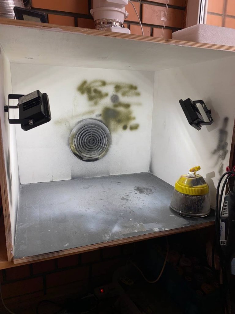

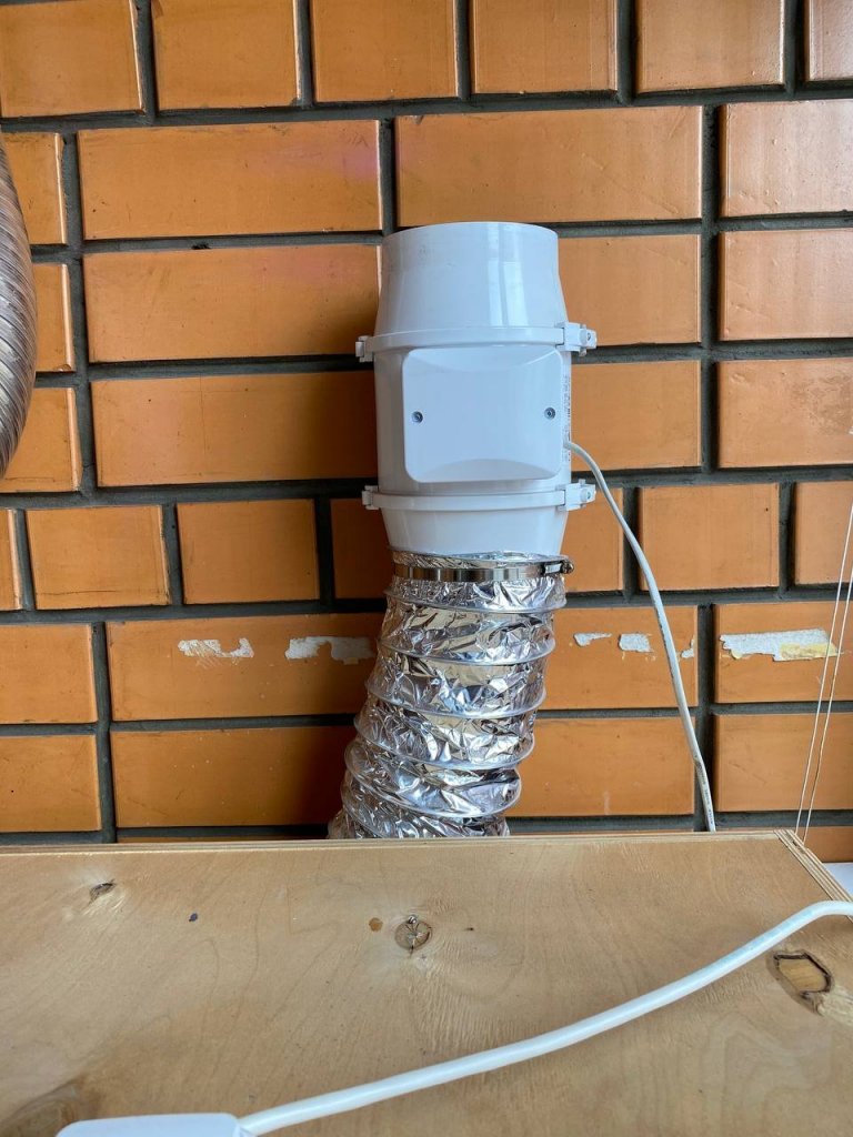

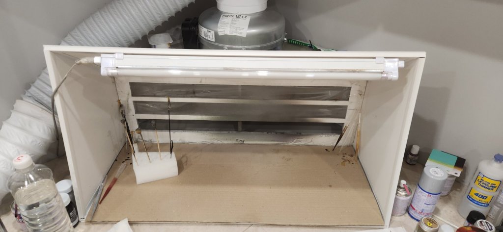

x_romeo 82 Опубликовано 22 Apr 2023, 09:16:25 Жалоба Поделиться Опубликовано 22 Apr 2023, 09:16:25 Вот моя, собиралась давненько, правда на Пыль не обращайте внимания, это после долгого простоя балкона с открытым окном собралось, как раз частично подразобрал для уборки От вентиля гофра гибкая в окно уходит наверх, получается нормально затягивает Размеры позволяют при желании там же и собирать если вдруг захочется) Благодаря размеру опыл не собирается на стенках, все уносит в вытяжку Но в случае чего стенки так же можно поверху прокрасить и норм Сейчас бы сделал немного иначе - свет бы поставил другой и стенки бы шлифанул и лаком покрыл чтобы протирать проще было Оказалось еще одно преимущество у такой вытяжки - на нее можно сверху поставить 3д принтер и запахи все утягиваются Опыл от краски оседает внутри первой гофры, но фильтр все равно нужен Ссылка на сообщение Поделиться на другие сайты
Sebastian 795 Опубликовано 22 Apr 2023, 09:37:13 Жалоба Поделиться Опубликовано 22 Apr 2023, 09:37:13 Канальный вентилятор это хорошо. И тихо, и мощно. Да? Ссылка на сообщение Поделиться на другие сайты
x_romeo 82 Опубликовано 22 Apr 2023, 10:07:53 Жалоба Поделиться Опубликовано 22 Apr 2023, 10:07:53 29 минут назад, Sebastian сказал: Канальный вентилятор это хорошо. И тихо, и мощно. Да? Да и да) Но шум меня не сильно беспокоит, дверь закрыл и не слышно ничего Ссылка на сообщение Поделиться на другие сайты
