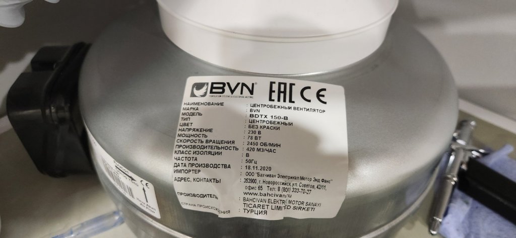

Феофан 857 Опубликовано 20 Feb 2024, 05:46:04 Жалоба Поделиться Опубликовано 20 Feb 2024, 05:46:04 15 часов назад, hibar сказал: не засосёт. Обычный вытяжной вентилятор для ванной выдаёт 80-150 кубов 80 и 800 какбэ разница. 800 кубов в час это 222 литра в секунду!!! Объем бокса где-то 10 литров, то есть в секунду вентилятор будет сосать 20 объемов бокса. При этом разрежение будет таково, что струя будет дуть не на деталь, а утягиваться в вентилятор. И задача бокса не все помещение протягивать, а только зону покраски. С остальным должен уже справляться вентилятор помещения в потолке. Ссылка на сообщение Поделиться на другие сайты

hibar 530 Опубликовано 20 Feb 2024, 08:31:59 Жалоба Поделиться Опубликовано 20 Feb 2024, 08:31:59 2 часа назад, Феофан сказал: 80 и 800 какбэ разница. 800 кубов в час это 222 литра в секунду!!! Объем бокса где-то 10 литров, то есть в секунду вентилятор будет сосать 20 объемов бокса. При этом разрежение будет таково, что струя будет дуть не на деталь, а утягиваться в вентилятор. И задача бокса не все помещение протягивать, а только зону покраски. С остальным должен уже справляться вентилятор помещения в потолке. молодец! 5 по арифметике!!! Только вентиляционные установки немного не так считаются Ссылка на сообщение Поделиться на другие сайты

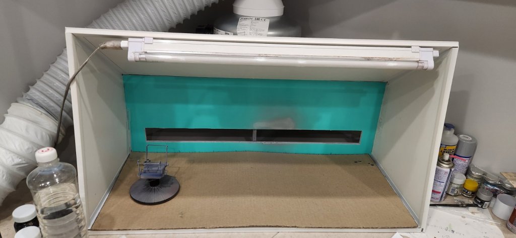

hibar 530 Опубликовано 20 Feb 2024, 11:29:32 Жалоба Поделиться Опубликовано 20 Feb 2024, 11:29:32 (изменено) Константин, а ты не обращал внимание на производительность JASовской камеры? 4 куба. Может всё дело в этом? По поводу фильтра перед вентилятором согласен, у меня на выходе, но частный случай. Просто я экраны прикручиваю к основному рабочему месту Изменено 20 Feb 2024, 11:29:55 пользователем hibar 1 Ссылка на сообщение Поделиться на другие сайты
Феофан 857 Опубликовано 20 Feb 2024, 11:44:09 Жалоба Поделиться Опубликовано 20 Feb 2024, 11:44:09 (изменено) 18 минут назад, hibar сказал: Константин, а ты не обращал внимание на производительность JASовской камеры? 4 куба. Может всё дело в этом? Честно говоря, не обращал и даже мысли не было изучать ТТХ, полагал, что производитель в курсе аэродинамики. Поверил видосам с Ютуба. Но там еще не понравилось, что сама камера маловата даже для моих клопов. Постоянно задеваешь руками и сдвигаешь, может, я просто такой неуклюжий. В общем, неудобно и непрактично показалось. Поэтому видимо, самодельщики делают под свои нужды бОльший размер. Но еще раз, я никого не отговариваю. У меня главная проблема - вонючие эмали. Для акрилов этот недостаток не так заметен. Хорошее рабочее место, у меня скромнее, но скоро будет просторнее, дочка съедет на свою квартиру и ее комната и большая лоджия будут в моем распоряжении, там и развернусь. Изменено 20 Feb 2024, 11:48:21 пользователем Феофан Ссылка на сообщение Поделиться на другие сайты
PETERSON 10185 Опубликовано 20 Feb 2024, 12:43:09 Жалоба Поделиться Опубликовано 20 Feb 2024, 12:43:09 59 минут назад, hibar сказал: ...производительность JASовской камеры...4 куба А мне вполне хватает. Я доволен джасовским боксом. 2 часа назад, Феофан сказал: А так его наличие лишено малейшего смысла, он скорее экран для краски, когда нет хобота. У моего бокса нет хобота - он прислонён к стенке балкона, в которой я сделал отверстие.. А наличие бокса для меня имеет огромнейший смысл. Бокс выполняет ровно те функции, которые должен, и о которых ты написал. Ссылка на сообщение Поделиться на другие сайты
Феофан 857 Опубликовано 20 Feb 2024, 12:51:29 Жалоба Поделиться Опубликовано 20 Feb 2024, 12:51:29 3 минуты назад, PETERSON сказал: У моего бокса нет хобота - он прислонён к стенке балкона, в которой я сделал отверстие. Ну понятно, если есть отверстие наружу сразу из бокса, то хобот не нужен. А если нет, то без хобота не обойтись. Но еще раз, главная проблема - запах. К остальному можно приспособиться. Ссылка на сообщение Поделиться на другие сайты

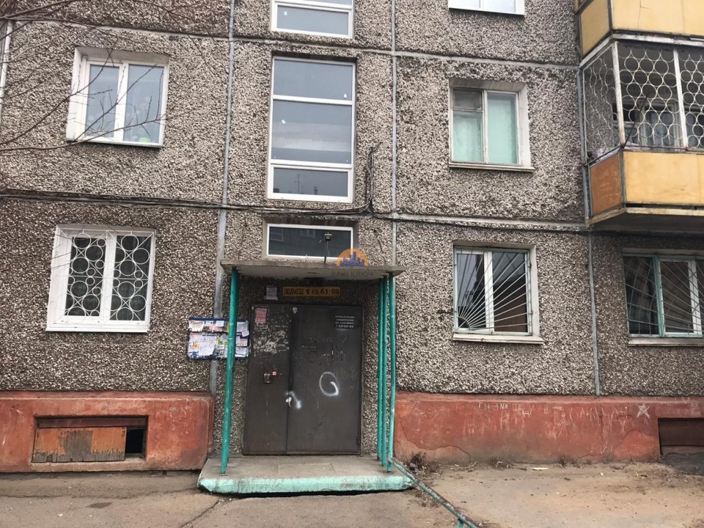

АлександрО 200 Опубликовано 22 Feb 2024, 18:12:52 Жалоба Поделиться Опубликовано 22 Feb 2024, 18:12:52 (изменено) Мой пост с покрасочной камерой был опубликован ошибочно в данной теме так как коллеги в данной теме "Покрасочная камера своими руками" ниже обсуждают решëтки на окнах, то вынужден удалить свой сообщение за не надобностью дабы не плодить не нужную болтовню. Изменено 23 Feb 2024, 13:16:36 пользователем АлександрО 1 Ссылка на сообщение Поделиться на другие сайты
hibar 530 Опубликовано 22 Feb 2024, 18:33:30 Жалоба Поделиться Опубликовано 22 Feb 2024, 18:33:30 19 минут назад, АлександрО сказал: Здравствуйте. Мой вариант камеры. Коробок из IKEA. Стеклопакет с отверстием изготовлен под заказ на соответствующем заводе. Для заглушки отверстия в пакете после покрасочных работ устанавливается изнутри комнаты решётка с жалюзями. Снаружи установлена обычная решётка на двухстороннем скотче с москитной сеткой. Вентилятор осевой канальный Электра Ø150, 290 м3/ч, 40 Дб (А). После работы вентилятор снимается и с коробкой и гофрой убирается в шкаф. Запаха нет вообще. стесняюсь спросить, - А почему решётка изнутри? Ссылка на сообщение Поделиться на другие сайты
John Wick 4105 Опубликовано 22 Feb 2024, 18:49:04 Жалоба Поделиться Опубликовано 22 Feb 2024, 18:49:04 15 minutes ago, hibar said: А почему решётка изнутри? 1-й этаж дома Ссылка на сообщение Поделиться на другие сайты
АлександрО 200 Опубликовано 22 Feb 2024, 19:42:57 Жалоба Поделиться Опубликовано 22 Feb 2024, 19:42:57 (изменено) 56 минут назад, John Wick сказал: 1-й этаж дома Приятно видеть наблюдающего и думающего человека...не задающего глупые вопросы)) Изменено 22 Feb 2024, 19:45:45 пользователем АлександрО 1 Ссылка на сообщение Поделиться на другие сайты
hibar 530 Опубликовано 23 Feb 2024, 02:39:22 Жалоба Поделиться Опубликовано 23 Feb 2024, 02:39:22 (изменено) 13 часов назад, John Wick сказал: 1-й этаж дома это понятно. Но просто обычно это сооружение находится вне помещения 12 часов назад, АлександрО сказал: Приятно видеть наблюдающего и думающего человека...не задающего глупые вопросы)) Вечер в хату так что не уел Изменено 23 Feb 2024, 08:22:14 пользователем hibar Ссылка на сообщение Поделиться на другие сайты
S.Crispus G. 414 Опубликовано 23 Feb 2024, 10:05:33 Жалоба Поделиться Опубликовано 23 Feb 2024, 10:05:33 15 часов назад, hibar сказал: - А почему решётка изнутри? Крайне необычно. Первый раз такое вижу. Окно открывается внутрь .Чтобы его открыть , нужно открыть и решётку. Если оставить как есть , то ,-Заходите воры , пока никого нет дома. Всё таки снаружи решётка логичнее. 1 Ссылка на сообщение Поделиться на другие сайты
PETERSON 10185 Опубликовано 23 Feb 2024, 11:02:15 Жалоба Поделиться Опубликовано 23 Feb 2024, 11:02:15 56 минут назад, S.Crispus G. сказал: Всё таки снаружи решётка логичнее. И практичнее. И эстетичнее. Ссылка на сообщение Поделиться на другие сайты
