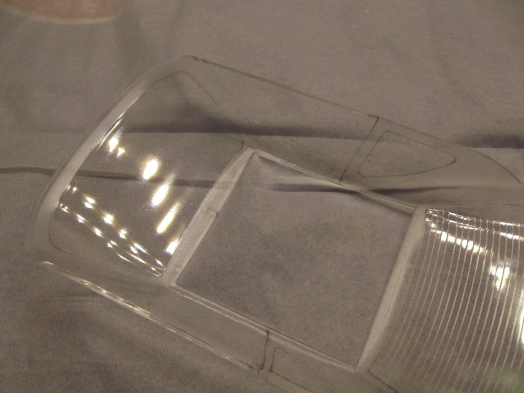

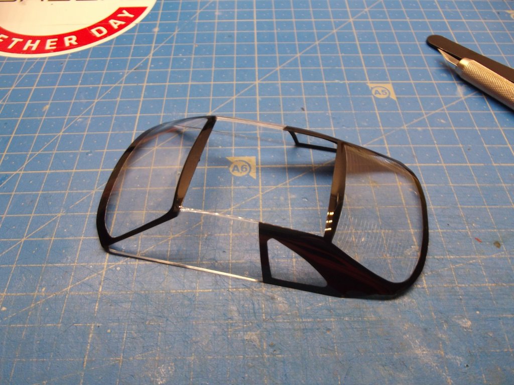

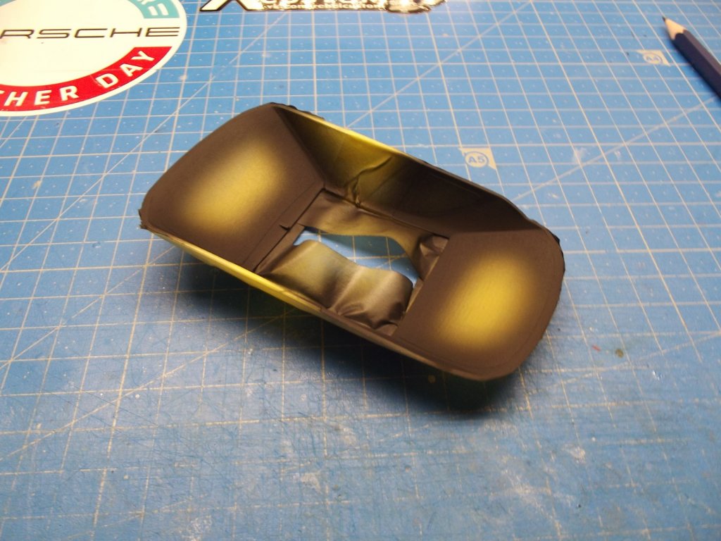

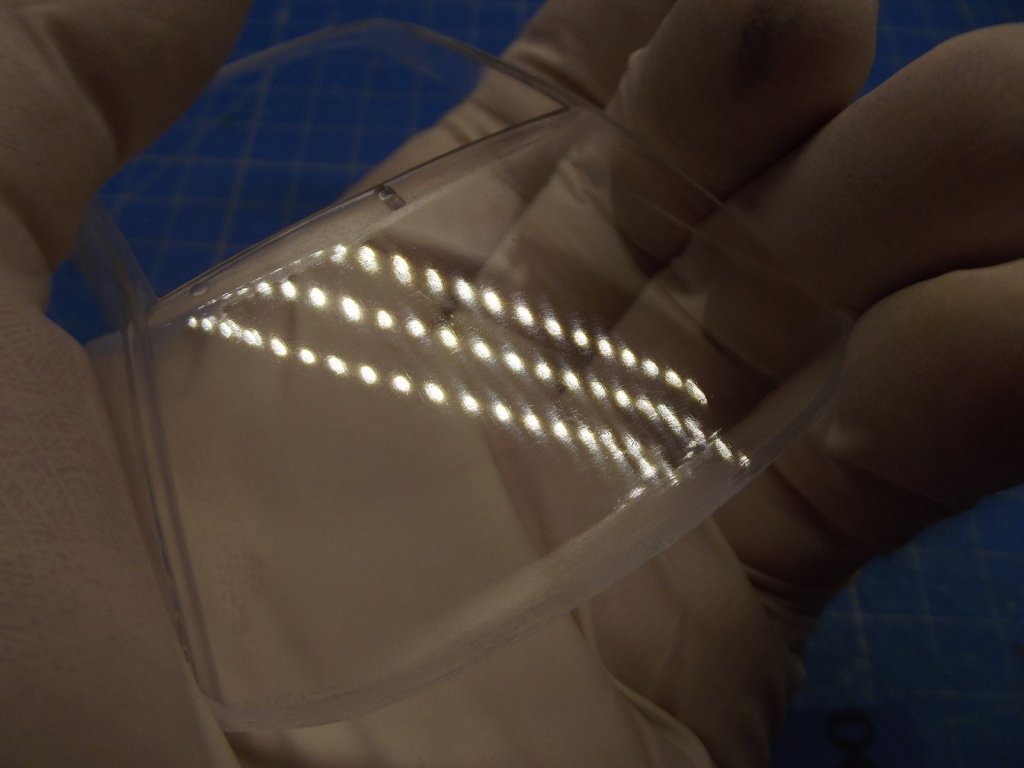

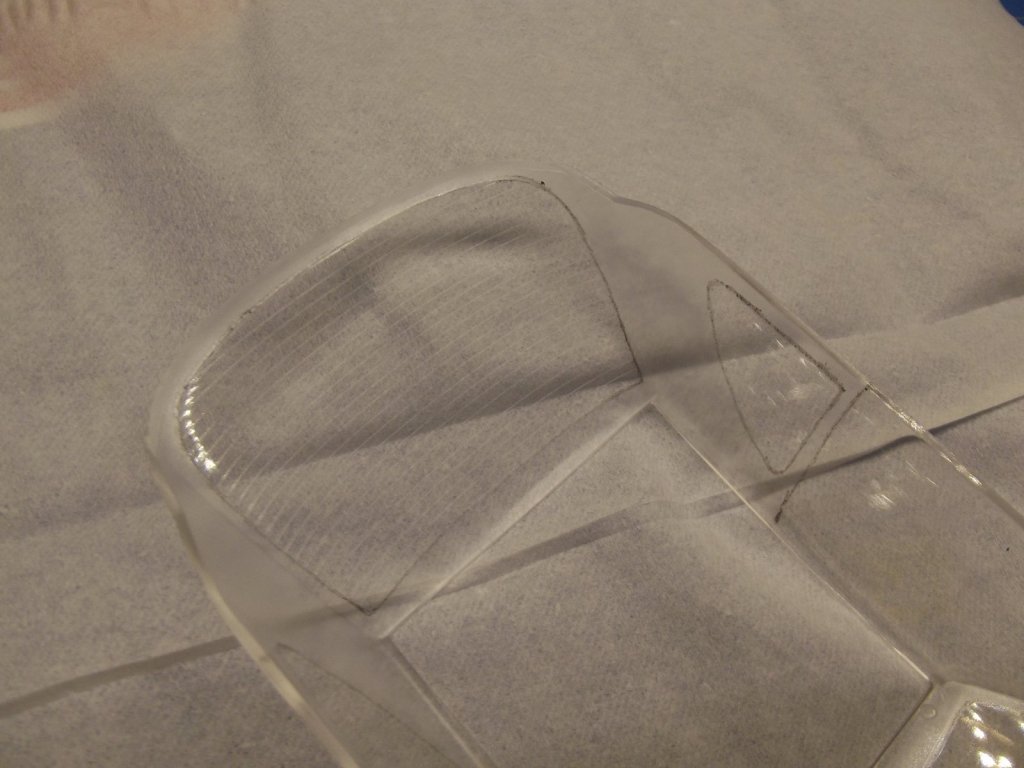

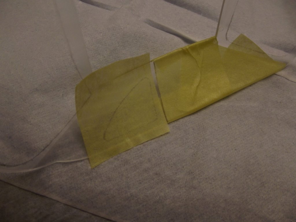

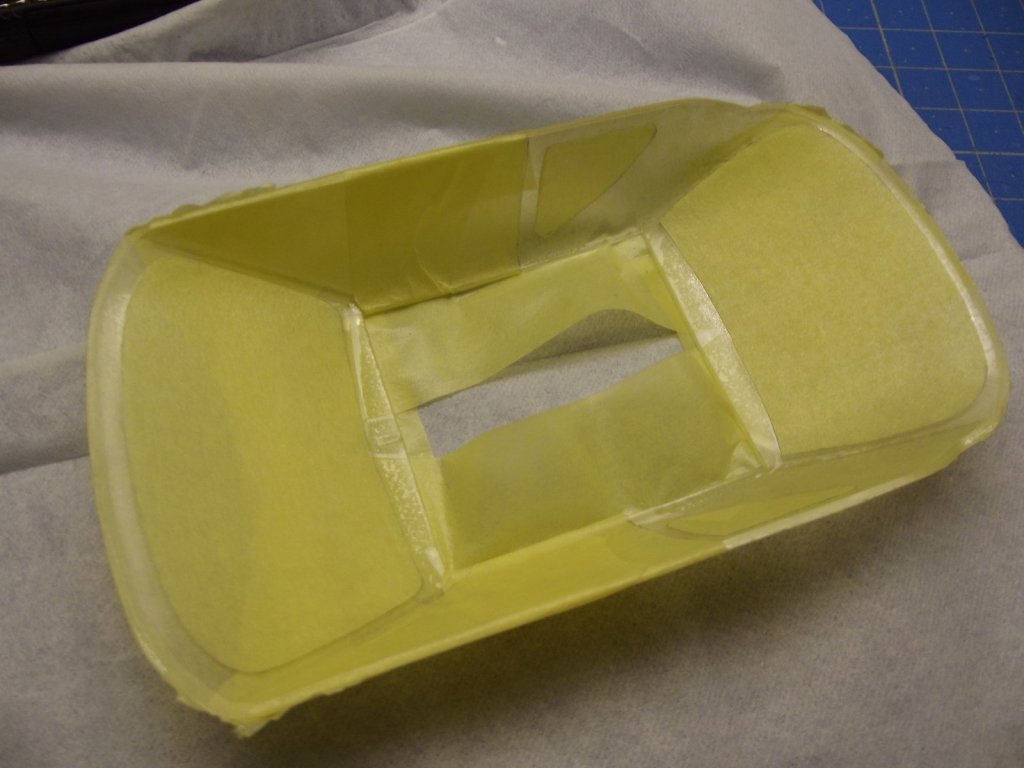

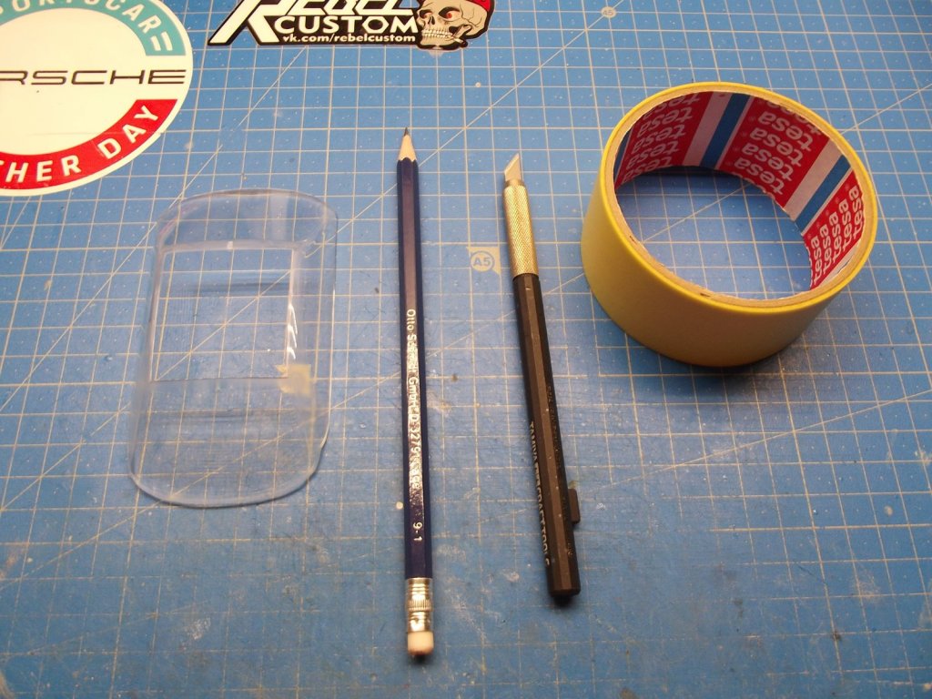

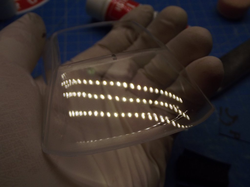

Популярный пост Heil_Max 2395 Опубликовано 21 Nov 2021, 20:49:28 Автор Популярный пост Жалоба Поделиться Опубликовано 21 Nov 2021, 20:49:28 Всем здравствуйте. Сегодня прошел крайне странный день... Сегодня в течении дня 3 или 4 человека спросили про окраску шелкографии на стёклах. Не знаю, что нашло на людей, но да ладно. Хотя я сегодня не планировал заниматься остеклением. Но вспомнив, что данный кит один из популярных среди новичков, а наша смена растет не по дням, а по часам! То позволю себе описать процесс, для подрастающего поколения. Опытные пусть не ругаются, все мы когда-то начинали... И так, для начала я достал остекление из пакета и вот что я лицезрел Поэтому вооружившись наждачкой и пастами принялся сделать стекло хоть как-то лучше. Далее - Шелкография. Нам понадобится не много, не мало: Остекление, карандаш, нож и скотч. Далее обводим окантовку нашей будущей шелкографии карандашом Далее наклеиваем скотч, и при наклеивании проявляется граница Замаскировываем все ненужное, оставляем все нужное. Ну, или наоборот. Красим И распаковываем "подарок счастья" На этом в общем то и все. 13 Ссылка на сообщение Поделиться на другие сайты
Популярный пост PETERSON 10186 Опубликовано 21 Nov 2021, 21:14:02 Популярный пост Жалоба Поделиться Опубликовано 21 Nov 2021, 21:14:02 (изменено) Пара важных пунктов из технологии выпала. Новичкам нужно всё подробно показывать, а то они после вот этого пункта - 24 минуты назад, Heil_Max сказал: Далее наклеиваем скотч, и при наклеивании проявляется граница ... прорежут скотч модельным ножом и оставят глубокие борозды в остеклении. Я поначалу имел глупость именно так и поступить. Потом стал снимать скотч с нарисованной маской, наклеивать его на ровную однородную поверхность, прорезать ножом по контурам и приклеивать маску на место. Последний пункт не самый простой, поскольку с первого раза ровно её приклеить редко удаётся. Изменено 21 Nov 2021, 21:14:25 пользователем PETERSON 7 Ссылка на сообщение Поделиться на другие сайты
Heil_Max 2395 Опубликовано 22 Nov 2021, 08:14:22 Автор Жалоба Поделиться Опубликовано 22 Nov 2021, 08:14:22 @PETERSON спасибо за дополнение! Ссылка на сообщение Поделиться на другие сайты
oleglorenz 3086 Опубликовано 22 Nov 2021, 08:59:01 Жалоба Поделиться Опубликовано 22 Nov 2021, 08:59:01 так а в примере это что по стеклу резано ? Ссылка на сообщение Поделиться на другие сайты
Heil_Max 2395 Опубликовано 22 Nov 2021, 09:05:33 Автор Жалоба Поделиться Опубликовано 22 Nov 2021, 09:05:33 5 минут назад, oleglorenz сказал: так а в примере это что по стеклу резано ? Да, конечно. Я по другому не делаю. Сразу по месту. Ссылка на сообщение Поделиться на другие сайты
Andrey Labuzov 6544 Опубликовано 22 Nov 2021, 09:20:56 Жалоба Поделиться Опубликовано 22 Nov 2021, 09:20:56 Я тоже всегда на стекле маски вырезаю. Если резать аккуратно и новым острым лезвием, возня со снятием и наклеиванием масок - пустая трата времени. Ссылка на сообщение Поделиться на другие сайты
PETERSON 10186 Опубликовано 22 Nov 2021, 09:47:35 Жалоба Поделиться Опубликовано 22 Nov 2021, 09:47:35 Честно признаться, я не представляю, как можно внутри ванны с точностью робота идеально прорезать маски, чтобы при этом не поцарапать поверхность стекла ножом? Когда маска находится вне ванны, на ровной горизонтальной поверхности, гораздо проще сделать ровные линии реза. При этом мы сто процентов не оставим царапин от ножа на стёклах, и у нас есть право на ошибку - криво пошла линия реза, выкидываем заготовку и делаем ещё одну. Ссылка на сообщение Поделиться на другие сайты
Doktor 191 Опубликовано 22 Nov 2021, 10:29:47 Жалоба Поделиться Опубликовано 22 Nov 2021, 10:29:47 Тоже режу по стеклу, с одной лишь разницей - сначала скотч наклеиваю, потом карандашом прохожу по окантовке, по скотчу ("шелкография" имеет четкую границу, ступеньку, поэтому проблем не возникает). И режу... Ссылка на сообщение Поделиться на другие сайты

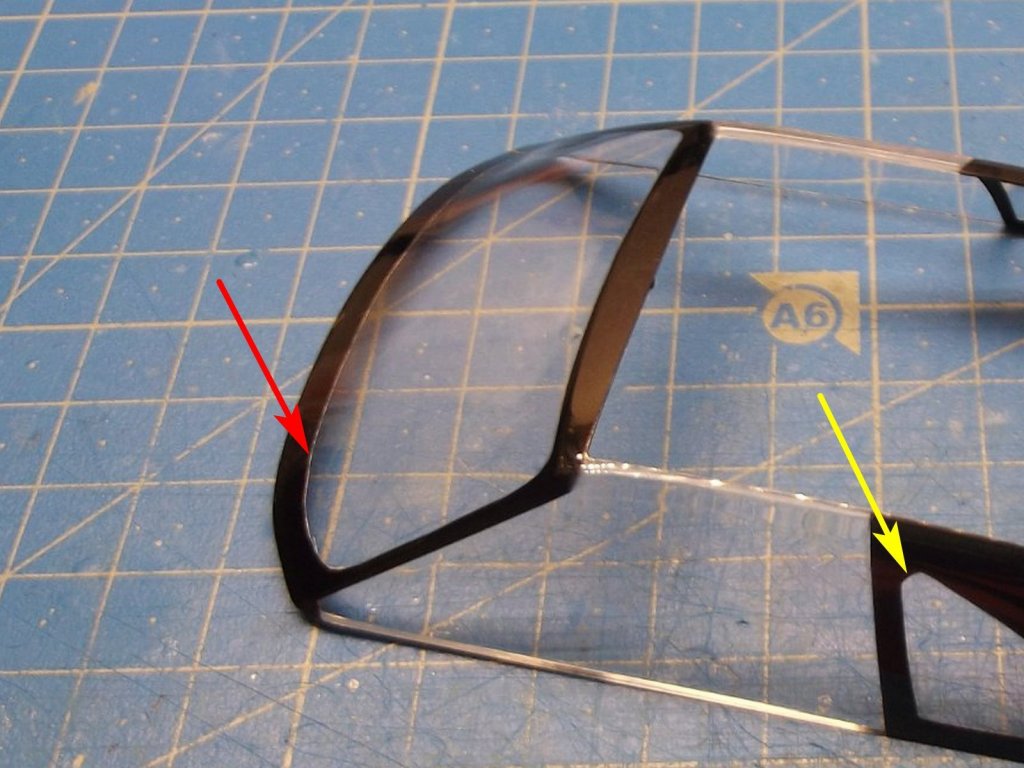

PETERSON 10186 Опубликовано 22 Nov 2021, 11:00:13 Жалоба Поделиться Опубликовано 22 Nov 2021, 11:00:13 @Doktor Я говорю про то, что при таком методе неизбежно останутся царапины от ножа на стекле (красная стрелка) и неровные линии (жёлтая стрелка). Но у каждого из нас свои представления о финальном результате, так что и ваш метод, и мой имеют право на жизнь. 1 Ссылка на сообщение Поделиться на другие сайты
oleglorenz 3086 Опубликовано 22 Nov 2021, 11:07:57 Жалоба Поделиться Опубликовано 22 Nov 2021, 11:07:57 Мистер Доктор наверное режет по другим остеклениям, где есть и ступенька и отличная канавка для резки. В наборе из этой темы в остеклении нет ничего такого. Там и матированная поверхность еле различима, ступенек и подавно нет. Поэтому рукоплещу тем, кто умудряется ровнехонько без царапинок сделать ) Ссылка на сообщение Поделиться на другие сайты
Heil_Max 2395 Опубликовано 22 Nov 2021, 17:58:16 Автор Жалоба Поделиться Опубликовано 22 Nov 2021, 17:58:16 6 часов назад, PETERSON сказал: неровные линии (жёлтая стрелка) Данную притензию надо писать тамии, я делал по границе, которую сделал производитель. Не более Ссылка на сообщение Поделиться на другие сайты
PETERSON 10186 Опубликовано 22 Nov 2021, 20:05:56 Жалоба Поделиться Опубликовано 22 Nov 2021, 20:05:56 1 час назад, Heil_Max сказал: я делал по границе, которую сделал производитель Ну, извини, не знал. Думал, что просто не получилось сделать ровное закругление. Ссылка на сообщение Поделиться на другие сайты

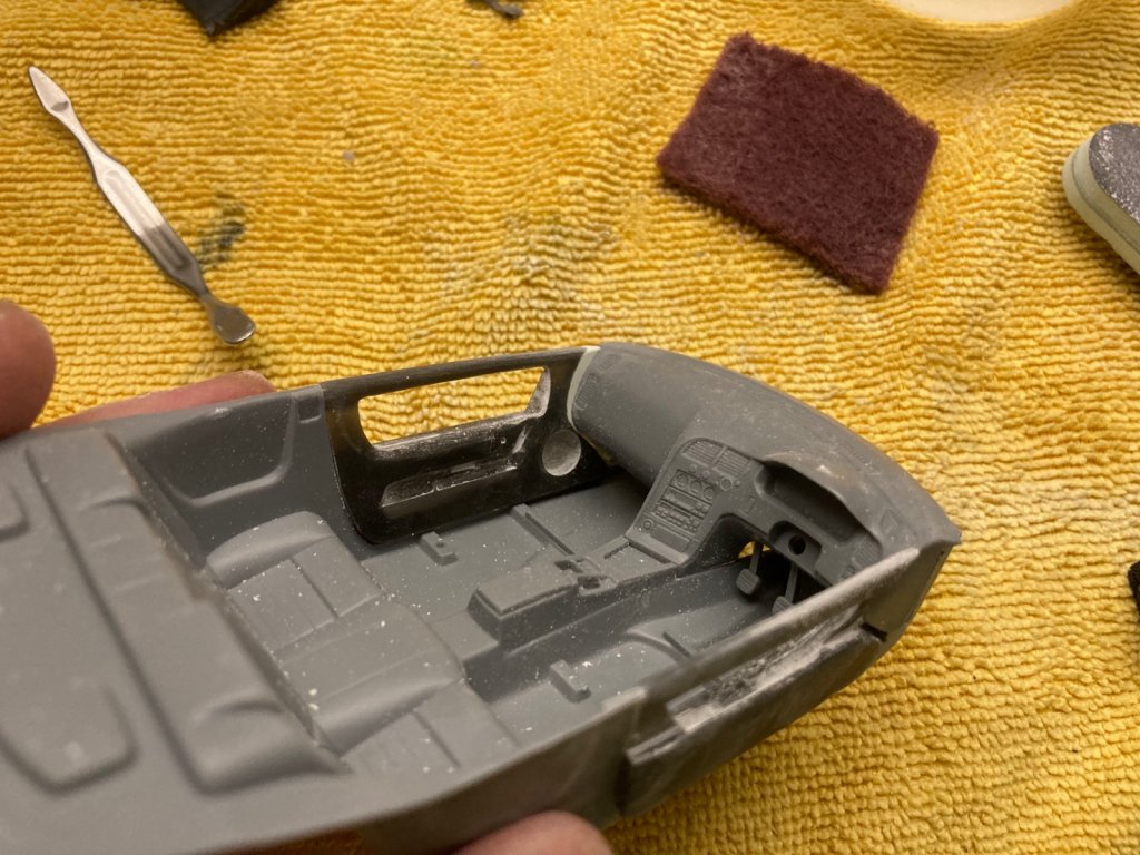

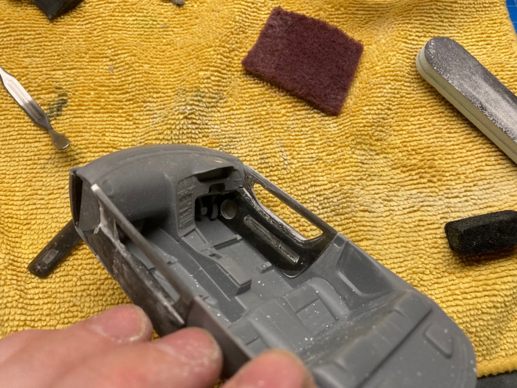

Популярный пост Heil_Max 2395 Опубликовано 29 Nov 2021, 17:13:42 Автор Популярный пост Жалоба Поделиться Опубликовано 29 Nov 2021, 17:13:42 Всем привет. Не могу не поделиться собственными мучениями, которые сам себе и придумал. Но намерен победить эту битву. Простите за фон и обстановку. Так сказать «вести с поля боя» 12 Ссылка на сообщение Поделиться на другие сайты

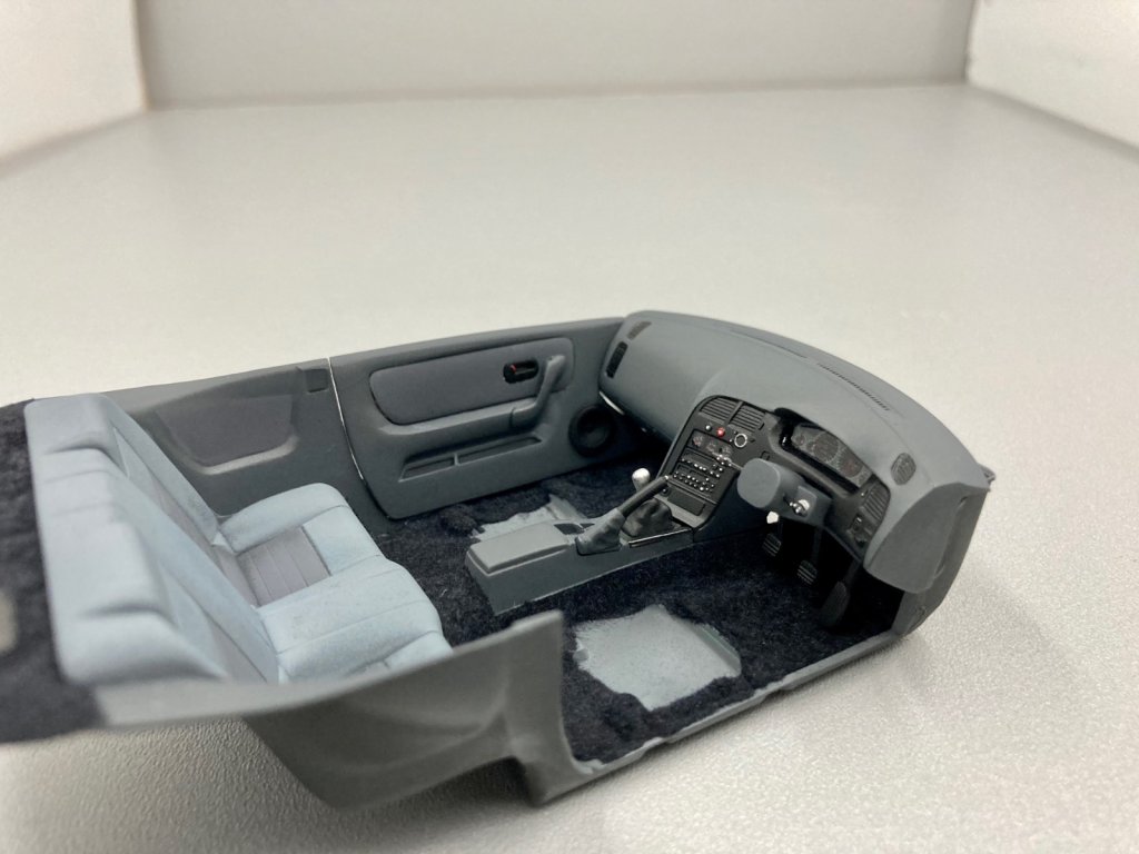

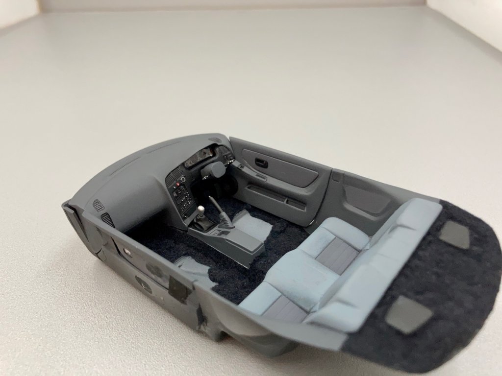

Популярный пост Heil_Max 2395 Опубликовано 12 Dec 2021, 18:42:39 Автор Популярный пост Жалоба Поделиться Опубликовано 12 Dec 2021, 18:42:39 Борьба с салоном закончилась. Осталось решить ещё пару моментов по оснащению салона. Но, кое что начал окрашивать. Сегодня вот закончил с торпедо. Сам себе придумал сложность, покрасить как предполагает производитель. Декали датчиков были взяты из набора декалей 32-го скайлайна. Странно, что тамия не напечатала их к 33-му кузову. 20 Ссылка на сообщение Поделиться на другие сайты

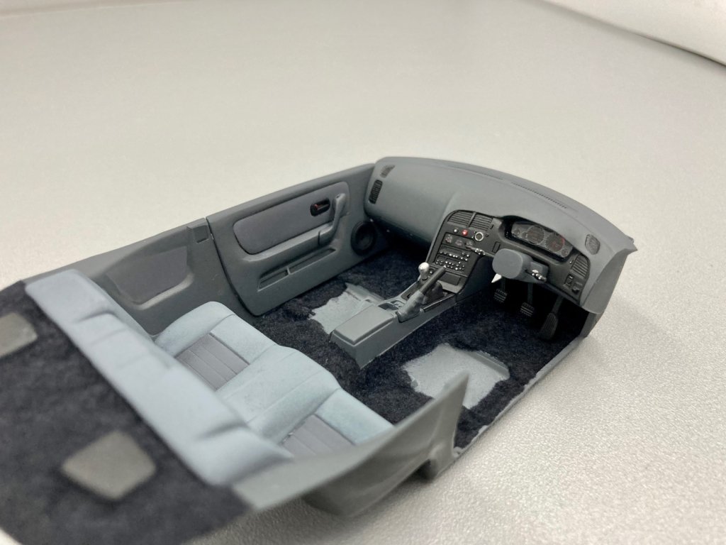

Популярный пост Heil_Max 2395 Опубликовано 14 Dec 2021, 05:10:12 Автор Популярный пост Жалоба Поделиться Опубликовано 14 Dec 2021, 05:10:12 (изменено) Все понемногу собирается воедино. Дверные карты вклеены. Вид с такими явно лучше изкоробочного. Руль и кресла будут позже, они в работе. Изменено 14 Dec 2021, 05:23:47 пользователем Heil_Max 11 Ссылка на сообщение Поделиться на другие сайты
boxer 1036 Опубликовано 14 Dec 2021, 07:37:00 Жалоба Поделиться Опубликовано 14 Dec 2021, 07:37:00 Ух какой мохнатый ковролин! 1 Ссылка на сообщение Поделиться на другие сайты
