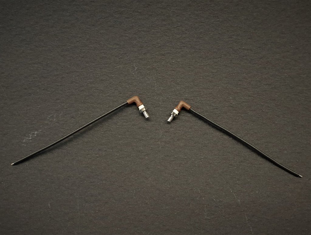

Silent123 3054 Опубликовано 31 Jan 2022, 14:32:07 Автор Жалоба Поделиться Опубликовано 31 Jan 2022, 14:32:07 32 минуты назад, erarh сказал: Так не цельную сверлить, а уже в нарезке, мне кажется снять десятку мм - можно держать даже пальцами. Надо же не сверлить, а рассверлить Попробуйте. Я полностью удовлетворен своим решением. Ссылка на сообщение Поделиться на другие сайты
PETERSON 10066 Опубликовано 31 Jan 2022, 15:58:55 Жалоба Поделиться Опубликовано 31 Jan 2022, 15:58:55 1 час назад, erarh сказал: можно держать даже пальцами Пальцами не удержишь. Я не смог удержать трубку 0,6, когда рассверливал, тогда и зажал в цанговый держатель. 5 часов назад, Silent123 сказал: На шлифовку четырех кусочков 0,8 ушло порядка 45 минут На рассверливание уже нарезанных отрезков трубки ушло бы меньше. Ссылка на сообщение Поделиться на другие сайты
Silent123 3054 Опубликовано 31 Jan 2022, 16:17:14 Автор Жалоба Поделиться Опубликовано 31 Jan 2022, 16:17:14 Крылья, ноги, главное хвост. Коллеги, думаю не стоит развивать тему по сверлению, каждому свое в конретный момент времени. Задача выполнена, результат достигнут. 2 Ссылка на сообщение Поделиться на другие сайты

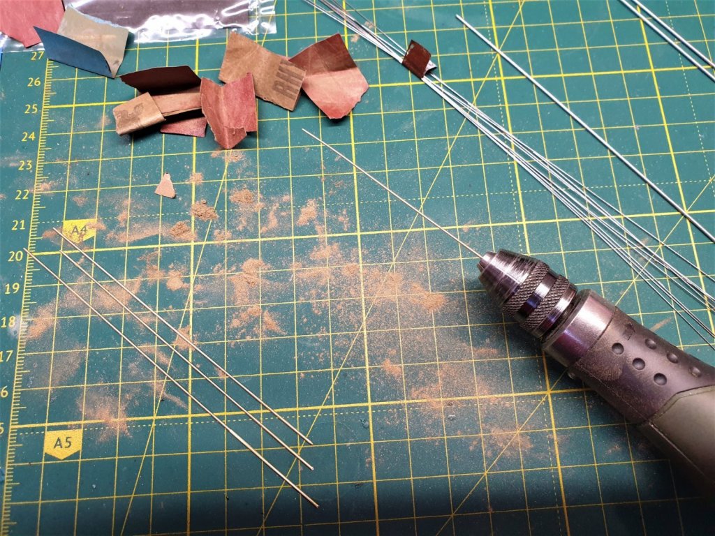

AeroMax 1352 Опубликовано 31 Jan 2022, 19:47:04 Жалоба Поделиться Опубликовано 31 Jan 2022, 19:47:04 Михаил, а как протачивали 0.8 до ~0,6-0,65? Видимо я один не понял. Ссылка на сообщение Поделиться на другие сайты
Silent123 3054 Опубликовано 31 Jan 2022, 20:19:24 Автор Жалоба Поделиться Опубликовано 31 Jan 2022, 20:19:24 23 минуты назад, AeroMax сказал: Михаил, а как протачивали 0.8 до ~0,6-0,65? Видимо я один не понял. 40 см трубку нарезал на 4 куска, каждый кусок зажимал в патрон дремеля, ну и на средних оборотах шкурочкой вверх- вниз без нажима. 150-180 проходов 320ой, пяток раз 800й. Порядка 12-15 минут на одну трубку. Делать отрезок длиннее не нужно, т.к трубка тонкая и гибкая ее начинает разгибать в сторону и получается пропеллер. Картинка ниже, в патроне и слева готовые трубки. На лежащих на столе видно утолщение в еижней части. Шкурка и опилки думаю понятны 1 Ссылка на сообщение Поделиться на другие сайты

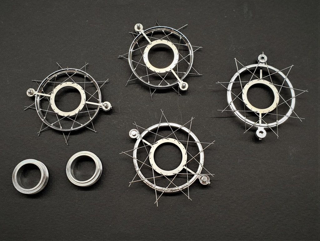

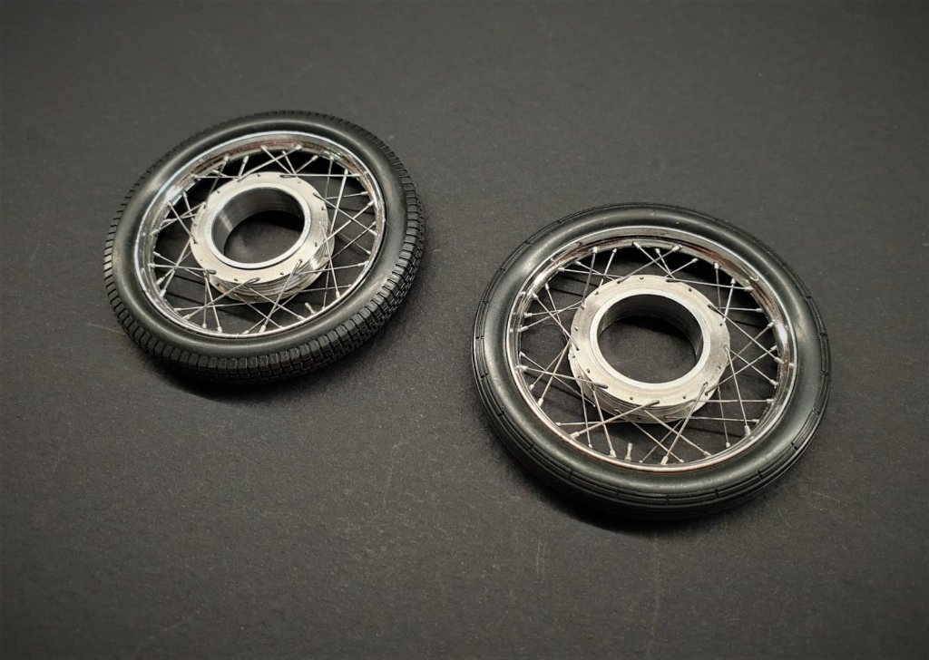

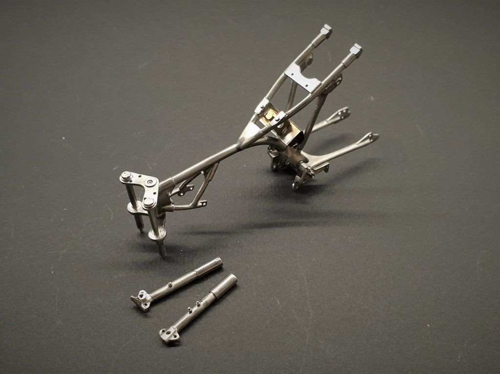

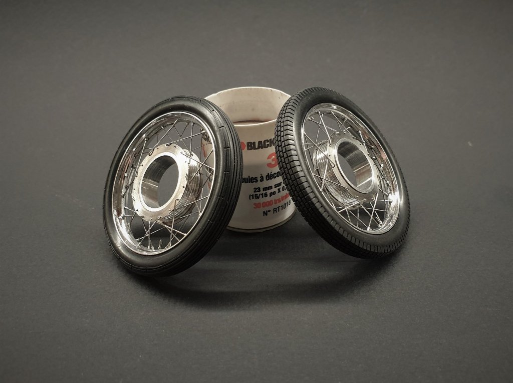

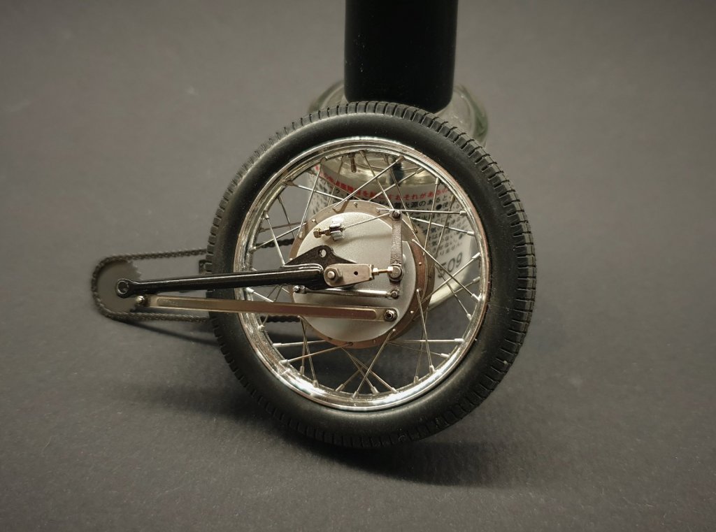

Популярный пост Silent123 3054 Опубликовано 31 Jan 2022, 22:55:13 Автор Популярный пост Жалоба Поделиться Опубликовано 31 Jan 2022, 22:55:13 Доделал спицевание. Решение со спицами в этом наборе симпатичное, но специфичное. Иногда они все таки выскакивают из ступицы, чаще всего при манипуляции, например при отламывании поддержки от ступицы или при склеивании половинок. Вот такие ежики выходят после установки всех спиц на свои места. Лишнее обрезал, половинки склеил, прошел по периметру отрезным кругом, чтобы срезать торчащие остатки спиц, мешающие посадке резины. Установил соски для подкачки шин от Top Studio. Вот такие колесики получились. 25 Ссылка на сообщение Поделиться на другие сайты
Tolibass 7403 Опубликовано 1 Feb 2022, 11:50:51 Жалоба Поделиться Опубликовано 1 Feb 2022, 11:50:51 Классно! Очень даже! 1 Ссылка на сообщение Поделиться на другие сайты

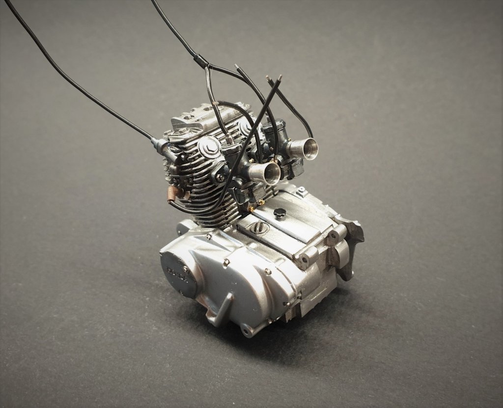

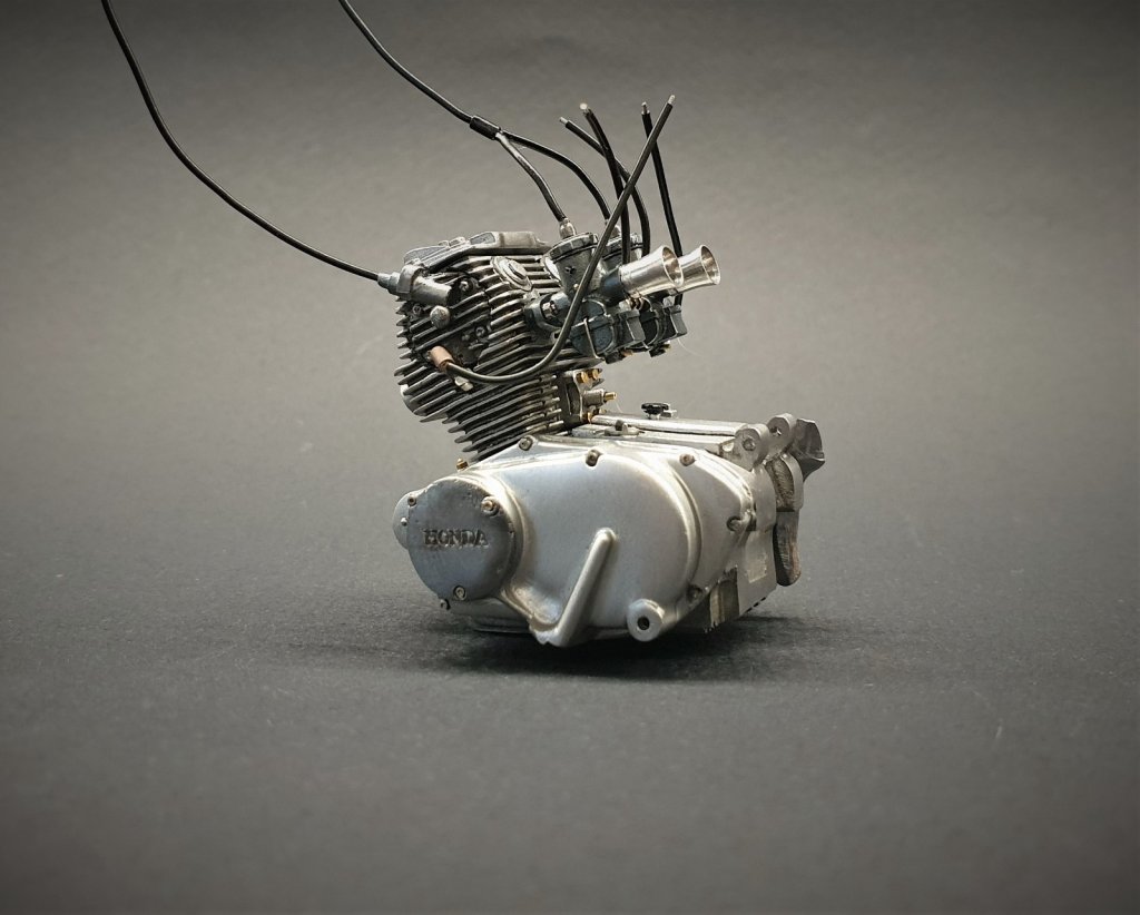

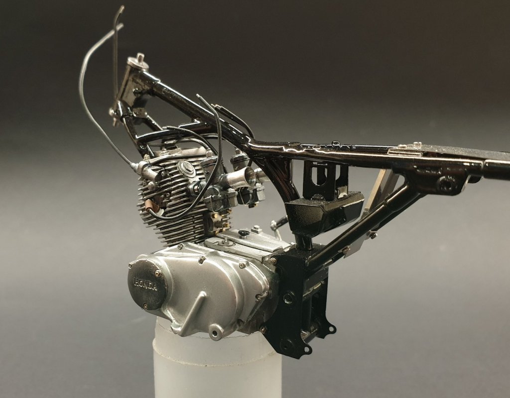

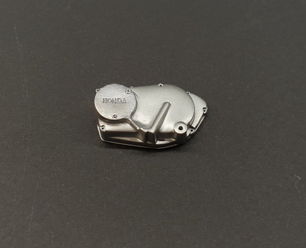

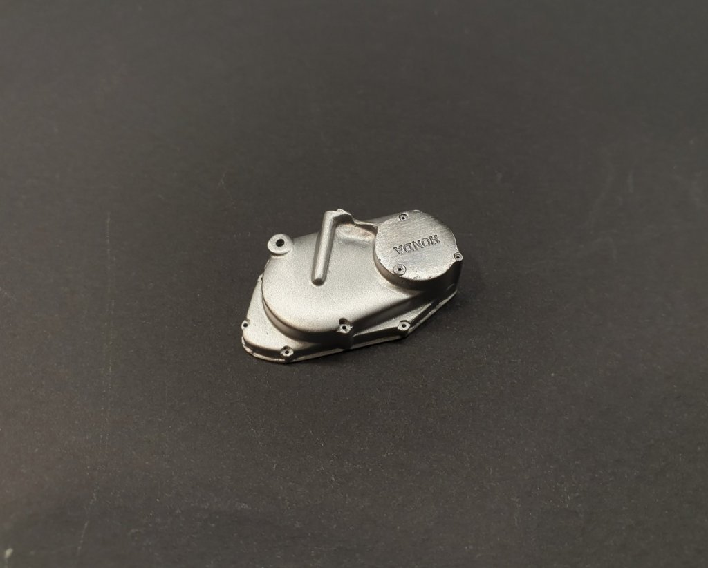

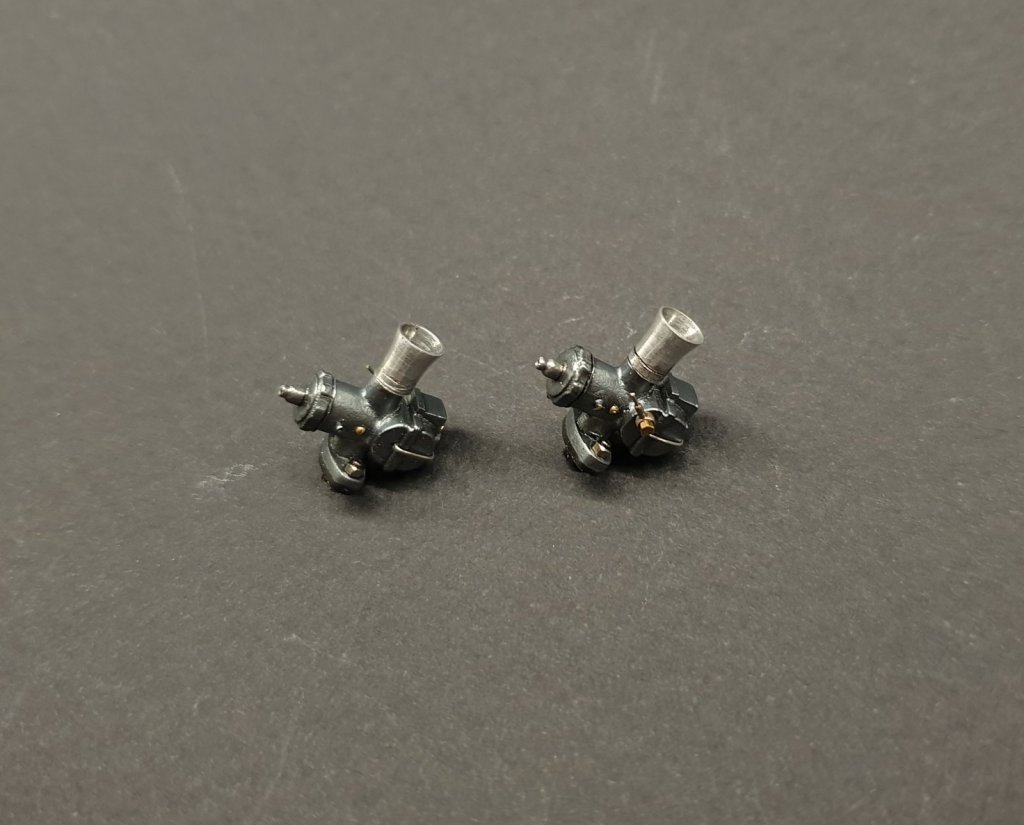

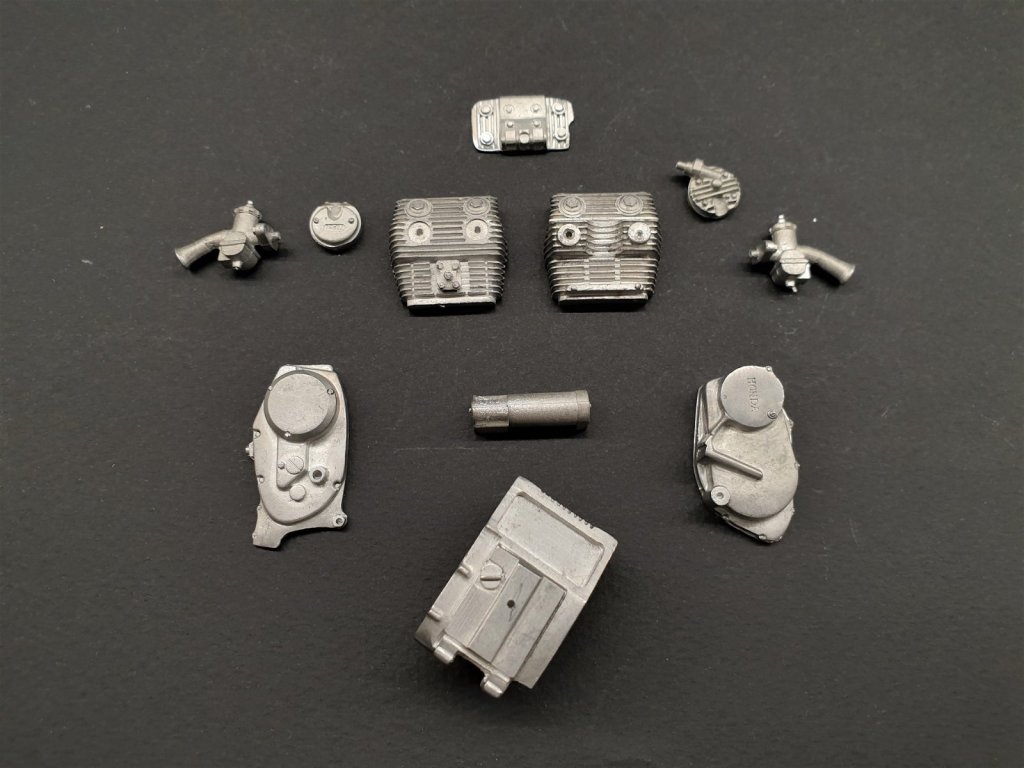

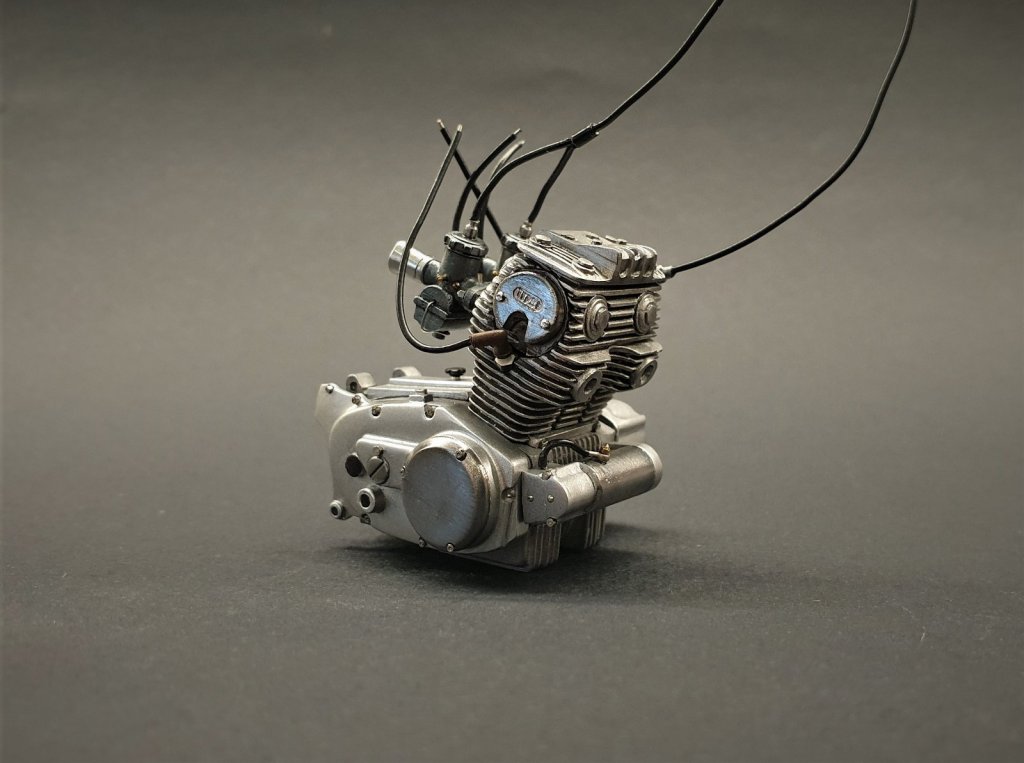

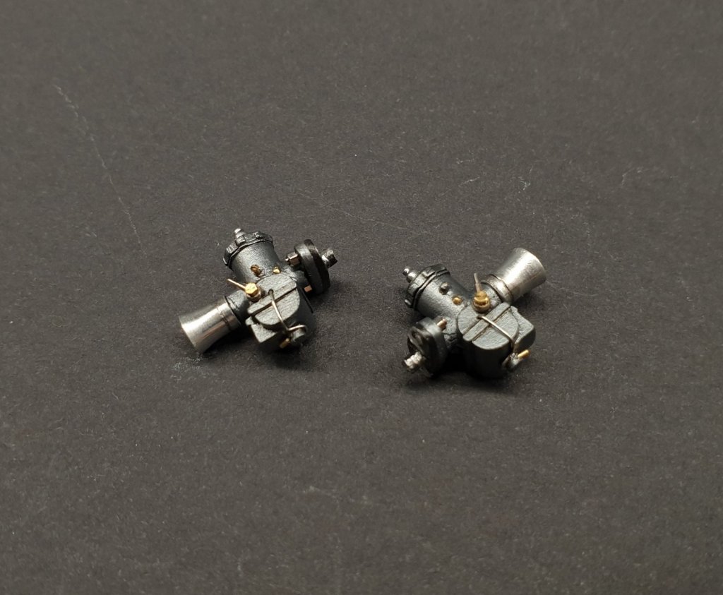

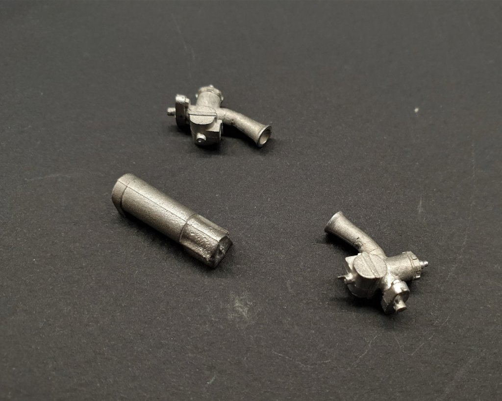

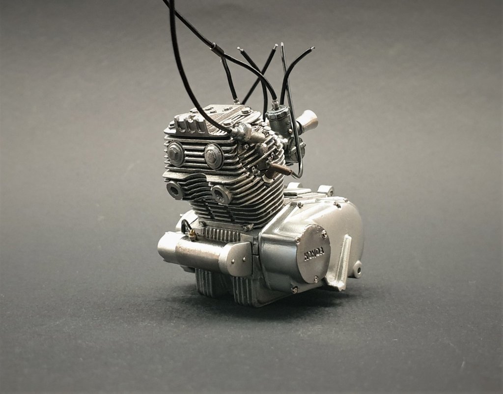

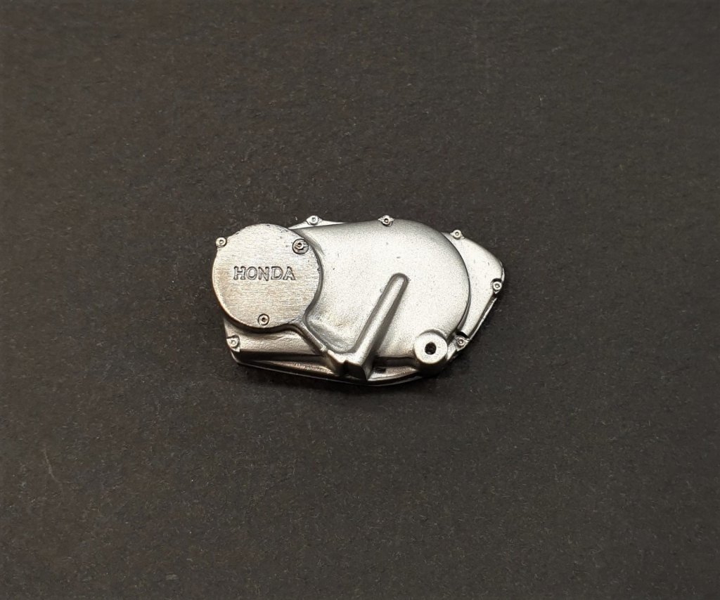

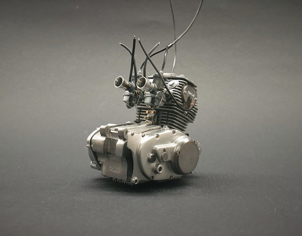

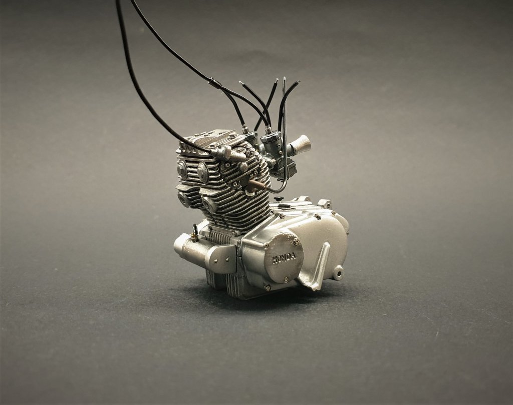

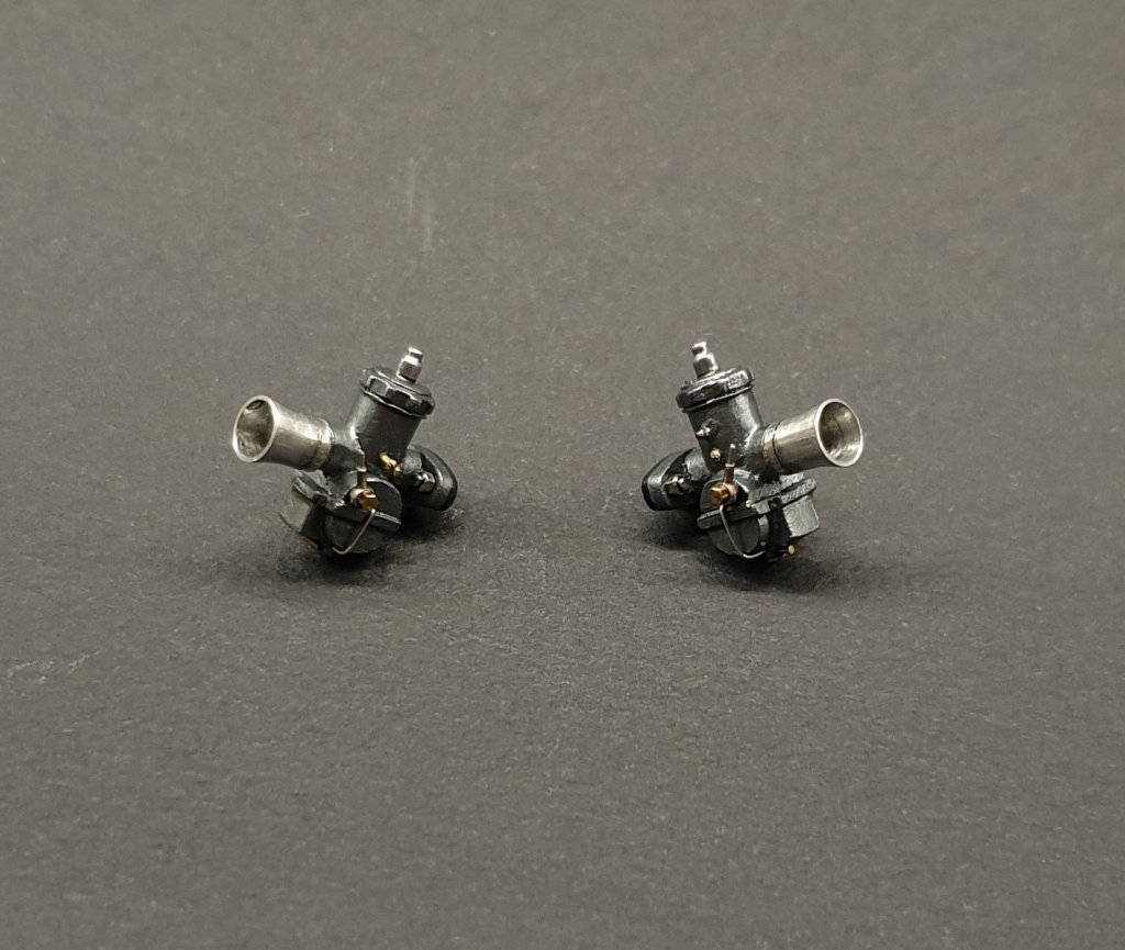

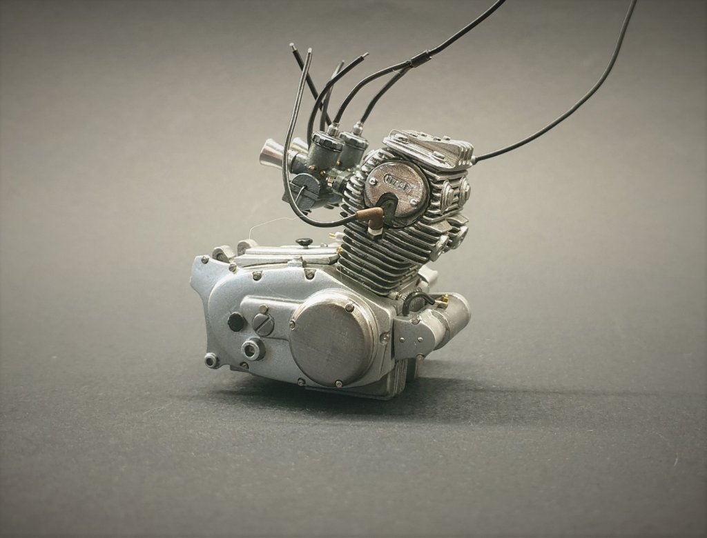

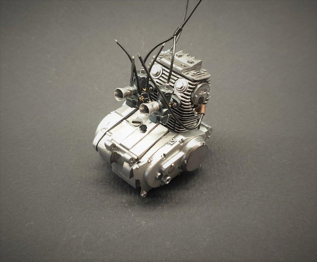

Популярный пост Silent123 3054 Опубликовано 6 Feb 2022, 14:02:54 Автор Популярный пост Жалоба Поделиться Опубликовано 6 Feb 2022, 14:02:54 (изменено) Готово небольшое обновление. Поработал на мотором. Детали двигателя отлиты из металла и их приходится немного дорабатывать. Встречается небольшой брак и иногда поры на поверхности детали. Картер склеивается из двух половинок и его я максимально оставил как есть с естественными окислами. Боковые крышки на многих фотографиях прототипов покрашены серебрянкой и это плюс. Полировать данные детали не очень благодарное дело, есть поры, которые проще зашпаклевать, а сам полированный металл, к сожалению, очень быстро окисляется и темнеет, достаточно прикоснуться пальцем. Потенциально "хромированные" места полировал щеточкой, а все остальное окрасил. Так же решил заменить отлитые винтики на имитацию от TopStudio. Убирал имитацию и сверлил отверстия на станке. Также добавил отсутствующие винтики. Карбюраторы отлиты одной деталью с раструбами. Они длинные и изогнутые, видимо для унификации с набором гражданской версии, где эти патрубки резиновые. Деталь генератора или стартера - так и не понял, с небольшими дефектами литья. После зачистки карбюраторов, удалил лишние болтики, отрезал патрубки и решил детализировать подручными материалами. На фото спортивных моторов патрубки короткие и прямые, изготовил их из алюминиевой трубки, "растянув" мягкий металл конусом. Сделал скобочки для поплавковых ванночек. Насверлил отверстий для имитации разных латунных винтиков, добавил мелочей, штуцеры подачи топлива сделал из тормозных штуцеров от TopStudio. Корпуса карбюраторов покрасил Стартер/ генератор дополнил винтиками и кабелем, позднее еще и клемму добавил, видно на собранном моторе. Свечи с колпачками раскрасил, кабели приклеил Правую крышку подготовил сразу, но пока она установлена временно только для фоток. Ставиться она должна на более поздних этапах, после цепи. Вот такой получился моторчик Изменено 6 Feb 2022, 14:05:43 пользователем Silent123 23 Ссылка на сообщение Поделиться на другие сайты
Andrey Labuzov 6544 Опубликовано 6 Feb 2022, 14:31:12 Жалоба Поделиться Опубликовано 6 Feb 2022, 14:31:12 Двигатель шикарный получился 1 Ссылка на сообщение Поделиться на другие сайты
Tolibass 7403 Опубликовано 6 Feb 2022, 17:49:03 Жалоба Поделиться Опубликовано 6 Feb 2022, 17:49:03 Как настоящий, карбы вообще огонь. 2 Ссылка на сообщение Поделиться на другие сайты
Николай_ 5853 Опубликовано 7 Feb 2022, 10:42:20 Жалоба Поделиться Опубликовано 7 Feb 2022, 10:42:20 В правильных руках и крашенный движок загляденье! У тебя боковые крышки коробки получились просто прекрасными, как и должны быть по жизни — гладкие! На моих много каверн, особенно на левой, но оставлю в назидание. В общем, красить их можно, и иногда даже нужно! 1 Ссылка на сообщение Поделиться на другие сайты

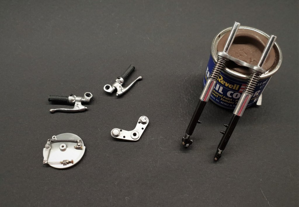

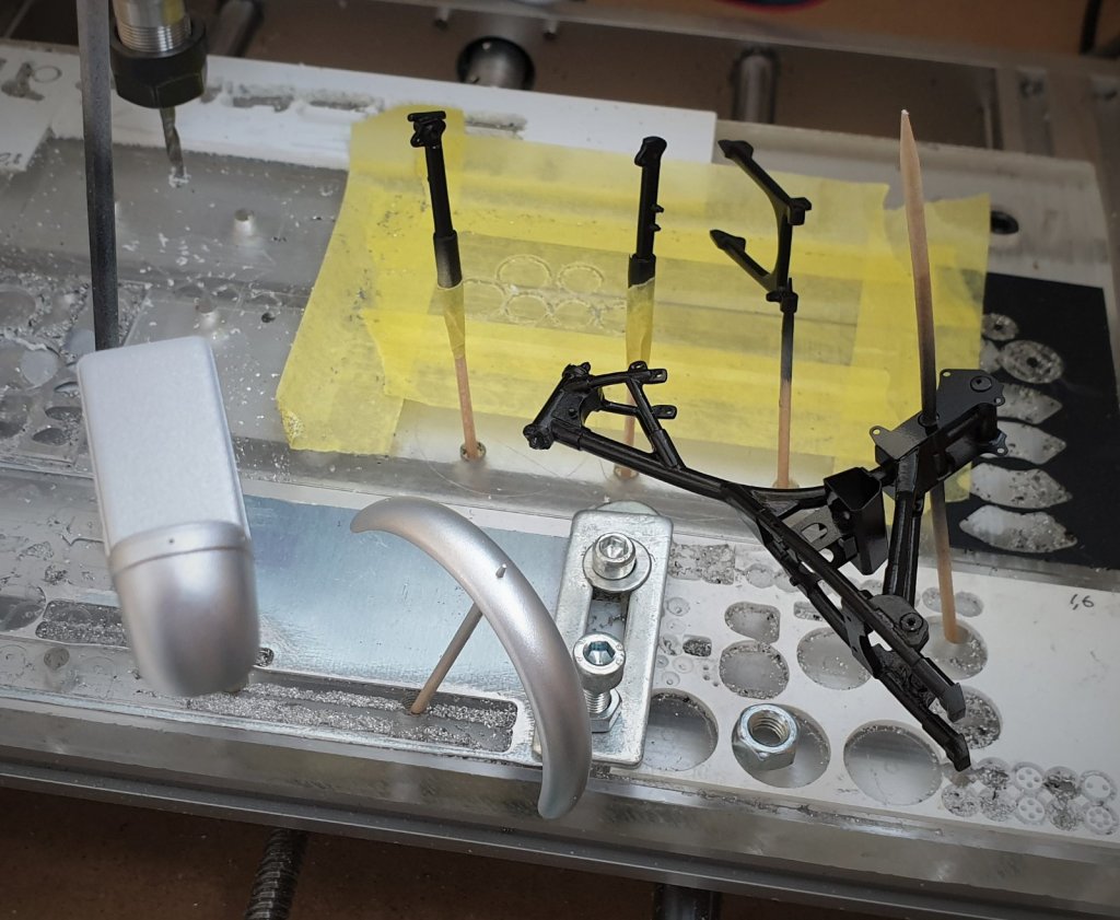

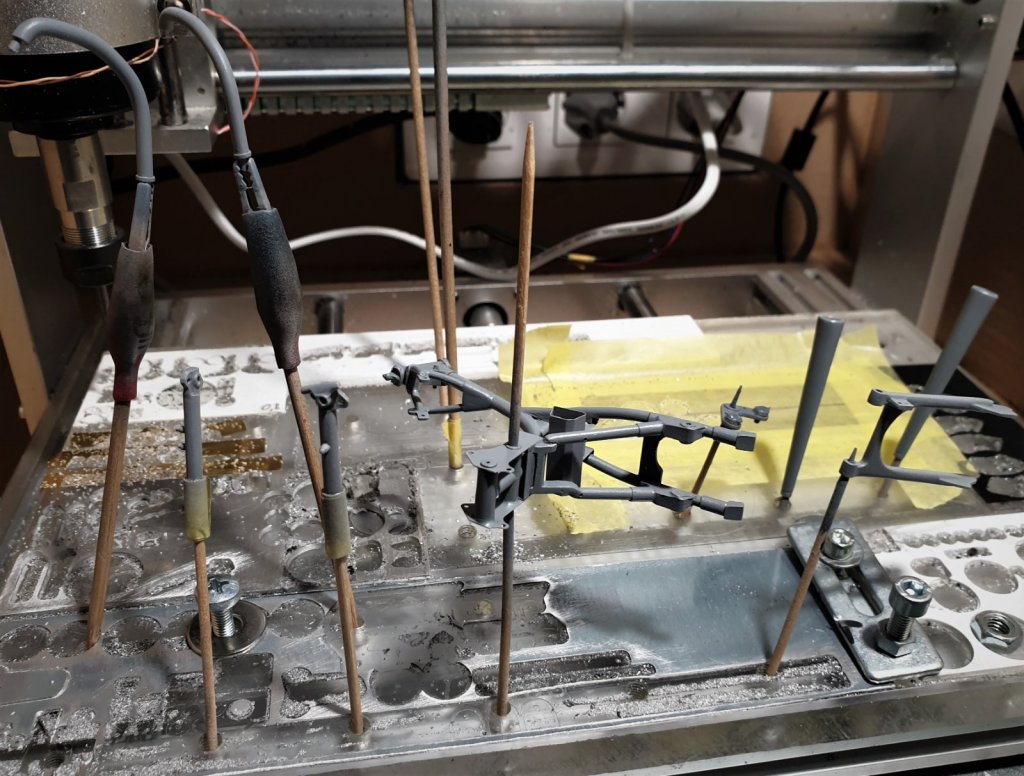

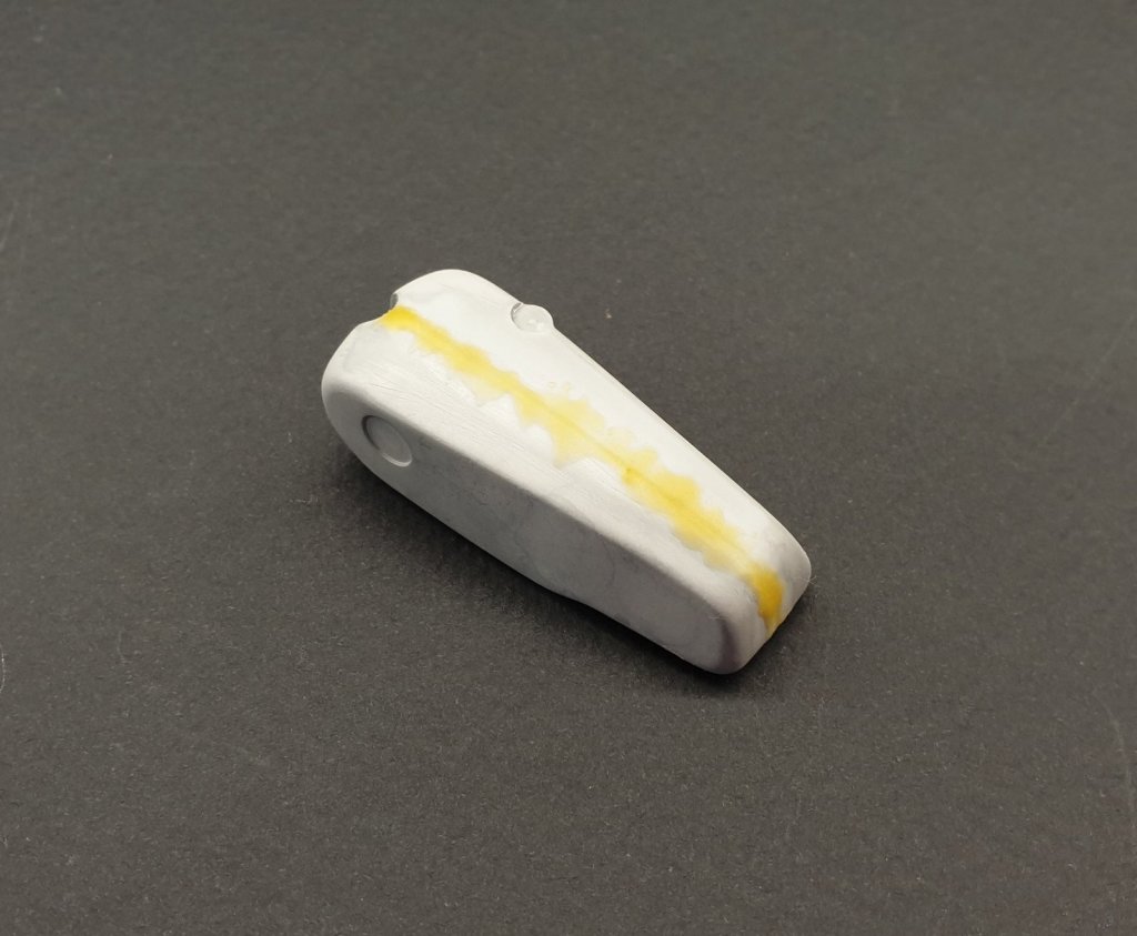

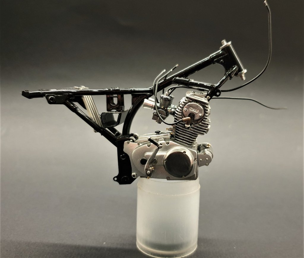

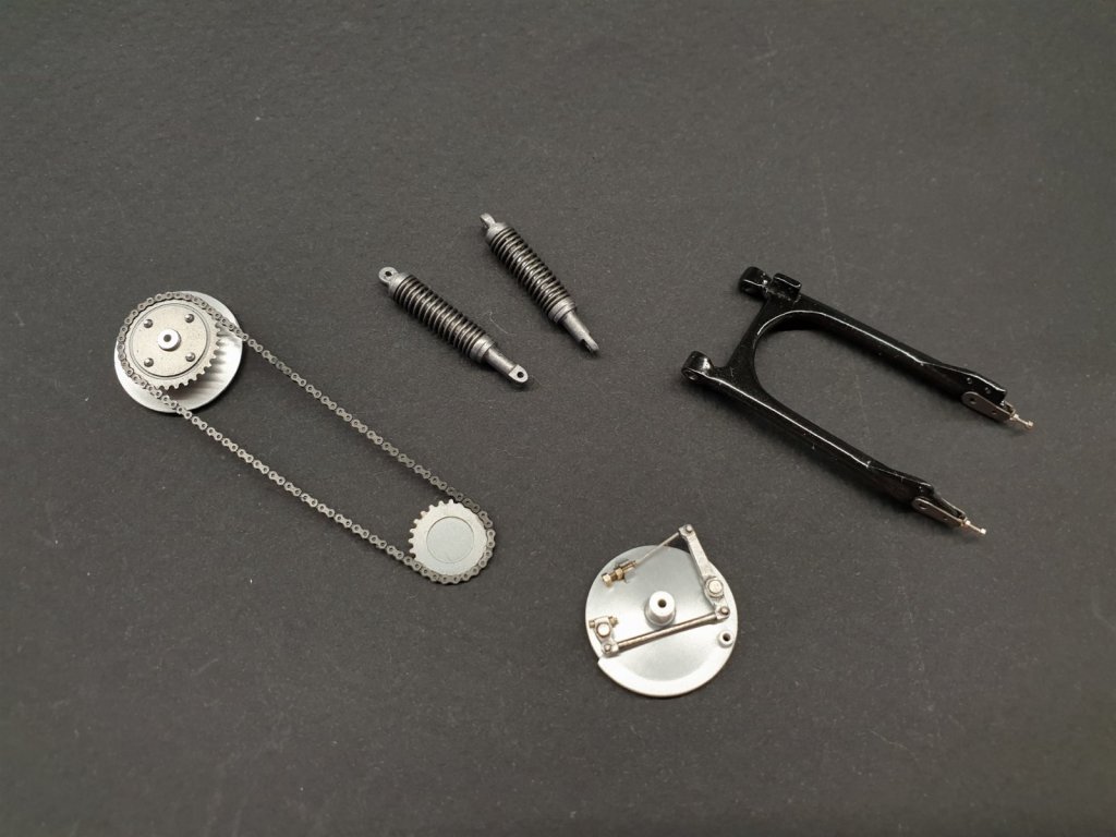

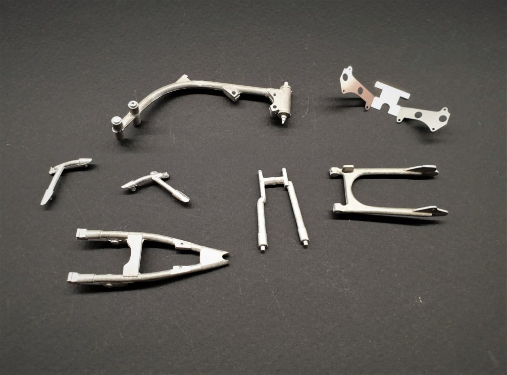

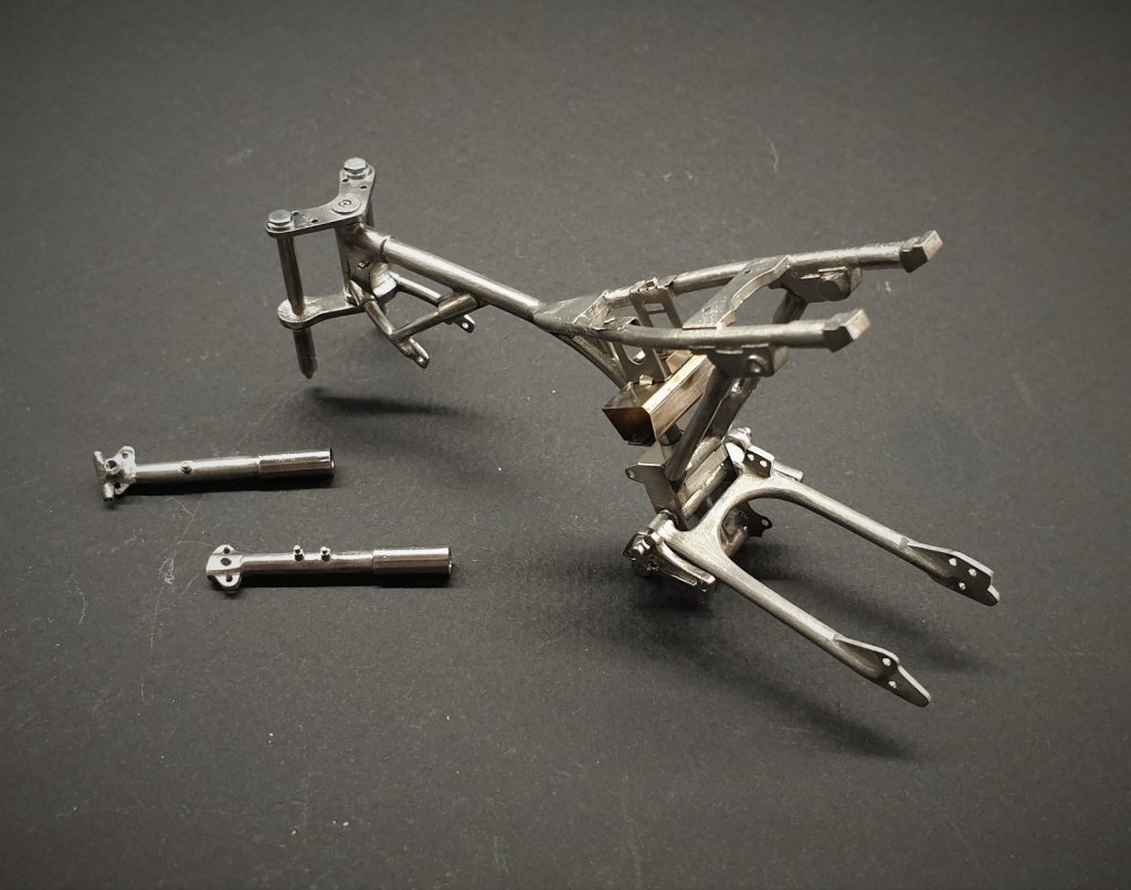

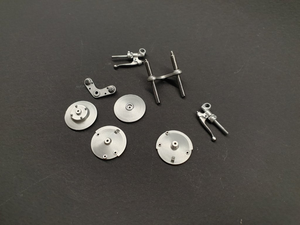

Популярный пост Silent123 3054 Опубликовано 13 Feb 2022, 19:38:23 Автор Популярный пост Жалоба Поделиться Опубликовано 13 Feb 2022, 19:38:23 Готово обновление за прошедшую неделю. Картинок не много, но прогресс не плохой. Начал обработку деталей рамы. Литые детали дополняются фототравлеными элементами Одно за другим, от рамы перешел на вилку и так далее. Швы на раме выравнивал цианокрилатом. Обнаружил что некоторые детали в наборе отличаются от тех что показаны на готовой модели на боксарте. Например перья вилки с нижней траверсой, так и хочется перевернуть наоборот, ан нет, иначе не собирается. Металлические детали покрыл 2к грунтовкой от Zero для травленых деталей. Пластиковых деталей в наборе не много. Бак из двух половинок, переднее крыло, сидушка с обтекателем и детали колесных ступиц. Подсобрал пластик, покрасил серебром Мерседесовским W125 от Zero и покрыл 2к лаком от Zero вместе с некоторыми деталями рамы. Результат получился конечно не шедевр, но переделывать не буду. На баке, к сожалению, проявился шов. На грунте ничего небыло, после базы, появились пару отрезков по 1-2 мм, после лака и сушки шов почти полностью проявился. Думаю спрячу под декаль в виде полосы, не аутентично, но вполне спортивно:) Кое-что из металла тоже частично окрасил металликами. Еще остались необработанные детали, но уже можно собирать мотик в кучку. 14 Ссылка на сообщение Поделиться на другие сайты
Andrey Labuzov 6544 Опубликовано 14 Feb 2022, 05:07:52 Жалоба Поделиться Опубликовано 14 Feb 2022, 05:07:52 9 часов назад, Silent123 сказал: Металлические детали покрыл 2к грунтовкой от Zero для травленых деталей. Расскажи, как ты её используешь? Я уже второй комплект приканчиваю, но, всё равно, каждый раз какой-то мини стресс испытываю ) Слишком она густая и отвердитель у меня, почему-то быстрее уходит, хотя отмеряю всё пипетками. 9 часов назад, Silent123 сказал: На баке, к сожалению, проявился шов. А какой шпаклей пользовался? По опыту могу сказать, что обычная однокомпонентная шпакля, в таких случаях, практически всегда проигрышная лотерея. Поэтому пользуюсь либо светоотверждаемой либо эпоксидной 2к Ссылка на сообщение Поделиться на другие сайты
Silent123 3054 Опубликовано 14 Feb 2022, 05:44:37 Автор Жалоба Поделиться Опубликовано 14 Feb 2022, 05:44:37 29 минут назад, Andrey Labuzov сказал: Расскажи, как ты её используешь? Я уже второй комплект приканчиваю, но, всё равно, каждый раз какой-то мини стресс испытываю ) Слишком она густая и отвердитель у меня, почему-то быстрее уходит, хотя отмеряю всё пипетками. Пользуюсь второй раз за все время. Первый раз не помню что делал, а сейчас разбавил растворителем Р12 пожиже. Когда густая, она хлопьями и паутинкой плюется. Вроде получилось. 32 минуты назад, Andrey Labuzov сказал: А какой шпаклей пользовался? По опыту могу сказать, что обычная однокомпонентная шпакля, в таких случаях, практически всегда проигрышная лотерея. Поэтому пользуюсь либо светоотверждаемой либо эпоксидной 2к Ни как не шпаклевал. Не часто пользуюсь модельным клеем, все больше цианокрилатом. А в этот раз решил на ревеловский склеить, причем бак лежал недели три в склеяном состоянии. Шов вышкурил до гладкого состояния. Может быть пары не вышли, или структура по шву изменилась. Я конечно еще и подсушивал лак феном для ускорения, это усугубило ситуацию, шов по все длинне. Что-нибудь придумаю, ни чего страшного. Ссылка на сообщение Поделиться на другие сайты
Andrey Labuzov 6544 Опубликовано 14 Feb 2022, 06:02:43 Жалоба Поделиться Опубликовано 14 Feb 2022, 06:02:43 (изменено) 19 минут назад, Silent123 сказал: Пользуюсь второй раз за все время. Первый раз не помню что делал, а сейчас разбавил растворителем Р12 пожиже. Когда густая, она хлопьями и паутинкой плюется. Вроде получилось. Да, я тоже разбавляю родным разбавителем. Но, всё равно, какая-то странная грунтовка. К сожалению, альтернатив для таких моделей немного. 19 минут назад, Silent123 сказал: Ни как не шпаклевал. Тогда понятно. Шов на баке обязательно шпаклевать нужно, иначе он стопроцентно проявится при покраске. Изменено 14 Feb 2022, 06:04:18 пользователем Andrey Labuzov Ссылка на сообщение Поделиться на другие сайты

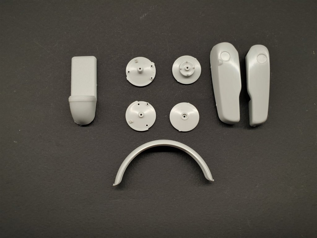

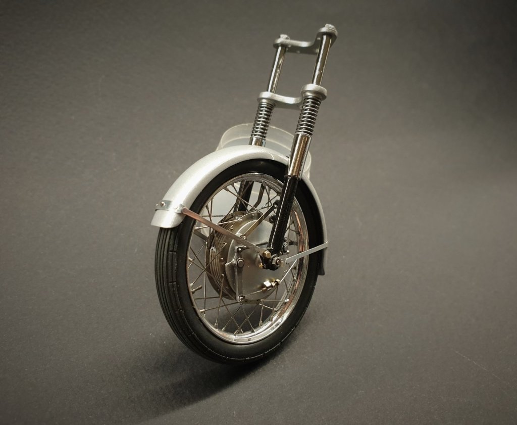

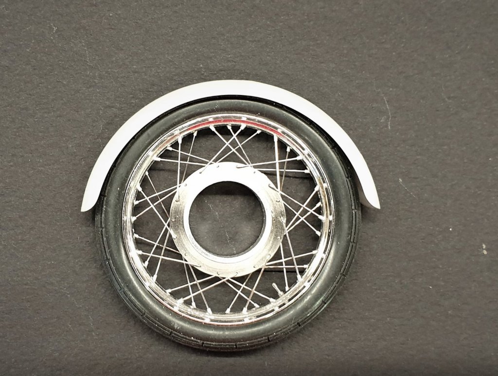

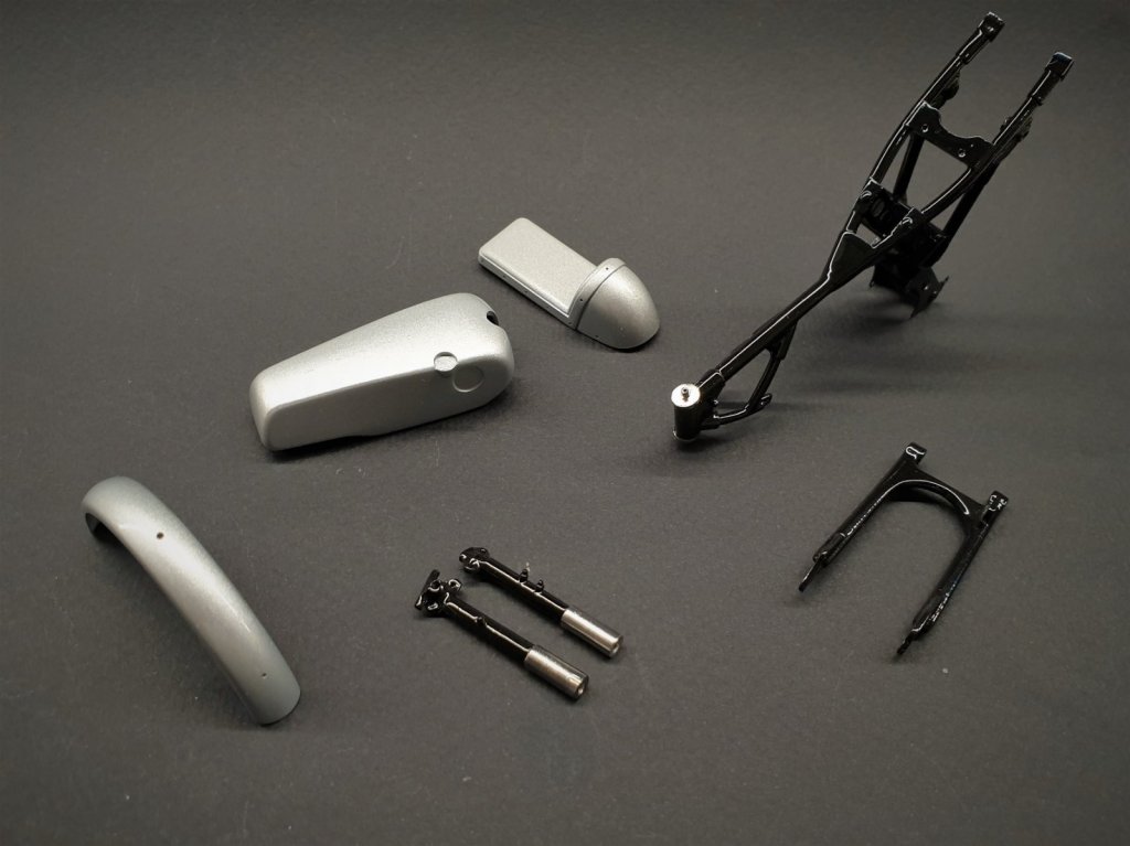

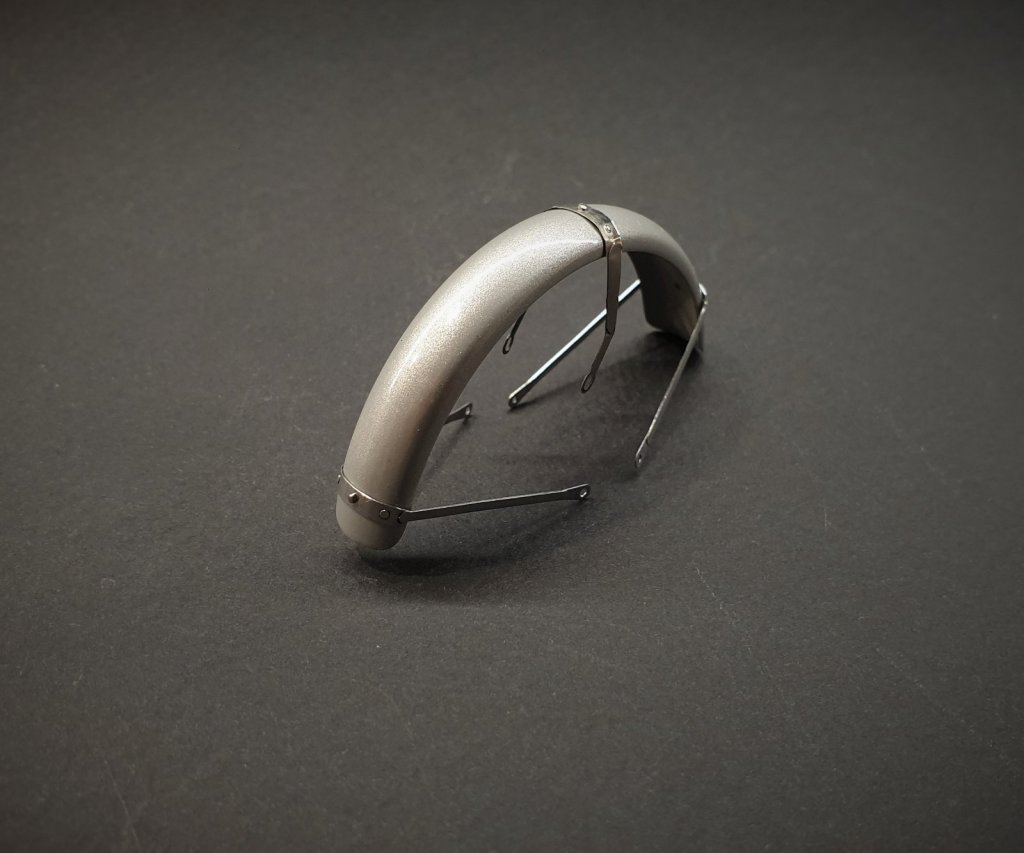

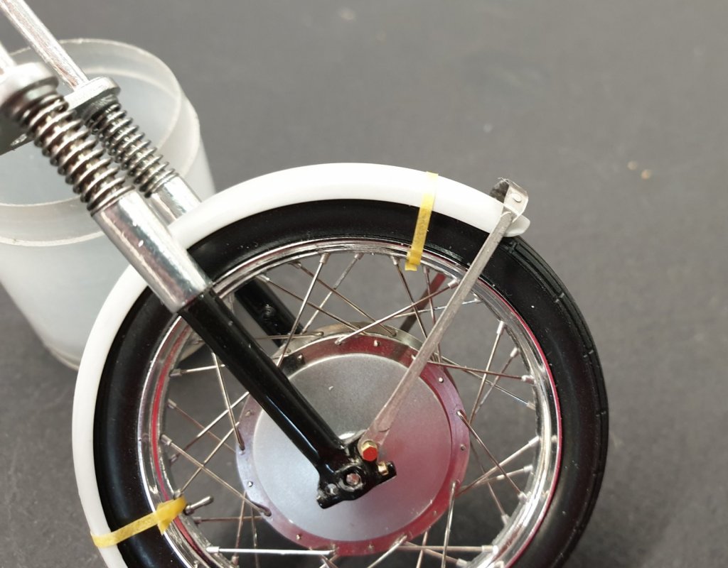

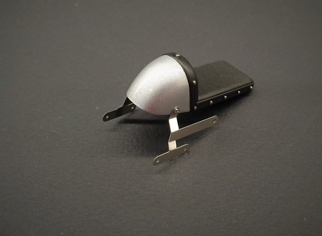

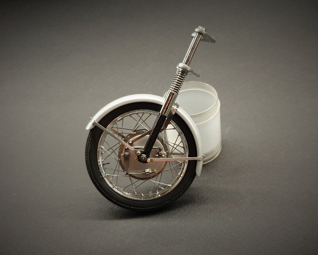

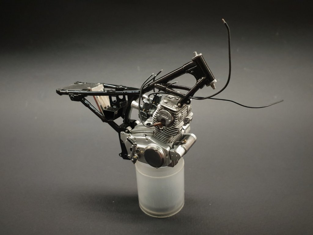

Популярный пост Silent123 3054 Опубликовано 25 Feb 2022, 15:21:57 Автор Популярный пост Жалоба Поделиться Опубликовано 25 Feb 2022, 15:21:57 Всем привет. Есть небольшое обновление. Прогресс уже был на прошлых выходных, но что-то пошло не так... Начал потихоньку сборку узлов. Чуть-чуть самодеятельности в виде болтиков, так симпатичнее. Подсобрал заднее сиденье и обтекатель. Установил грязевой щиток и двигатель на раму. Начал было собирать переднюю подвеску, но обнаружился нюанс. Переднее крыло не корректного радиуса, т.е. верх близко к колесу, а края отступают, т.к. я это обнаружил когда приклеил дуги, пришлось их отрывать и в кипяточке ровнять крыло. После корректировки появилась другая проблемка. Дуги оказались велики, зазор 1,5 мм Решил пересверлить отверстия и укоротить, но перестарался, дуги получились коротковаты. Тогда решил воспользоваться "инструментом" и отфрезеровать новые дуги из алюминия. Они получились чуть потолще штатных (0.3 мм против 0.2 мм), но гибче и гораздо удобнее. Крыло пришлось перекрасить, а за одно и бак. Шовчик углубил и зашпаклевал светоотверждаемой шпаклей. Дуги встали даже лучше чем травленые, прлегание плотное и проблем с выгибанием небыло. После всех операций, получилось собрать переднюю вилку. 25 Ссылка на сообщение Поделиться на другие сайты
yura1961 3903 Опубликовано 25 Feb 2022, 17:32:20 Жалоба Поделиться Опубликовано 25 Feb 2022, 17:32:20 Класс! 1 Ссылка на сообщение Поделиться на другие сайты
Николай_ 5853 Опубликовано 26 Feb 2022, 02:09:26 Жалоба Поделиться Опубликовано 26 Feb 2022, 02:09:26 Нда, а некоторым все это еще предстоит. Не примерял еще крыло на колесо, если честно. Ссылка на сообщение Поделиться на другие сайты

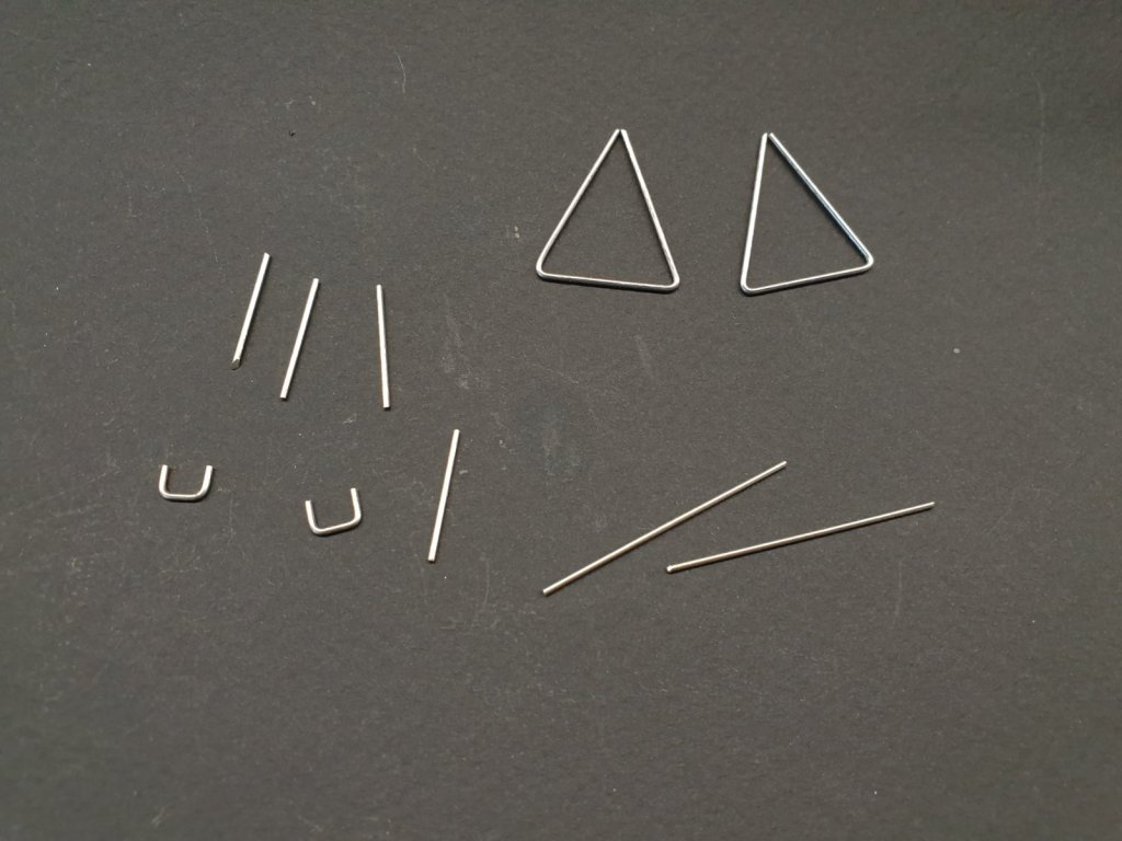

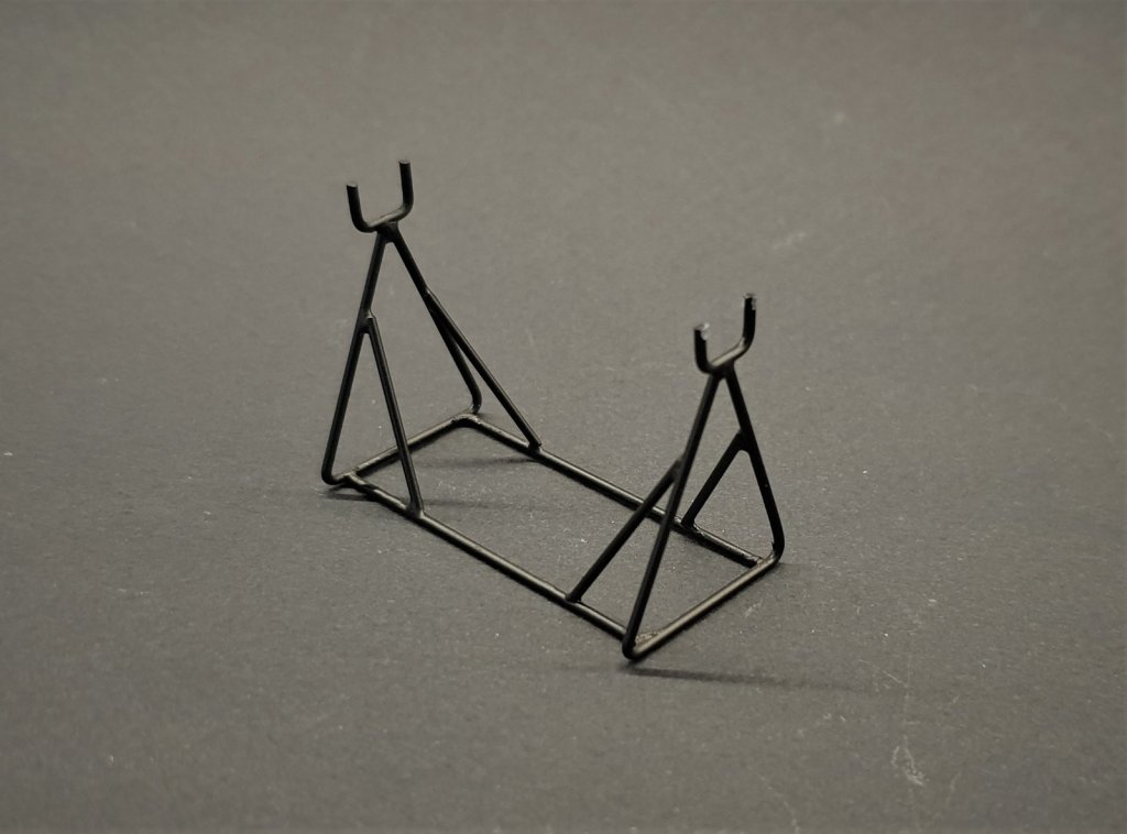

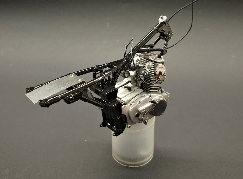

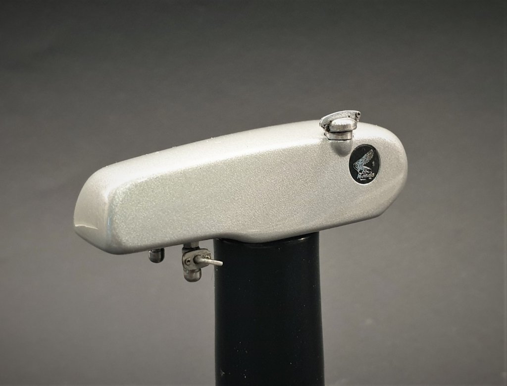

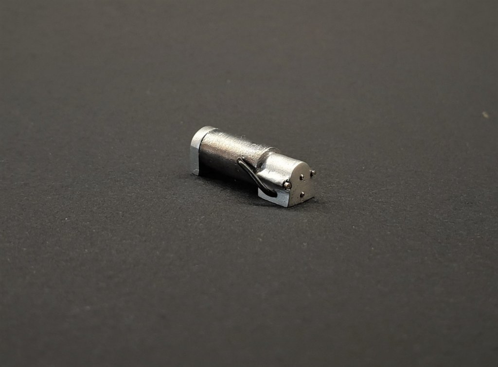

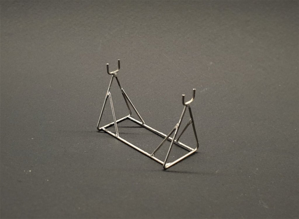

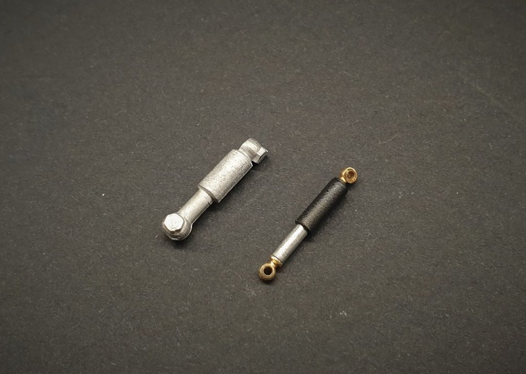

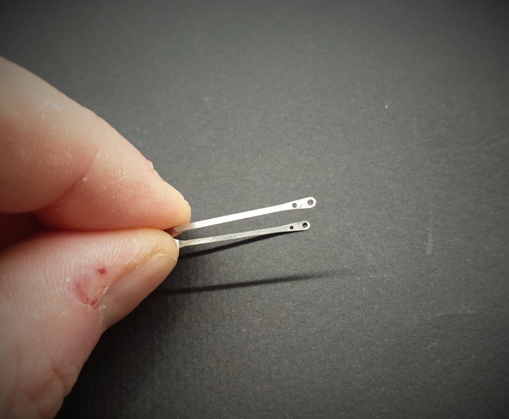

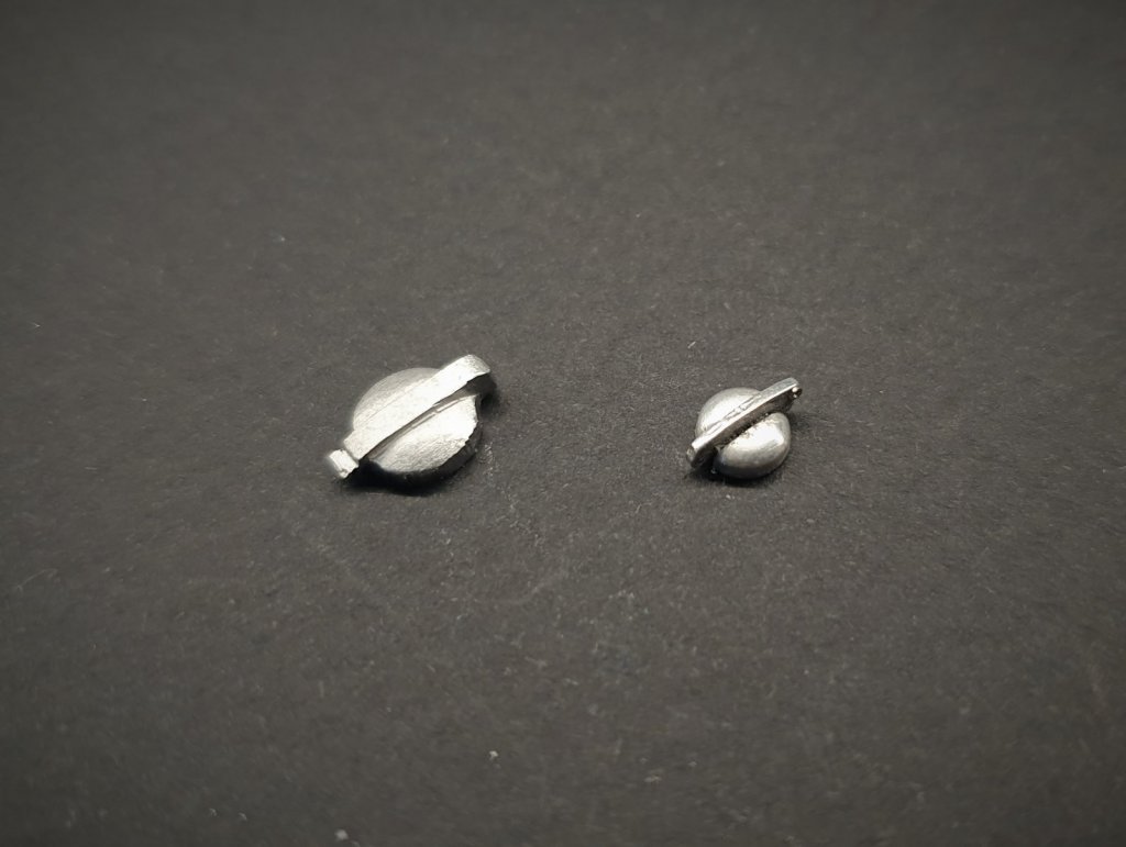

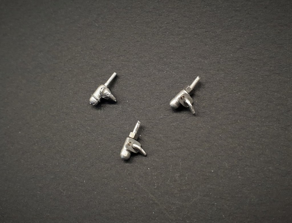

Популярный пост Silent123 3054 Опубликовано 2 Mar 2022, 15:51:41 Автор Популярный пост Жалоба Поделиться Опубликовано 2 Mar 2022, 15:51:41 Очередное небольшое обновление. Поработал с мелочами. Собрал подставку под мот. Из прутка в комплекте нарезал детальки по размерам. Спаял по схеме Покрасил в черный В наборе прадусмотрен рулевой демпфер, но я решил сделать свой вариант из подручных средств . Крышка бензобака спортивного типа, но она очень переразмерена. На фото, она слева уже частично уменьшена. Решил делать свою поменьше. В набор недоложили один бензокран, зато положили два лишних комплекта тормозных рычагов. Пришлось делать свои краники. Бак в сборе выглядит вот так. Кстати, шов все равно слегка проступил, но виден только под определенными углами и совсем несущественно. Собрал заднюю подвеску. Подготовил глушители для установки на мотик. Осталось совсем чуть-чуть и мотоцикл будет готов. 22 Ссылка на сообщение Поделиться на другие сайты
PETERSON 10066 Опубликовано 2 Mar 2022, 21:14:06 Жалоба Поделиться Опубликовано 2 Mar 2022, 21:14:06 Логотипы на баке не попутал местами? У мотоциклов Хонда крылья на лого всегда расправлены по ходу движения. 2 Ссылка на сообщение Поделиться на другие сайты
Silent123 3054 Опубликовано 2 Mar 2022, 21:29:36 Автор Жалоба Поделиться Опубликовано 2 Mar 2022, 21:29:36 13 минут назад, PETERSON сказал: Логотипы на баке не попутал местами? У мотоциклов Хонда крылья на лого всегда расправлены по ходу движения. Кстати да, что-то даже не задумался. Попробую переставить. Спасибо за замечание Ссылка на сообщение Поделиться на другие сайты

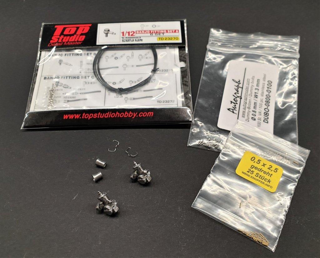

John Wick 4080 Опубликовано 3 Mar 2022, 07:01:40 Жалоба Поделиться Опубликовано 3 Mar 2022, 07:01:40 15 hours ago, Silent123 said: В наборе прадусмотрен рулевой демпфер, но я решил сделать свой вариант из подручных средств Михаил, как делались проушины? Точились из одного куска? Ссылка на сообщение Поделиться на другие сайты
Silent123 3054 Опубликовано 3 Mar 2022, 07:44:47 Автор Жалоба Поделиться Опубликовано 3 Mar 2022, 07:44:47 42 минуты назад, John Wick сказал: Михаил, как делались проушины? Точились из одного куска? Роман, все проще https://www.shipmodeling.ru/shop/model_elements/rymy/rym-bolt-2-mm-m1-latun-5-sht_RB001-20/ 2 Ссылка на сообщение Поделиться на другие сайты
