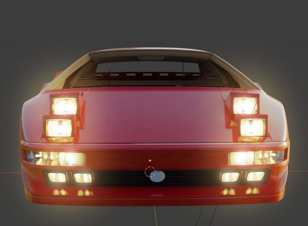

Популярный пост PETERSON 10185 Опубликовано 12 Mar 2022, 21:36:53 Популярный пост Жалоба Поделиться Опубликовано 12 Mar 2022, 21:36:53 Этот проект длится уже примерно полтора года, и над ним работает несколько человек, в том числе, и ваш покорный слуга. Думаю, настало время открыть ВИП, который обещает быть очень неспешным. Сначала, немного об автомобиле. Что в этом суперкаре конца восьмидесятых было уникального? Прежде всего, это шестнадцатицилиндровый двигатель, расположенный поперечно, а также четыре выдвигающихся фары! А во-вторых, этот автомобиль впервые в мире, среди дорожных автомобилей, разогнался до сотни всего за 4,5 с. Автором дизайна является мой любимый дизайнер, знаменитый Марчелло Гандини. Изначально стиль этого автомобиля разрабатывался для Ламборгини Дьябло, но руководство компании его не приняло. Волею случая ему удалось воплотиться в жизнь в виде данного штучного суперкара, выпущенного скромным тиражом порядка 10-ти экземпляров. Пара ссылок для тех, кому этот автомобиль неизвестен. https://www.kolesa.ru/article/superkary-cizeta-tobraznaja-mechta-klaudio-zampolli-2015-03-28 https://www.popmech.ru/vehicles/611363-zabytyy-superkar-cizeta-v16t-obognat-lamborghini-i-umeret/ Практически всю работу по созданию 3D модели проделал Иван @Zuko. Также, некоторую лепту на начальном этапе внёс мой брат @Брат Петерсона. Моя работа заключалась в консультациях. Пока Константин @firun готовит к выпуску этот набор, я начал выращивать для себя отдельные детали. Начал с самого для меня вкусного - мотора. Это один из промежуточных этапов строительства 3D модели. А это выращенная половинка блока цилиндров. Вырастил нижнюю часть блока, склеил обе половинки и покрасил. Покрашенный поддон. 19 Ссылка на сообщение Поделиться на другие сайты

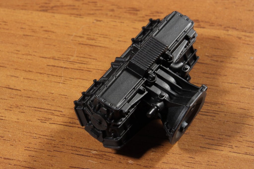

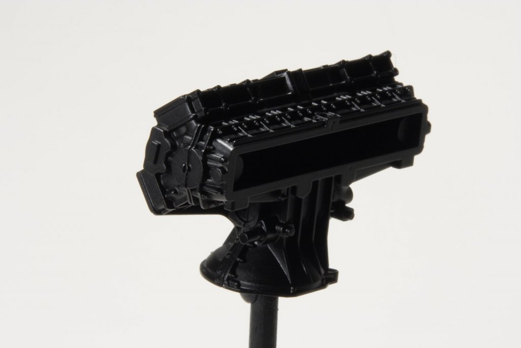

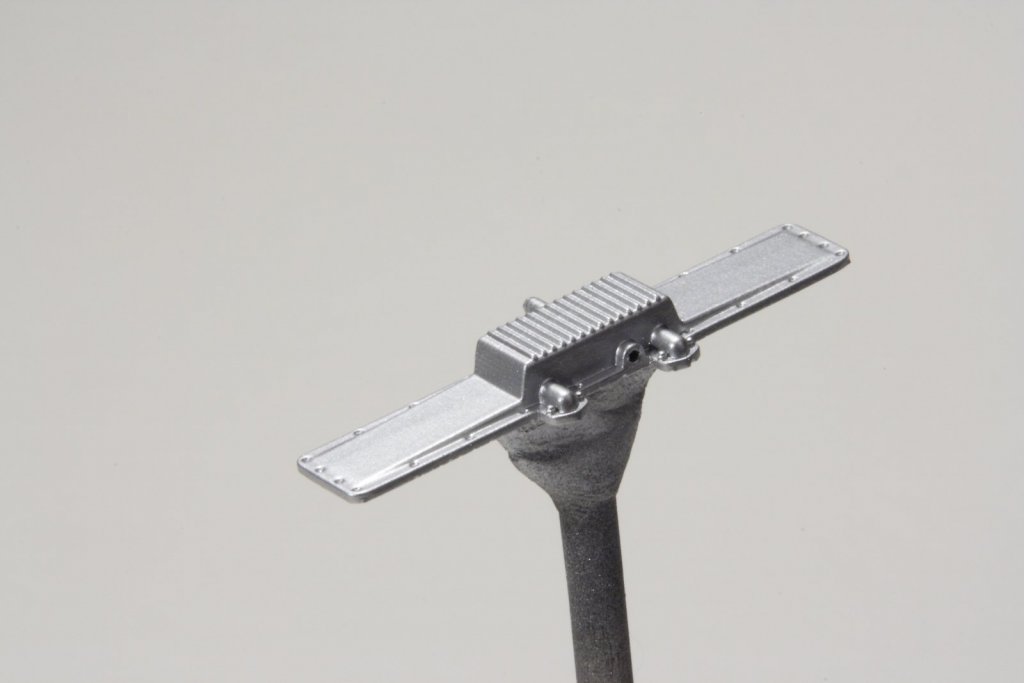

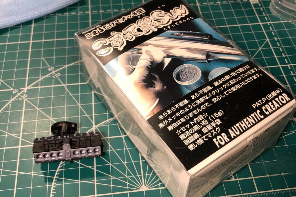

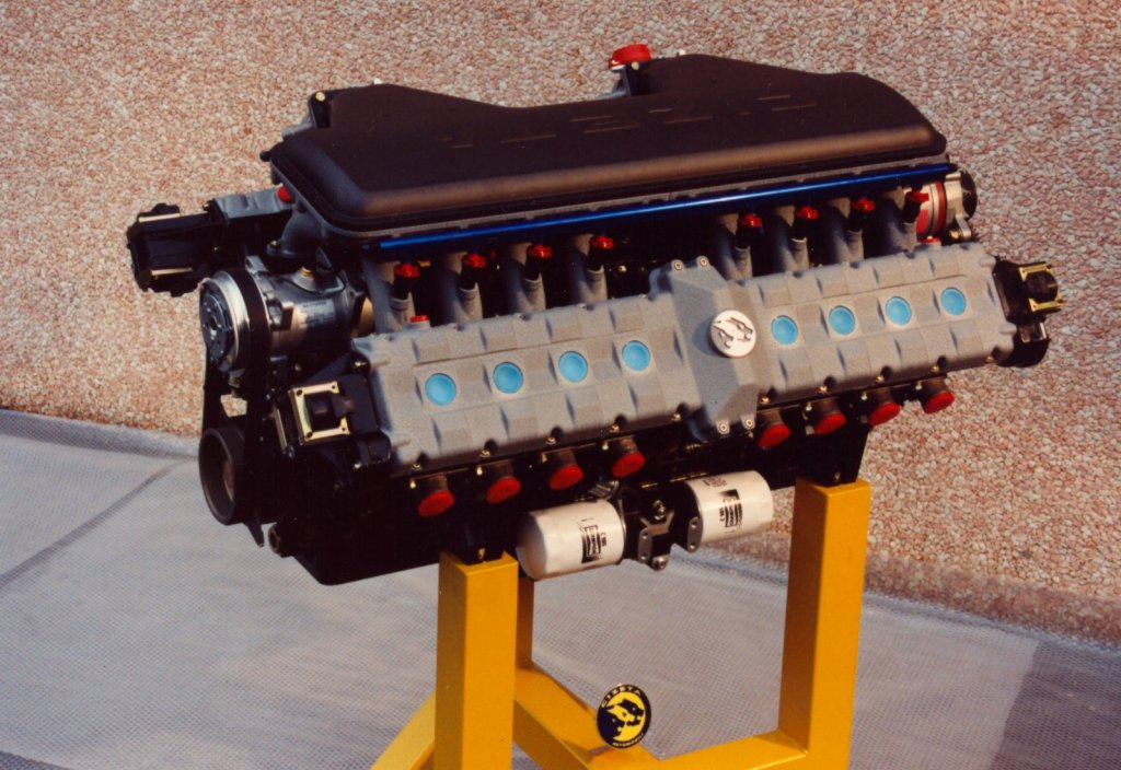

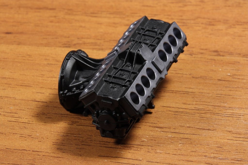

Популярный пост PETERSON 10185 Опубликовано 19 Mar 2022, 23:06:02 Автор Популярный пост Жалоба Поделиться Опубликовано 19 Mar 2022, 23:06:02 (изменено) Поддон на настоящем моторе чёрный. Перекрасил. Приложил к блоку. Стыкуется идеально. Верхние поверхности блока и цилиндры потёр волшебным порошком Косюте. Ну, так, для прикола. Изменено 20 Mar 2022, 00:05:08 пользователем PETERSON 10 Ссылка на сообщение Поделиться на другие сайты
hibar 530 Опубликовано 20 Mar 2022, 03:19:08 Жалоба Поделиться Опубликовано 20 Mar 2022, 03:19:08 4 часа назад, PETERSON сказал: а это порошочек для придания металлического блеска? А то я в японском не силён Ссылка на сообщение Поделиться на другие сайты
AeroMax 1357 Опубликовано 20 Mar 2022, 08:11:23 Жалоба Поделиться Опубликовано 20 Mar 2022, 08:11:23 4 часа назад, hiibar сказал: а это порошочек для придания металлического блеска? А то я в японском не силён Вообще он для хром-эффекта. Обычно на полированный глянец наносится. Однако при его применении получается чёрный хром. Можно и экпериментировать. Ссылка на сообщение Поделиться на другие сайты
PETERSON 10185 Опубликовано 20 Mar 2022, 10:24:27 Автор Жалоба Поделиться Опубликовано 20 Mar 2022, 10:24:27 6 часов назад, hiibar сказал: для придания металлического блеска? Да. 2 часа назад, AeroMax сказал: Вообще он для хром-эффекта. Обычно на полированный глянец наносится. Именно. Вот, в качестве примера, тут корпуса фар и решётка радиатора натёрты этим порошком. http://forum.autoinscale.com/viewtopic.php?pid=223292#p223292 Ссылка на сообщение Поделиться на другие сайты

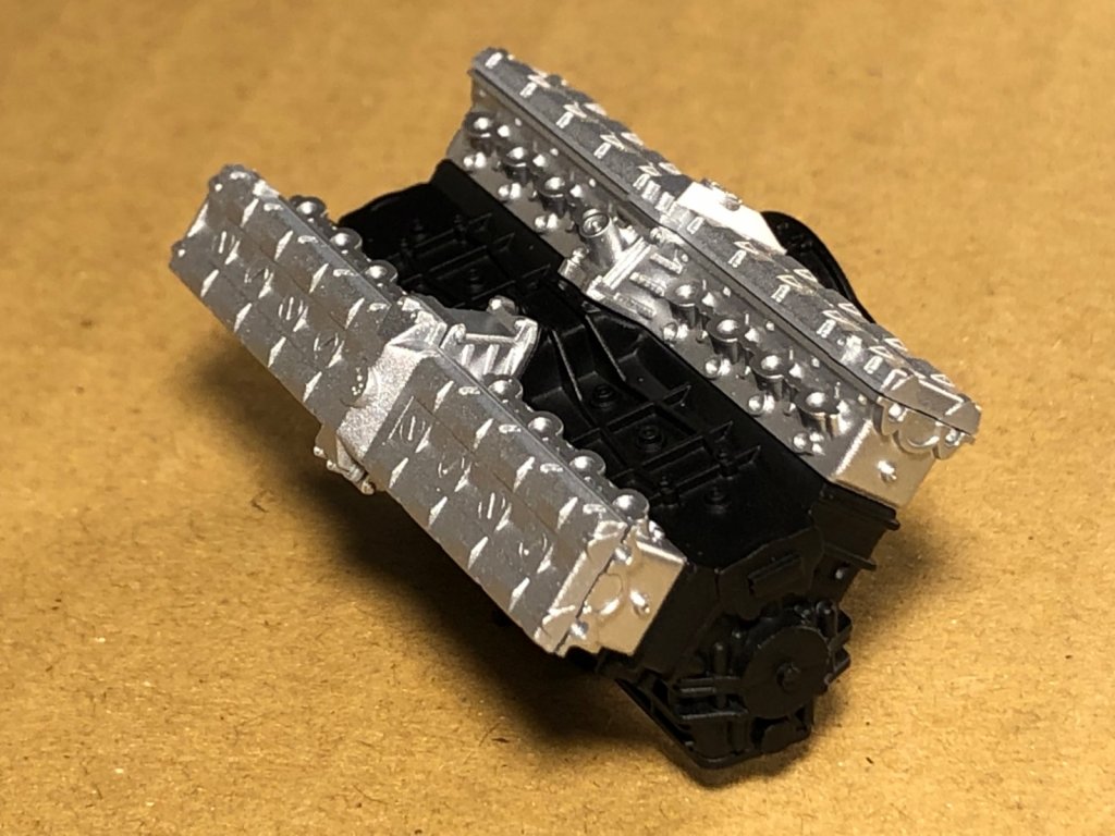

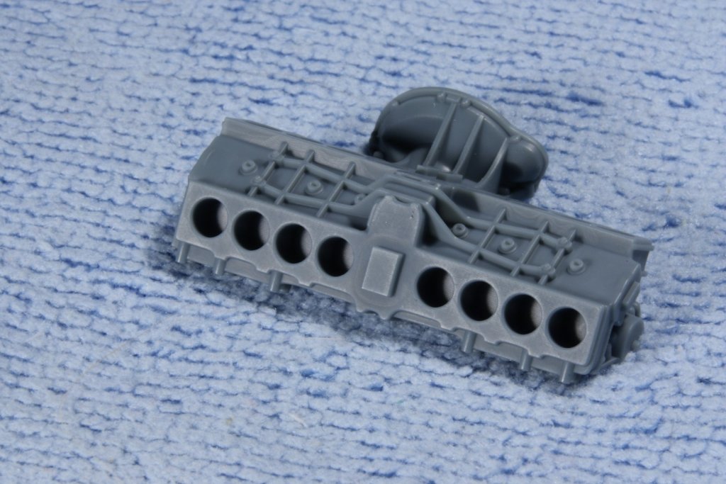

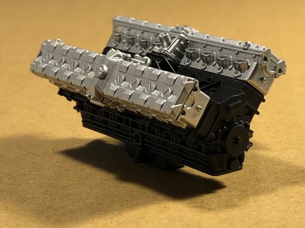

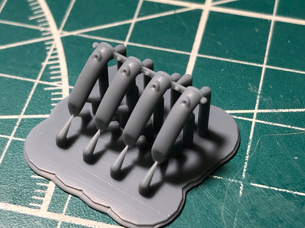

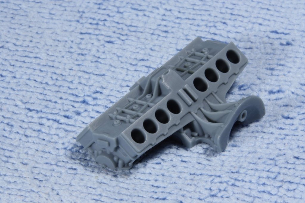

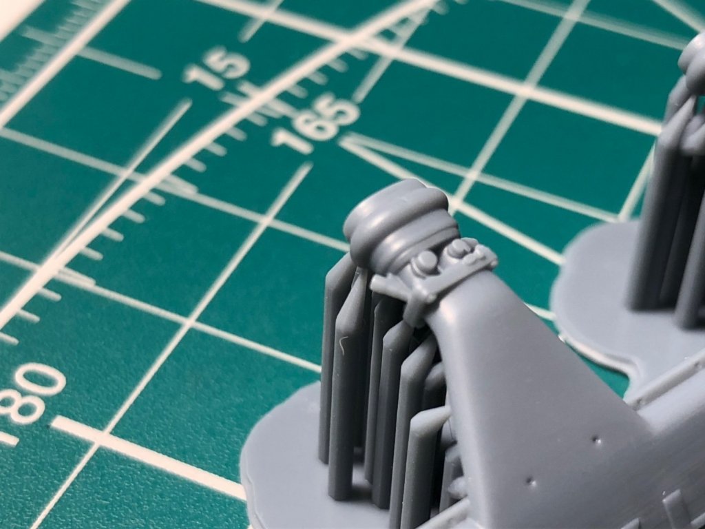

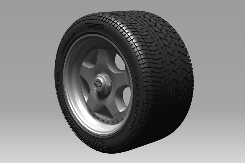

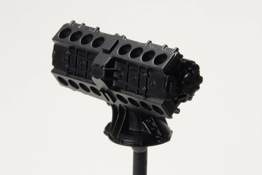

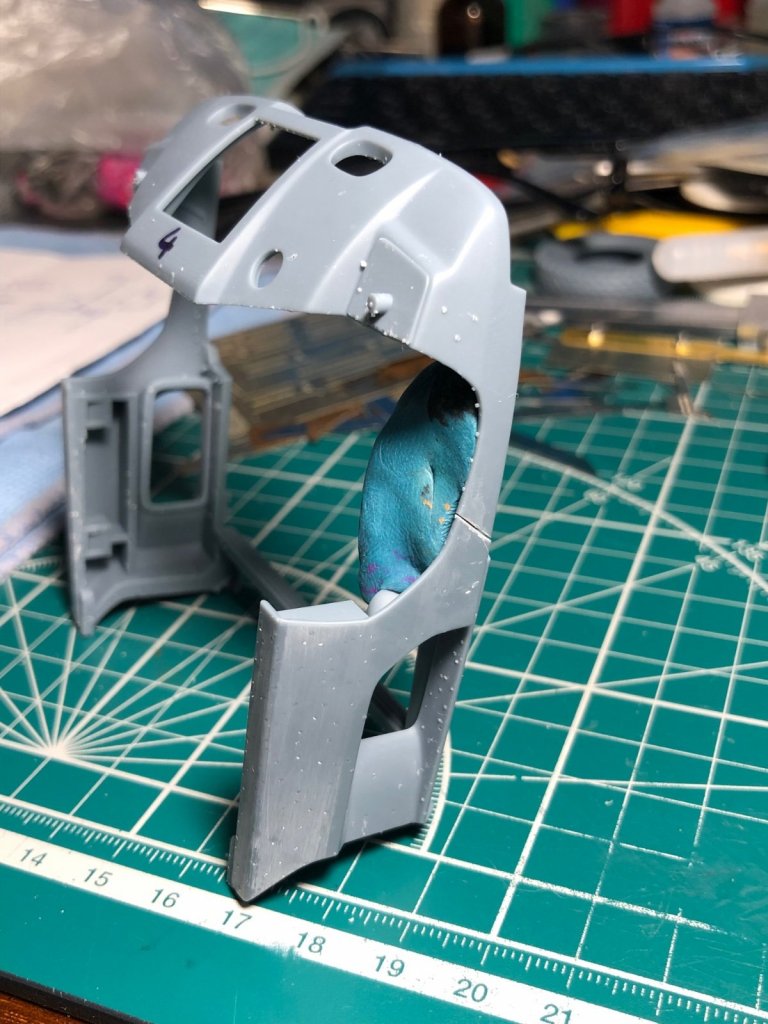

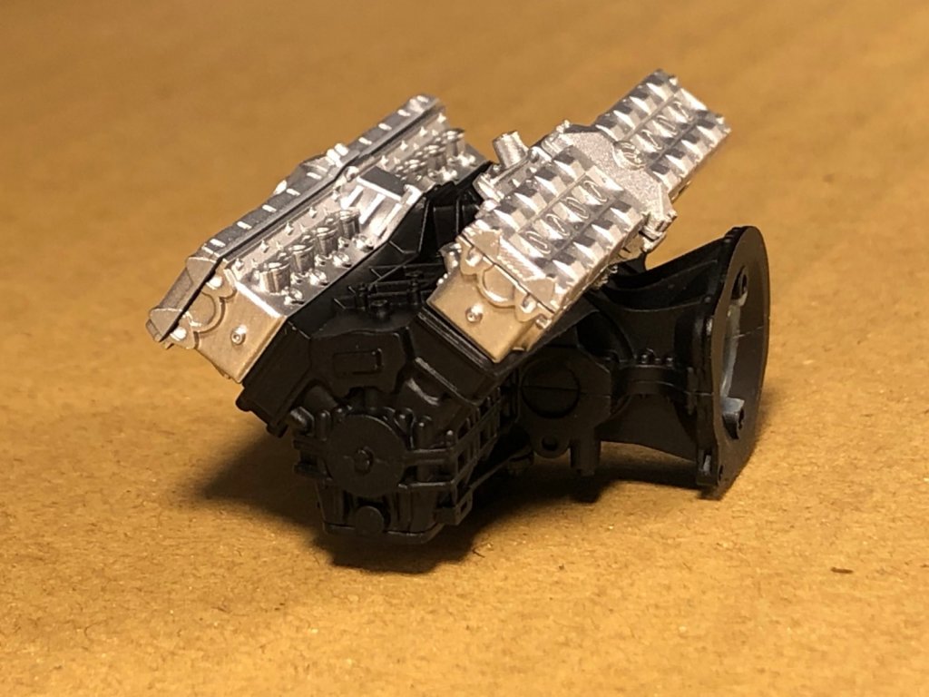

Популярный пост PETERSON 10185 Опубликовано 26 Apr 2022, 23:15:12 Автор Популярный пост Жалоба Поделиться Опубликовано 26 Apr 2022, 23:15:12 (изменено) Покрасил головки блока и клапанные крышки под алюминий. Но пока не добился нужного мне эффекта. Слишком контрастные и блескучие получились. Попробую ещё поколдовать. Начал печатать впуск. Пока не всё идеально. Верхнюю часть переделаю. Задняя шина и диск совместными усилиями с Иваном Филлипенко приобрели удобоваримый вид. Начал печатать кузов. Изменено 26 Apr 2022, 23:23:10 пользователем PETERSON 15 Ссылка на сообщение Поделиться на другие сайты
AeroMax 1357 Опубликовано 27 Apr 2022, 13:36:17 Жалоба Поделиться Опубликовано 27 Apr 2022, 13:36:17 (изменено) 14 часов назад, PETERSON сказал: Покрасил головки блока и клапанные крышки под алюминий. Но пока не добился нужного мне эффекта. Слишком контрастные и блескучие получились. Попробую ещё поколдовать. Может быть тоже потереть волшебным порошком? Он затемняет. Вот диски покрашенные "Полированным алюминием" и натёртые Косютой. Кузов - конфетка, хотя я не рискнул бы делить кузов по стойкам, но у Миши получится их склеить ровно. Изменено 27 Apr 2022, 13:46:56 пользователем AeroMax 2 Ссылка на сообщение Поделиться на другие сайты
PETERSON 10185 Опубликовано 27 Apr 2022, 16:13:08 Автор Жалоба Поделиться Опубликовано 27 Apr 2022, 16:13:08 Спасибо, Серёга. 2 часа назад, AeroMax сказал: я не рискнул бы делить кузов по стойкам, но у Миши получится их склеить ровно Там особого выбора нет. Для ровного совмещения и для высокой прочности стыка в моделях имеются точные колодцы, в которые будут вставлены металлические штифты. Ссылка на сообщение Поделиться на другие сайты

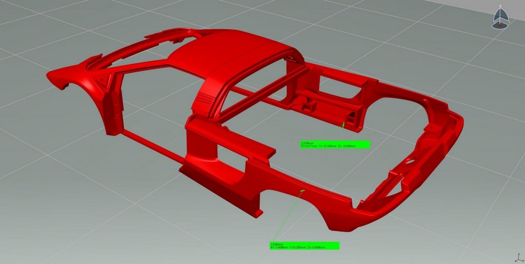

Sebastian 795 Опубликовано 8 Jun 2022, 07:10:56 Жалоба Поделиться Опубликовано 8 Jun 2022, 07:10:56 Миш, какую толщину кузова ты задаёшь при печати ? Ссылка на сообщение Поделиться на другие сайты

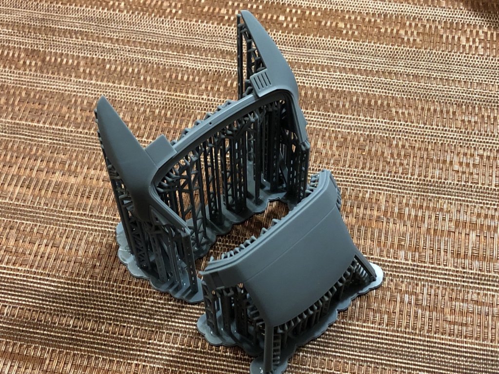

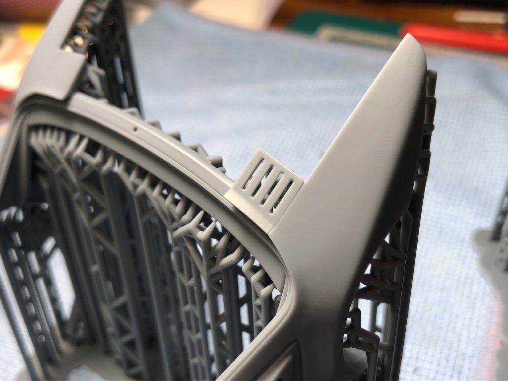

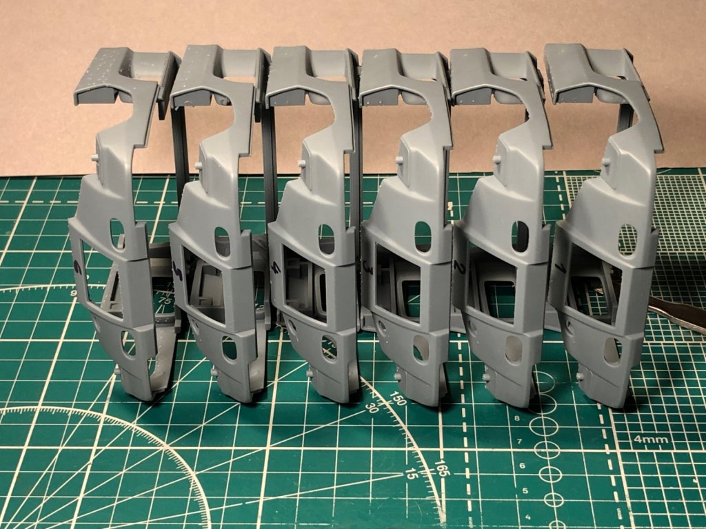

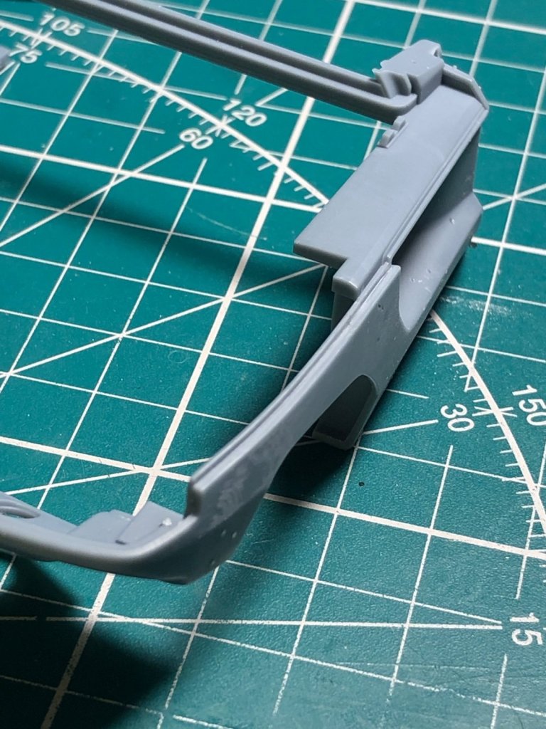

PETERSON 10185 Опубликовано 8 Jun 2022, 13:29:21 Автор Жалоба Поделиться Опубликовано 8 Jun 2022, 13:29:21 (изменено) @Sebastian Слой 15-20 мкм. Толщина кузова различна в разных местах, и это не задаётся при печати, а строится в 3д. В среднем около 1,5 мм. В 08.06.2022 в 03:47, be@rbrick сказал: Удачи с проектом! Спасибо! Последние несколько недель пытался вырастить последнюю, самую крупную часть кузова - задок. Всё время получались дефекты. Из шести попыток более-менее получились растишки # 4 и 6. Выбрал для дальнейшей работы # 4 (третья слева). Смещение слоёв над аркой вылечил путём распиливания и склеивания по месту сдвига. Изменено 26 Sep 2022, 11:59:15 пользователем PETERSON 4 Ссылка на сообщение Поделиться на другие сайты
Sebastian 795 Опубликовано 8 Jun 2022, 13:56:25 Жалоба Поделиться Опубликовано 8 Jun 2022, 13:56:25 Миша, встречал такие дефекты в сети. Как лечить такие сдвиги и почему возникают, есть мысли ? За толщину спасибо, +- так и предполагал. Какую толщину слоя задаешь при печати? Видел в сети, мужик на 4к принтере задал слой 10 микрон. Деталь мелкая печаталась 13 часов. Переходов почти не видно было. Для 4к выглядели здорово. Ссылка на сообщение Поделиться на другие сайты
PETERSON 10185 Опубликовано 8 Jun 2022, 15:30:50 Автор Жалоба Поделиться Опубликовано 8 Jun 2022, 15:30:50 1 час назад, Sebastian сказал: За толщину спасибо, +- так и предполагал. Какую толщину слоя задаешь при печати? Я тебе выше ответил. 1 час назад, PETERSON сказал: 15-20 мкм Извини, я не понял, что ты имел в виду под заданием толщины кузова при печати. Я думал, ты спрашиваешь как раз о толщине слоя. 1 час назад, Sebastian сказал: Видел в сети, мужик на 4к принтере задал слой 10 микрон. На такой толщине я печатал шину на ЗиЛ. Можешь посмотреть в соответствующей теме. 1 час назад, Sebastian сказал: Как лечить такие сдвиги и почему возникают, есть мысли ? Если бы знал, то последняя растишка их уже не имела. На сегодняшний день я перепробовал все возможные варианты недопущения этих дефектов, которые приходили на ум. Можно экспериментировать и дальше, но смола очень дорогая. Ссылка на сообщение Поделиться на другие сайты
MAXIM.GRK 97 Опубликовано 8 Jun 2022, 21:55:09 Жалоба Поделиться Опубликовано 8 Jun 2022, 21:55:09 (изменено) 14 hours ago, Sebastian said: Миш, какую толщину кузова ты задаёшь при печати ? @PETERSON Михаил, в первом вопросе Дмитрия речь именно о толщине поверхности кузова, а не о толщине слоя при печати. Присоединись к вопросу, какая толщина у кузова в кад модели задана? Изменено 8 Jun 2022, 21:55:48 пользователем MAXIM.GRK Ссылка на сообщение Поделиться на другие сайты
PETERSON 10185 Опубликовано 8 Jun 2022, 22:15:55 Автор Жалоба Поделиться Опубликовано 8 Jun 2022, 22:15:55 (изменено) @MAXIM.GRK Вот этого-то я и не понял, зная, что Дима не имеет навыков проектирования в 3D. Вопрос не имеет однозначного ответа, поскольку в разных местах толщина колеблется от 1 до 1,5 мм, а местами, до 2,5 мм. Изменено 14 Feb 2023, 15:48:50 пользователем PETERSON Ссылка на сообщение Поделиться на другие сайты
Sebastian 795 Опубликовано 9 Jun 2022, 10:42:53 Жалоба Поделиться Опубликовано 9 Jun 2022, 10:42:53 12 часов назад, PETERSON сказал: @MAXIM.GRK Вот этого-то я и не понял, зная, что Дима не имеет навыков проектирования в 3D. Вопрос не имеет однозначного ответа, поскольку в разных местах толщина колеблется от 1 до 1,5 мм, а местами, до 2,5 мм. Ну Миш, денек посидел на ютубе, покрутил читубокс и стал более образован Еще один вопрос к тебе, уже по толщине слоя. В полимерах есть ограничения на толщину слоя. Например, я читал, wanhao 0,35 , ANYCUBIC 0,50. ( судя по описанию к полимерам) Как эти показатели соотносятся с тем, что ты в настройках ставишь толщину стоял 10-15 микрон? Толщина слоя принтером задается меньше, чем способен полимер изобразить. Или я чет не так понял? Кузов ты на Соник Мини делаешь ? Ссылка на сообщение Поделиться на другие сайты
PETERSON 10185 Опубликовано 9 Jun 2022, 10:46:15 Автор Жалоба Поделиться Опубликовано 9 Jun 2022, 10:46:15 1 минуту назад, Sebastian сказал: Толщина слоя принтером задается меньше, чем способен полимер изобразить. Или я чет не так понял? Задать можно любую толщину, но не факт, что вырастет. Для разных смол есть рекомендованная минимальная толщина слоя. А дальше уже твои собственные риски. Могу и ошибаться в своих предположениях. Ссылка на сообщение Поделиться на другие сайты
Sebastian 795 Опубликовано 9 Jun 2022, 10:54:17 Жалоба Поделиться Опубликовано 9 Jun 2022, 10:54:17 7 минут назад, PETERSON сказал: Задать можно любую толщину, но не факт, что вырастет. Для разных смол есть рекомендованная минимальная толщина слоя. А дальше уже твои собственные риски. Могу и ошибаться в своих предположениях. Спасиб, понял ) Ссылка на сообщение Поделиться на другие сайты
PETERSON 10185 Опубликовано 9 Jun 2022, 10:58:13 Автор Жалоба Поделиться Опубликовано 9 Jun 2022, 10:58:13 Например, при горизонтальном расположении моей покрышки для ЗиЛа верхние слои при толщине 10 мкм не спекались, и происходило расслоение. Повернул градусов на 40, и всё получилось. Ссылка на сообщение Поделиться на другие сайты

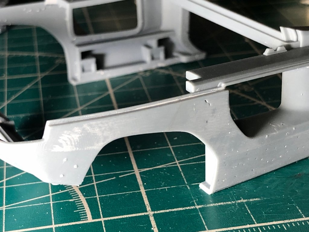

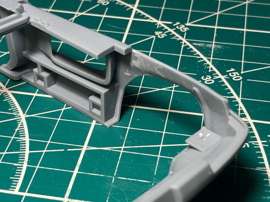

AeroMax 1357 Опубликовано 14 Jun 2022, 15:06:23 Жалоба Поделиться Опубликовано 14 Jun 2022, 15:06:23 (изменено) В 08.06.2022 в 18:30, PETERSON сказал: Можно экспериментировать и дальше, но смола очень дорогая. Попробуй загнать излишки энтузиастам. Мол: "Капот очень редкого спортивного авто прошлого века! Транс-кит! ПРОСТО ДОБАВЬТЕ ПЛАСТИКА!" Вижу - поддержки пришлось на лицевой стороне делать. Всё в бетон шпатлёвку? Изменено 14 Jun 2022, 15:06:49 пользователем AeroMax Ссылка на сообщение Поделиться на другие сайты
PETERSON 10185 Опубликовано 14 Jun 2022, 17:06:05 Автор Жалоба Поделиться Опубликовано 14 Jun 2022, 17:06:05 1 час назад, AeroMax сказал: поддержки пришлось на лицевой стороне делать Тут все поверхности лицевые - что внешние, что внутренние. Именно на этом, правом боку поддержки подходят к внешней поверхности 2 часа назад, AeroMax сказал: Всё в бетон шпатлёвку? Смолой кратеры лечатся. Точно так же, как я залил место разреза. Ссылка на сообщение Поделиться на другие сайты
