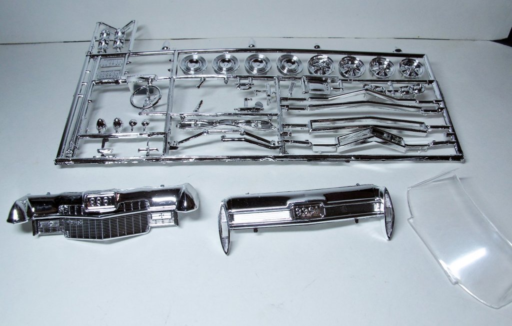

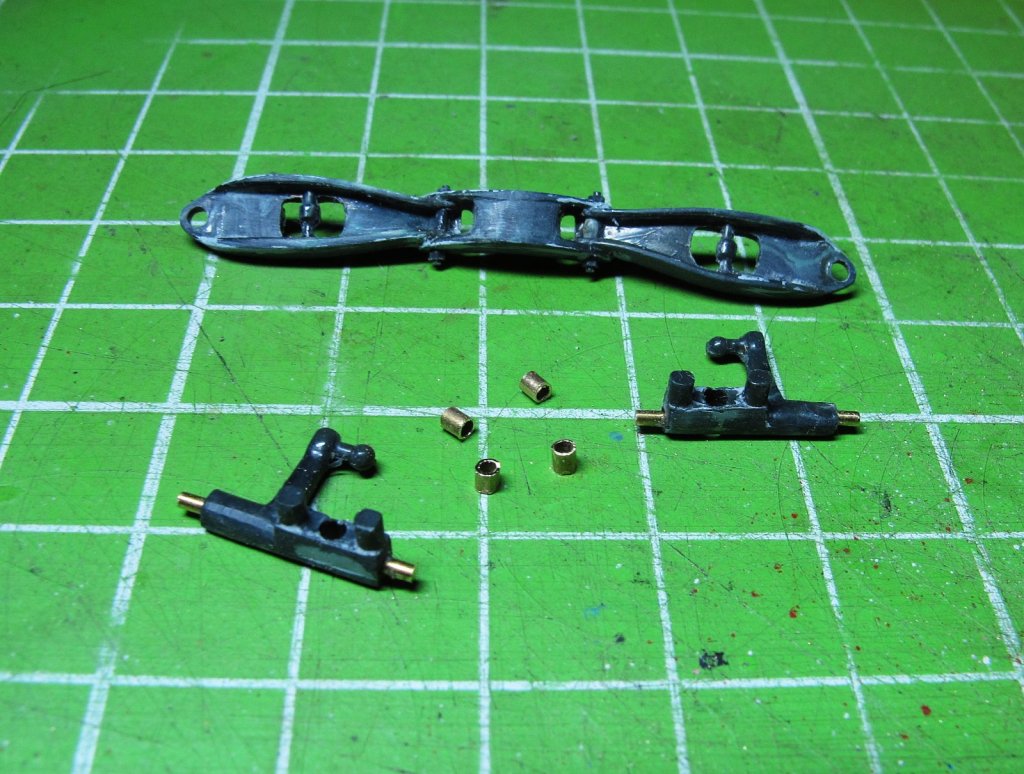

Популярный пост yura1961 4054 Опубликовано 4 Apr 2022, 16:42:15 Популярный пост Жалоба Поделиться Опубликовано 4 Apr 2022, 16:42:15 Давненько я не заводил W.I.P.-ов на форуме.Решил тряхнуть стариной и пополнить свою линейку Кадиллаков раритетом от Jo-Han. Коробочке уже 54 года. Найти такой в идеальном состоянии уже почти не возможно,да и в неидеальном очень дорого. Мне в свое время достался вот такой. Конечно по сравнению с современными китами все сильно упрощено,но самое главное у Jo-Han, особенно у Джо -Хановских Кадиллаков это точные кузова(напомню 54 года),да и альтернативы им нет и наверно уже никогда не будет. Кузов достался с потерями,но все поправимо. Половинки двигателя уже были склеены. "Хром", за 54 года в идеальном состоянии. С цветом пока не определился,пока выбираю из двух вариантов. 20 Ссылка на сообщение Поделиться на другие сайты

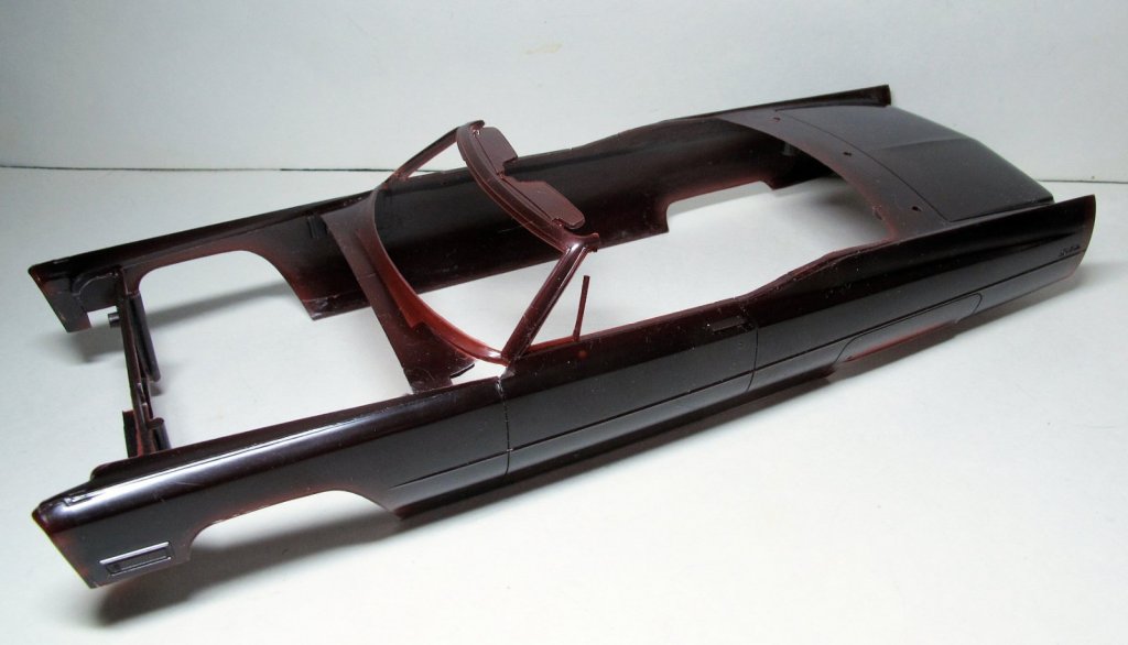

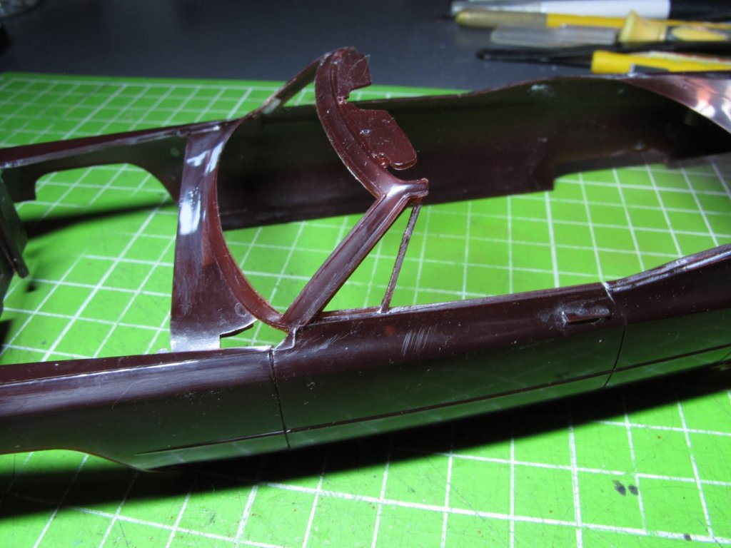

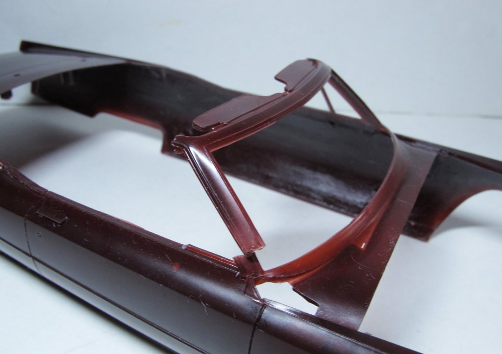

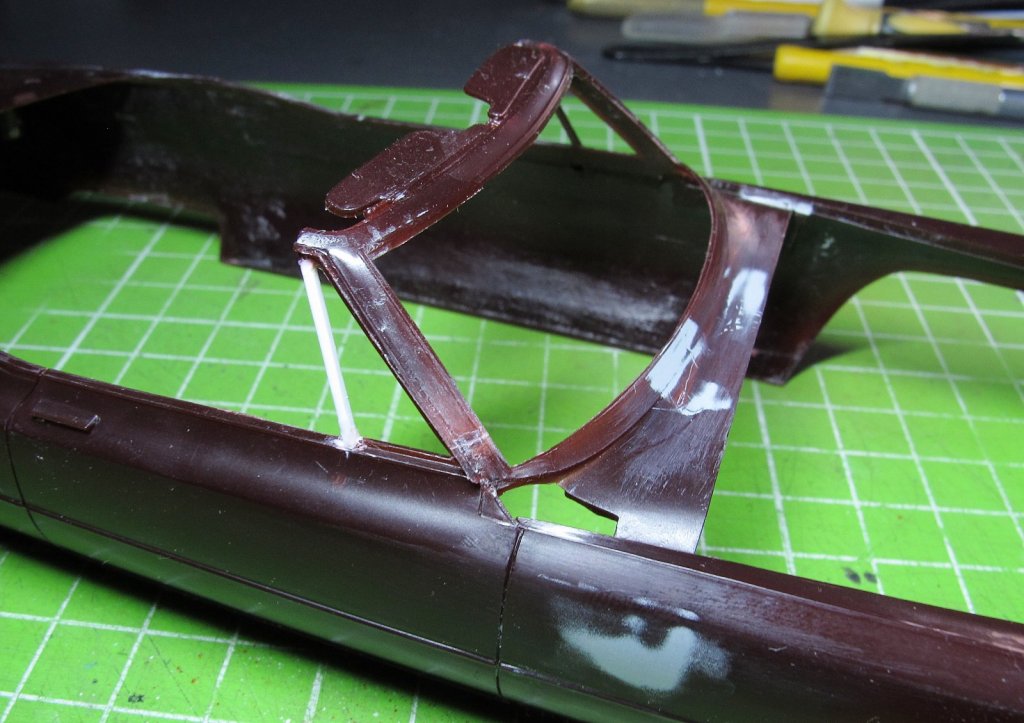

Популярный пост yura1961 4054 Опубликовано 6 Apr 2022, 16:45:34 Автор Популярный пост Жалоба Поделиться Опубликовано 6 Apr 2022, 16:45:34 В первую очередь исправил недостатки на кузове.Недостающий кусочек левой форточки нашелся застрявшим на дне в углу коробки,склеил рамку лобового стекла и сделал недостающую часть правой форточки. 17 Ссылка на сообщение Поделиться на другие сайты
cuba_13 3759 Опубликовано 7 Apr 2022, 16:43:19 Жалоба Поделиться Опубликовано 7 Apr 2022, 16:43:19 23 часа назад, yura1961 сказал: сделал недостающую часть правой форточки Не смущает, что она толще оригинала? Ссылка на сообщение Поделиться на другие сайты
yura1961 4054 Опубликовано 7 Apr 2022, 17:24:27 Автор Жалоба Поделиться Опубликовано 7 Apr 2022, 17:24:27 39 минут назад, cuba_13 сказал: Не смущает, что она толще оригинала? Нет не толще,в этом ракурсе ты видишь сразу две грани а из за белого цвета ты не видишь границу. 1 Ссылка на сообщение Поделиться на другие сайты

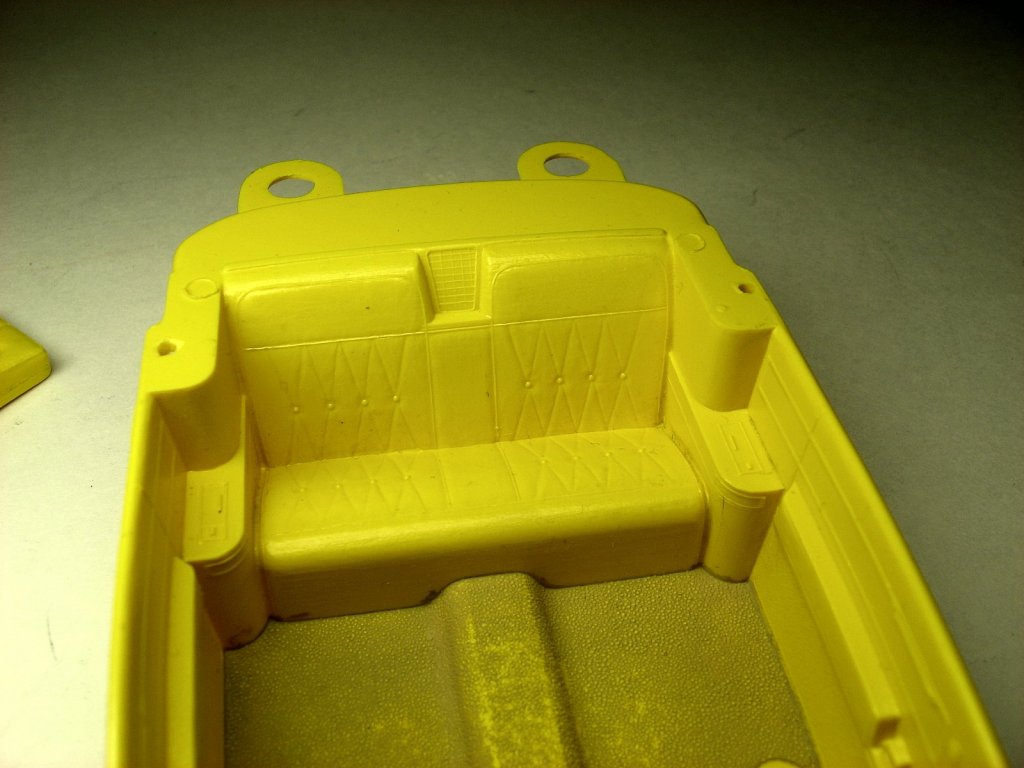

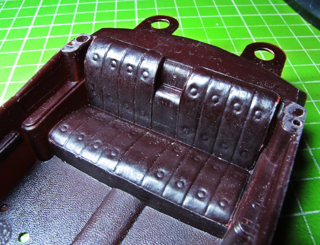

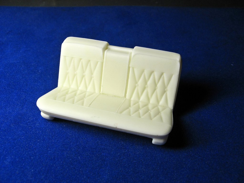

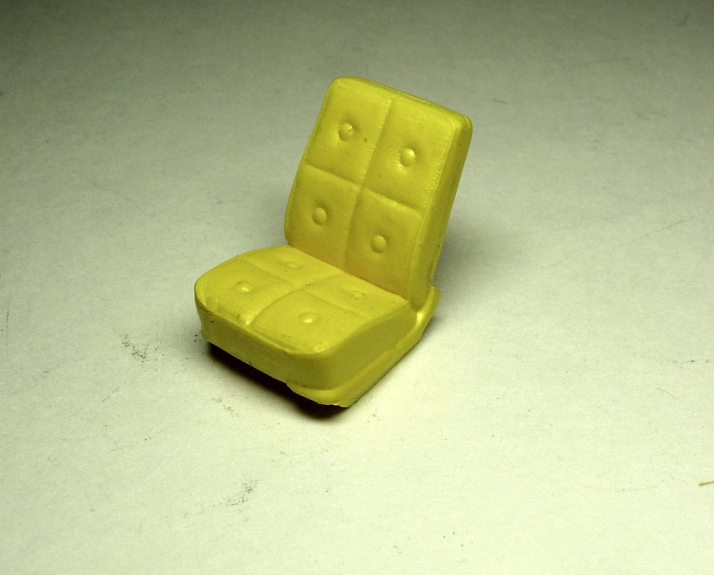

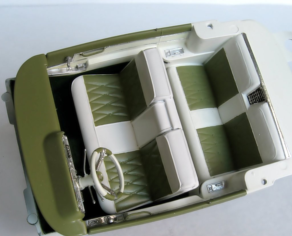

Популярный пост yura1961 4054 Опубликовано 15 Apr 2022, 13:05:18 Автор Популярный пост Жалоба Поделиться Опубликовано 15 Apr 2022, 13:05:18 (изменено) Работа потихоньку движется,даже уже есть что чуть-чуть показать,но это позже. Есть одна самая большая проблема,которую я сам решить не смогу.Обращаюсь к 3D модельерам ,а у нас на форуме таковых уже не мало.Нужна помощь в изготовлении переднего дивана. Джо-Хан дает в свои кадиллаки одинаковые передние сидения. Вот 1964 год Вот 1968 Хотя задние идут правильные,с правильным рисунком соответствующим году выпуска. Вот 1964 Вот 1968. Когда то мой друг Толя(tolibass)сделал мне вот такой подарок для 1964 года Кто поможет бедному пред пенсионеру сделать не по цене "крымского моста",что то похожее на вот такой диван и боковое зеркало. Надеюсь что не оставите без внимания мою просьбу. Изменено 15 Apr 2022, 13:07:27 пользователем yura1961 7 Ссылка на сообщение Поделиться на другие сайты

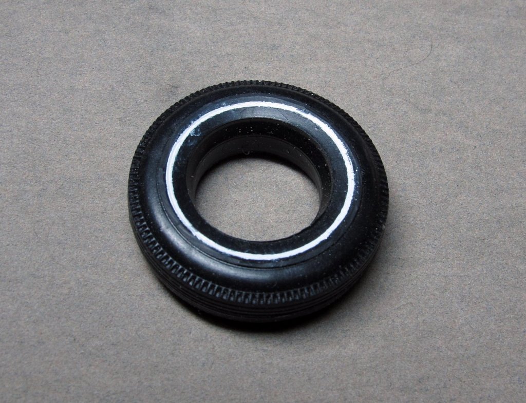

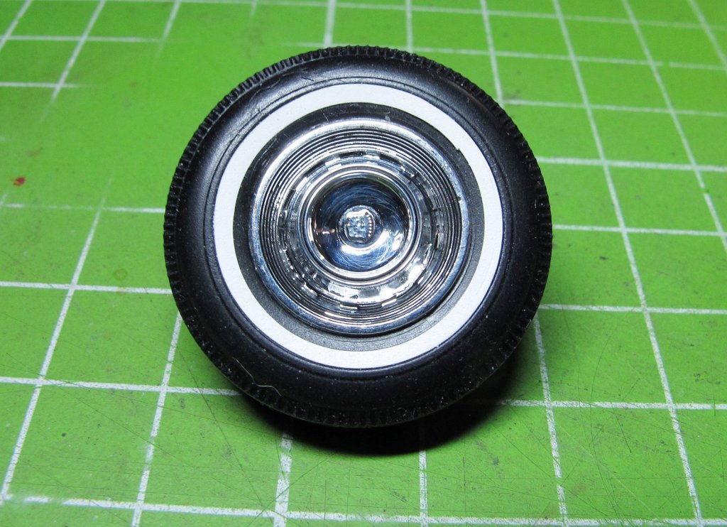

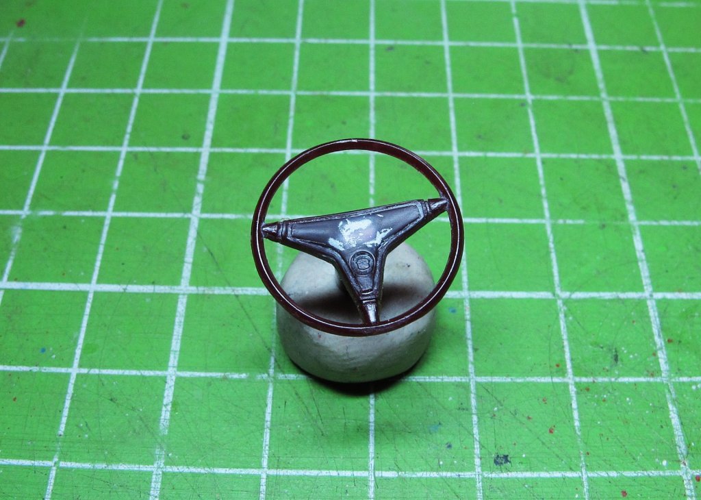

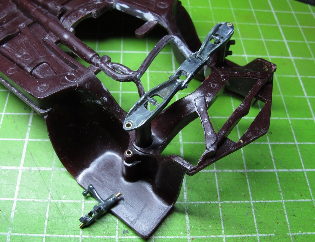

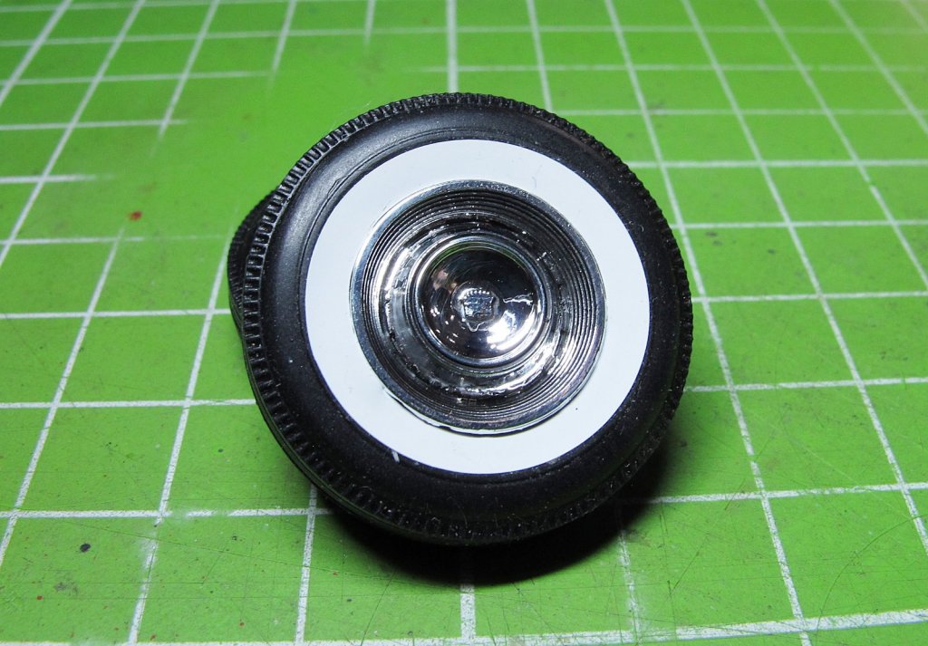

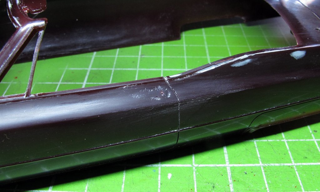

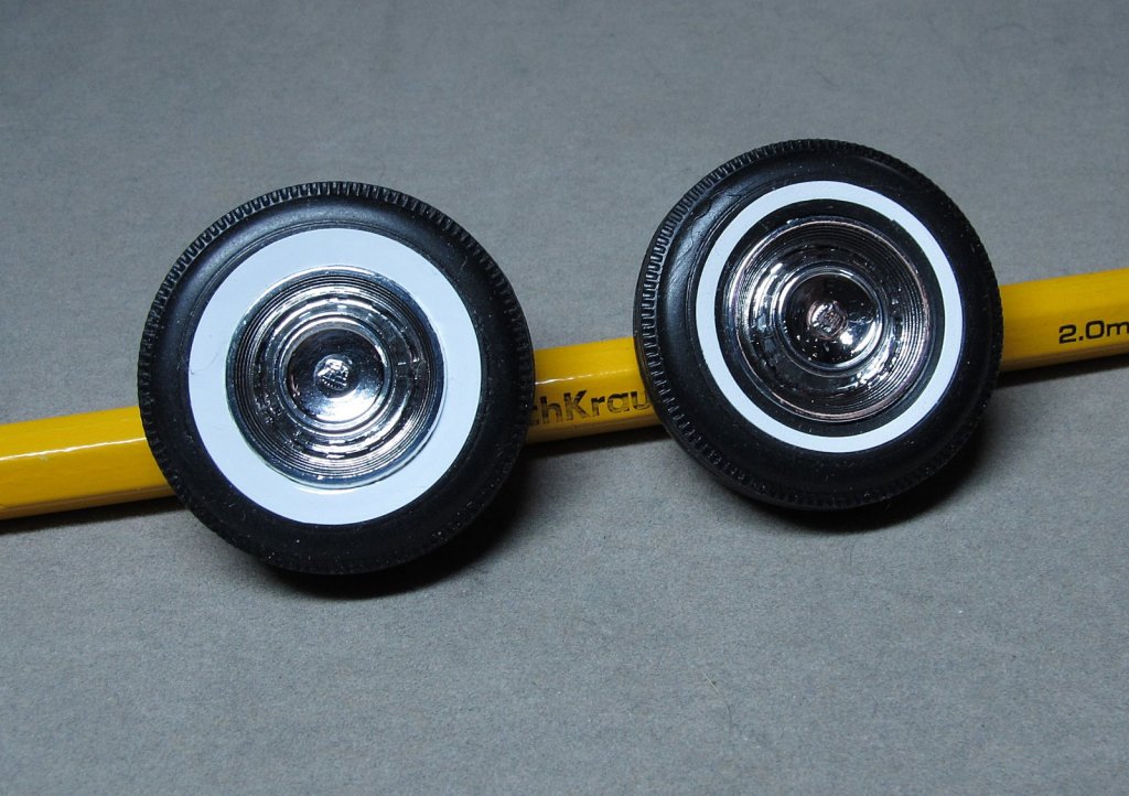

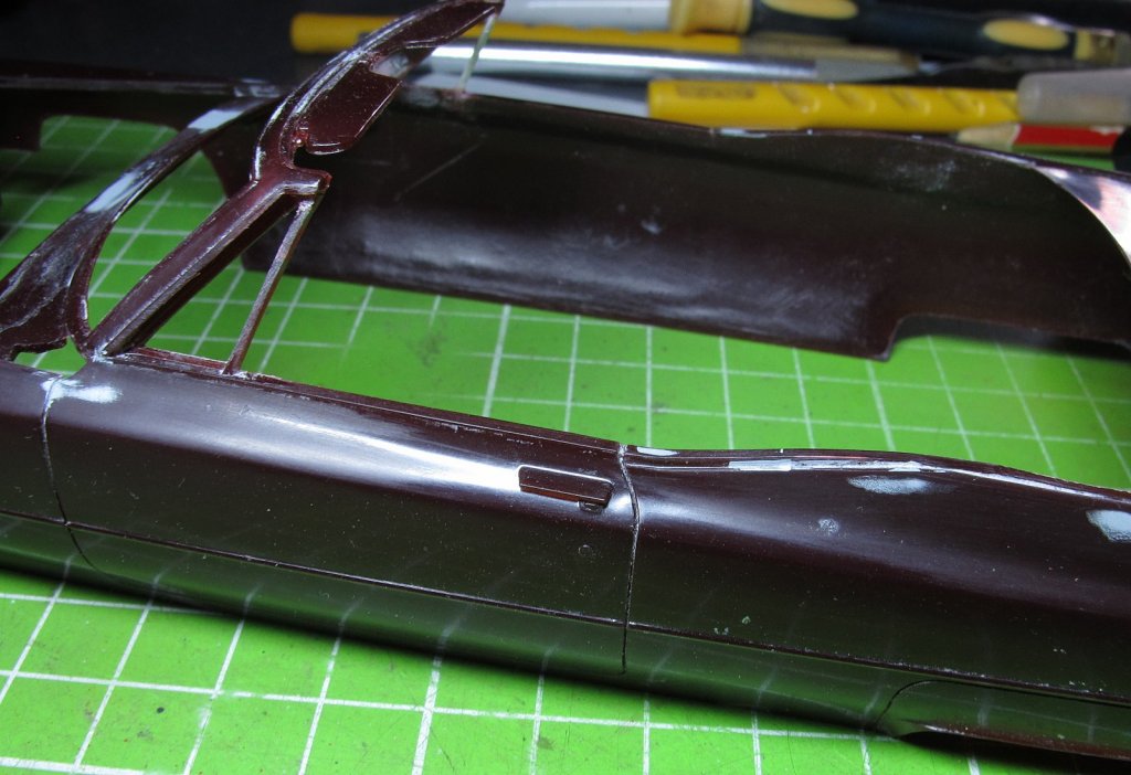

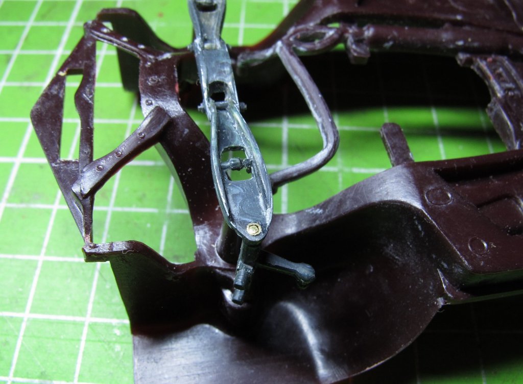

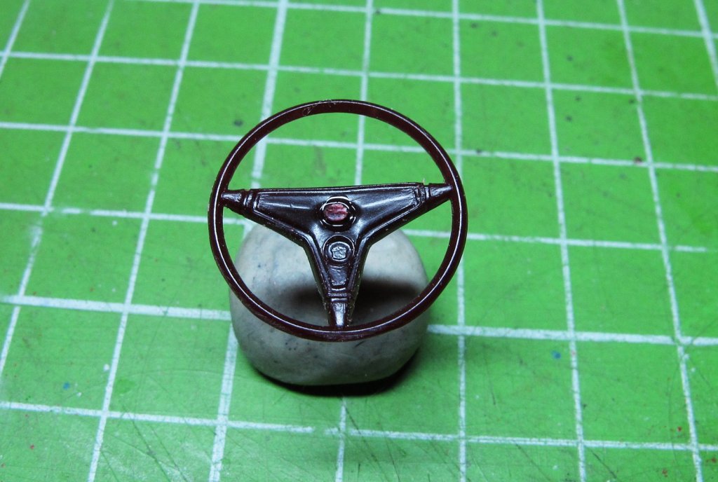

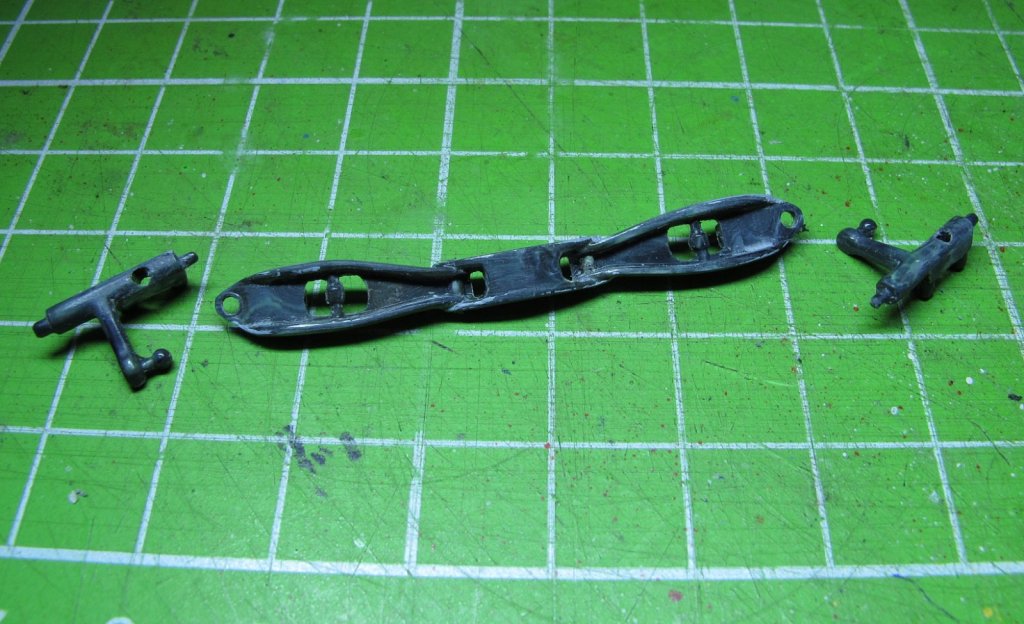

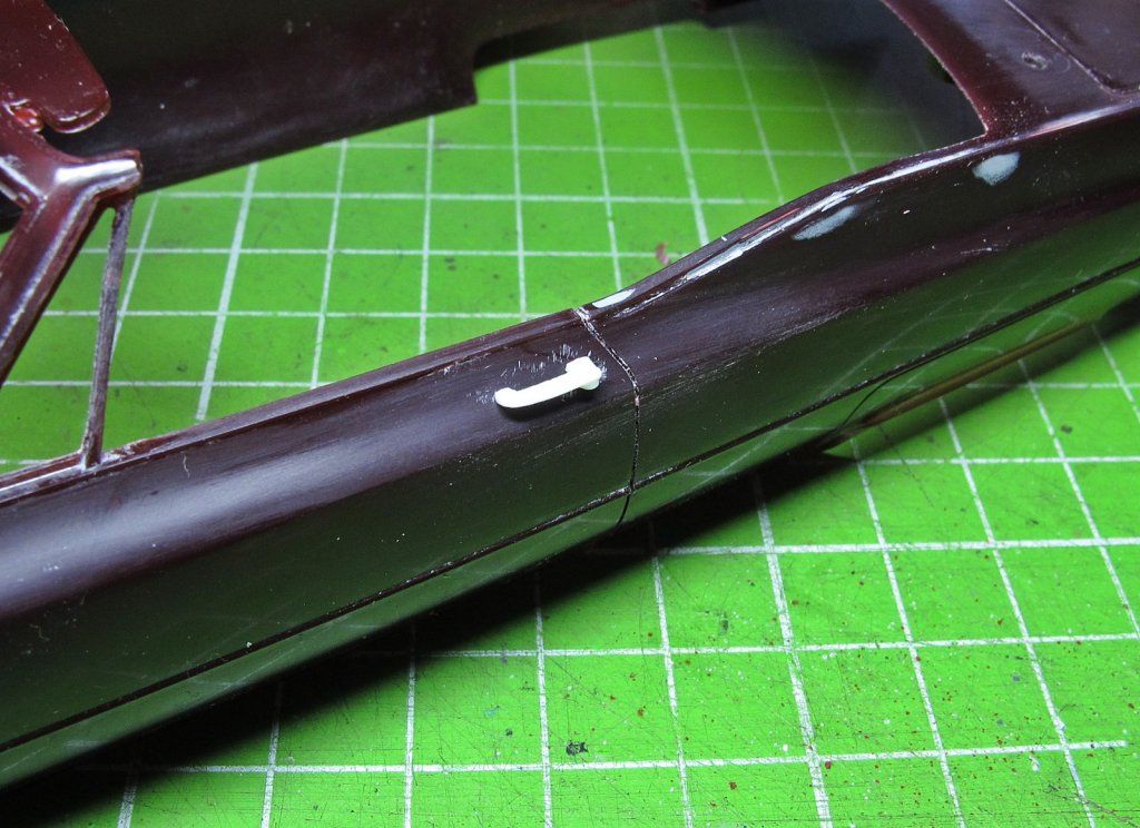

Популярный пост yura1961 4054 Опубликовано 11 May 2022, 16:51:58 Автор Популярный пост Жалоба Поделиться Опубликовано 11 May 2022, 16:51:58 Работа движется не так быстро как хотелось бы,но кое что сделано. Немного доработал переднюю подвеску. "Шпыньки" на поворотных кулаках гораздо тоньше посадочных отверстий отсюда громадный люфт и развал колес. В поворотные кулаки вклеил латунные прутки а в верхние и нижние рычаги латунные трубки соответствующего внутреннего диаметра.Все плотненько,люфта нет,колеса ровно. Деталей в наборе не много но ко всему надо приложить руки. Вот такая дырка-утяжина была по середине руля,пришлось вклеивать солидный кусок литника. Вот такая резина с накрашенными краской вайтволами с рваными краями лежит в коробке,это самое лучшее,а на одном краска почти вся облезла. На скорую руку сделал два варианта,пока не решил на каком остановится. Имитация ручек на кузове меня не устроила. Срезал ненужное. Достал из закромов смоляные,подогнал угол,сделал штифты. Примерил,вроде нормально. Есть продвижения по мотору,но это в следующий раз. 19 Ссылка на сообщение Поделиться на другие сайты
AeroMax 1465 Опубликовано 11 May 2022, 19:32:31 Жалоба Поделиться Опубликовано 11 May 2022, 19:32:31 2 часа назад, yura1961 сказал: На скорую руку сделал два варианта,пока не решил на каком остановится. Я бы оставил первый вариант. Это плёнка? Ссылка на сообщение Поделиться на другие сайты

yura1961 4054 Опубликовано 16 May 2022, 03:06:11 Автор Жалоба Поделиться Опубликовано 16 May 2022, 03:06:11 9 часов назад, PETERSON сказал: Не оставим. Скачал сегодня модель Эльдорадо 1973. Там похожее зеркало. Миша,спасибо! Стесняюсь спросить ,что мне надо делать с этой картинкой? В 11.05.2022 в 22:32, AeroMax сказал: Это плёнка? Да,оракал. Ссылка на сообщение Поделиться на другие сайты

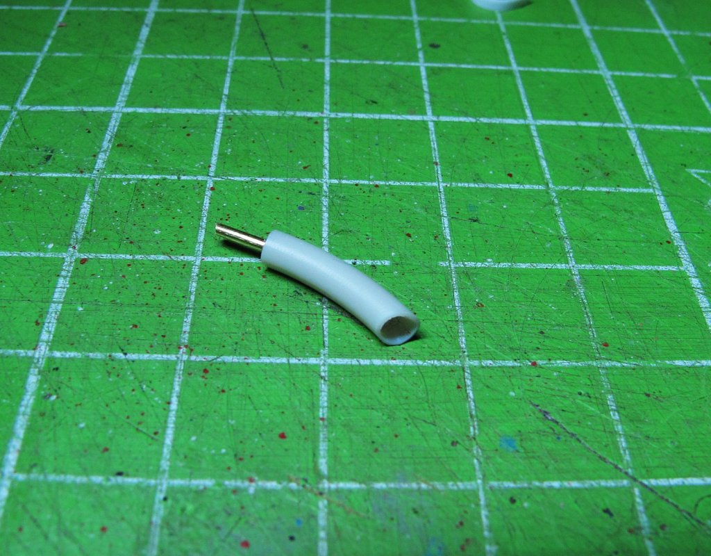

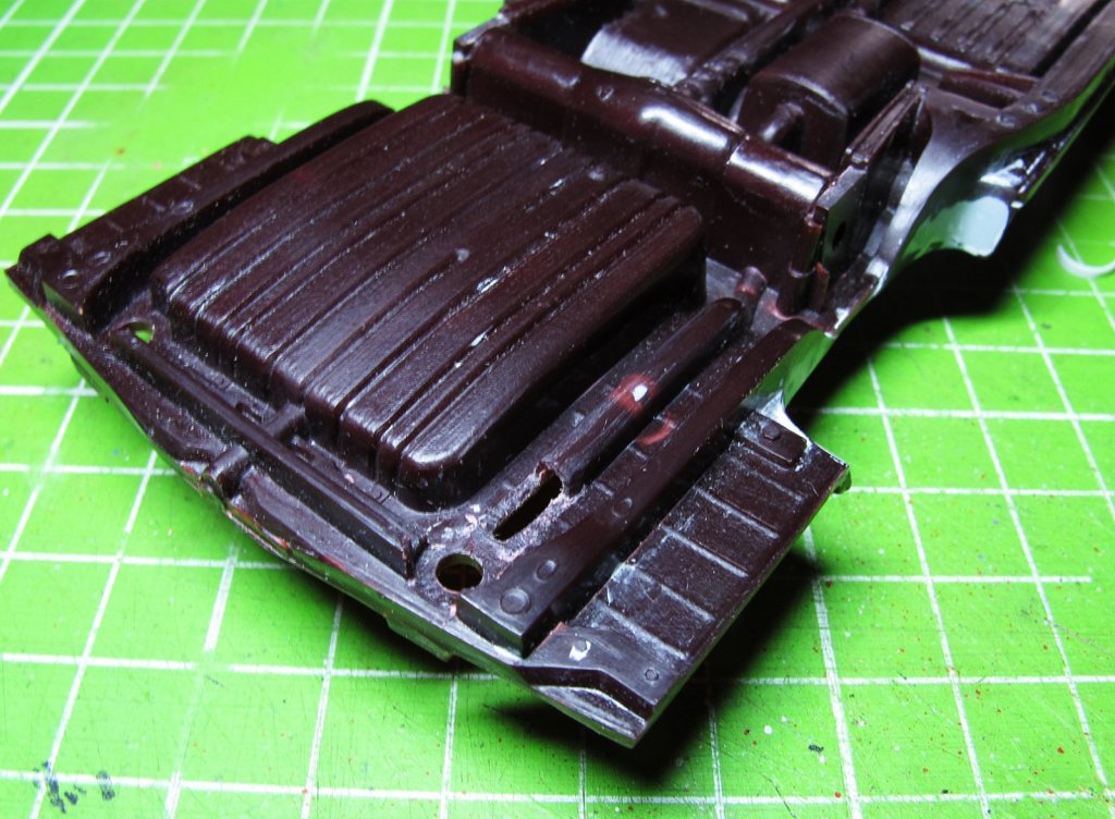

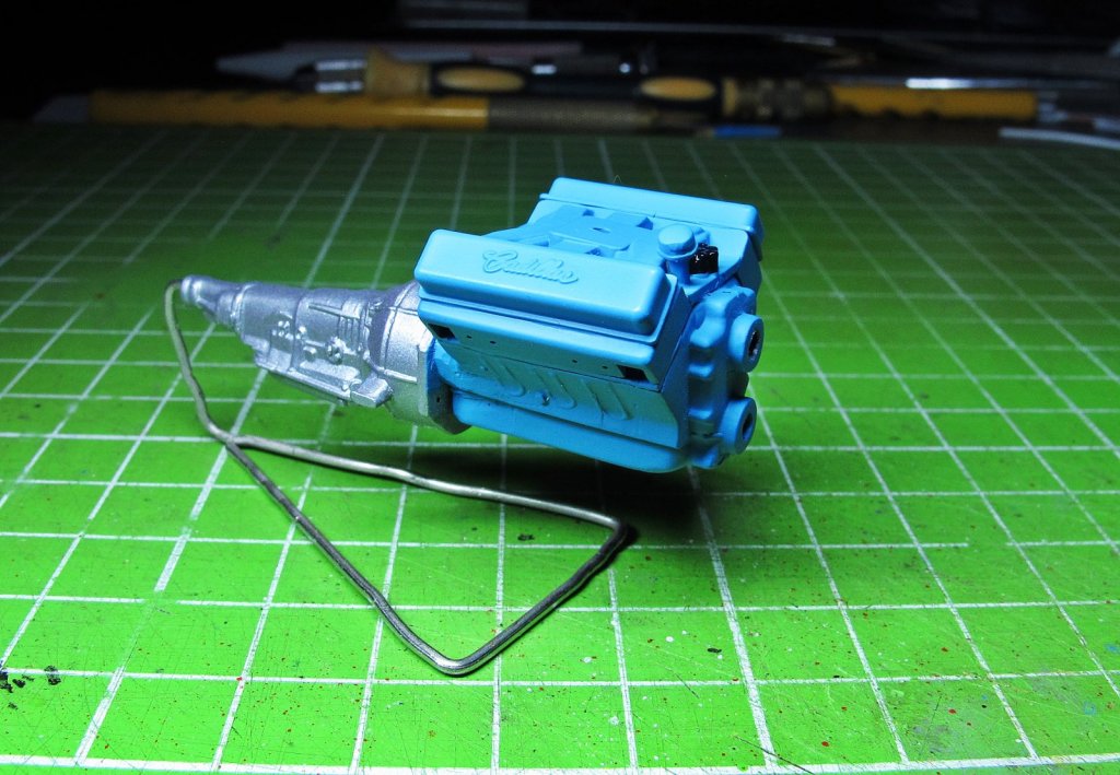

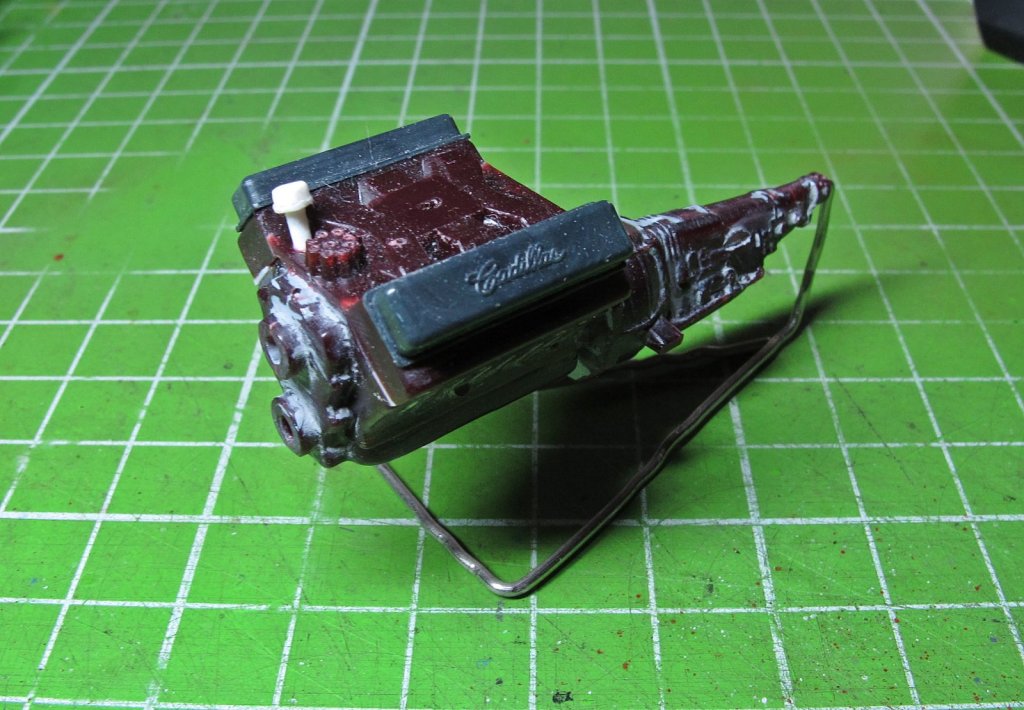

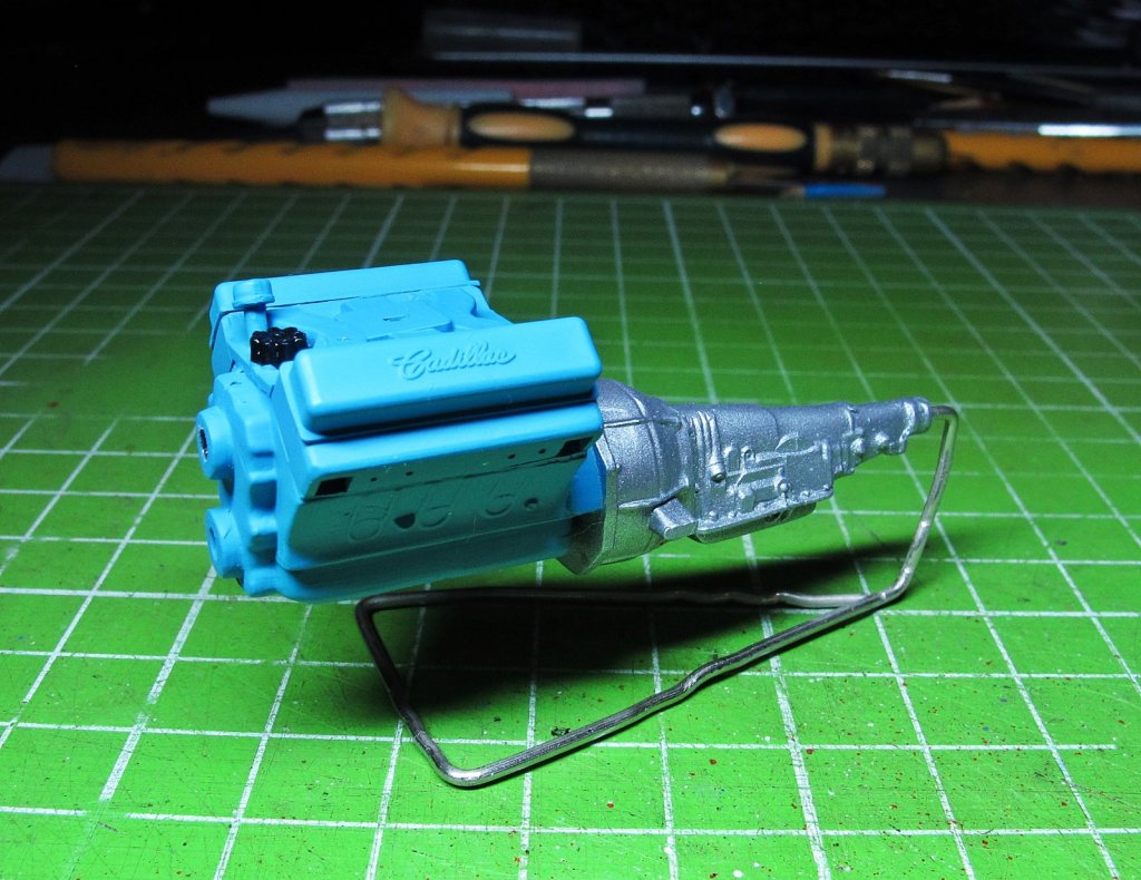

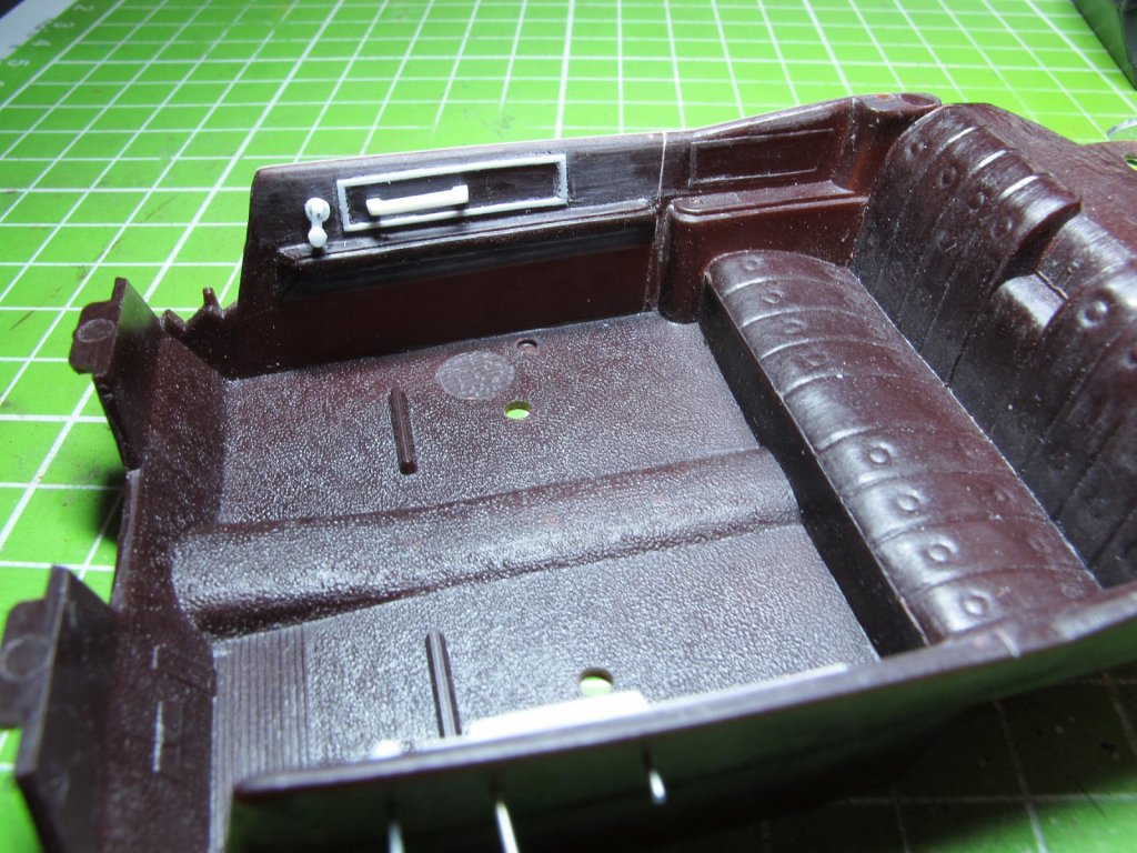

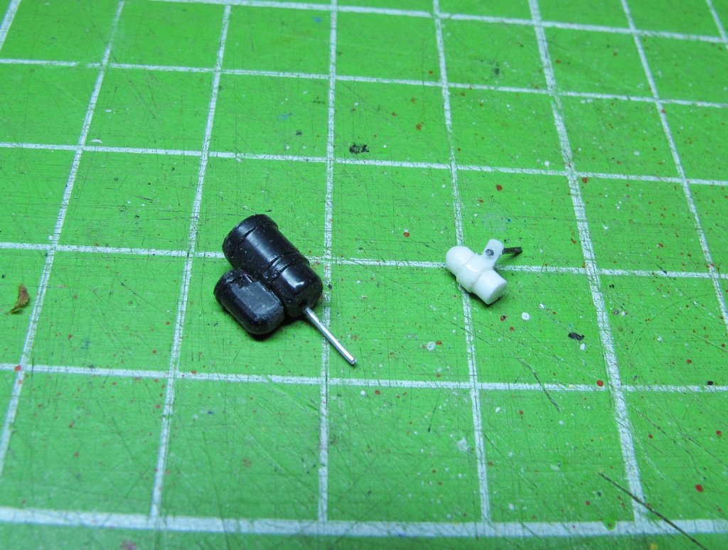

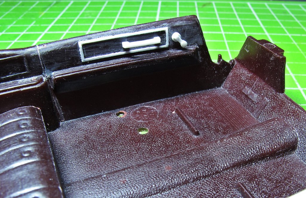

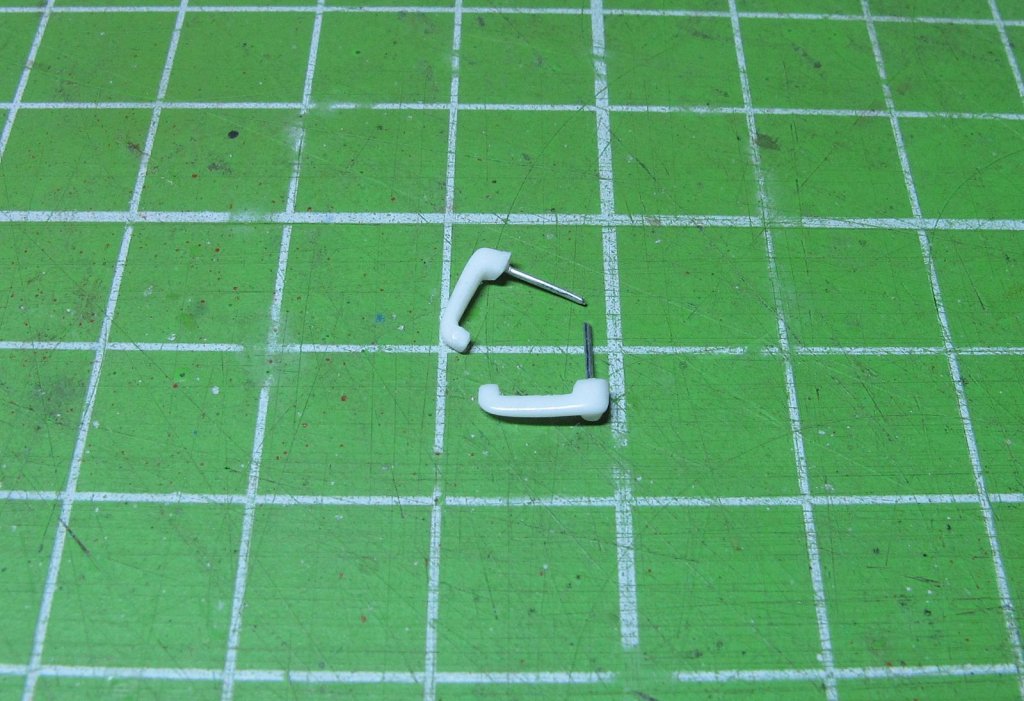

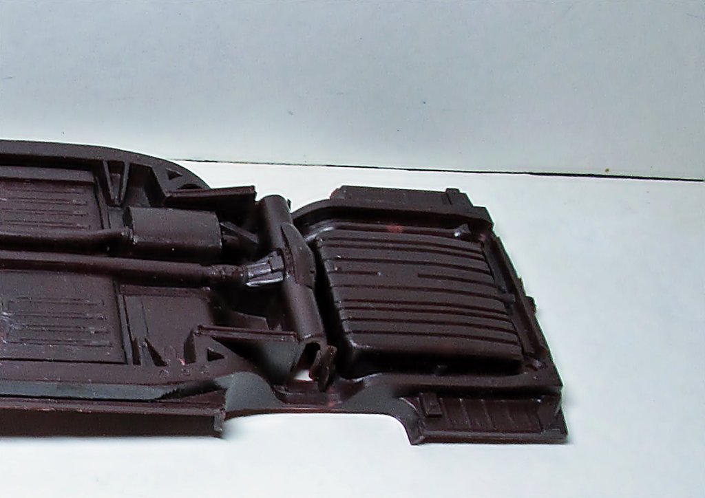

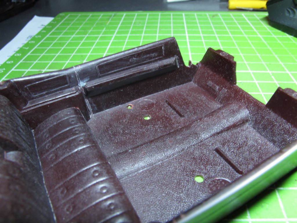

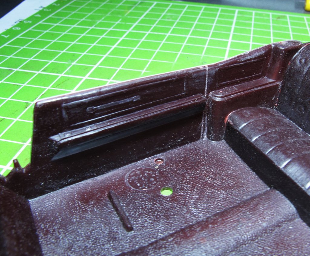

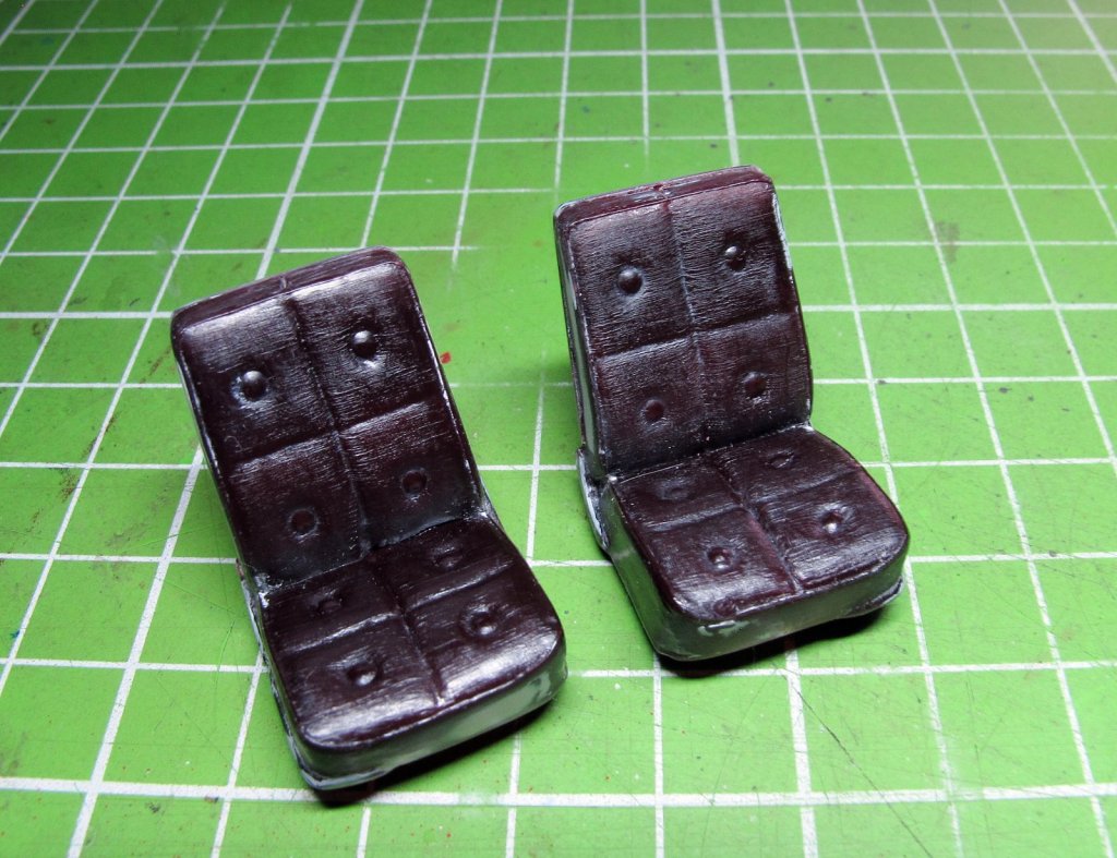

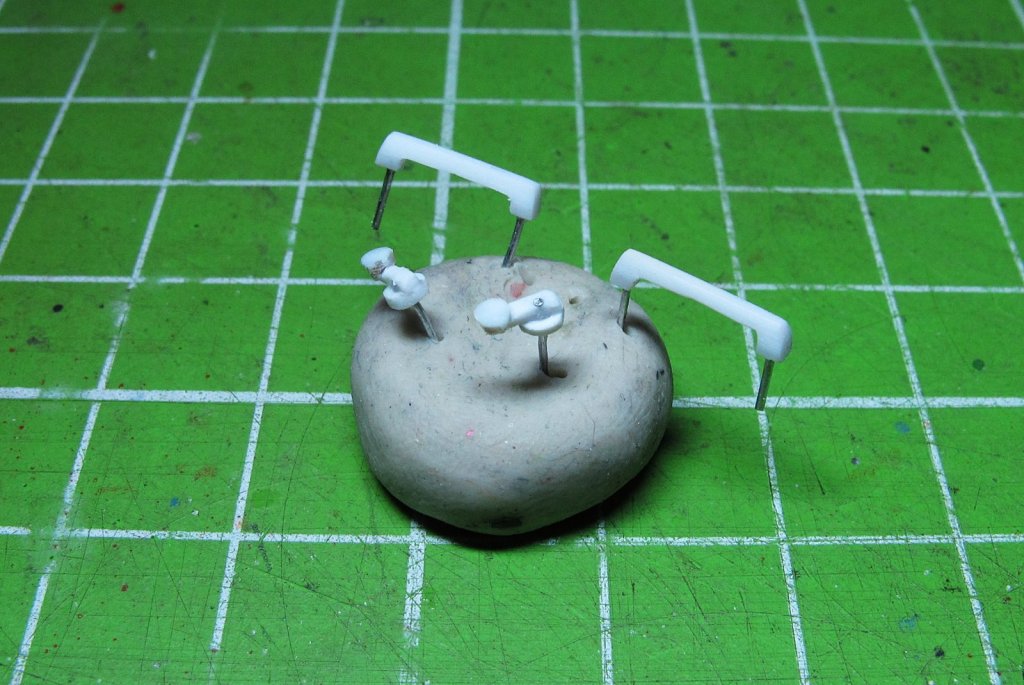

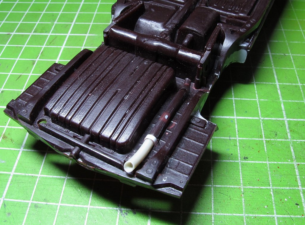

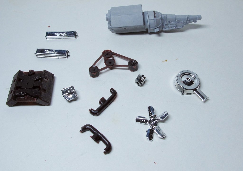

Популярный пост yura1961 4054 Опубликовано 24 May 2022, 13:19:46 Автор Популярный пост Жалоба Поделиться Опубликовано 24 May 2022, 13:19:46 (изменено) Не так быстро как хотелось бы,но процесс идет. Выхлопная труба заканчивается непонятно чем и непонятно где.Фото забыл сделать,но вот увеличил по максимуму с общего фото литников,немного виден этот "отросток" Из литника сделал правильное окончание трубы. Срезал с днища ненужное. Так как теперь труба будет мешать окончательной стыковки днища с кузовом сделал её съемную. Под собрал и покрасил двигатель.Сделал масло заливную горловину и недостающие стартер(был срезан предыдущим владельцем кита) и катушку зажигания. Дверные карты то еще чудо. Вот так примерно это должно выглядеть. Выточил ручки,конечно не 3D,но что можем то и имеем. Вот так это выглядит,конечно это пока черновой вариант. Изменено 24 May 2022, 13:34:35 пользователем yura1961 20 Ссылка на сообщение Поделиться на другие сайты
