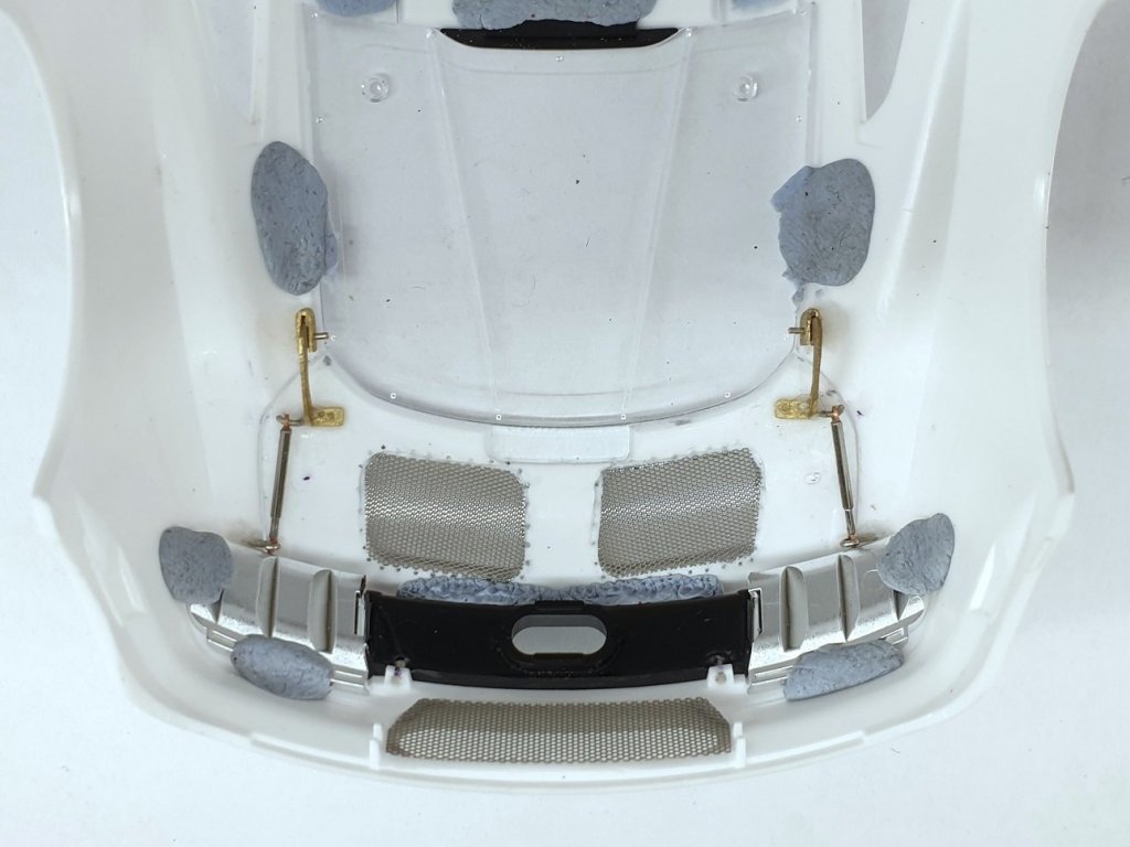

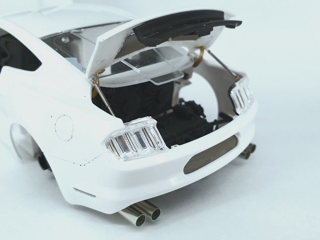

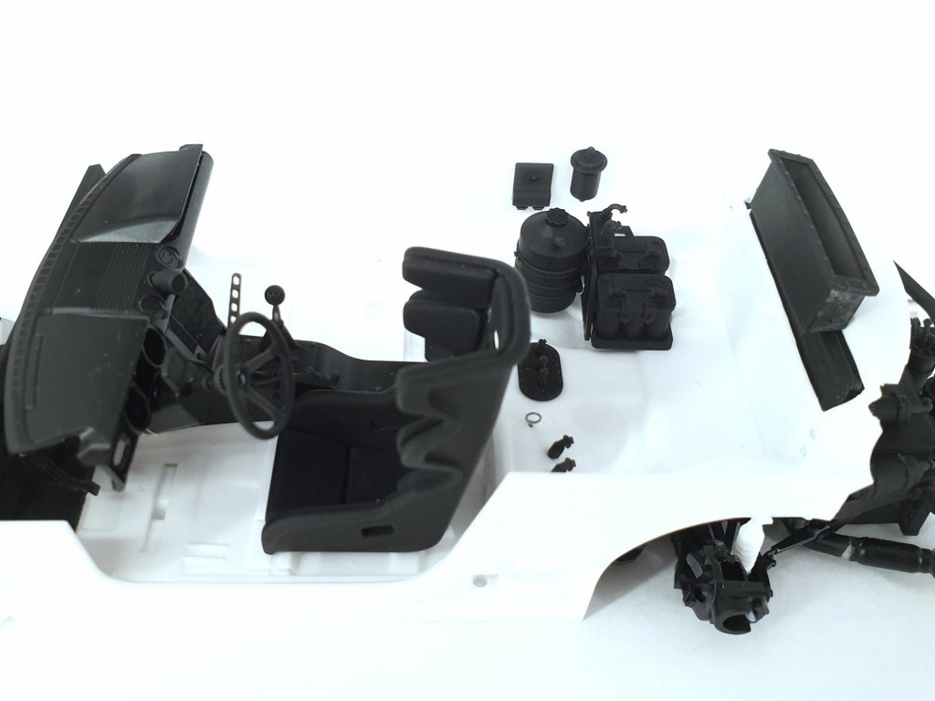

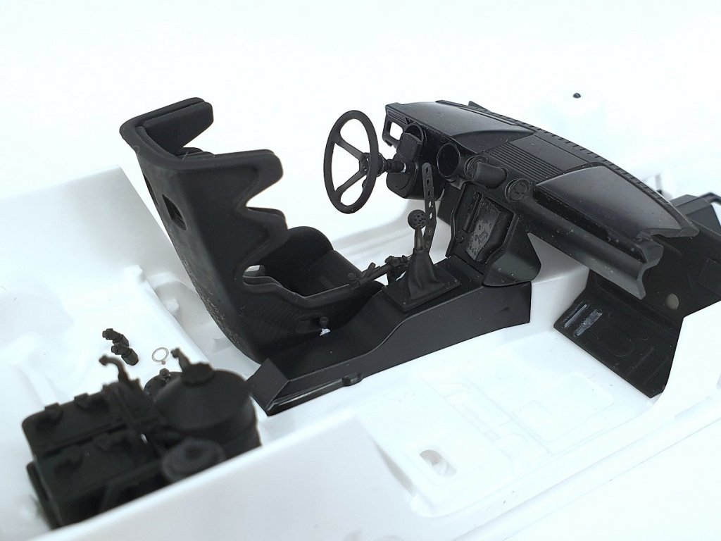

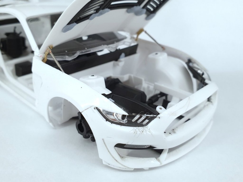

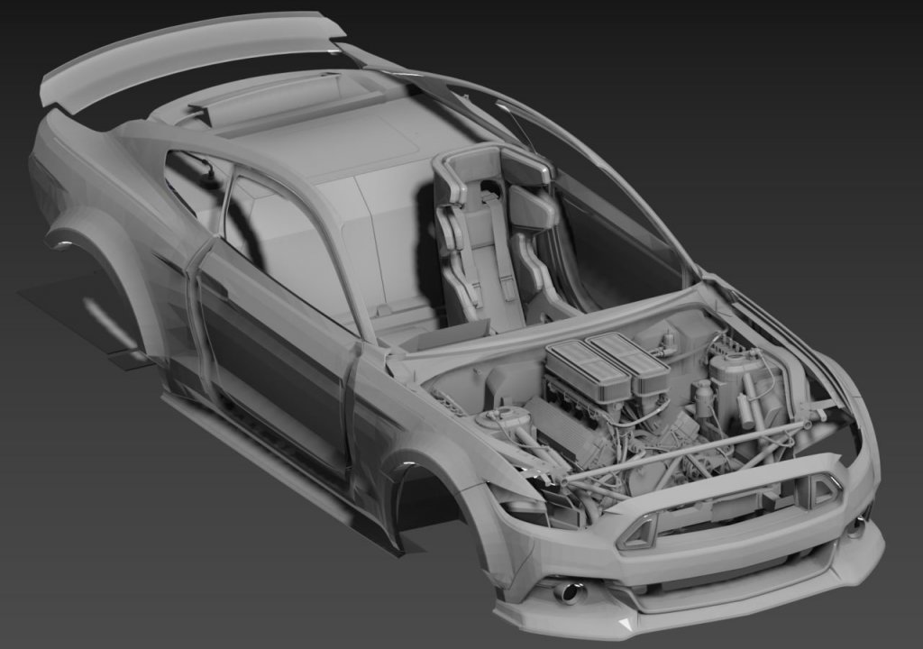

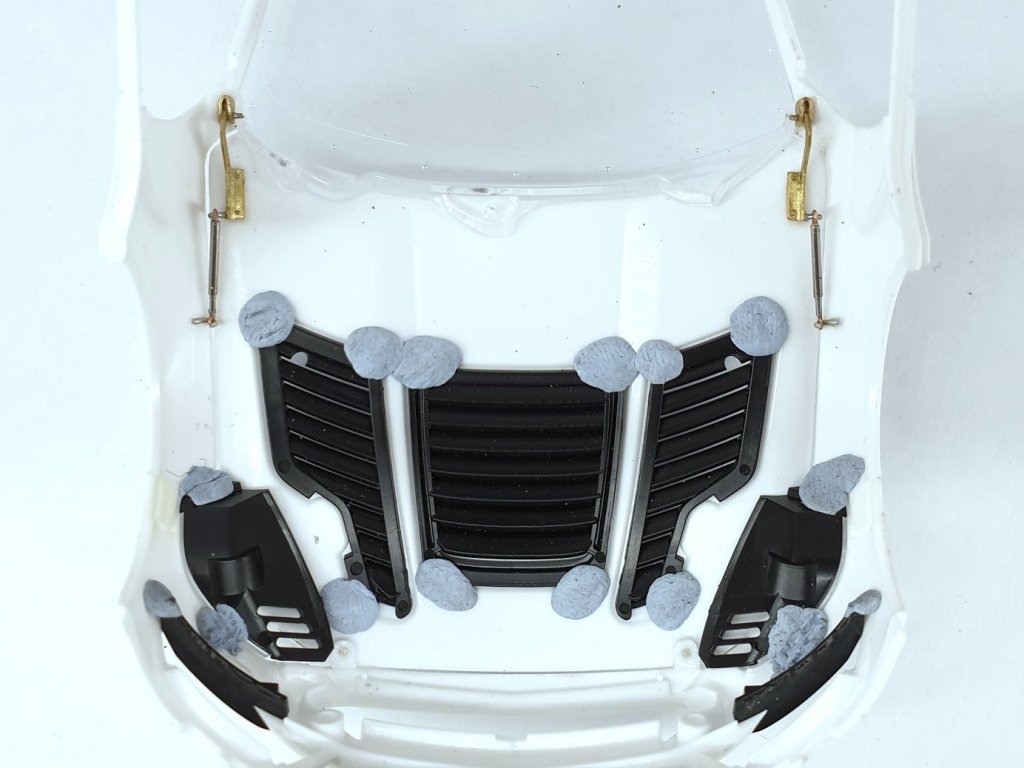

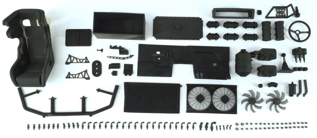

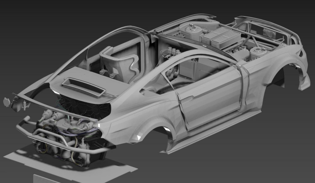

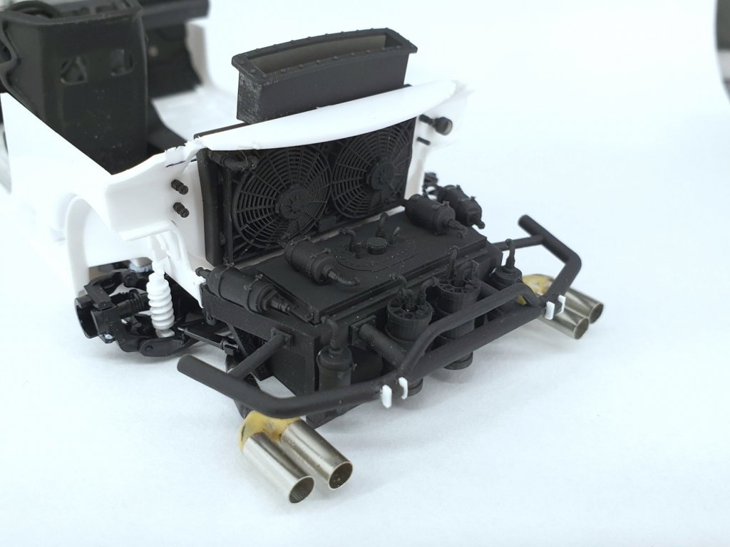

Популярный пост UNIS 243 Опубликовано 16 Apr 2022, 17:15:06 Популярный пост Жалоба Поделиться Опубликовано 16 Apr 2022, 17:15:06 Доброго времени суток, решил попробовать написать свой первый пост на данном форуме. За образец был взят Ford Mustang RTR FD Vaughn Gittin jr 2014 года На просторе сети были найдены фотографии постройки данного авто (ссылки vk.com speedhunters.com) В планах собрать full open проект, напечатать подкапотное пространство, двигатель, детали салона, дверные вставки, кузовной обвес, отрисовать декали, сделать свет в модели (передние фары, задние, поворотники, салонный свет, подсветку днища), некоторые части дорабатывать самостоятельно За основу был взят набор 24354 Tamiya Ford Mustang GT4 В дополнение к нему был куплен набор от Hobby Design HD02-0390 Уже напечатана первая партия деталей для доработки, бензобак, радиатор, детали салона Пробная установка бензобака с радиатором, решетка радиатора немного пострадала при промывке, попробую напечатать повторно Детали салона Ручник был взят из запасов, будет переделан на левую сторону Так же были вырезаны кузовные детали (капот, двери, крышка багажника), изготовлены петли с имитацией газовых упоров, установлены магниты для фиксации крышек Капот В крышке багажника были прорезаны отверстия для вентиляции, была попытка сделать отверстия для клепок, но от идеи пришлось отказаться, не получилось сделать отверстия на равном расстоянии Проект обещает быть сложным, но интересным, позволит набраться опыта по постройке full open проектов 29 Ссылка на сообщение Поделиться на другие сайты

MAXIM.GRK 103 Опубликовано 16 Apr 2022, 22:04:53 Жалоба Поделиться Опубликовано 16 Apr 2022, 22:04:53 @UNIS Очень интересный проект! Желаю удачи и обязательно довести его до конца. Если не секрет откуда брали 3д модели элементов которые напечатаны? Судя по граненой форме бензонасосов использовали полигональные 3д модели из игр, верно? Ссылка на сообщение Поделиться на другие сайты
TheYellowHB 811 Опубликовано 17 Apr 2022, 04:33:09 Жалоба Поделиться Опубликовано 17 Apr 2022, 04:33:09 Вот это вступление! Мощно! Не совсем понял, зачем упоры на крышке багажника, она же просто снимается и держится на четырех замках Ссылка на сообщение Поделиться на другие сайты

UNIS 243 Опубликовано 17 Apr 2022, 09:34:19 Автор Жалоба Поделиться Опубликовано 17 Apr 2022, 09:34:19 11 часов назад, MAXIM.GRK сказал: @UNIS Очень интересный проект! Желаю удачи и обязательно довести его до конца. Если не секрет откуда брали 3д модели элементов которые напечатаны? Судя по граненой форме бензонасосов использовали полигональные 3д модели из игр, верно? Спасибо, в данной партии деталей были взяты из игры только 2 модели, это кресло и воздуховод охлаждения, модели были слегка доработаны, остальные детали смоделировал сам, на насосах пожадничал полигонов, попробую выровнять наждачкой или перепечатать. Для кузовных деталей были взяты модели из игры NFS Payback, для деталей двигателя, подкапотного пространства, салона из игры Forza Horizon 5, детали будут ремонтироваться, улучшаться качество сетки либо полностью будут переделаны. Спойлер 5 часов назад, TheYellowHB сказал: Вот это вступление! Мощно! Не совсем понял, зачем упоры на крышке багажника, она же просто снимается и держится на четырех замках Да, в оригинале крышка держится на 4х замках, но решил сделать на петлях с упорами, что бы все кузовные детали были зафиксированы на кузове, точную копию не задумывал делать, хотя бы похожую ) 14 минут назад, PETERSON сказал: @UNIS Видел в соцсетях твою Мазду с рабочей крышей и светотехникой. Это просто потрясающе!!! https://www.instagram.com/unis163/ Благодарю, идея для проекта появилась после просмотра видео одного японца, у него крыша была реализована с помощью обычных DC моторов, я решил сделать на шаговых моторах управляемых arduino, так же добавить свет и покраску с помощью втирки для ногтей, на каждом этапе своих нововведений проект крови попил знатно, перекрасы, оторванные шлейфы от моторов, калибровка механизмов для хорошей стыковки, разок кузов полетел со стола вниз с последующим ремонтом, было трудно, но слава богу проект закончил) 3 Ссылка на сообщение Поделиться на другие сайты
MAXIM.GRK 103 Опубликовано 17 Apr 2022, 10:00:34 Жалоба Поделиться Опубликовано 17 Apr 2022, 10:00:34 @UNIS Благодарю за ответ! Думаю после грунта и шлифовок уже не будет так видно грани. В замечательное время живем, и принтеры есть с высоким разрешением и модели интересные из игр можно вытащить) 1 Ссылка на сообщение Поделиться на другие сайты

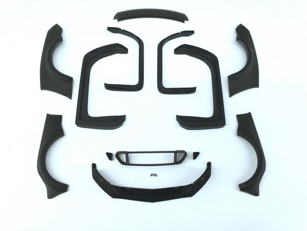

Популярный пост UNIS 243 Опубликовано 23 Apr 2022, 21:14:08 Автор Популярный пост Жалоба Поделиться Опубликовано 23 Apr 2022, 21:14:08 Второй пакет для печати включающий в себя кузовной обвес и вставки для дверей, чувствую придется много шпаклевать и подгонять по месту 12 Ссылка на сообщение Поделиться на другие сайты

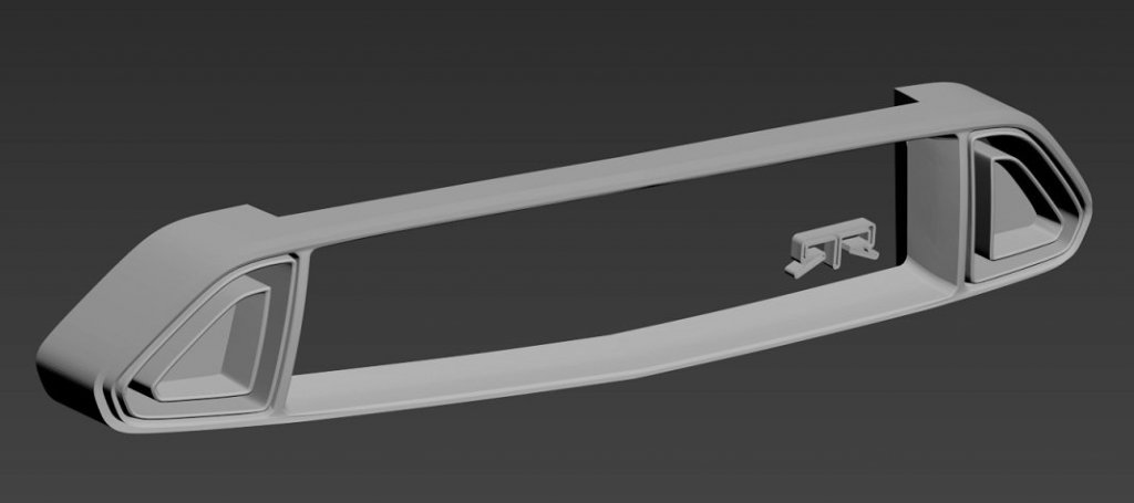

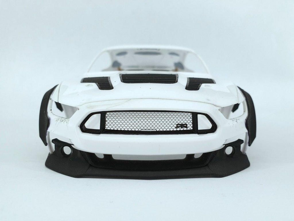

UNIS 243 Опубликовано 24 Apr 2022, 14:13:53 Автор Жалоба Поделиться Опубликовано 24 Apr 2022, 14:13:53 Совсем забыл про решетку радиатора, пойдет в дополнение ко второму пакету печати 4 Ссылка на сообщение Поделиться на другие сайты
PETERSON 10620 Опубликовано 24 Apr 2022, 15:15:59 Жалоба Поделиться Опубликовано 24 Apr 2022, 15:15:59 Стенки у треугольников стоило бы сделать толще. Ссылка на сообщение Поделиться на другие сайты
UNIS 243 Опубликовано 24 Apr 2022, 16:06:24 Автор Жалоба Поделиться Опубликовано 24 Apr 2022, 16:06:24 43 минуты назад, PETERSON сказал: Стенки у треугольников стоило бы сделать толще. Там стенка идет легким конусом, буду надеяться что пропечатается без проблем, еще будет вставки треугольные из орг стекла что бы сделать их с подсветкой Спойлер Ссылка на сообщение Поделиться на другие сайты

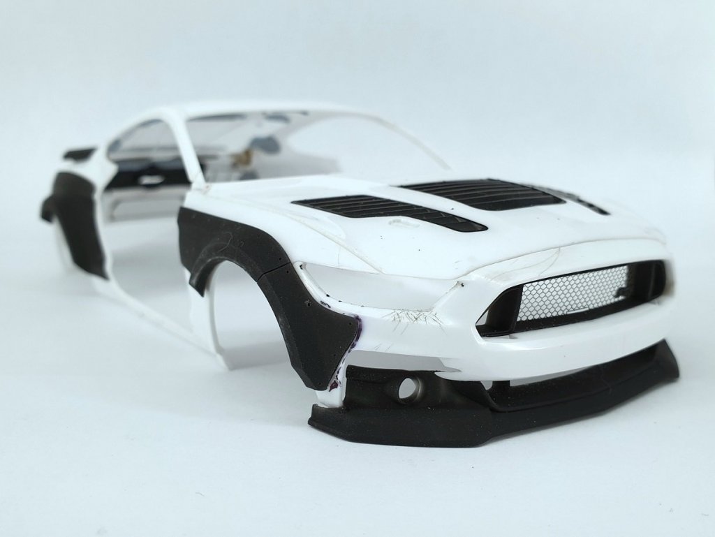

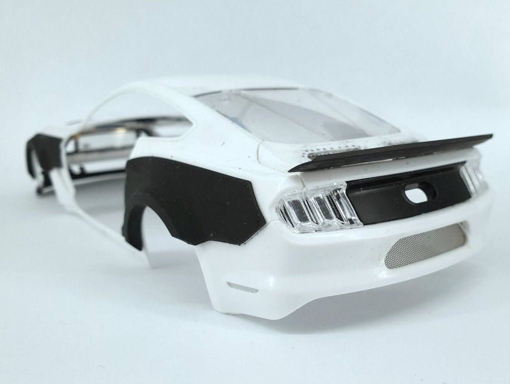

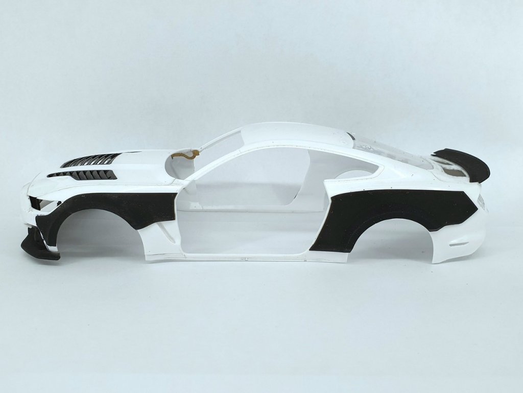

Популярный пост UNIS 243 Опубликовано 26 Apr 2022, 21:21:33 Автор Популярный пост Жалоба Поделиться Опубликовано 26 Apr 2022, 21:21:33 Распечатал обвес RTR и установил его на кузов, теперь надо прошпаклевать и насверлить отверстия под клепки Заодно поправил геометрию дисков Спойлер 16 Ссылка на сообщение Поделиться на другие сайты
PETERSON 10620 Опубликовано 26 Apr 2022, 22:19:03 Жалоба Поделиться Опубликовано 26 Apr 2022, 22:19:03 Что за принтер и смола? Какая толщина слоя? Диск теперь смотрится значительно лучше. Ещё бы ниппель выставить в середине кольцевой поверхности, а закраину обода закруглить посильнее. Решётка круто получилась, равно как и шильдик. Awesome! 1 Ссылка на сообщение Поделиться на другие сайты
UNIS 243 Опубликовано 26 Apr 2022, 22:46:50 Автор Жалоба Поделиться Опубликовано 26 Apr 2022, 22:46:50 6 минут назад, PETERSON сказал: Что за принтер и смола? Какая толщина слоя? Диск теперь смотрится значительно лучше. Ещё бы ниппель выставить в середине кольцевой поверхности, а закраину обода закруглить посильнее. Принтер Anycubic Photon mono x 6k, пленка nFep Phrozen, смола Elegoo water washable черная, высота слоя 20 микрон Диск подправил еще раз Спойлер 4 Ссылка на сообщение Поделиться на другие сайты
