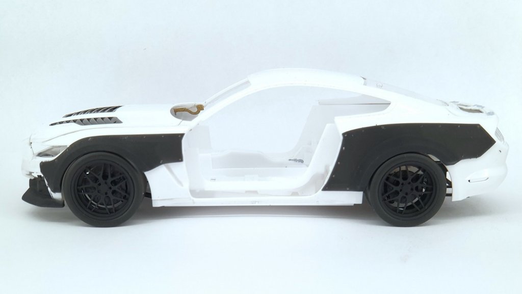

PETERSON 10185 Опубликовано 26 Apr 2022, 22:59:38 Жалоба Поделиться Опубликовано 26 Apr 2022, 22:59:38 @UNIS Спасибо! Надо будет мне попробовать разные смолы на моём Сонике 8К. Вот теперь диск смотрится очень хорошо. Я бы ещё палку в основании буквы Y сделал потоньше. Но это из разряда поиска идеала. Ссылка на сообщение Поделиться на другие сайты
UNIS 243 Опубликовано 27 Apr 2022, 12:46:03 Автор Жалоба Поделиться Опубликовано 27 Apr 2022, 12:46:03 (изменено) 13 часов назад, PETERSON сказал: @UNIS Спасибо! Надо будет мне попробовать разные смолы на моём Сонике 8К. Вот теперь диск смотрится очень хорошо. Я бы ещё палку в основании буквы Y сделал потоньше. Но это из разряда поиска идеала. На сонике 8к качество должно быть отличное, а вот на счет целесообразности покупать именно смолу от фрозен, которая якобы адаптирована под 8к, я вообще не вижу, хотя может быть она очень хорошая На своем принтере, с размером пикселя в 35 микрон, при увеличении отчетливо видно ступеньки, думаю смола elegoo спокойно и под 25 микрон подойдет, но это все нужно проверять и тестировать За подсказки по дискам спасибо, сейчас больше стали похожи на оригинал, а то что немного не идеальный, ничего страшного, как говорится "Не всё в нашем мире идеально" ) Решетка из набора травления, немного обтесал ее ножницами, а вот то что пропечатался шильдик меня удивило, причем внутреннее углубление не заплыло и стенки не покосило Изменено 27 Apr 2022, 12:50:04 пользователем UNIS Ссылка на сообщение Поделиться на другие сайты

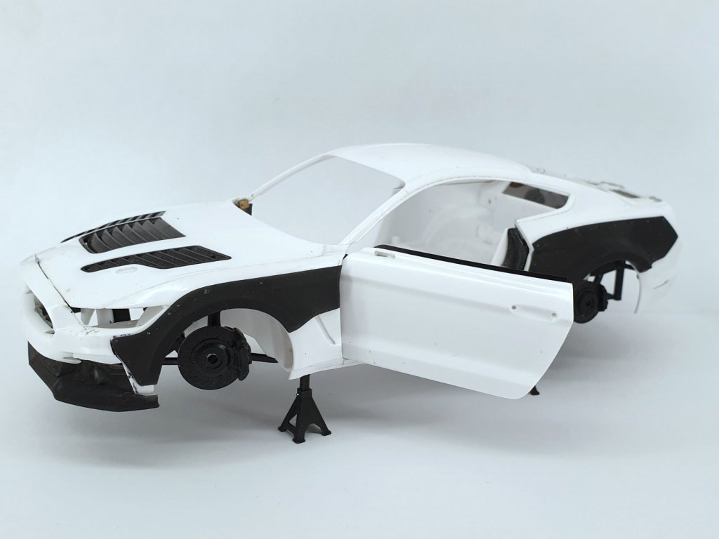

Sebastian 795 Опубликовано 1 May 2022, 21:34:35 Жалоба Поделиться Опубликовано 1 May 2022, 21:34:35 В 30.04.2022 в 12:44, Брат Петерсона сказал: Смотрю на эту красоту и зависть берёт, как же улучшилось качество печати фотополимерников за небольшой отрезок времени. Себе обязательно куплю Кубик, если они приладят матрицу 22 мкм. Станочные направляющие и винт ШВП вместо трапецеидального они уже внедрили на свои новинки. Зачем нужен Кубик, если у Миши есть фрозен? Чисто потребительский интерес. А то я поглядываю на принтер со стороны, но пока даже не подходил к этому. Смотрел на Соник 8к пока он стоил по божески :) к автору вопрос: Как удалось соблюсти кривизну деталей обвеса , чтобы они совпали с кузовом? Сканировал чтоли? Мейджик какой-то )) Ссылка на сообщение Поделиться на другие сайты

Популярный пост UNIS 243 Опубликовано 2 May 2022, 13:49:19 Автор Популярный пост Жалоба Поделиться Опубликовано 2 May 2022, 13:49:19 15 часов назад, Sebastian сказал: к автору вопрос: Как удалось соблюсти кривизну деталей обвеса , чтобы они совпали с кузовом? Сканировал чтоли? Мейджик какой-то )) Там все не так идеально как хотелось бы, модель обвеса была взята из игры NFS Payback (с помошью программы FrostyEditor), далее подогнал 3д модель по размеру кузова по контрольным точкам, получилось что то "среднее по палате" Задние накладки на арки встали почти как родные, а вот передними пришлось повозиться, тк боковые арки и передний бампер отличаются на модели, с помощью надфиля геометрия кузова была "подправлена", бонусом сыграла на руку толщина стенки обвеса в 0,5 мм, что позволило по сильнее его прижать к кузову По текущему проекту будет маленькая задержка, допиливаю старую модель которую отложил из за ситуации с пей палом Спойлер Не идеально конечно, но сойдет) В 30.04.2022 в 13:44, Брат Петерсона сказал: Смотрю на эту красоту и зависть берёт, как же улучшилось качество печати фотополимерников за небольшой отрезок времени. Себе обязательно куплю Кубик, если они приладят матрицу 22 мкм. Станочные направляющие и винт ШВП вместо трапецеидального они уже внедрили на свои новинки. Если выйдет моно х 8к, с размером пикселя в районе 20 микрон, то думаю обновлюсь, а так сейчас кубик за свои деньги очень даже не плох, хоть у него свои болячки есть, но они не сильно критичны (на двух принтерах пока не сталкивался с проблемами по аппаратной/програмной части, все в основном из за криворукости) 5 Ссылка на сообщение Поделиться на другие сайты

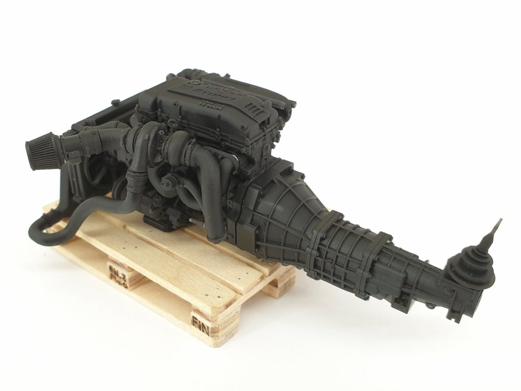

PETERSON 10185 Опубликовано 2 May 2022, 14:06:16 Жалоба Поделиться Опубликовано 2 May 2022, 14:06:16 16 минут назад, UNIS сказал: допиливаю старую модель Что это за мотор? Выглядит аппетитно. Ссылка на сообщение Поделиться на другие сайты
UNIS 243 Опубликовано 2 May 2022, 14:24:21 Автор Жалоба Поделиться Опубликовано 2 May 2022, 14:24:21 12 минут назад, PETERSON сказал: Что это за мотор? Выглядит аппетитно. Это SR20, вроде бы как версия det, сразу делаю в тюнингованной версии, пока насчитывается 35 деталей (с учетом отдельных фиттингов), но думаю будет в районе 60 деталей 1 Ссылка на сообщение Поделиться на другие сайты

Популярный пост UNIS 243 Опубликовано 10 May 2022, 14:31:20 Автор Популярный пост Жалоба Поделиться Опубликовано 10 May 2022, 14:31:20 Распечатал и примерил диски (отдельное спасибо @PETERSON за подсказки по геометрии дисков) теперь будет большой геморой по переделыванию передней подвески для увеличения угла поворота колес, думаю все будет делаться в связке с подкапотным пространством 8 Ссылка на сообщение Поделиться на другие сайты
PETERSON 10185 Опубликовано 10 May 2022, 15:28:02 Жалоба Поделиться Опубликовано 10 May 2022, 15:28:02 56 минут назад, UNIS сказал: теперь будет большой геморой по переделыванию передней подвески для увеличения угла поворота колес Посмотри мой ВИП по Мерседесу AMG GT. Может, будет полезно. Ссылка на сообщение Поделиться на другие сайты
UNIS 243 Опубликовано 10 May 2022, 16:41:36 Автор Жалоба Поделиться Опубликовано 10 May 2022, 16:41:36 37 минут назад, PETERSON сказал: Посмотри мой ВИП по Мерседесу AMG GT. Может, будет полезно. Читал вип, очень интересно, тоже буду перемещать ось поворота ближе к центру колеса. На выброс пойдут передние тормозные диски, на них очень широко отлит тормозной суппорт, упирается им об спицы диска и не позволяет полностью упереться диском в ступицу, будет печататься новый тормозной комплект что позволит позволит подвинуть ось на 1,2 мм ближе к центру (на фото голубым ширина суппорта из набора, желтый суппорт новый) плюс учитывая ширину арок обвеса в 2 мм, то в общем придется сместить ось примерно на 4 мм от центра кузова, по этому думаю спроектировать новые поворотные кулаки, рычаги по типу wisefab, тормозную систему, рулевые тяги и аммортизаторы передние, надеюсь получится что то адекватное Спойлер Ссылка на сообщение Поделиться на другие сайты
TheYellowHB 799 Опубликовано 13 May 2022, 06:35:49 Жалоба Поделиться Опубликовано 13 May 2022, 06:35:49 (изменено) В 02.05.2022 в 16:49, UNIS сказал: Скрыть контент Можно немного оффтопа в процессе восхищения работой? Набор мотора пойдет в продажу? Крррааайне интересен полноценный SR20) Изменено 13 May 2022, 06:36:31 пользователем TheYellowHB Ссылка на сообщение Поделиться на другие сайты
UNIS 243 Опубликовано 14 May 2022, 07:12:30 Автор Жалоба Поделиться Опубликовано 14 May 2022, 07:12:30 В 13.05.2022 в 10:35, TheYellowHB сказал: Можно немного оффтопа в процессе восхищения работой? Набор мотора пойдет в продажу? Крррааайне интересен полноценный SR20) Да, движок на продажу и задумывался, только деталей в нем многовато ) Ссылка на сообщение Поделиться на другие сайты

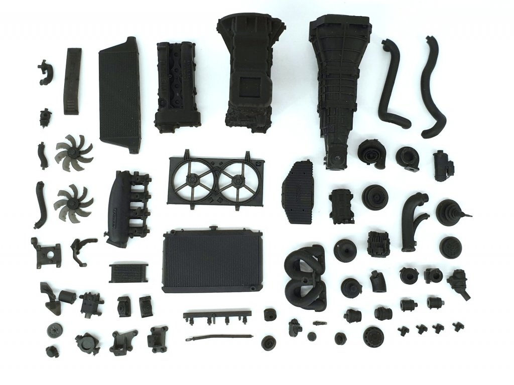

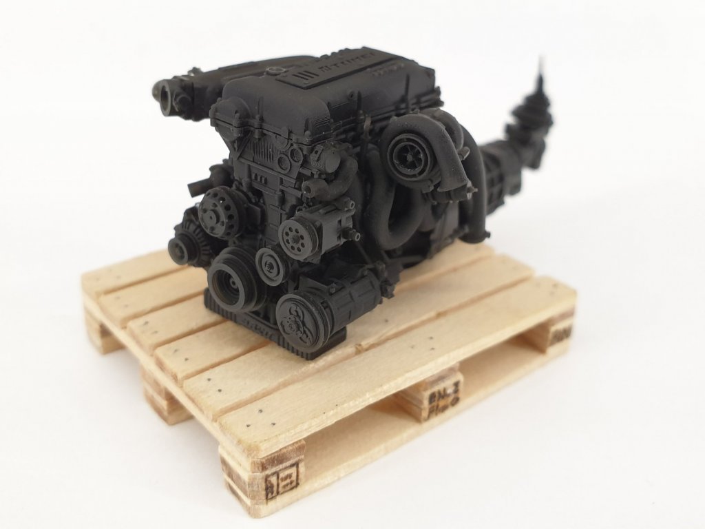

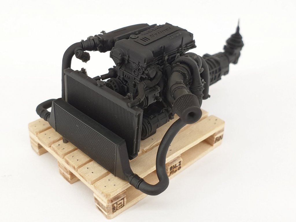

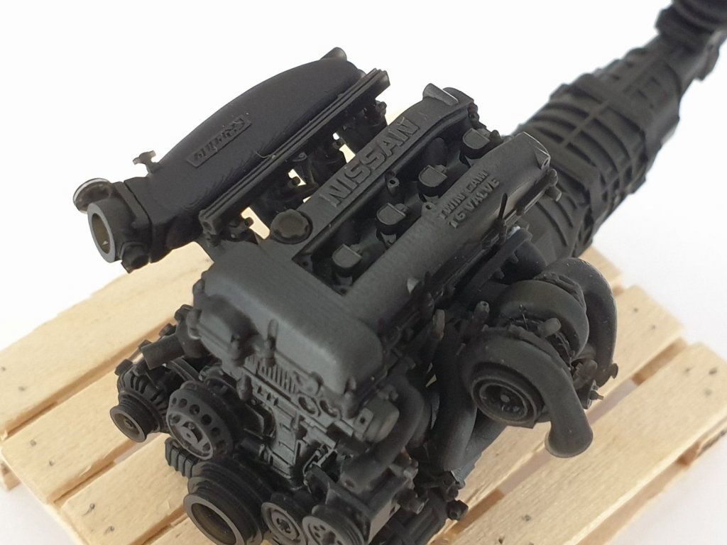

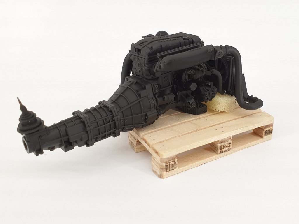

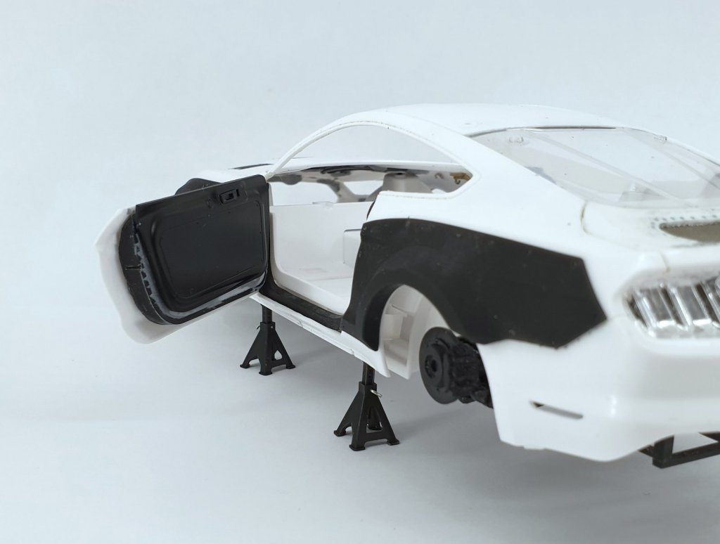

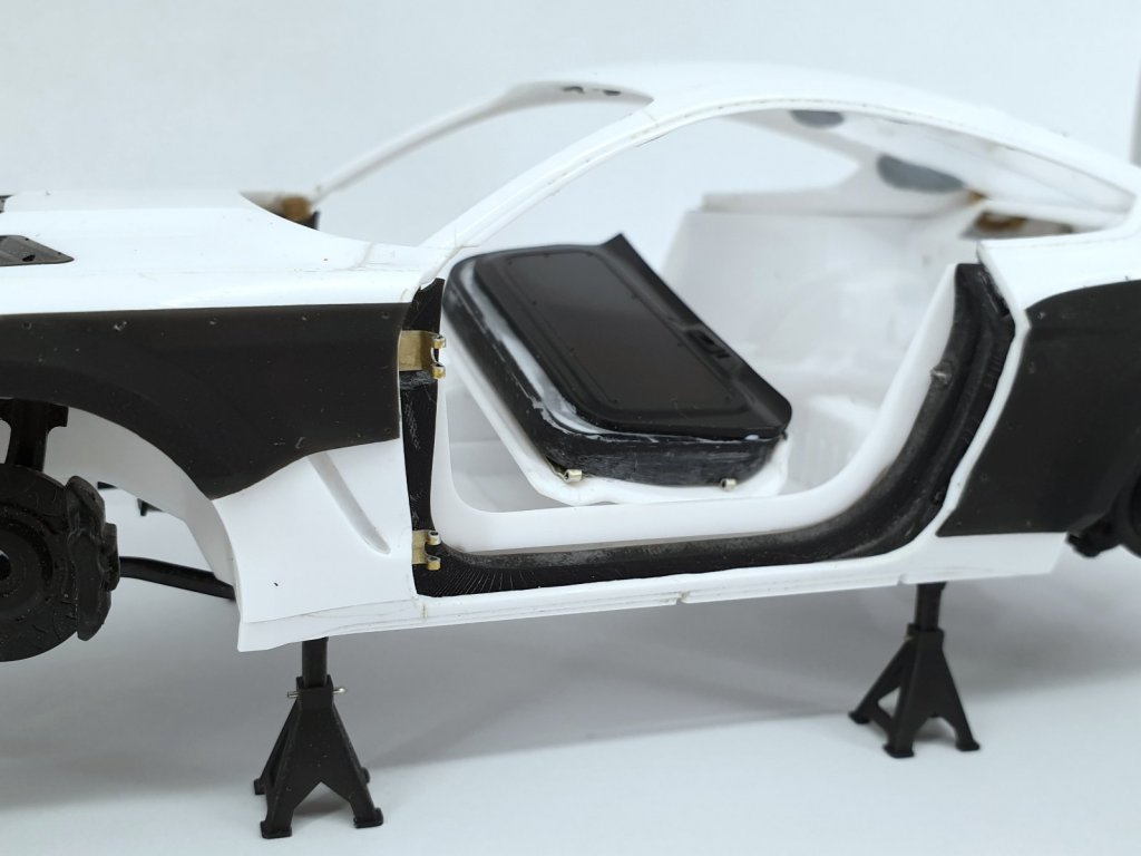

Популярный пост UNIS 243 Опубликовано 8 Jun 2022, 20:01:01 Автор Популярный пост Жалоба Поделиться Опубликовано 8 Jun 2022, 20:01:01 После небольшой рабочей паузы были сделаны дверные петли из крышки от банки Заодно был закончен и напечатан двигатель SR20 Спойлер 20 Ссылка на сообщение Поделиться на другие сайты
MAXIM.GRK 97 Опубликовано 8 Jun 2022, 21:40:59 Жалоба Поделиться Опубликовано 8 Jun 2022, 21:40:59 Ух! Впечатляет! Движок хорошо на поддоне смотрится) 1 Ссылка на сообщение Поделиться на другие сайты
boxer 1036 Опубликовано 9 Jun 2022, 07:32:40 Жалоба Поделиться Опубликовано 9 Jun 2022, 07:32:40 Петли настоящие,.. Красивый поддон,.. а двигатель, ну двигатель) Ссылка на сообщение Поделиться на другие сайты
AeroMax 1357 Опубликовано 26 Jun 2022, 14:00:07 Жалоба Поделиться Опубликовано 26 Jun 2022, 14:00:07 Ух ты! Красотец! Движёк - прям крась и отдельно на подставку, рядом с машиной! Подозреваю, что двери на петли посадить - не простая операция. А когда всё в краске будет - надо быть очень аккуратным. Ссылка на сообщение Поделиться на другие сайты
