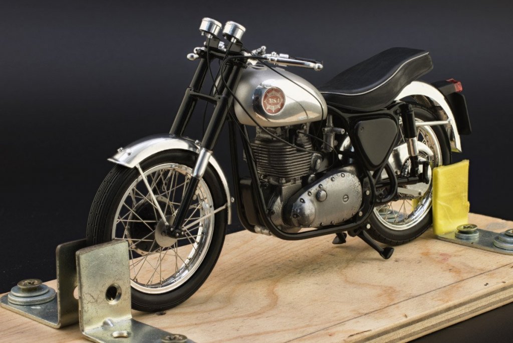

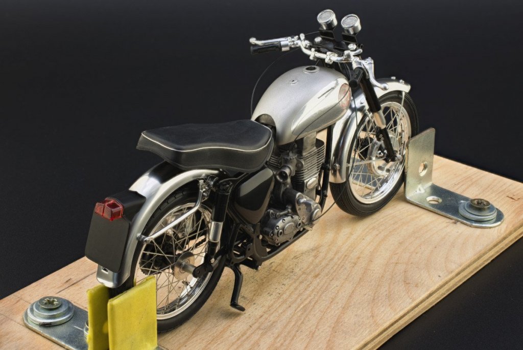

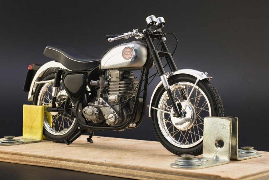

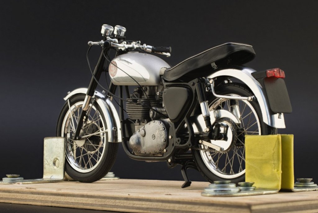

Популярный пост Николай_ 5896 Опубликовано 15 Sep 2022, 08:02:34 Автор Популярный пост Жалоба Поделиться Опубликовано 15 Sep 2022, 08:02:34 Рано-рано поутру трубу моцыку натру. Намудохался с передним крылом, восемь точек крепления к вилке — это перебор. Помню такую мутную дисциплину в институте, называлась она ВСТИ — Взаимозаменяемость, Стандартизация и Технические Измерения. Вот там учили, помимо всего прочего, размечать на поверхностях двух сопрягаемых деталей места для отверстий, и не просто так, а чтобы они совпали. Чтобы можно было прикрутить крышку, например, через восемь отверстий к какому-нибудь блоку. Помню, что более трех отверстий уже все было непросто, а восемь и вовсе жопа. Чудесным образом снова зарекомендовал себя припой 0,8 мм в качестве крепежного элемента. После фиксации лишние кончики откусываются, то что осталось в отверстии пинцетом слегка сплющивается, держится превосходно, клей можно вовсе не наносить. Вот вроде и встали на обе ноги, обзавелись рулем, почти все волосы всунуты в свои отверстия. Бак пока просто на примерке, помня шутку, которую отшутила предыдущая модель, стараюсь все примерять при любой возможности на всех этапах. Бак и фару надо будет залакировать, а так остались труба, тяги, подножки да крутилки-заводилки. 16 Ссылка на сообщение Поделиться на другие сайты
valek 1650 Опубликовано 15 Sep 2022, 09:16:33 Жалоба Поделиться Опубликовано 15 Sep 2022, 09:16:33 А мне даже нравятся эти рытвины на моторе... Брутальности они придают что ли. Вполне себе не баг, а фича. 1 Ссылка на сообщение Поделиться на другие сайты

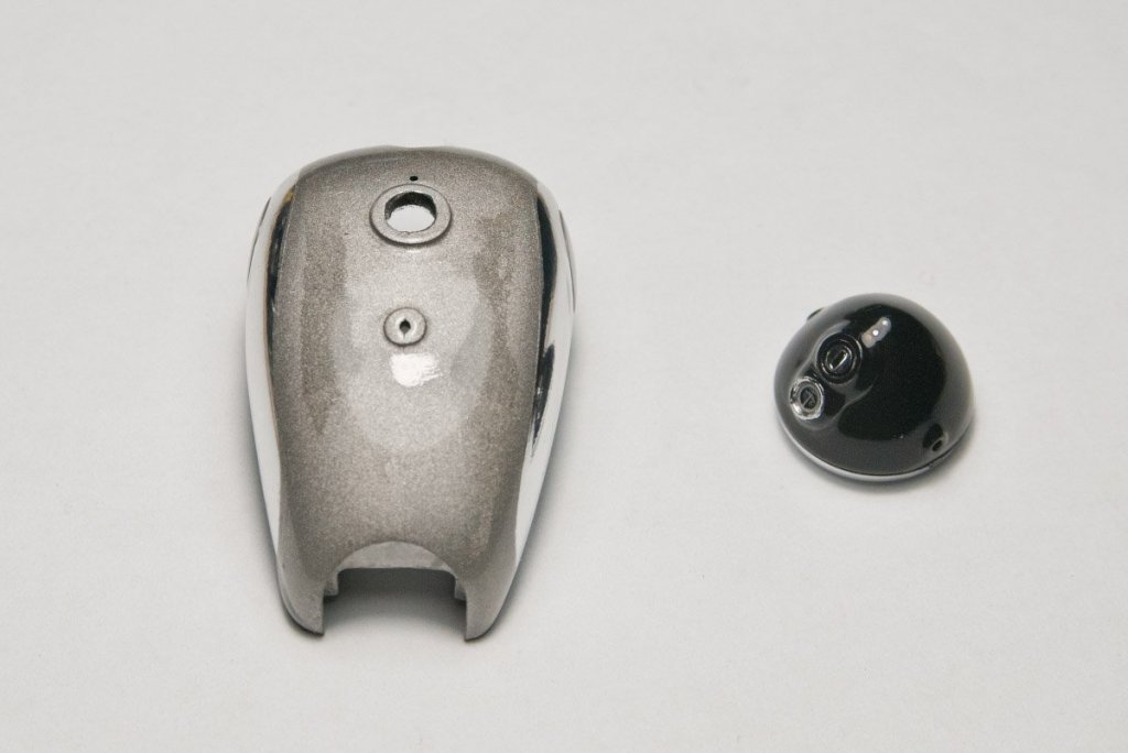

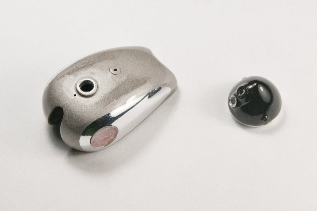

Николай_ 5896 Опубликовано 16 Sep 2022, 06:03:31 Автор Жалоба Поделиться Опубликовано 16 Sep 2022, 06:03:31 У нас сборок без сюрпризов не бывает, эта не исключение. Бак изволил проявить свою сучность. Металлик (gunze), который смирно лежал недели две, взял да и встал на дыбы под вторым слоем лака. Причем под вторым и не весь, а пятнами. Второй слой нанес после сушки первого 15 минут. И сразу даже ничего не произошло. А только утром, чтобы порадовать меня и всех сочувствующих. Фара для контраста, с ней почему-то ничего не произошло. Советовать не обязательно. Если найду в себе внутренние силы и не заленюсь, то вариантов два. Либо замаскировать хром и ливануть металлик еще раз, либо залепить кругляши эмблем и все покрыть матом молотовым. Бе. 2 Ссылка на сообщение Поделиться на другие сайты
John Wick 4105 Опубликовано 16 Sep 2022, 07:11:56 Жалоба Поделиться Опубликовано 16 Sep 2022, 07:11:56 1 hour ago, Николай_ said: и не весь, а пятнами. У меня так с декалью произошло, почему так получилось не понятно. Возможно локальное повышение концентрации разбавителя, из-за плохой перемешки, но звучит так себе 1 Ссылка на сообщение Поделиться на другие сайты
Roman163 1103 Опубликовано 17 Sep 2022, 09:32:15 Жалоба Поделиться Опубликовано 17 Sep 2022, 09:32:15 В 16.09.2022 в 10:03, Николай_ сказал: У нас сборок без сюрпризов не бывает, эта не исключение. Бак изволил проявить свою сучность. Металлик (gunze), который смирно лежал недели две, взял да и встал на дыбы под вторым слоем лака. Причем под вторым и не весь, а пятнами. Второй слой нанес после сушки первого 15 минут. И сразу даже ничего не произошло. А только утром, чтобы порадовать меня и всех сочувствующих. Фара для контраста, с ней почему-то ничего не произошло. Советовать не обязательно. Если найду в себе внутренние силы и не заленюсь, то вариантов два. Либо замаскировать хром и ливануть металлик еще раз, либо залепить кругляши эмблем и все покрыть матом молотовым. Бе. Такое бывает, при лакировки металлика, нужно первый слой положить сухо и дать ему подсохнуть хорошенько, сушу примерно минут 40, потом можно класть мокрый слой лака. Но переливать конечно же не стоит. Тут лак просто поднял зерно, оно стало как сгустками, темными пятнами. Ссылка на сообщение Поделиться на другие сайты

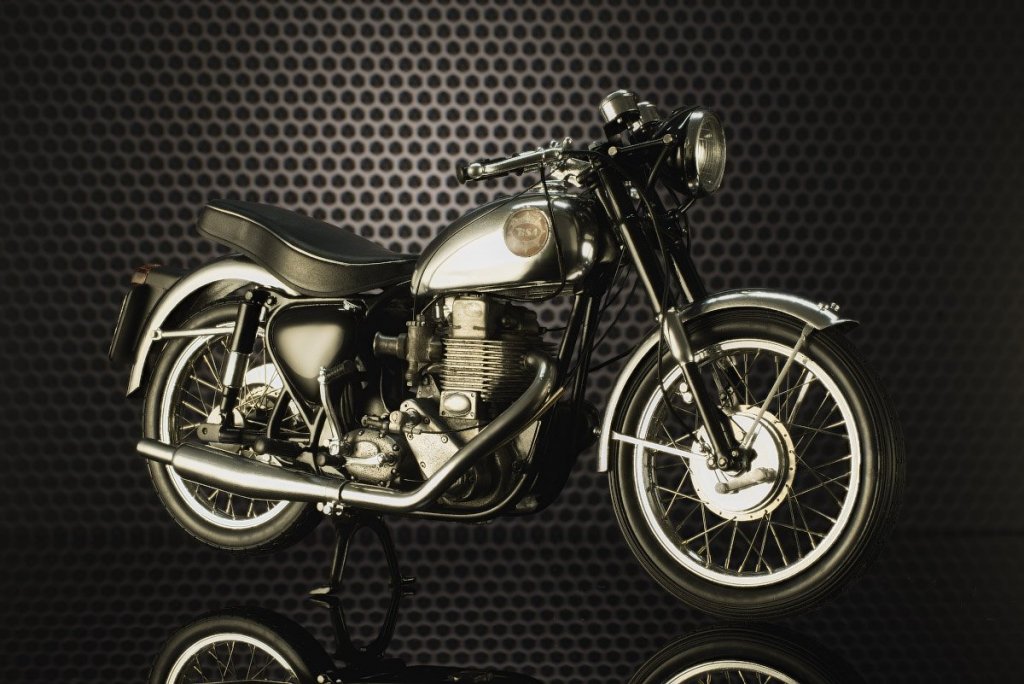

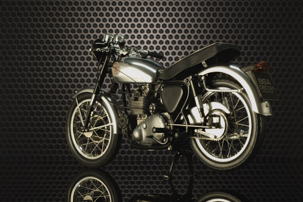

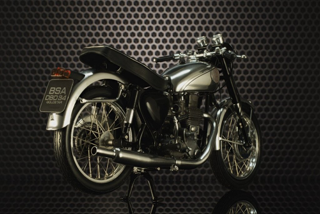

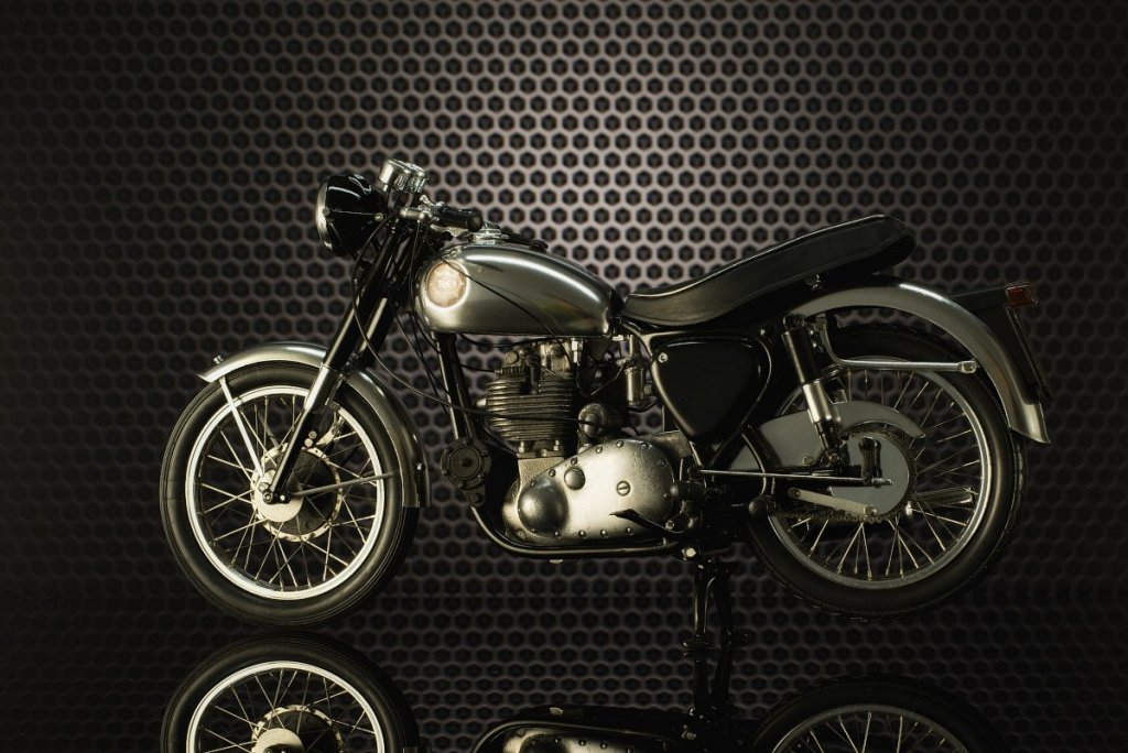

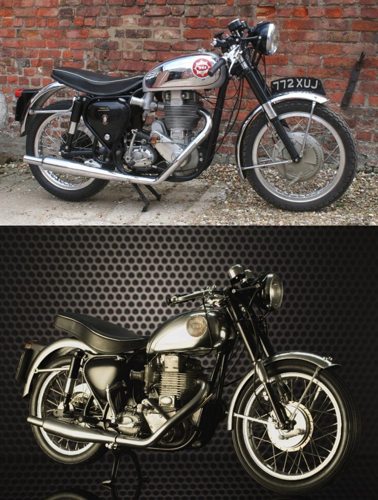

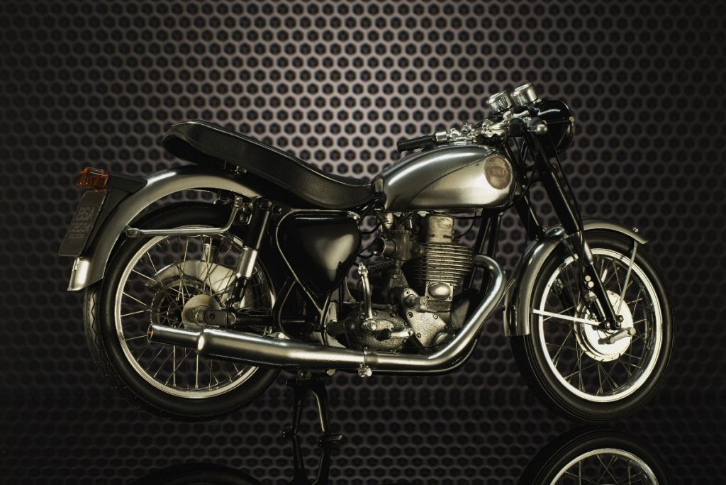

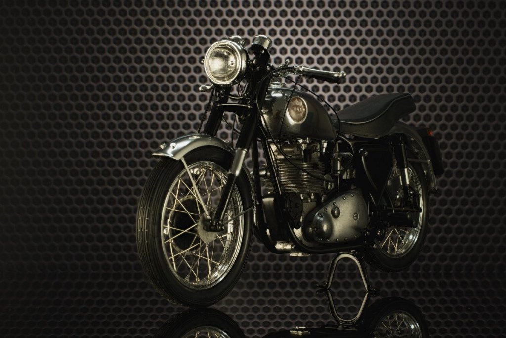

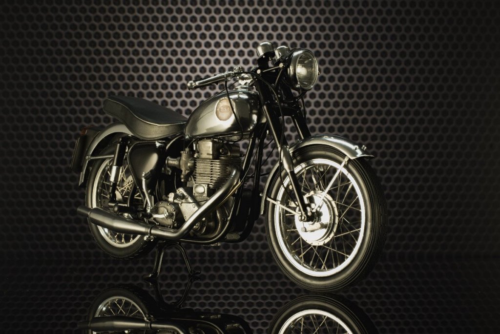

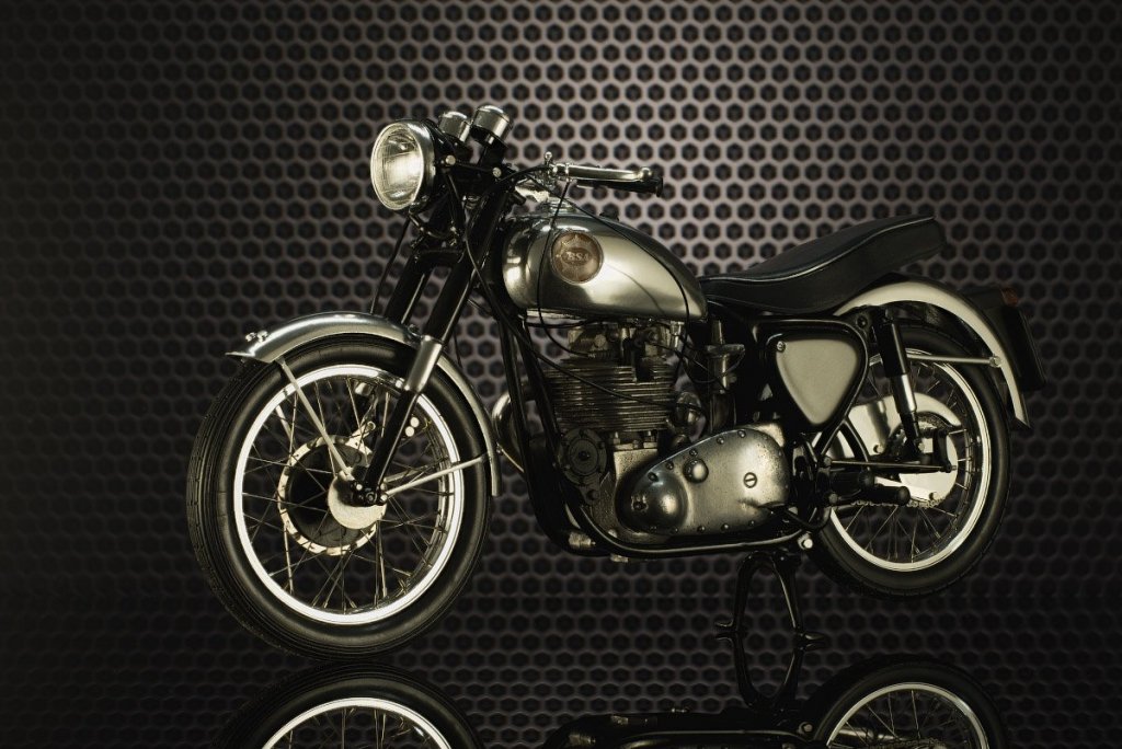

Популярный пост Николай_ 5896 Опубликовано 18 Sep 2022, 07:15:48 Автор Популярный пост Жалоба Поделиться Опубликовано 18 Sep 2022, 07:15:48 Всем привет! Добрые теплые осенние выходные принесли радость в дом — закончились мои мучения с этим аглицким мотопедом! Как не все йогурты одинаково полезны, как выяснилось, так и не все модели Ганзы приятны на ощупь в сборке. Не смогу правильно передать словами, но вот конкретно тут, все какое-то сырое, как-будто студент курсовую делал. Хотя и сам мот легендарный, и на фотках живьем — просто огонь, но вот какой-то некочепыжный и все тут. Тем не менее, я его таки собрал и теперь он на полке вместе со своими собратьями важным видом наполняет коллекцию. Скорее всего кто-то сможет собрать лучше. Хотя на обманчивых фотках, он смотрится неплохо. В качестве знакомства с продукцией Gunze, я бы порекомендовал что-нибудь менее строптивое, да хоть бы Хонду CR110 или мопедку от Тохатсу. За сим всё, всем спасибо за терпение и понимание, впереди ждут новые Ганзы! )) 23 Ссылка на сообщение Поделиться на другие сайты
vof4eg 463 Опубликовано 18 Sep 2022, 09:30:10 Жалоба Поделиться Опубликовано 18 Sep 2022, 09:30:10 Фонарь задний игрушечноват, мне кажется. Но в целом-Огонь! Ссылка на сообщение Поделиться на другие сайты
boxer 1036 Опубликовано 18 Sep 2022, 10:42:55 Жалоба Поделиться Опубликовано 18 Sep 2022, 10:42:55 С завершением! Очень очень получилось, несмотря на качество кита,.. Фотки - огонь! Тросики как-то сомнительно протянуты рядом с баком,.. А сидушку ты так залихватски вздернул сознательно, или был какой-то образец? 1 Ссылка на сообщение Поделиться на другие сайты
PETERSON 10184 Опубликовано 18 Sep 2022, 15:04:11 Жалоба Поделиться Опубликовано 18 Sep 2022, 15:04:11 (изменено) Поздравляю с завершением. Сильные сомнения берут по поводу задранного седла. Пойду погуглю. Погуглил. Похоже, чоуж. Изменено 18 Sep 2022, 22:50:37 пользователем PETERSON Ссылка на сообщение Поделиться на другие сайты
PETERSON 10184 Опубликовано 18 Sep 2022, 23:11:01 Жалоба Поделиться Опубликовано 18 Sep 2022, 23:11:01 Николай молодец! А конструктору кита незачёт. Глядя на общие пропорции кажется, что между баком и седлом упало что-то очень тяжёлое, и вся середина провалилась вниз. Ссылка на сообщение Поделиться на другие сайты
Roman163 1103 Опубликовано 19 Sep 2022, 05:08:18 Жалоба Поделиться Опубликовано 19 Sep 2022, 05:08:18 Может быть как вариант, попробовать выбрать материал из внутренней стороны сиденья, чтобы утопить его на крыло заднее. Если такое возможно, в реале не знаю как там обстоит дело с ним. Ссылка на сообщение Поделиться на другие сайты
PETERSON 10184 Опубликовано 19 Sep 2022, 09:23:03 Жалоба Поделиться Опубликовано 19 Sep 2022, 09:23:03 4 часа назад, Roman163 сказал: попробовать выбрать материал из внутренней стороны сидень Поздно. В 18.09.2022 в 10:15, Николай_ сказал: закончились мои мучения с этим аглицким мотопедом! Ссылка на сообщение Поделиться на другие сайты
yura1961 3946 Опубликовано 19 Sep 2022, 12:47:05 Жалоба Поделиться Опубликовано 19 Sep 2022, 12:47:05 Коля,с завершением,отлично получилось! Сиденье сразу бросилось в глаза,ну не сможет нормальный человек на таком удержаться.Я бы все таки подумал как то переделать и посадить заднюю часть ниже на крыло. 2 Ссылка на сообщение Поделиться на другие сайты
Николай_ 5896 Опубликовано 20 Sep 2022, 03:17:39 Автор Жалоба Поделиться Опубликовано 20 Sep 2022, 03:17:39 Спасибо всем еще раз! Юрий, там плохо примерно все, поэтому просто поделка со всеми вытекающими. Ссылка на сообщение Поделиться на другие сайты
