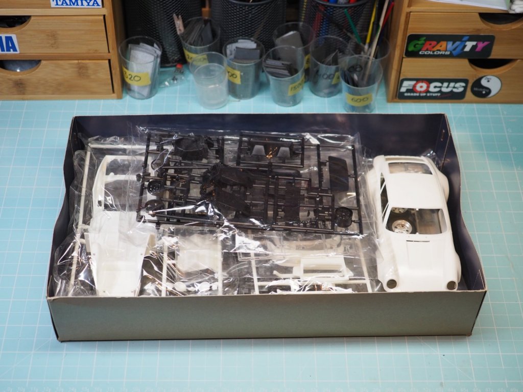

Популярный пост oleglorenz 3086 Опубликовано 9 Nov 2022, 23:23:48 Популярный пост Жалоба Поделиться Опубликовано 9 Nov 2022, 23:23:48 Хочу вступить в члены клуба 911:) Итак, строительный набор "сделай сам", который меня взволновал - фудзимовский порше 911 1985 года для энтузиастов. с богатым наполнением коробки с предложением разрезать его и сделать cut-out версию но я его пилить не хочу. 14 Ссылка на сообщение Поделиться на другие сайты

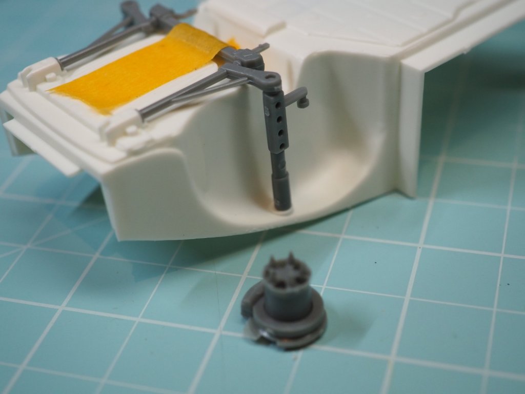

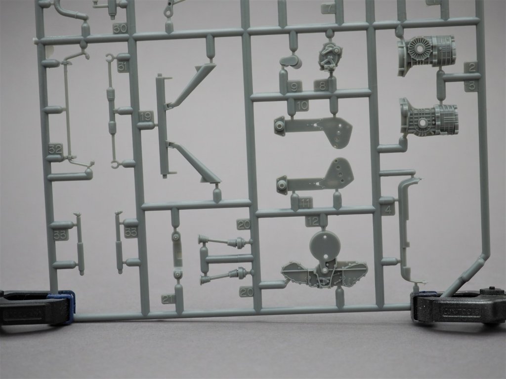

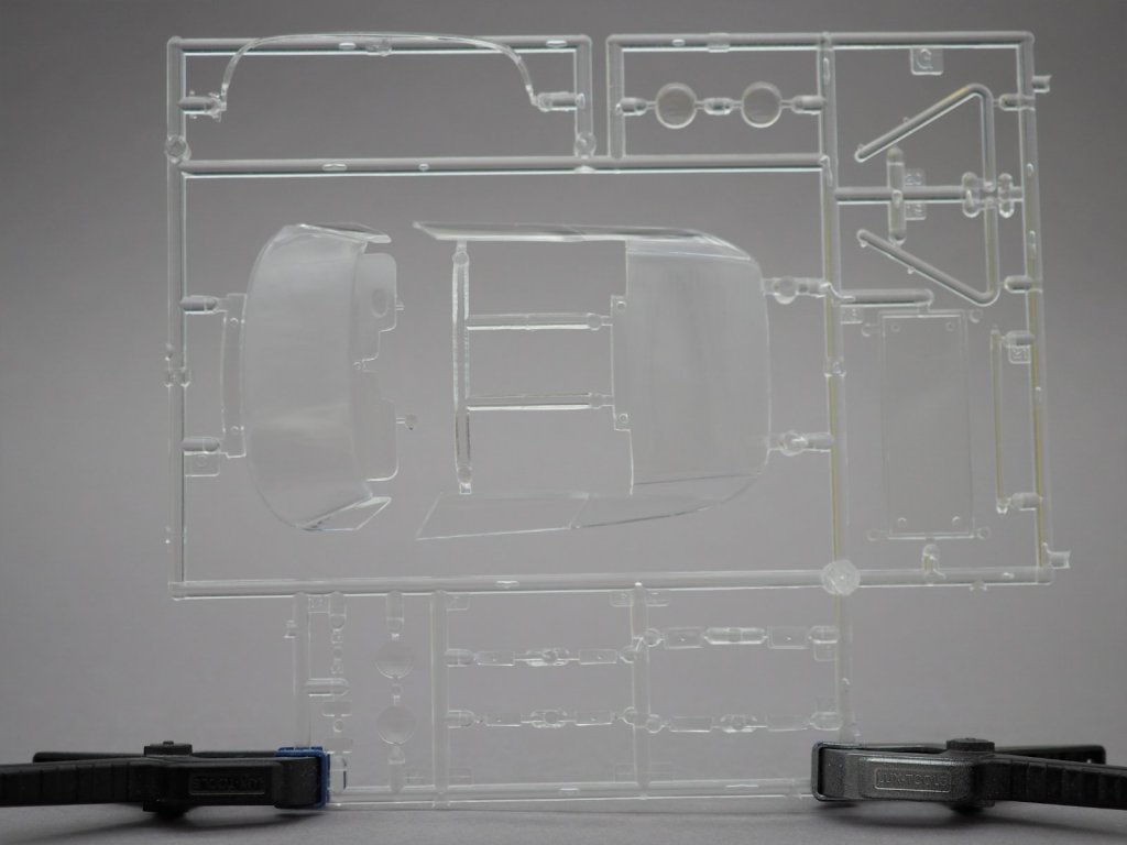

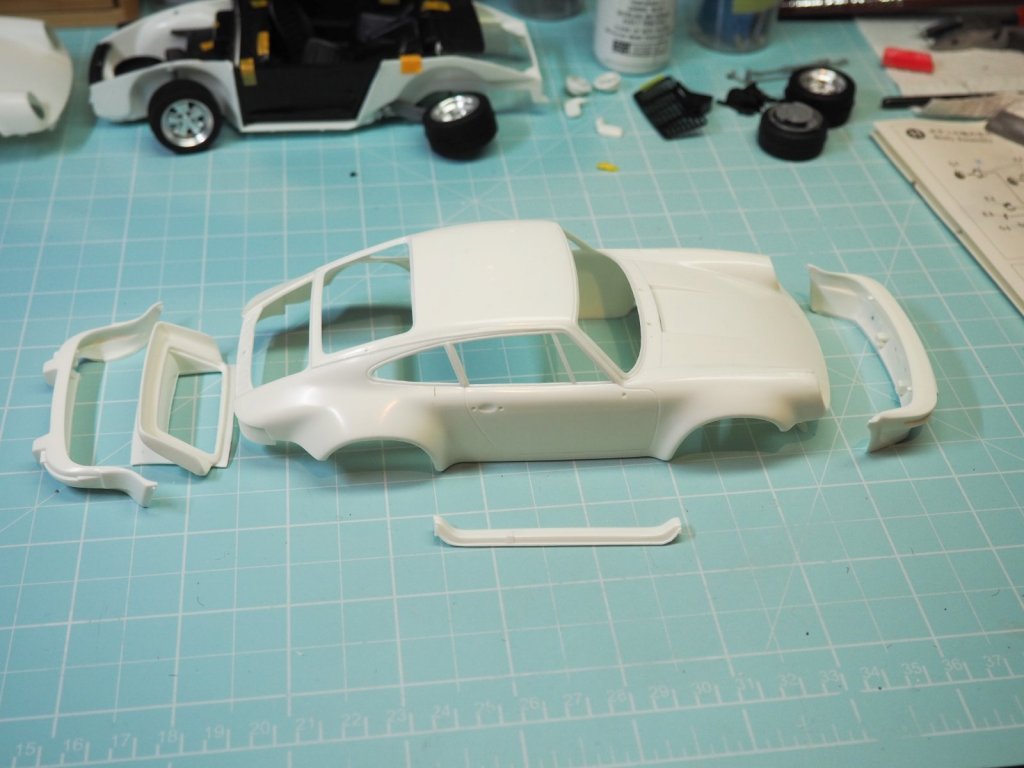

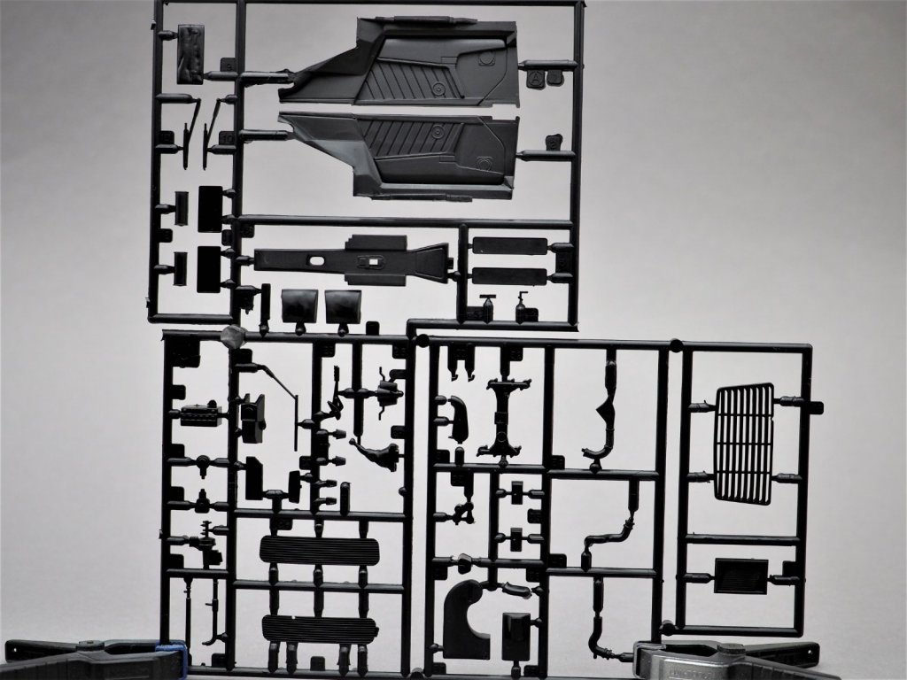

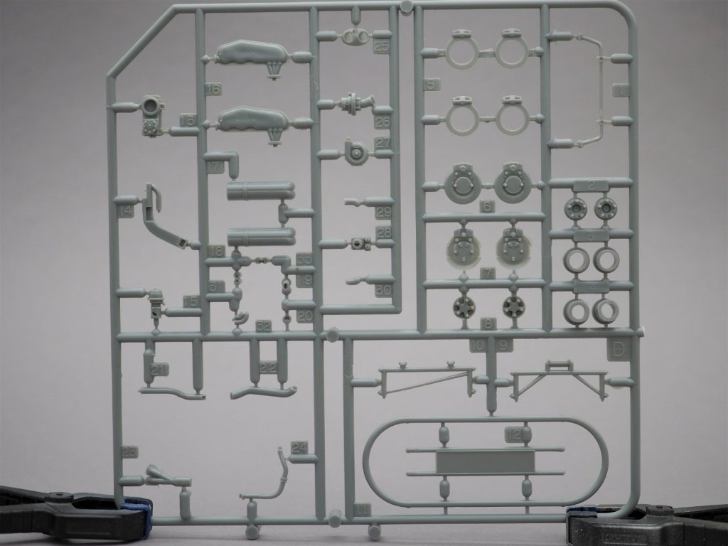

Популярный пост oleglorenz 3086 Опубликовано 10 Nov 2022, 13:55:40 Автор Популярный пост Жалоба Поделиться Опубликовано 10 Nov 2022, 13:55:40 (изменено) Поизучал опыт ведения WIPов на форумах. Получается, прежде чем навсегда исчезнуть из темы до конца конкурса, надо сделать небольшой обзор. Кузов. Мне нравится. Есть возможность вырезать капот, т.к. под ним есть содержимое. Багажник открывается по умолчанию. Разные мелкие выштамповки тоже хорошо. Бампера надо будет приклеить отдельно. А вот и бампера, пороги, сидения и каркас, он же днище. Фотка для тех кто любит искать разницы с прототипами, но договоримся что это тоже не ортогональная проекция. Салонное убранство. Карты дверей можно будет подоживить. Панель приборов внятная Запаска, или что это. Мне кажется, она бракована немношк Детали двигателя. Его можно встроить в авто или есть подставка, чтобы поставить его рядом, на выбор. Сам он достаточно деталированный, как говорят - набор в наборе. Качество деталей для тех лет очень крутое. все мелочи видно, даже болтики. Ребра жесткости, охлаждения - четкие. Ступицы колес сделаны так, чтобы можно было их посмотреть со снятым колесом. Как видите, даже облоя нет, хотя набор был сделан, когда я родился. А вот облоя на перевыпущенных недавно отливках предостаточно, формы то износились. Плюс лютые утяжины, на моем экземпляре нет такого. Скрин со скейлмоделинг чанела. Прозрачные детали. Не слишком уж и страшные. Стандартные колеса Fuchsfelgen Нравится что есть маркировка на торце. Даже размерность видна Изменено 10 Nov 2022, 13:57:55 пользователем oleglorenz 13 Ссылка на сообщение Поделиться на другие сайты

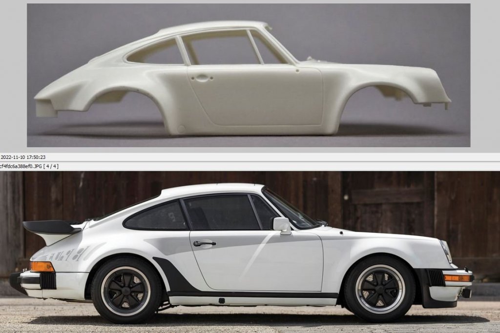

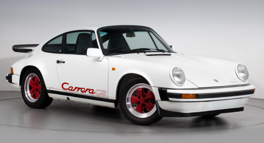

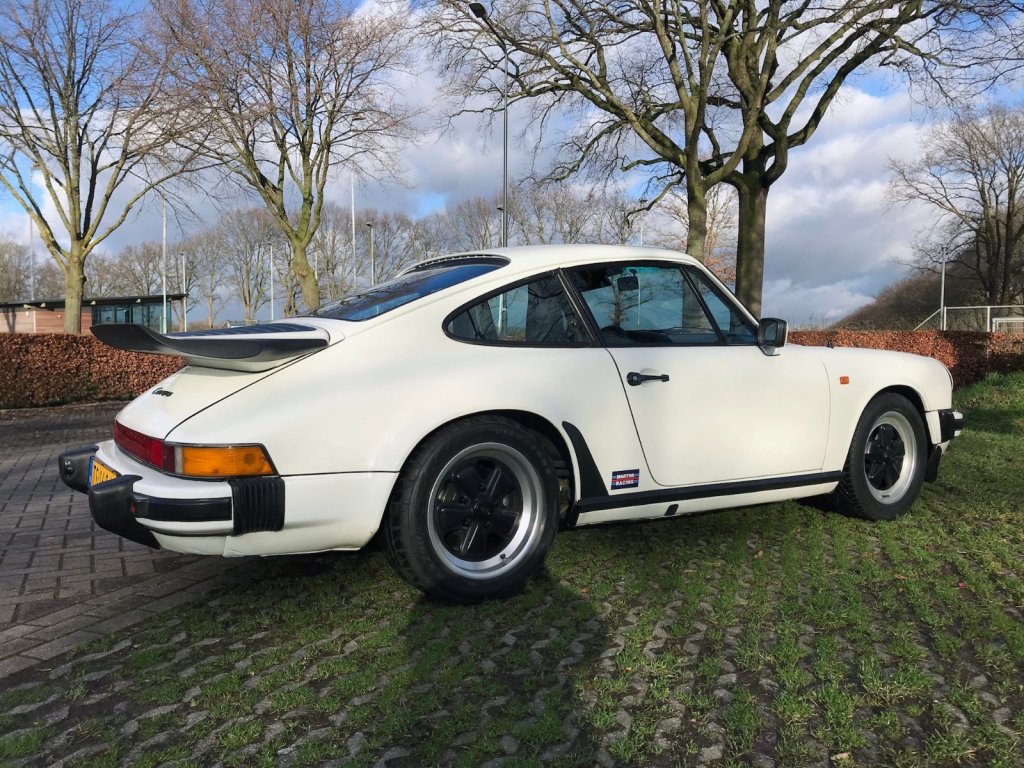

Популярный пост PETERSON 10087 Опубликовано 10 Nov 2022, 15:14:45 Популярный пост Жалоба Поделиться Опубликовано 10 Nov 2022, 15:14:45 12 минут назад, John Wick сказал: В данном случае не наоборот?) Опередил меня. 1 час назад, oleglorenz сказал: Фотка для тех кто любит искать разницы с прототипами Ну, раз ты так просишь. Я неспроста взял для своего проекта два кита. Дело в том, что абсолютно все наборы 911 от Фуджими страдают одними и теми же проблемами кузова. Кузов у Фуджими сутулый (задняя часть выглядит, как севшая покакать собака). Форма двери неправильная, особенно, в задней части. Переднее крыло в зоне от арки до фары очень высокое. И сам кузов, насколько помню, ниже нормы. Отсюда его искажённая форма. Некоторые продвинутые моделисты брали кузов от Тамии и комбинировали его с начинкой от Фуджими. Получается шикарный вариант. Я решил последовать их примеру. Поэтому у меня под перепил лежит несколько китов от Тамии рядом с китами от Фуджими. Сравни сам. С подсказками. Ну, про форму колёсных арок я не стал писать, потому что это и так видно невооружённым глазом. Кстати, у меня тоже в закромах лежит такой же самый набор (перевыпуск). Но строить я его буду с Тамиевским кузовом. 5 Ссылка на сообщение Поделиться на другие сайты

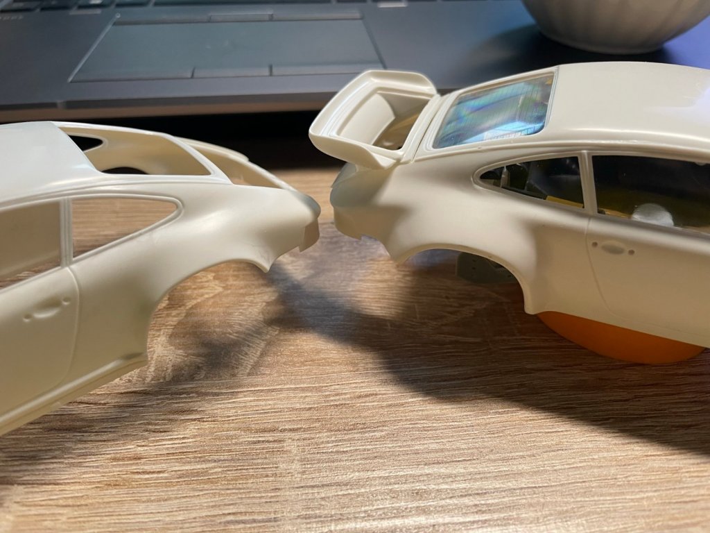

oleglorenz 3086 Опубликовано 10 Nov 2022, 15:38:02 Автор Жалоба Поделиться Опубликовано 10 Nov 2022, 15:38:02 (изменено) Ох ё.. ну передние арки колес какие-то прямоугольный на пластиковом. а другие различия я бы особо и не заметил без подсказок )) Дверь можно поправить быстро, расшивку новую нанести. а сделать стык бампера и крыла повыше это я посмотрю в стыковочной фазе. Изменено 10 Nov 2022, 15:39:34 пользователем oleglorenz Ссылка на сообщение Поделиться на другие сайты
PETERSON 10087 Опубликовано 10 Nov 2022, 15:42:29 Жалоба Поделиться Опубликовано 10 Nov 2022, 15:42:29 Да ладно, забей! Ссылка на сообщение Поделиться на другие сайты

PETERSON 10087 Опубликовано 11 Nov 2022, 09:14:21 Жалоба Поделиться Опубликовано 11 Nov 2022, 09:14:21 53 минуты назад, oleglorenz сказал: Они не турбо, но там же вроде одинаковые корпусы ? Только крыша с остеклением, двери и крышка багажника. Ссылка на сообщение Поделиться на другие сайты

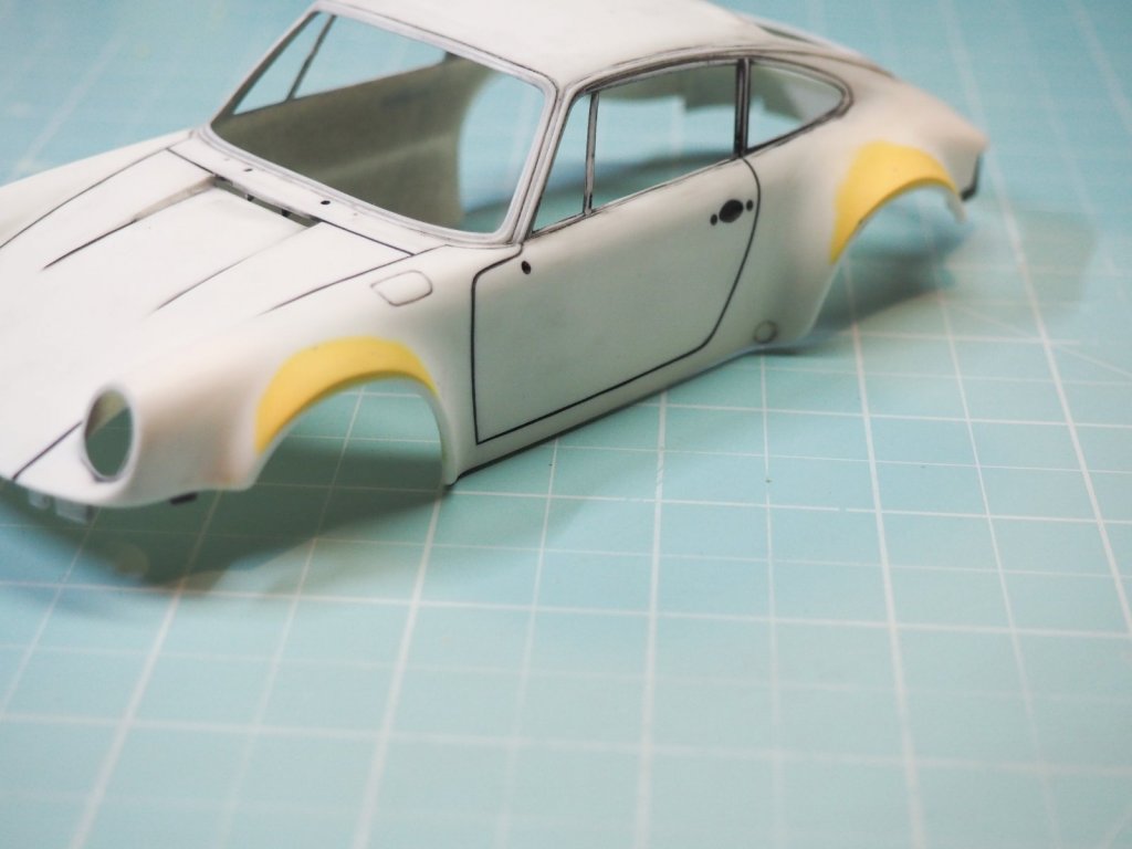

oleglorenz 3086 Опубликовано 11 Nov 2022, 09:22:36 Автор Жалоба Поделиться Опубликовано 11 Nov 2022, 09:22:36 (изменено) Ну кстати Фудзими не совсем лапуханы, у них кузов турбо и не турбо отличаются, также как и у настоящих. Они не стали делать всё подряд под копирку. слева кузов от carrera 85 Изменено 11 Nov 2022, 09:23:15 пользователем oleglorenz Ссылка на сообщение Поделиться на другие сайты
UNIS 243 Опубликовано 11 Nov 2022, 09:48:13 Жалоба Поделиться Опубликовано 11 Nov 2022, 09:48:13 Расширения на кузове не заметил, сдаётся ощущение что фуджими сами запутались что сделали Ссылка на сообщение Поделиться на другие сайты

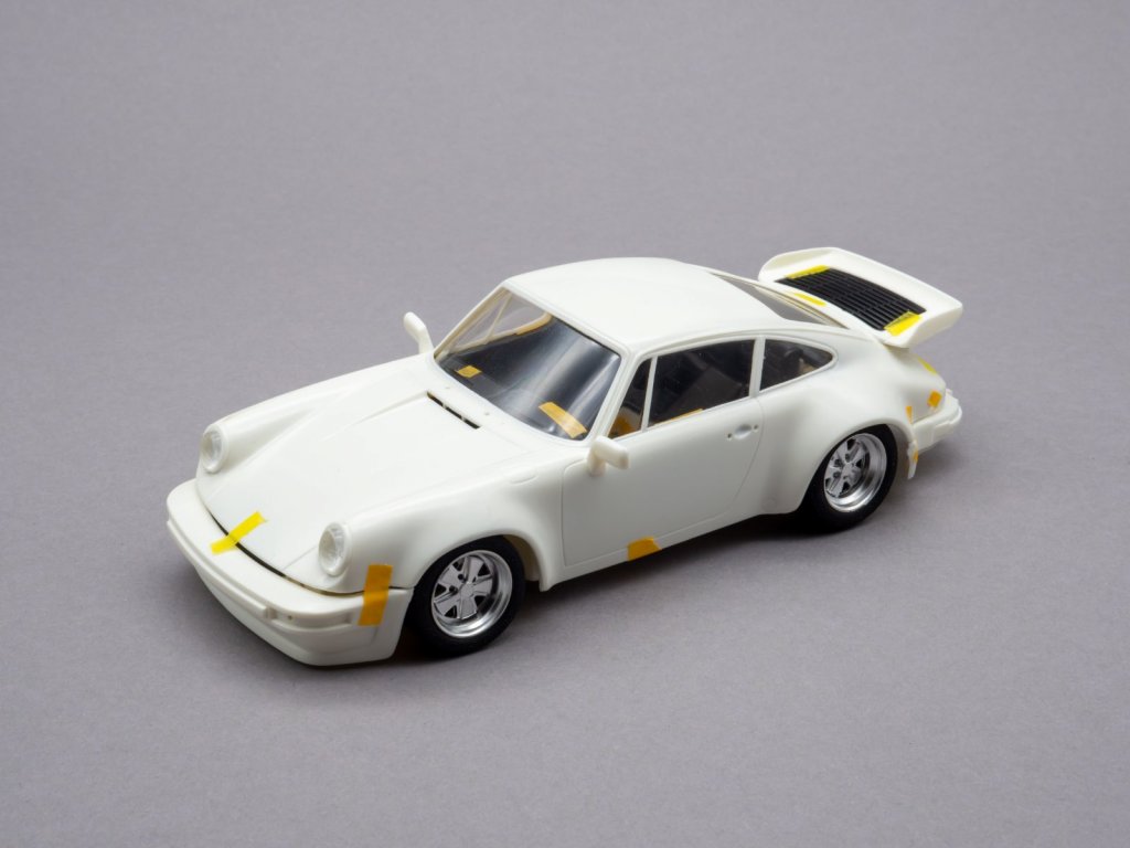

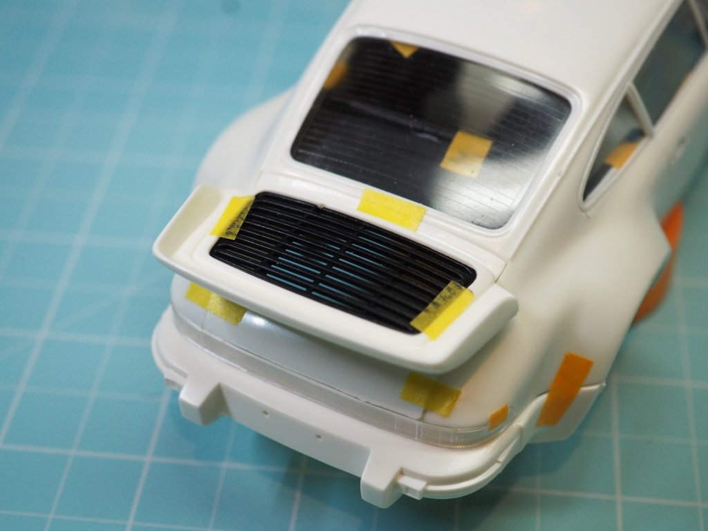

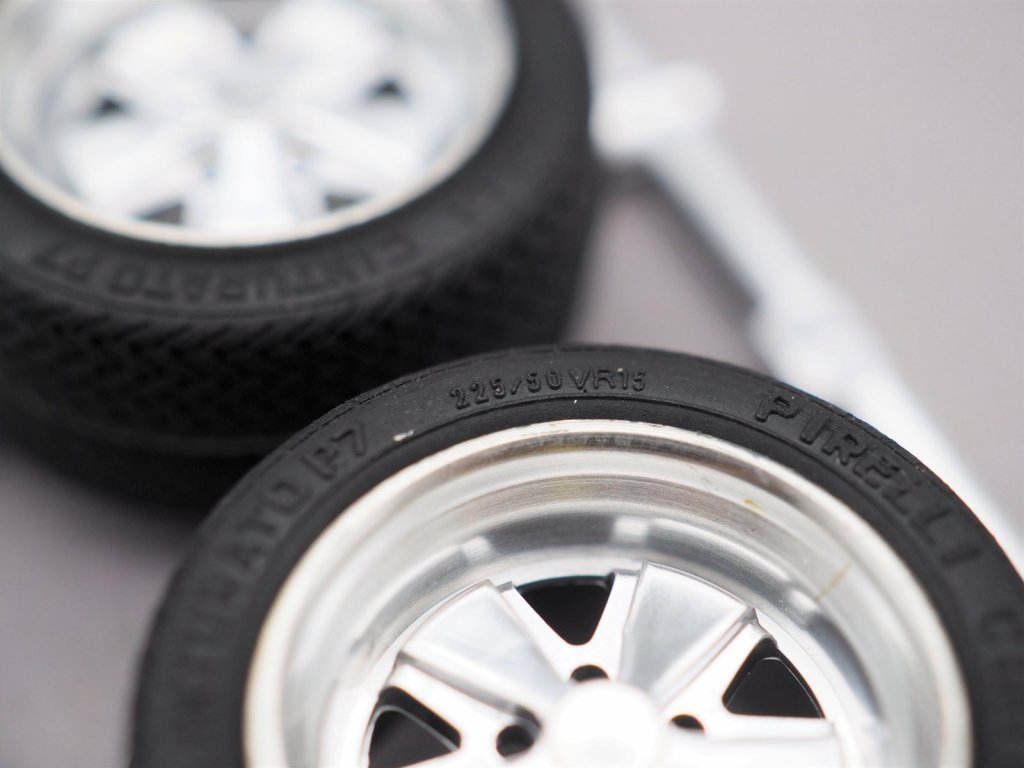

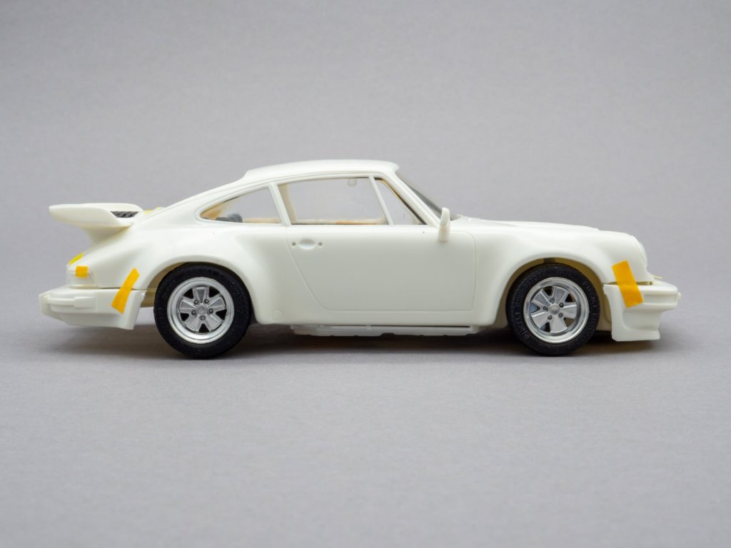

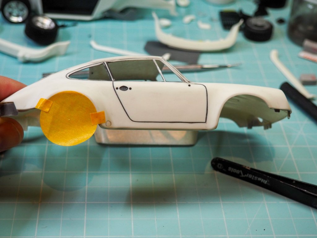

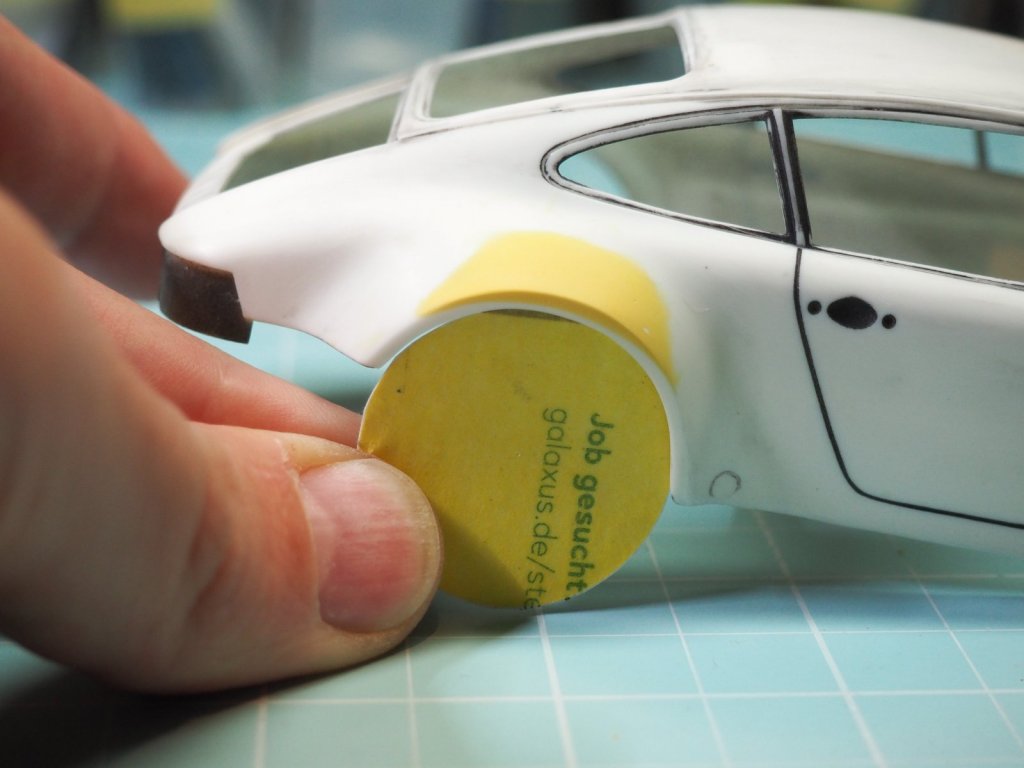

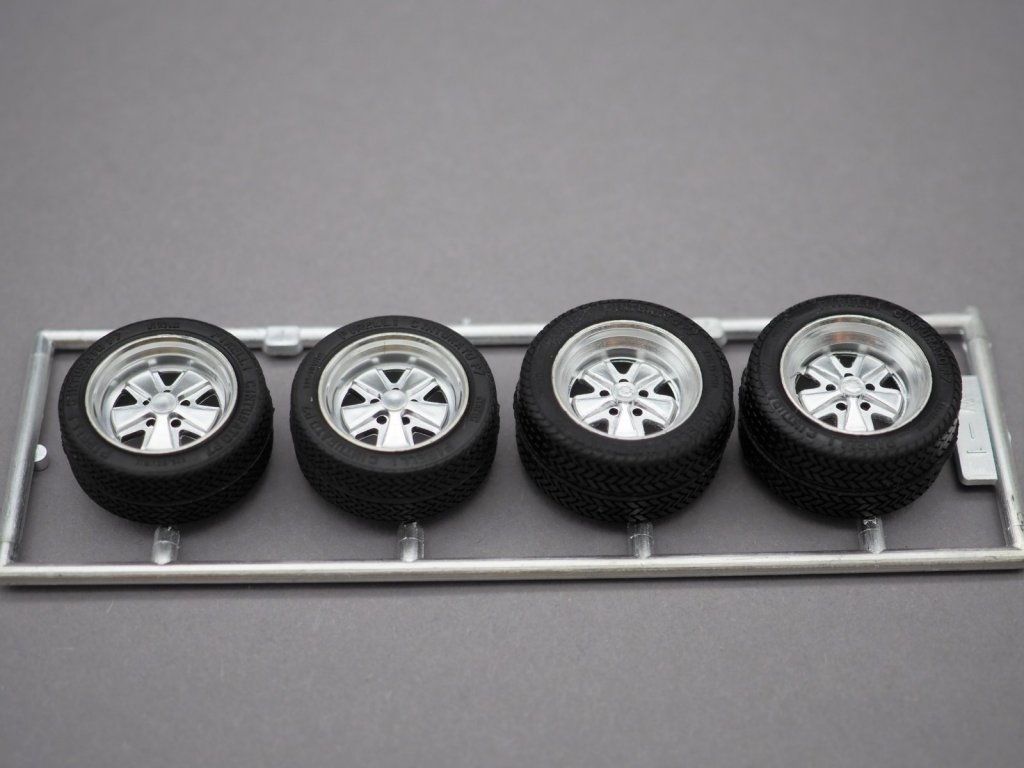

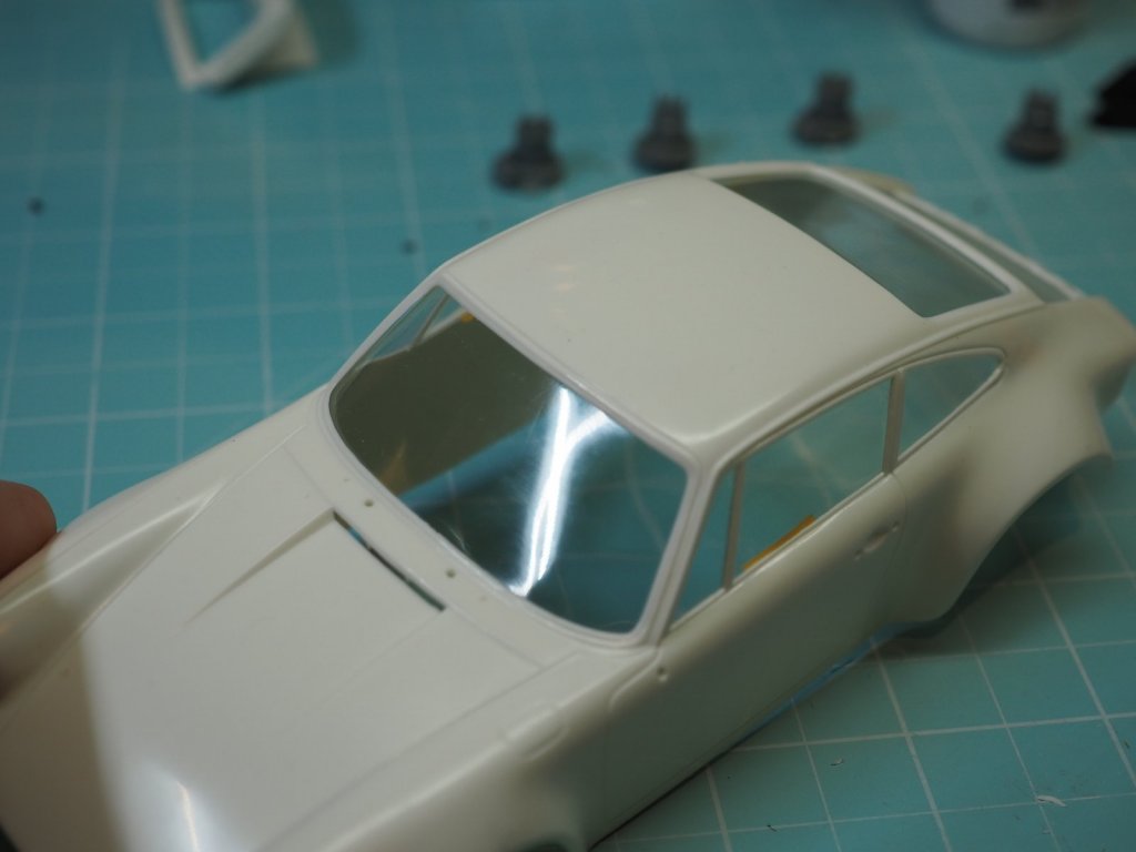

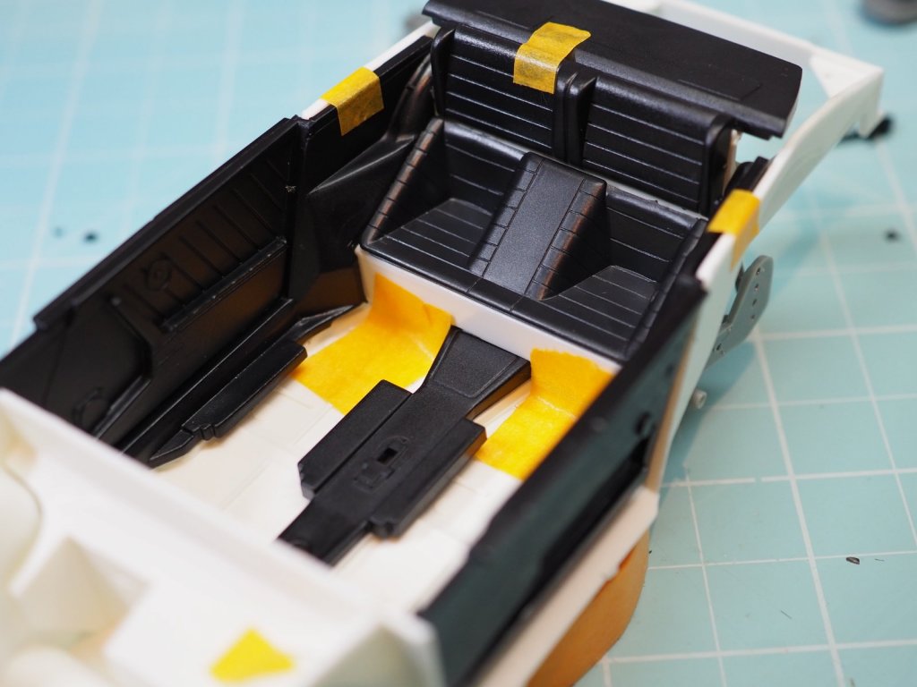

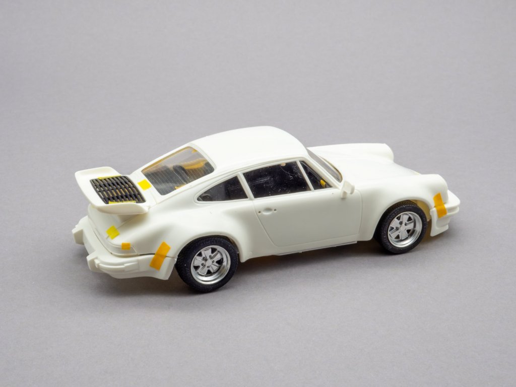

Популярный пост oleglorenz 3086 Опубликовано 12 Nov 2022, 00:06:19 Автор Популярный пост Жалоба Поделиться Опубликовано 12 Nov 2022, 00:06:19 14 часов назад, UNIS сказал: Расширения на кузове не заметил, сдаётся ощущение что фуджими сами запутались что сделали То наверное наклейки перепутали ) 8======================================================================) продолжим wip. Пока еще особо ничего не сделал, но занялся традиционным занятием - собиранием запчастей на скотч. Делаю это естественно для того, чтобы определиться с дальнейшей производственной политикой, а также уменьшить количество опасностей при сборке. Высоту колес можно регулировать таким незатейливым способом по рейке. Смотря куда вклеить ступицу. в салоне всё какое-то дырявое получается, в щели будут мухи залетать Стекление подходит очень даже плотно и безо всяких щелей, мне нравится Даже крышка мотора сидит ровно и не требует донаращивания чего-либо В целом и общем, не вижу критических нестыковок. На уровне работания напильником можно подогнать все компоненты друг к другу и убрать зазоры. Тут правда всё уже развалилось )) 15 Ссылка на сообщение Поделиться на другие сайты
Николай_ 5853 Опубликовано 12 Nov 2022, 07:38:37 Жалоба Поделиться Опубликовано 12 Nov 2022, 07:38:37 7 часов назад, oleglorenz сказал: в салоне всё какое-то дырявое я думал в поршах дырьев не бывает, а оно эвон как... Ссылка на сообщение Поделиться на другие сайты

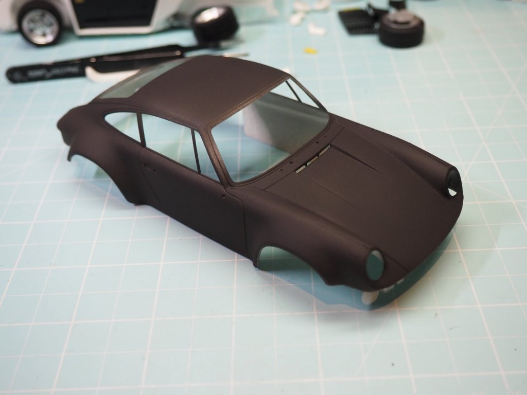

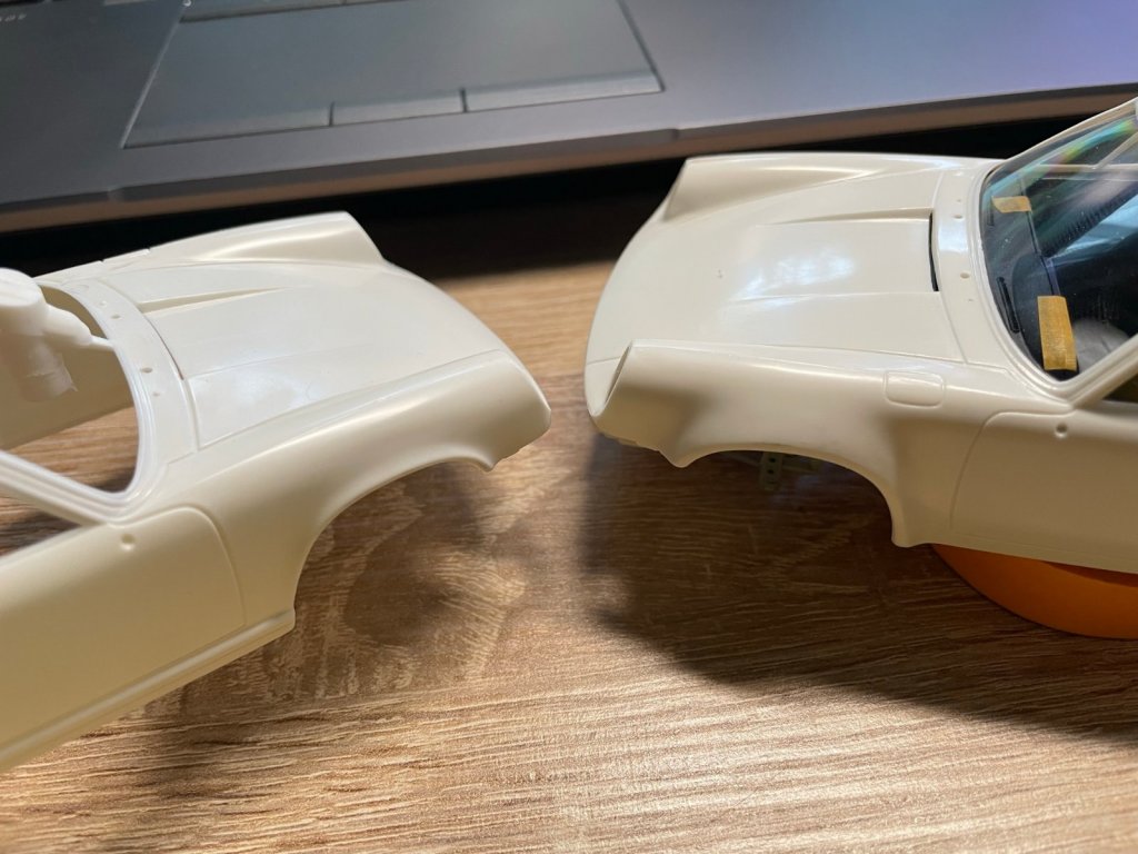

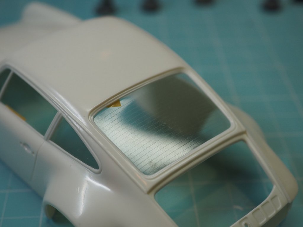

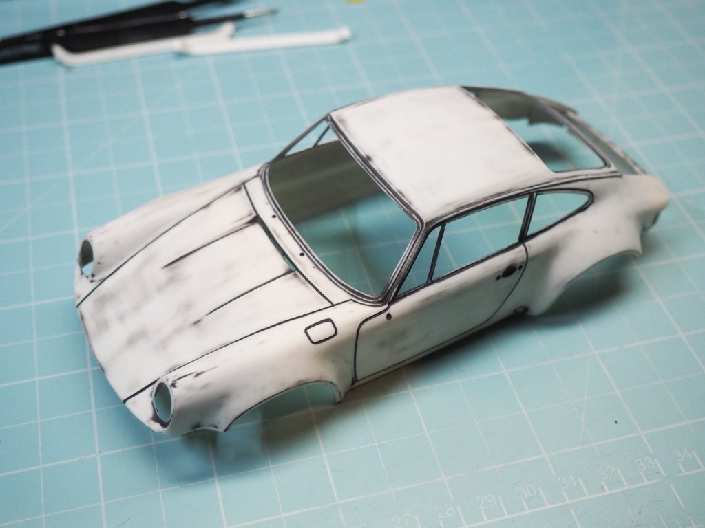

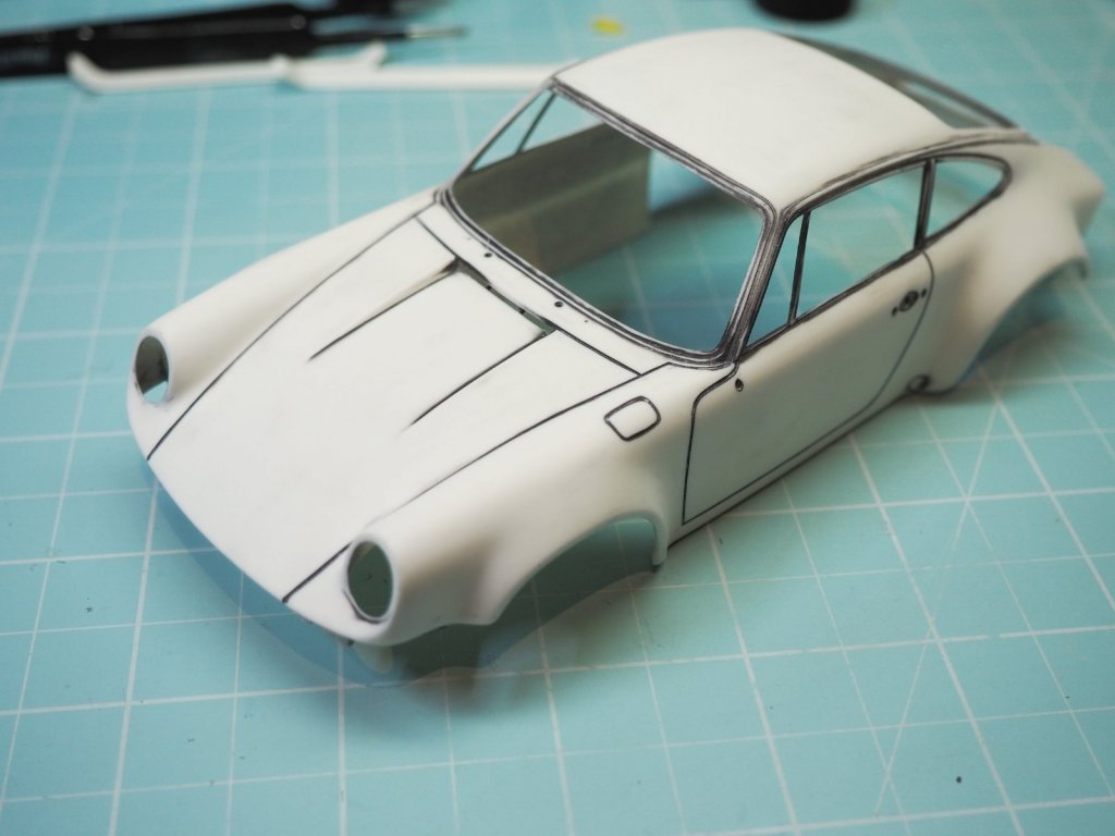

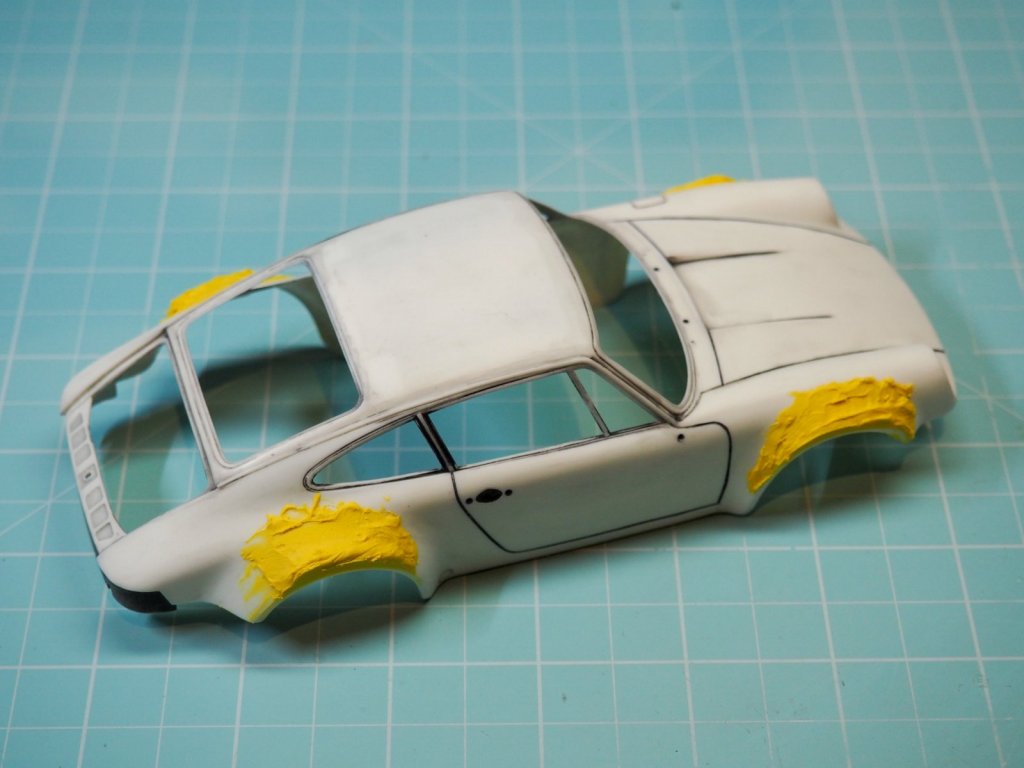

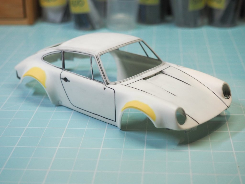

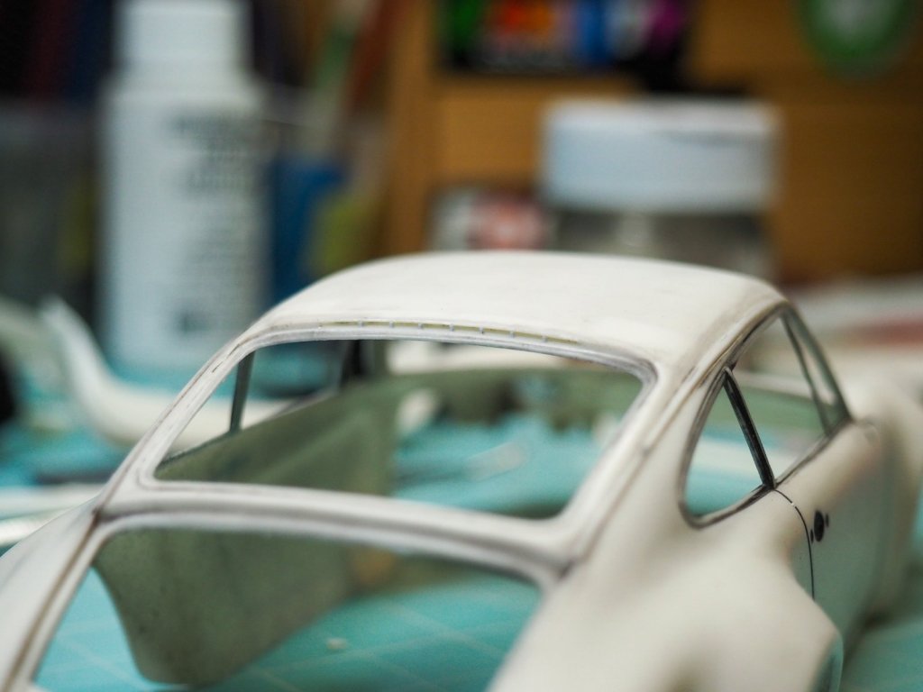

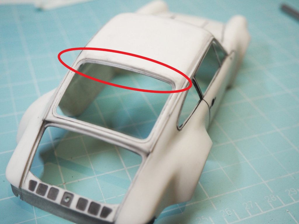

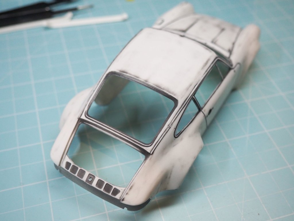

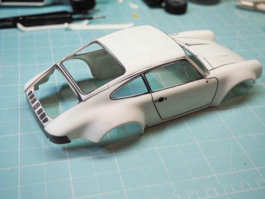

Популярный пост oleglorenz 3086 Опубликовано 18 Nov 2022, 23:06:43 Автор Популярный пост Жалоба Поделиться Опубликовано 18 Nov 2022, 23:06:43 немножко обновлю первым делом кузовные работы, будем подгонять эти детали т.к. продукт старый и я ему недоверяю, то побрызгал черной матовой краской кузов, чтобы зачистить, осмотреть его и найти все точки беспокойства. Начал зачищать и смотреть как удаляется черная краска. Так лучше видно где остались линии разъема и разные ямы. их хорошо видно в черной подсветке. Затем сделал, где мне интересно, расшивку. В особенности уплотнения стекол. На лобовом стекле ее не было в стыке с кузовом. Посмотрев сборку аналогичного порше у одного известного японца в ютубе, решил собезъянничать и повторить некоторые трюки. например, сделать тута вентиляцию. Кое как сделал там паз и вставил перегородки. Потом посмотрим чего смотрится под грунтовкой. 8====================================================) Насмотревшись референций, все таки понял, что меня волнует вырез колесных арок. У турбопоршей они везде круглые и это не дает мне покоя. Примерил шаблон, обрисовал его маркером. Бормашинкой расточил по линии реза и накидал шпакли с запасиком. Тамиевская polyester шпаклевка офигенная в обработке, не скалывается и легко шлифуется. Можно резать ножом так что будет приятная стружка)) Куалити ЧЕК пака. 27 Ссылка на сообщение Поделиться на другие сайты

PETERSON 10087 Опубликовано 19 Nov 2022, 11:45:00 Жалоба Поделиться Опубликовано 19 Nov 2022, 11:45:00 Классно получается. 12 часов назад, oleglorenz сказал: Посмотрев сборку аналогичного порше у одного известного японца в ютубе, решил собезъянничать и повторить некоторые трюки. например, сделать тута вентиляцию. Видимо, речь про это видео? 3 Ссылка на сообщение Поделиться на другие сайты
oleglorenz 3086 Опубликовано 19 Nov 2022, 19:39:40 Автор Жалоба Поделиться Опубликовано 19 Nov 2022, 19:39:40 7 часов назад, PETERSON сказал: Классно получается. Видимо, речь про это видео? пока не покрасил и не заполировал, рано еще думать о классном результате.. ) Да, этот видео. Это Нандемо Сейсаку. Еще мне нравится А4 garage (тот еще кулибин), и из изкоробочных Mokei paint. Ссылка на сообщение Поделиться на другие сайты
PETERSON 10087 Опубликовано 19 Nov 2022, 19:44:43 Жалоба Поделиться Опубликовано 19 Nov 2022, 19:44:43 (изменено) 7 минут назад, oleglorenz сказал: Это Нандемо Сейсаку Он, конечно, молодец, и сильно заморочился с этим Порше. Но знаешь, что меня удивило? Он с таким вниманием воспроизвёл различные мелочи, типа едва заметной вентиляции в крыше, но не сделал одного из самых бросающихся в глаза моментов, из-за которых модель становится похожей на настоящий автомобиль - отражатели в задних фонарях. Изменено 19 Nov 2022, 19:46:52 пользователем PETERSON Ссылка на сообщение Поделиться на другие сайты
oleglorenz 3086 Опубликовано 19 Nov 2022, 19:51:04 Автор Жалоба Поделиться Опубликовано 19 Nov 2022, 19:51:04 5 минут назад, PETERSON сказал: Он, конечно, молодец, и сильно заморочился с этим Порше. Но знаешь, что меня удивило? Он с таким вниманием воспроизвёл различные мелочи, типа едва заметной вентиляции в крыше, но не сделал одного из самых бросающихся в глаза моментов, из-за которых модель становится похожей на настоящий автомобиль - отражатели в задних фонарях. В том смысле, что он просто наклеил отражающую ленту , но не воспроизвел объем вовнутрь? Ссылка на сообщение Поделиться на другие сайты
