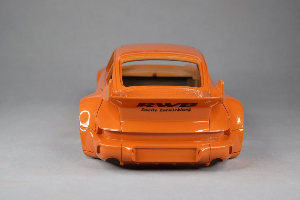

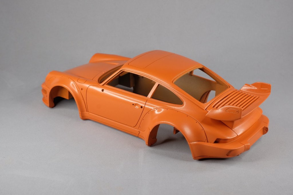

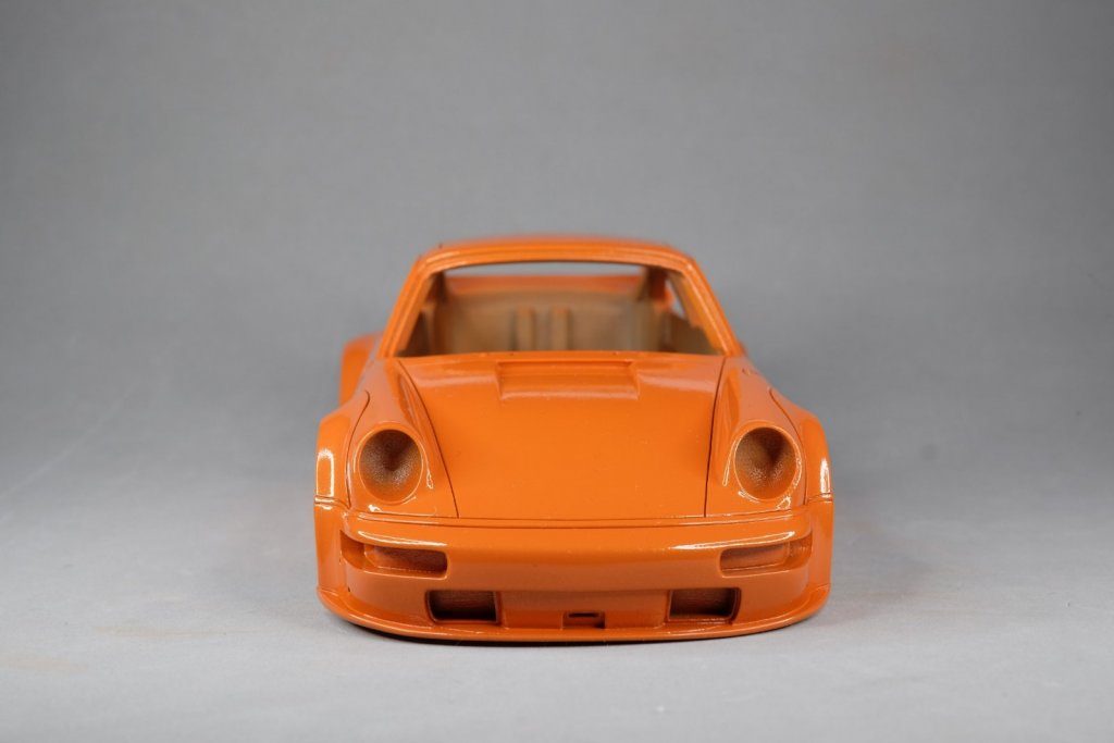

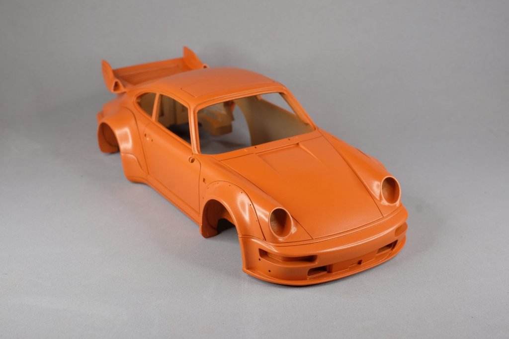

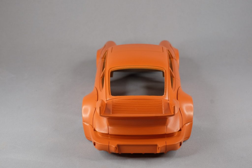

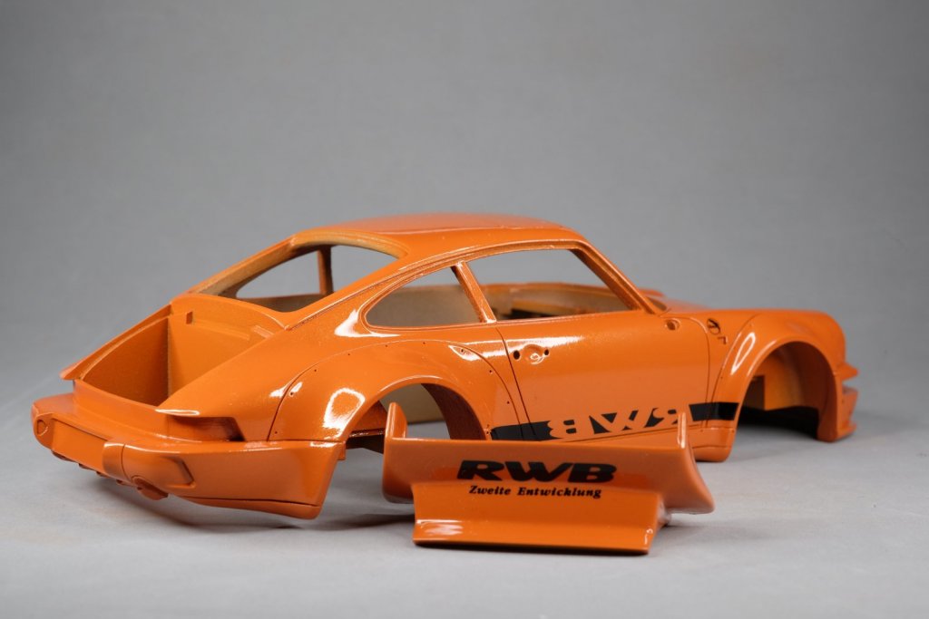

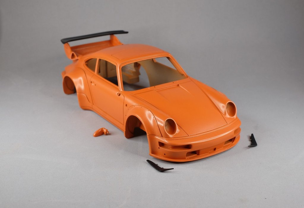

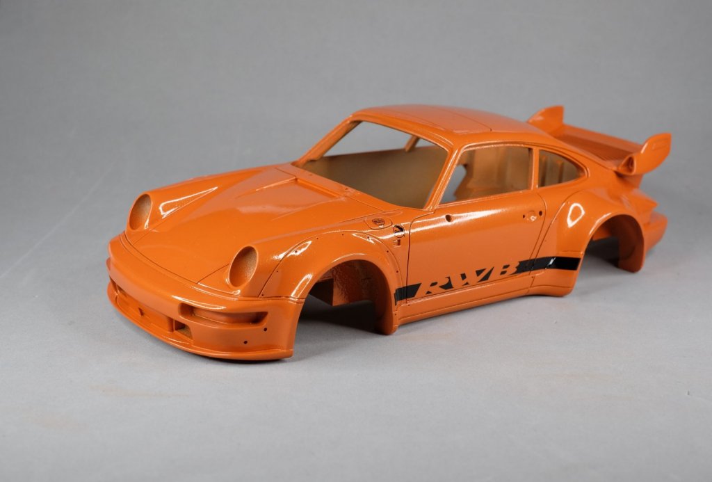

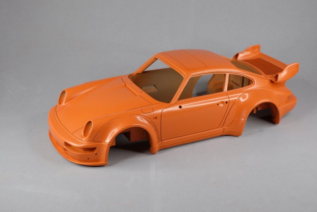

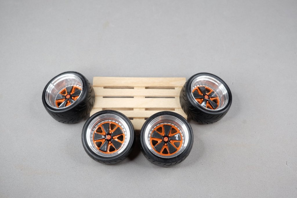

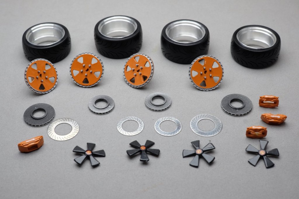

Популярный пост John Wick 4105 Опубликовано 12 Dec 2022, 20:39:24 Автор Популярный пост Жалоба Поделиться Опубликовано 12 Dec 2022, 20:39:24 (изменено) Кузов покрыт базовым цветом. Использовал Orange Fire Pearl из палитры Honda. Подготовил основные внешние детали. Диски колес составные, решил декоративные накладки выполнить из углепластика. Для основной части использовал базовый цвет. Все что должно быть в карбоне и покрашено в базовый цвет готово и покрыто лаком. Декали на тормозные суппорты и декоративные накладки родные, из набора. Карбон производства Hobby Design и Scalemotorsport. На кузов и капот были нанесены декали RWB и тоже покрыты лаком (2K, Dyna 5000) Примерил диск с накладкой к ободу колеса, выглядит пестро, это RWB, так что тут можно и пестро. Головки болтов потом пройдусь краской под сталь или подобное. И оценил как смотрится с кузовом. Дам лаку окончательно полимеризоваться и займусь интерьером. Изменено 13 Dec 2022, 06:26:09 пользователем John Wick 28 Ссылка на сообщение Поделиться на другие сайты
Sebastian 795 Опубликовано 13 Dec 2022, 09:27:16 Жалоба Поделиться Опубликовано 13 Dec 2022, 09:27:16 А цвет идет метеллик или перламутр? Кажется, что есть отлив.. )) Ссылка на сообщение Поделиться на другие сайты
John Wick 4105 Опубликовано 13 Dec 2022, 09:29:08 Автор Жалоба Поделиться Опубликовано 13 Dec 2022, 09:29:08 Just now, Sebastian said: А цвет идет метеллик или перламутр? Кажется, что есть отлив.. )) Поблескивает как перламутр, сейчас шагрень, надо смотреть после полировки и с другими светом. Ссылка на сообщение Поделиться на другие сайты
TheYellowHB 799 Опубликовано 13 Dec 2022, 09:31:31 Жалоба Поделиться Опубликовано 13 Dec 2022, 09:31:31 Диски здорово заиграли в таком исполнении с кузовом! 1 Ссылка на сообщение Поделиться на другие сайты
oleglorenz 3086 Опубликовано 13 Dec 2022, 09:33:25 Жалоба Поделиться Опубликовано 13 Dec 2022, 09:33:25 неохота гуглить, а у них правда RWB на правом боку зеркально так отражено ? Ссылка на сообщение Поделиться на другие сайты
John Wick 4105 Опубликовано 13 Dec 2022, 09:40:25 Автор Жалоба Поделиться Опубликовано 13 Dec 2022, 09:40:25 6 minutes ago, oleglorenz said: неохота гуглить, а у них правда RWB на правом боку зеркально так отражено ? Да 2 Ссылка на сообщение Поделиться на другие сайты

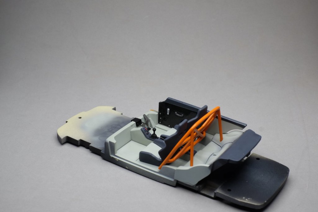

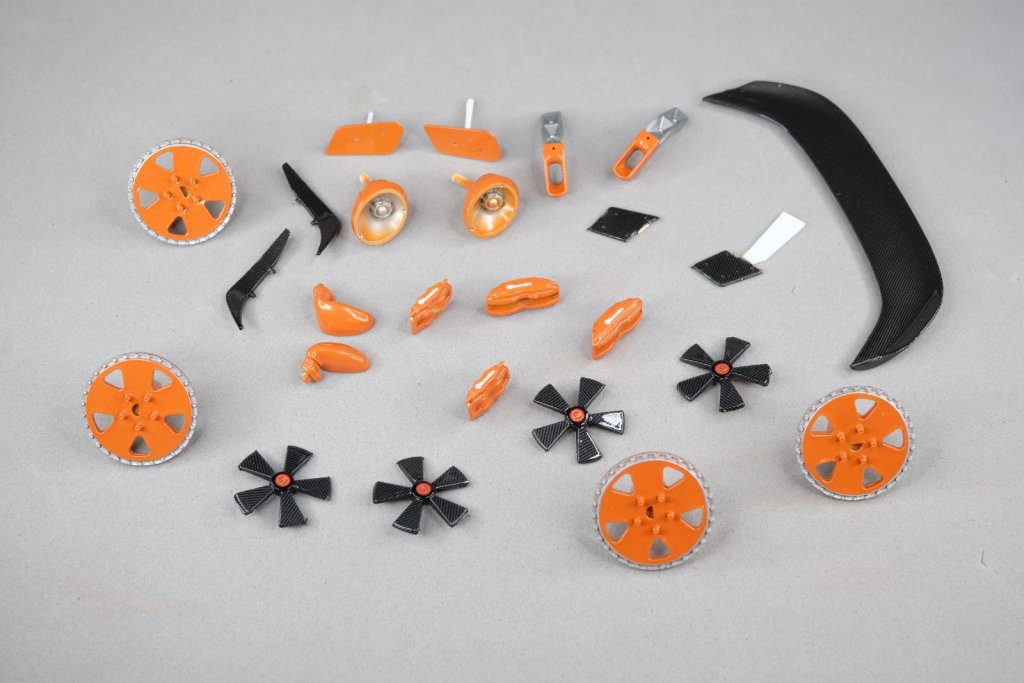

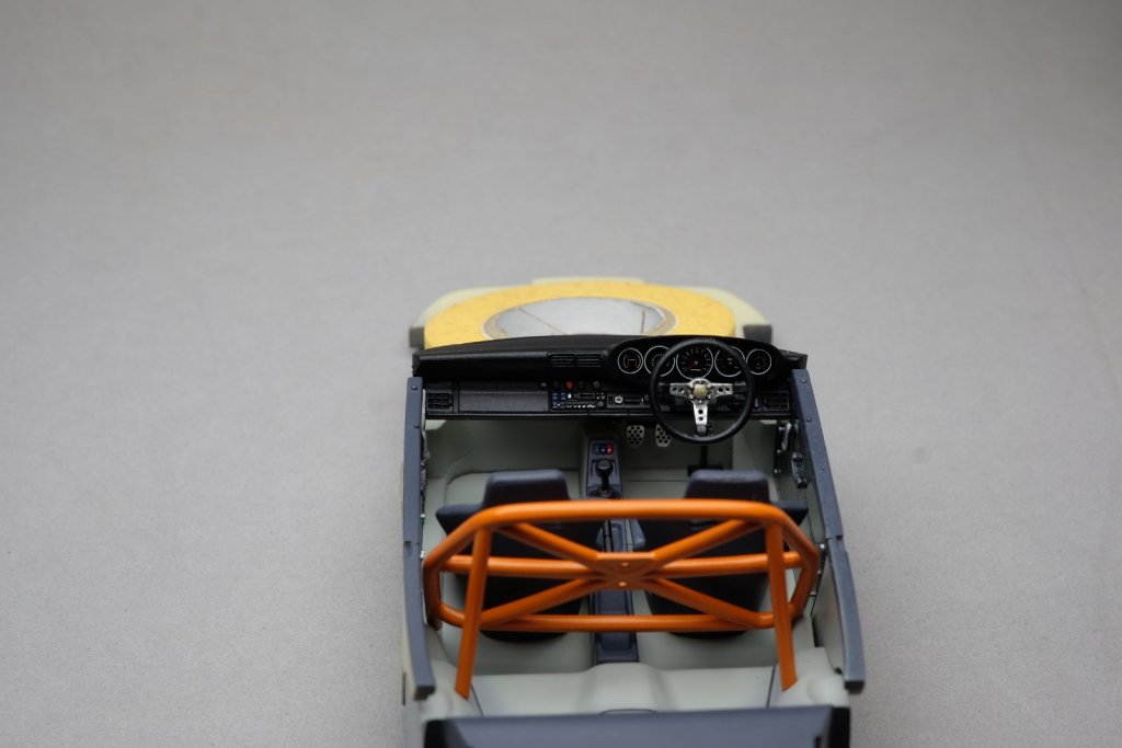

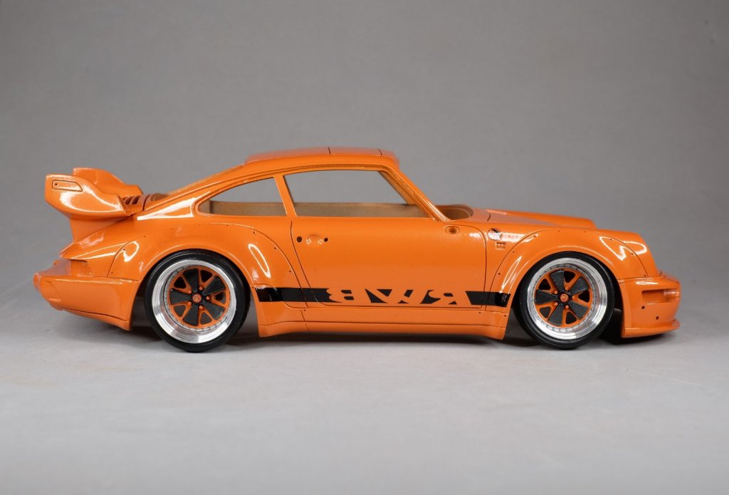

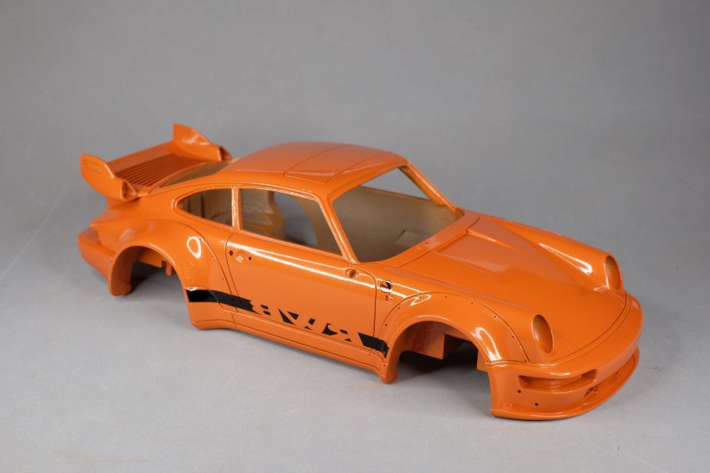

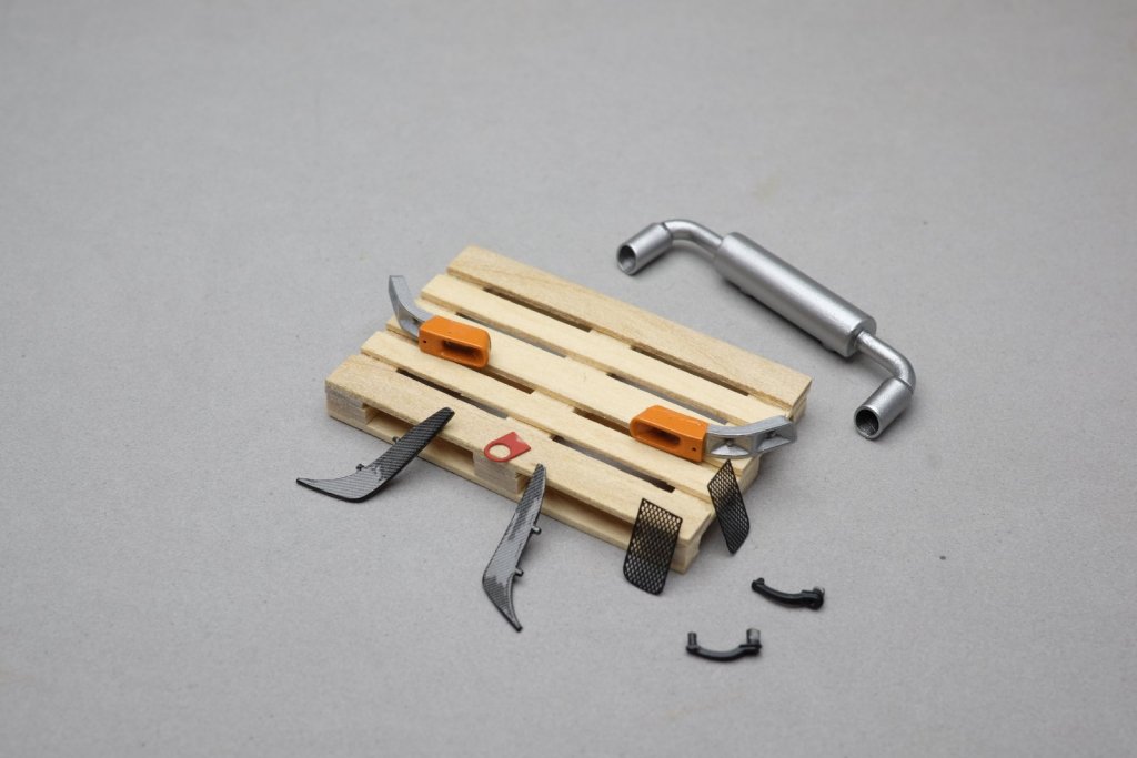

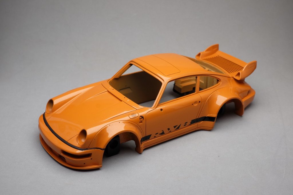

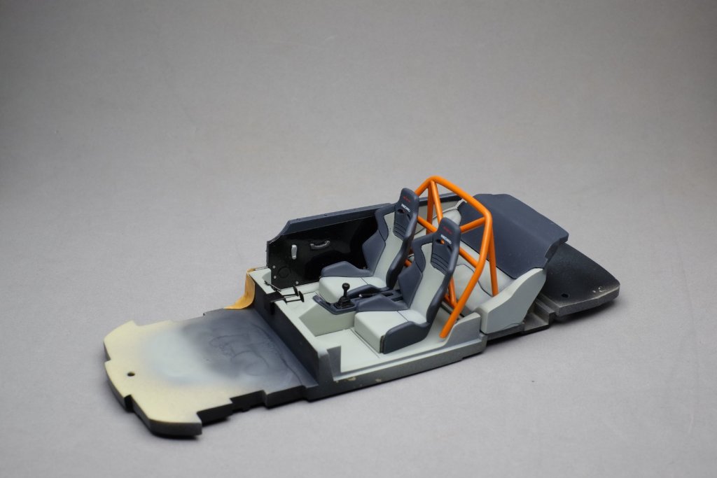

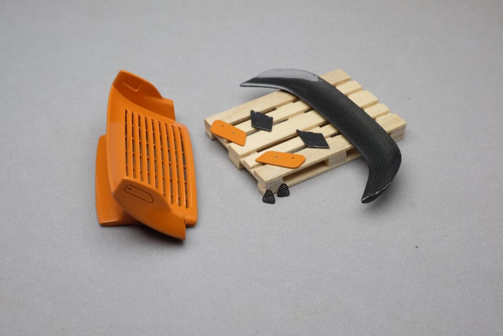

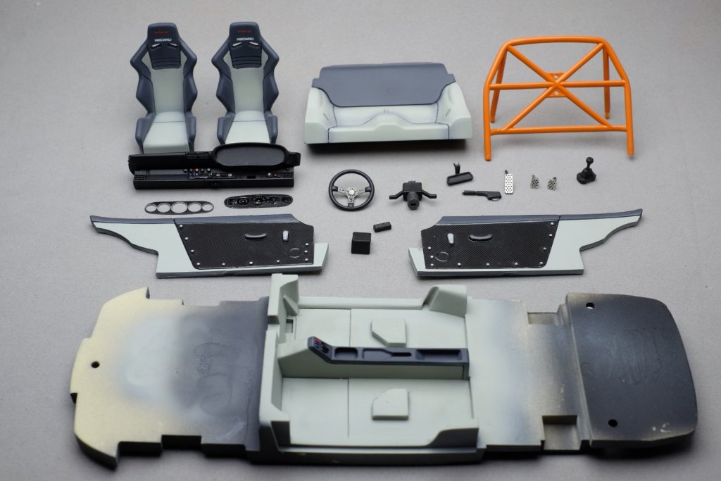

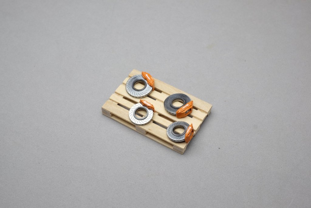

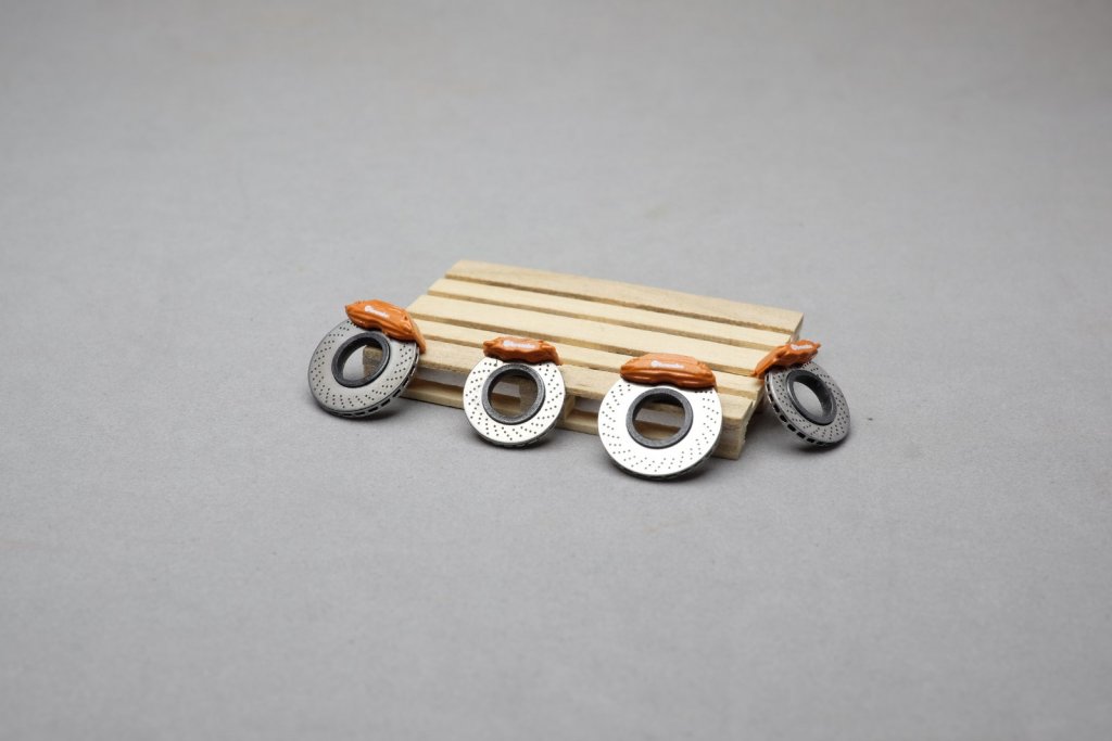

Популярный пост John Wick 4105 Опубликовано 8 Feb 2023, 23:32:19 Автор Популярный пост Жалоба Поделиться Опубликовано 8 Feb 2023, 23:32:19 Отполировал кузов с капотом. Подготовил детали интерьера. На дверной карте решил добавить карбона. Имитация крепежа - болтики мастер клуб. В наборе даются две травленые панельки для приборов, одна с углублениями, вторая с отверстиями и отбортовкой. Прошелся шкуркой по отбортовке после покраски - получились кольца цвета металла. Декали в углублениях залил уф смолой и засветил фонариком. Получилась имитация стекла. Отполировал карбоновые накладки на диски. Травления для имитации тормозных дисков покрыл черной краской и после прошелся бормашинкой. Отполровал антикрыло и элементы крепежа. Несколько элементов экстерьера. 20 Ссылка на сообщение Поделиться на другие сайты
Николай_ 5896 Опубликовано 9 Feb 2023, 04:58:53 Жалоба Поделиться Опубликовано 9 Feb 2023, 04:58:53 Оранжевый проще фотать, у него тон светлее, можно без бубна нормально продемонстрировать, в отличие от темно-зеленого. 2 Ссылка на сообщение Поделиться на другие сайты

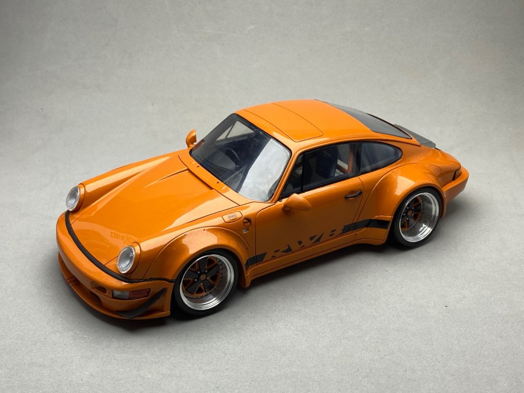

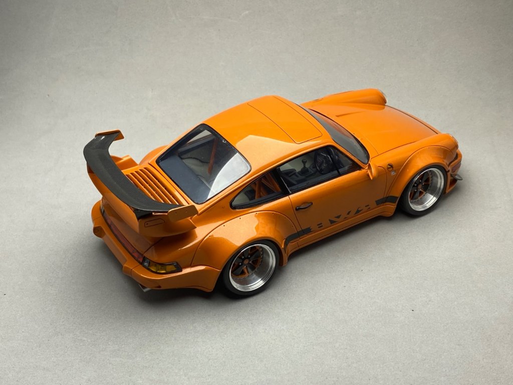

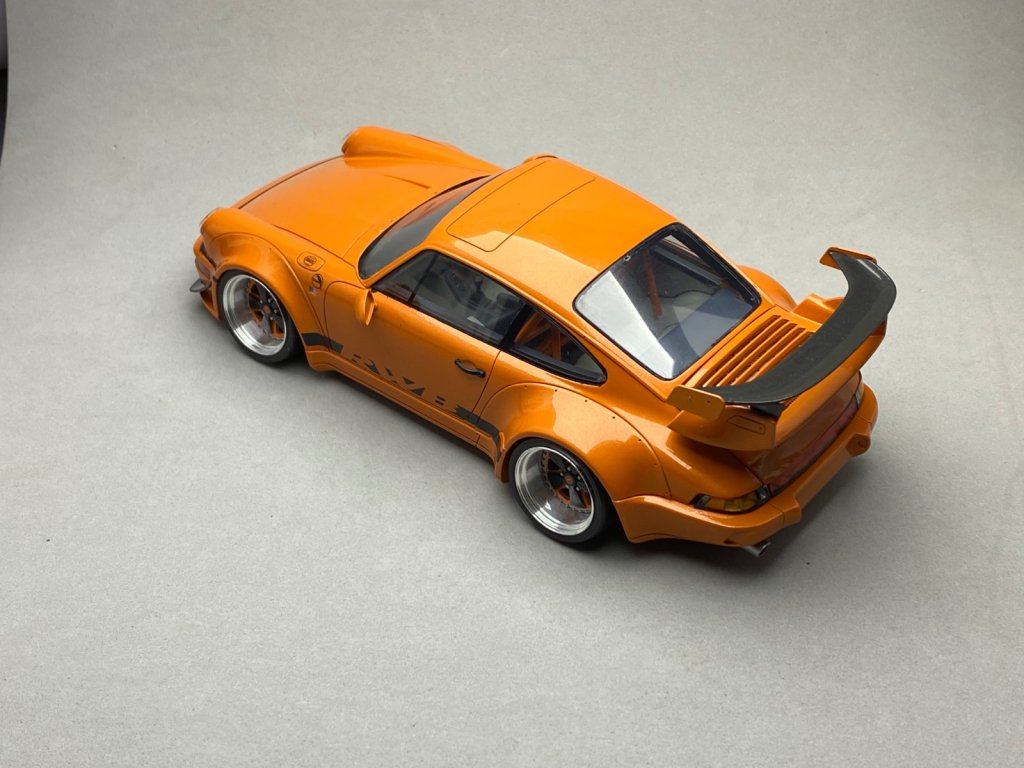

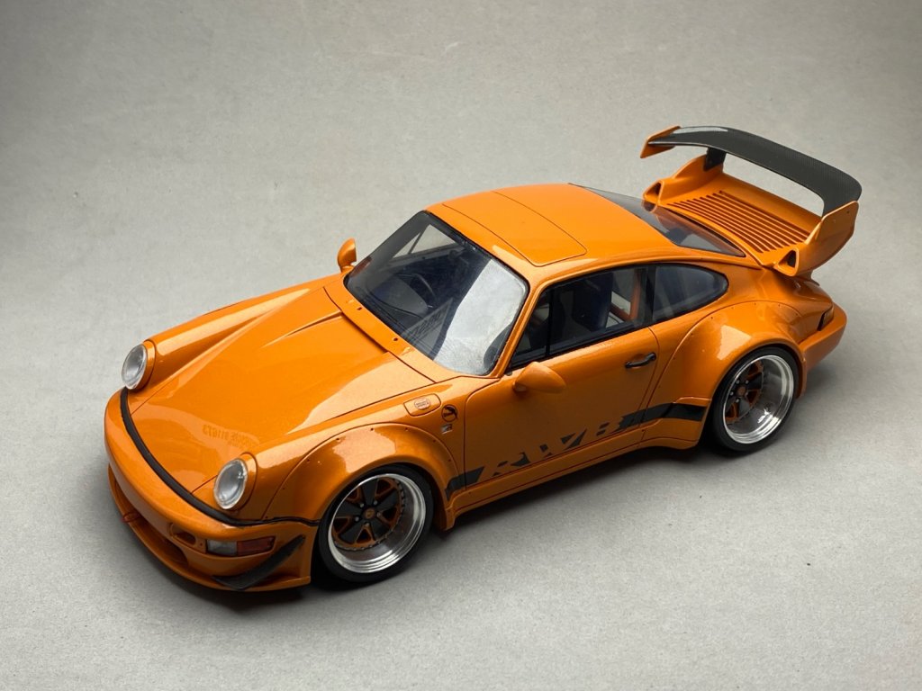

Популярный пост John Wick 4105 Опубликовано 9 Feb 2023, 20:50:23 Автор Популярный пост Жалоба Поделиться Опубликовано 9 Feb 2023, 20:50:23 28 Ссылка на сообщение Поделиться на другие сайты
oleglorenz 3086 Опубликовано 9 Feb 2023, 21:08:58 Жалоба Поделиться Опубликовано 9 Feb 2023, 21:08:58 Нормуль. Чего они только без дворников его сделали ? Ссылка на сообщение Поделиться на другие сайты
John Wick 4105 Опубликовано 9 Feb 2023, 21:10:13 Автор Жалоба Поделиться Опубликовано 9 Feb 2023, 21:10:13 Дворники я не успел сделать. Если администрация разрешит, то к итоговым фото сделаю и номер повешу. Ссылка на сообщение Поделиться на другие сайты
PETERSON 10184 Опубликовано 9 Feb 2023, 22:19:48 Жалоба Поделиться Опубликовано 9 Feb 2023, 22:19:48 Успел таки. Поздравляю! 1 Ссылка на сообщение Поделиться на другие сайты
Николай_ 5896 Опубликовано 10 Feb 2023, 05:34:43 Жалоба Поделиться Опубликовано 10 Feb 2023, 05:34:43 Милота какая! 1 Ссылка на сообщение Поделиться на другие сайты
Sebastian 795 Опубликовано 10 Feb 2023, 07:06:58 Жалоба Поделиться Опубликовано 10 Feb 2023, 07:06:58 "Шайтан" машина )))) А ты пробовал полировать полки пастой гои? Они бы засверкали как "яички у котейки" )) Или по плану не должны так блестеть? Задний фонарь отказался ровно вставать на место? Кажется, что там щели? Ссылка на сообщение Поделиться на другие сайты
John Wick 4105 Опубликовано 10 Feb 2023, 07:10:12 Автор Жалоба Поделиться Опубликовано 10 Feb 2023, 07:10:12 2 minutes ago, Sebastian said: А ты пробовал полировать полки пастой гои? Они бы засверкали как "яички у котейки" )) Или по плану не должны так блестеть? Не пробовал и Алана не было)) теперь уже поздно-центральная часть диска вклеена. 3 minutes ago, Sebastian said: Задний фонарь отказался ровно вставать на место? Кажется, что там щели? Тугая посадка, даже не на клей, можно подравнять. Ссылка на сообщение Поделиться на другие сайты
BugattiN 946 Опубликовано 10 Feb 2023, 10:46:18 Жалоба Поделиться Опубликовано 10 Feb 2023, 10:46:18 Красота! И эту успел. 1 Ссылка на сообщение Поделиться на другие сайты
