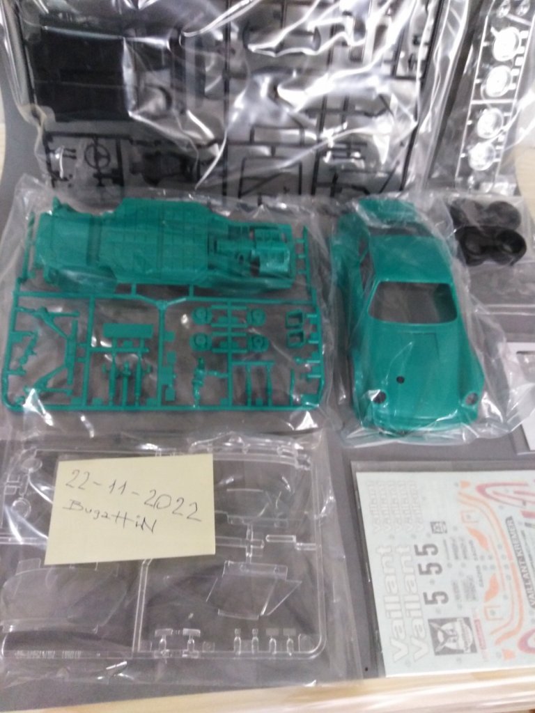

Популярный пост BugattiN 946 Опубликовано 22 Nov 2022, 17:40:26 Популярный пост Жалоба Поделиться Опубликовано 22 Nov 2022, 17:40:26 Приветствую уважаемое сообщество! Замечательный конкурс, не могу пропустить, так как в общем-то... вдруг оказался свободен. (Пока жена не видит) А что, переехать-переехал, построить- построил... ну и т д. И вот претендент: 934й от Тамии. Свет пока не очень, продолжу завтра. 14 Ссылка на сообщение Поделиться на другие сайты

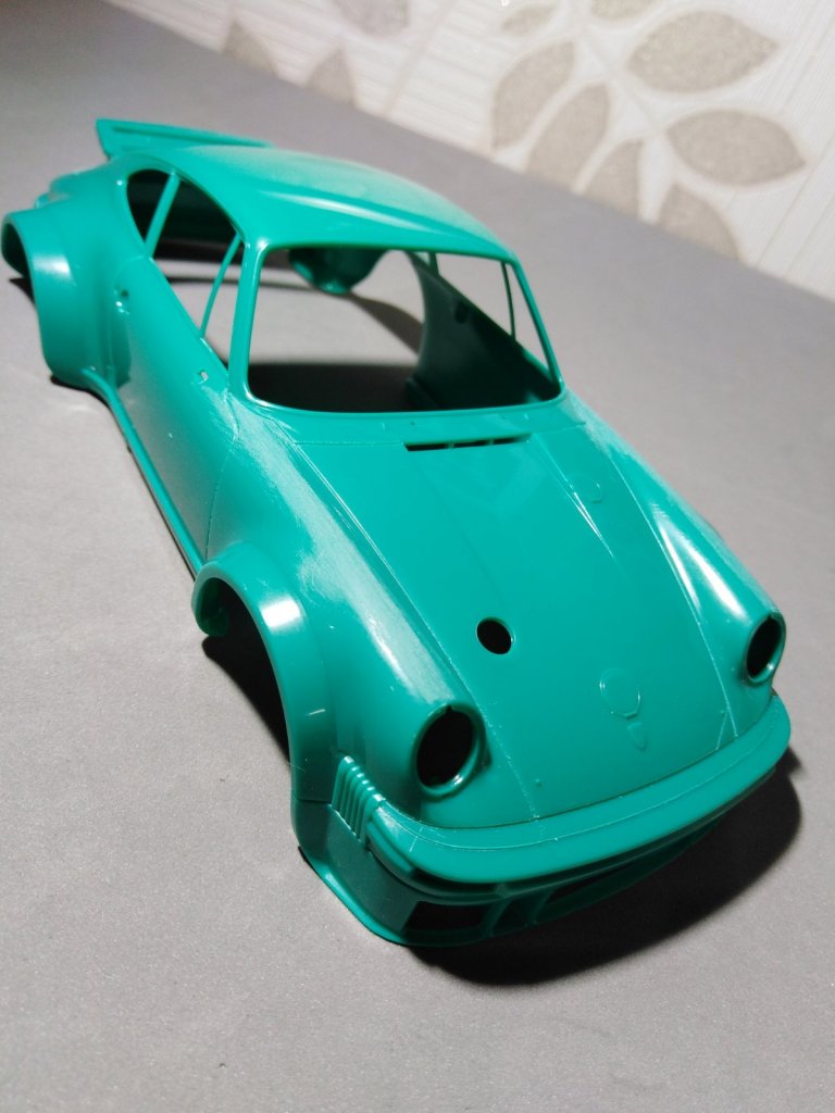

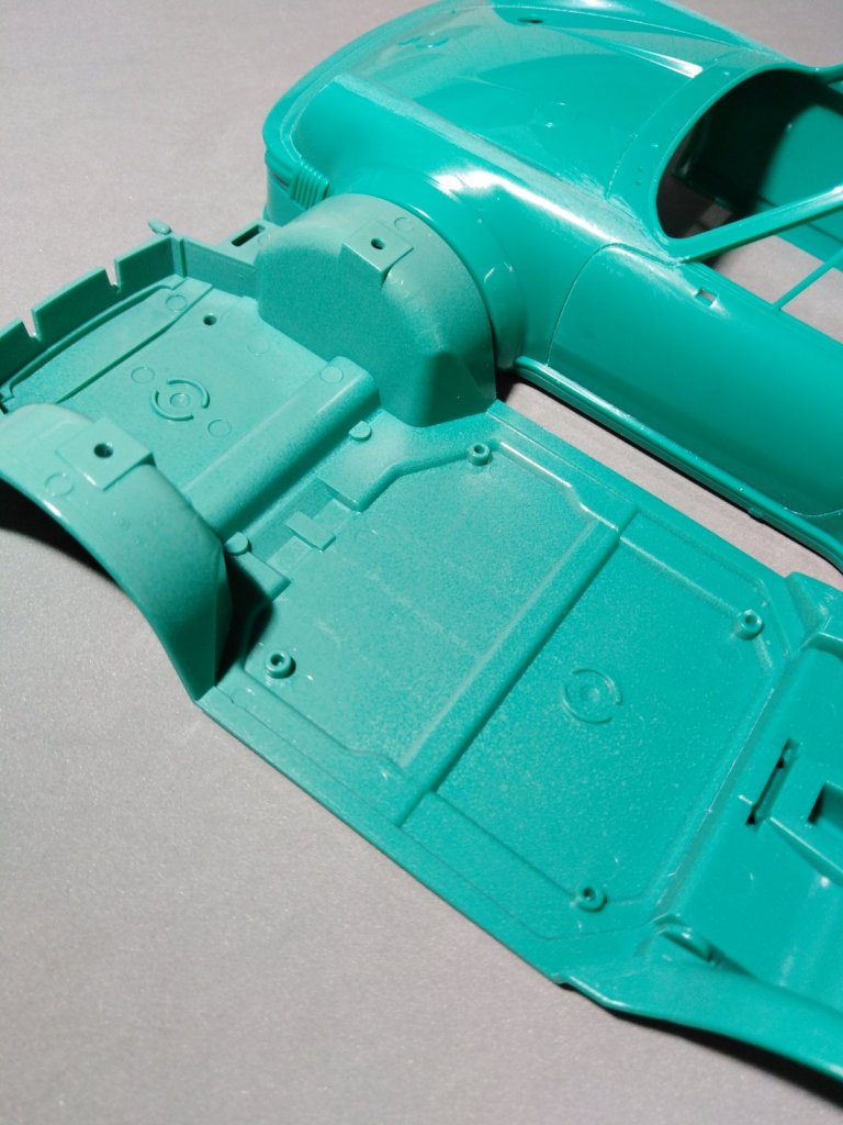

BugattiN 946 Опубликовано 24 Nov 2022, 18:19:27 Автор Жалоба Поделиться Опубликовано 24 Nov 2022, 18:19:27 Вечер добрый! Спасибо за напутствия! Рассмотрел вчера кит детально и поближе. Кайфанул буквально лишь от тактильных ощущений. Что должно быть матовым ( ходовка, салон)- уже как будто припылено, можно ногтем неаккуратно подпортить фактуру. Кузов- глянец, и звенит, будто стеклянный, вот ведь льют. Один небольшой изъян- перепад на стыках пресс форм над стопами. Дальше углубил расшивку И остаётся заматовать кузов перед грунтовкой Ещё подклеил изнанку сидушки пластиком ЕГ 0,75 . Явно тоньше, чем надо Должно быть: Дима, по краске. Глянул по знакомым магазинам - нет в наличии. Полез по сусекам( эмалей за 15 лет набралось...надо использовать) -всё не то, зелень парковая яркая, изумруд_ тёмная. В итоге такой вариант Баллон алкида , Воронежское производство, RAL-6033. Брызнул на передние арки, оттенок чуть светлее, цвет что надо. Чуть позже вылез ещё вариант, но я остановлюсь на эмали. 1 Ссылка на сообщение Поделиться на другие сайты
boxer 1036 Опубликовано 24 Nov 2022, 19:44:20 Жалоба Поделиться Опубликовано 24 Nov 2022, 19:44:20 (изменено) 1 час назад, BugattiN сказал: на стыках пресс форм Пройдись взглядом по всей линии,.. Вот тут ещё есть, на бампере: Изменено 24 Nov 2022, 19:44:57 пользователем boxer 2 Ссылка на сообщение Поделиться на другие сайты

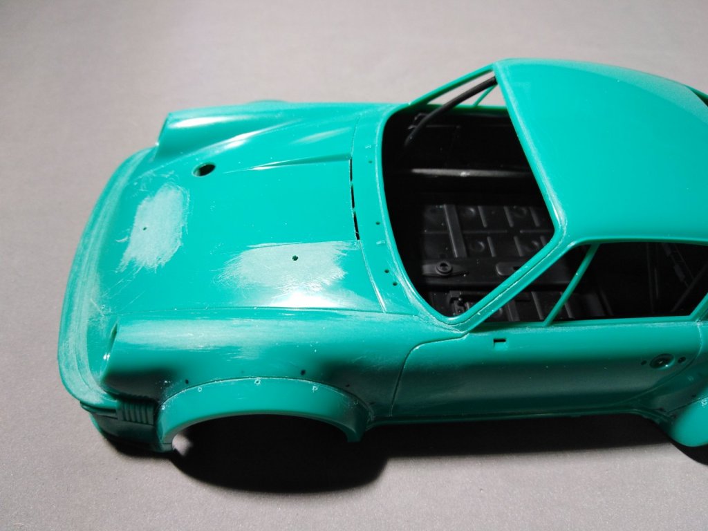

AkPeter 773 Опубликовано 25 Nov 2022, 12:57:07 Жалоба Поделиться Опубликовано 25 Nov 2022, 12:57:07 Отличный набор! Единственное что, на капоте люки: либо стараться в минимум слоев красить, либо попробовать сейчас расшивку углубить у них... и далее очень они мешаются при полировке(( Ссылка на сообщение Поделиться на другие сайты
Scale Motorsport 1050 Опубликовано 25 Nov 2022, 14:11:57 Жалоба Поделиться Опубликовано 25 Nov 2022, 14:11:57 (изменено) 1 час назад, AkPeter сказал: Отличный набор! Единственное что, на капоте люки: либо стараться в минимум слоев красить, либо попробовать сейчас расшивку углубить у них... и далее очень они мешаются при полировке(( Я бы однозначно прорезал расшивку тут, ну или сточил бы, прорезал отверстие на его месте и сделал потом с нуля, чтобы изнутри торчал. Тем более, что форма несложная. Изменено 25 Nov 2022, 14:12:57 пользователем Scale Motorsport 1 Ссылка на сообщение Поделиться на другие сайты
BugattiN 946 Опубликовано 25 Nov 2022, 18:47:55 Автор Жалоба Поделиться Опубликовано 25 Nov 2022, 18:47:55 Пётр, спасибо за акцент на люки. Прорежу и здесь. Сергей, а высверливать на этом кузове не пройдёт: Если только с крышечками заморочиться... Подумаю. Ссылка на сообщение Поделиться на другие сайты
John Wick 4095 Опубликовано 25 Nov 2022, 19:10:33 Жалоба Поделиться Опубликовано 25 Nov 2022, 19:10:33 Если есть силикон или герметик, то можно сделать миниформу и сделать отливку. Только под герметик разделитель нужен. Ссылка на сообщение Поделиться на другие сайты
Scale Motorsport 1050 Опубликовано 25 Nov 2022, 20:25:01 Жалоба Поделиться Опубликовано 25 Nov 2022, 20:25:01 @BugattiN значит крышечки попробовать как-то сделать, из алюминия листового, но расшивку по-любому делать вокруг, даже если приклеивать крышечки. Ссылка на сообщение Поделиться на другие сайты
Kryptonyte 1280 Опубликовано 25 Nov 2022, 21:19:33 Жалоба Поделиться Опубликовано 25 Nov 2022, 21:19:33 2 часа назад, BugattiN сказал: Пётр, спасибо за акцент на люки. Прорежу и здесь. Сергей, а высверливать на этом кузове не пройдёт: Если только с крышечками заморочиться... Подумаю. Это; кстати, реплика Ссылка на сообщение Поделиться на другие сайты
Roman163 1103 Опубликовано 25 Nov 2022, 22:52:23 Жалоба Поделиться Опубликовано 25 Nov 2022, 22:52:23 Сточить с кузова и вырезать из пластика круги, после лака прилепить, вот и все. По желанию украсить травлеными болтами. Ссылка на сообщение Поделиться на другие сайты

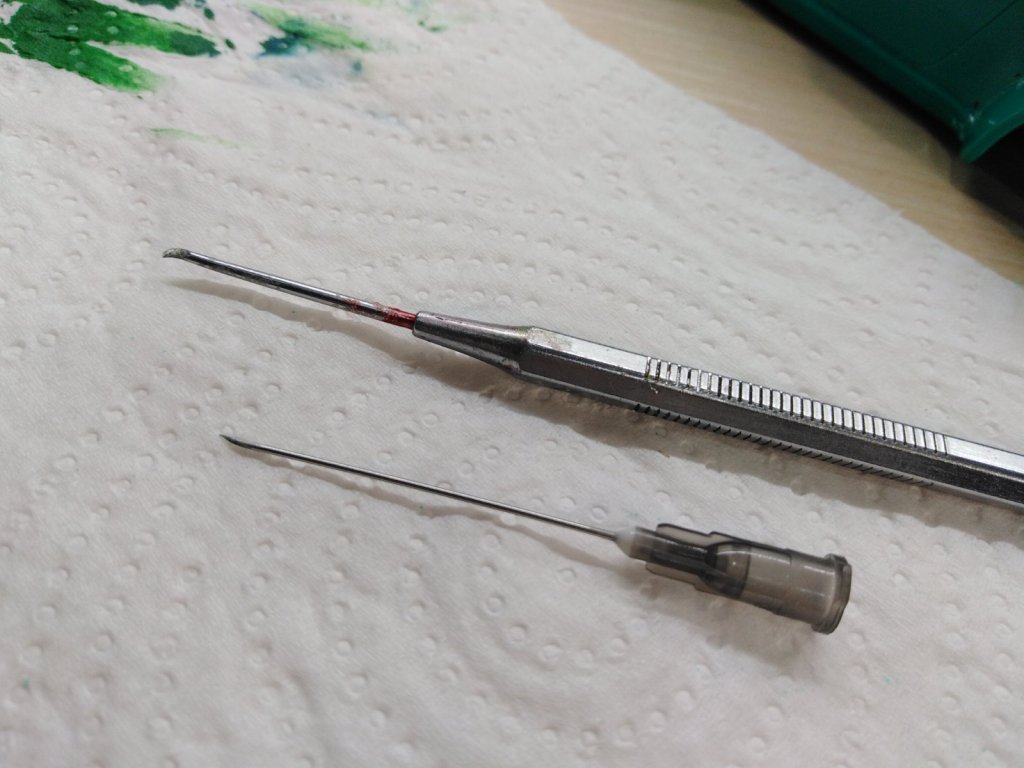

Популярный пост BugattiN 946 Опубликовано 27 Nov 2022, 18:52:09 Автор Популярный пост Жалоба Поделиться Опубликовано 27 Nov 2022, 18:52:09 Доброго вечера всем. Видимо, для меня это выход- из пластика. Скопировал из смолы, не понравились. Ещё нарезал расшивку вокруг лобового стекла и по аркам колёс. Очень понравилось, как Antony оформил арки своего Жука Так же наметил места под клёпки . Кстати, кернить понравилось медицинской иглой. Если промазал,можно ей же и съехать куда надо.. Скрайбер - заточка из крюка (?) стоматолога. Штангель показывает 0,25 мм. Ну и после третьего раза вывел задние крылья Всем удачи. До завтра. 8 Ссылка на сообщение Поделиться на другие сайты

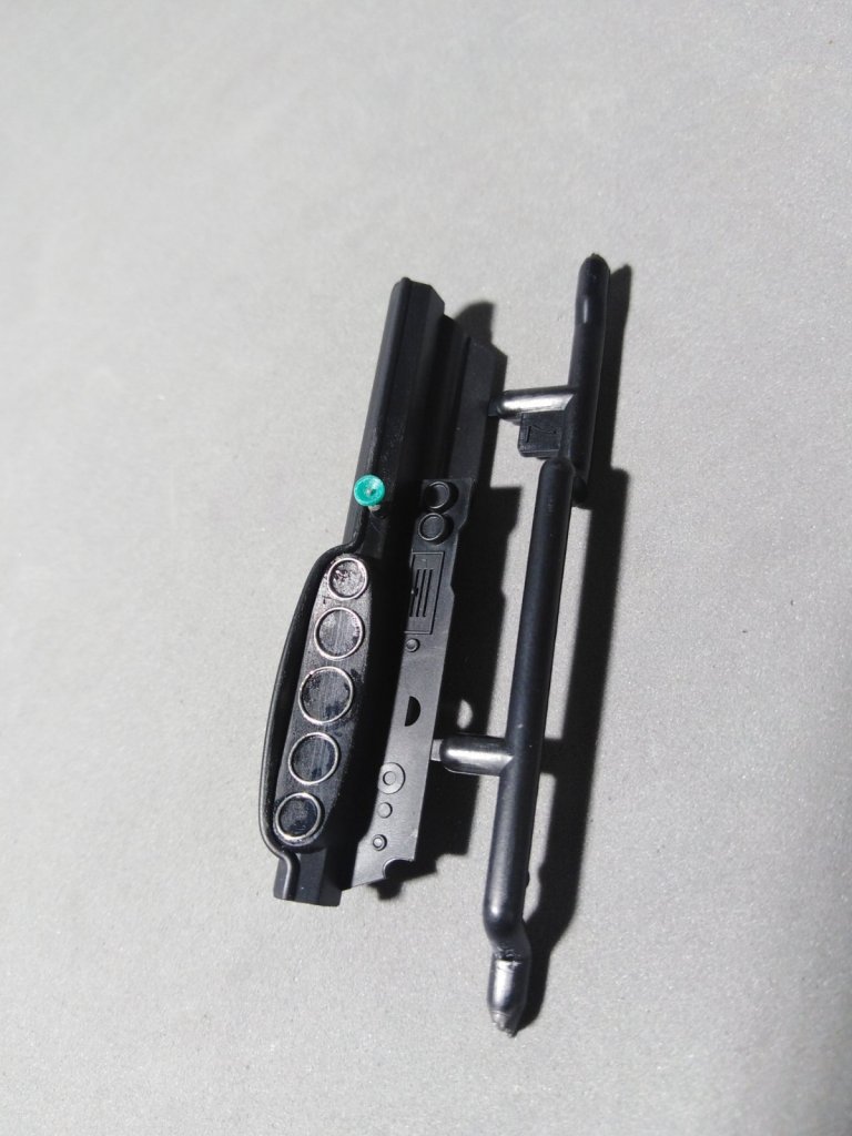

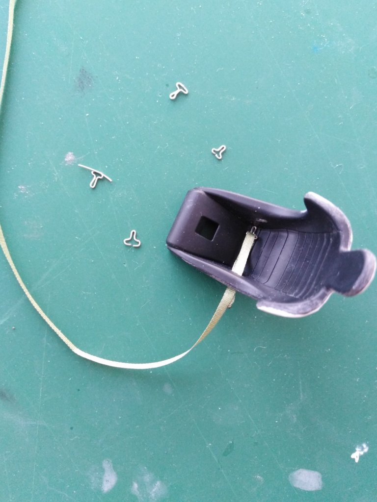

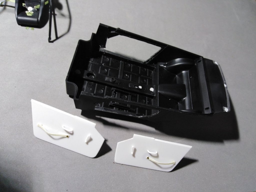

Популярный пост BugattiN 946 Опубликовано 29 Nov 2022, 15:15:40 Автор Популярный пост Жалоба Поделиться Опубликовано 29 Nov 2022, 15:15:40 Всем привет. Подтягиваю салон. Пока кресло и ремни, ещё переделаю карты дверей, на гонках не видел таких "богатых", с подлокотниками. Кручу-верчу, пригодиться хочу... Забормочешь тут. Куда вечно эта мелочёвка девается? Ведь было травло на ремни, в итоге второй день занимаюсь "ювелиркой". Как-то так. Ещё попытаюсь прилепить родные декали на ремни. 5 Ссылка на сообщение Поделиться на другие сайты

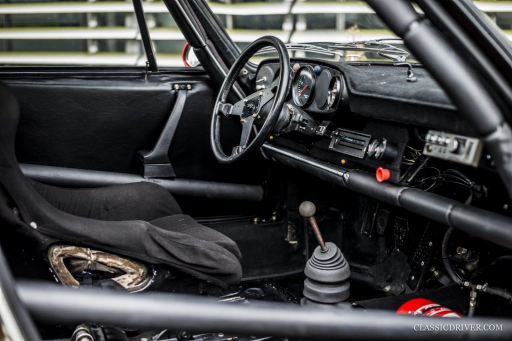

PETERSON 10156 Опубликовано 29 Nov 2022, 15:27:01 Жалоба Поделиться Опубликовано 29 Nov 2022, 15:27:01 9 минут назад, BugattiN сказал: ещё переделаю карты дверей, на гонках не видел таких "богатых", с подлокотниками Теперь увидел. Видео здесь. А вообще, от каркаса безопасности зависит. Если труба под углом идёт, то для подлокотника места не остаётся. https://www.classicdriver.com/en/article/cars/porsche-934-raced-le-mans-127-hours Тут нужно искать референсные фотки именно того автомобиля, который строишь ты. Тут уж у каждого своя философия. Это обычно БТТ-шникам свойственно гнаться за исторической достоверностью своих моделей. Вот тут тоже труба горизонтальная, как на Valiant из музея. И это тоже реальный гоночный автомобиль. https://patrickmotorsports.com/blogs/news/blue-934 1 Ссылка на сообщение Поделиться на другие сайты
BugattiN 946 Опубликовано 29 Nov 2022, 18:38:41 Автор Жалоба Поделиться Опубликовано 29 Nov 2022, 18:38:41 Ну да... Много и с подлокотниками, на самом деле. А мне попалось несколько салонов такого вида: Его и сделал А те, что с подлокотниками-ещё и двухместные, и названы "клиентскими", что смутило меня Это для современных ретро-гонок, что ли? А так то, конечно, изначально нужно было обрисовать объём доработок и изменений, но... Не втянулся, не въехал до конца. Ссылка на сообщение Поделиться на другие сайты
PETERSON 10156 Опубликовано 29 Nov 2022, 18:56:21 Жалоба Поделиться Опубликовано 29 Nov 2022, 18:56:21 В моих примерах выше - с подлокотниками и одним креслом, из реальных гонок. В частности, точно такой, как собираешь ты, только с номером 6. Думаю, что это подлинный, а не реплика. 17 минут назад, BugattiN сказал: Это для современных ретро-гонок, что ли? Это могут быть реплики. 19 минут назад, BugattiN сказал: Его и сделал Ну, дело твоё. Я так и писал выше - у каждого своя философия. Кто-то строит максимально приближенную к реальному гоночному прототипу, а кто-то по мотивам. Можно и два кресла поставить в свою модель. Вон, по Лондону такой катается. Там и сиденья обычные, гражданские. Ссылка на сообщение Поделиться на другие сайты

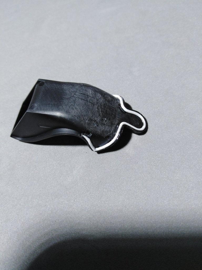

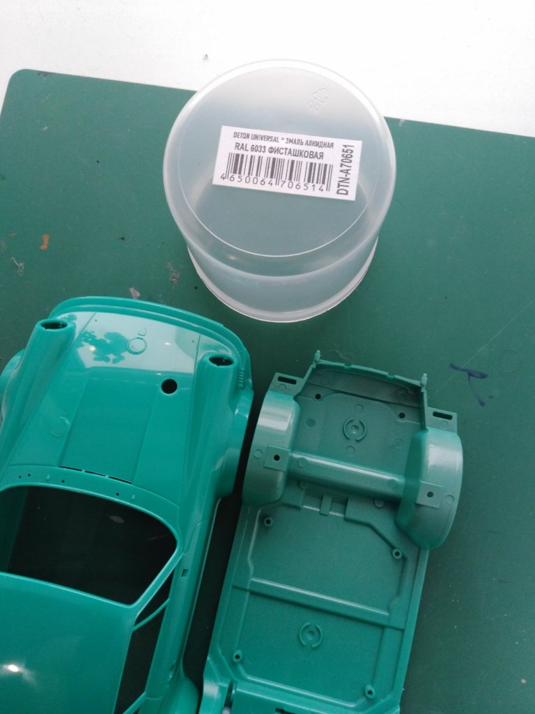

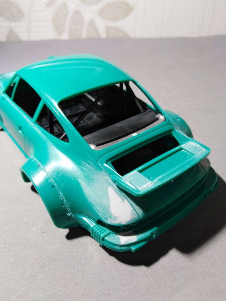

Популярный пост BugattiN 946 Опубликовано 16 Dec 2022, 18:04:53 Автор Популярный пост Жалоба Поделиться Опубликовано 16 Dec 2022, 18:04:53 Всем добрый вечер! Пропал, загулял... Земляки с Камчатки навещали. И так несколько дней подряд.) Ладно, это лирика. За Дело! Но во первых, спасибо, Михаил, за неизменное участие и помощь в находке и подаче необходимых для работы фото и даже видео, честно, у самого не всегда получается. Из того, что нашёл, высмотрел и решил для себя- получится модель "по мотивам". Итак, на сегодня там-сям: Оформил панель колечками ( соответственно свёрла 3,5-4,0-4,5) Загрунтовал и прошёл начисто сверлом 0,5 места креплений надкрылков к кузову Посмотрим, как встанут бусинки-клёпки, олово 0,35 Вот блин, фотки попутались 12 Ссылка на сообщение Поделиться на другие сайты
AeroMax 1356 Опубликовано 17 Dec 2022, 15:36:02 Жалоба Поделиться Опубликовано 17 Dec 2022, 15:36:02 (изменено) В 30.11.2022 в 12:23, PETERSON сказал: Ровно поэтому я стараюсь сразу все допы адресно класть в коробки с соответствующими китами. Общие, соответственно, лежат в общей коробке. Миша, я ровно так же делаю. И всё равно объём большой именно в общих двух коробках. А ещё органайзеры и по углам всякого лежит/висит. Я тот ещё ХОМЯК. Ничего просто так не выкидывается. 21 час назад, BugattiN сказал: Посмотрим, как встанут бусинки-клёпки, олово 0,35 С удовольствием понаблюдаем! Изменено 17 Dec 2022, 15:42:22 пользователем AeroMax Ссылка на сообщение Поделиться на другие сайты
PETERSON 10156 Опубликовано 17 Dec 2022, 16:41:52 Жалоба Поделиться Опубликовано 17 Dec 2022, 16:41:52 1 час назад, AeroMax сказал: Я тот ещё ХОМЯК. Тоже собираешься жить вечно? @BugattiN Хорошо смотрится покраска! Ссылка на сообщение Поделиться на другие сайты

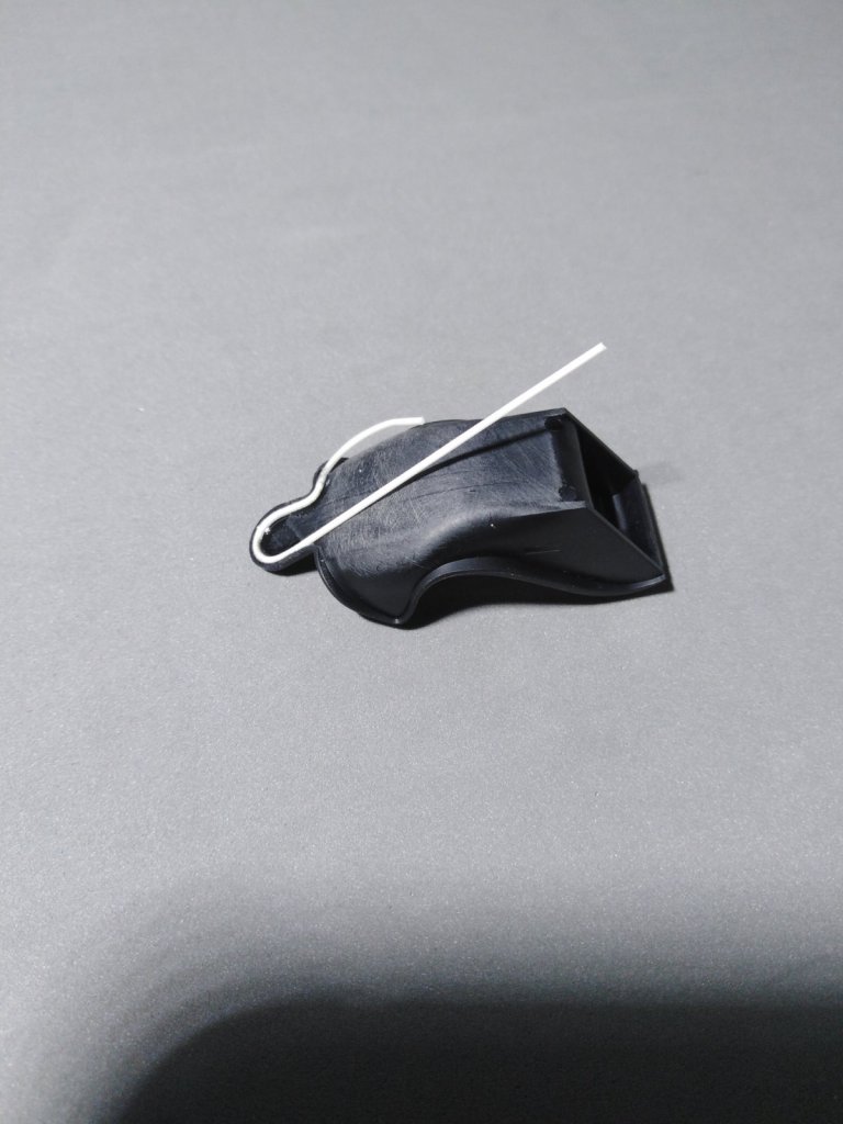

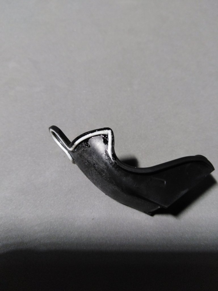

Kryptonyte 1280 Опубликовано 17 Dec 2022, 17:07:39 Жалоба Поделиться Опубликовано 17 Dec 2022, 17:07:39 Дам один совет - чтобы сделать имитацию герметика при склейке расширителей можно взять чёрный литник и с помощью свечки его подправить и растянуть на длину порядка 15 см. Этого должно хватить, и выглядеть это должно очень хорошо. Если лень это делать, можно купить леску 0,3 и ей сымитировать Ссылка на сообщение Поделиться на другие сайты

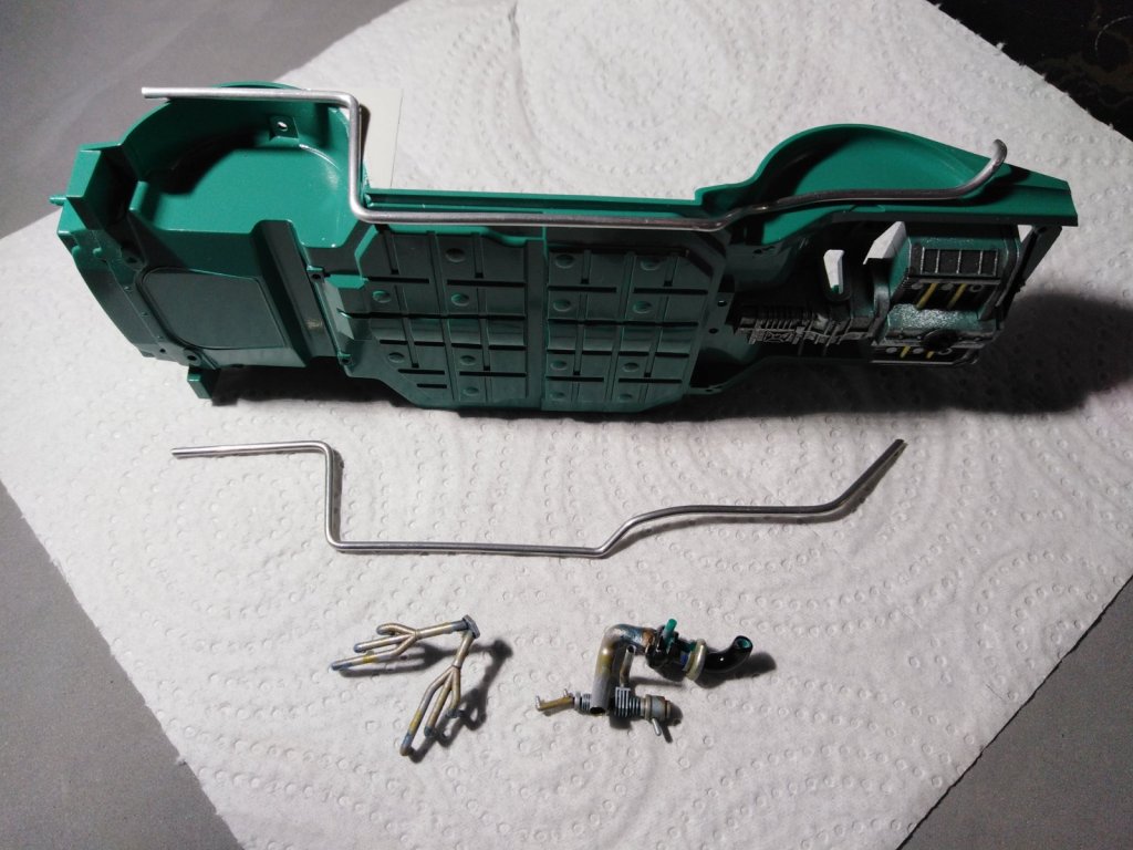

Популярный пост BugattiN 946 Опубликовано 17 Dec 2022, 18:21:33 Автор Популярный пост Жалоба Поделиться Опубликовано 17 Dec 2022, 18:21:33 Добрый вечер! Дмитрий, спасибо за совет. С литником как-то игрался, но длинного так и не получил. В наличии проволока 0,2 чёрная для бисера, на неё и рассчитывал. Я тут подсмотрел у "старших" товарищей (18-12й масштаб) магистрали охлаждающей жидкости от расположенных в "морде" радиаторов ,протянутых снаружи, по днищу. Решил своему подарить такие же: Алюминий 2,5 мм сечением. Ммда, как же приятно и правильно применять соответствующие материалы. Типа : дюралю - дюралево, дереву-деревово! Ещё заменил выхлоп на трубки от антенны. Ну и попытался, правда кистью, нанести побежалость на трубы. 10 Ссылка на сообщение Поделиться на другие сайты
