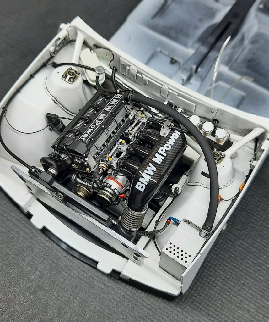

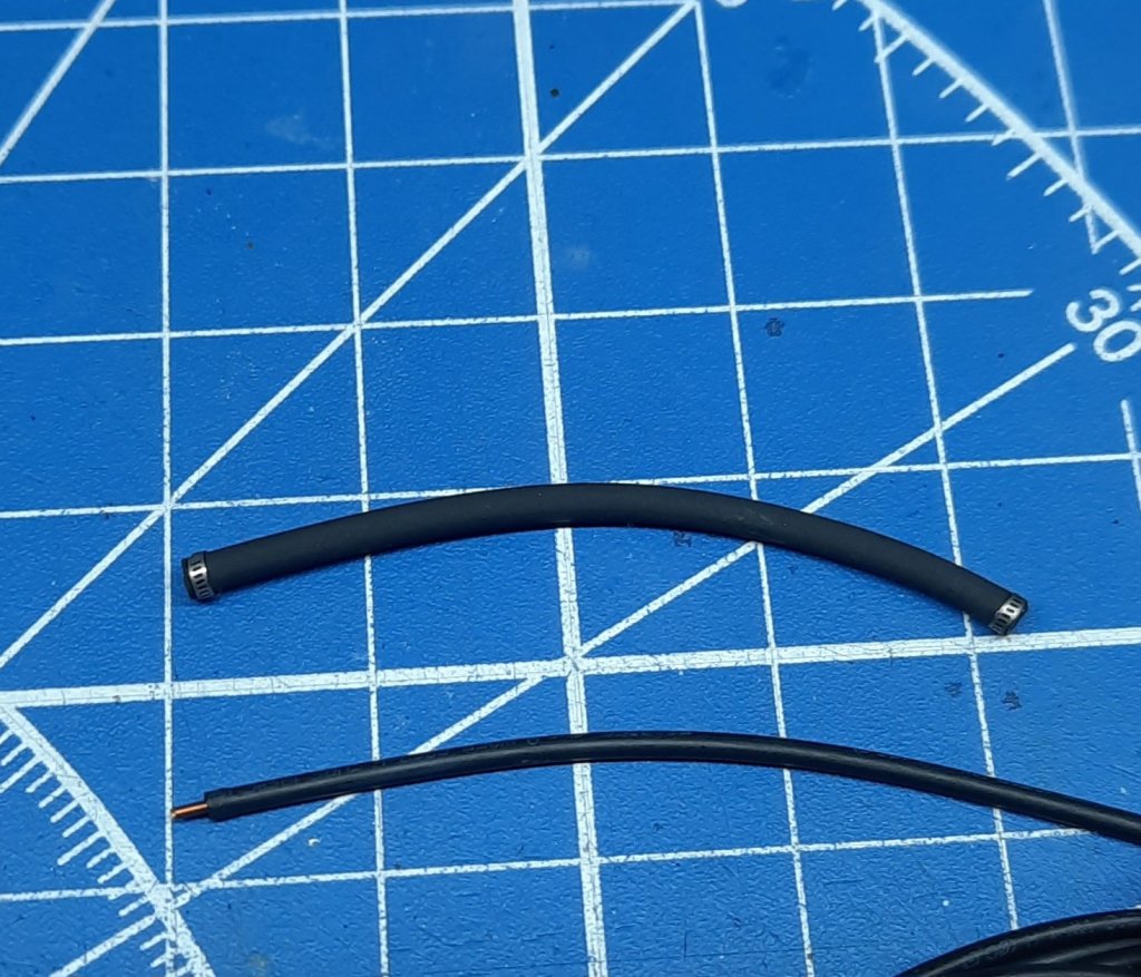

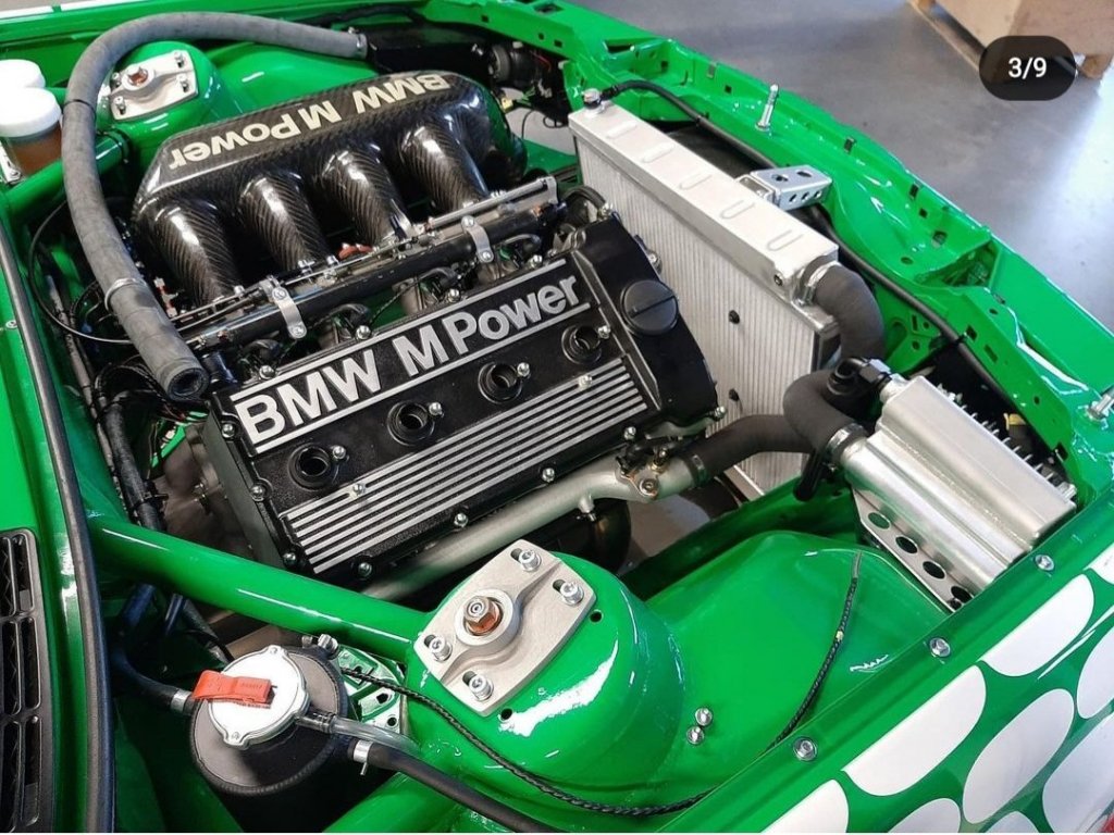

Maakc 1724 Опубликовано 6 Jul 2023, 20:57:43 Автор Жалоба Поделиться Опубликовано 6 Jul 2023, 20:57:43 Ну разные бывают.. Ссылка на сообщение Поделиться на другие сайты
PETERSON 10156 Опубликовано 6 Jul 2023, 21:16:04 Жалоба Поделиться Опубликовано 6 Jul 2023, 21:16:04 (изменено) Согласен. Чего только в тюнинге не увидишь. Но даже эти колбасы тоньше твоей. Изменено 6 Jul 2023, 21:16:27 пользователем PETERSON Ссылка на сообщение Поделиться на другие сайты
tamakhin 152 Опубликовано 7 Jul 2023, 05:36:27 Жалоба Поделиться Опубликовано 7 Jul 2023, 05:36:27 (изменено) Да норм колбаса. Оставляй. И так чудесно выглядит! Изменено 7 Jul 2023, 05:36:39 пользователем tamakhin 1 Ссылка на сообщение Поделиться на другие сайты

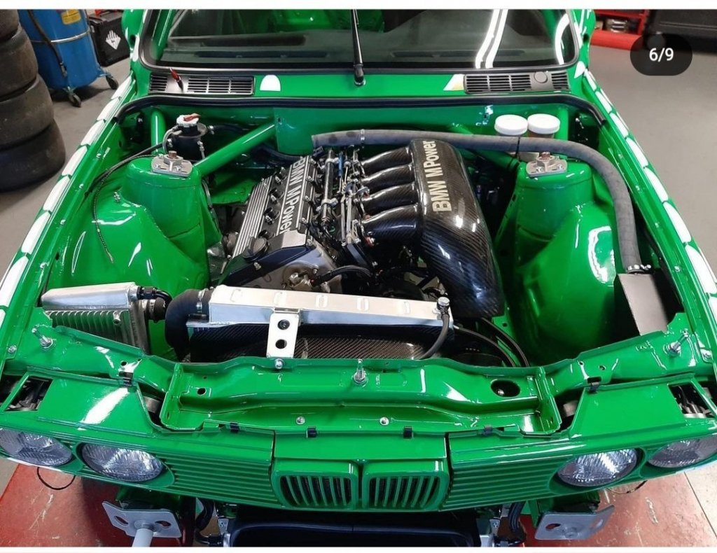

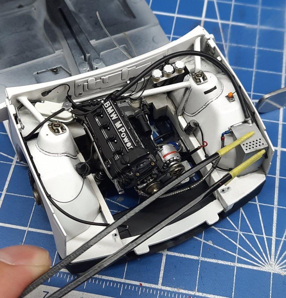

John Wick 4095 Опубликовано 7 Jul 2023, 06:01:50 Жалоба Поделиться Опубликовано 7 Jul 2023, 06:01:50 Тяжело, конечно, судить по фото, но кажется, что толстый шланг попадает между упором стойки переднего колеса и капотом. Может шланг сделать длиннее и пустить за упором, как и писал Михаил. 1 Ссылка на сообщение Поделиться на другие сайты
PETERSON 10156 Опубликовано 7 Jul 2023, 07:39:31 Жалоба Поделиться Опубликовано 7 Jul 2023, 07:39:31 1 час назад, John Wick сказал: Может шланг сделать длиннее и пустить за упором, как и писал Михаил. Это само собой. Либо за чашкой, либо перед ней, иначе капот так и не будет закрываться. 1 Ссылка на сообщение Поделиться на другие сайты
Maakc 1724 Опубликовано 7 Jul 2023, 07:47:19 Автор Жалоба Поделиться Опубликовано 7 Jul 2023, 07:47:19 2 часа назад, tamakhin сказал: Да норм колбаса. Оставляй. И так чудесно выглядит! 1 час назад, John Wick сказал: Тяжело, конечно, судить по фото, но кажется, что толстый шланг попадает между упором стойки переднего колеса и капотом. Может шланг сделать длиннее и пустить за упором, как и писал Михаил. 3 минуты назад, PETERSON сказал: Это само собой. Либо за чашкой, либо перед ней, иначе капот так и не будет закрываться. Парни, я вас слышу и не оставлю без внимания этот вопрос, точно попробую, вчера вечером искал, но либо такой же толстый, либо короткие. Поищу еще. Ссылка на сообщение Поделиться на другие сайты
PETERSON 10156 Опубликовано 7 Jul 2023, 07:51:49 Жалоба Поделиться Опубликовано 7 Jul 2023, 07:51:49 На заметку: я в своём Скайлайне дольше всего бился над тем, чтобы капот не упирался в опоры растяжки, которые находятся на чашках. Это самое сложное место. 1 Ссылка на сообщение Поделиться на другие сайты
Roman163 1103 Опубликовано 7 Jul 2023, 11:07:13 Жалоба Поделиться Опубликовано 7 Jul 2023, 11:07:13 отличная работа с подкапоткой, и надеюсь получится капот поставить, будет просто идеально 1 Ссылка на сообщение Поделиться на другие сайты
Maakc 1724 Опубликовано 7 Jul 2023, 12:09:59 Автор Жалоба Поделиться Опубликовано 7 Jul 2023, 12:09:59 1 час назад, Roman163 сказал: отличная работа с подкапоткой, и надеюсь получится капот поставить, будет просто идеально Спасибо, Роман, будем пробовать! Ссылка на сообщение Поделиться на другие сайты

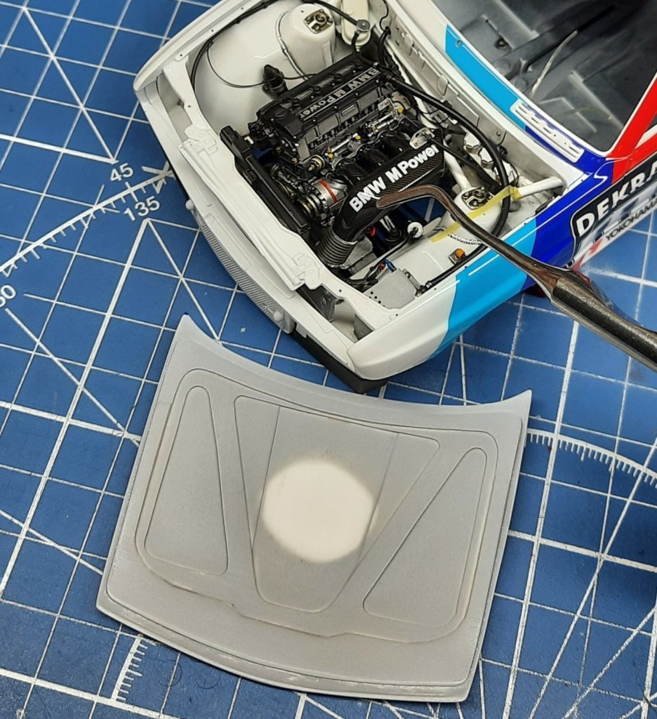

Популярный пост Maakc 1724 Опубликовано 7 Jul 2023, 19:29:47 Автор Популярный пост Жалоба Поделиться Опубликовано 7 Jul 2023, 19:29:47 (изменено) Есть кто?) или все на дачах?) Оставляем так? Шланг закреплю и за чашку его. В дело пустил это Ну что сказать - это фиаско, братан! Капота не будет. Как там говорят: "Дело было не в бабине..". Всему виной впуск и мои доработки внутренней части капота. Если бы их не было, то думаю все было бы хорошо, но это не точно. Не мешает даже крепление тросика газа. А вот впуск упирается прямо в левое ребро жесткости капота. По хорошему конечно до покраски нужно сточить верхнюю часть впуска. Ну ничего, будет капот красоваться рядом. Ну и шланг теперь стройный, как осина) Изменено 7 Jul 2023, 21:31:13 пользователем Maakc 16 Ссылка на сообщение Поделиться на другие сайты
John Wick 4095 Опубликовано 8 Jul 2023, 05:51:45 Жалоба Поделиться Опубликовано 8 Jul 2023, 05:51:45 10 hours ago, Maakc said: мои доработки внутренней части капота. Усиление капота поверх родного клеилось? Видно, в этом и дело. Ссылка на сообщение Поделиться на другие сайты
Maakc 1724 Опубликовано 8 Jul 2023, 07:01:58 Автор Жалоба Поделиться Опубликовано 8 Jul 2023, 07:01:58 1 час назад, John Wick сказал: Усиление капота поверх родного клеилось? Видно, в этом и дело. Да, именно в этом. Ссылка на сообщение Поделиться на другие сайты
PETERSON 10156 Опубликовано 8 Jul 2023, 08:18:26 Жалоба Поделиться Опубликовано 8 Jul 2023, 08:18:26 12 часов назад, Maakc сказал: Ну и шланг теперь стройный, как осина) "Вот теперь тебя люблю я, Вот теперь тебя хвалю я! Наконец-то ты, грязнуля, Мойдодыру угодил!" 2 Ссылка на сообщение Поделиться на другие сайты

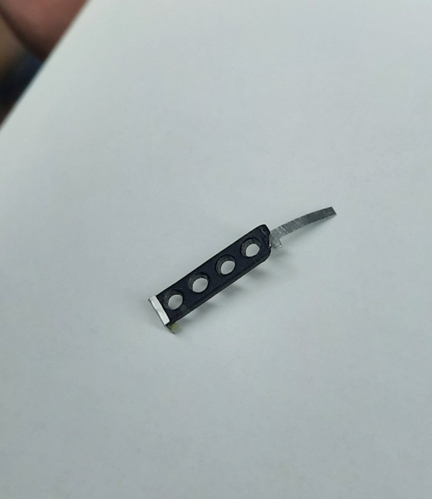

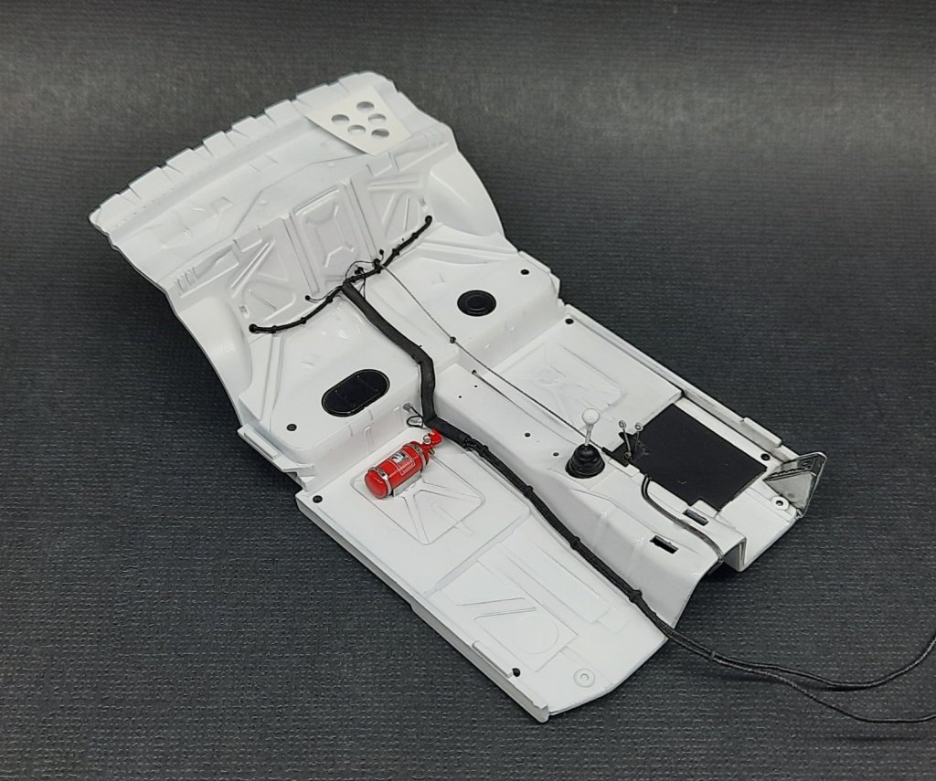

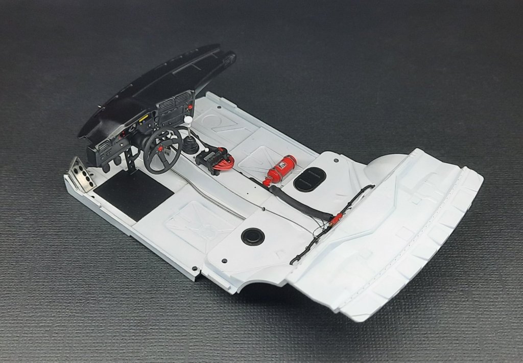

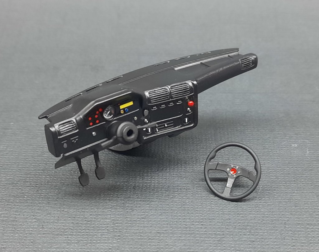

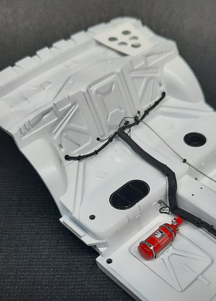

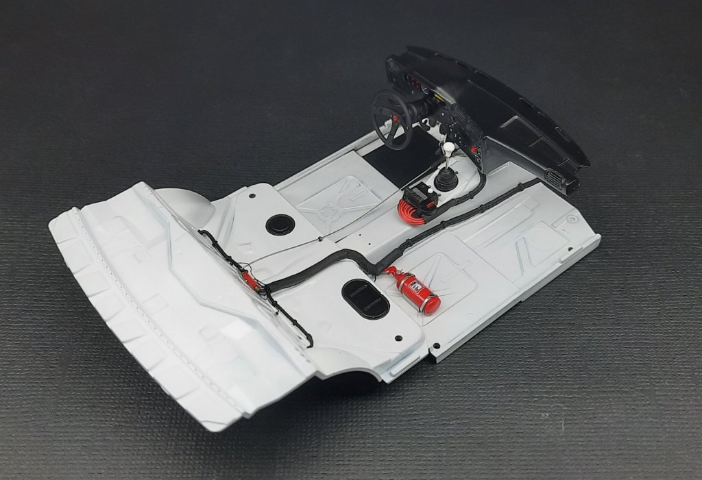

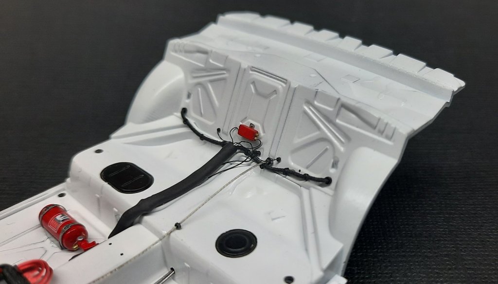

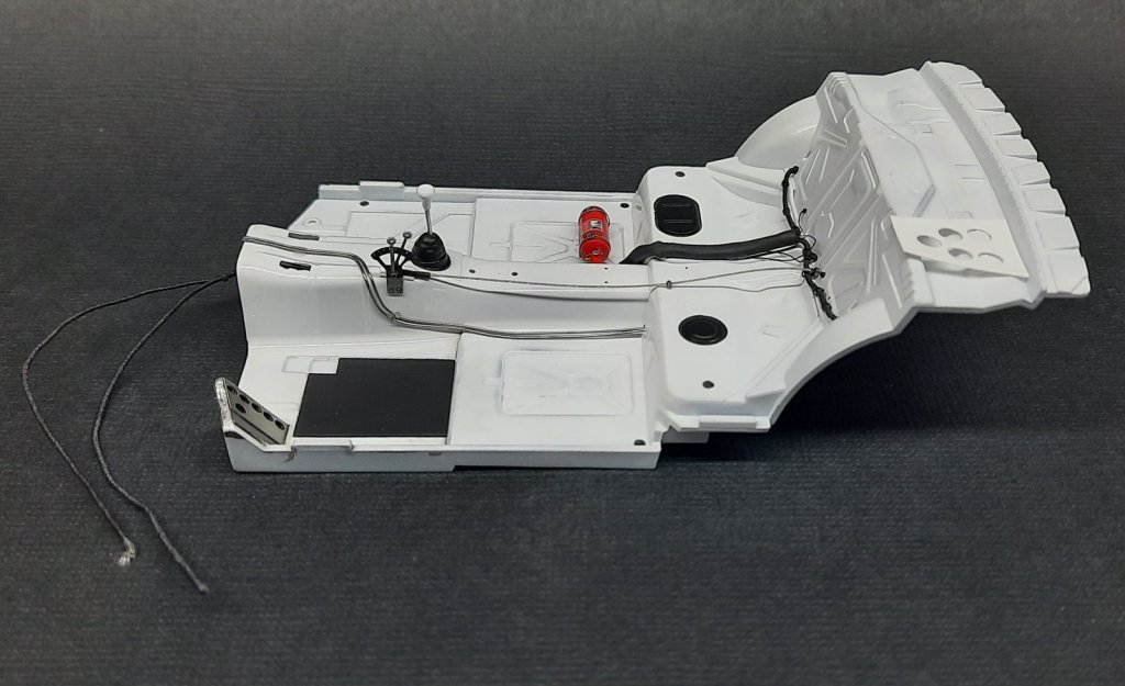

Популярный пост Maakc 1724 Опубликовано 8 Aug 2023, 19:17:15 Автор Популярный пост Жалоба Поделиться Опубликовано 8 Aug 2023, 19:17:15 Привет, коллеги. После перерыва на отпуск неспешно возвращаюсь к стройке. Покажу что сделано на сейчас с салоном. Накидал немного проводки, вырезал коврик под ноги пилота. Установил как я предполагаю травленый механизм гоночного ручника, к нему тросик. Доработал рычаг переключения передач. Сделал из дошипластика площадку для крепления ремней безопасности на задней полке. Никак не приступлю к сиденью, заказанная мной декаль кевлара до сих пор не приехала. 18 Ссылка на сообщение Поделиться на другие сайты

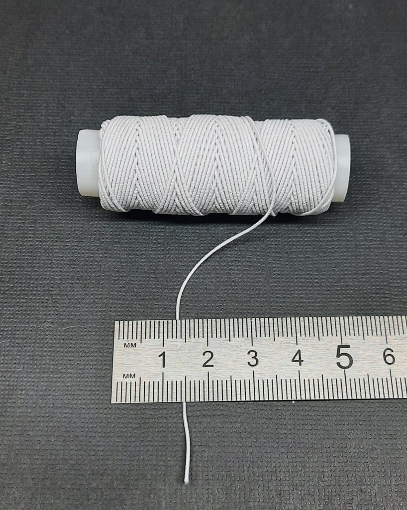

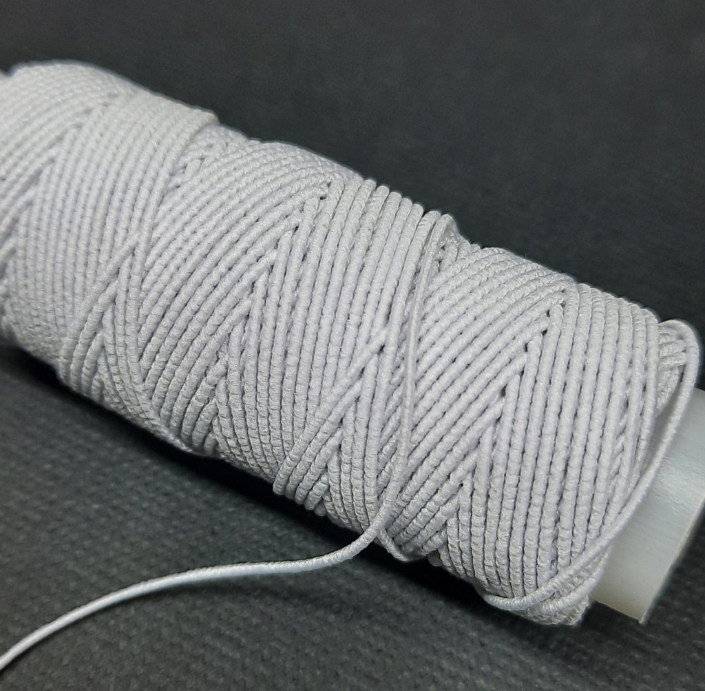

Sebastian 795 Опубликовано 9 Aug 2023, 03:29:06 Жалоба Поделиться Опубликовано 9 Aug 2023, 03:29:06 Из чего толстые провода? На плетенку какую-то похоже? 👍 1 Ссылка на сообщение Поделиться на другие сайты
Maakc 1724 Опубликовано 9 Aug 2023, 08:50:24 Автор Жалоба Поделиться Опубликовано 9 Aug 2023, 08:50:24 5 часов назад, Sebastian сказал: Из чего толстые провода? На плетенку какую-то похоже? 👍 Дима, это резинка. Дома буду сфотографирую. Она изначально белая, но прекрасно красится в любой цвет, в этом случае покрашена тамиевской смывкой. Ссылка на сообщение Поделиться на другие сайты
PETERSON 10156 Опубликовано 9 Aug 2023, 12:34:42 Жалоба Поделиться Опубликовано 9 Aug 2023, 12:34:42 3 часа назад, Maakc сказал: это резинка Такая? https://www.google.com/search?q=шляпная+резинка+1+мм&sxsrf=AB5stBhvvjgTCtGNj4FyYT4NvhjXMjPbxg%3A1691584375532&ei=d4fTZI6XIO3KwPAPpJ-34Aw&oq=шляпная+резинка&gs_lp=Egxnd3Mtd2l6LXNlcnAiHdGI0LvRj9C_0L3QsNGPINGA0LXQt9C40L3QutCwKgIIBjIKEAAYRxjWBBiwAzIKEAAYRxjWBBiwAzIKEAAYRxjWBBiwAzIKEAAYRxjWBBiwAzIKEAAYRxjWBBiwAzIKEAAYRxjWBBiwAzIKEAAYRxjWBBiwAzIKEAAYRxjWBBiwA0j9GVAAWABwAXgBkAEAmAEAoAEAqgEAuAEByAEA4gMEGAAgQYgGAZAGCA&sclient=gws-wiz-serp 1 Ссылка на сообщение Поделиться на другие сайты

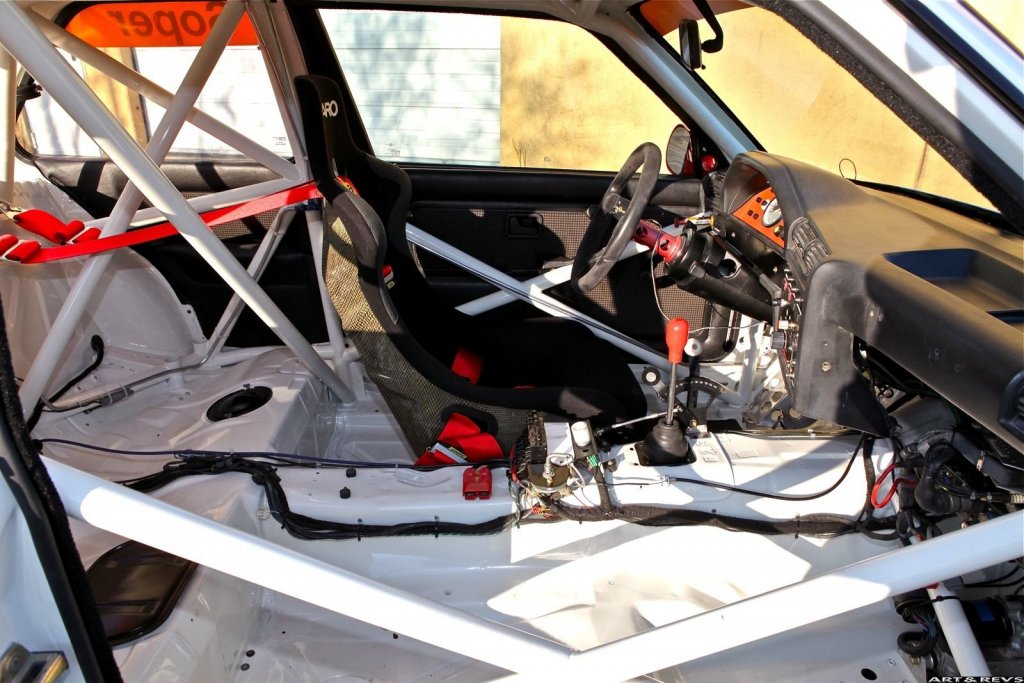

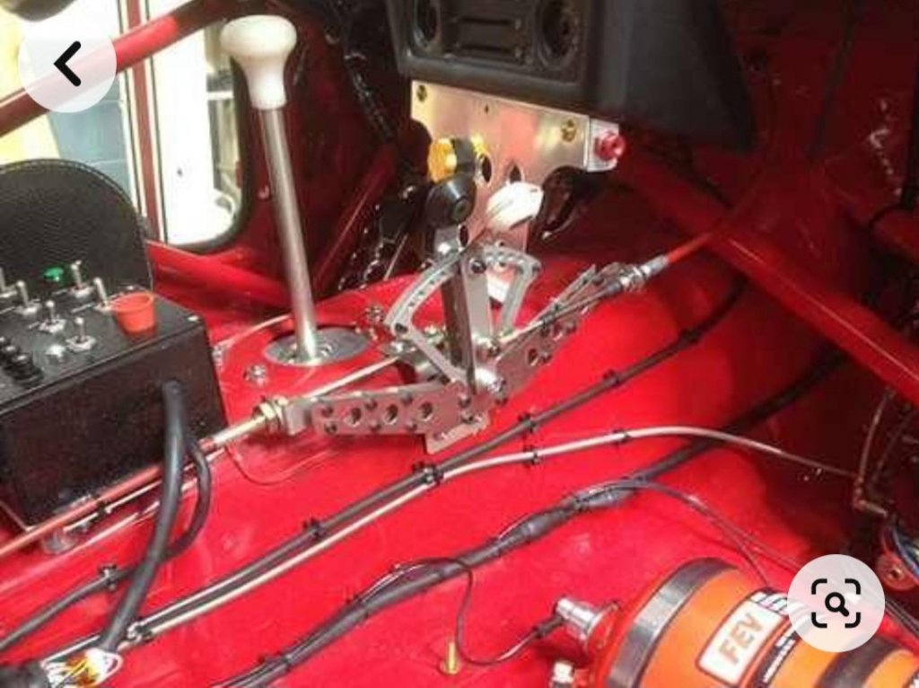

Makinen_SWRT 771 Опубликовано 9 Aug 2023, 13:27:05 Жалоба Поделиться Опубликовано 9 Aug 2023, 13:27:05 Отлично вышло, только это не ручник, а как я правильно понимаю регулятор для распределения тормозных усилий. Отлично вышло, только это не ручник, а как я правильно понимаю регулятор для распределения тормозных усилий. 1 Ссылка на сообщение Поделиться на другие сайты
Maakc 1724 Опубликовано 9 Aug 2023, 16:33:16 Автор Жалоба Поделиться Опубликовано 9 Aug 2023, 16:33:16 3 часа назад, PETERSON сказал: Такая? Похожа. Такая у меня. Покупал если не ошибаюсь в ашане, где товары для вышивания и тд. 3 часа назад, Makinen_SWRT сказал: Отлично вышло, только это не ручник, а как я правильно понимаю регулятор для распределения тормозных усилий. Спасибо, Илья. Получается тросик должен идти и к переднему контуру... Поищу фото и дополню тогда. Ипустил этот момент. 2 Ссылка на сообщение Поделиться на другие сайты
AkPeter 773 Опубликовано 9 Aug 2023, 16:45:42 Жалоба Поделиться Опубликовано 9 Aug 2023, 16:45:42 Походу вот она: https://www.ozon.ru/product/nit-kulinarnaya-hlopkovaya-1-mm-100-m-649419951/?advert=0MQc9RYqAr_Te05W54OX_5QOYXrjhiMYRX7K641B5MraT3FrLb96gErMnAb06qZZgxx6XelliVDk0TyrFU8rSLG9nubMVu0zjgwKaoftmj_5lSV6hrJc6hoGu5hS-llx60nAwQ4b8jynh4KXcXxfvdp4wJaTkTci-FAI5IPE&avtc=1&avte=2&avts=1691599222&from_sku=648811056&oos_search=false&sh=rGCzol7bWg Я для себя еще такую закупил, мягкая белая матовая резинка, хорошо красится: https://www.ozon.ru/product/nit-rezinka-dlya-brasletov-gamma-1mm-belaya-katushka-18-metrov-709741806/?asb=7BdcHhCRR6rhp3Xcl00fufJB%2FRtjdEEcT3HL927EBHI%3D&asb2=ET2g58BoMFMcDNr3rrbzo92NAH3QNmpdE6dFlez1QZenkwPJRPgwga8i3dleTrwQ&avtc=1&avte=2&avts=1691599504&keywords=эластомерная+нить+белая&sh=rGCzosdeLA 1 Ссылка на сообщение Поделиться на другие сайты
PETERSON 10156 Опубликовано 9 Aug 2023, 16:47:53 Жалоба Поделиться Опубликовано 9 Aug 2023, 16:47:53 1 минуту назад, AkPeter сказал: Походу вот она Нет. Ты показал обычную нить, а у Максима шляпная резинка. Она, кстати, разных цветов бывает. https://www.livemaster.ru/item/28260411-materialy-dlya-tvorchestva-shlyapnaya-rezinka-1-mm-shnur-rezi У меня такая тоже есть, но чёрного цвета. Её коллеги с грузового форума активно использовали для пневмопроводки. Обычно оплётку расплетают и оставляют голую резинку. Выглядит у меня вот так, если кому интересно. 1 час назад, Maakc сказал: Получается тросик должен идти и к переднему контуру... Поискал у себя, нашёл крупные фотки. На этом автомобиле тросик идёт только назад. Но судя по чёрному кронштейну спереди, от второй рукоятки вперёд тоже шёл когда-то тросик. С двумя тросиками есть только маленькие фотки. 1 Ссылка на сообщение Поделиться на другие сайты

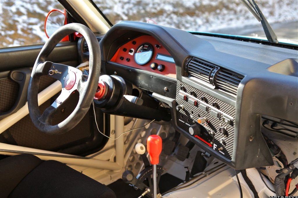

Maakc 1724 Опубликовано 9 Aug 2023, 19:14:52 Автор Жалоба Поделиться Опубликовано 9 Aug 2023, 19:14:52 2 часа назад, PETERSON сказал: Поискал у себя, нашёл крупные фотки. На этом автомобиле тросик идёт только назад. Но судя по чёрному кронштейну спереди, от второй рукоятки вперёд тоже шёл когда-то тросик. Спасибо, Миша. Вот на эти фото я и ориентировался. Там тросик только назад, а кронштейн тобой упомянутый я как раз и не разгледел. Крупный план нашёл вот такой 1 Ссылка на сообщение Поделиться на другие сайты
Sebastian 795 Опубликовано 10 Aug 2023, 07:19:58 Жалоба Поделиться Опубликовано 10 Aug 2023, 07:19:58 Всем спасибо, за ликбез по резиночкам ))) Круто))) Ссылка на сообщение Поделиться на другие сайты
PETERSON 10156 Опубликовано 10 Aug 2023, 08:06:37 Жалоба Поделиться Опубликовано 10 Aug 2023, 08:06:37 В 08.08.2023 в 22:17, Maakc сказал: Не забудь одну рукоятку на распределителе покрасить в чёрный, а другую в белый цвет. Если я правильно догадался, черная для заднего контура, белая для переднего. Видимо, чтобы во время гонки случайно не перепутать. 1 Ссылка на сообщение Поделиться на другие сайты

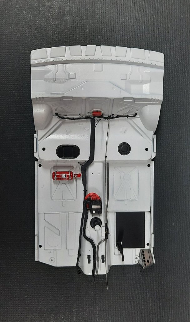

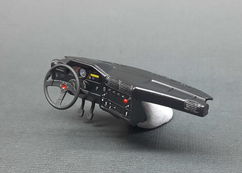

Популярный пост Maakc 1724 Опубликовано 14 Aug 2023, 20:22:26 Автор Популярный пост Жалоба Поделиться Опубликовано 14 Aug 2023, 20:22:26 Ванна салона продолжает обрастать мелочевкой. С ней думаю закончил. Сделал из куска смолы красную коробочку, вставил трубочки в них проводочки, закрепил болтиком от ХД. Добавил болтов на площадку ручки КПП. Доработал проводами крупный блок управления посередине салона. Докинул разноцветных проводов во внутрь этой коробки. Их каждый пришлось красить в свой цвет, их там около десяти) По совету Михаила ручки регулятора тормозных усилий покрасил в чёрный и белый. Протянул тросик и к переднему контуру. Срезал педаль газа и переделал крепление. Теперь она установлена на полу. Торпедо. Добавил тумблеры ХД и большую красную кнопку из булавки. На щиток приборов сделал окантовку из 0,2 проволоки на тахометр и добавил имитацию стекла из прозрачного пластика. На руле добавлены болтики. На этом все. Приступаю к дверным картам. Если к их завершению кевлар не приведёт, то ковши будут с карбоновыми задниками. P.S. Если у кого есть детальные фото того что твориться справа под торпедо, поделитесь, буду благодарен, может добавлю что. 21 Ссылка на сообщение Поделиться на другие сайты
