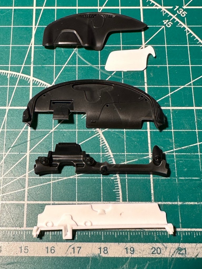

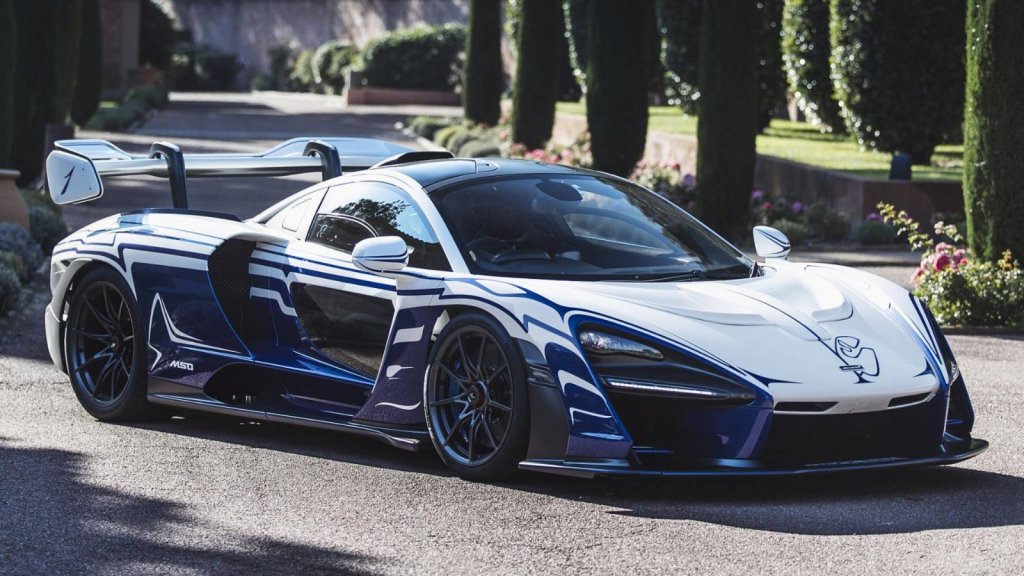

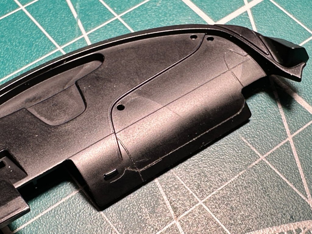

Популярный пост PETERSON 10286 Опубликовано 15 May 2024, 09:02:26 Автор Популярный пост Жалоба Поделиться Опубликовано 15 May 2024, 09:02:26 (изменено) Соседний ВИП помог мне определиться с выбором цветовой схемы. https://www.secret-classics.com/en/mclaren-senna-001-2/ https://uk.motor1.com/news/260345/2018-mclaren-senna-001-delivered/ Окраска непростая. Но тут есть ещё одна сложность - данный экземпляр имеет правый руль. Посмотрел на детали приборной панели и решил, что можно рискнуть. Исходный набор. Тут ещё центрального монитора не хватает, на котором нужно будет повернуть опорную поверхность в противоположную сторону. Начал с разметки. А дальше буду придумывать решения по ходу. Изменено 15 May 2024, 11:24:18 пользователем PETERSON 7 Ссылка на сообщение Поделиться на другие сайты

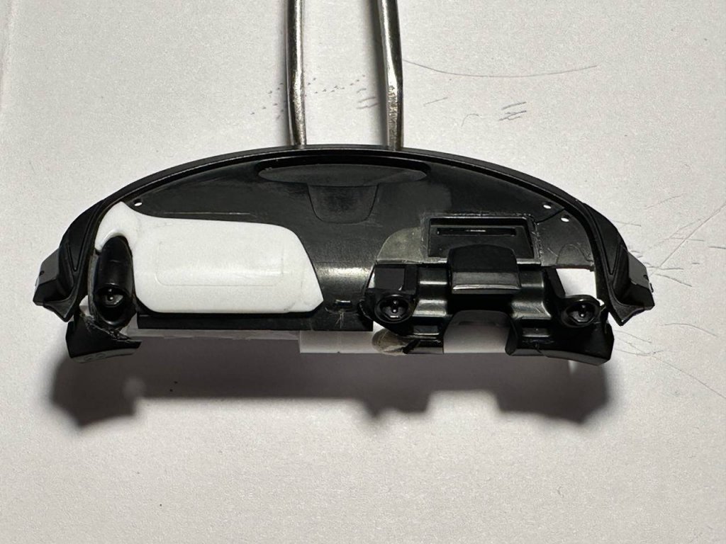

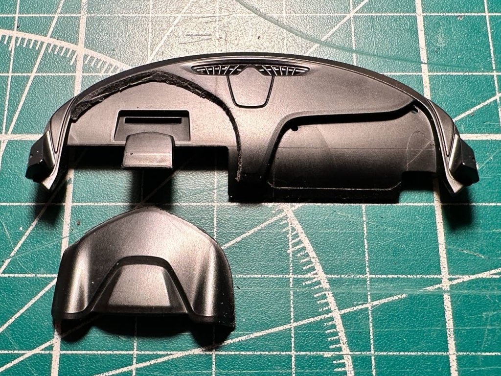

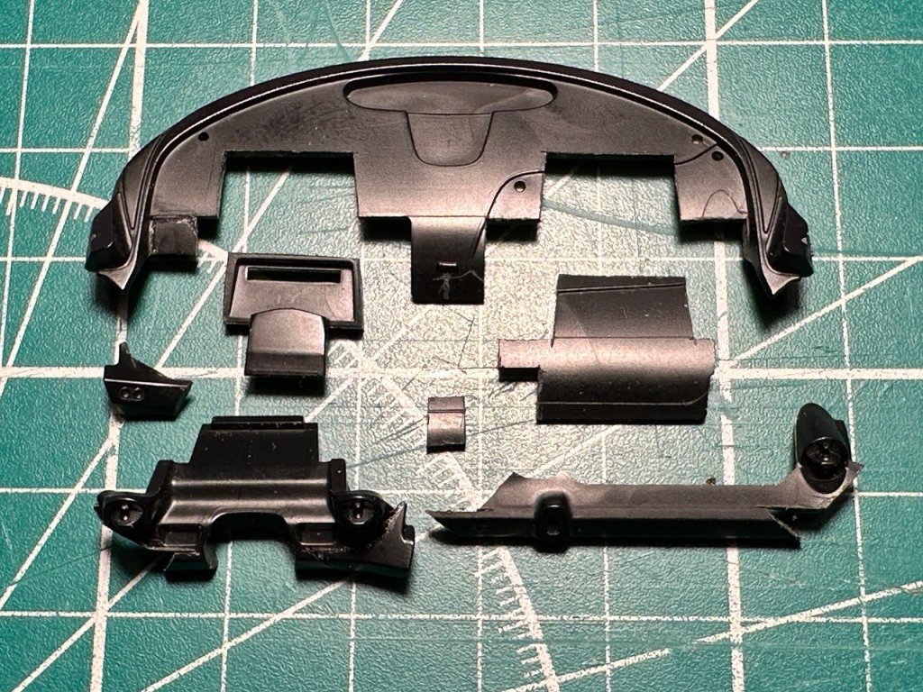

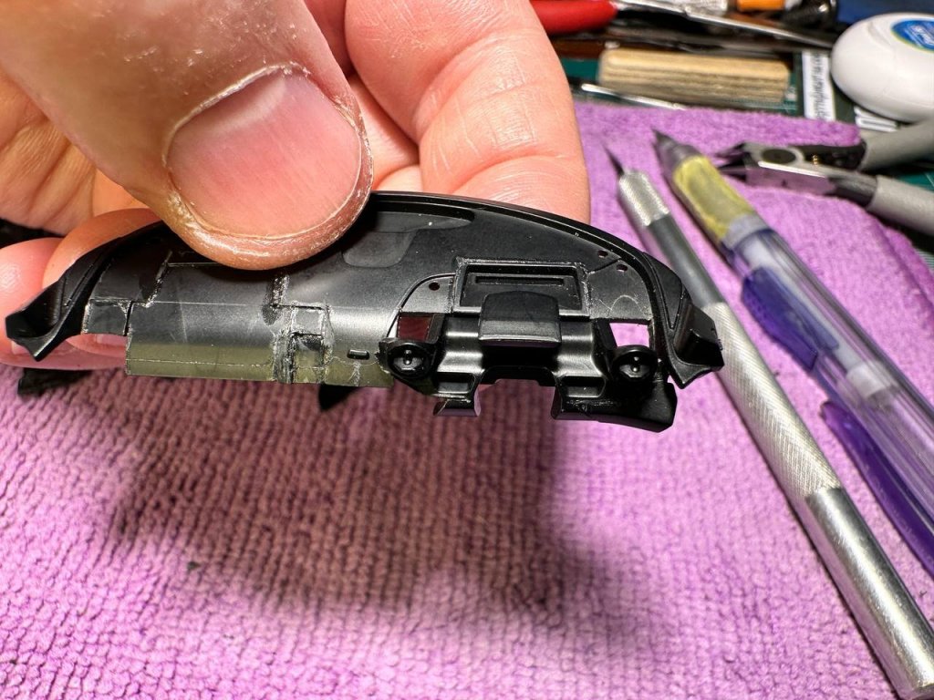

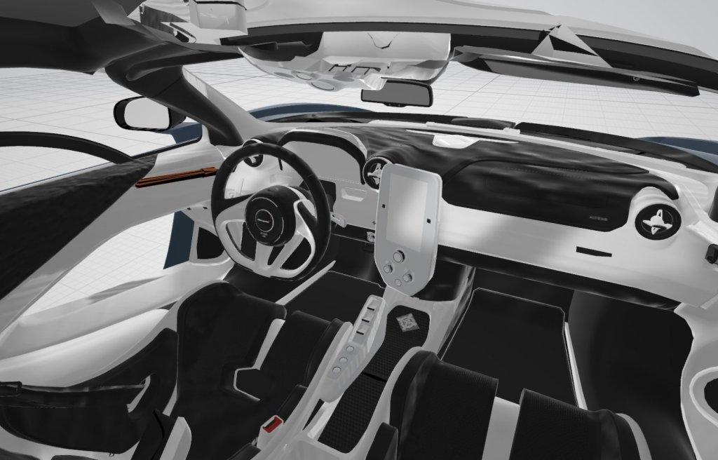

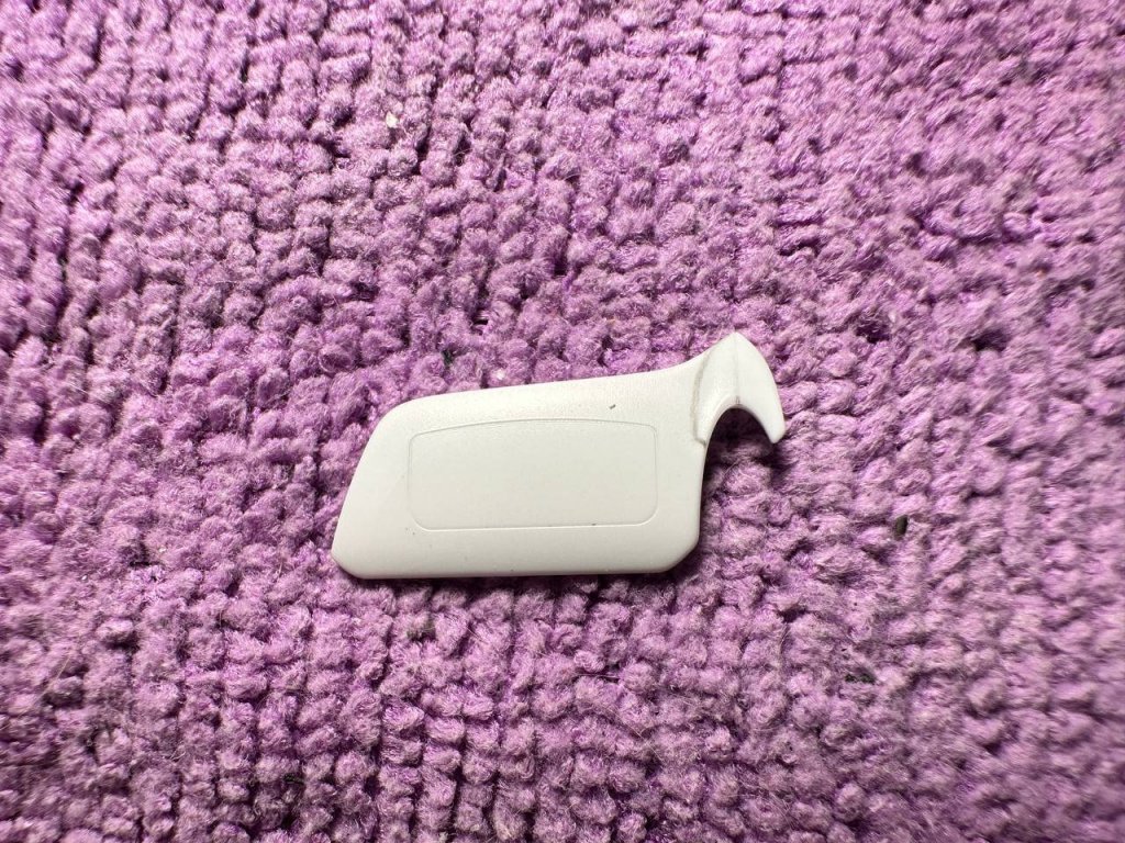

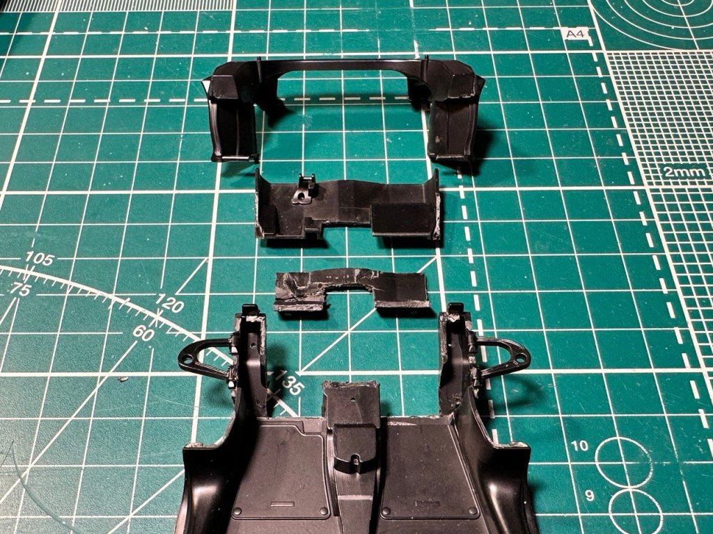

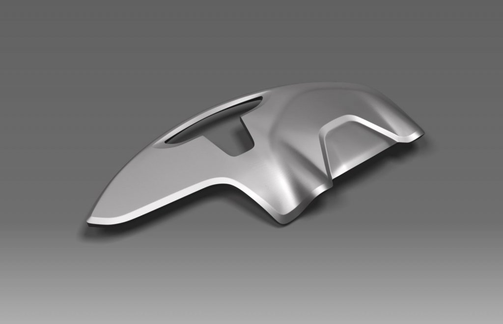

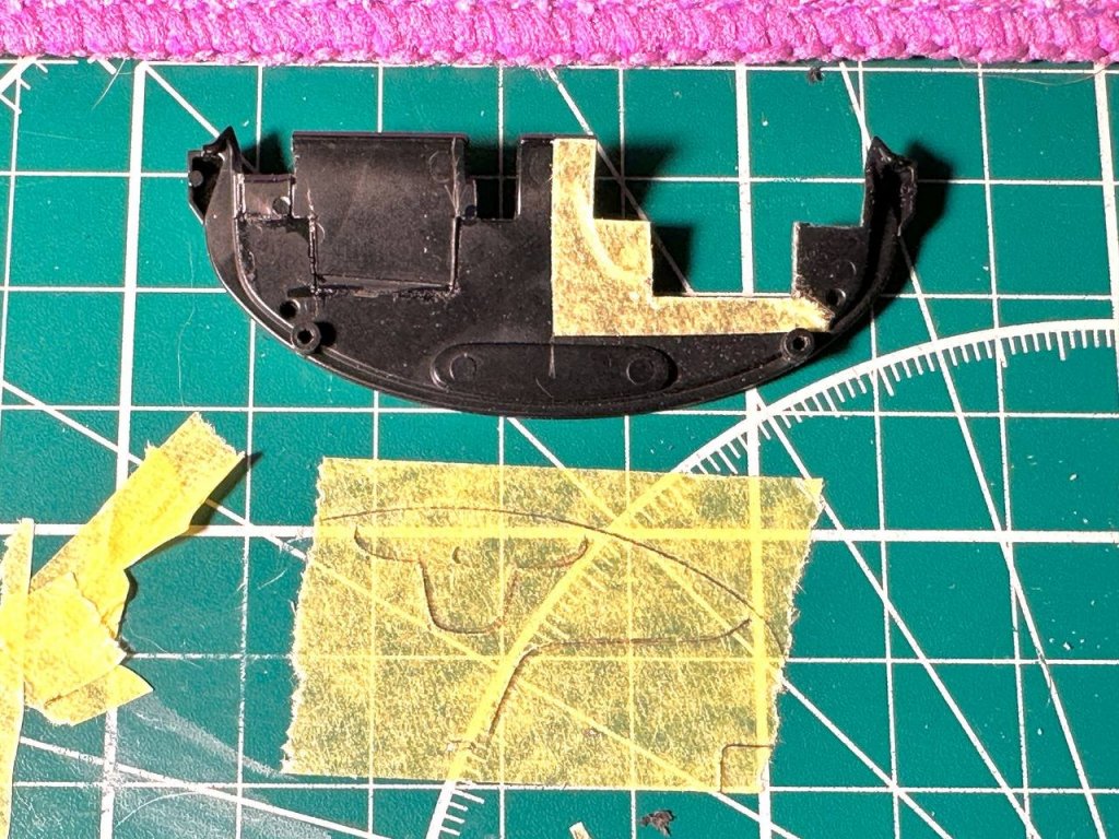

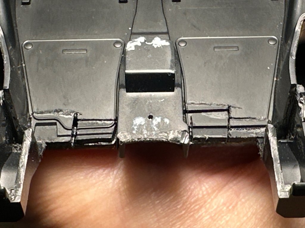

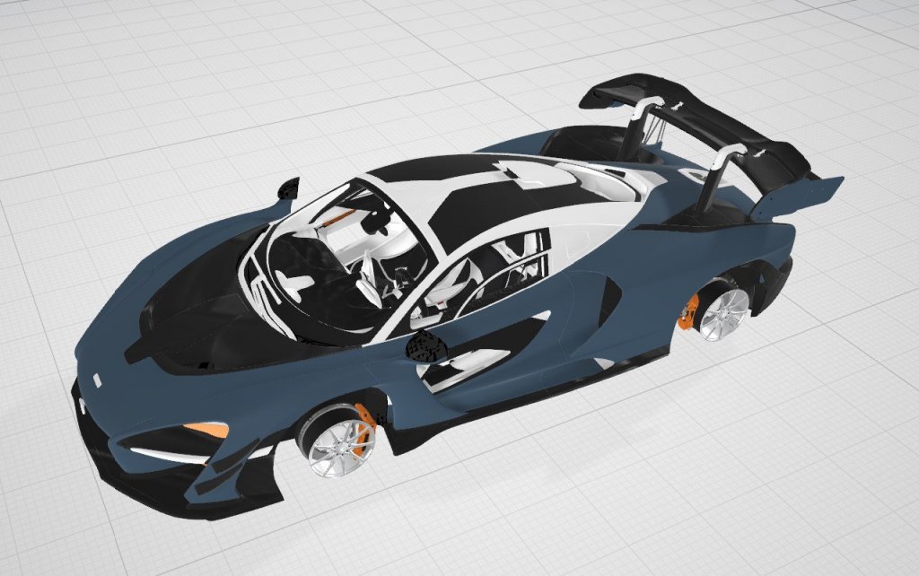

Популярный пост PETERSON 10286 Опубликовано 21 May 2024, 09:55:06 Автор Популярный пост Жалоба Поделиться Опубликовано 21 May 2024, 09:55:06 (изменено) Начало работ по переделке приборной панели выглядит так. Начал с отрезания козырька. Пока верхнюю накладку отложил в сторону. Довольно трудно делать из неё зеркальную. В конце поста покажу решение. Далее приступил к каркасу. С ним чуть попроще. Промежуточный этап выглядел так. Зеркальное отражение обеспечивал вот такими шаблонами из скотча. Эту накладку удалось относительно несложно преобразовать так же хирургическими операциями. Было. Стало. Так же начал пилить монокок для переноса педального узла направо. Тут уже столкнулся с другой сложностью - монокок я настолько качественно склеил, что аккуратно разъединить не получилось. Клей Тамия с зелёной крышкой сваривает капитально. Пришлось резать и разламывать. Всё, конечно, серьёзно пострадало, часть деталей пришлось собирать обратно буквально по частям и убирать деформации. Сейчас это выглядит так. На сегодня это всё по физическим работам. А теперь вернёмся к верхней накладке, с которой я начал свой сегодняшний пост. В поисках решения наткнулся на очень качественную игровую модель с детальным интерьером. Это очень вовремя, поскольку сильно облегчает историю с созданием верхней накладки с козырьком. Выделил нужные поверхности, отзеркалил, придал необходимую толщину. Надеюсь, в скором времени покажу результат. Изменено 21 May 2024, 21:42:16 пользователем PETERSON 8 Ссылка на сообщение Поделиться на другие сайты

PETERSON 10286 Опубликовано 21 May 2024, 21:49:42 Автор Жалоба Поделиться Опубликовано 21 May 2024, 21:49:42 Поменял последнюю картинку в предыдущем посте. Это уже финальная матмодель верхней накладки, с поправленной сеткой и выглаженная до необходимого уровня. 6 часов назад, yura1961 сказал: "а на хрена все это надо?" Получить удовольствие от сборки и доработки модели, а также от решения нетривиальных задач в процессе работы. И хочется поделиться с вами, поскольку многим нравится наблюдать со стороны за ходом проекта. Да я и сам люблю пересматривать собственные ВИПы. 2 Ссылка на сообщение Поделиться на другие сайты

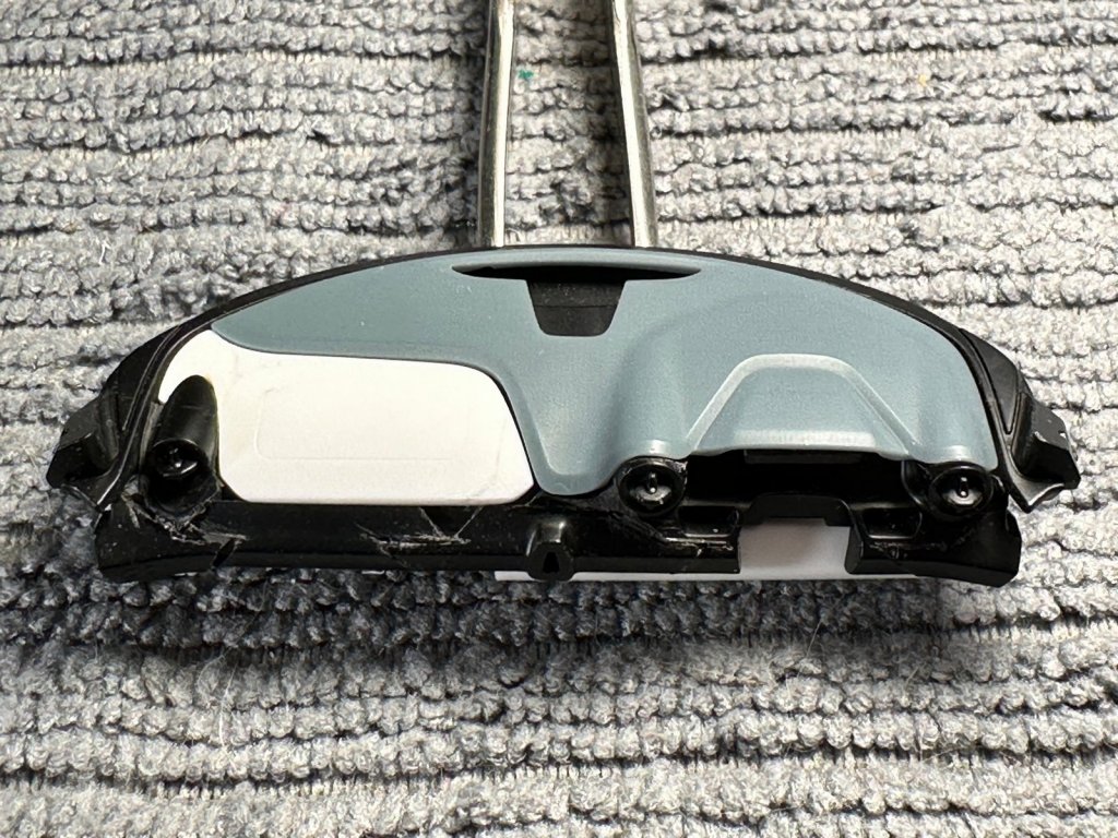

Популярный пост PETERSON 10286 Опубликовано 29 May 2024, 04:55:12 Автор Популярный пост Жалоба Поделиться Опубликовано 29 May 2024, 04:55:12 Вырастил верхнюю накладку, собрал из пазлов переднюю часть. Пока без заделывания стыков и выравнивания зазоров всё вместе выглядит так. 13 Ссылка на сообщение Поделиться на другие сайты

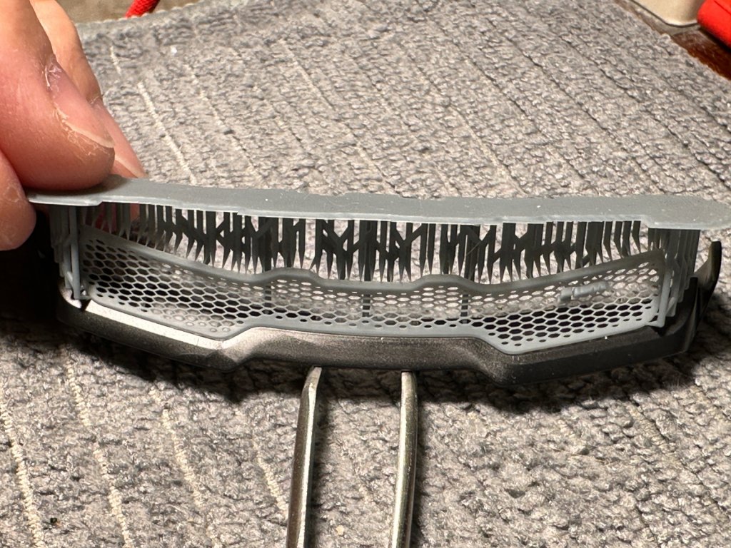

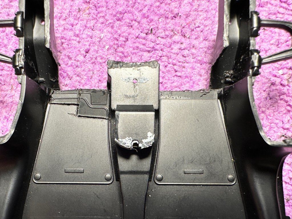

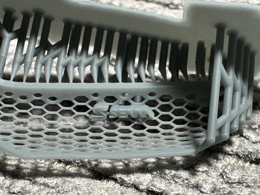

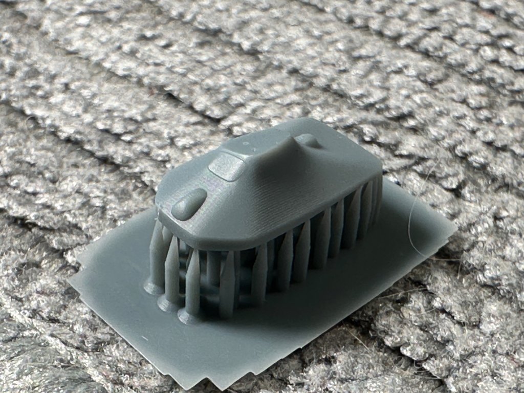

Популярный пост PETERSON 10286 Опубликовано 6 Jun 2024, 05:09:25 Автор Популярный пост Жалоба Поделиться Опубликовано 6 Jun 2024, 05:09:25 Грунтанул накладку. Вырастил новый, симметричный корпус центрального монитора. Поменял местами переднюю часть съёмных ковриков и передней стенки монокока. Осталось перенести направо кронштейн тормозной педали. Глядя на параллельный билд понял, что сетка из допов от ХД меня не устроит. Вытащил из игровой модели правильную сетку и вырастил. К заднему бамперу подошла изумительно. 9 Ссылка на сообщение Поделиться на другие сайты

Muscle Horses 475 Опубликовано 6 Jun 2024, 10:36:53 Жалоба Поделиться Опубликовано 6 Jun 2024, 10:36:53 Вот это да, мне нужно две таких решётки! Ссылка на сообщение Поделиться на другие сайты
PETERSON 10286 Опубликовано 6 Jun 2024, 11:58:03 Автор Жалоба Поделиться Опубликовано 6 Jun 2024, 11:58:03 1 час назад, MuscleHorses сказал: мне нужно две таких решётки! Вырастим. 3 Ссылка на сообщение Поделиться на другие сайты
Maakc 1724 Опубликовано 6 Jun 2024, 12:50:53 Жалоба Поделиться Опубликовано 6 Jun 2024, 12:50:53 2 часа назад, MuscleHorses сказал: Вот это да, мне нужно две таких решётки! А что так можно было?)) 52 минуты назад, PETERSON сказал: Вырастим. Миша, я бы тоже одну попросил/приобрёл 😊 Ссылка на сообщение Поделиться на другие сайты
PETERSON 10286 Опубликовано 6 Jun 2024, 13:26:11 Автор Жалоба Поделиться Опубликовано 6 Jun 2024, 13:26:11 Обращайтесь. Чую, сразу штук десять надо будет вырастить. 2 Ссылка на сообщение Поделиться на другие сайты
Andrey Labuzov 6544 Опубликовано 6 Jun 2024, 13:32:58 Жалоба Поделиться Опубликовано 6 Jun 2024, 13:32:58 6 минут назад, PETERSON сказал: Чую, сразу штук десять надо будет вырастить Меня, пожалуйста, добавьте в эту дружную компанию Ссылка на сообщение Поделиться на другие сайты
Muscle Horses 475 Опубликовано 6 Jun 2024, 13:37:31 Жалоба Поделиться Опубликовано 6 Jun 2024, 13:37:31 ))) Жги, Михаил! Ссылка на сообщение Поделиться на другие сайты
RedCeres 1549 Опубликовано 6 Jun 2024, 19:11:35 Жалоба Поделиться Опубликовано 6 Jun 2024, 19:11:35 Я бы тоже совсем не отказался!) Ссылка на сообщение Поделиться на другие сайты
