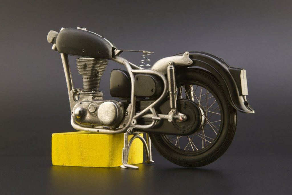

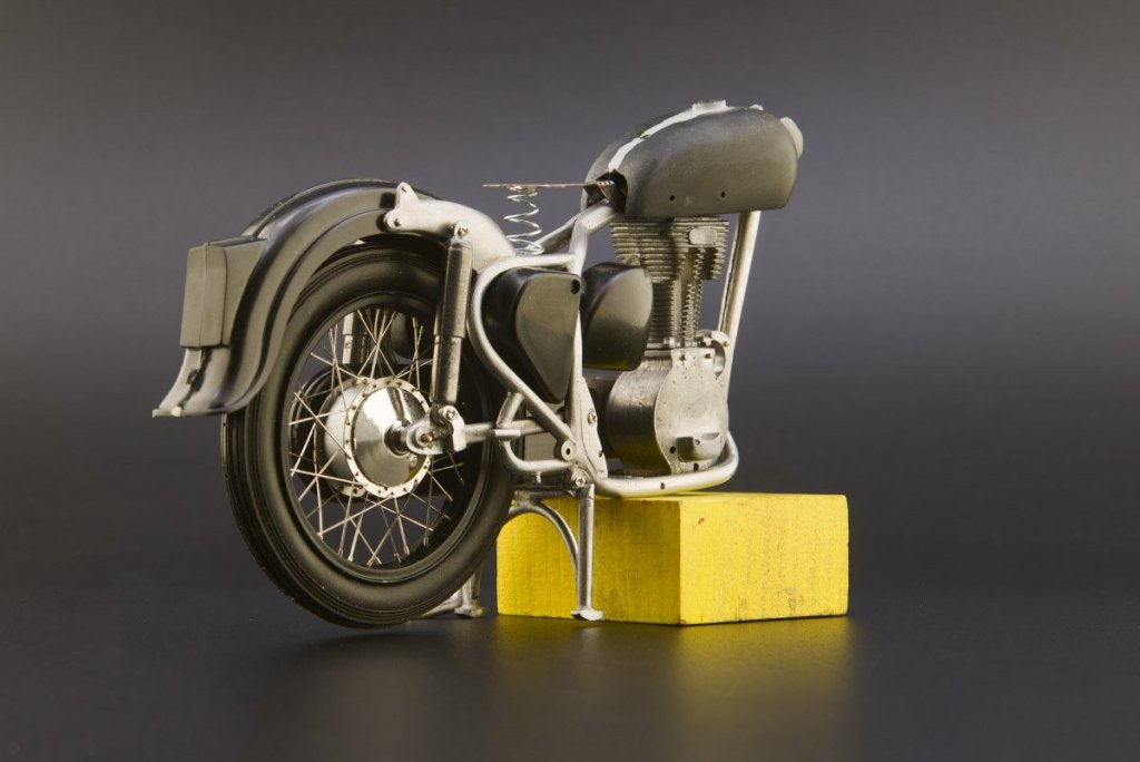

Популярный пост Николай_ 5855 Опубликовано 19 Jan 2024, 10:27:46 Популярный пост Жалоба Поделиться Опубликовано 19 Jan 2024, 10:27:46 Добрый день, коллеги! Пятница специально придумана создателем, чтобы после трудной недели было где, с кем и чем поднять настроение, правильно подготовиться к выходным и провести их достойно! Сквозь это, учитывая жопность предыдущего мотоцикла, выудил себе из закромов послабление, местами, пятнами даже где-то отдых. Получать удовольствие от созидания было решено на несложной модели Meguro 500 Z7. Этот мотоцикл несильно отличается от Z6, причем в лучшую сторону — у него проще рама и нормальные амортизаторы, которые даны отдельными деталями. Традиционная экибана, без которой нет смысла заниматься сборкой из-за возможного проё, то есть утраты некоторых деталей. Моя экибана совпала с той, что в инструкции, так что яростно набрасываемся на удаление лишнего металла. Качество снова жуткое, хрен с ним с облоем, угнетает коррозия, от которой можно избавиться только шкуркой, а она, к сожалению, безжалостна к тонким деталям. Начал с рамы, она все же основа и опора. Пока все, как обычно — грязища, пылища, скрип на зубах вредного тяжелого металла и неполезного абразива. Но радует только одно, скоро у пятницы наступит вечер и вот тогда! 17 Ссылка на сообщение Поделиться на другие сайты

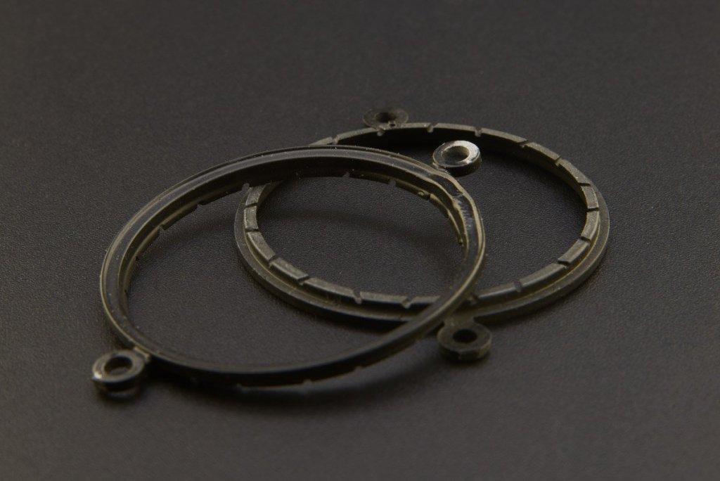

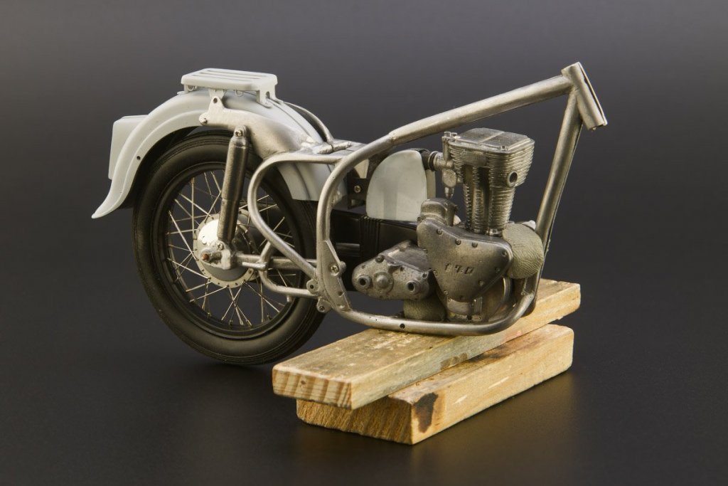

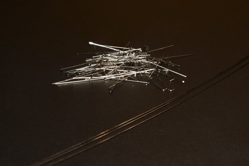

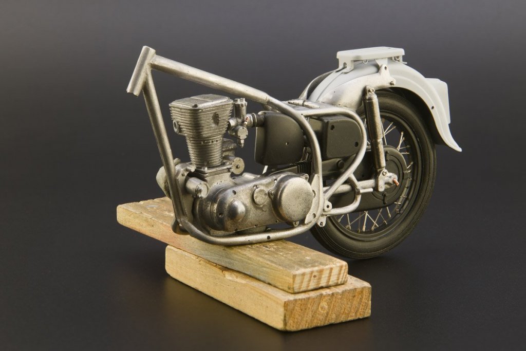

Популярный пост Николай_ 5855 Опубликовано 22 Jan 2024, 04:36:08 Автор Популярный пост Жалоба Поделиться Опубликовано 22 Jan 2024, 04:36:08 Доброе утро, страна! Во избежание перегара, фсмысли, чтобы не перегореть, яростно практикую регулярные занятия сексом прогулки по лесу, они эффективно очищают моск и прочий организм от всякого. Ну и годы бегут, ручонки трясутся, а стеллаж сам себя не наполнит. Все выходные после правильной пятницы вычищал раму, амортизаторы, двигатель с коробкой и прочим сопутствующим обвесом от облоя и коррозии. Показывать там особо нечего, если только козявки, прасти госпади, черные из носа много )) Говнища от этих процедур просто валом, все вокруг черное, грязное, неполезное. Что толку от купания в галтельной машине, если все швы врукопашную потом шкуркой приходится стачивать. Наконец-то при черновой сборке стал применять винтики М1, для этого надо определенные отверстия рассверливать не до 1,1 мм, как для изнаборных заклепок, а до 0,8 мм. Некоторые готовые с завода приходится запаивать и сверлить заново. Это мероприятие радикально упрощает сборку-примерку. Ну и СА-клей, куда без него. Первый отщепенец нарисовался — карбюратор, евонный патрубок не лезет в прорезь на крышке коробки для воздушного фильтра. Сточим поганца и наденем чонить, напоминающее шлангъ. Шлангъ-то упихать проще, чем оловянный свинецъ. Глушитель снова с глубокой продольной выборкой (залил СА с содой) и овального сечения почему-то. Что мешало выточить форму с круглым сечением (тело вращения так-то, что проще-то казалось бы), вопрос. Еще вопрос о копийности кагбэ сразу (какое слово мерзкое, фу), без токарного станка с задней бабкой никак, да и то, ту поверхность, за которую его можно было бы зажать в патроне, как раз нужно обрабатывать. Так что, наверное, тридэпринтер. Или забить ))) 11 Ссылка на сообщение Поделиться на другие сайты
AeroMax 1356 Опубликовано 23 Jan 2024, 07:49:18 Жалоба Поделиться Опубликовано 23 Jan 2024, 07:49:18 В 22.01.2024 в 07:36, Николай_ сказал: Так что, наверное, тридэпринтер. Или забить ))) Забить поганца и закопать! И помянуть и отпеть, дабы во снах не являлси! Ссылка на сообщение Поделиться на другие сайты
PETERSON 10156 Опубликовано 23 Jan 2024, 10:06:44 Жалоба Поделиться Опубликовано 23 Jan 2024, 10:06:44 2 часа назад, AeroMax сказал: Забить поганца и закопать! Я бы более гуманно обошёлся с поганцем. Если овальность в глаза сильно не бросается, то я бы забил. Тем более, что Николай на предыдущей модели забил даже на висящие на разной высоте и непараллельно земле глушители. Ссылка на сообщение Поделиться на другие сайты
yura1961 3932 Опубликовано 23 Jan 2024, 11:29:22 Жалоба Поделиться Опубликовано 23 Jan 2024, 11:29:22 1 час назад, PETERSON сказал: Если овальность в глаза сильно не бросается, то я бы забил. Ага,с вами забьешь. Ссылка на сообщение Поделиться на другие сайты
PETERSON 10156 Опубликовано 23 Jan 2024, 11:33:05 Жалоба Поделиться Опубликовано 23 Jan 2024, 11:33:05 2 минуты назад, yura1961 сказал: Ага,с вами забьешь. Легко! Николай ровно так и поступает в последнее время. Не понимаю, зачем он тут задаёт подобные вопросы, честное слово. -1 Ссылка на сообщение Поделиться на другие сайты
Популярный пост Николай_ 5855 Опубликовано 24 Jan 2024, 08:29:06 Автор Популярный пост Жалоба Поделиться Опубликовано 24 Jan 2024, 08:29:06 20 часов назад, PETERSON сказал: зачем он тут задаёт подобные вопросы Вот вас, Михаил, снова забыл спросить, зачем я тут вопросы задаю. Вроде адрес сайта не поменяли на Легенда.ру, так что терпите. Штош, продолжим, всёш муделизм в моем понимании, это лучший способ абстрагироваться от бреда нашего земного, опять же погружение в нирвану созидания, несмотря на едкие нападки со стороны некоторых невероятно одаренных коллег. Настриг спиц. Режу их по 20 мм, а не по 25, как велено в инструкции, всё жаба. Сквозь такую экономию набирается три полноценных куска в запасец. Тут, как и в Z6 на половинках ободов очень заметные следы от толкателей: Попытки "хромирования" после заделки этих артефактов, ни к чему хорошему не привели на прошлой модели, поэтому здесь колеса будут черными, такое тоже бывает. 7 Ссылка на сообщение Поделиться на другие сайты

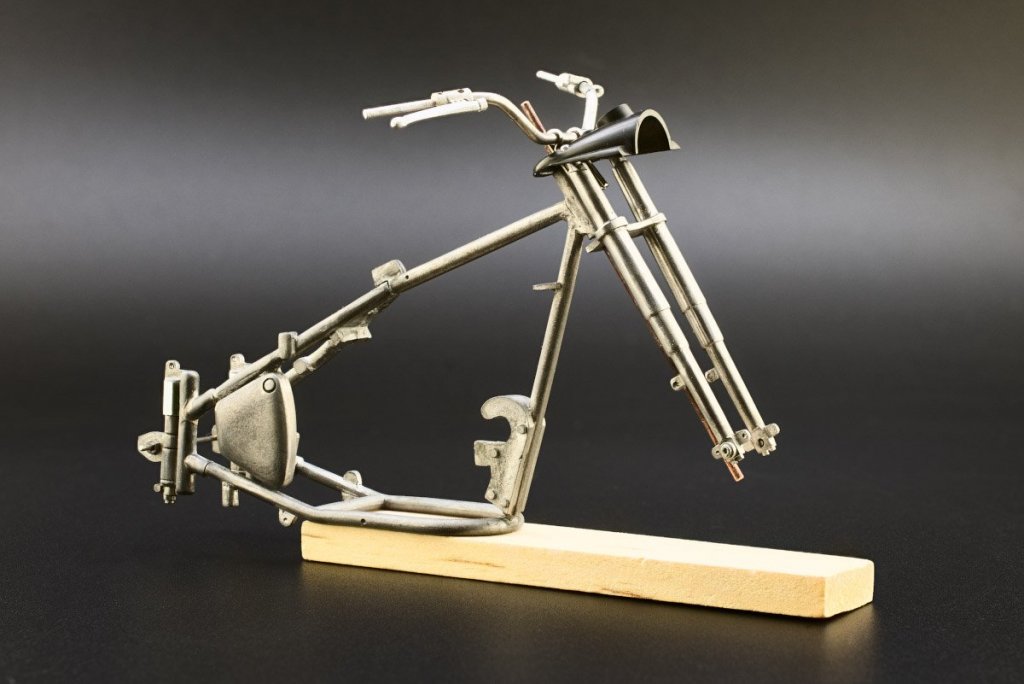

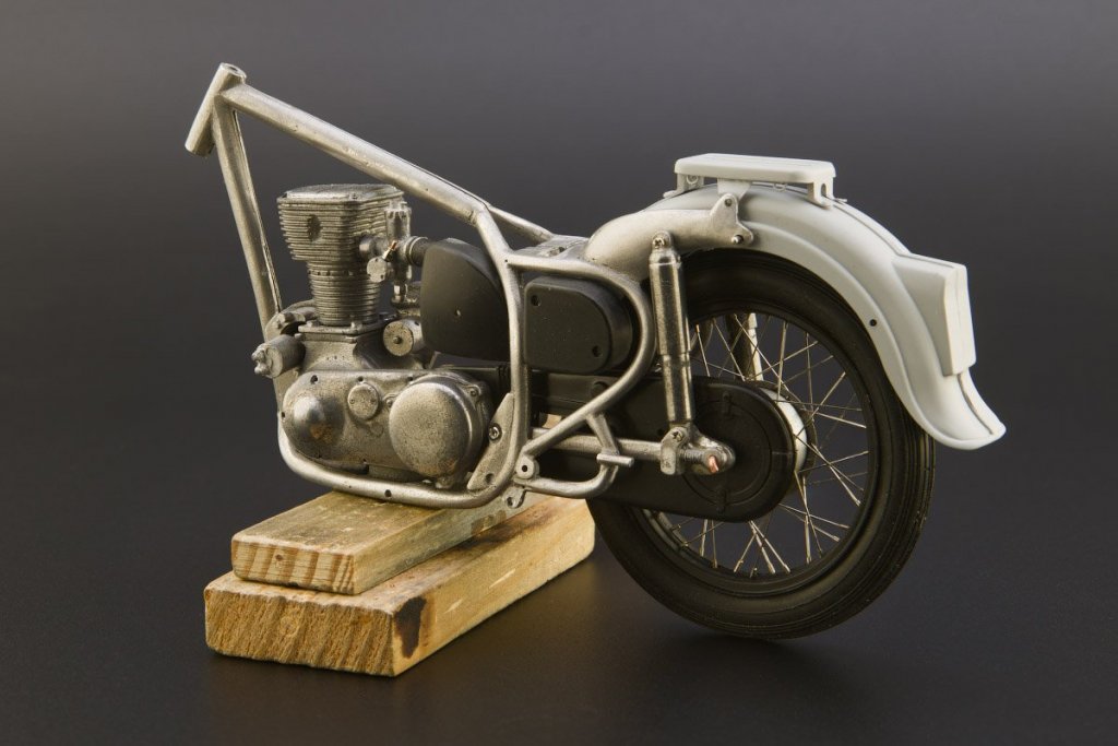

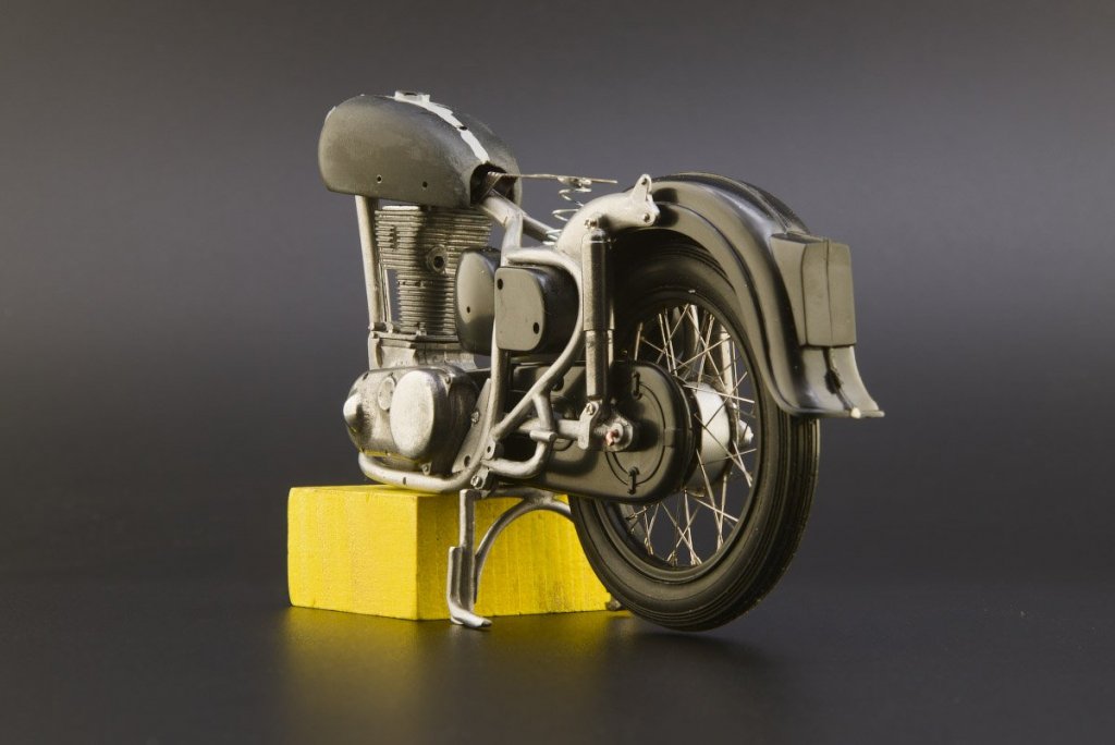

Популярный пост Николай_ 5855 Опубликовано 26 Jan 2024, 05:25:10 Автор Популярный пост Жалоба Поделиться Опубликовано 26 Jan 2024, 05:25:10 (изменено) В 24.01.2024 в 14:10, PETERSON сказал: конструктивная критика Засуньте ее себе сами знаете куда и наслаждайтесь, жизнь без капитанов-очевидность — сплошной непроглядный мрак, одни вы, светочи, нам, мутным и убогим, глазоньки открываете. А мы как-нибудь так. Сборка внезапно обновилась, то ли модель несложная после хонды-мопедки, то ли критики "конструктивной" тут не натекло, но все пока хорошо. Трубчатая рама, оказывается, не так уж и плоха, по-крайней мере, она куда легче в дрессировке и проще в исправлении деформаций. Очередная попытка заменить на крышке стертые шкурингом болтички на настоящие не сильно-то удалась даже на ми-ми-мишном сверлильном станочке. Сверло не фреза, съезжает. Какие-то отверстия получились, но пара штук так себе, потом, после окраски будем посмотреть, как в целом выглядит. Изменено 26 Jan 2024, 05:36:07 пользователем Николай_ 11 Ссылка на сообщение Поделиться на другие сайты

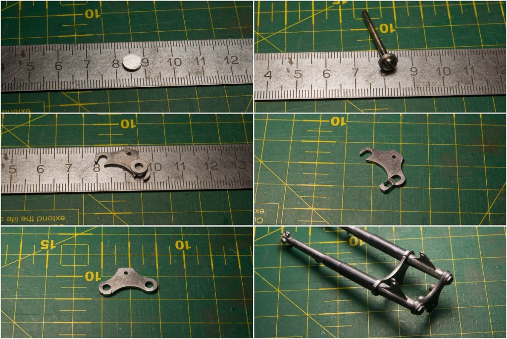

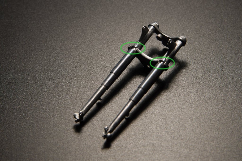

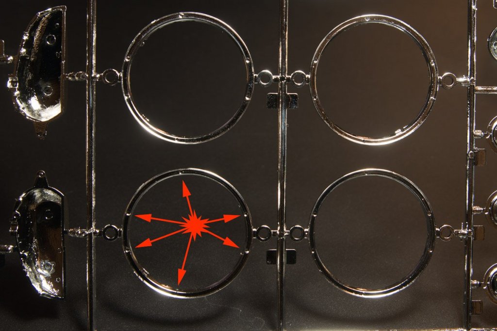

Популярный пост Николай_ 5855 Опубликовано 31 Jan 2024, 04:49:49 Автор Популярный пост Жалоба Поделиться Опубликовано 31 Jan 2024, 04:49:49 Доброе утро, страна! Вчерашний вечер у меня был посвящен тюнингу вилки. В той модели средняя перегородка жила на самой вилке, это выглядело хорошо и давало конструкции прочность: Тут эта перегородка дана отдельной деталью и при установке на вилку, на муделиста удивленно торчат незакрытые вырезы: Совершенно непотребное зрелище. Если на перемотке, то сначала отлил из припоя шайбу, сточил напильником лишнюю толщину, просверлил отверстие. Затем сгрыз на бор-машинке лишнее до нужного диаметра и досверлил отверстие до нужных 2,8 мм. Отсек с боков лишнее, разрезал пополам и всех дел )) Хоть металл и не стальная сталь, но пальцы теперь, почти как у Шварца нашего Неггера, никаких тисочков не надо ))) Осталось впаять эти замочки вместе с перьями и будет как там. 16 Ссылка на сообщение Поделиться на другие сайты
