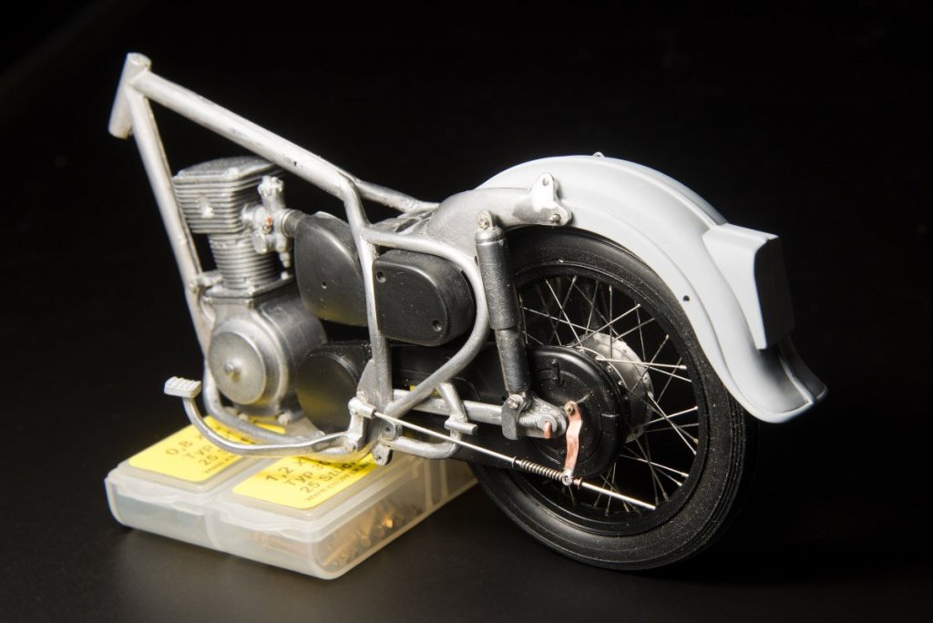

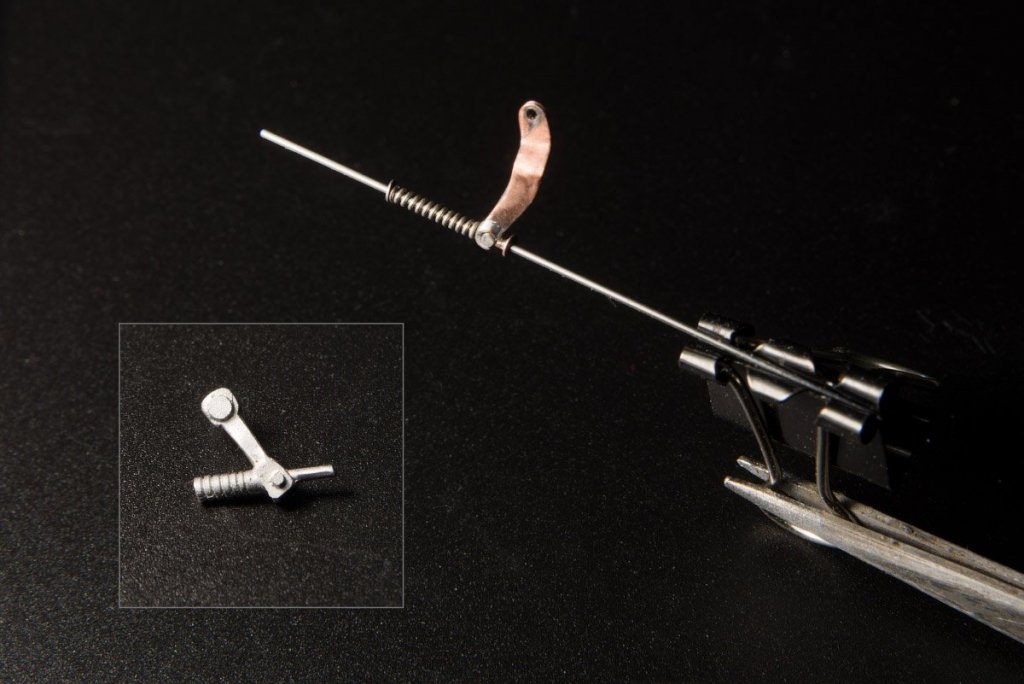

Популярный пост Николай_ 5855 Опубликовано 5 Feb 2024, 04:23:07 Автор Популярный пост Жалоба Поделиться Опубликовано 5 Feb 2024, 04:23:07 Доброе утро, страна! В ожидании свежеиспеченных ободов, которые, !ура!, едут-едут, выходные провел с примотанным к башке микроскопом. Определенно, эта модель из тех, кто любит собираться, несмотря на присутствующую местами жэсть. Помним, что жэсть присуща всем моделям из этой линейки. Размялся подсидушечным пространством, оно несимпатичное изначально совсем. В жизни все совсем по-другому, но, к счастью, мне, как в жизни не надо, поэтому выстриг площадку из медной меди и для пущей красоты припаял колечко. В колечко ляжет нижнее основание пружины стульчака. Пластину при окончательной сборке приварю огнеметом к раме, чтобы не было видно швов, станет эстетично и практично. Далее взгляд упал на местный рычаг привода задних тормозов, он примитивен и жалок, мой же из 6 элементов красив, элегантен, полностью выращен из медной меди и кусочка припоя диаметром 1 мм. Увлекательно и с пользой убил на эту конструкцию почти все выходные, с первого раза она, естественно, не захотела получаться, в ней все детали на грани моего восприятия действительности ))) Зато стало похоже на тормоз, а вот если по инструкции, то даже мне, непривередливому, было противно. Ну и пока шишки не остыли в реакторе огнемета, брызнул походя, напалмом раскаленным на замочки поперечины передней вилки. На кожухе цепи еще есть клемма стоп-сигнала с проводочком, а на валу пимпочка. Клемма из набора тоже какая-то замороченная, неправдоподобная, местами лживая, постараюсь исправить. 17 Ссылка на сообщение Поделиться на другие сайты

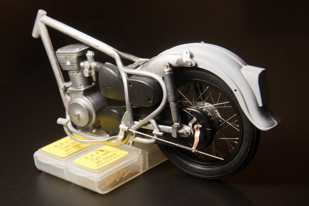

Популярный пост Николай_ 5855 Опубликовано 5 Feb 2024, 16:25:47 Автор Популярный пост Жалоба Поделиться Опубликовано 5 Feb 2024, 16:25:47 Продолжим микрохерургию глаза. После долгого рытья в инете и просмотра не очень богатого визуального материала, используя кусочек травления из набора, сточив с него всё ненужное, был выращен усредненный узел, символизирующий контакт стоп-сигнала: С пимпочкой, которая унутре смыкает контакты при вращении вала расшиперивания тормозных колодок и fiat lux, как есть! 9 Ссылка на сообщение Поделиться на другие сайты
AeroMax 1356 Опубликовано 5 Feb 2024, 19:17:23 Жалоба Поделиться Опубликовано 5 Feb 2024, 19:17:23 А фотка та? Вроде она от предыдущего поста. Ссылка на сообщение Поделиться на другие сайты
PETERSON 10156 Опубликовано 5 Feb 2024, 21:01:52 Жалоба Поделиться Опубликовано 5 Feb 2024, 21:01:52 @AeroMax Та. На ней как раз и показано то, о чём написал Николай. Ссылка на сообщение Поделиться на другие сайты
Andrey Labuzov 6544 Опубликовано 6 Feb 2024, 07:04:59 Жалоба Поделиться Опубликовано 6 Feb 2024, 07:04:59 Только сейчас заметил "неправильность" этого мотоцикла. Первый раз вижу, чтобы задний тормоз и лапка переключения передач были поменяны местами. Обычно, всё наоборот - тормоз справа, переключатель слева. Ссылка на сообщение Поделиться на другие сайты

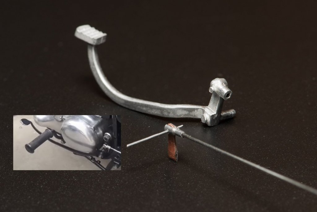

Популярный пост Николай_ 5855 Опубликовано 6 Feb 2024, 15:38:50 Автор Популярный пост Жалоба Поделиться Опубликовано 6 Feb 2024, 15:38:50 Нда... Разговоры за погоды и бухлишко прям здорово оживляют контент! Благодарствую, камрады А меня, тем временем, прёт непадецки влево по тяге, собственно, к педальному узлу. Иногда такое происходит, факт, хоть и не часто, но тут просто слонопотамские какие-то отливки вполне себе нежных деталей. В этот раз вырастил из двух сортов припоя левый наконечник, аккурат на фотке видно, что он изящен и невелик. Тяга 0,6 мм, фиксирующий стержень 0,5 мм. Да и сама лапка просится к облагораживанию, все-таки не Кировец собираю, мотоцикл... 10 Ссылка на сообщение Поделиться на другие сайты
