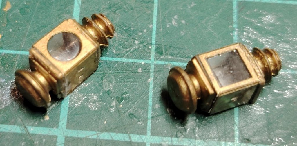

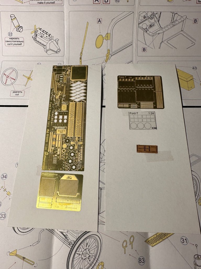

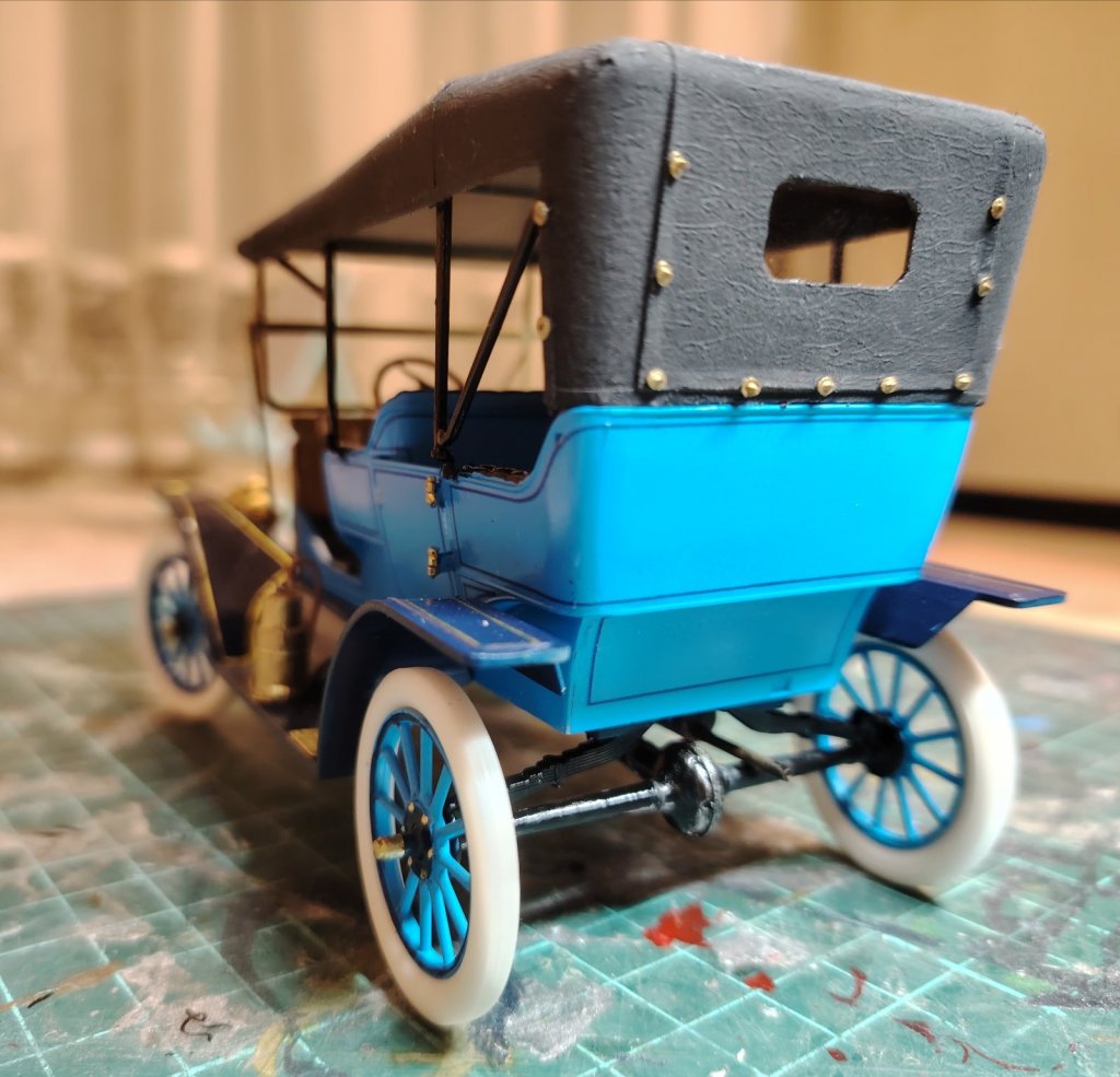

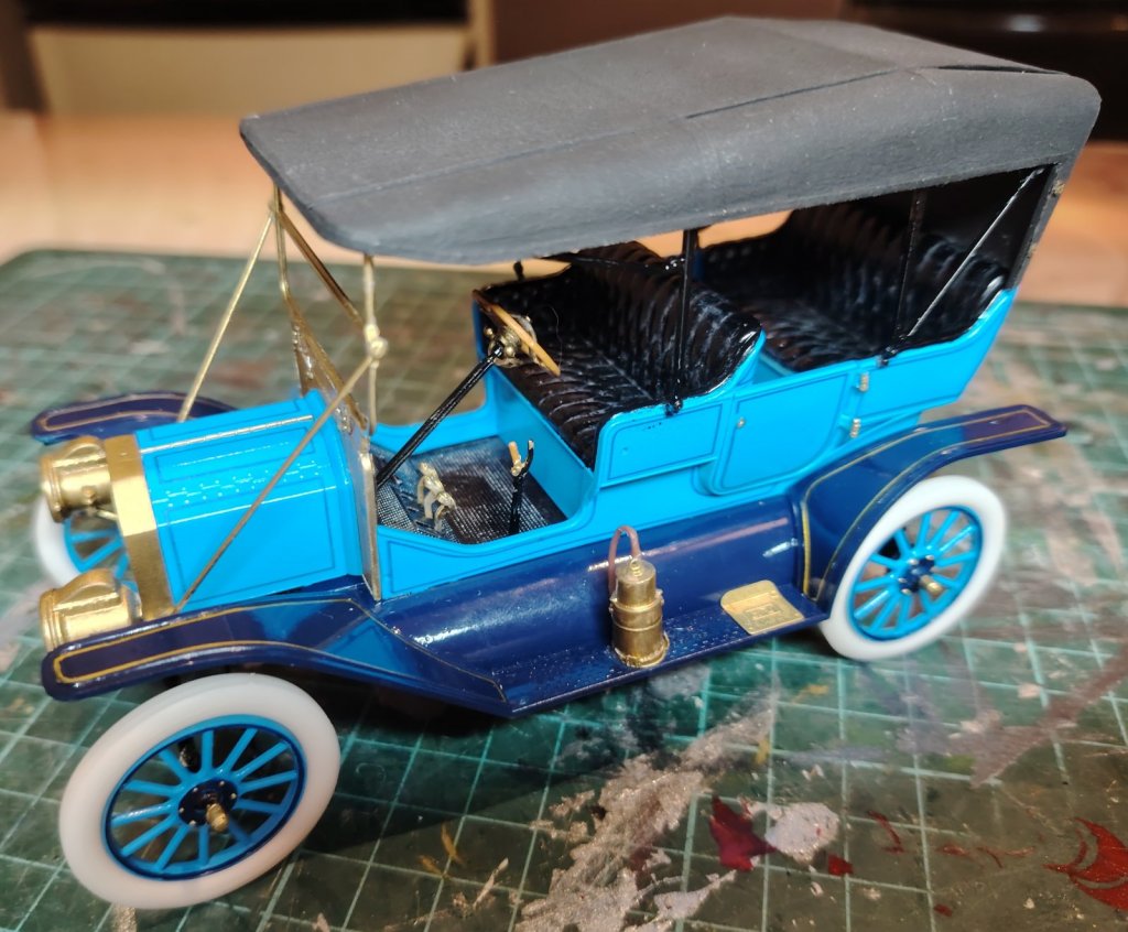

Популярный пост Александр_341 297 Опубликовано 4 Jan 2025, 20:11:46 Автор Популярный пост Жалоба Поделиться Опубликовано 4 Jan 2025, 20:11:46 (изменено) Доброго всем, друзья! Огромное удовольствие, наблюдать за дружеской пикировкой! Немного уделил времени фордику. Поставил тент. Пластик обклеил малярным скотчем, дабы придать фактуру. Поработал с травлением. Фонари получились кошмарные. Что-то очень не нравится мне это травло. Хрупкое - пару раз согнул и ломается. Изменено 4 Jan 2025, 20:12:31 пользователем Александр_341 10 Ссылка на сообщение Поделиться на другие сайты

Николай_ 5855 Опубликовано 5 Jan 2025, 04:14:31 Жалоба Поделиться Опубликовано 5 Jan 2025, 04:14:31 8 часов назад, Александр_341 сказал: Хрупкое - пару раз согнул и ломается. Чаще всего помогает отжиг, попробуй на ненужном куске, должно помочь. Если латунь, то зажигалки хватит, если нержа толстая, то горелкой газовой. 2 Ссылка на сообщение Поделиться на другие сайты
Александр_341 297 Опубликовано 5 Jan 2025, 06:15:52 Автор Жалоба Поделиться Опубликовано 5 Jan 2025, 06:15:52 1 час назад, Николай_ сказал: Чаще всего помогает отжиг, попробуй на ненужном куске, должно помочь. Если латунь, то зажигалки хватит, если нержа толстая, то горелкой газовой. Николай, спасибо большое, за совет. Попробую. Травло-латунь, довольно мягкая. Но, скорее всего - отсутствие гнулки и опыта работы с травлом играют бОльшую роль в хреновом результате. Ну и огнемета нет, куда уж без него :) 9 часов назад, БОРЯН сказал: Если что, готов купить Зд детали на форд, если что интересное будет Сергей, это не ко мне, к Михаилу, скорее. Особенно, ежли он провокаторам поддастся 🤣 Ссылка на сообщение Поделиться на другие сайты

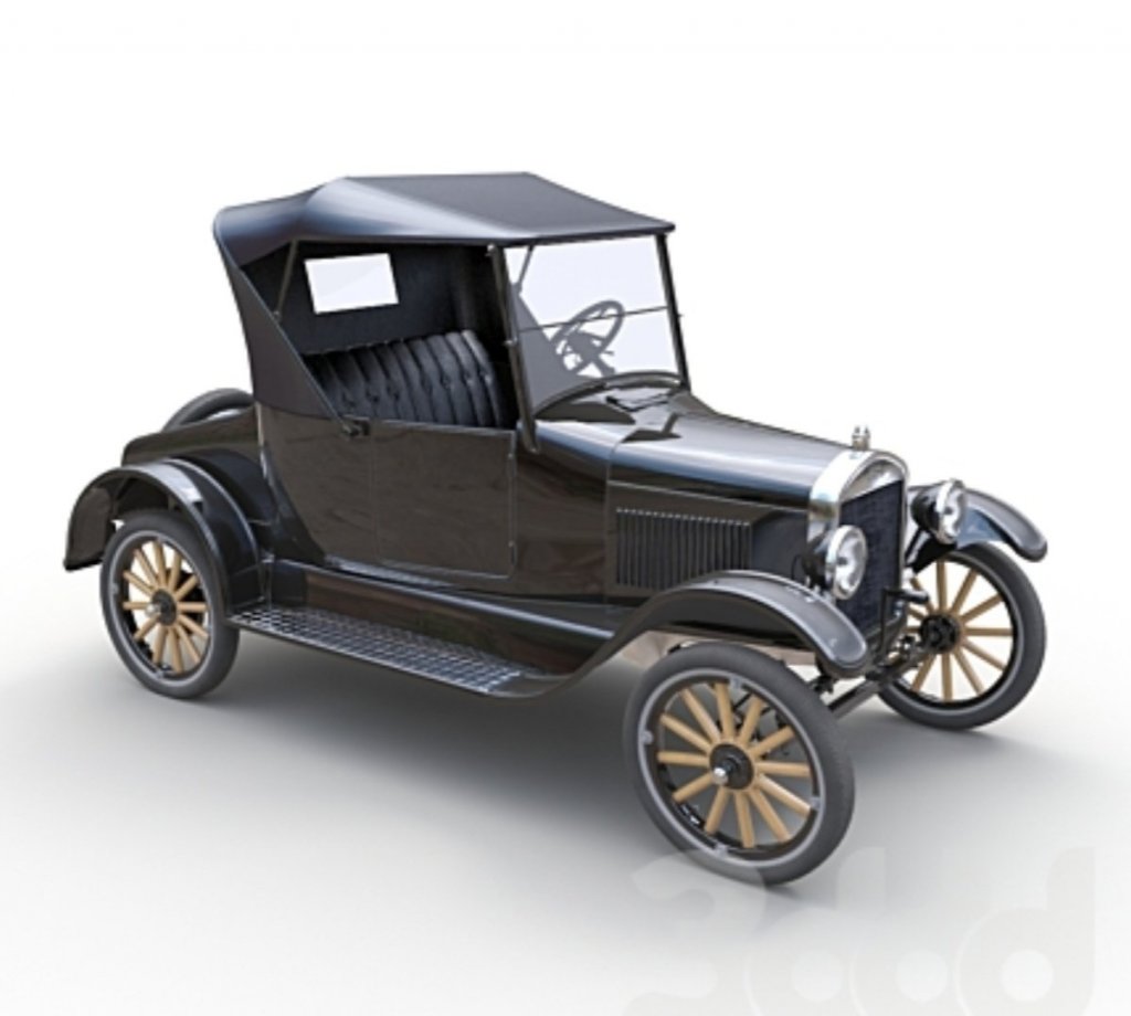

Александр_341 297 Опубликовано 6 Jan 2025, 07:12:56 Автор Жалоба Поделиться Опубликовано 6 Jan 2025, 07:12:56 Из доступных моделей есть на архвизе 3ddd.ru 3 модельки. 2 из них я купил ранее. Но они такие - для печати не годятся, да и сделаны "по мотивам". Пикап получше 1 Ссылка на сообщение Поделиться на другие сайты
