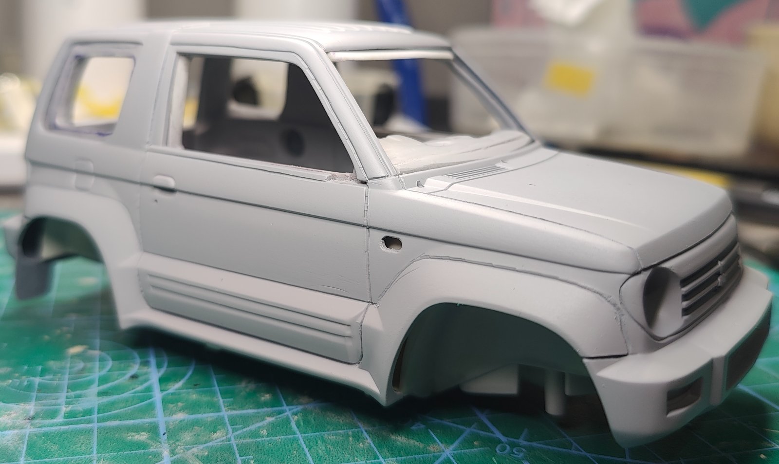

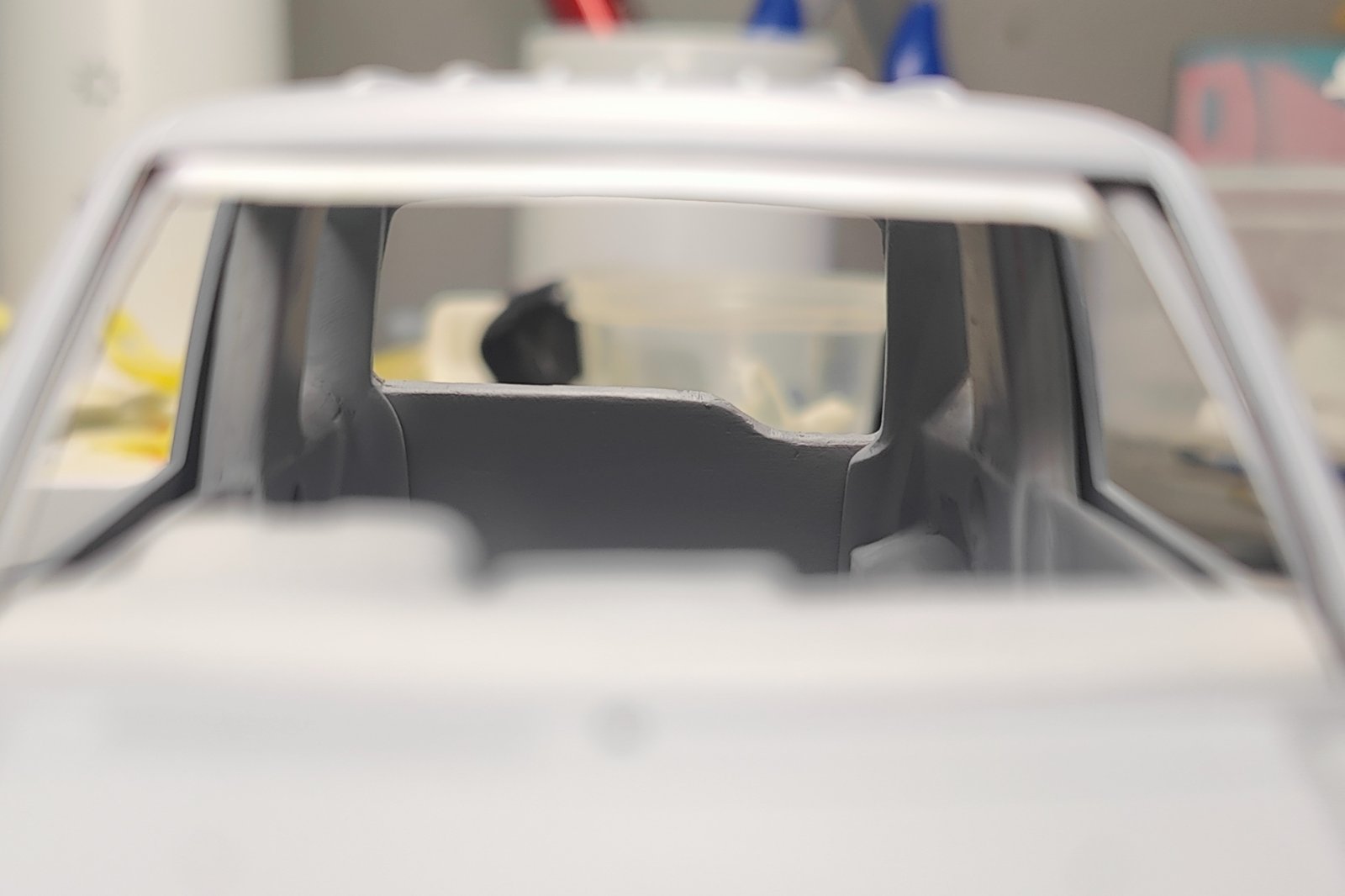

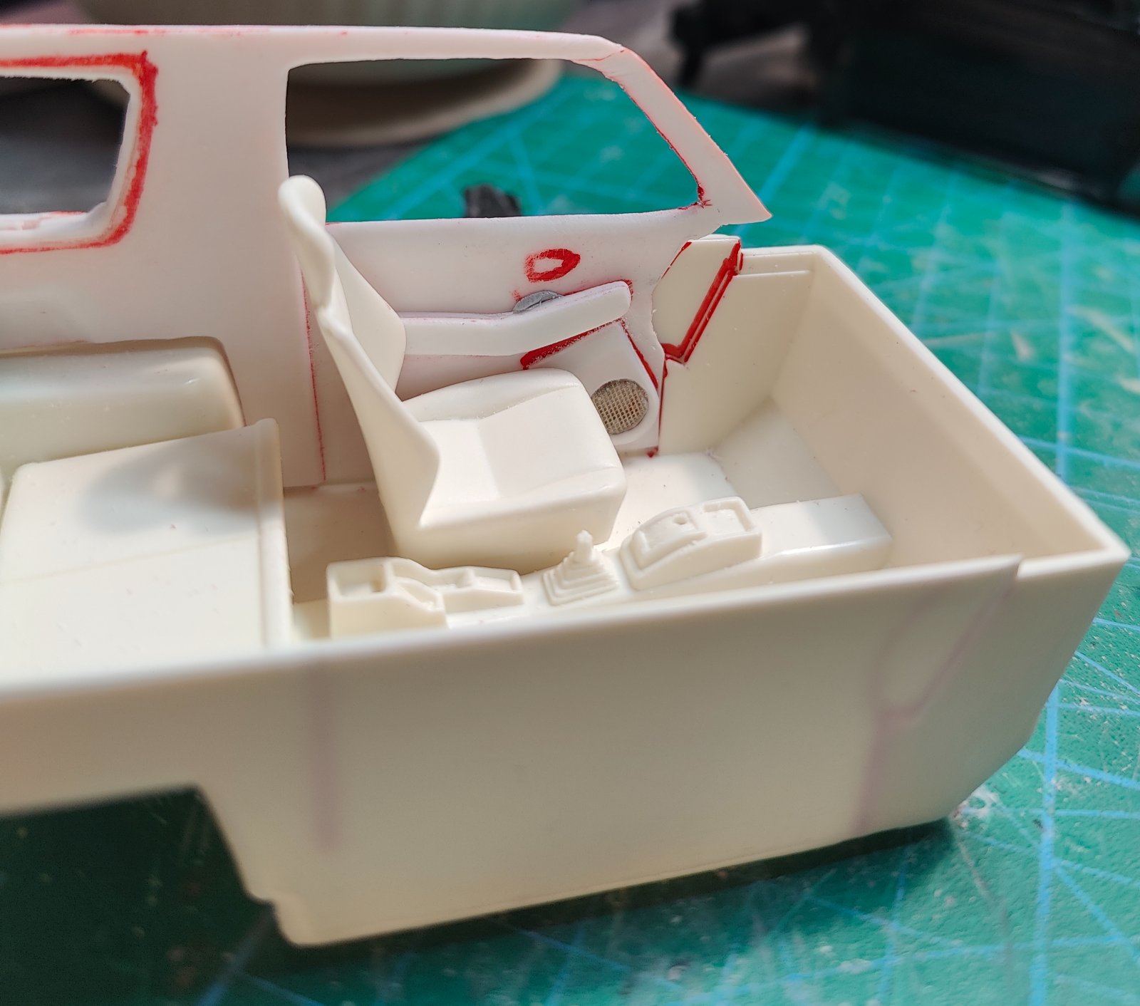

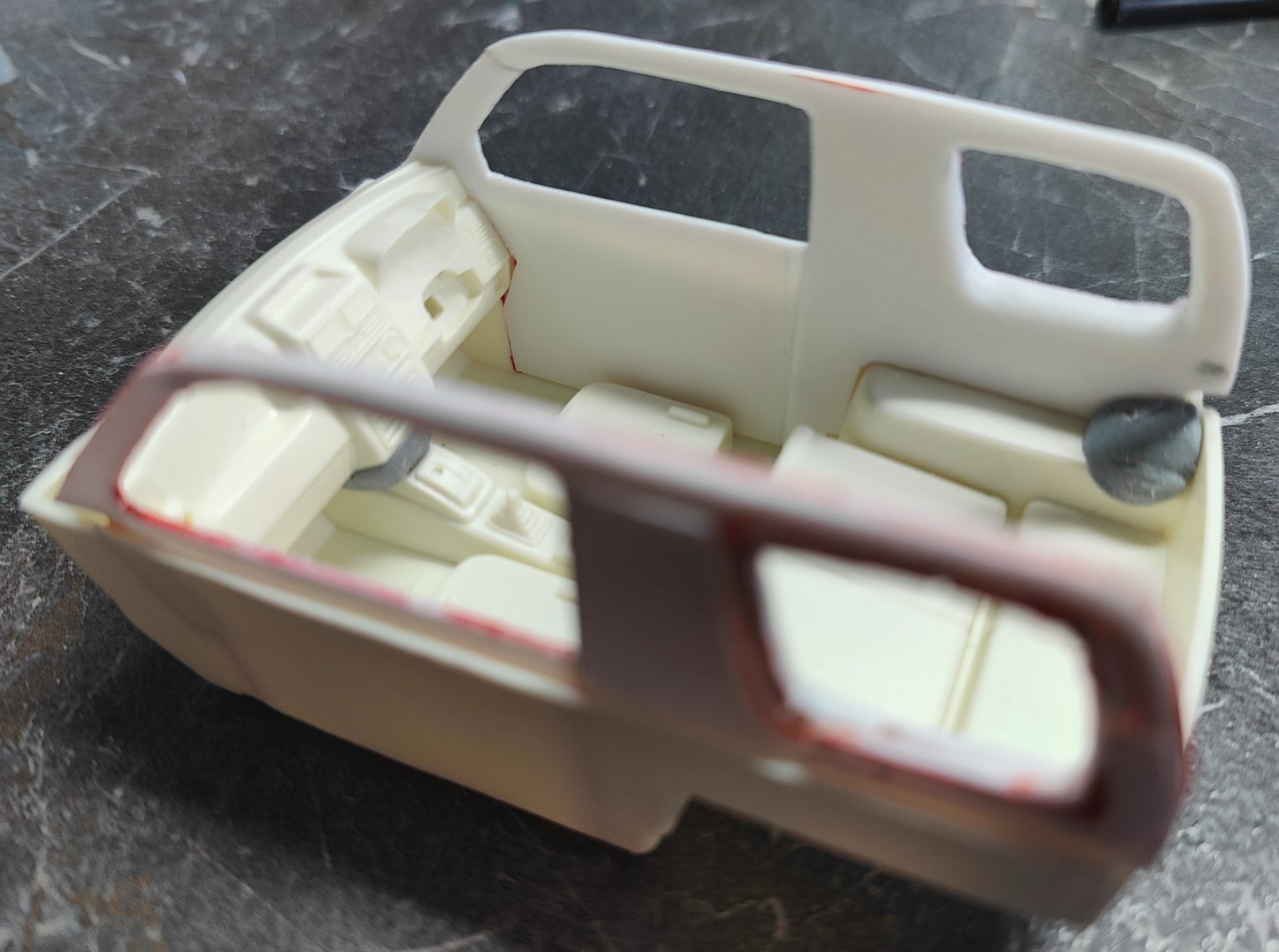

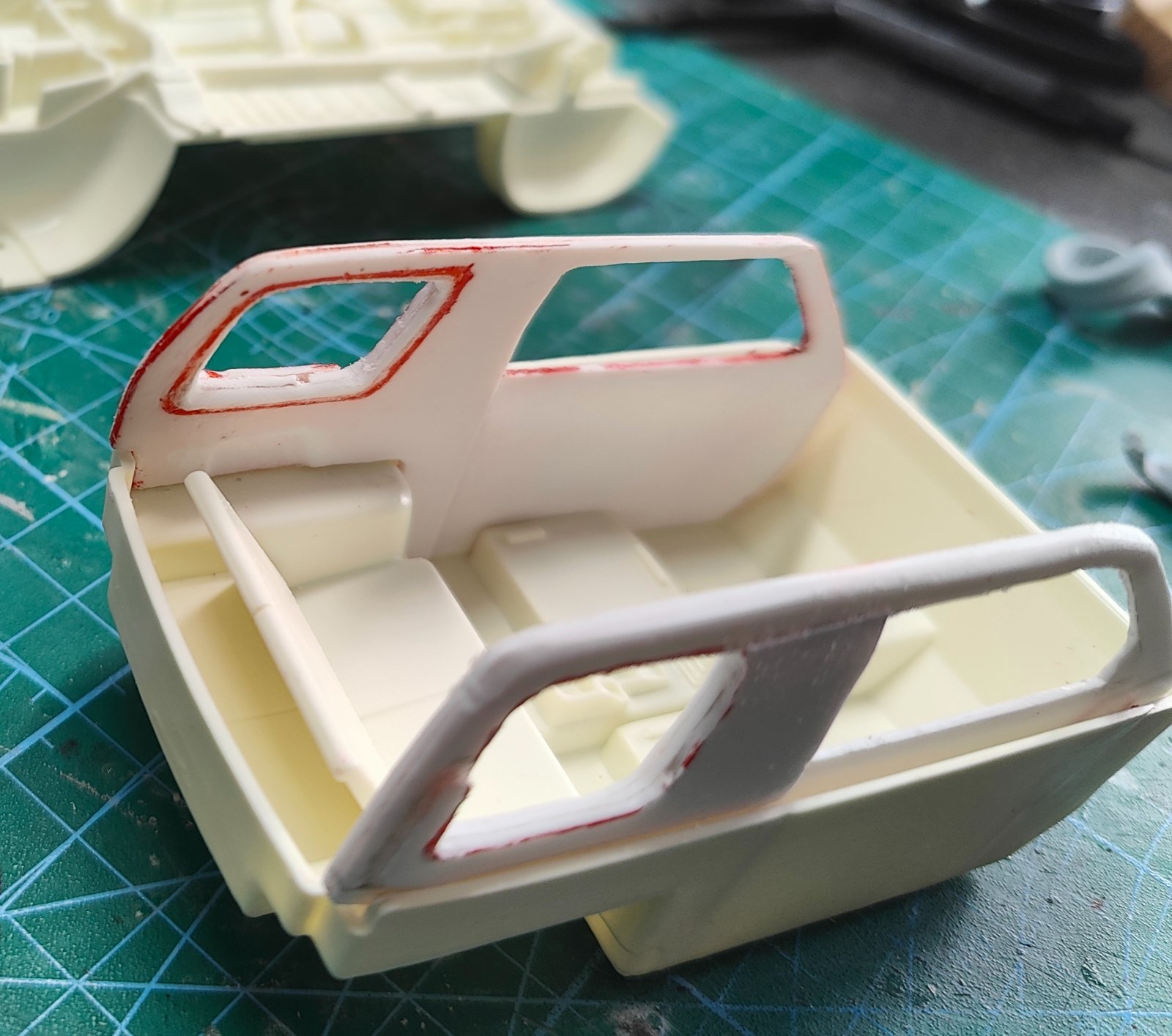

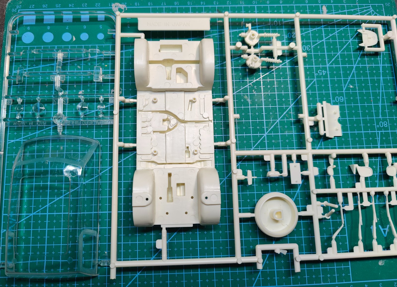

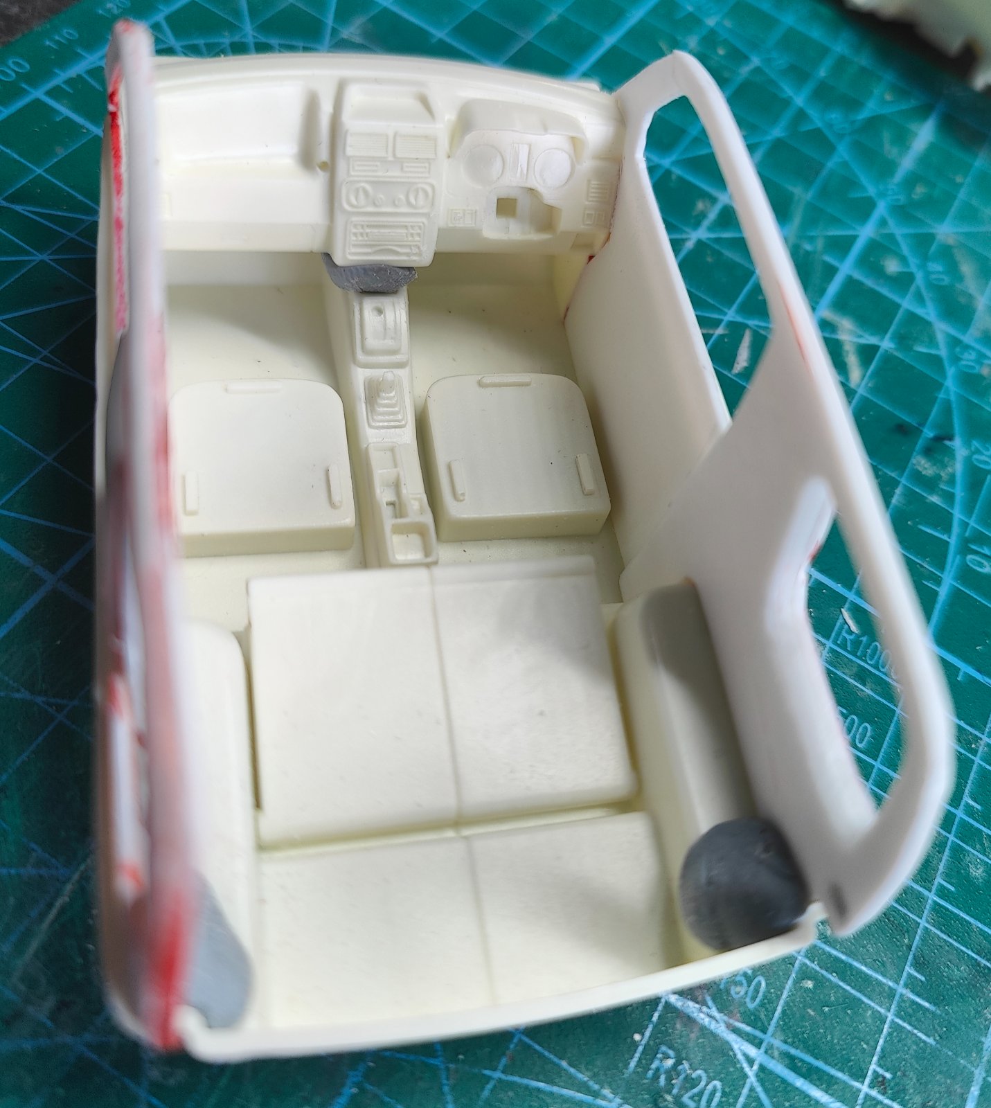

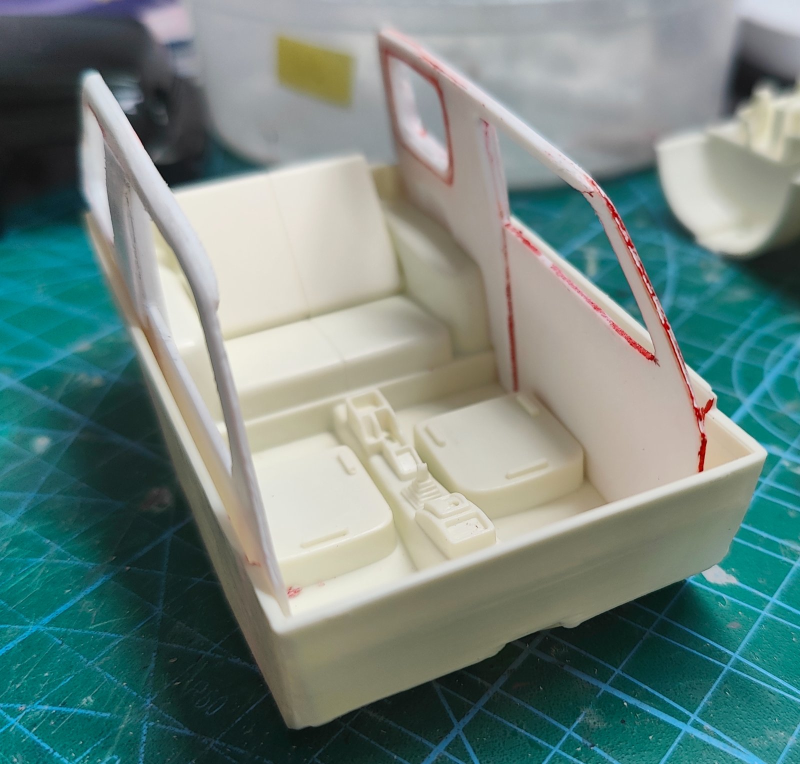

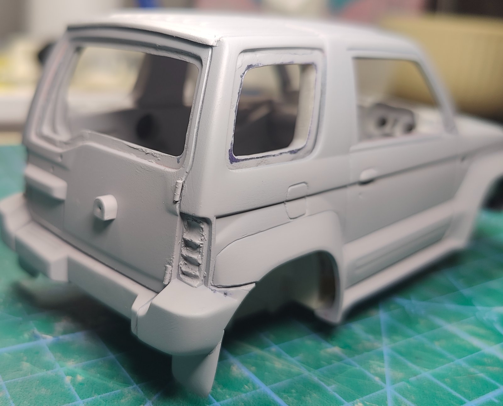

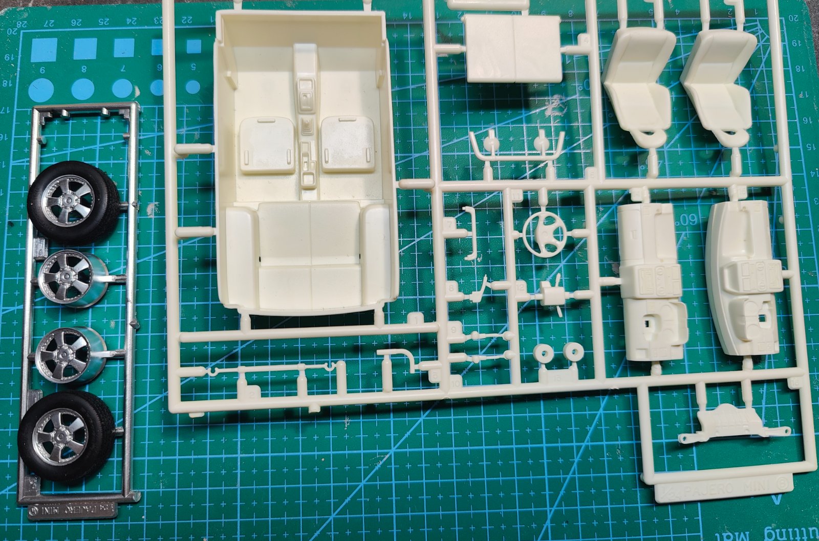

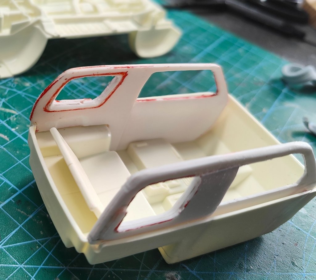

Популярный пост Delop 299 Опубликовано 19 Apr 2025, 13:07:15 Популярный пост Жалоба Поделиться Опубликовано 19 Apr 2025, 13:07:15 Доброго времени суток! Выбор на данный кит выпал не случайно, так как данная машина вызывает теплые воспоминания. Сначала машина была у о тца, теперь находится у брата и он ее подготовил для использования по её прямому назначению - бездорожье. Приблизиться к оригиналу цели нет, буду стараться сделать более менее похоже. И так перейдем к коробке: Деталей не так много. В планах сделать внутренние панели салона, доработать торпедо, дверные карты и самое сложное распилить остекление и подогнать на свои места. Начал с панелей и подгонки их по местам. Вырезал из листового пластика 1 мм в несколько слоев подогнал по внутрянке, пока не поиклееваю, так как в дальнейшем боковины отпилить от ванны салона. Вот так примерно выглядит с кузовом Пока все в черновом варианте без доработок. На данный момент работаю над дверными картами Постараюсь обновляться по чаще. Надеюсь не уйдет в очень долгую постройку 6 Ссылка на сообщение Поделиться на другие сайты

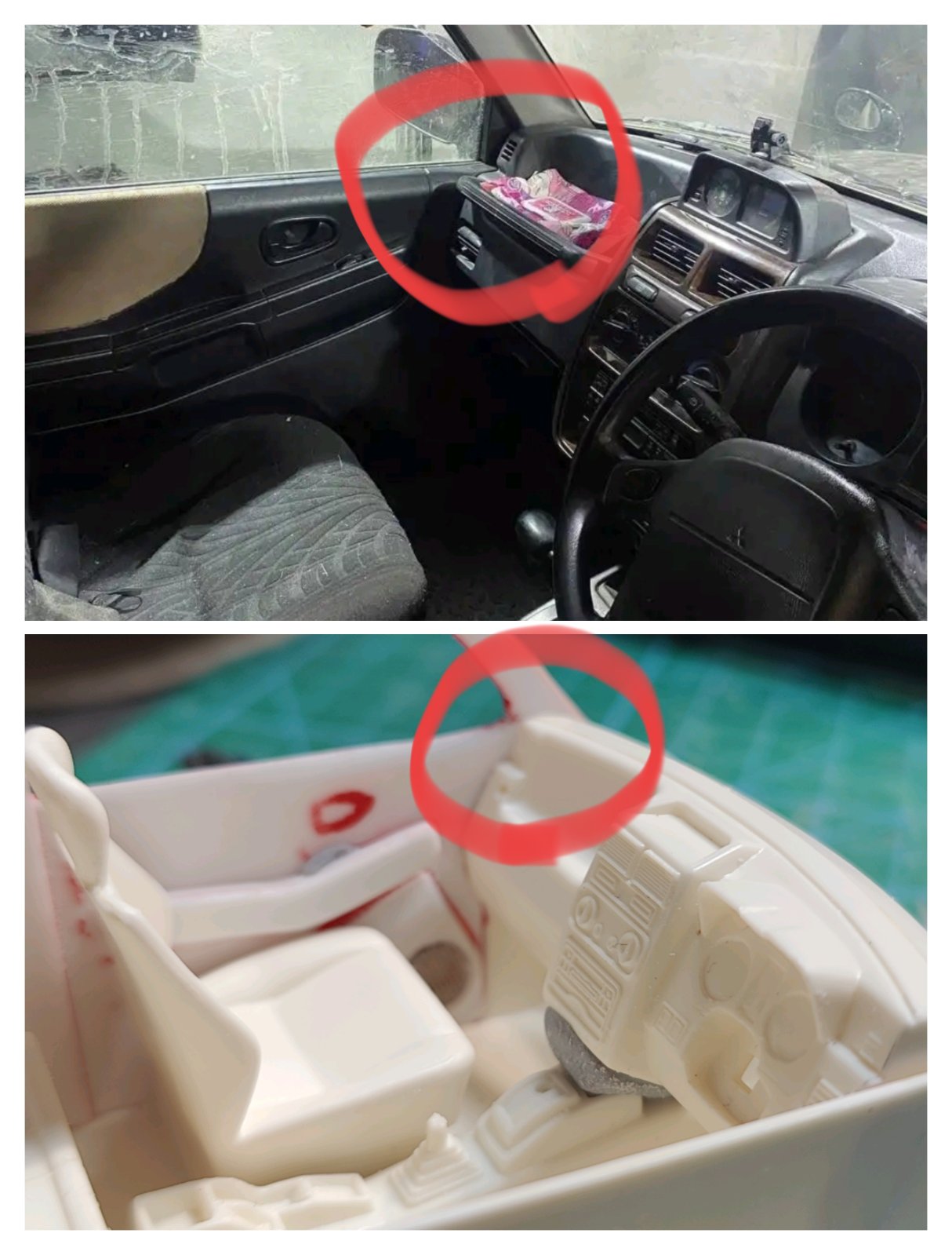

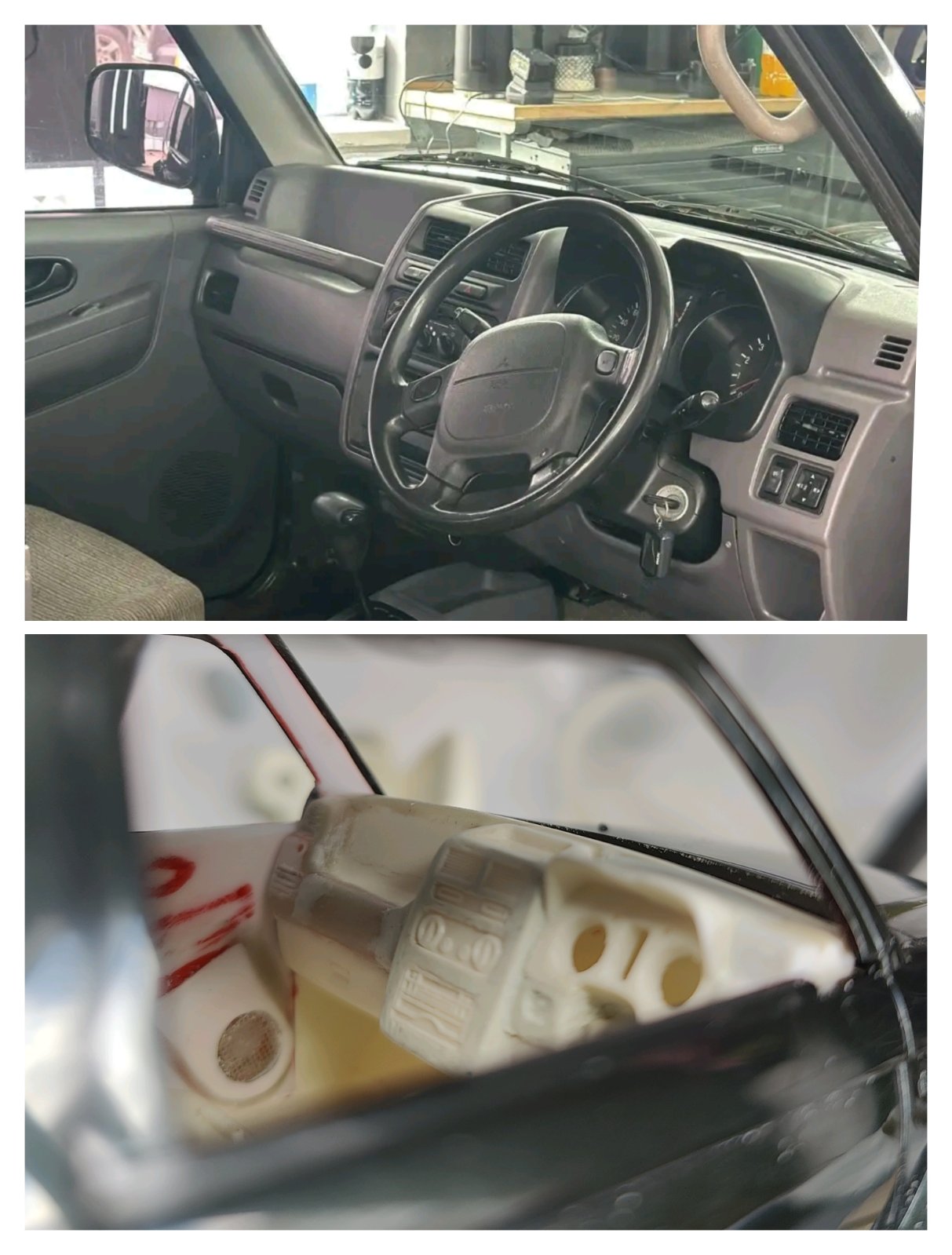

NikoFF 415 Опубликовано 19 Apr 2025, 14:12:27 Жалоба Поделиться Опубликовано 19 Apr 2025, 14:12:27 Смотрю вот на фотку оригинала... Я бы при изготовлении внутренней отделки салона привязывался не к ванне салона, а к кузову и делал еечастями. Отдельно стойки, отдельно карты дверей, отдельно облицовка багажника. При вашем подходе панели получились плоскими и имеются сильно большие щели между ними и кузовом. Возможно я забегаю вперед, и все потом доработается, просто высказываю свое мнение. Удачи в постройке! 3 Ссылка на сообщение Поделиться на другие сайты
Delop 299 Опубликовано 19 Apr 2025, 14:49:15 Автор Жалоба Поделиться Опубликовано 19 Apr 2025, 14:49:15 35 минут назад, NikoFF сказал: Смотрю вот на фотку оригинала... Я бы при изготовлении внутренней отделки салона привязывался не к ванне салона, а к кузову и делал еечастями. Отдельно стойки, отдельно карты дверей, отдельно облицовка багажника. При вашем подходе панели получились плоскими и имеются сильно большие щели между ними и кузовом. Возможно я забегаю вперед, и все потом доработается, просто высказываю свое мнение. Удачи в постройке! На самом деле щелей нет. На фото просто правая панель съехала. Я их не приклеивал пока. Подгонка вплотную. По плану на панели будут окна ложиться и приклеиваться Ссылка на сообщение Поделиться на другие сайты

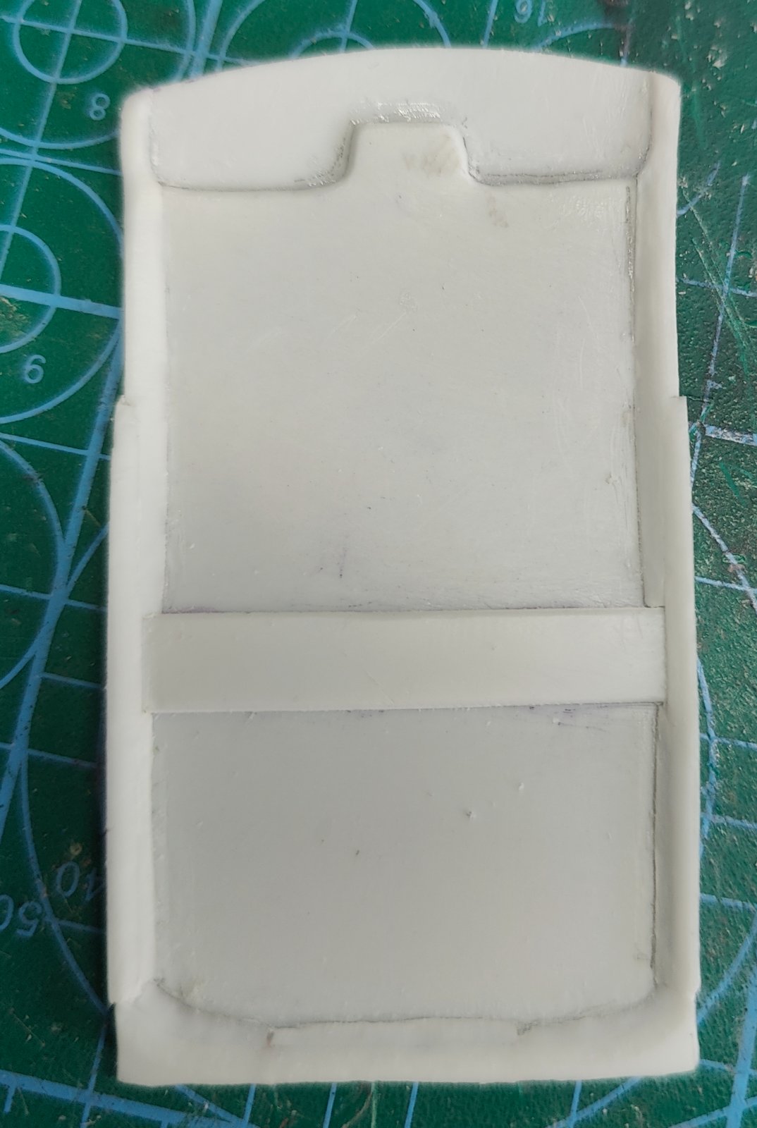

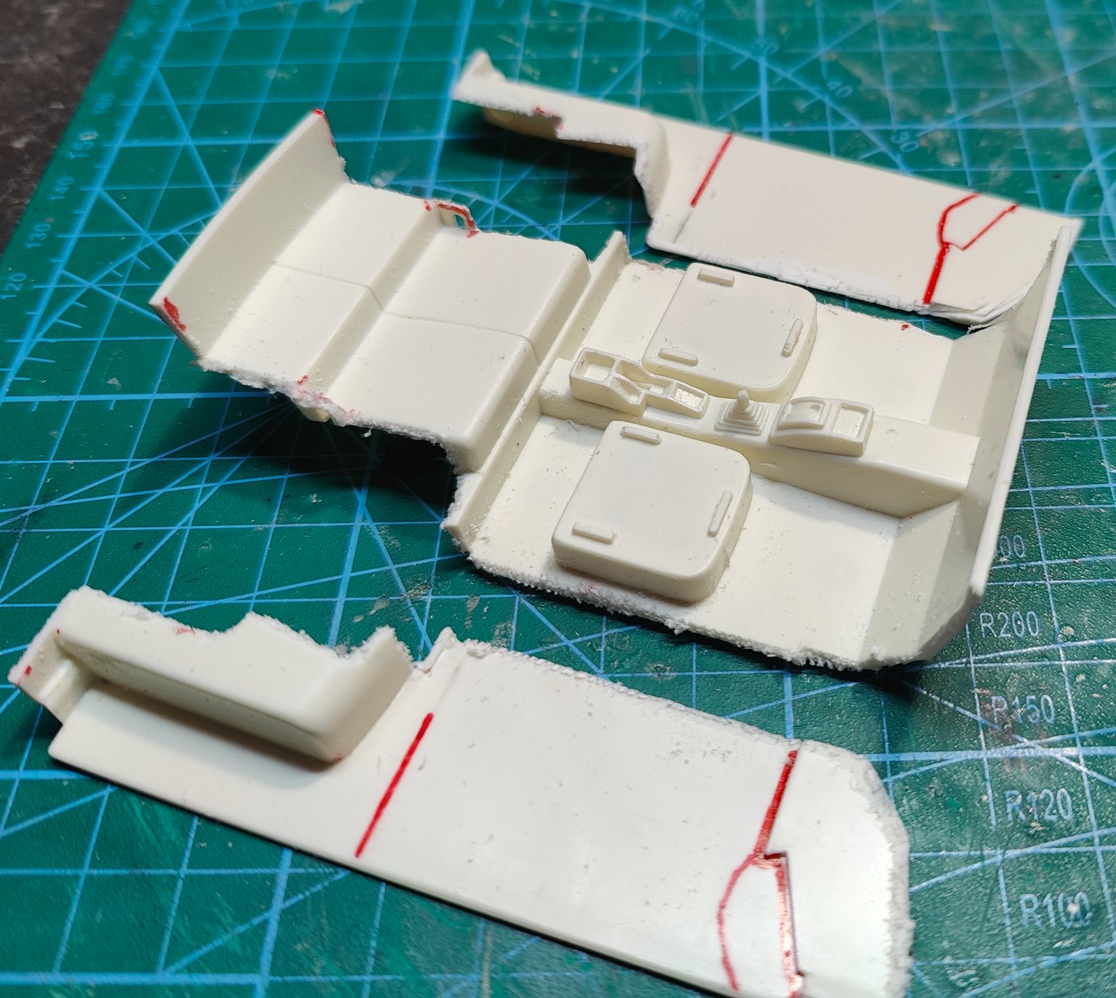

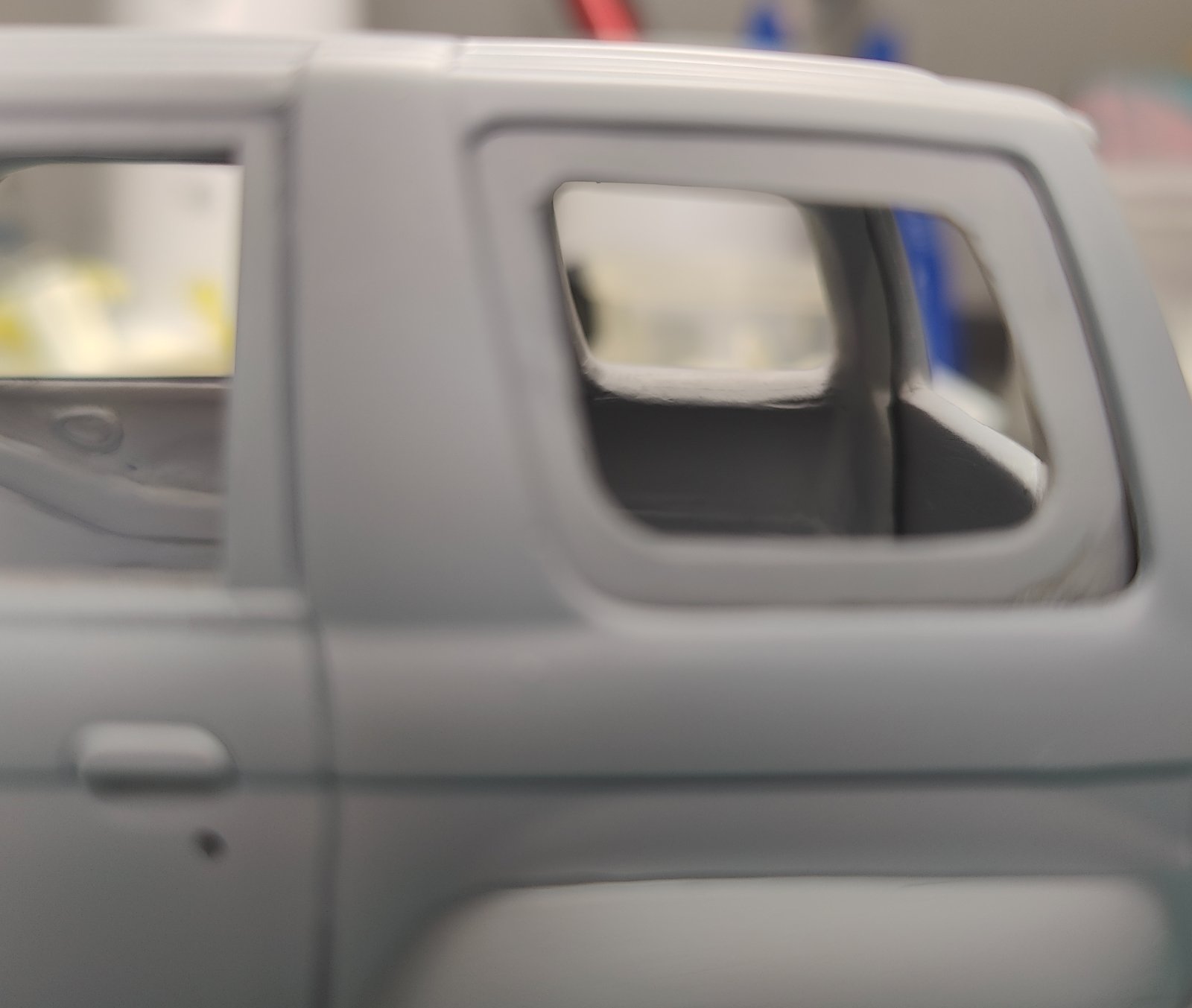

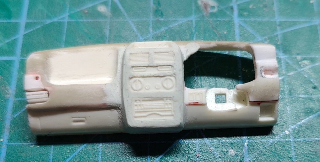

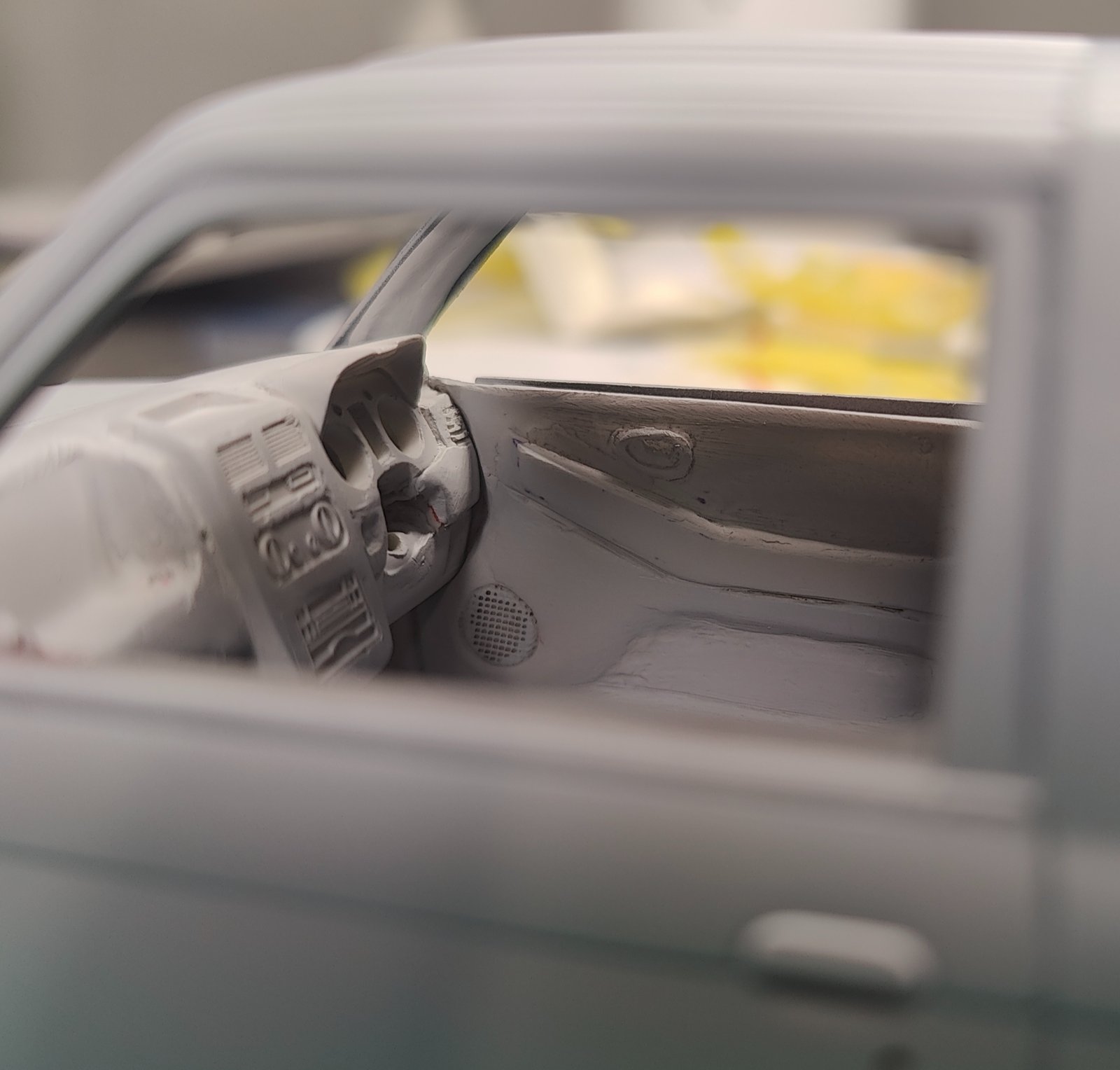

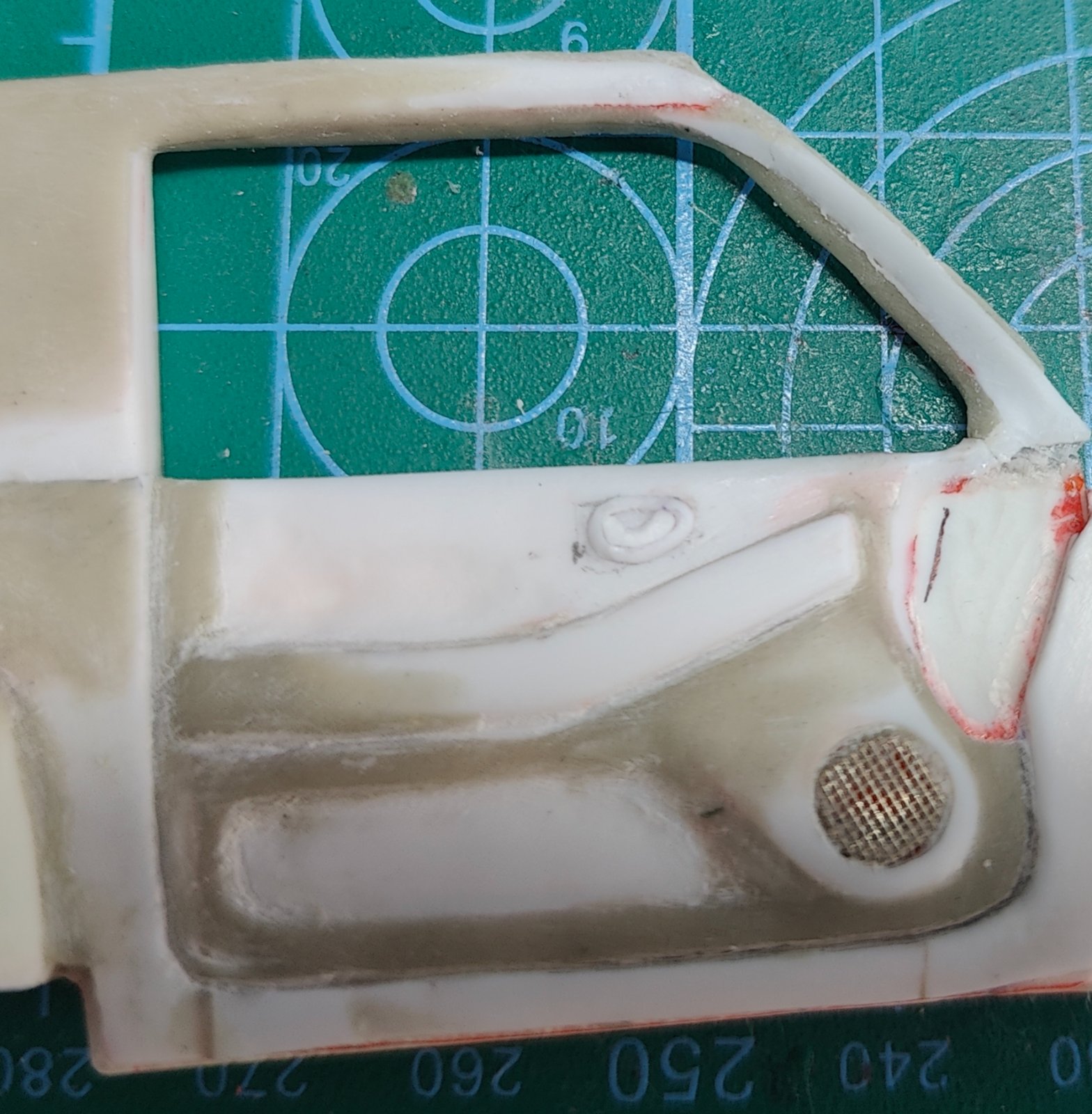

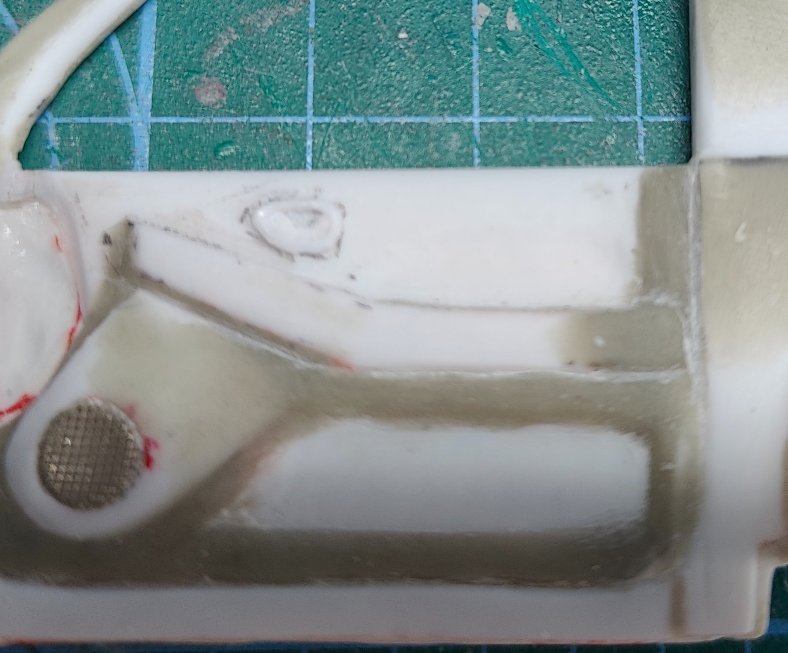

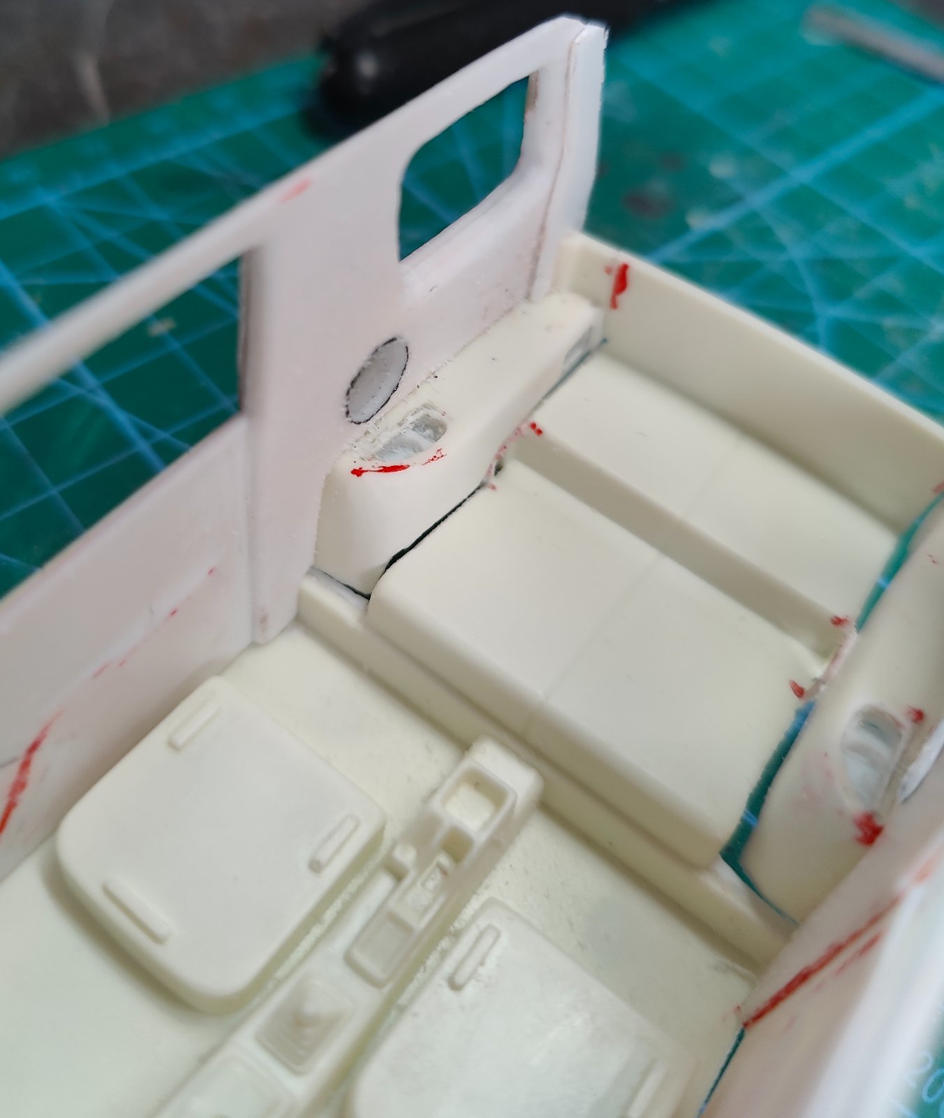

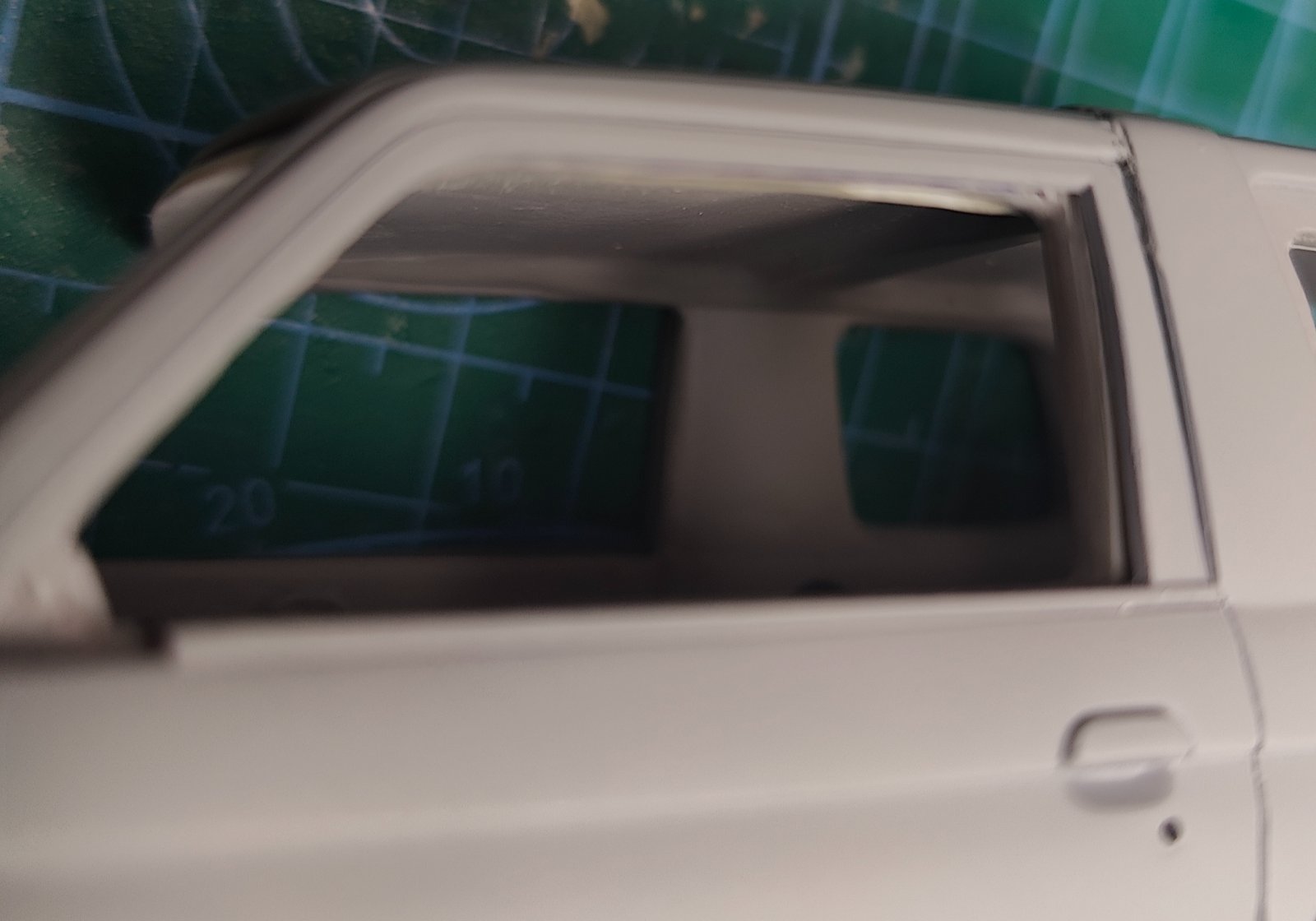

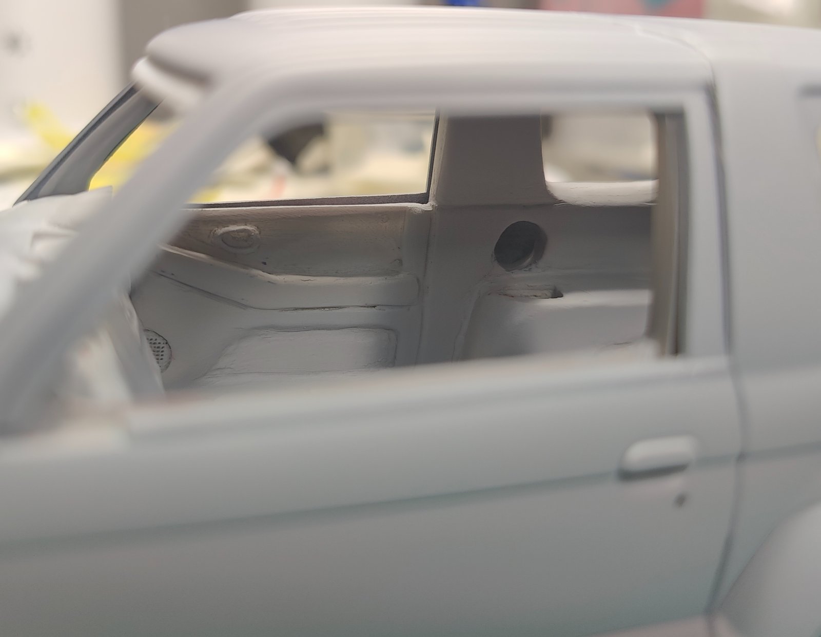

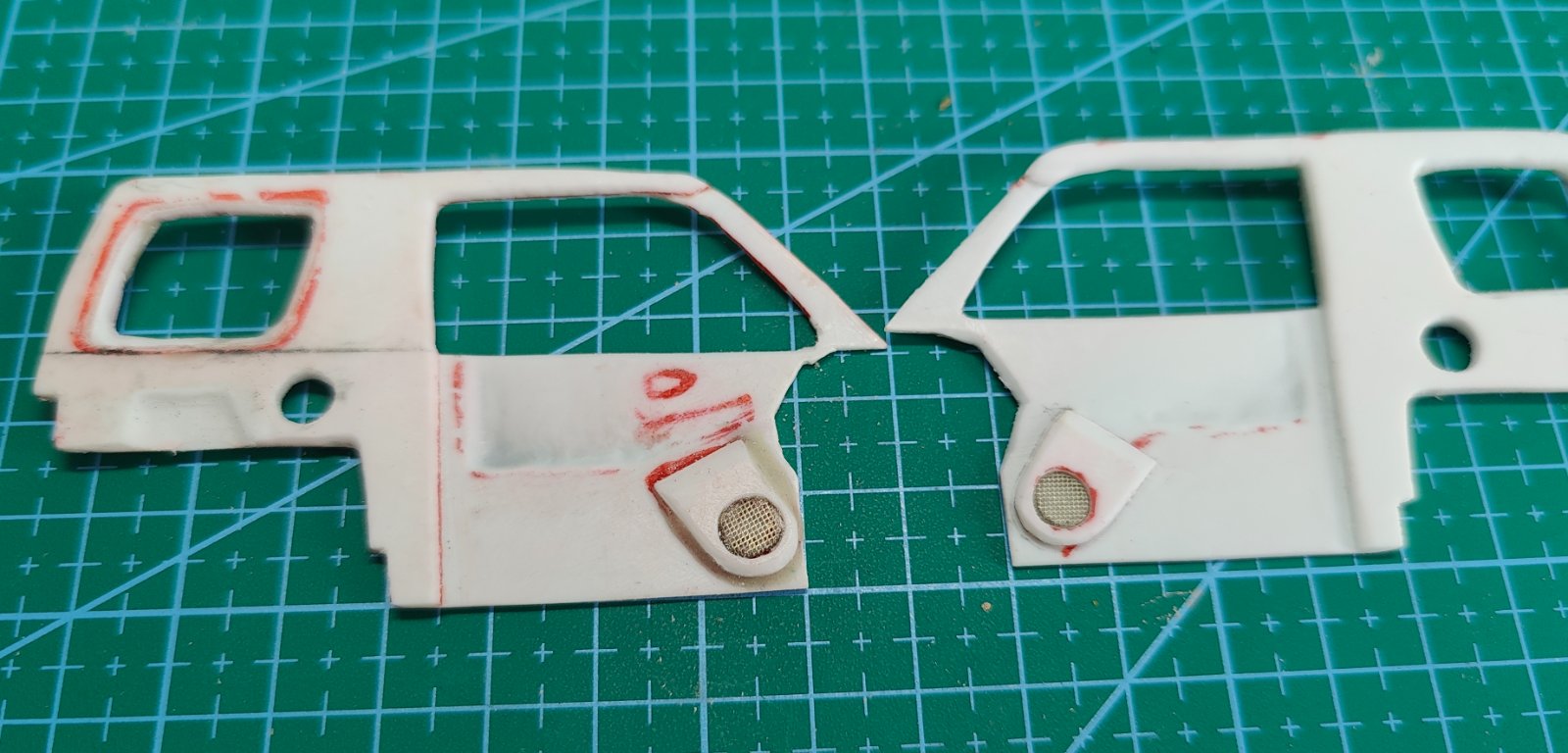

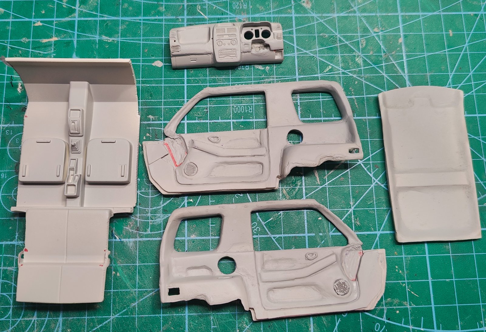

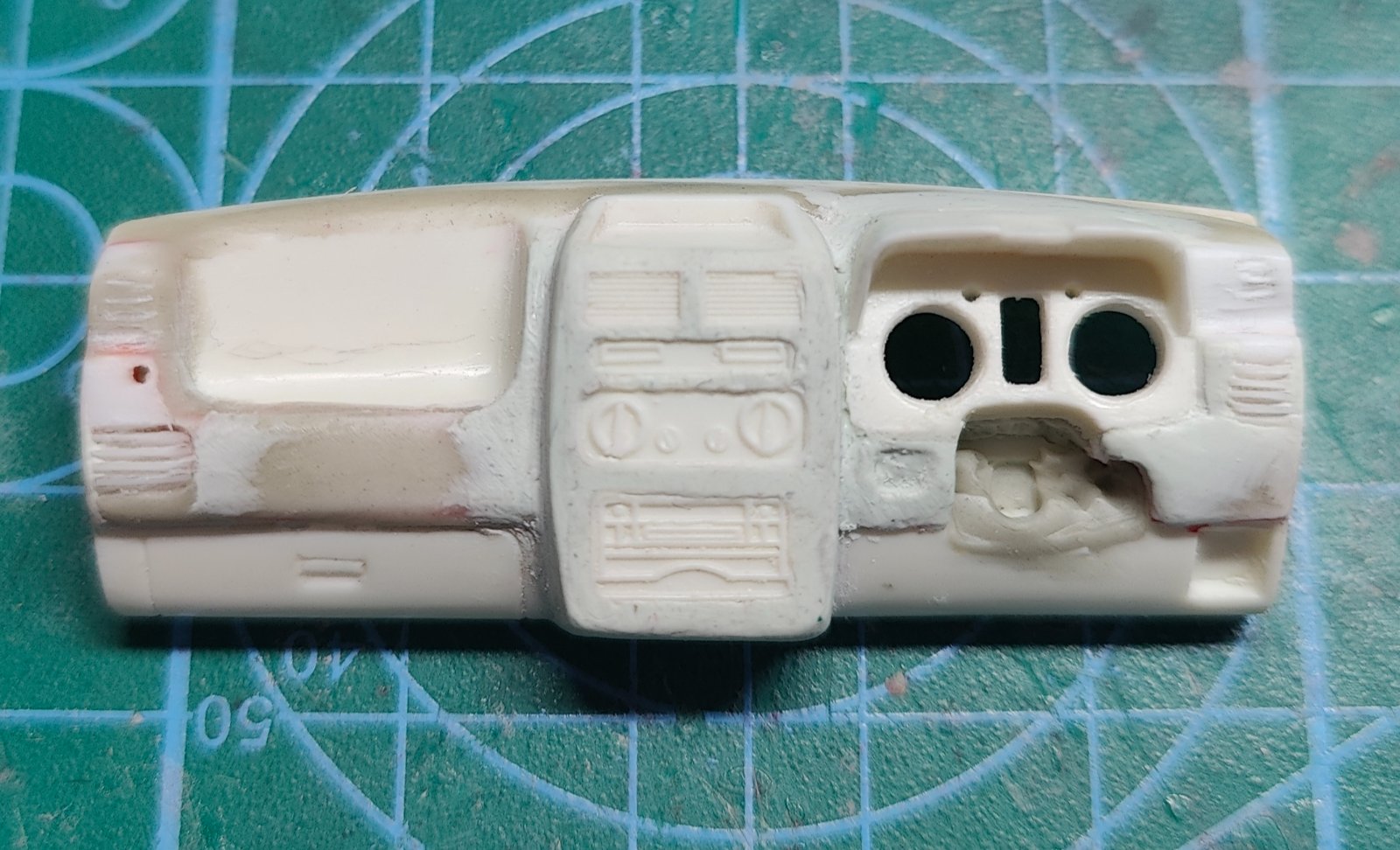

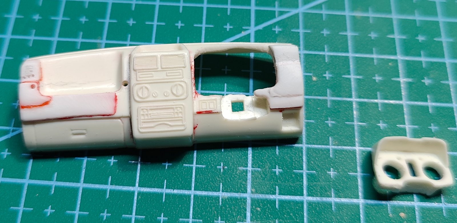

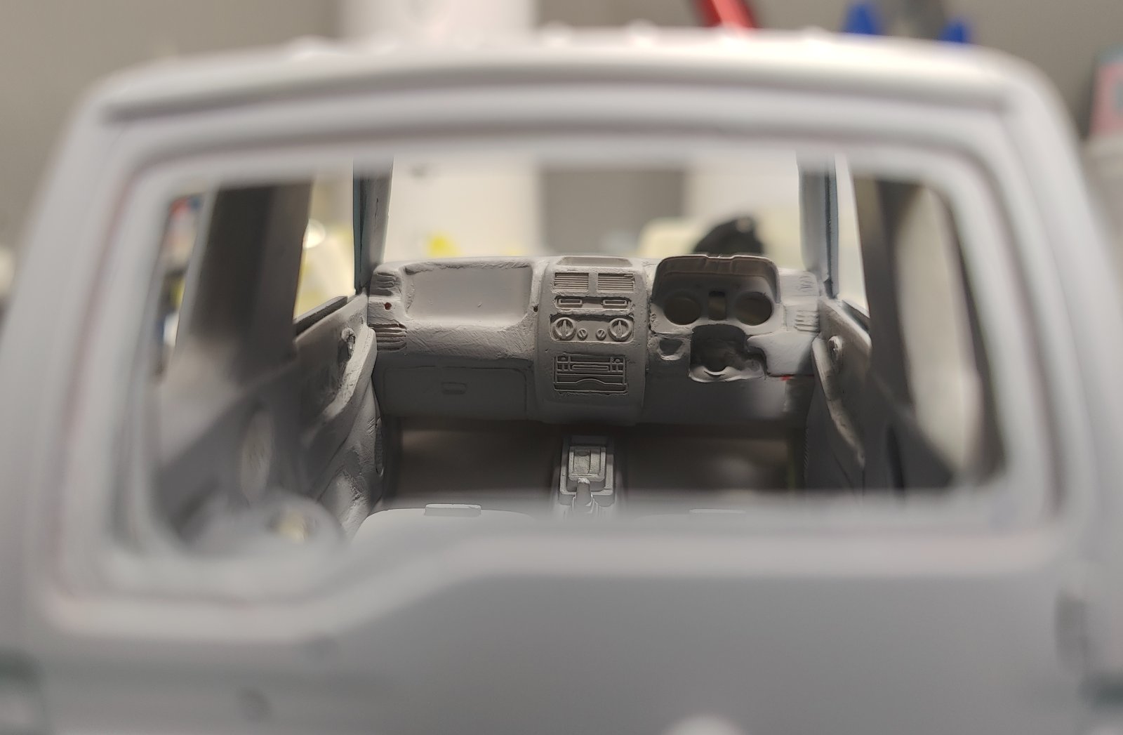

Популярный пост Delop 299 Опубликовано 21 Apr 2025, 07:10:07 Автор Популярный пост Жалоба Поделиться Опубликовано 21 Apr 2025, 07:10:07 (изменено) Доброго дня! На сегодняшний день, сделал не много дверные карты. Нужно будет с формой ручки закончить и плясать уже от торпедо по высоте. При примерке, выяснилось что торпедо имеют несоответствия по геометрии и высоте и глубине Пробую исправить по мере возможностей. Сильно углубляться не буду. Нарастил листовым пластиком боковые дефлекторы и вырезал приборку (ее нужно будет не много сдвинуть вперёд) На сиденье накидал эпоксидки, так как толщина сидений, тонкая в ките Подголовники позже отпилю и посажу на штифты. Пока как то так. Изменено 21 Apr 2025, 07:13:57 пользователем Delop 7 Ссылка на сообщение Поделиться на другие сайты

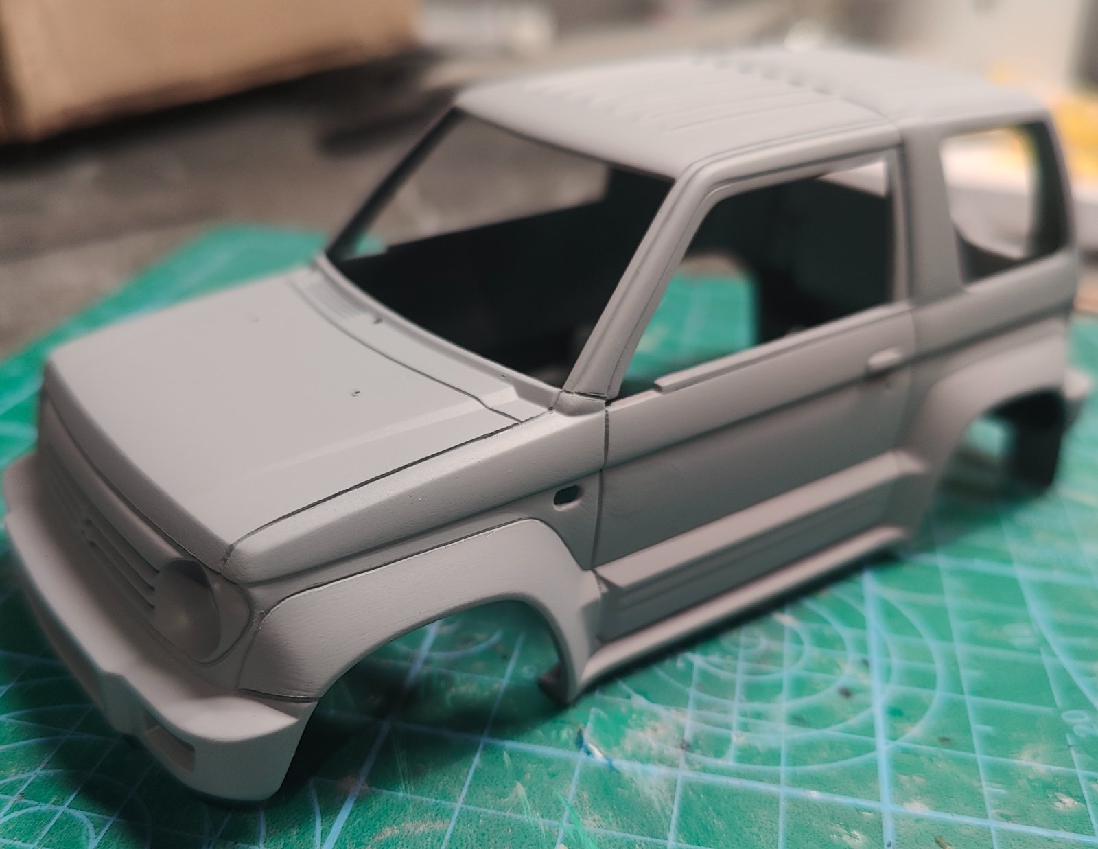

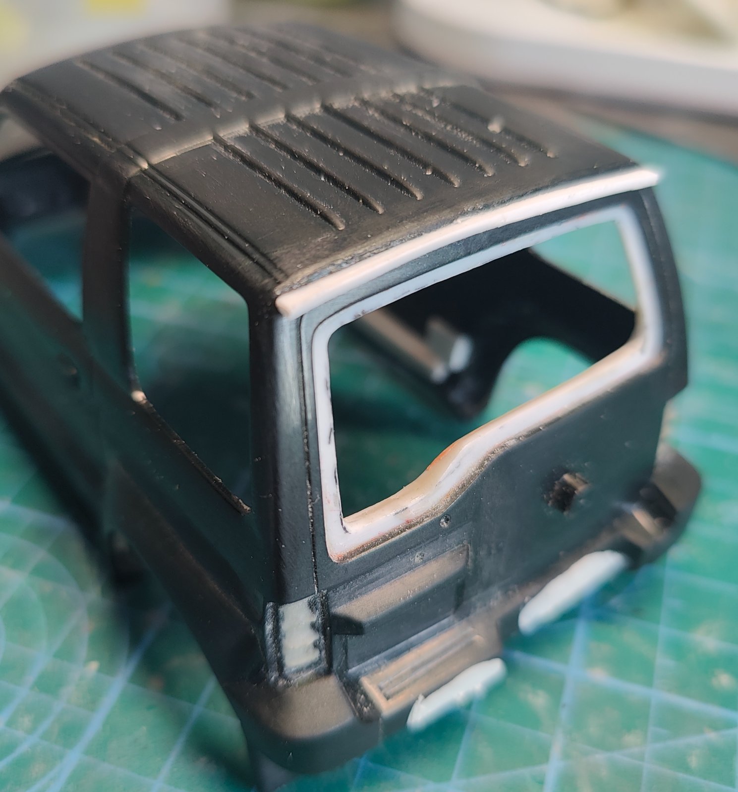

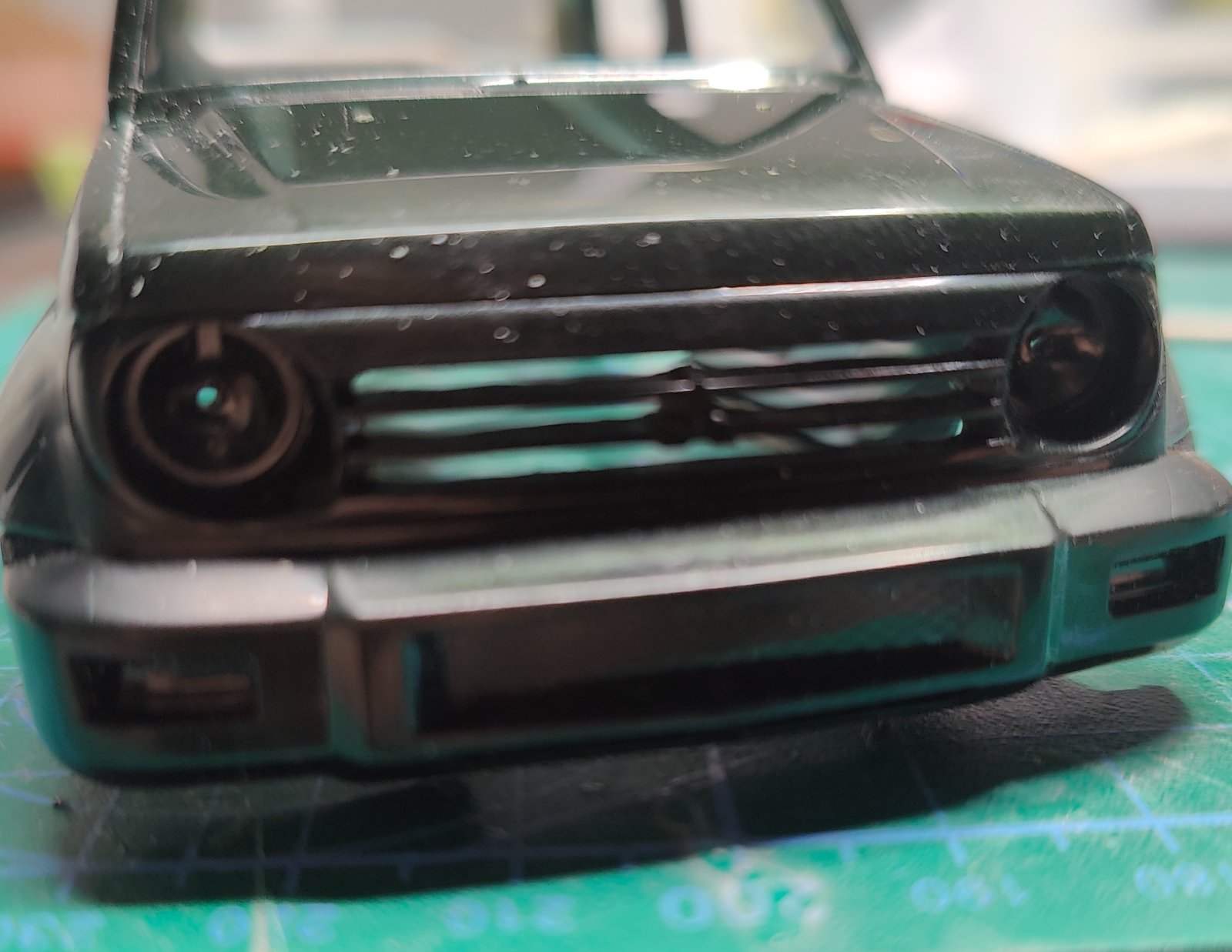

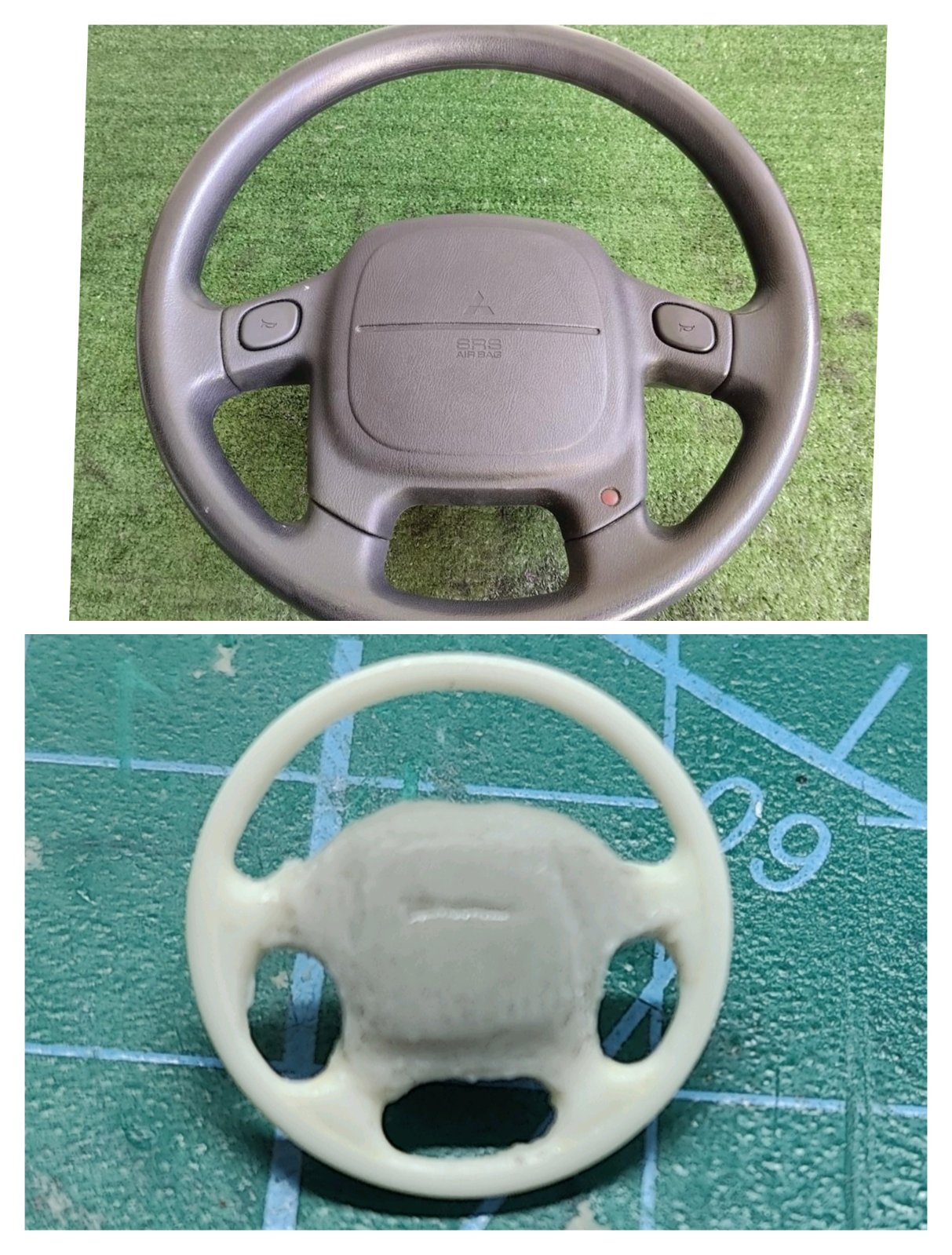

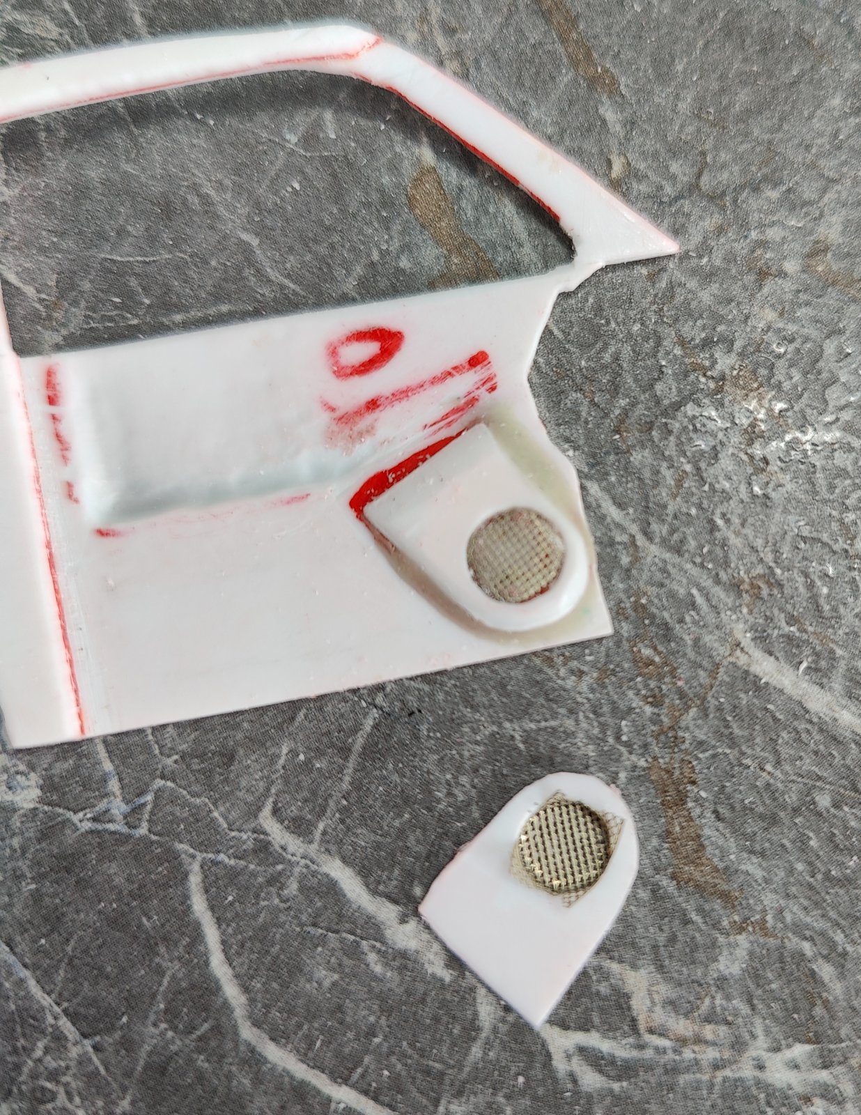

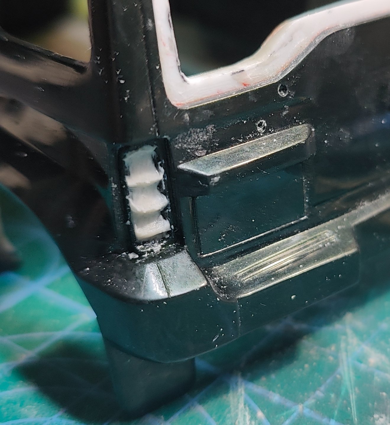

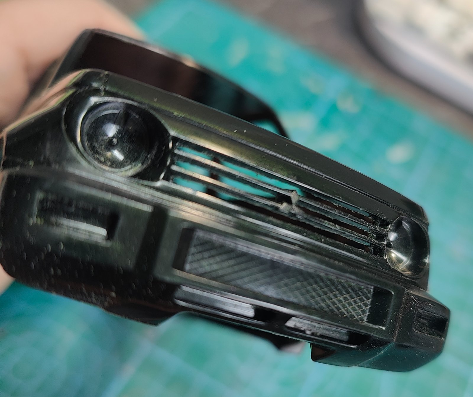

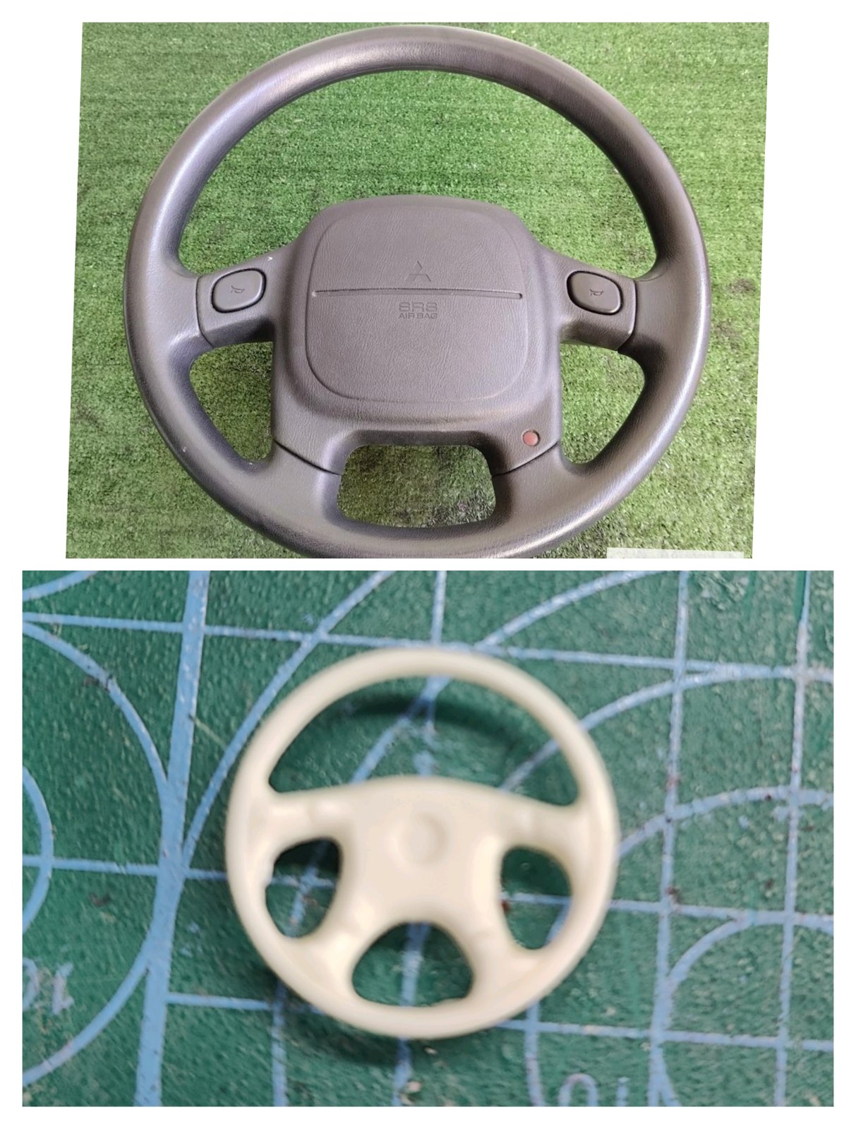

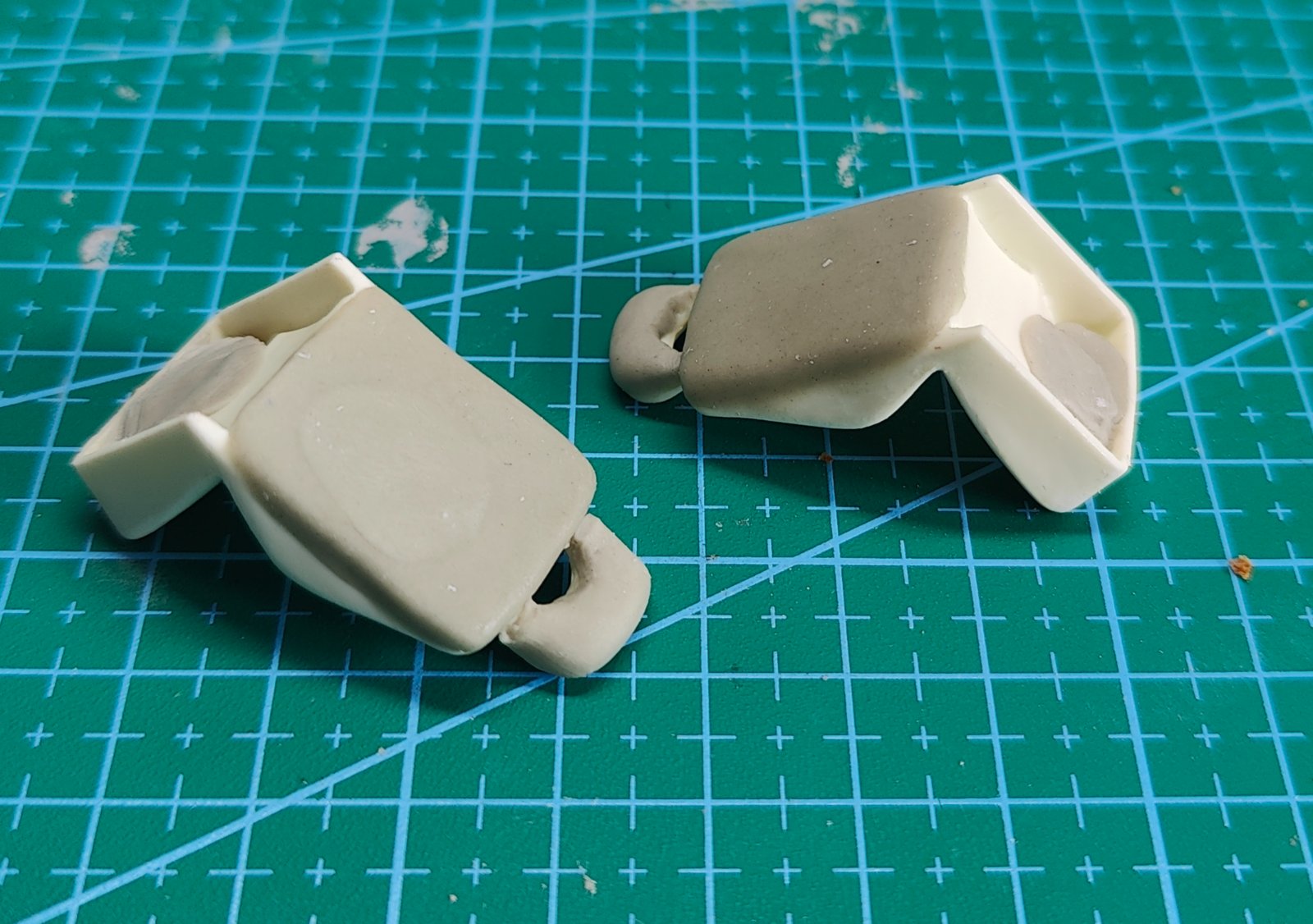

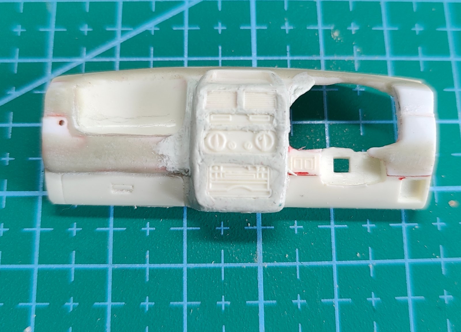

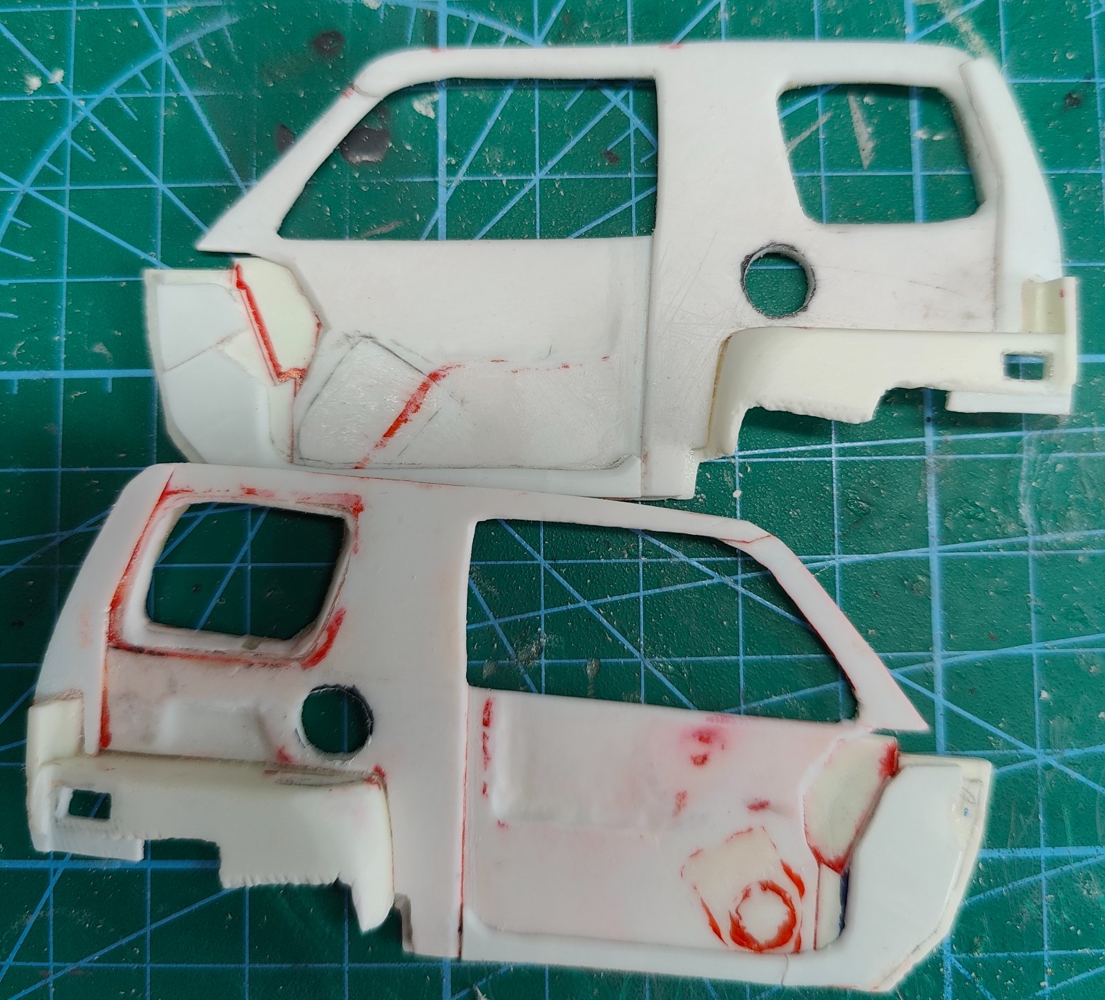

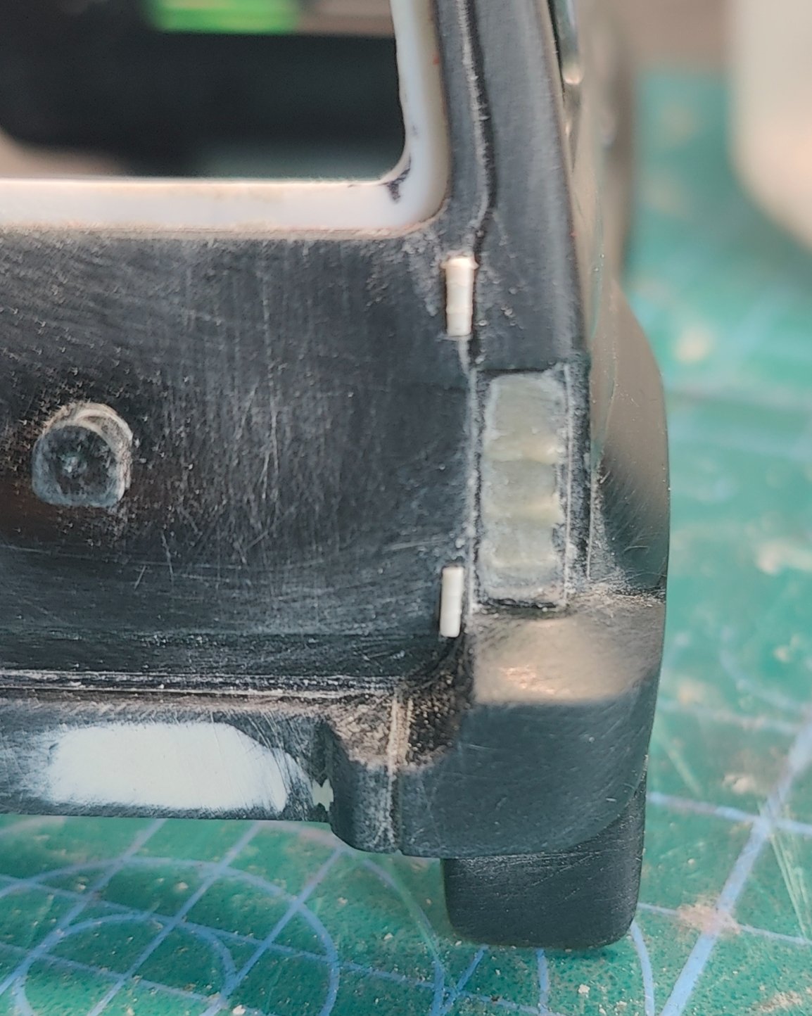

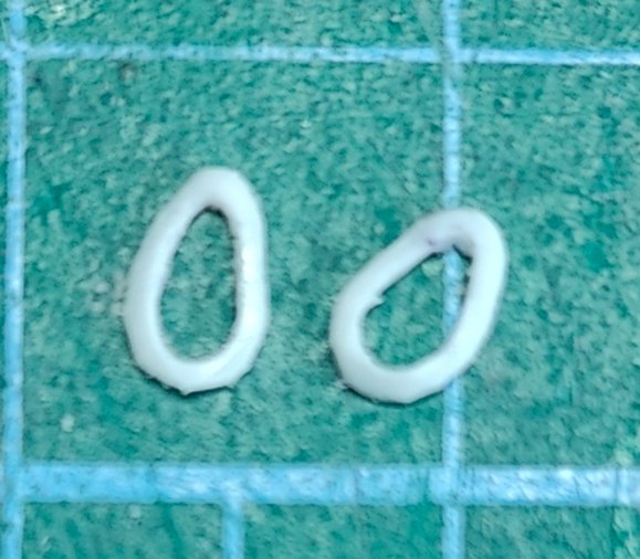

Популярный пост Delop 299 Опубликовано 23 Apr 2025, 10:11:06 Автор Популярный пост Жалоба Поделиться Опубликовано 23 Apr 2025, 10:11:06 (изменено) Небольшой процесс. Выпил места под дефлекторы обдува салона. Из дошик пластика набрал решетку и вклеил. Так же вклеил приборку. Позже буду шпаклевать и приводить в порядок все. Пока "чернуха" Далее руль Накидал эпоксидки, позже буду выравнивать надфилем Прорезал решетку радиатора. В бампере пока не трогаю, так как там крепление днища к кузову. Думаю в финале после всех Подгорное вырежу и воткну травленную сетку, а может и так оставлю, все равно номером закроется. Просверлил замки дверные, попробую потом вставить проволоку с насечкой (как делают японские моделисты).прикинул, что получается Ну и приступил к распилу ванны салона Вклеил панели, просверлил отверстия под колонки, вентиляцию, сделал подстаканники Ещё сделал порог под дверью. Пришлось отпилить колонки, нужно будет их смещать по торпедо. Дальнейший план вижу следующий: добью дверные карты, потом вырежу остекление и буду под него подгонять панели. Хотел почти из "коробки" собрать, но что то как то усложнилось всё Изменено 23 Apr 2025, 10:13:27 пользователем Delop 8 Ссылка на сообщение Поделиться на другие сайты

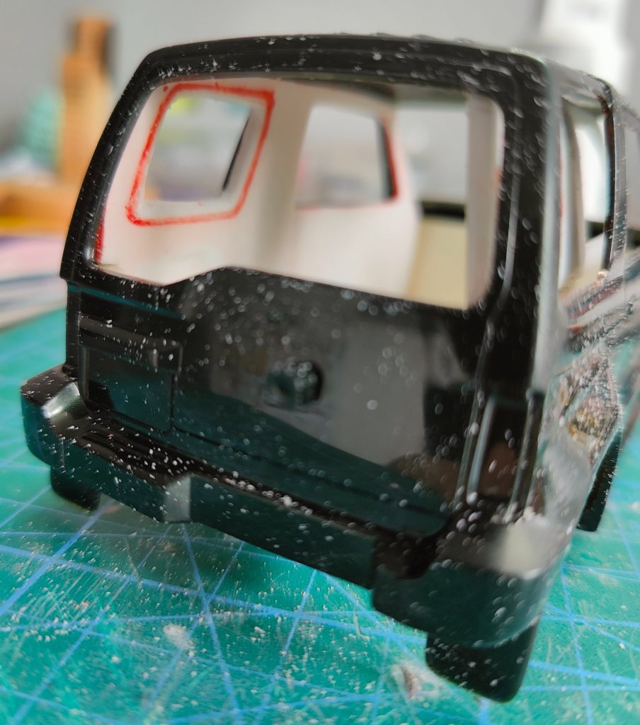

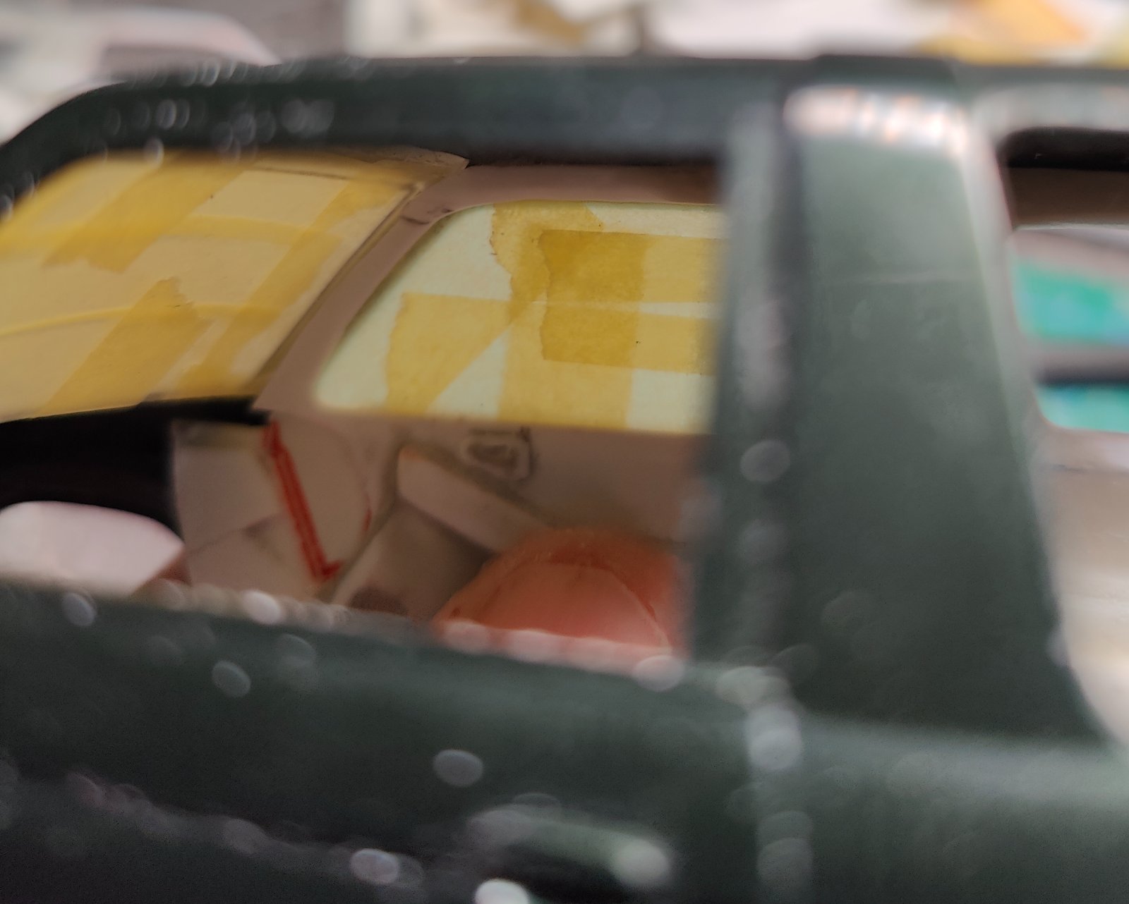

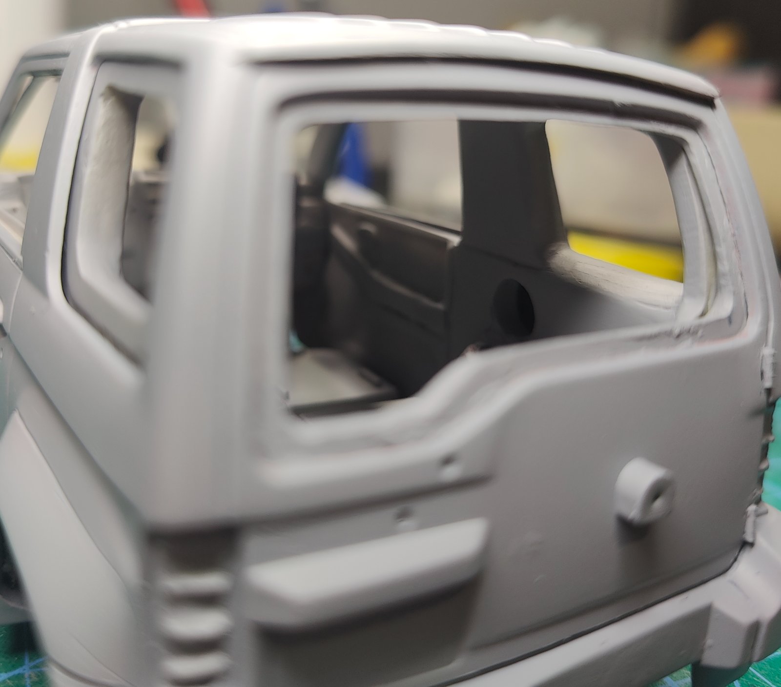

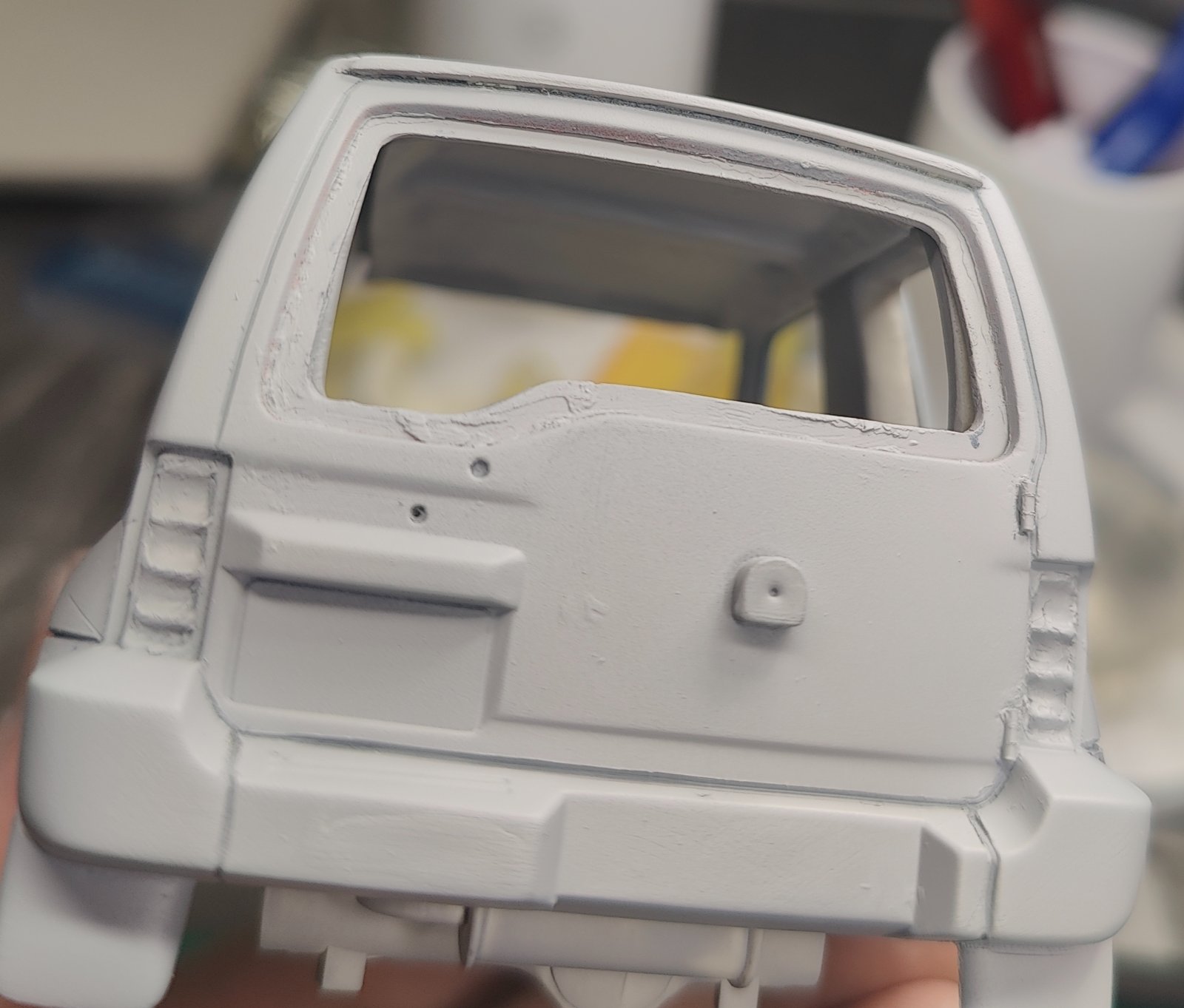

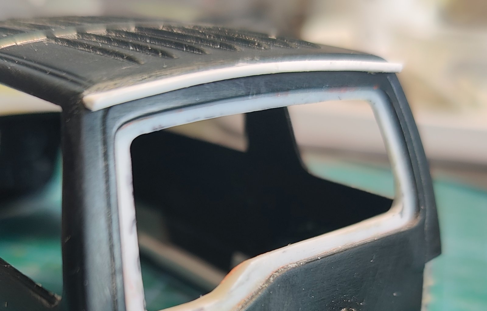

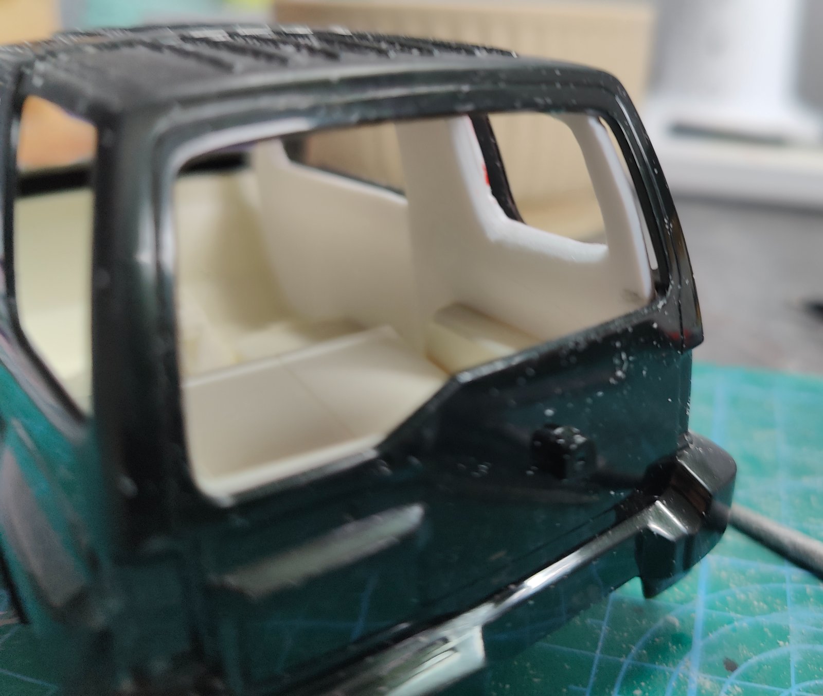

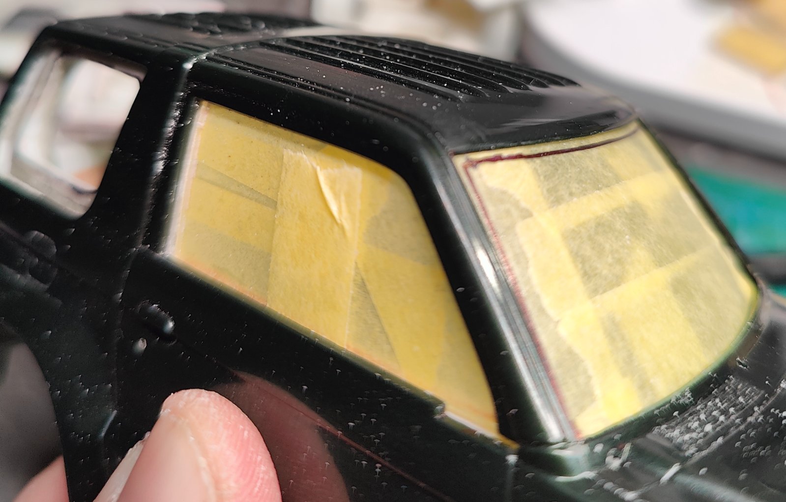

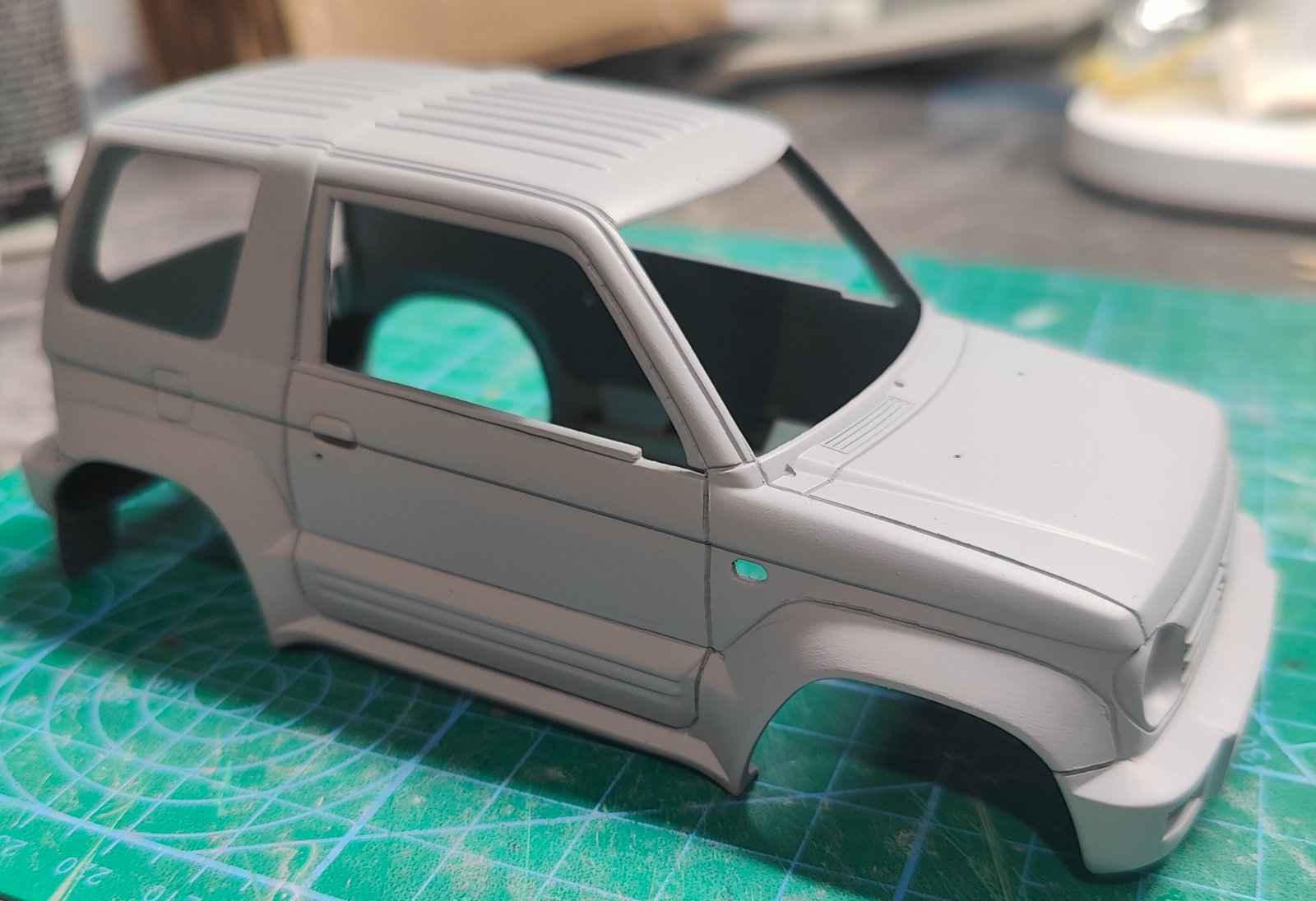

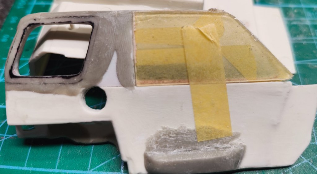

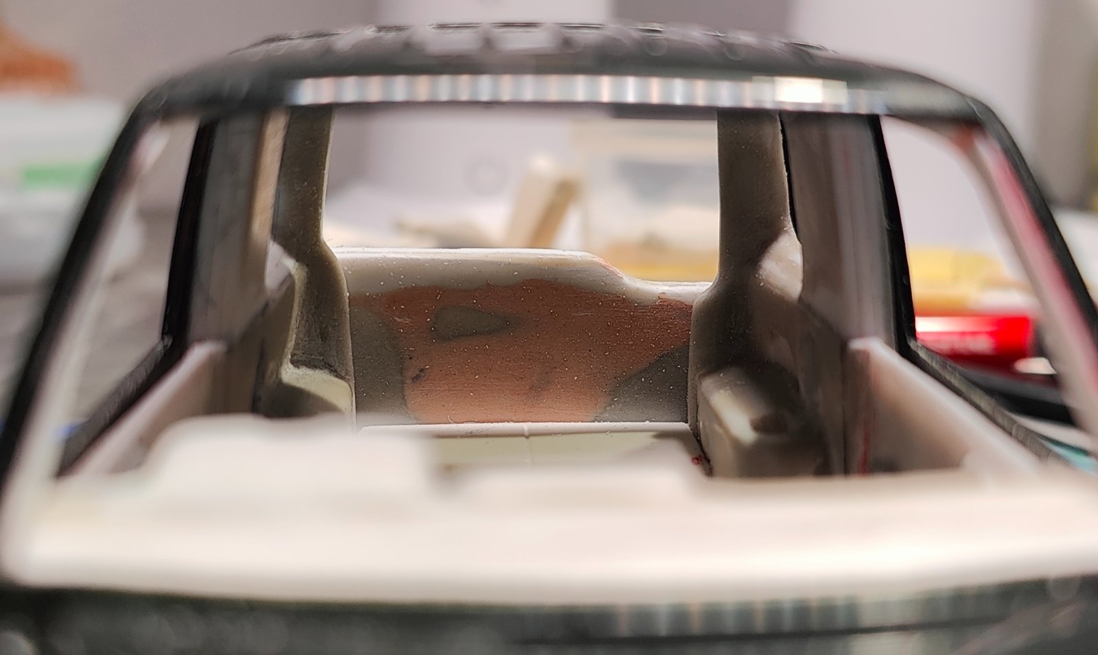

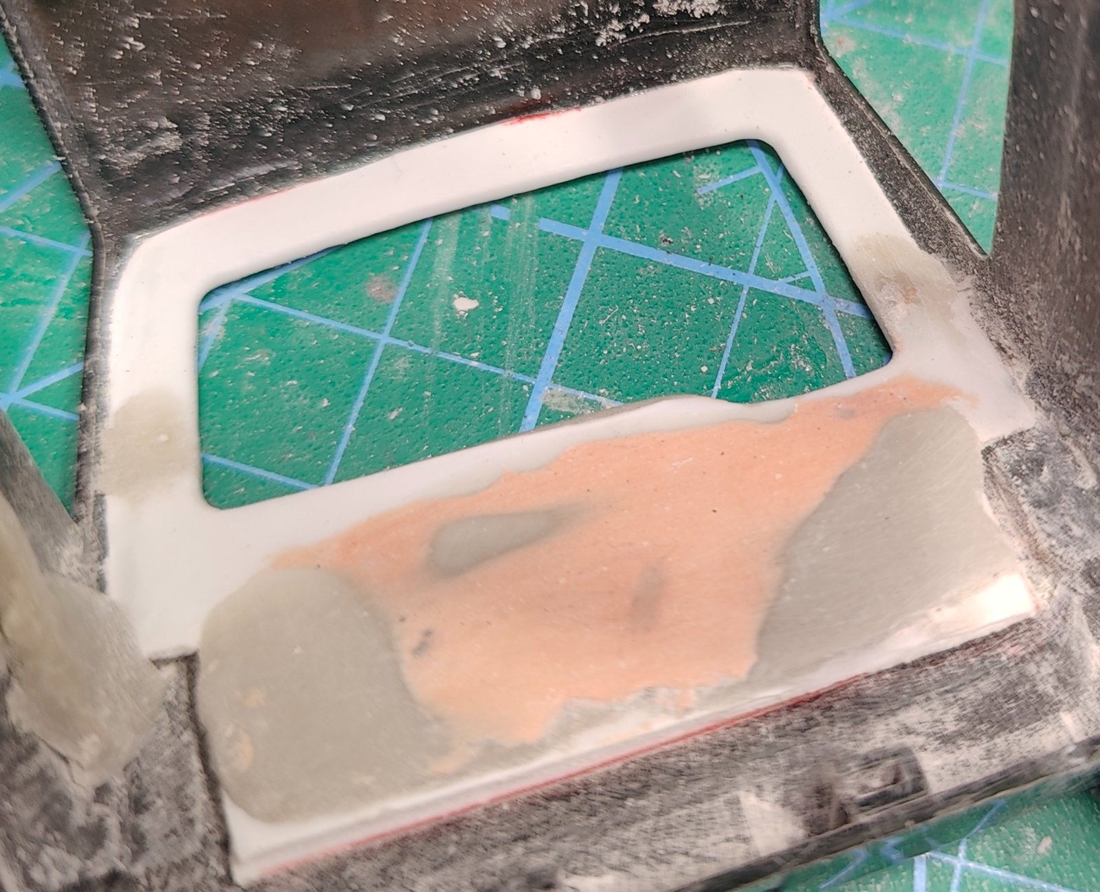

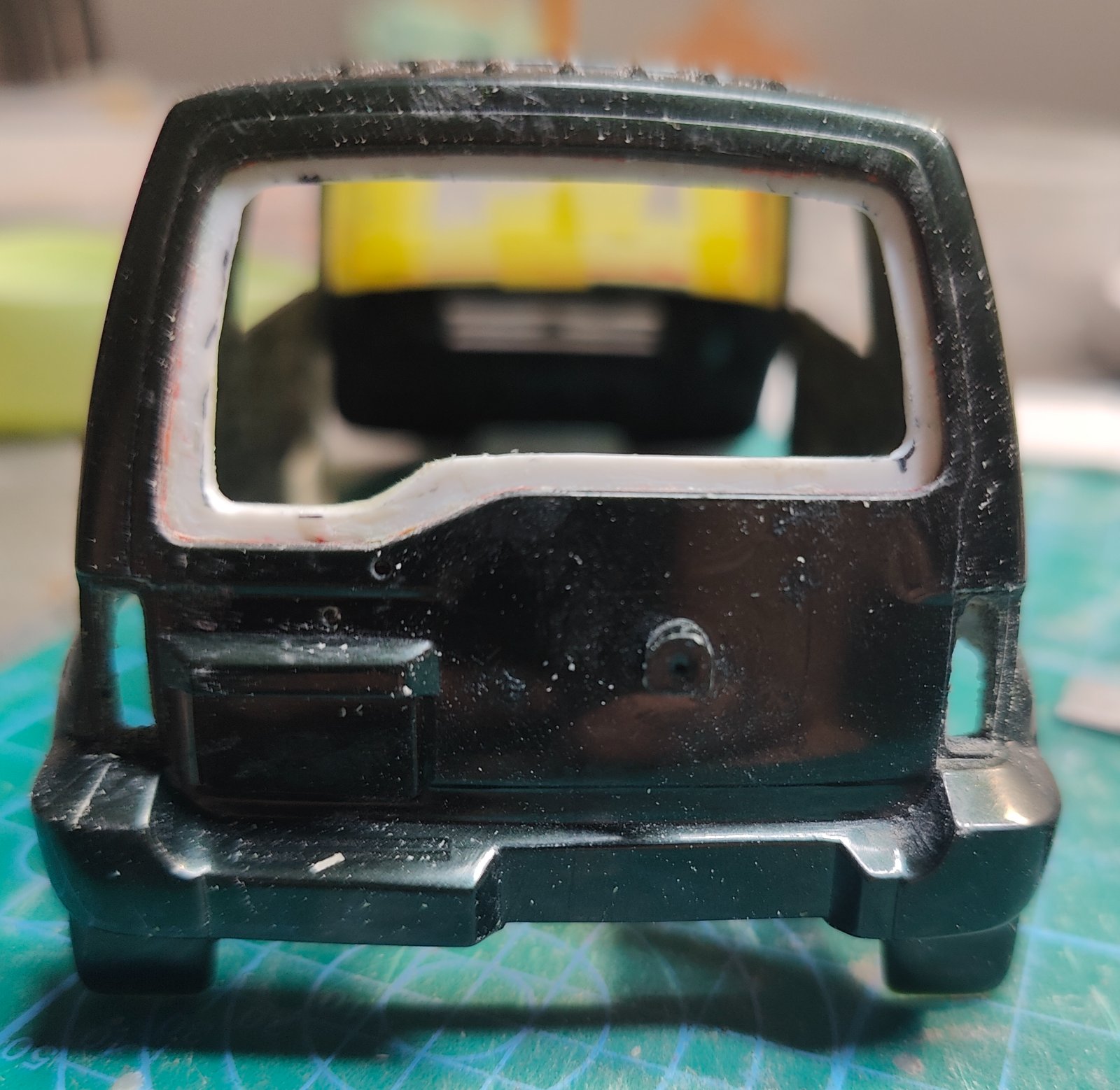

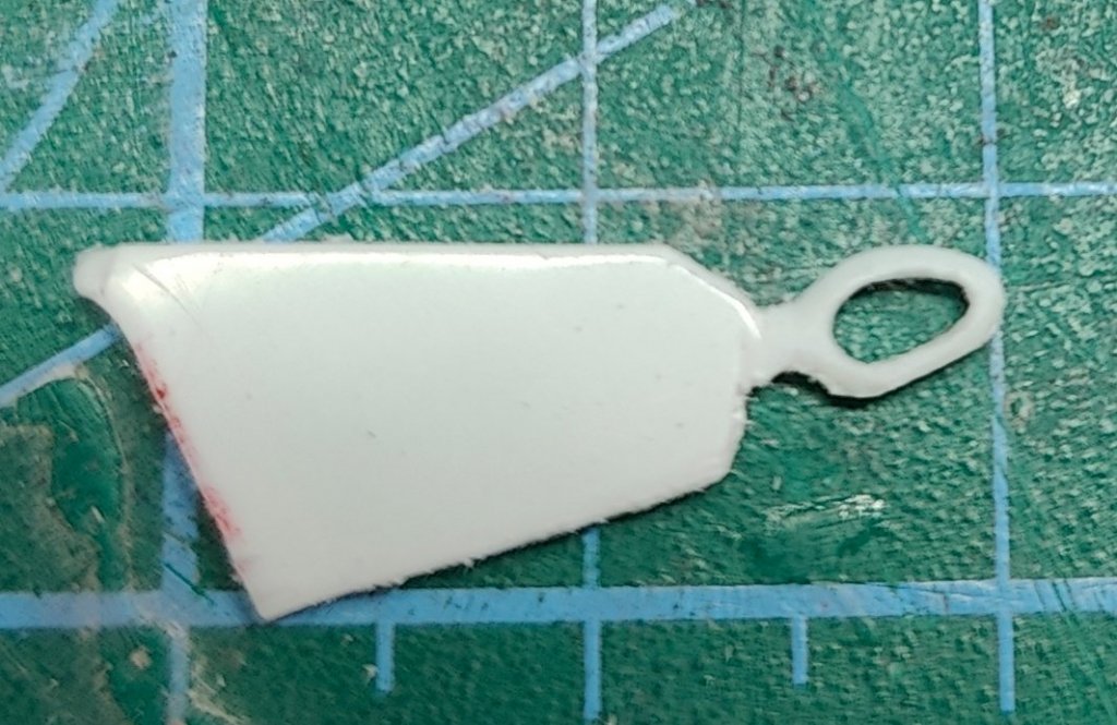

Популярный пост Delop 299 Опубликовано 3 May 2025, 16:24:06 Автор Популярный пост Жалоба Поделиться Опубликовано 3 May 2025, 16:24:06 (изменено) Доброго всем времени суток! Прогресс идёт медленно, но все же движется. Вырезал остекление и подогнал. С внутренней стороны кузова( задняя дверь) вклеил пластик и двухкомпонентной эпоксидкой и шапклевкой придал форму для дальнейшей стыковки с боковыми картами. Это все будет красится в цвет кузова, так как это по сути дверь. Единственное потом как то надо прямоугольник покрасить. Сделал потолок. Раз третий уже правлю дверные карты. Подгоняя размеры (сделал более ли менее похожими по пропорциям). Ручки открывания делал следующим образом Из куска пластика 3 мм вытачивал нужную форму с обеих сторон, потом вдоль разрезал на 2 части Так получилось в итоге Выпилил задние фонари, поворотники(глухие были), а так же лампочки отлитые вместе с кузовом Дальше приступил к расшивке. Расшивку я делал часов 5 не меньше. Ее тут оказалось очень много. Местами она отсутствовала, прорезал и добавлял. В процессе обнаружилось не соответствие, а именно отсутствие козырька над дверью багажника. Изготовил из листового пластика Сделал дверные петли С эпоксидки сделал секции фонарей В заключении нанес проявочный слой грунта. Дальше предстоит шпаклёвка, шлифовка, ну и краску салона как то подобрать. Общая картина на сегодня такая. Изменено 3 May 2025, 16:28:36 пользователем Delop 8 Ссылка на сообщение Поделиться на другие сайты

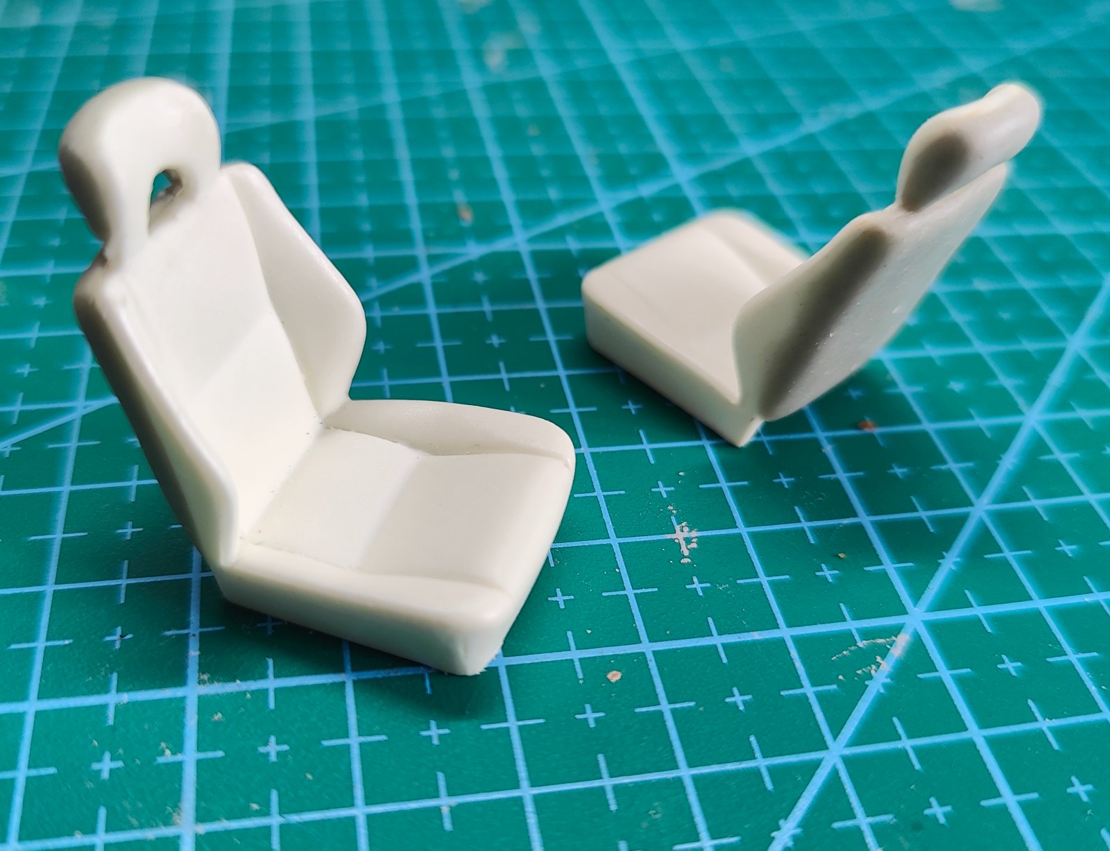

Delop 299 Опубликовано 4 May 2025, 10:09:42 Автор Жалоба Поделиться Опубликовано 4 May 2025, 10:09:42 Может есть у кого-нибудь опыт в создании велюра на сиденьях? Или нет смысла заморачиваться, не видно будет? Ссылка на сообщение Поделиться на другие сайты
PETERSON 10185 Опубликовано 4 May 2025, 21:48:18 Жалоба Поделиться Опубликовано 4 May 2025, 21:48:18 (изменено) @Delop Можно попробовать детскую присыпку. Не совсем велюр, но вдруг зайдёт. https://scalecustoms.ru/topic/21626-124-mclaren-senna-tamiya/?do=findComment&comment=782764 Изменено 4 May 2025, 21:51:29 пользователем PETERSON Ссылка на сообщение Поделиться на другие сайты

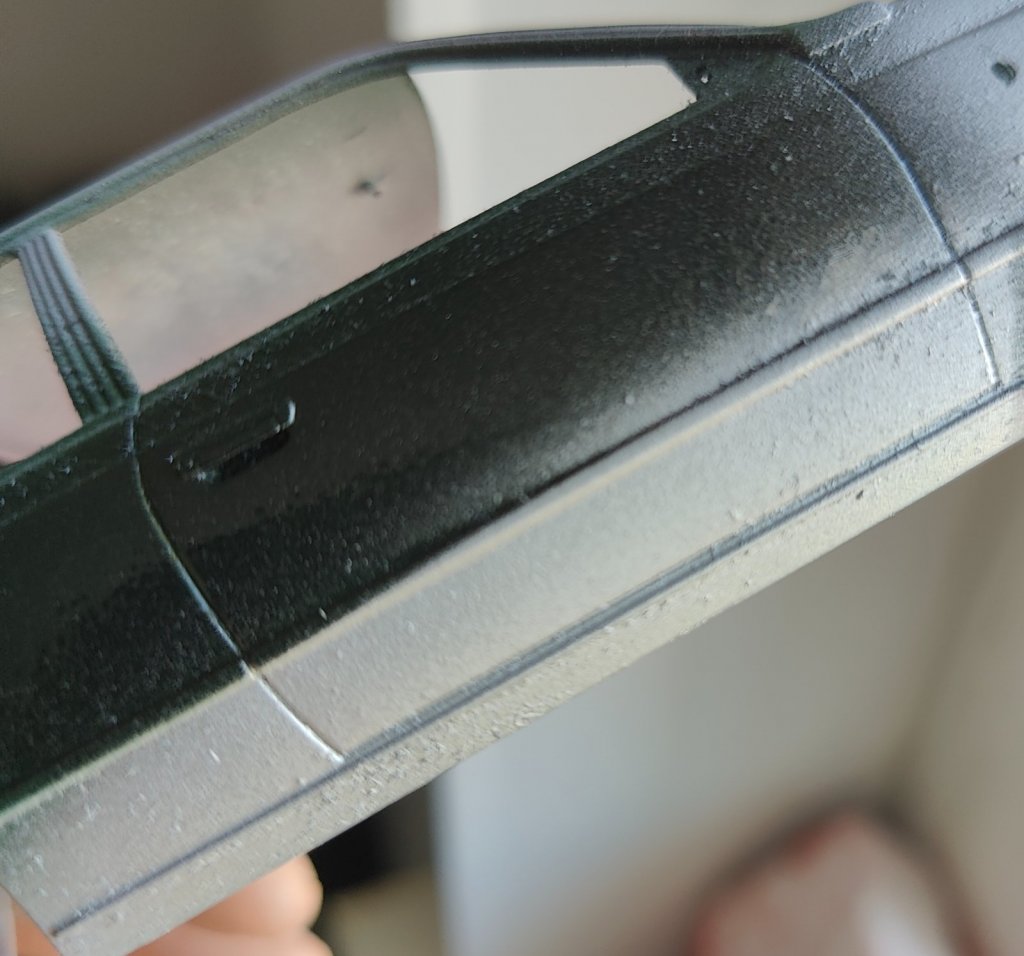

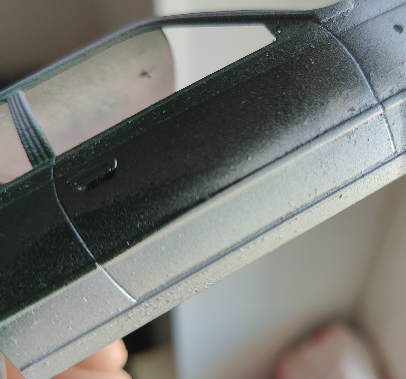

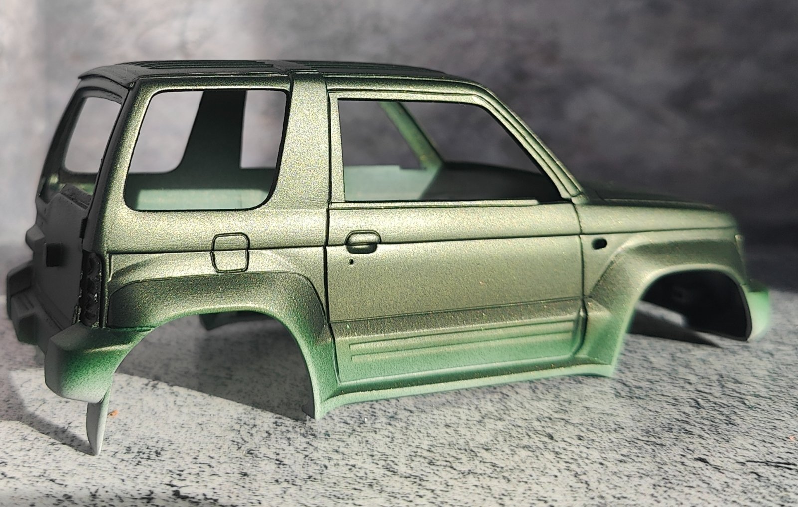

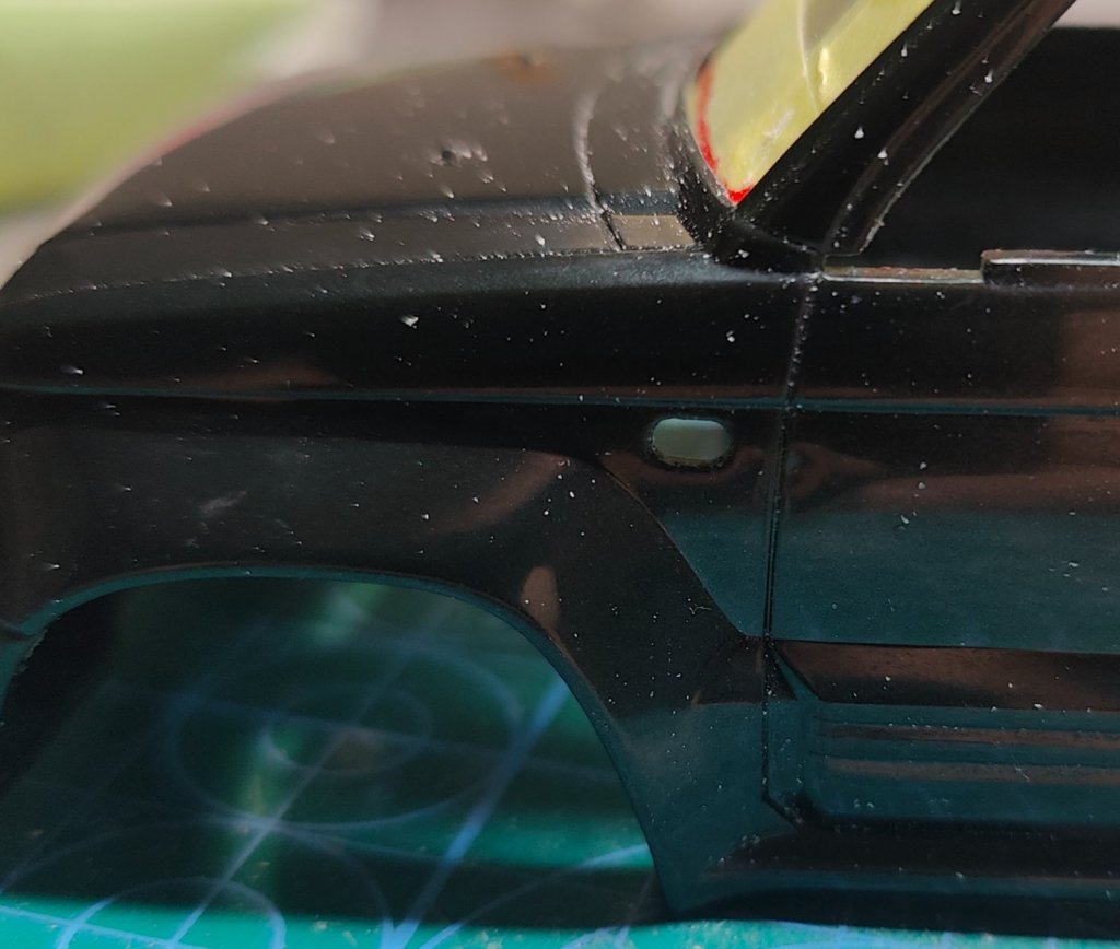

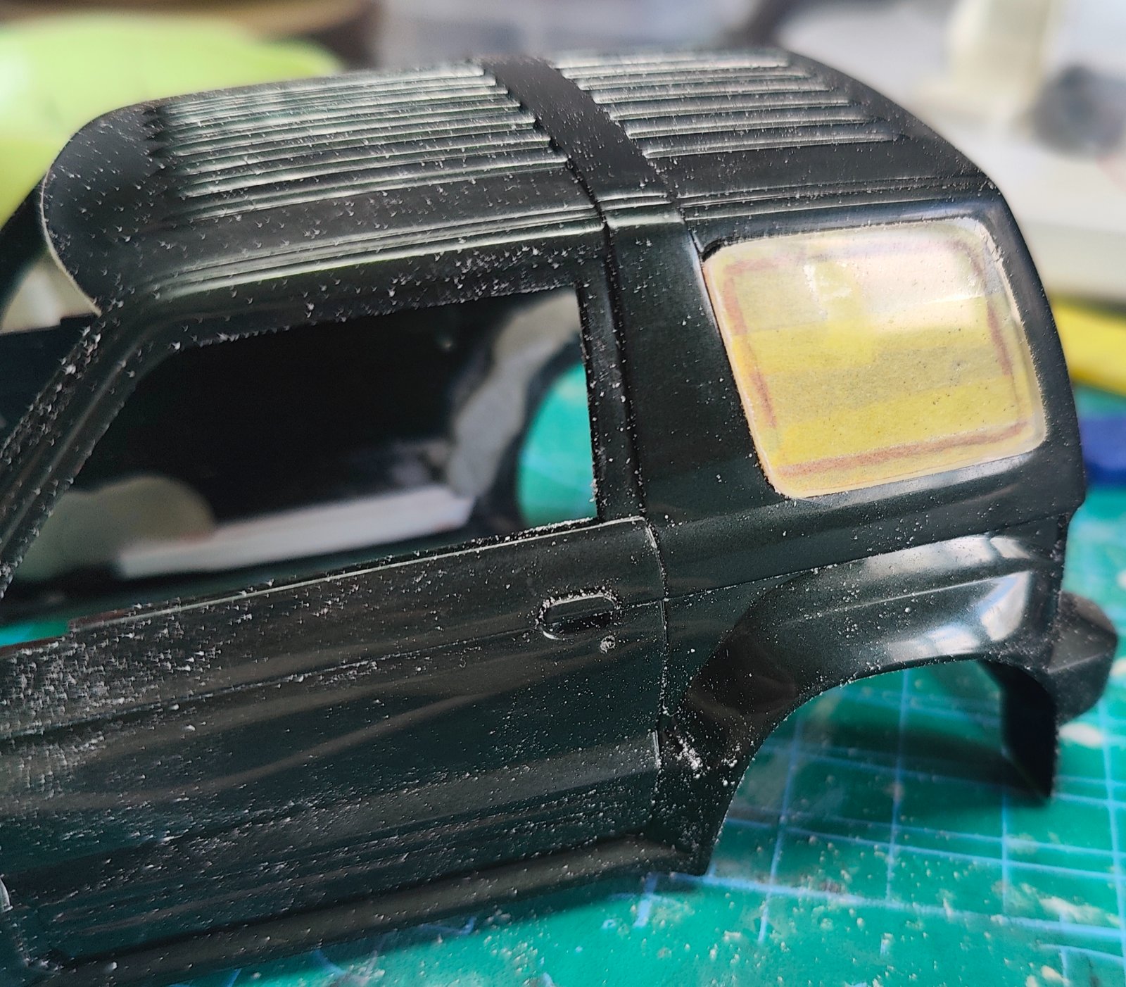

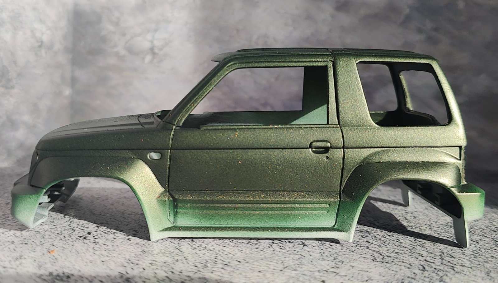

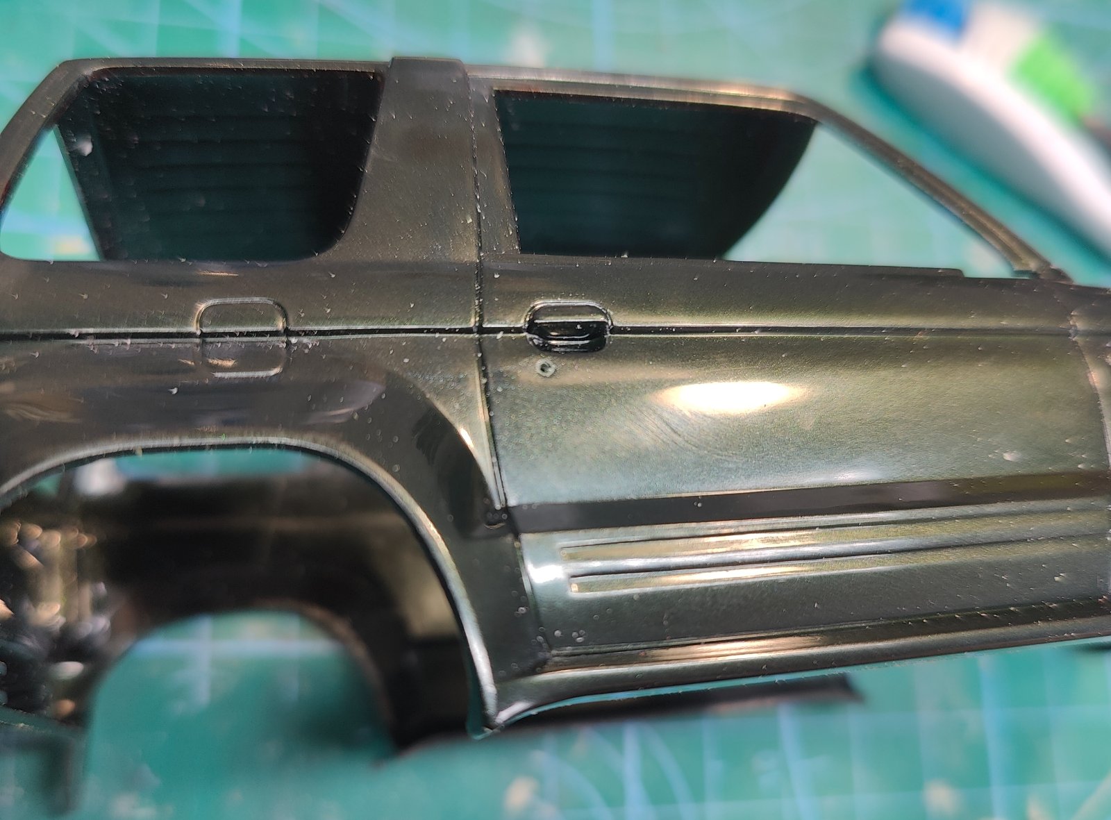

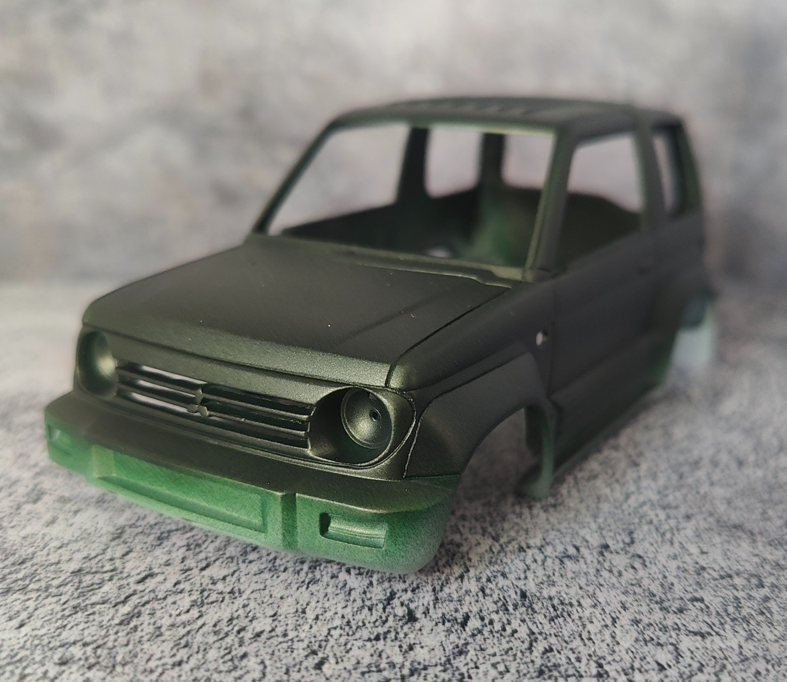

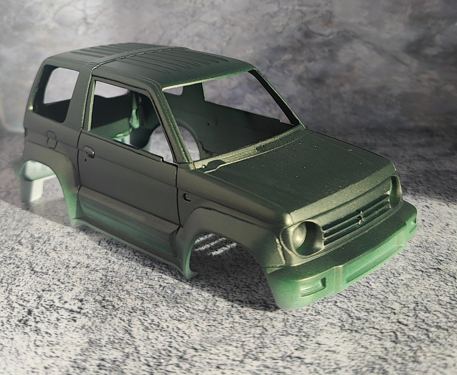

Delop 299 Опубликовано 5 May 2025, 03:21:41 Автор Жалоба Поделиться Опубликовано 5 May 2025, 03:21:41 Попробовал салфетку на ПВА наклеить и загрунтовать. Не очень получается, строительный молярный скотч более фактурно получается. Только вот обтянуть скотчем ровно не получится, будут складки. Буду пробовать с детской присыпки. Кузов покрасил Вопрос. Обязательно ли нужна черная подложка под серебристую краску или так можно нанести. Мне бы по хорошему чтобы потусклее цвет был. Может на черный матовый нанести? Фото для примера Ссылка на сообщение Поделиться на другие сайты
Николай_ 5896 Опубликовано 5 May 2025, 04:34:07 Жалоба Поделиться Опубликовано 5 May 2025, 04:34:07 (изменено) Я сколько не экспериментировал с черными подложками, эффект замечал только в том случае, если на нее наносится один слой серебрянки. Но это такой слой, который сложно, как-то вразумительно описать, он и перекрывает черную подложку, но в тоже время от нее (от подложки) однозначно заметен эффект. Он точно не сухой, но и мокрым не назовешь. Получается нечасто. Наносить надо все под одним углом, с одного и того же расстояния и с первого и единственного раза, что, как-то слабо реально (для меня точно). Все остальные слои, которые ложатся поверх этого, уже полностью всё перекрывают и цвет подложки перестает иметь значение. Изменено 5 May 2025, 04:35:27 пользователем Николай_ Ссылка на сообщение Поделиться на другие сайты
Delop 299 Опубликовано 5 May 2025, 05:24:24 Автор Жалоба Поделиться Опубликовано 5 May 2025, 05:24:24 47 минут назад, Николай_ сказал: Я сколько не экспериментировал с черными подложками, эффект замечал только в том случае, если на нее наносится один слой серебрянки. Но это такой слой, который сложно, как-то вразумительно описать, он и перекрывает черную подложку, но в тоже время от нее (от подложки) однозначно заметен эффект. Он точно не сухой, но и мокрым не назовешь. Получается нечасто. Наносить надо все под одним углом, с одного и того же расстояния и с первого и единственного раза, что, как-то слабо реально (для меня точно). Все остальные слои, которые ложатся поверх этого, уже полностью всё перекрывают и цвет подложки перестает иметь значение. А если полуматом покрыть серебрянку, как думаете меньше будет блеска, тусклее станет? В реальности эти элементы на машине, "желтезной" отдают. Выкраску сделал вчера на "кошке", ярко выражено получается серебрянка Ссылка на сообщение Поделиться на другие сайты
John Wick 4105 Опубликовано 5 May 2025, 05:55:58 Жалоба Поделиться Опубликовано 5 May 2025, 05:55:58 (изменено) Вот тут делал эксперименты по подбору цвета и оттенка основания: https://scalecustoms.ru/topic/20085-конкурс-sc-2008-ford-f-350-super-duty-crew-cab/?do=findComment&comment=747073 Изменено 5 May 2025, 05:56:48 пользователем John Wick Ссылка на сообщение Поделиться на другие сайты
Delop 299 Опубликовано 5 May 2025, 06:45:50 Автор Жалоба Поделиться Опубликовано 5 May 2025, 06:45:50 (изменено) 50 минут назад, John Wick сказал: Вот тут делал эксперименты по подбору цвета и оттенка основания: https://scalecustoms.ru/topic/20085-конкурс-sc-2008-ford-f-350-super-duty-crew-cab/?do=findComment&comment=747073 По фото с телефона, разницы не особо заметил,на черном/сером грунте. Цвет, да, становится насыщенный, а вот серебристый не особо меняется. Отличный и интересный ВИП, жаль без итогового результата Изменено 5 May 2025, 06:47:18 пользователем Delop Ссылка на сообщение Поделиться на другие сайты
PETERSON 10185 Опубликовано 5 May 2025, 07:41:27 Жалоба Поделиться Опубликовано 5 May 2025, 07:41:27 (изменено) 2 часа назад, Delop сказал: А если полуматом покрыть серебрянку, как думаете меньше будет блеска, тусклее станет? Блеска однозначно будет меньше по сравнению с глянцевым лаком. А что значит тусклее? Яркость серебристой краски зависит от наполнителя. Тут надо просто подбирать похожую. Изменено 5 May 2025, 07:47:33 пользователем PETERSON Ссылка на сообщение Поделиться на другие сайты
Delop 299 Опубликовано 5 May 2025, 08:19:36 Автор Жалоба Поделиться Опубликовано 5 May 2025, 08:19:36 34 минуты назад, PETERSON сказал: Блеска однозначно будет меньше по сравнению с глянцевым лаком. А что значит тусклее? Яркость серебристой краски зависит от наполнителя. Тут надо просто подбирать похожую. Блестит сильно. Хотя вот сейчас лаком покрываю, на "кошке" тоже нанёс 2к лак глянцевый , не так блестит уже. Ссылка на сообщение Поделиться на другие сайты
PETERSON 10185 Опубликовано 5 May 2025, 08:54:26 Жалоба Поделиться Опубликовано 5 May 2025, 08:54:26 Почему столько мусора? Ссылка на сообщение Поделиться на другие сайты
Delop 299 Опубликовано 5 May 2025, 09:53:37 Автор Жалоба Поделиться Опубликовано 5 May 2025, 09:53:37 57 минут назад, PETERSON сказал: Почему столько мусора? Это же "кошка" там слоя 3 краски. Когда крашу на нее первый слой пробую Ссылка на сообщение Поделиться на другие сайты
Феофан 857 Опубликовано 5 May 2025, 10:08:45 Жалоба Поделиться Опубликовано 5 May 2025, 10:08:45 Я бы взял краску Тамии XF-16 (матовый алюминий) и добавил немного серого. Для этой краски наличие черной основы не требуется. Но есть нюанс. Бывают эти элементы и в бежевом цвете. Ссылка на сообщение Поделиться на другие сайты

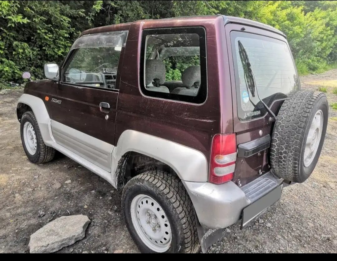

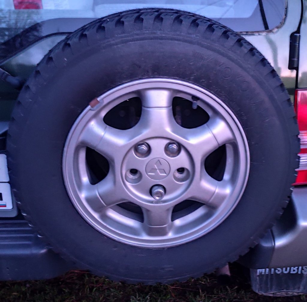

Delop 299 Опубликовано 5 May 2025, 10:39:26 Автор Жалоба Поделиться Опубликовано 5 May 2025, 10:39:26 (изменено) 33 минуты назад, Феофан сказал: Я бы взял краску Тамии XF-16 (матовый алюминий) и добавил немного серого. Для этой краски наличие черной основы не требуется. Но есть нюанс. Бывают эти элементы и в бежевом цвете. Да, наверное все таки больше на цвет алюминия похоже. Спасибо! Заказал краску 12-го придти должна. Попробую, отпишусь что получится. Это фото как раз той самой машины, которую делаю. Заказал стоковые диски ещё с амт резиной, как раз их тоже покрашу в алюминий. Диски вот такие будут Изменено 5 May 2025, 10:42:26 пользователем Delop Ссылка на сообщение Поделиться на другие сайты
Феофан 857 Опубликовано 5 May 2025, 11:06:40 Жалоба Поделиться Опубликовано 5 May 2025, 11:06:40 26 минут назад, Delop сказал: Заказал краску 12-го придти должна. Попробую, отпишусь что получится. Чтобы краска не блестела, рекомендую при лакировке замаскировать, а потом локально матовым лаком. Ссылка на сообщение Поделиться на другие сайты
sachs50 43 Опубликовано 5 May 2025, 14:27:10 Жалоба Поделиться Опубликовано 5 May 2025, 14:27:10 Эмаль тамия титаниум сильвер или титаниум голд попробовать Ссылка на сообщение Поделиться на другие сайты
Delop 299 Опубликовано 5 May 2025, 14:41:14 Автор Жалоба Поделиться Опубликовано 5 May 2025, 14:41:14 12 минут назад, sachs50 сказал: Эмаль тамия титаниум сильвер или титаниум голд попробовать Заказал xf-16, если не устроит буду дальше подбирать Ссылка на сообщение Поделиться на другие сайты
