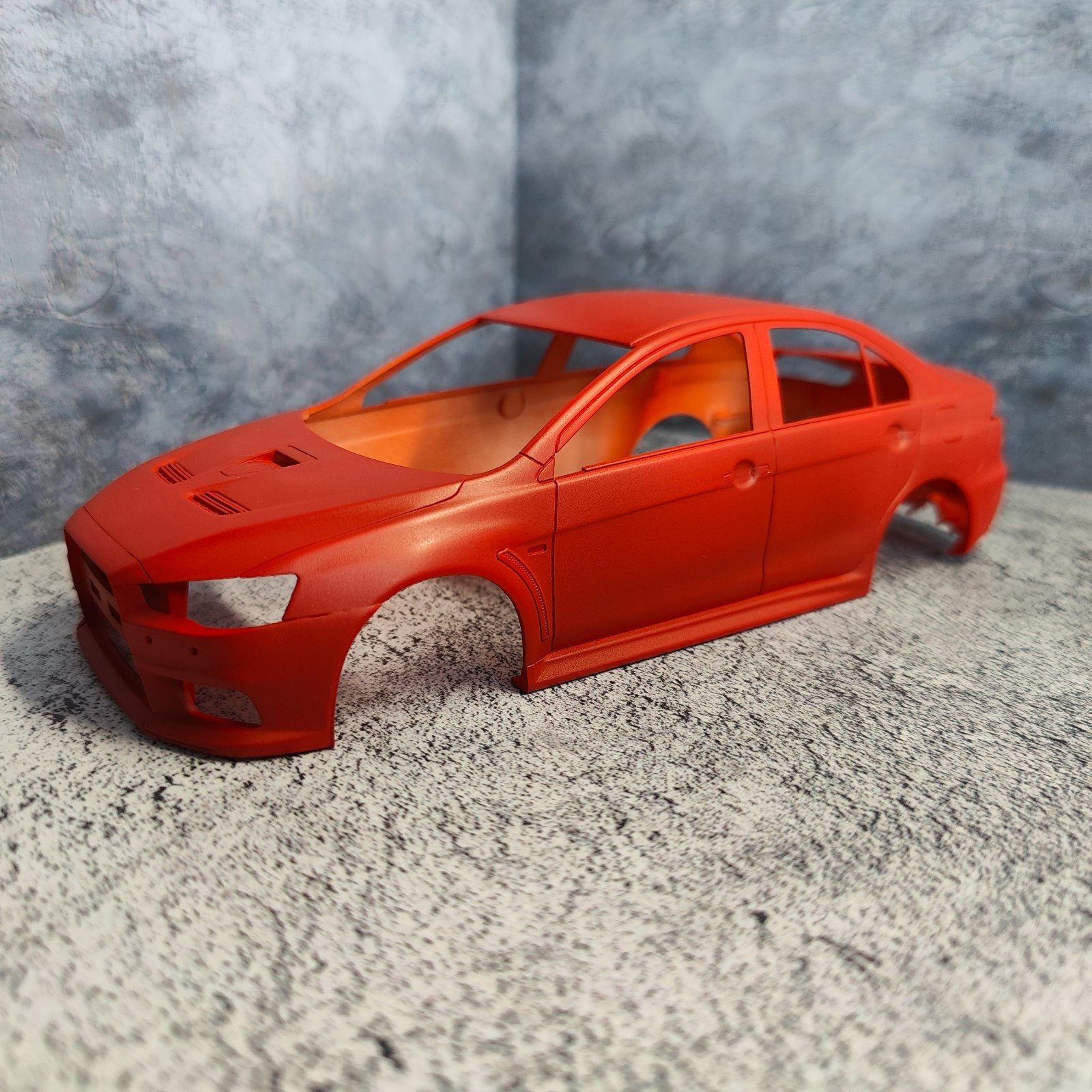

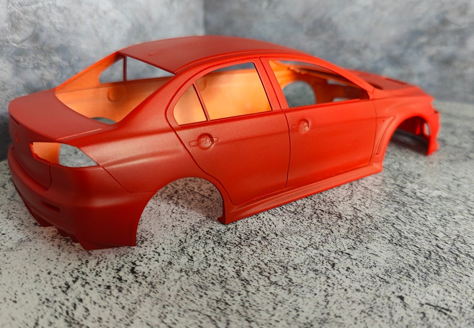

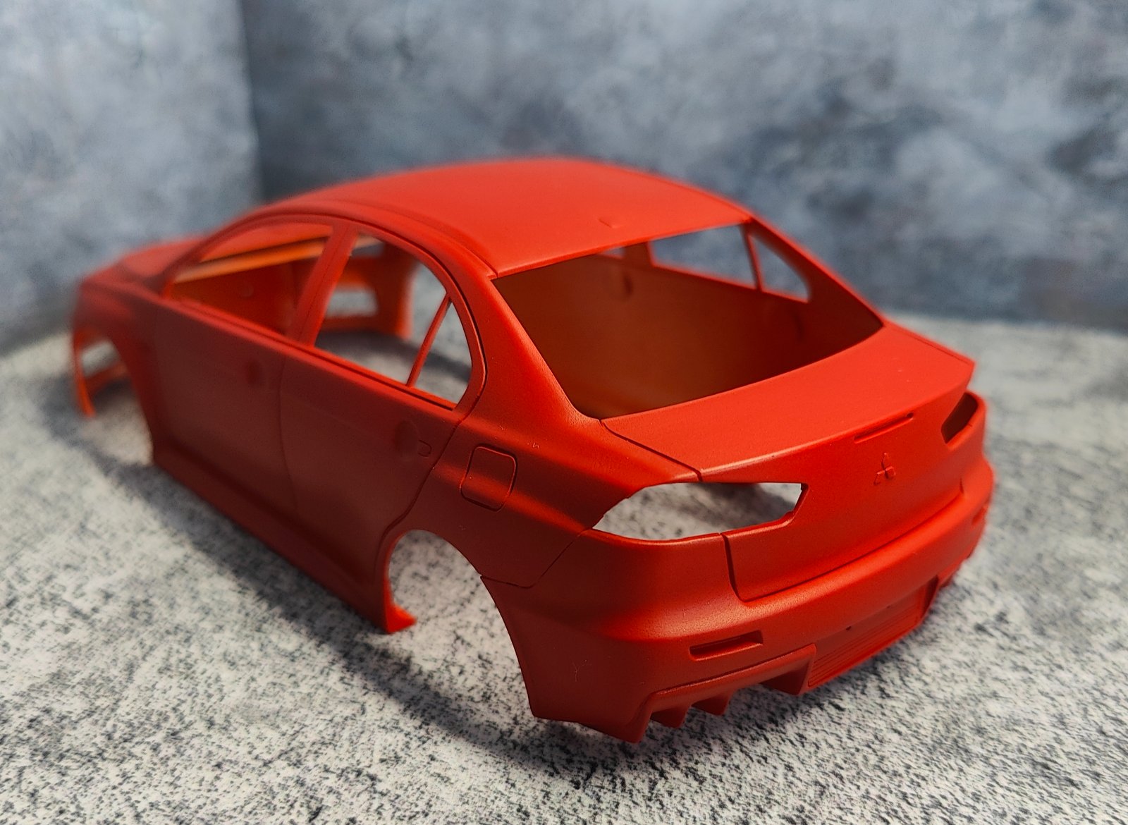

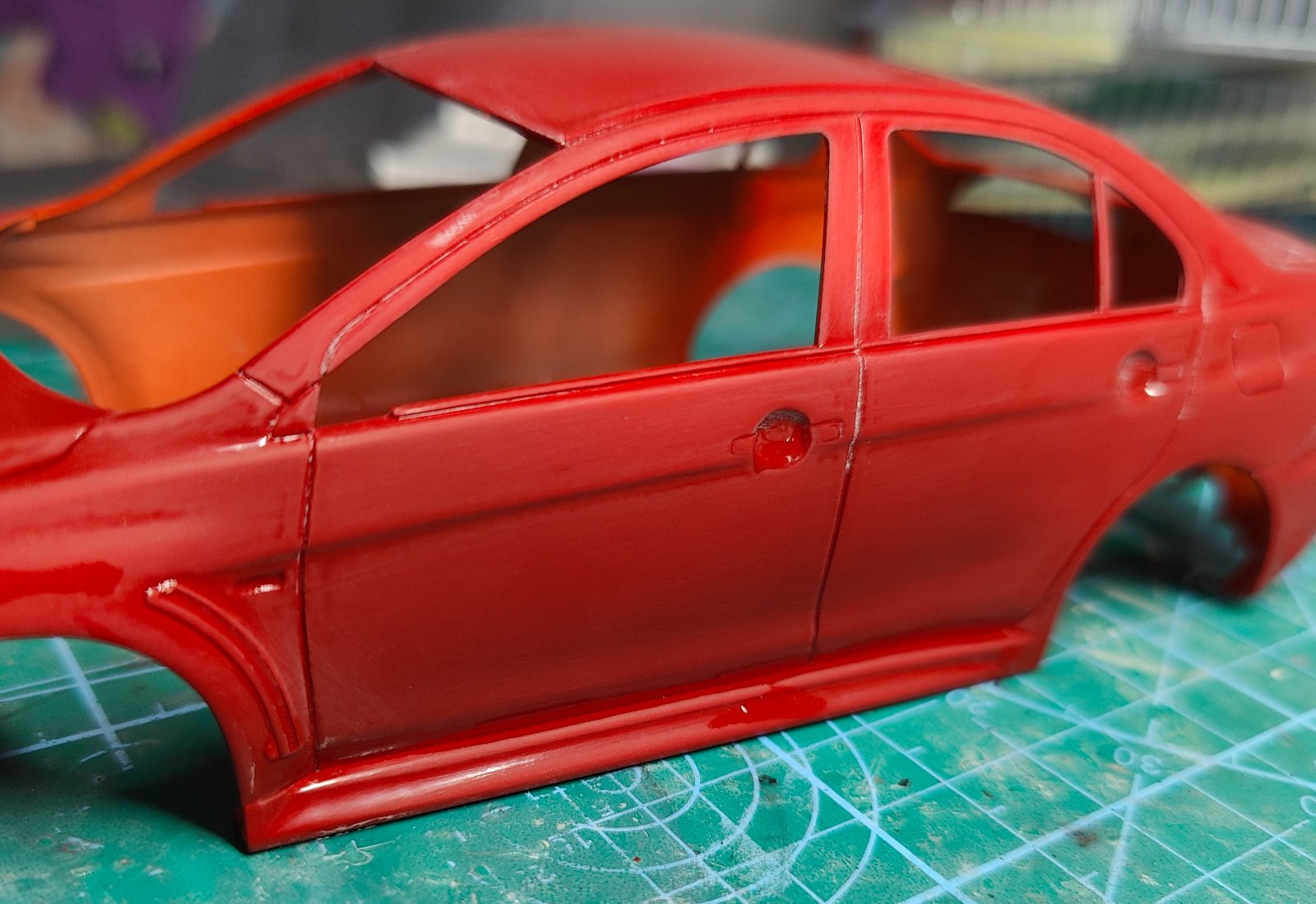

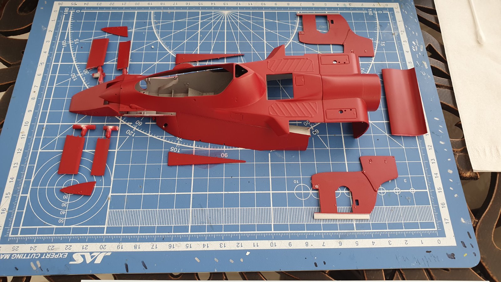

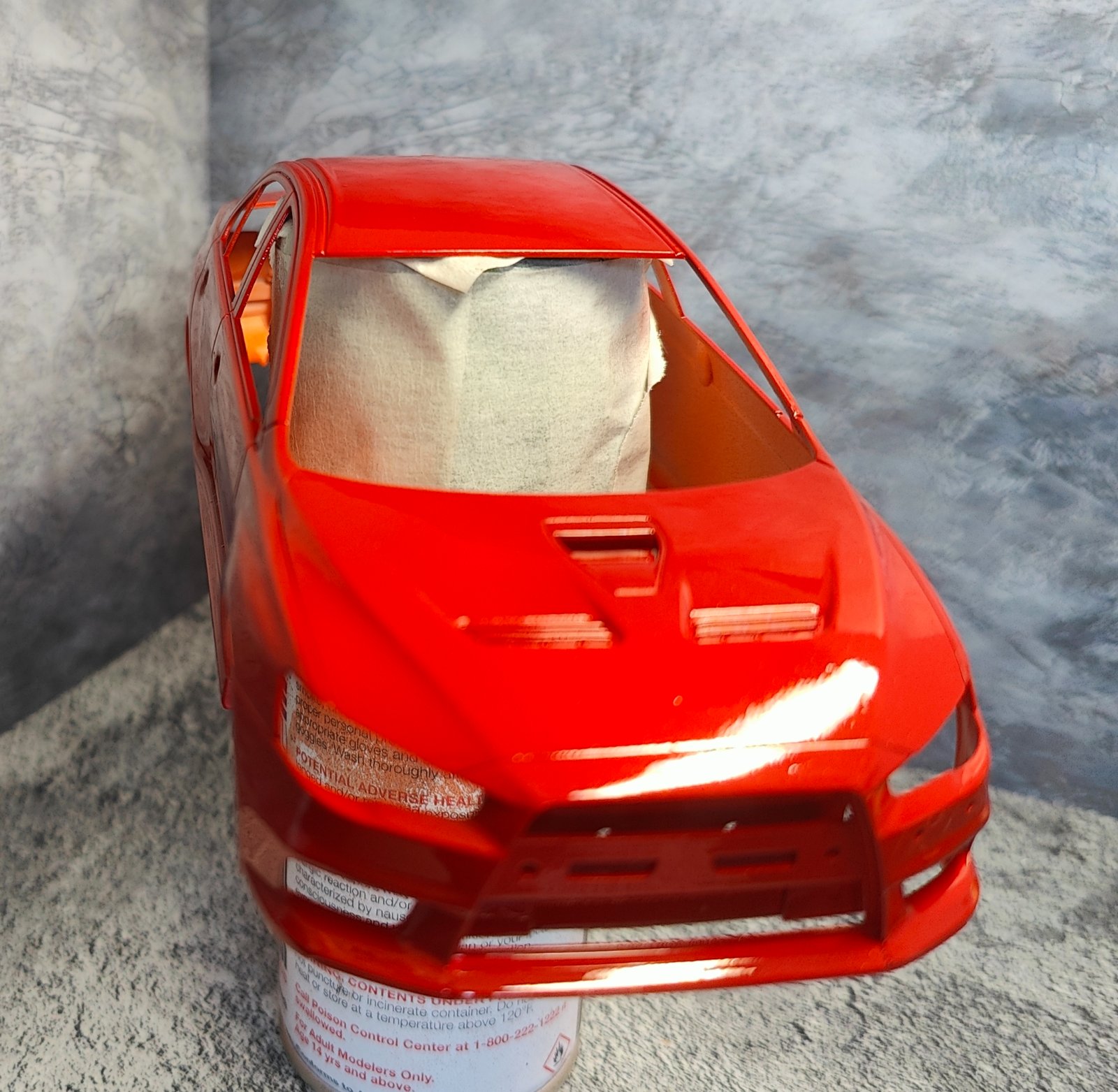

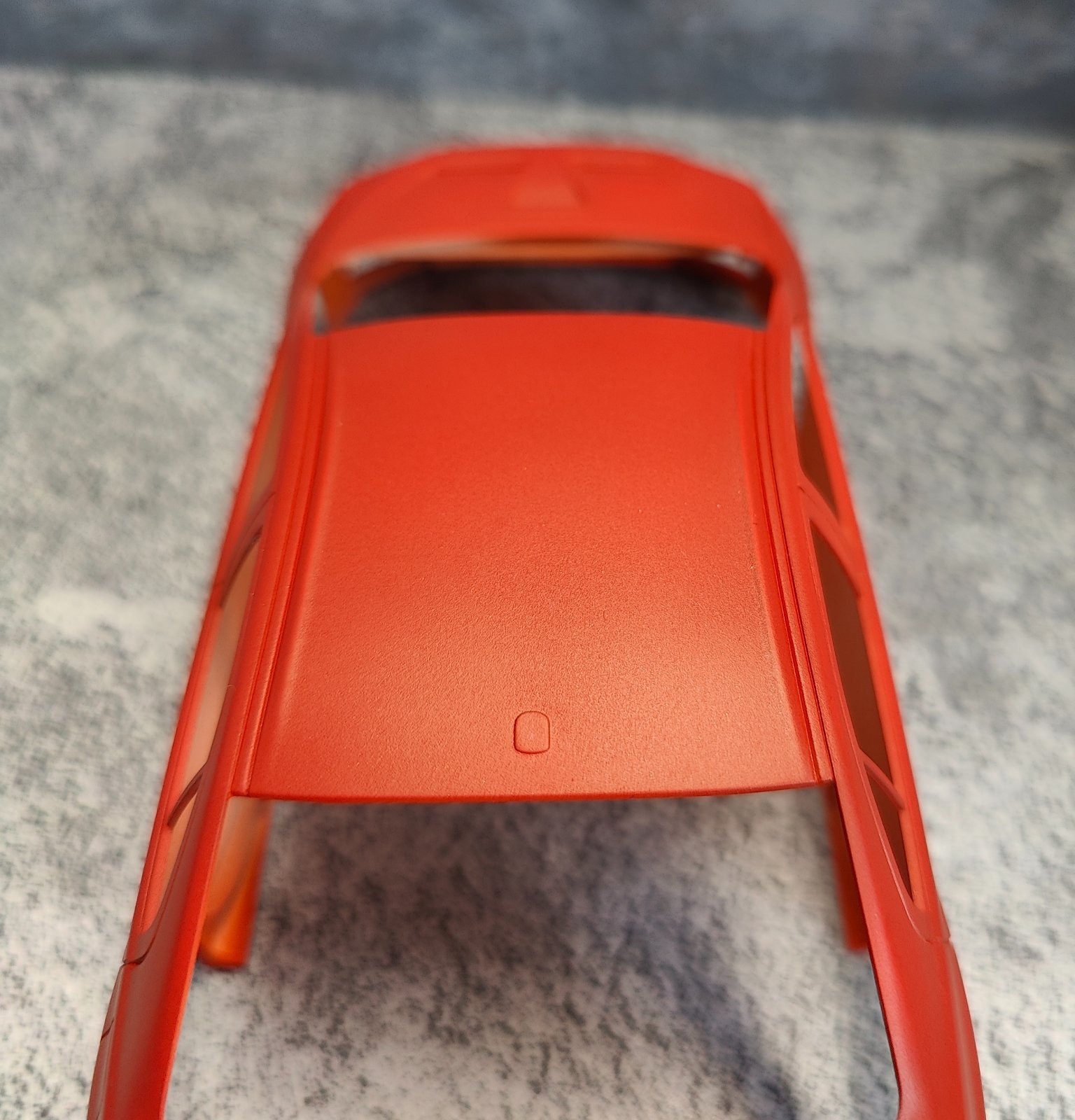

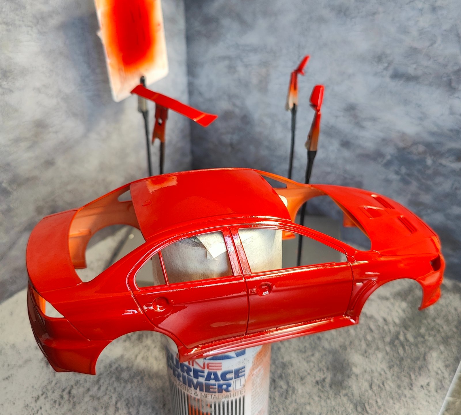

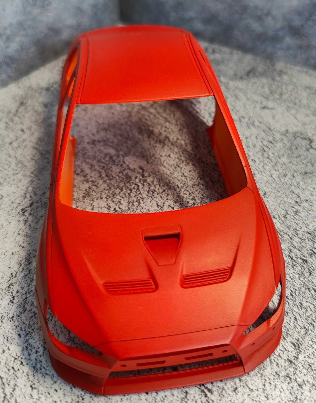

Феофан 857 Опубликовано 26 Jun 2025, 12:31:35 Жалоба Поделиться Опубликовано 26 Jun 2025, 12:31:35 (изменено) 8 минут назад, Delop сказал: Мой небольшой опыт в покраске аэрографом, это черный и темно зелёный. Во всех этих покрасках не требовалось много слоев краски. Я правильно понимаю, что в моем случае с красной краской, большое количество слоев, это нормально? И ещё один вопросик. После "нормальной" покраски поверхность должна быть слегка шероховатой? Слоев нужно три. первый можно наносить с непроркасом, второй - укрывочный, самый важный. Третий дает глубину. Цвет не имеет значения. Главное - чтобы однородное покрытие без разницы в оттенках. Поверхность в идеале должна быть ровной. Это покрашено Zero Paint, сопло 0,2. Шероховатость меньше, чем у декалей. Изменено 26 Jun 2025, 12:34:49 пользователем Феофан 2 Ссылка на сообщение Поделиться на другие сайты
Delop 289 Опубликовано 26 Jun 2025, 12:38:06 Автор Жалоба Поделиться Опубликовано 26 Jun 2025, 12:38:06 5 минут назад, Феофан сказал: Слоев нужно три. первый можно наносить с непроркасом, второй - укрывочный, самый важный. Третий дает глубину. Цвет не имеет значения. Главное - чтобы однородное покрытие без разницы в оттенках. Поверхность в идеале должна быть ровной. Это покрашено Zero Paint, сопло 0,2. Шероховатость меньше, чем у декалей. Мне кажется или тут тоже опыл виден? Ссылка на сообщение Поделиться на другие сайты

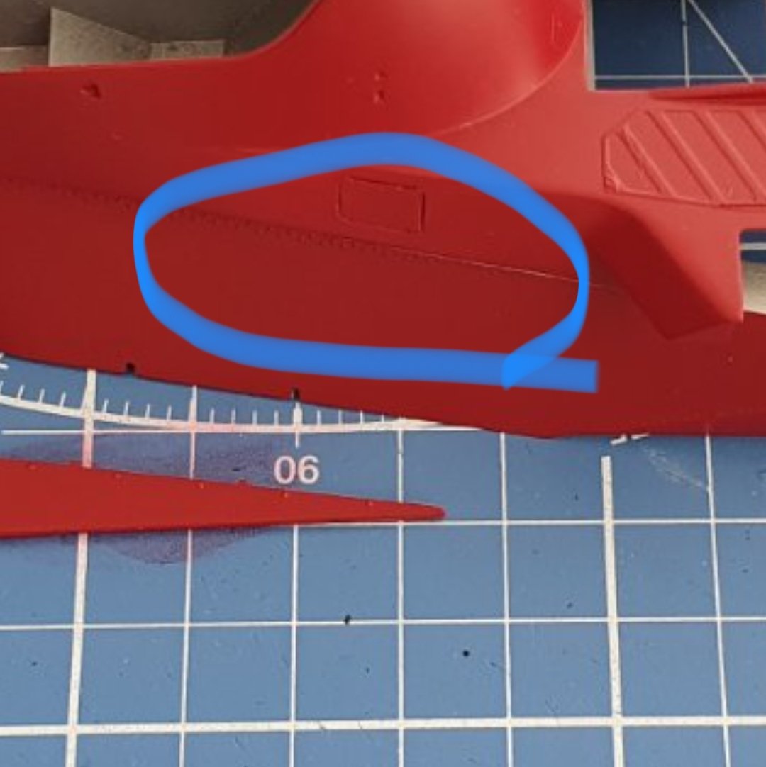

Феофан 857 Опубликовано 26 Jun 2025, 12:39:21 Жалоба Поделиться Опубликовано 26 Jun 2025, 12:39:21 (изменено) 3 минуты назад, Delop сказал: Мне кажется или тут тоже опыл виден? Это - заклепки. Формула, монокок алюминиевый склепан. А светлая полоска - как раз алюминий. Плохо замаскировал потом поправил. Изменено 26 Jun 2025, 12:42:16 пользователем Феофан 1 Ссылка на сообщение Поделиться на другие сайты
yura1961 3915 Опубликовано 26 Jun 2025, 13:55:30 Жалоба Поделиться Опубликовано 26 Jun 2025, 13:55:30 1 час назад, Delop сказал: Я правильно понимаю, что в моем случае с красной краской, большое количество слоев, это нормально? Да,нормально,количество слоев зависит от укрывистости краски,желтую например можно и в семь слоев не уложиться,при том что под нее надо еще и белым покрасить. 1 час назад, Delop сказал: И ещё один вопросик. После "нормальной" покраски поверхность должна быть слегка шероховатой? Однозначно нет,все шероховатости потом будут на лаке.Посмотри на капот моего Апача,на блике хорошо видна поверхность после покраски. 1 Ссылка на сообщение Поделиться на другие сайты
RBPencil 2653 Опубликовано 26 Jun 2025, 15:24:01 Жалоба Поделиться Опубликовано 26 Jun 2025, 15:24:01 2 часа назад, Delop сказал: И ещё один вопросик. После "нормальной" покраски поверхность должна быть слегка шероховатой? нет Ссылка на сообщение Поделиться на другие сайты

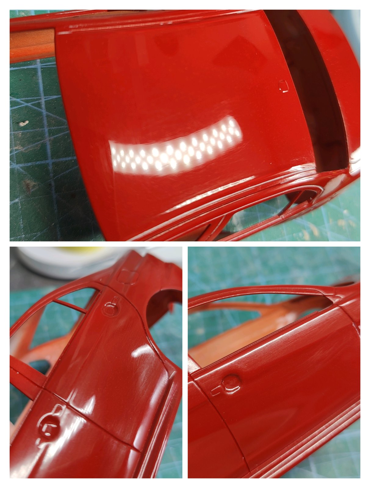

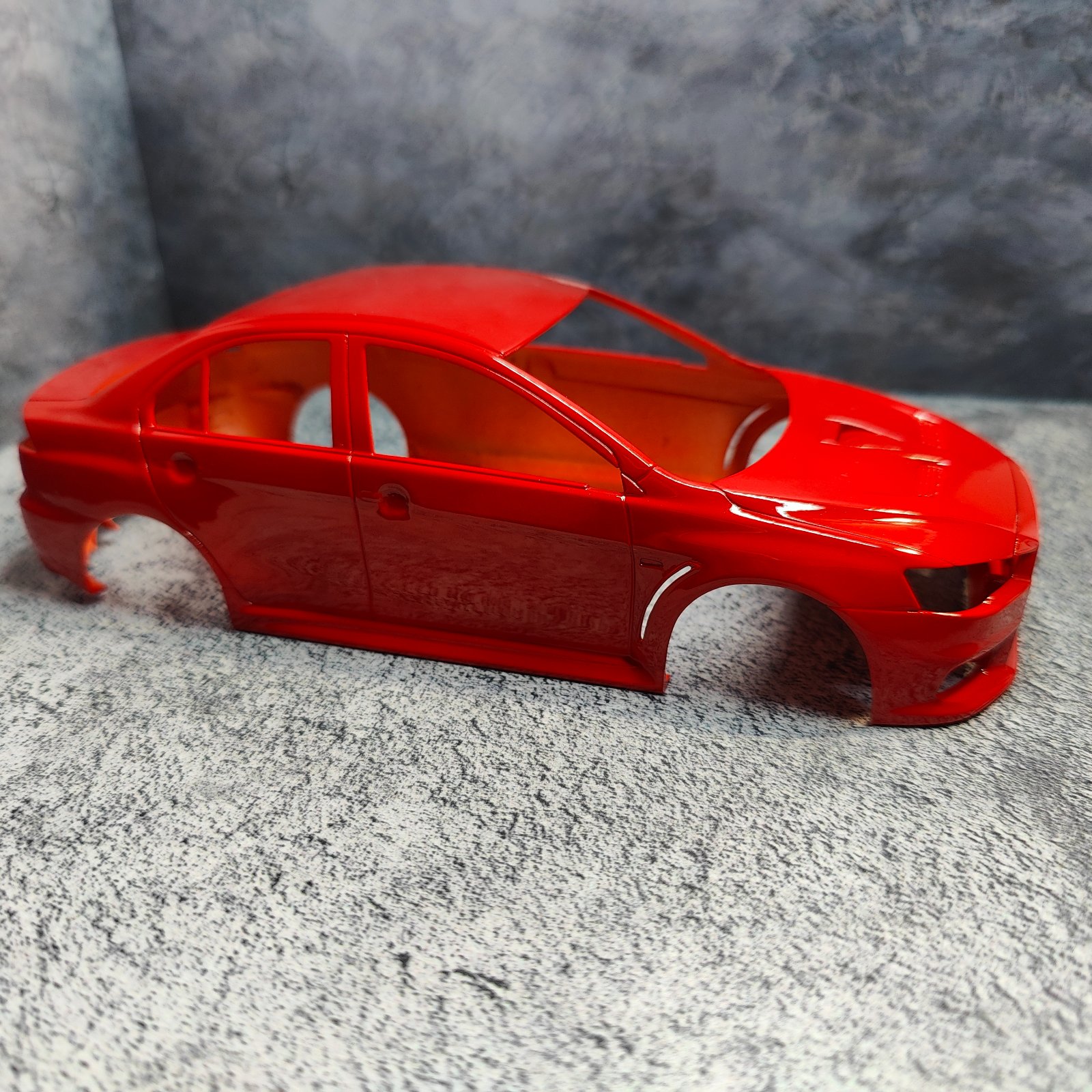

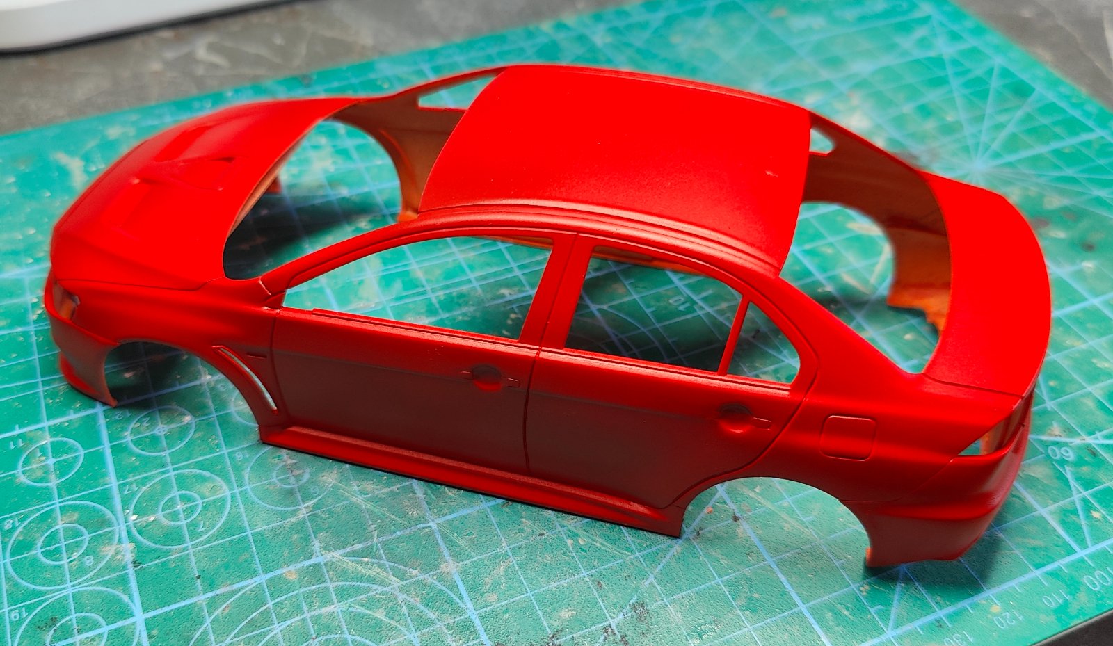

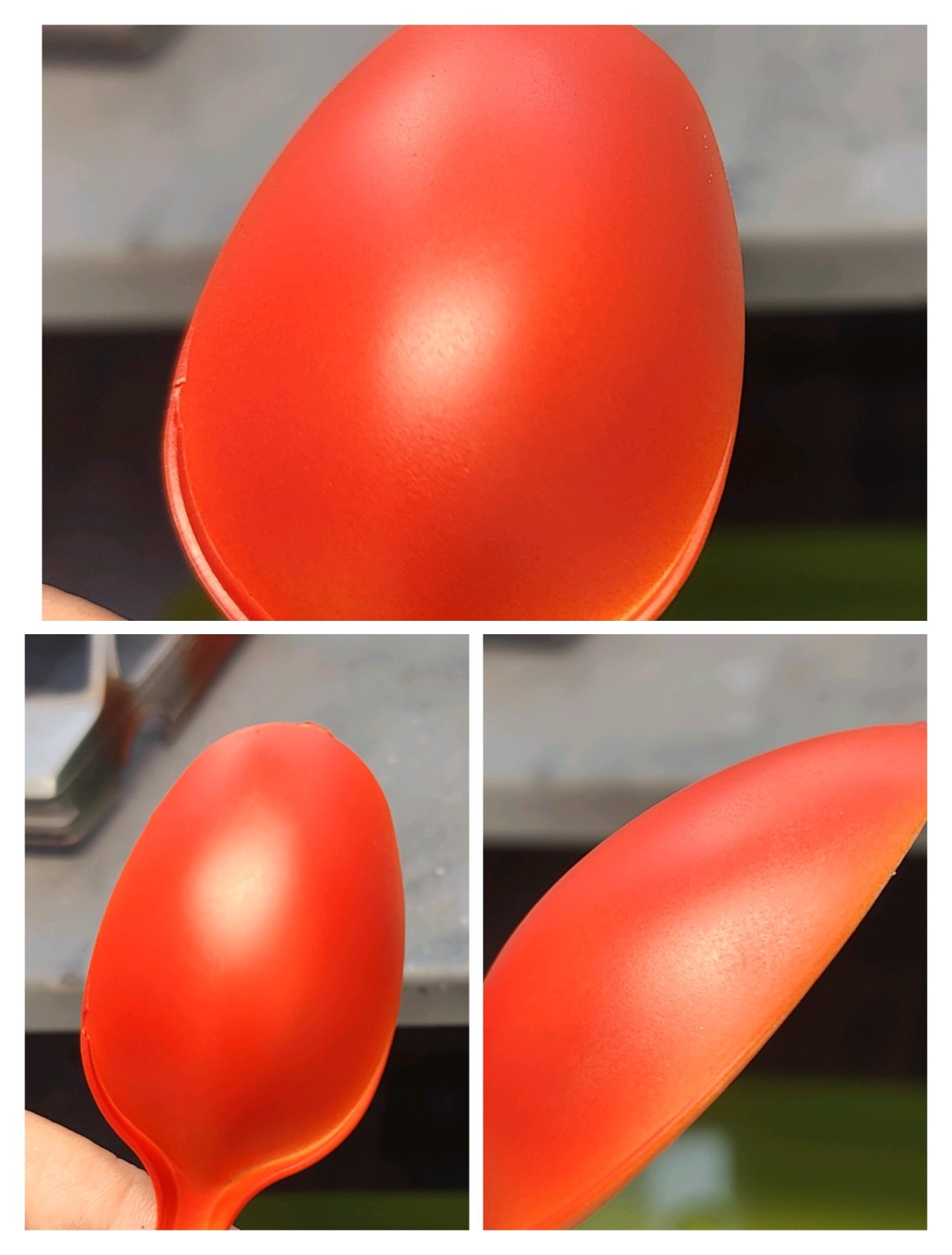

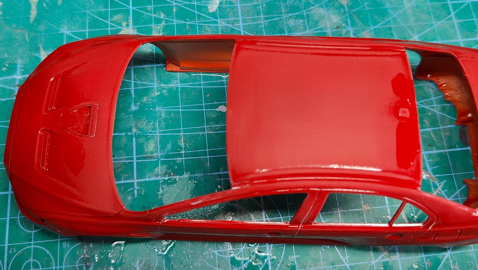

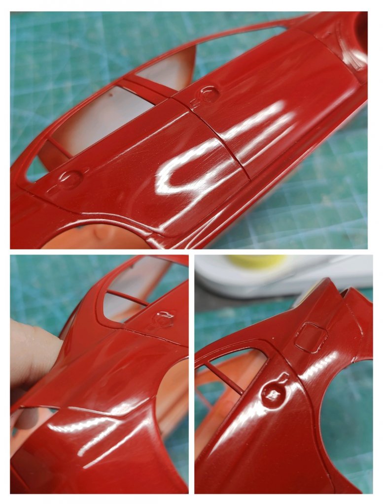

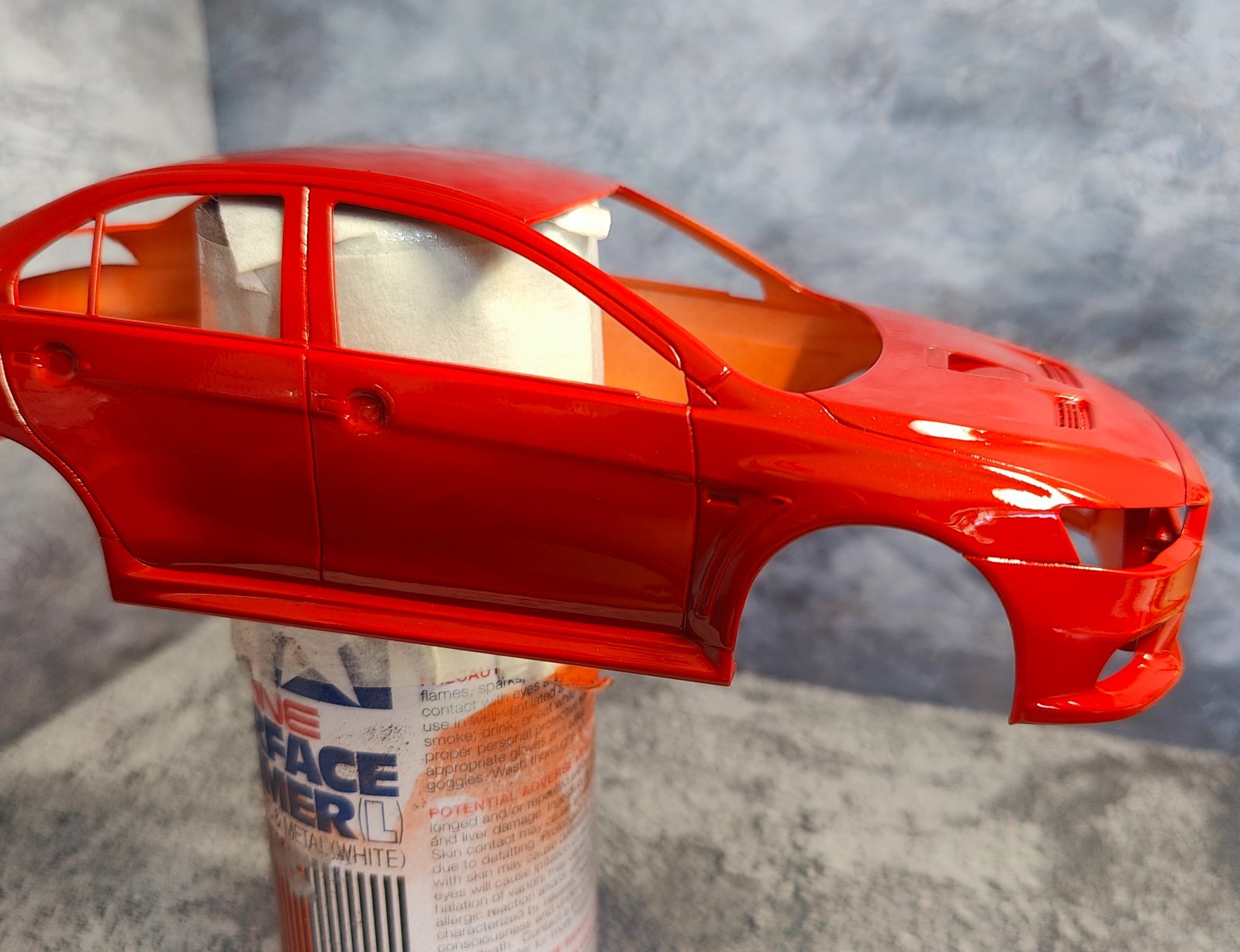

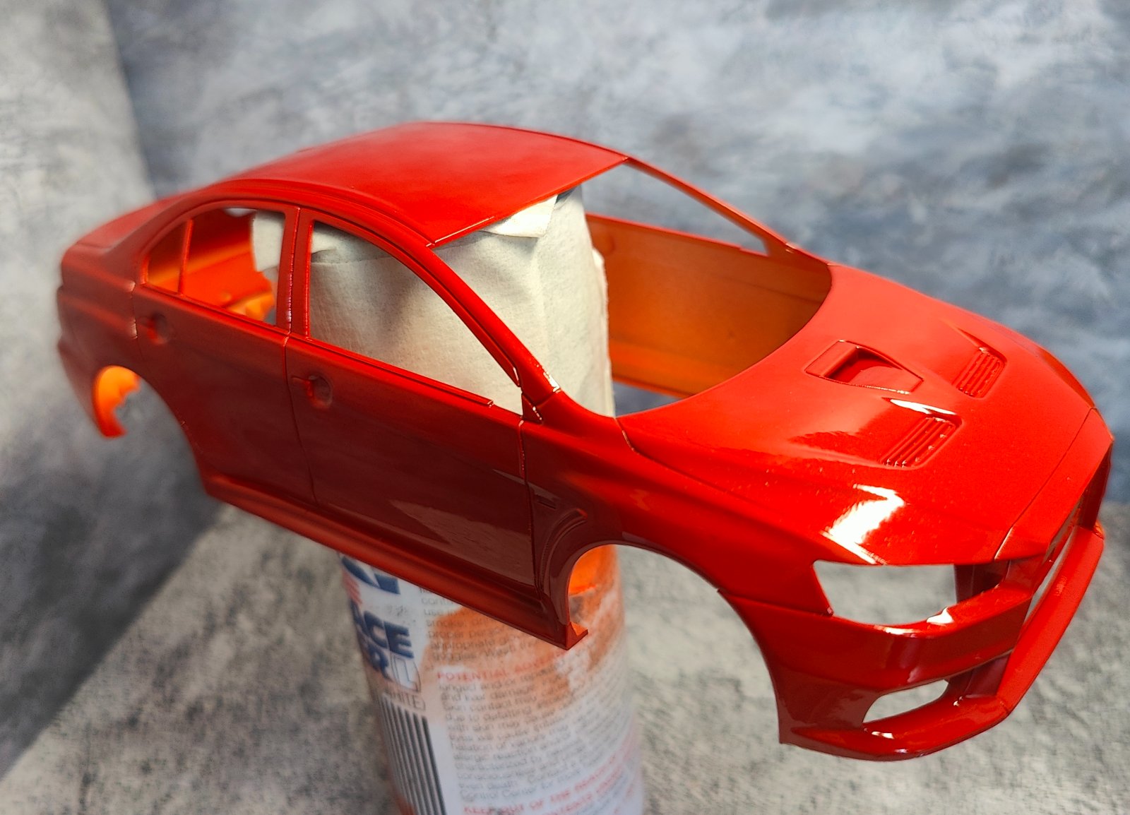

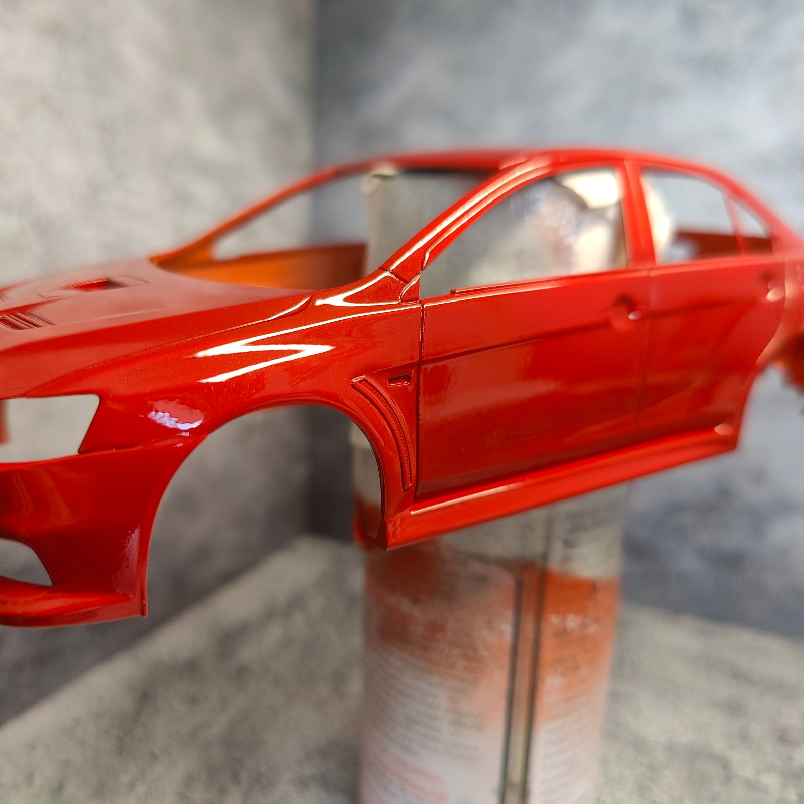

Delop 289 Опубликовано 27 Jun 2025, 07:51:10 Автор Жалоба Поделиться Опубликовано 27 Jun 2025, 07:51:10 Всем доброго дня! Зашкурил вчера аккуратно кузов, 3Мовской шкуркой Сегодня сделал выкраску на ложке, и таки да! Давление оптимальное подобрал для покраски, это примерно 1,7-1,8. Для лака, получается 2 Атм Покрыл лаком Несколько косяков прилетело на кузов, потом буду шкурить и смотреть. 4 Ссылка на сообщение Поделиться на другие сайты
Феофан 857 Опубликовано 27 Jun 2025, 08:29:06 Жалоба Поделиться Опубликовано 27 Jun 2025, 08:29:06 (изменено) Ну вот, совсем другое дело. Но легкая шагрень все-таки присутствует. Я бы сделал еще немного пожиже и давление снизил до 1,2. И слой мокроват на мой взгляд. Либо расстояние мало, либо быстрее водить аэрографом. В идеале должен быть полуматовый бархатистый блеск. Вот примерно так. Ах, сорри, не заметил, блестит - это лак. Тогда все норм. Лак отшлифуется ровно. Изменено 27 Jun 2025, 09:02:53 пользователем Феофан Ссылка на сообщение Поделиться на другие сайты
Delop 289 Опубликовано 27 Jun 2025, 09:03:14 Автор Жалоба Поделиться Опубликовано 27 Jun 2025, 09:03:14 27 минут назад, Феофан сказал: Ну вот, совсем другое дело. Но легкая шагрень все-таки присутствует. Я бы сделал еще немного пожиже и давление снизил до 1,2. И слой мокроват на мой взгляд. Либо расстояние мало, либо быстрее водить аэрографом. В идеале должен быть полуматовый бархатистый блеск. Вот примерно так. Меньше давление, не дует совсем. Изначально на ИПС пробовал. В любом случае, при дальнейших покрасках буду давлению уделять особое внимание. Ссылка на сообщение Поделиться на другие сайты
Феофан 857 Опубликовано 27 Jun 2025, 09:05:22 Жалоба Поделиться Опубликовано 27 Jun 2025, 09:05:22 (изменено) 4 минуты назад, Delop сказал: Меньше давление, не дует совсем. Изначально на ИПС пробовал. В любом случае, при дальнейших покрасках буду давлению уделять особое внимание. Если не дует, забито сопло, воздушный клапан, или густовата краска. Либо где-то утечка. Люди красят 0,7-0,8 бара. Я, правда, такое не практикую. Бывает, правда, не замечаю, как давление падает почти до нуля, а краска летит норм. Я выхожу на балкон в подъезд с надутым ресивером. Изменено 27 Jun 2025, 09:08:23 пользователем Феофан 1 Ссылка на сообщение Поделиться на другие сайты
Delop 289 Опубликовано 27 Jun 2025, 09:24:37 Автор Жалоба Поделиться Опубликовано 27 Jun 2025, 09:24:37 9 минут назад, Феофан сказал: Если не дует, забито сопло, воздушный клапан, или густовата краска. Либо где-то утечка. Люди красят 0,7-0,8 бара. Я, правда, такое не практикую. Бывает, правда, не замечаю, как давление падает почти до нуля, а краска летит норм. Я выхожу на балкон в подъезд с надутым ресивером. Краска однозначно нормальная по густоте, я на ИПС сначала давление выставлял, задувая на листочек. Длинный шланг я думаю тоже играет роль. Надо заказать нормальный 0,5 или метр. Брал с запасом, думал поставишь где нибудь компрессор и сам со шлангом чуть ли не в другую комнату. Теперь то понимаю, что надо с компрессором чуть ли ни в обнимку красить. Спасибо! Буду практиковаться. Скоро грунтовка белая придет, сполна опробую на GT86, ВИП я думаю тоже заведу. + Ещё придти должна BMW E60. В общем на ближайшие полгода точно будет что покрасить Ссылка на сообщение Поделиться на другие сайты

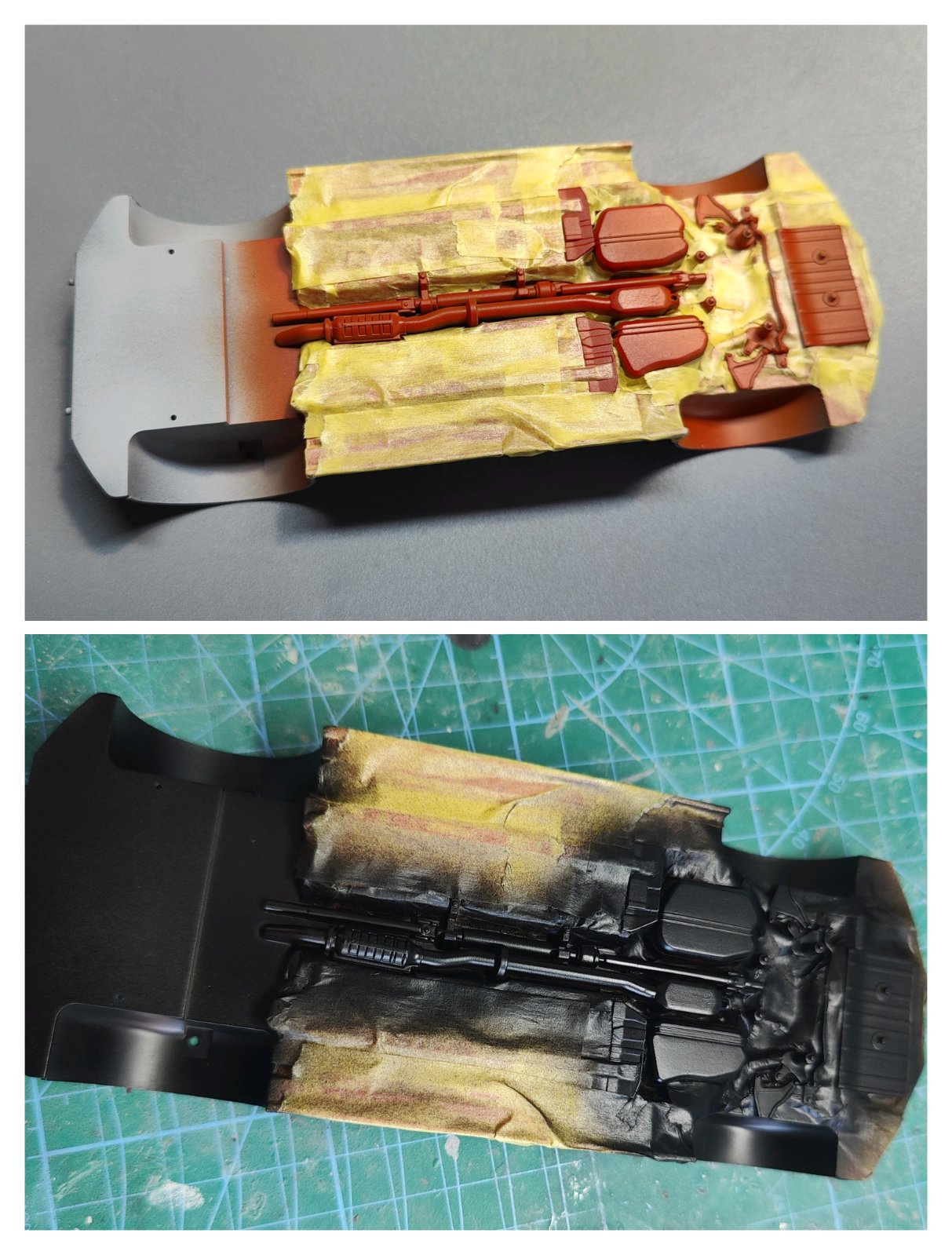

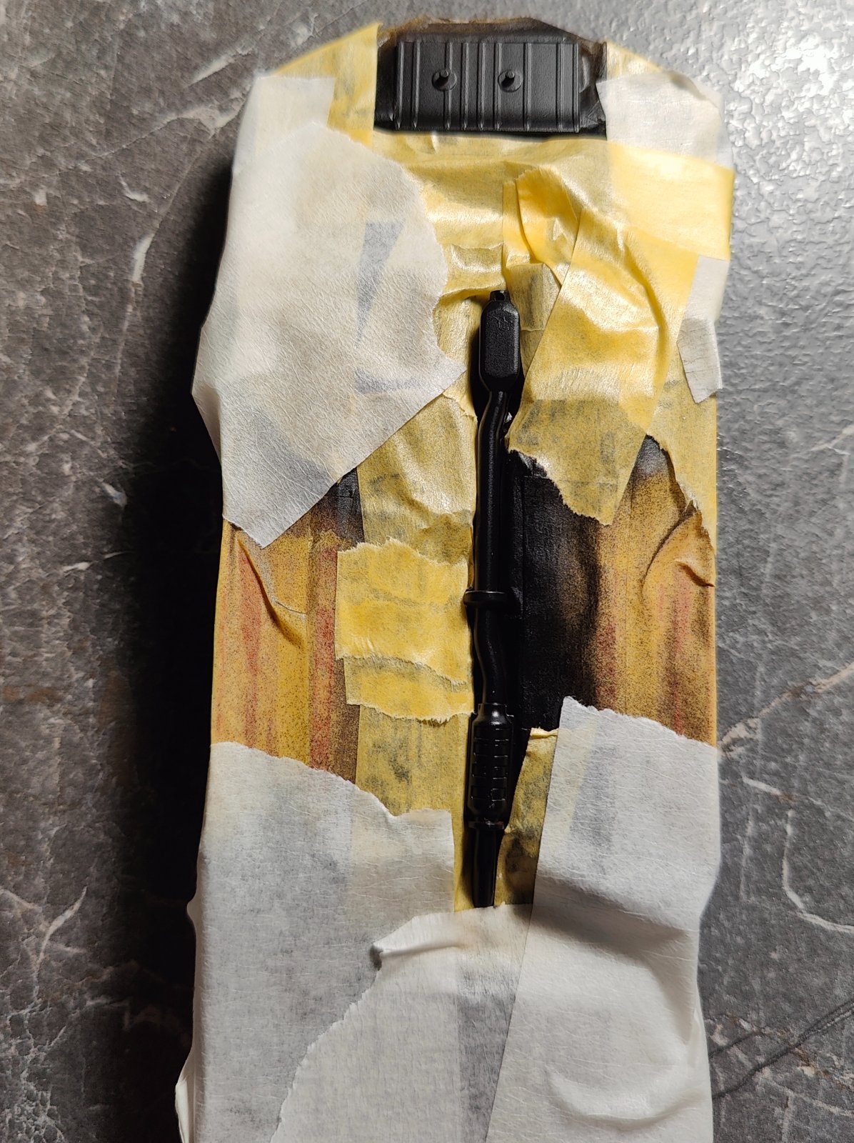

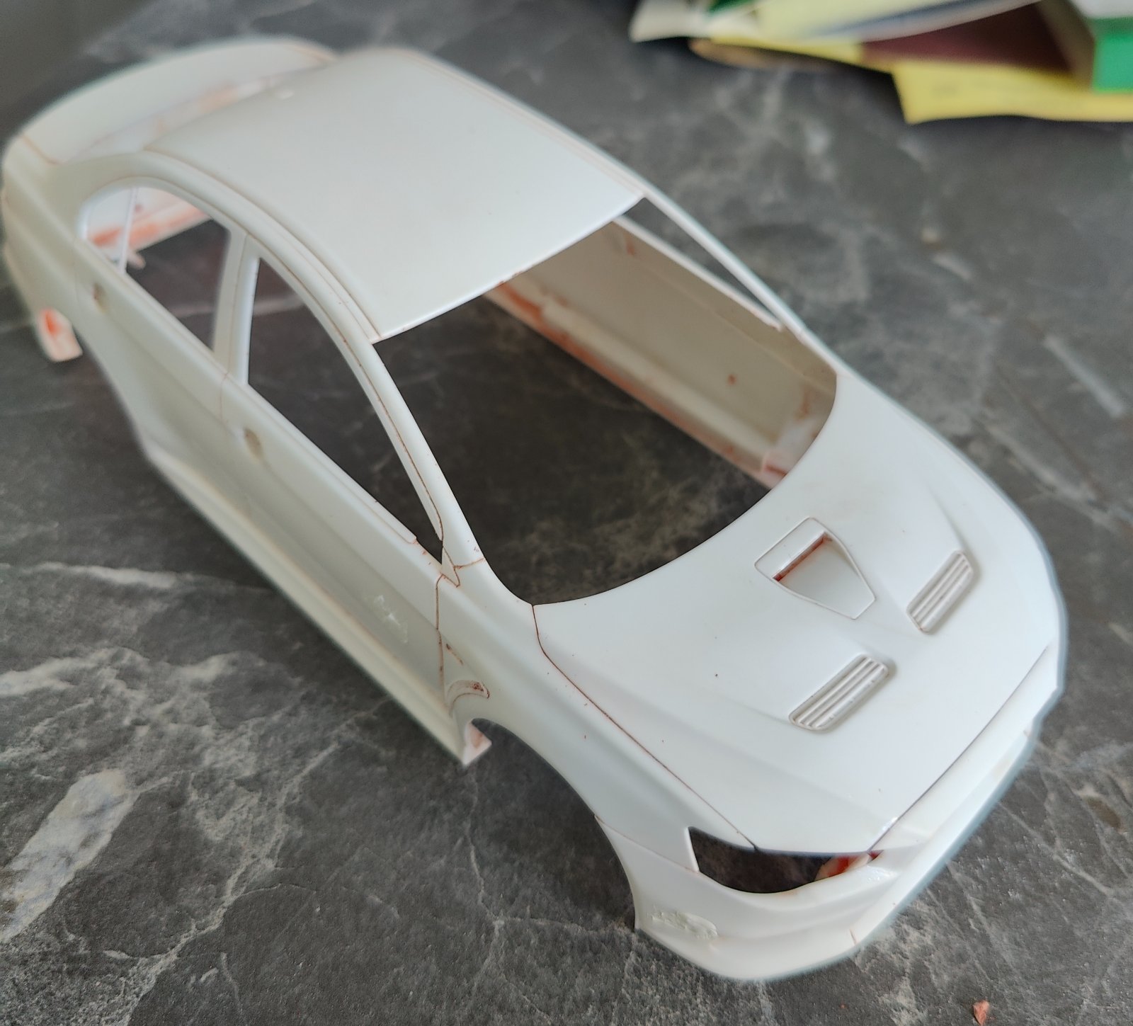

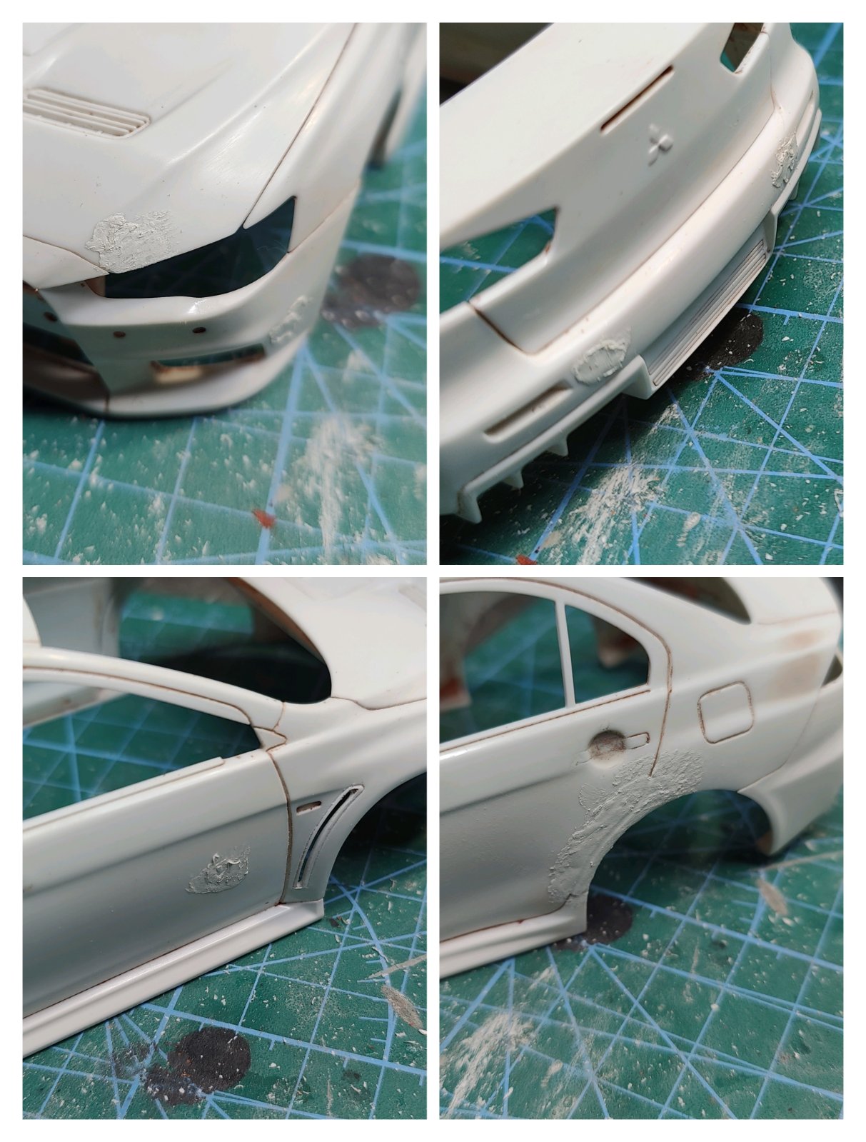

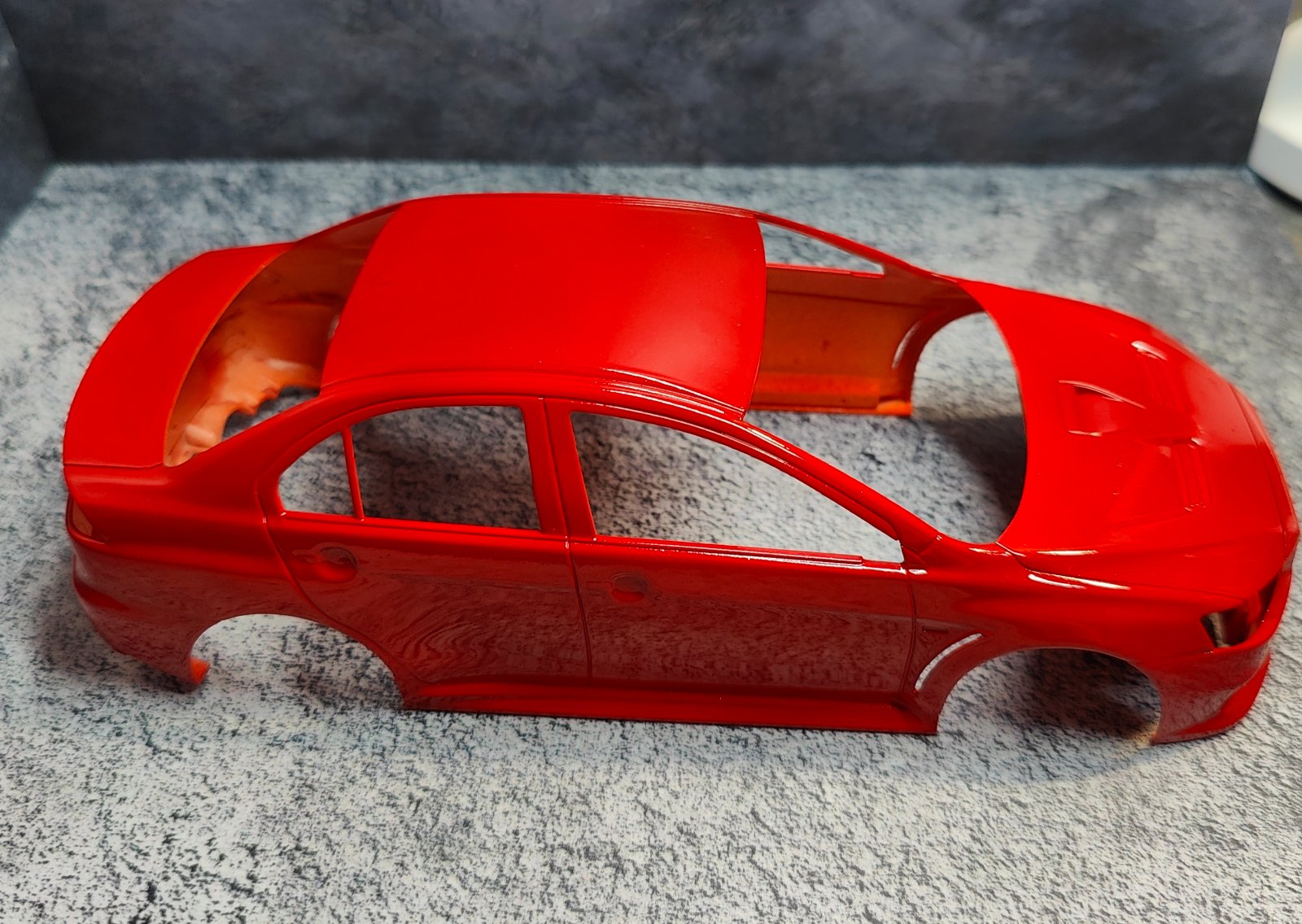

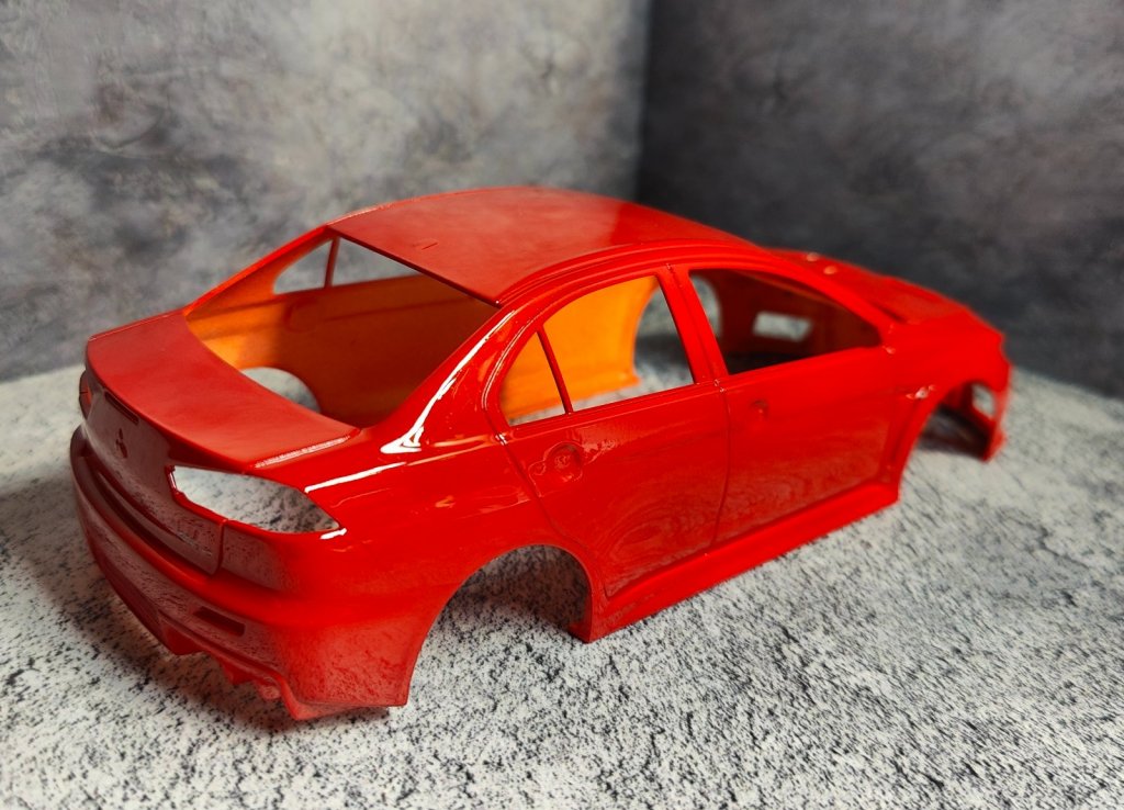

Популярный пост Delop 289 Опубликовано 2 Jul 2025, 17:19:58 Автор Популярный пост Жалоба Поделиться Опубликовано 2 Jul 2025, 17:19:58 (изменено) Приветствую всех! Небольшое обновление, которое можно назвать своеобразной борьбой со своими слабостями в моделизме. Первую можно назвать "торопышка", а вторую "и так сойдёт" Обо всём по порядку. После того как лак подсох, зашкурил кузов. Потом соответственно отполировал. Хотел побыстрее это сделать, чтобы уплотнители покрасить вместе с днищем и другими элементами, а тут ещё как раз и панель приборов на подходе, можно все разом покрасить... И вроде все блестит и отражается, но спешка со шкурками, а именно с крупным зерном, оставили свои следы на кузове в виде царапин И если не приглядываться "и так сойдёт", но тут сыграло ещё несколько моментов, которые я не заметил после грунта. На заднем бампере были 2 небольшие утяжины, на передних дверях и на переднем бампере в районе противотуманок, которые видны если приглядываться. Даже на фото смотрю, не особо видно. Ну и во время полировки было протерто ребро на капоте и на переднем бампере в районе фары. Вообще дубль два. Замочил в ИПС (примерно полчаса, в неполном погружении) Дальше ватными дисками с ИПС Зашпаклевал бампера, двери, капот и с расшивкой на левой двери перестарался, буду исправлять Так же сделал отверстия в передних крыльях под сеточку. Сначала не стал делать, так как на готовых моделях я особо не увидел отличия отлитой от травленной. Может кому будет полезно. Отверстия делал следующим образом: Сначала сверлом высверливал Прошёлся ножиком, а далее скрайбером с обеих сторон Далее наждачной бумагой все зачистил После покраски буду подгонять сеточку на место и красить вместе с уплотнителями. В этот раз буду красить с нормальным давлением в компрессоре, и лак буду наносить основным аэрографом. Аэрограф с соплом 0,5, который взял специально для лака, как то не понятно плюется каждые 3-5 секунд при нанесении. Надеюсь что в дальнейшем получиться победить своих демонов "торопышку" и "наотъ...шку" Изменено 2 Jul 2025, 17:20:46 пользователем Delop 6 Ссылка на сообщение Поделиться на другие сайты

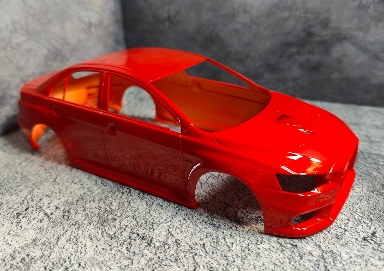

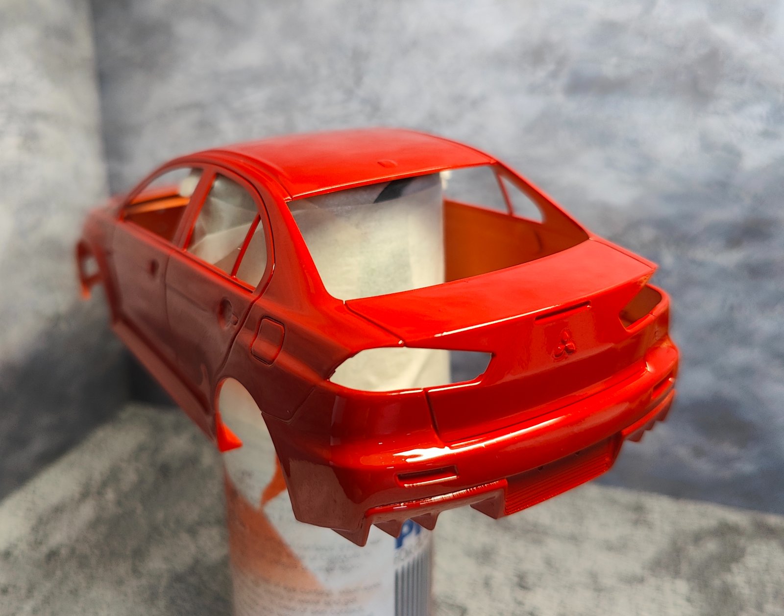

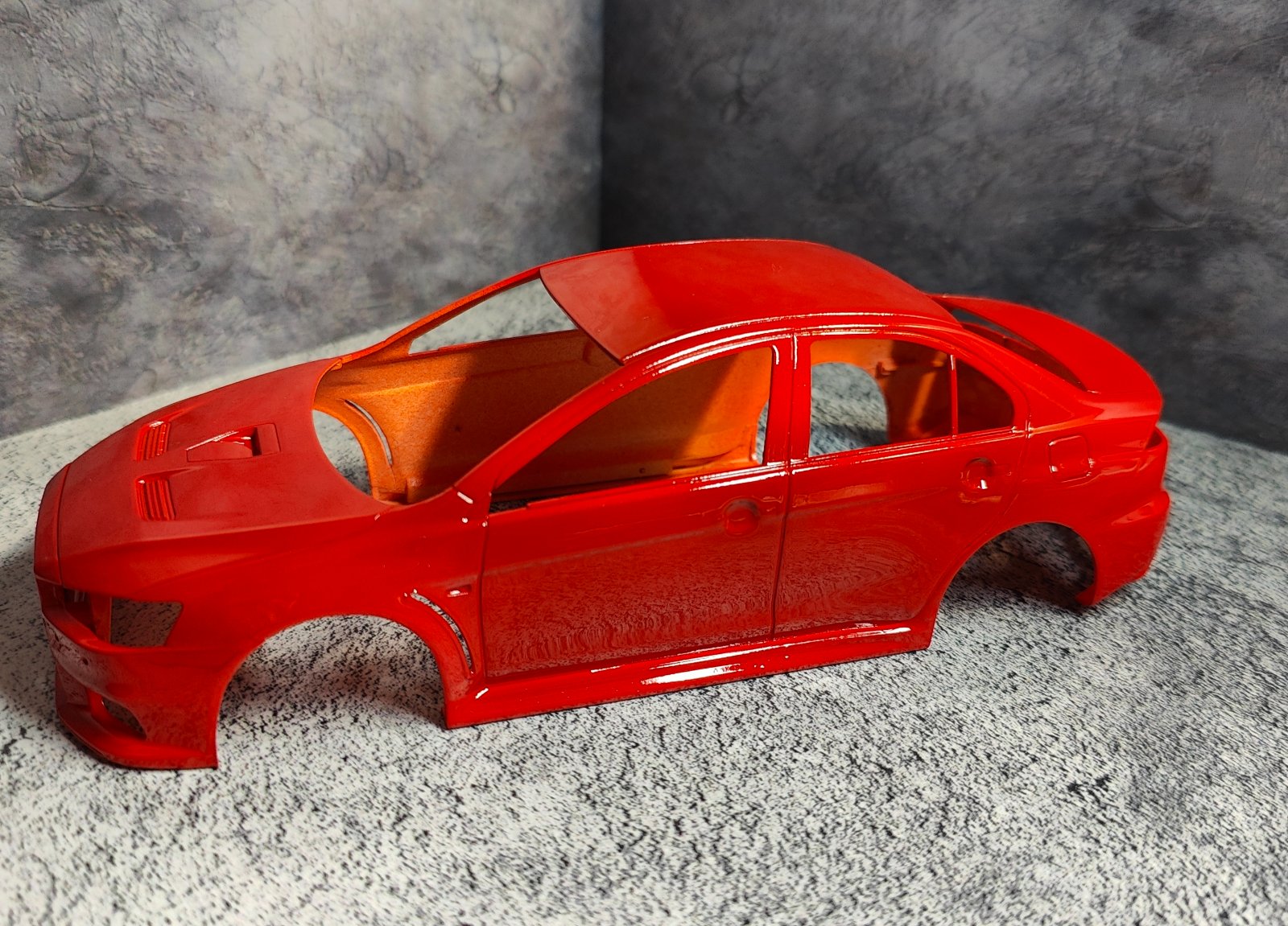

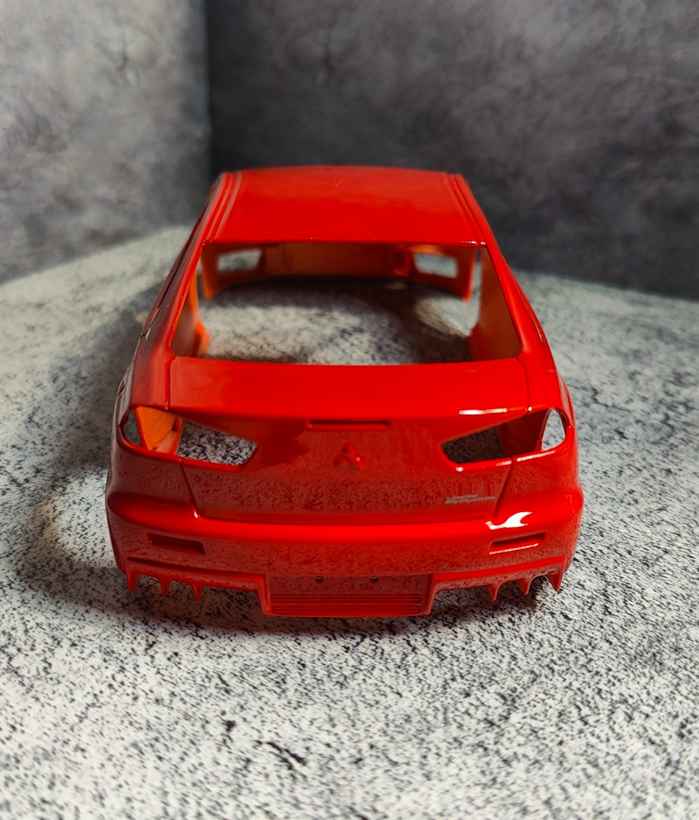

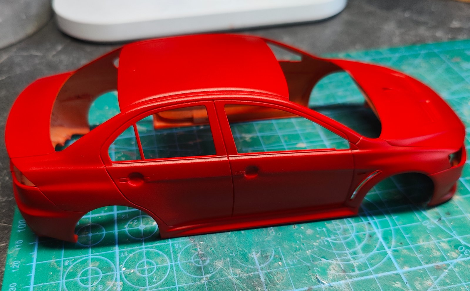

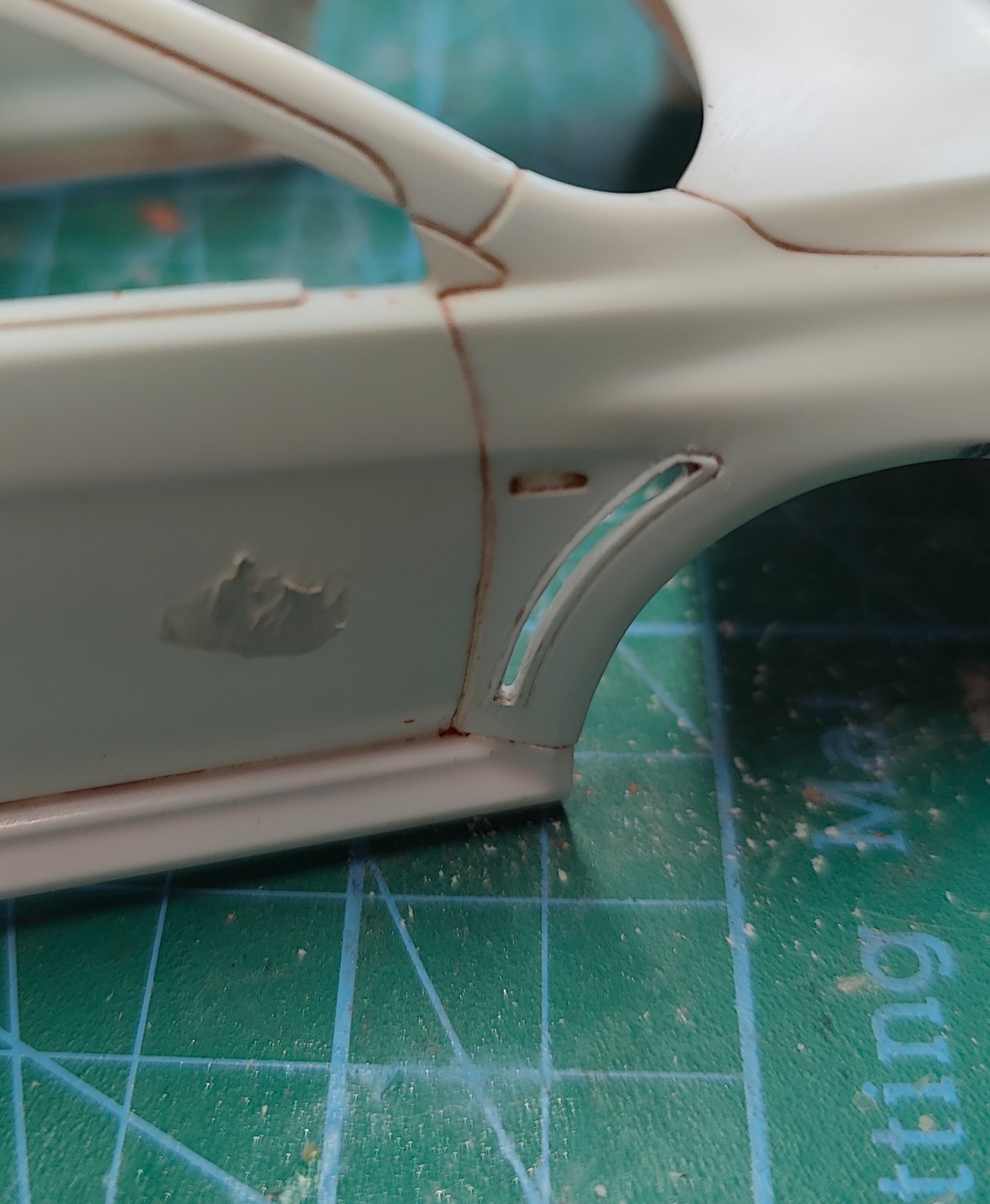

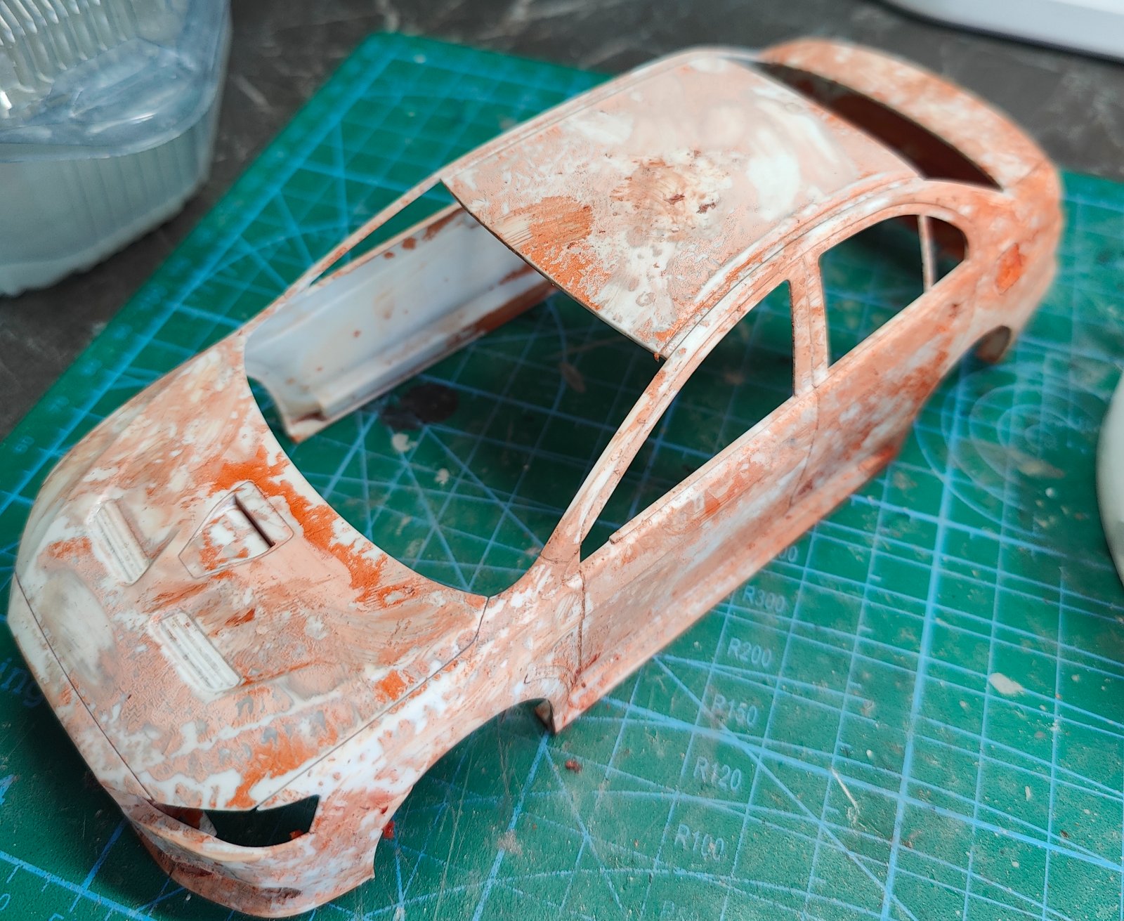

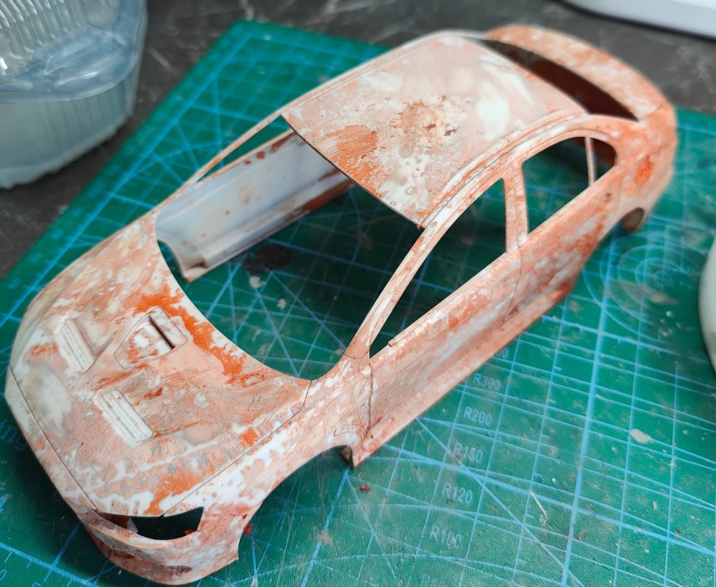

Roman163 1103 Опубликовано 3 Jul 2025, 17:01:11 Жалоба Поделиться Опубликовано 3 Jul 2025, 17:01:11 В 26.06.2025 в 13:01, Delop сказал: Что то сложновато мне даётся красный цвет. Зашкурил опыл Местами протер догрунта, а то и до пластика. Задувал сухими, слоя 3 и в конце мокрыми Снова не много опыла на порогах и не много на дверях, аккуратно постараюсь убрать локально. Больше меня раздражали непрокарсы, как проплешины, это была основная моя цель. Так как я пытаюсь разобраться и научиться (в данном хобби, только с помощью своих набитых"шишек"), для себя сделал несколько выводов. Поправьте если ошибаюсь. Итак, ошибка первая. После проявочного серого грунта, не стал покрывать грунтом места где зашкурил до пластика, а сразу стал наносить "гламурным" розовым грунтом, в надежде на то, что он перекроет серый грунт. Вообще если честно, не вижу смысла в розовом грунте, белый грунт мне кажется справится с этой функцией подложки. Вторая ошибка. Насмотревшись видео постройки и покраски, повторил первоочередную покраску расшивки, а потом уже остального кузова. Тут, да, на темный красках с хорошей укрывистостью или темными красками, эффективно. В случае с белыми, красными и т.д. красками, думаю что нужно проходить равномерно по всему кузову, потому что после покраски расшивки, в дальнейшем сложно сделать один равномерный тон. Есть у меня ещё GT86 aoshima, она у меня в белом цвете, на ней и опробую (работу над ошибками проведу). Что то много букв получилось Краска легла неочень хорошо, это либо опыл, манка или даже пожрат пластик, но фото не всегда понятно. И не советую большие плоскости стекол купать в футуре, фигня получится. Футура подходит для мелких стекол фар и т.д. Ссылка на сообщение Поделиться на другие сайты
Delop 289 Опубликовано 3 Jul 2025, 17:24:22 Автор Жалоба Поделиться Опубликовано 3 Jul 2025, 17:24:22 14 минут назад, Roman163 сказал: Краска легла неочень хорошо, это либо опыл, манка или даже пожрат пластик, но фото не всегда понятно. Давление большое было, краска на кузов уже можно сказать полу высохшая ложилась, от того и эффект такой получился. Возможно разбавить ещё не много не помешало бы, но я не рискнул и покрасил так сегодня. Краски впритык оставалось, на эксперименты не хватило бы. Ссылка на сообщение Поделиться на другие сайты

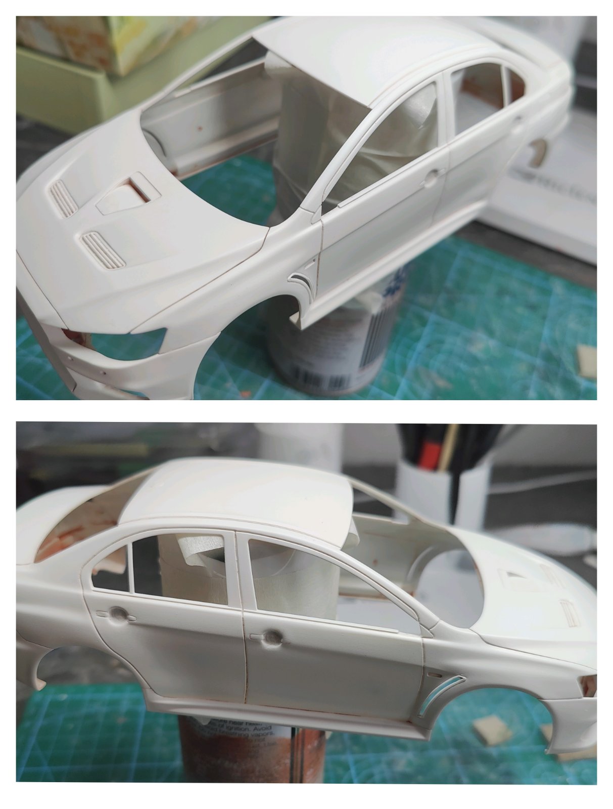

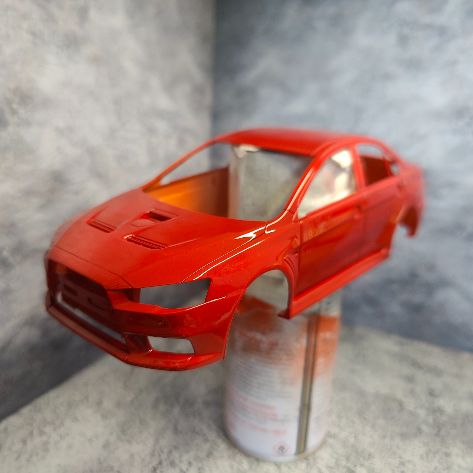

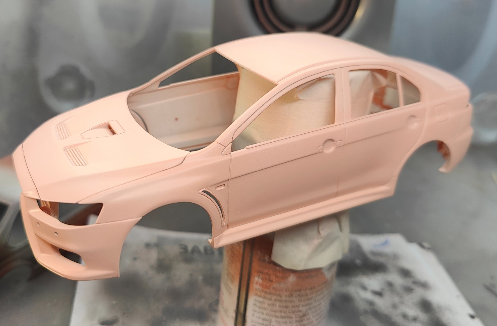

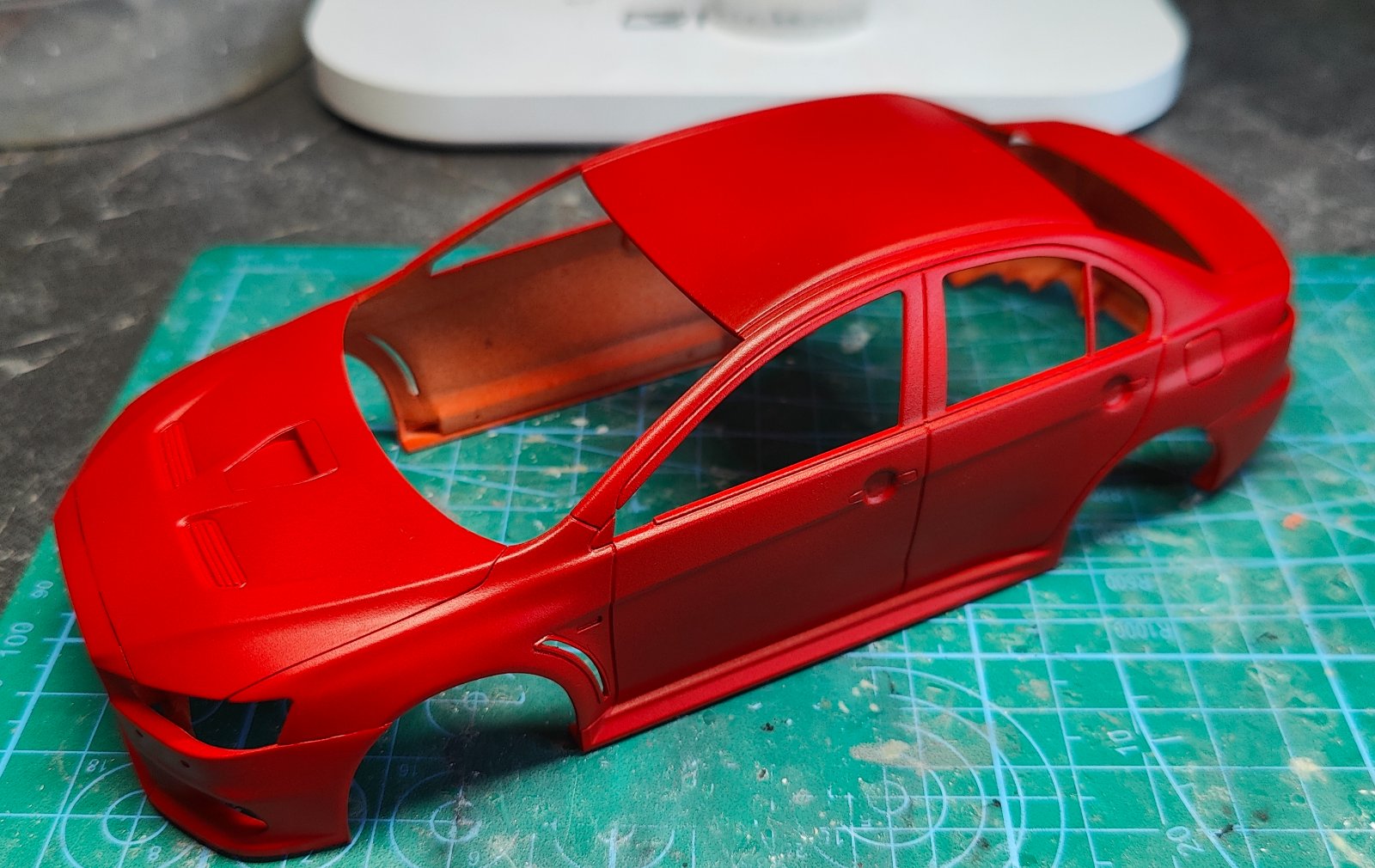

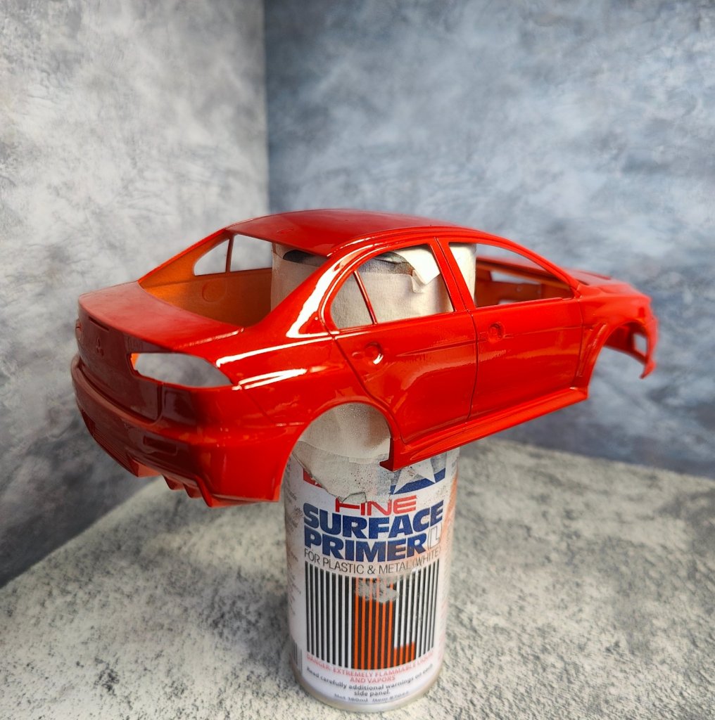

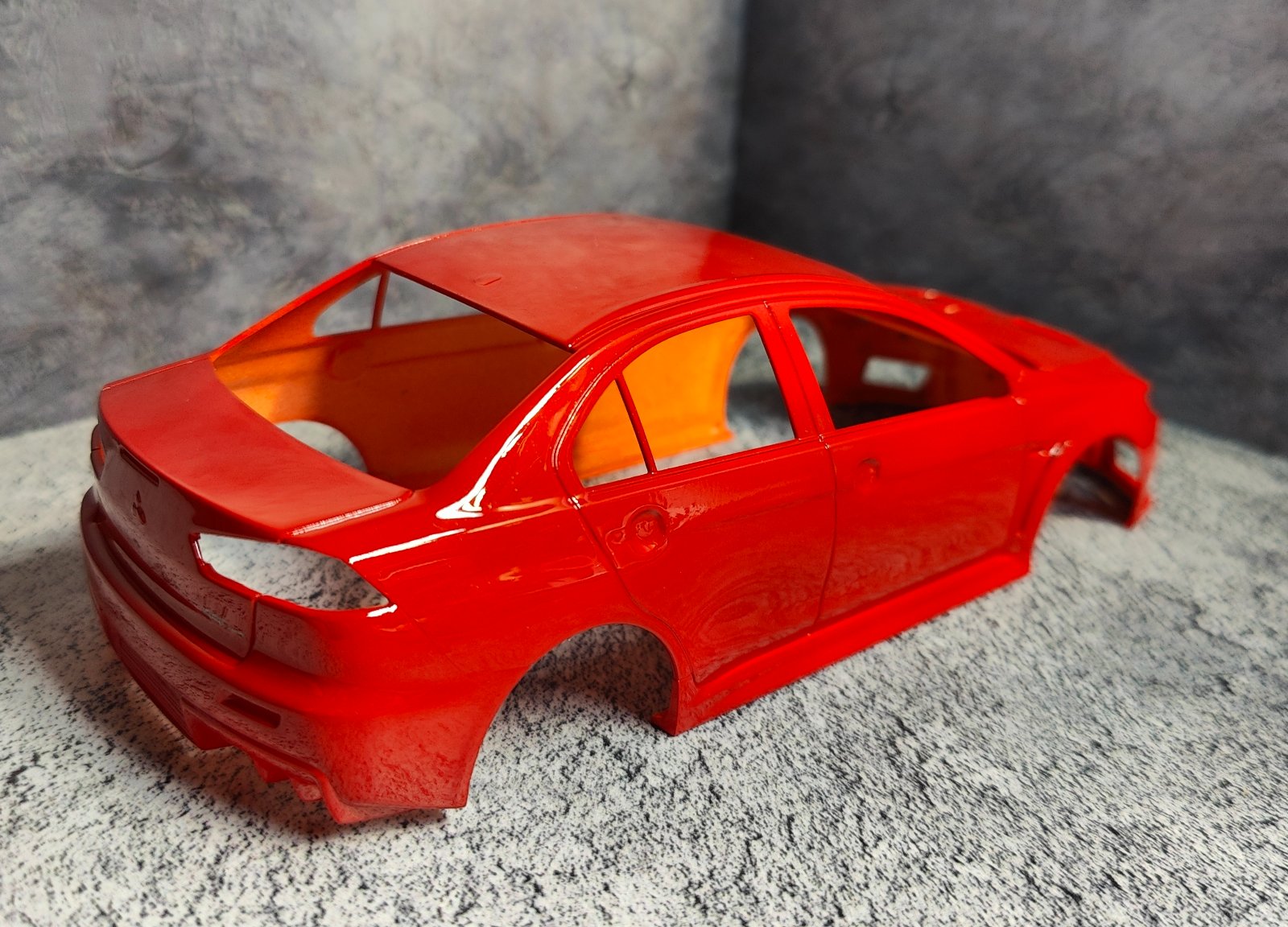

Популярный пост Delop 289 Опубликовано 6 Jul 2025, 02:43:29 Автор Популярный пост Жалоба Поделиться Опубликовано 6 Jul 2025, 02:43:29 (изменено) Добрый день! Зашкурил кузов, по новой сделал расшивку двери Нанес белый грунт Потом розовый Покрасил В этот раз нанес декаль на крышку багажника "Lancer evolution", и покрыл все лаком. На этот раз "рабочим" аэрографом и это оказалось намного комфортнее делать. Начинает набиваться рука. Работа с давлением является не неотъемлемой частью при работе с аэрографом. Иногда мой "тахометр" на компрессоре обманывает, надо приловчится. При изменении давления, он не сразу встаёт на отметку, поэтому приходится сначала пробовать на "кошке" и только потом красить. Интересно у всех так? Замаскировал днище и покрасил черным Потом замаскировал вал и покрасил выхлопную Позже выхлопную попробую лёгкими напылами медной краски задуть. Так же по мелочи покрасил детали подвески, радиаторы. По цвету колес ещё думаю, либо серые, либо вороненная сталь. Пока сохнет лак, переключаюсь на салон. Всем хороших выходных! Изменено 6 Jul 2025, 02:45:33 пользователем Delop 11 Ссылка на сообщение Поделиться на другие сайты

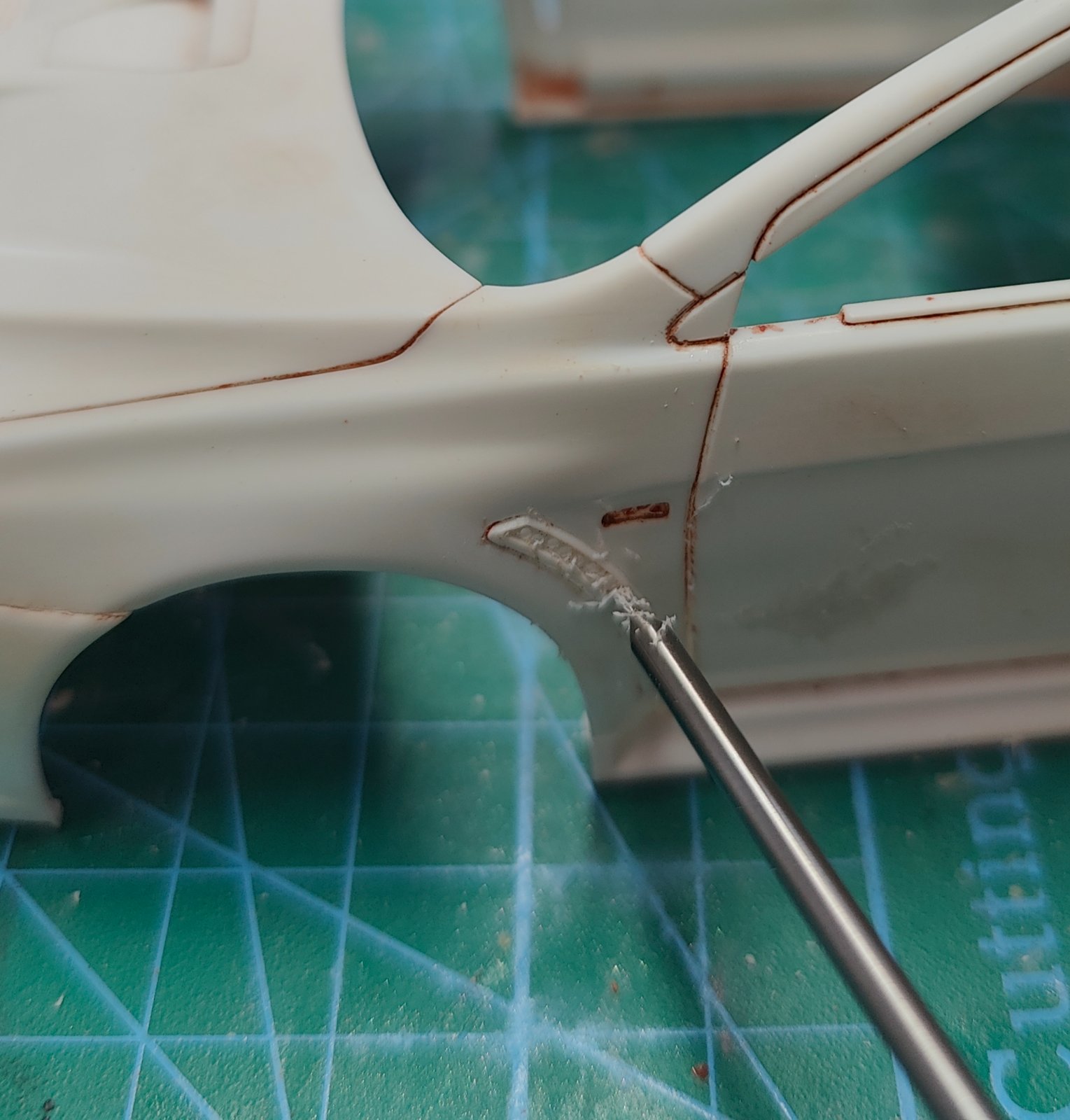

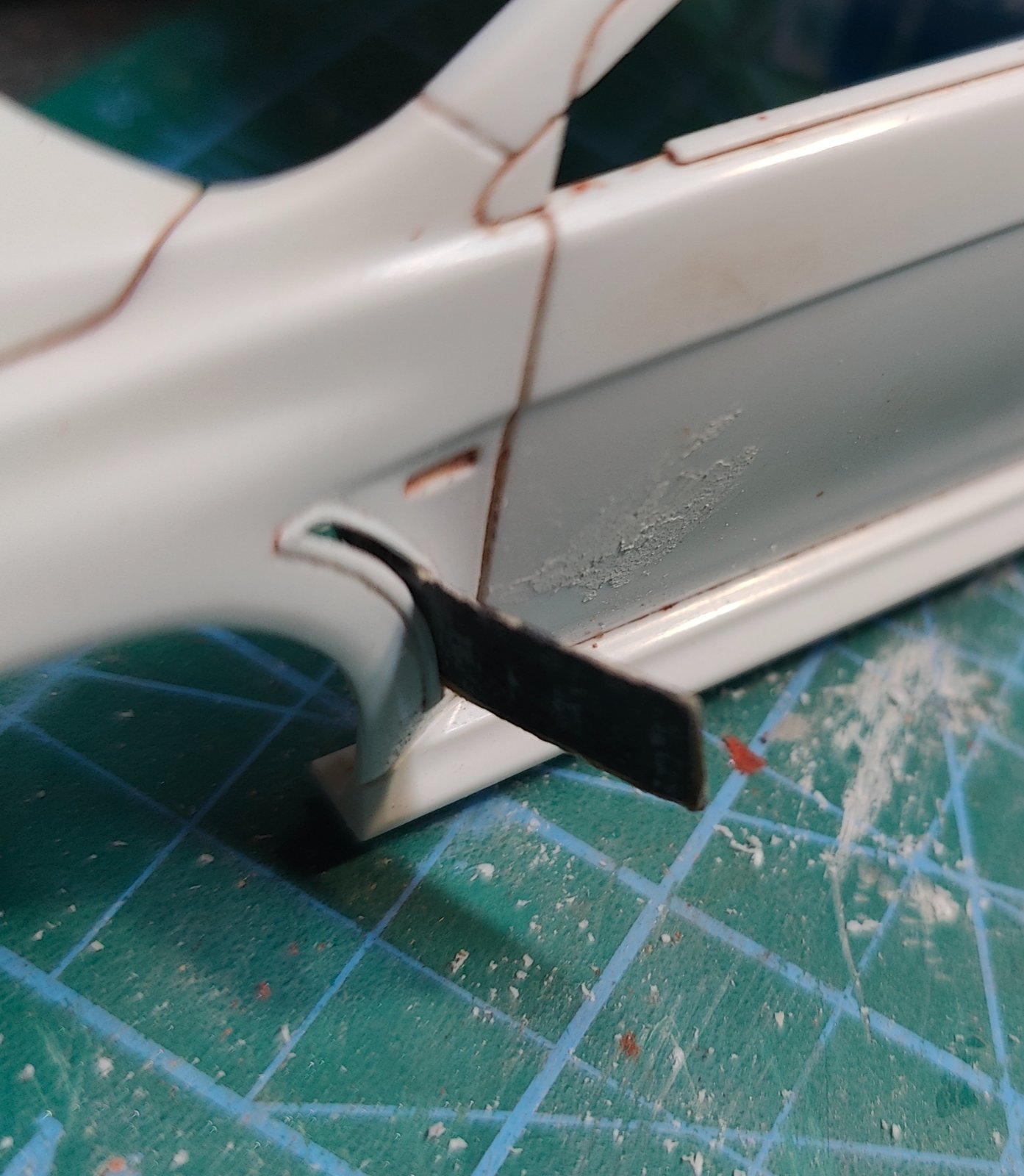

NikoFF 415 Опубликовано 7 Jul 2025, 03:51:28 Жалоба Поделиться Опубликовано 7 Jul 2025, 03:51:28 Выглядит хорошо, но почему полусферы на дверях не поправил после вырезания ручек? Я бы засверлился и поставить штифты для правильного позиционирования ручек после покраски, а то все клеем измажешь пока приклеешь ровно. Ссылка на сообщение Поделиться на другие сайты
Delop 289 Опубликовано 7 Jul 2025, 09:01:29 Автор Жалоба Поделиться Опубликовано 7 Jul 2025, 09:01:29 5 часов назад, NikoFF сказал: Выглядит хорошо, но почему полусферы на дверях не поправил после вырезания ручек? Я бы засверлился и поставить штифты для правильного позиционирования ручек после покраски, а то все клеем измажешь пока приклеешь ровно. Засверлится всегда можно. Может даже штифты делать не буду. Зачищу посадочное место и аккуратно приклею Ссылка на сообщение Поделиться на другие сайты
yura1961 3915 Опубликовано 7 Jul 2025, 10:39:35 Жалоба Поделиться Опубликовано 7 Jul 2025, 10:39:35 1 час назад, Delop сказал: Зачищу посадочное место и аккуратно приклею Терзают меня смутные сомнения. Ссылка на сообщение Поделиться на другие сайты
