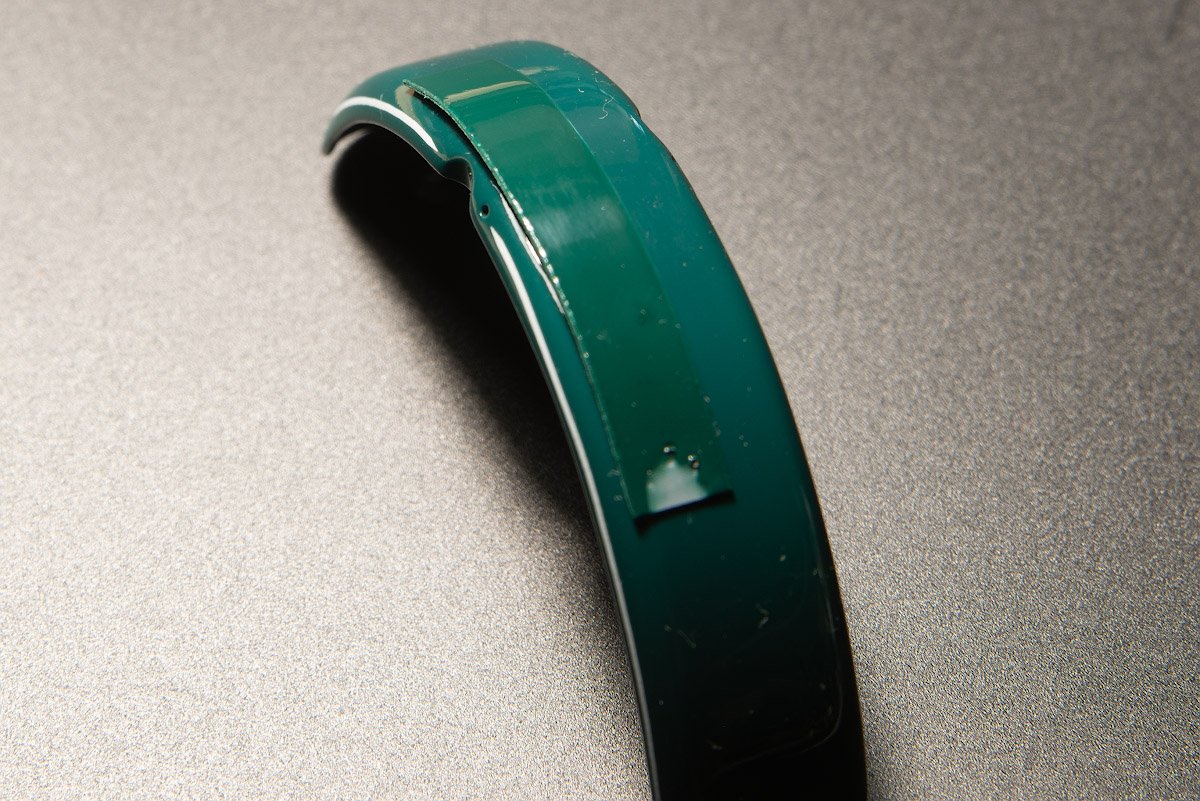

Популярный пост Николай_ 5855 Опубликовано 26 Aug 2025, 02:53:58 Автор Популярный пост Жалоба Поделиться Опубликовано 26 Aug 2025, 02:53:58 А вот и утро! А вот и накинул багажник! Набрался смелости, да. И тут же фэйл... А я еще вчера начал подозревать, хомутики, как-то по цвету не совпадают. Думал показалось, иллюзионъ... Но нет, как есть лажа: И ведь находился в полной уверенности, что все хорошо и засад не предвидится в ближайшее время. Еще про себя удивлялся, что в цвет попал на 100500%, мастер. Смешно. Пошел камлать из огнемета с ноги в поддых, чоуж... Остались последние еще только две больше нет полосочки декалей. Б....ь! 9 Ссылка на сообщение Поделиться на другие сайты

Roman163 1103 Опубликовано 26 Aug 2025, 07:41:37 Жалоба Поделиться Опубликовано 26 Aug 2025, 07:41:37 Чтобы не было разнотона, все детали стараюсь слепить вместе и грунтовать и красить все вместе, иначе скорее всего разнотон получится. С темными цветами чуть проще и не так заметно, но лучше все вместе грунтовать и красить, чтобы везде равное кол-во слоев грунта и краски было. 1 Ссылка на сообщение Поделиться на другие сайты
Николай_ 5855 Опубликовано 26 Aug 2025, 08:13:50 Автор Жалоба Поделиться Опубликовано 26 Aug 2025, 08:13:50 28 минут назад, Roman163 сказал: красить все вместе У меня краска кончилась... А она не просто так, а она — смесь... Всё было выкрашено вместе, жизнь была прекрасна, лето и молодость вечными, а плов с бараниной никогда не остывал. Но ночью злой волшебник насрал в рот заколдовал руки и они уронили деталь (багажник) на пол и он всё. И краска всё. Сквозь это, всё вот так... Ссылка на сообщение Поделиться на другие сайты

PETERSON 10154 Опубликовано 26 Aug 2025, 10:09:05 Жалоба Поделиться Опубликовано 26 Aug 2025, 10:09:05 Проще уж цвет подобрать. Тем более, что компоненты известны. Просто нужно на кусочке пластика делать тестовую выкраску (можно просто каплю мазнуть с краю), подсушивать и прикладывать к покрашенным деталям для сравнения. Ссылка на сообщение Поделиться на другие сайты

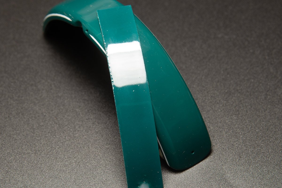

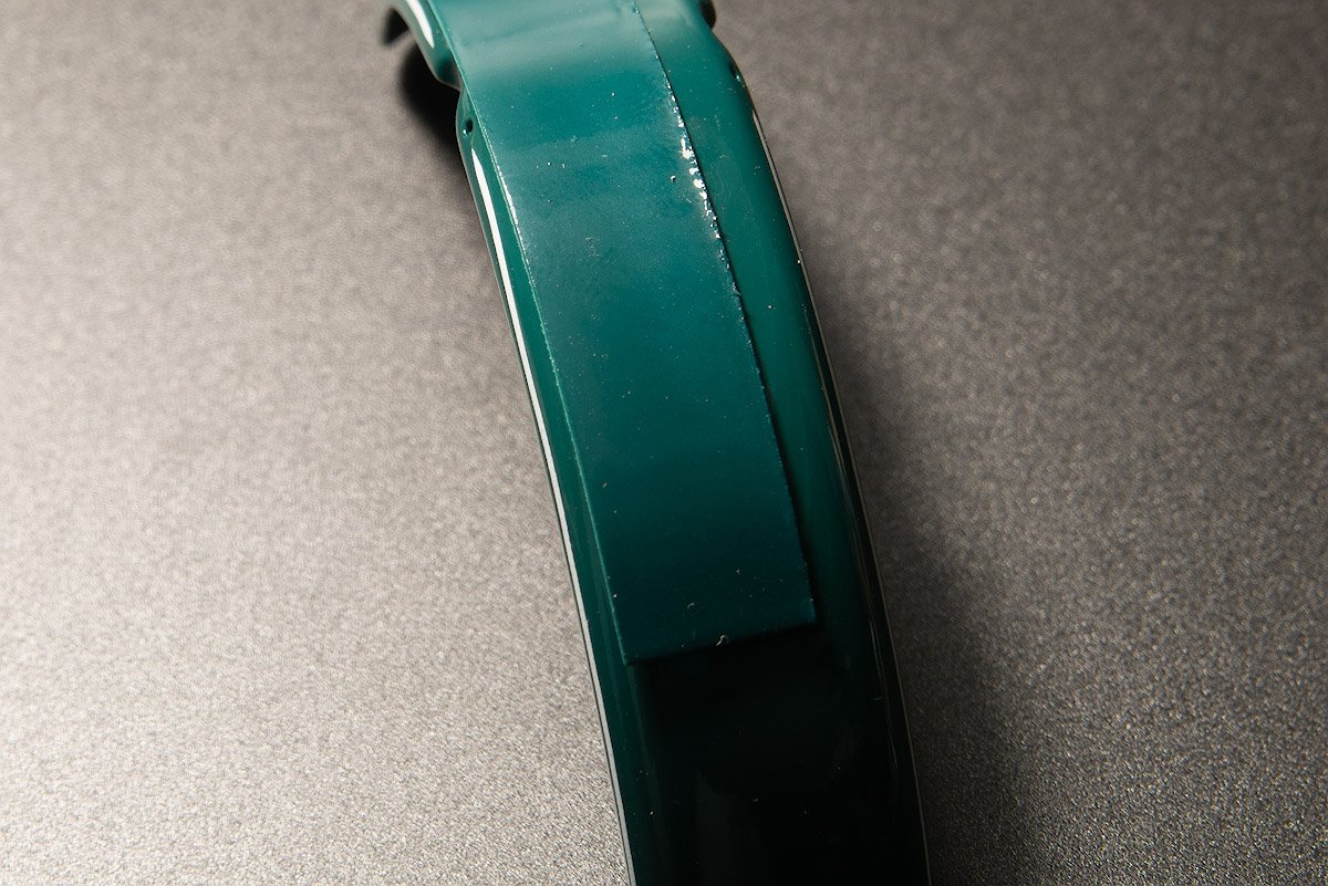

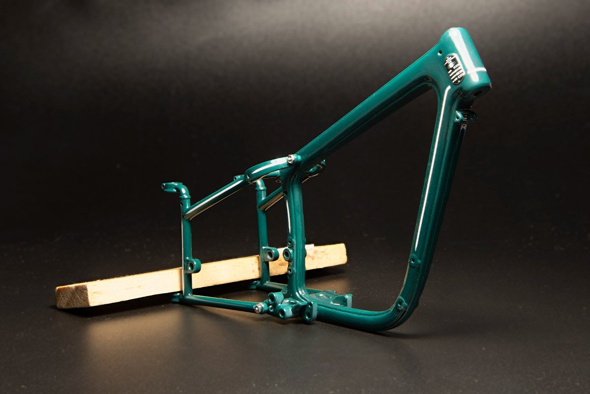

Популярный пост Николай_ 5855 Опубликовано 27 Aug 2025, 04:45:01 Автор Популярный пост Жалоба Поделиться Опубликовано 27 Aug 2025, 04:45:01 Вчера, как раз весь вечер подбирал смесь, на глаз, конечно. Если делать неспеша, то получается долго, приходится ждать, чтобы краска высохла и перестала блестеть. Загрунтовал картон, порезал на полосочки и месил/красил/месил/красил. В конце-концов, что-то стало напоминать тот самый цвет. Залачил для надежности, чтобы точно в этом месте не обосраться и спать. Утро прохладное, но трезво рассудительное намекнуло, что еще не всё, нужно еще три-четыре капли синего. Надо ехать в лабаз за с110. Есть, конеш, другой похожий синий, но, чувствую, будет фиаско, так что в обед не ленюсь/мчусь. А пока подсобрал раму, чтобы выяснить, какие еще косяки ждут своего огнемета. Китайские гайки сделаны по ихнему китайскому госту, плоские и широкие, но других нет. Есть еще отрисованные и напечатанные шпильки с гайками по нашему ГОСТу, посмотрю, как они будут смотреться. Можно, кстати, об угол головой с разбегу прислониться и напечатать настоящих гаечек по нашему стандарту. Резьба в смоле сама нарежется обычным винтиком, хотя в хозяйстве есть метчики М1 и М0,8. 8 Ссылка на сообщение Поделиться на другие сайты

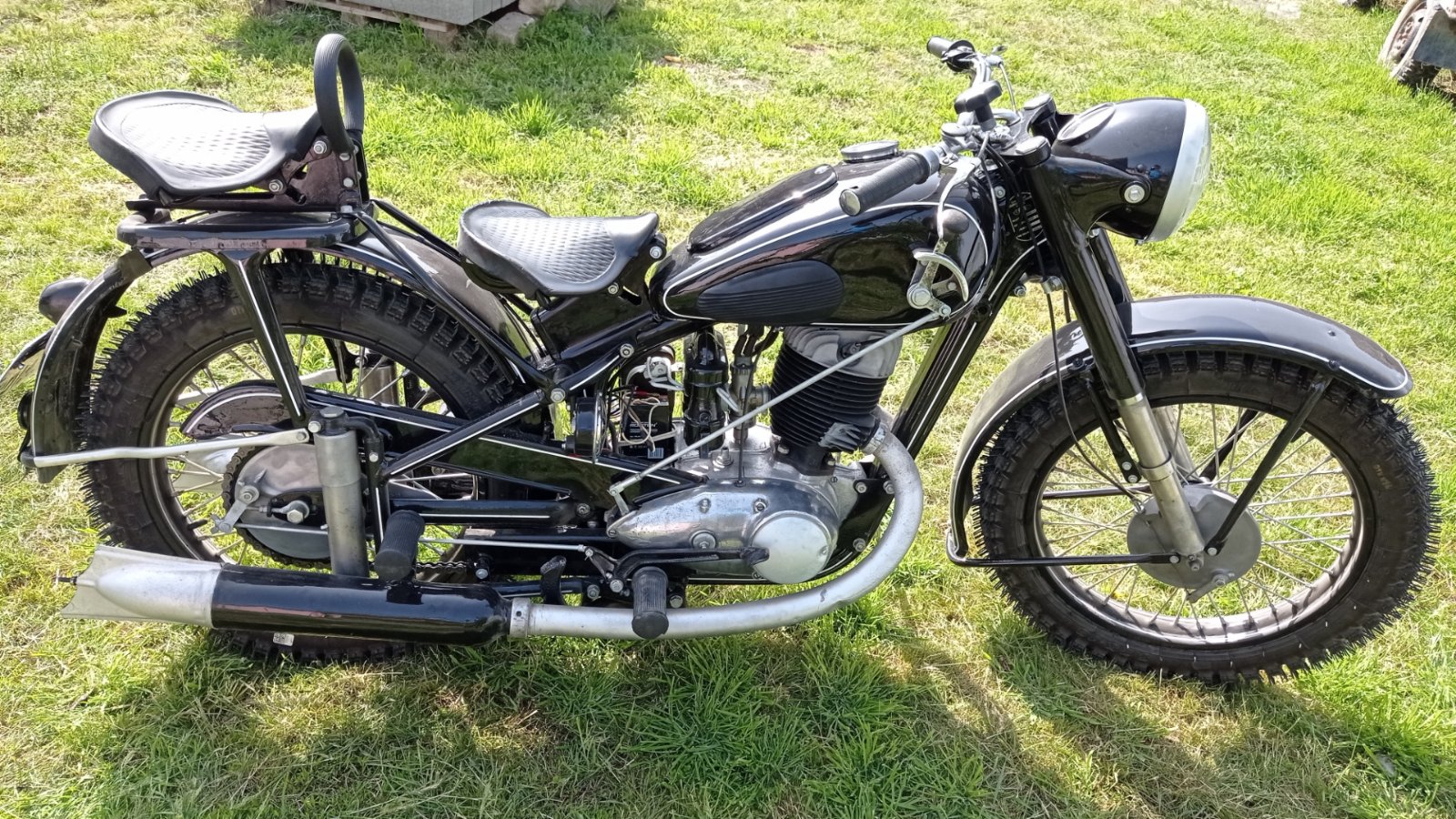

billabong73 192 Опубликовано 27 Aug 2025, 15:46:46 Жалоба Поделиться Опубликовано 27 Aug 2025, 15:46:46 У меня такая же трабла с Ижем была. Я сначала мотоцикл собрал, а потом через время решил и люльку к нему. Так вот после покраски она ушла, вместо красного в морковный. Хотя краска таже была. Вывод один- красить все детали в один присест. Ссылка на сообщение Поделиться на другие сайты

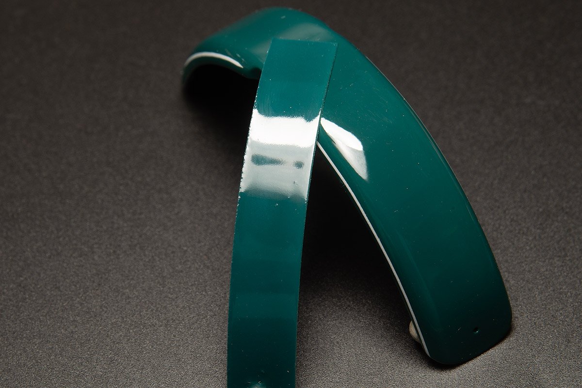

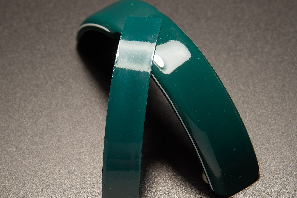

Популярный пост Николай_ 5855 Опубликовано 28 Aug 2025, 03:34:19 Автор Популярный пост Жалоба Поделиться Опубликовано 28 Aug 2025, 03:34:19 Вроде он... Думаю он, тем более на каркасной конструкции багажника разница будет не так заметна. Тут уже действительно разница ± пара капель, процесс подгонки можно до зимы затянуть. 8 Ссылка на сообщение Поделиться на другие сайты
vof4eg 448 Опубликовано 28 Aug 2025, 04:03:24 Жалоба Поделиться Опубликовано 28 Aug 2025, 04:03:24 Этот чуть пересинил, но чтоб до зимы не затягивать, и иссяк чтобы не запал, приступайте, маэстро (смайлик с кисточкой) 1 Ссылка на сообщение Поделиться на другие сайты
Николай_ 5855 Опубликовано 28 Aug 2025, 04:34:06 Автор Жалоба Поделиться Опубликовано 28 Aug 2025, 04:34:06 Вот у меня тоже такое чуйство, м.б. каплю зеленого таки уроню, штоп внутреннее спокойствие ночами спало ровно. 1 Ссылка на сообщение Поделиться на другие сайты
vof4eg 448 Опубликовано 28 Aug 2025, 04:59:27 Жалоба Поделиться Опубликовано 28 Aug 2025, 04:59:27 (изменено) Что интересно, когда писал сообщение, смотрел фотки с телефона, во время утренних процедур. и разнотон был очевиден, может быть в этот момент зрение особо обостряется. А на ноуте, за завтраком, цвета практически совпадают! Полкапли зеленого-для верности, совсем муси-пусичку, что-бы не переборщить, иначе круг замкнется. Изменено 28 Aug 2025, 05:11:16 пользователем vof4eg Ссылка на сообщение Поделиться на другие сайты
PETERSON 10154 Опубликовано 28 Aug 2025, 07:26:18 Жалоба Поделиться Опубликовано 28 Aug 2025, 07:26:18 Переборщил с синим. Ссылка на сообщение Поделиться на другие сайты

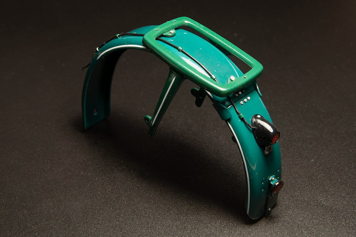

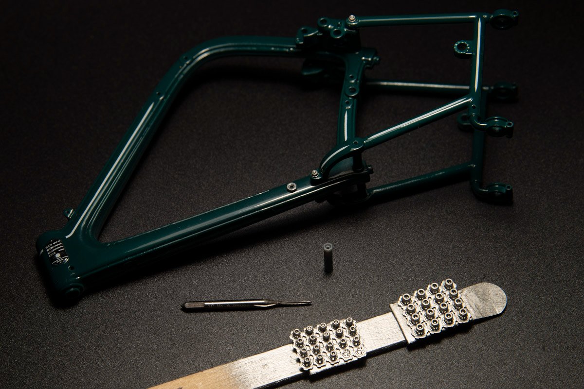

Популярный пост Николай_ 5855 Опубликовано 28 Aug 2025, 08:46:30 Автор Популярный пост Жалоба Поделиться Опубликовано 28 Aug 2025, 08:46:30 Если одним кадром про гаечки: Выращенные по нашему ГОСТу гаечки с шайбочками выглядят лепо. Одинокая китайская гайка рядом на раме — бе. Резьба на гайках М1 нарезается вполне норм, на М0,8 не пробовал, так как не те вырастил, но, кажется, это уже утопия, слишком мелко. Для удобства сделал ключ (в центре композиции). Оправдал. Удобен. Гайки даже затягиваются с несильным усилием. Масштаб 1:9 вполне себе богоугоден, ящетаю. 14 Ссылка на сообщение Поделиться на другие сайты
NikoFF 415 Опубликовано 28 Aug 2025, 10:35:41 Жалоба Поделиться Опубликовано 28 Aug 2025, 10:35:41 Чем гайки задул? На каждую хитрую гайку найдется свой хитрый болт. Кстати, болты откуда? Ссылка на сообщение Поделиться на другие сайты
Николай_ 5855 Опубликовано 28 Aug 2025, 12:05:37 Автор Жалоба Поделиться Опубликовано 28 Aug 2025, 12:05:37 Гайки задул С205 нерж. вроде, но они маленькие и там любая серебрянка подойдет. А болты и гайки тоже с Али. Есть М0,8, М1 и дальше со всеми остановками, но на наши они не похожи. На наши похожи с кнупфлера, но он не с нами сейчас. Ссылка на сообщение Поделиться на другие сайты

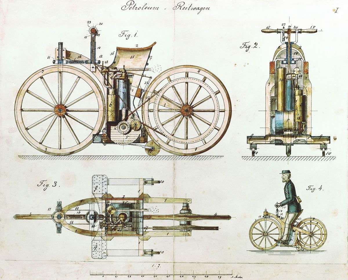

Популярный пост Николай_ 5855 Опубликовано 29 Aug 2025, 06:42:35 Автор Популярный пост Жалоба Поделиться Опубликовано 29 Aug 2025, 06:42:35 Сегодня День рождения первого мотоцикла! 29 августа 1885 года промышленник-конструктор из Германии Готтлиб Даймлер получил патент на изобретение под названием "Повозка для верховой езды с керосиновым двигателем, или "Reitwagen". За основу Готтлиб Даймлер и инженер Вильгельм Майбах взяли велосипед, собранный за почти половину столетия до этого французским дворянином графом де Сирвак. Этот велосипед был деревянным, с ременной передачей и четырёхтактным бензиновым одноцилиндровым двигателем объёмом 264 см3 с воздушным охлаждением. Его мощность была меньше 1л/с, скорость не более 12 км/ч, а вес около 90кг. Ну и пятница! 8 Ссылка на сообщение Поделиться на другие сайты
