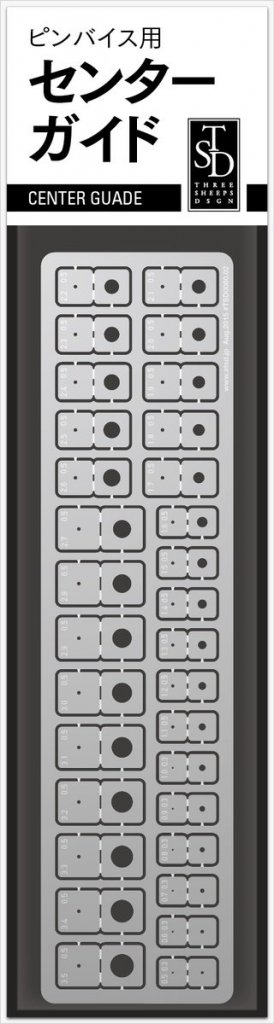

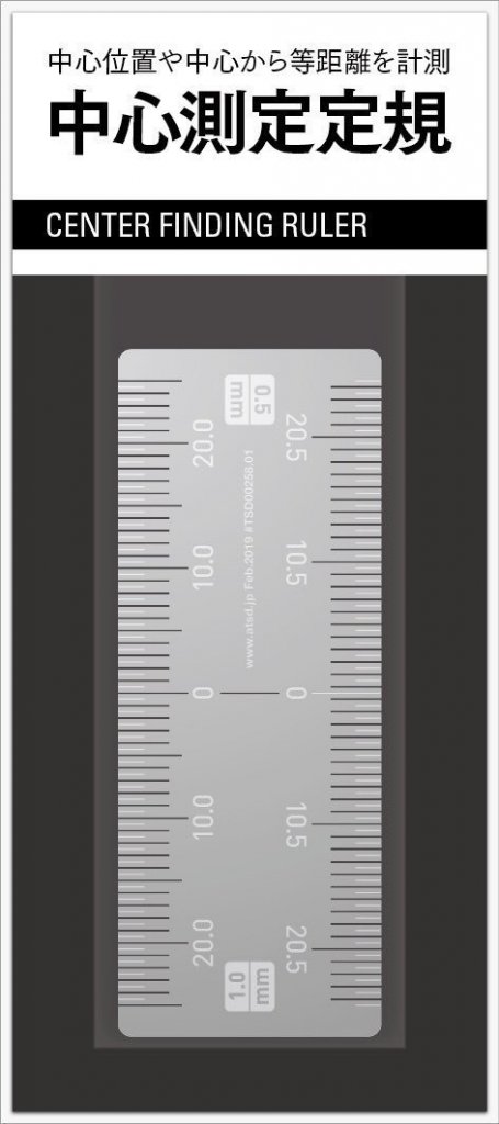

Популярный пост Shum 344 Опубликовано 17 Jul 2019, 18:34:57 Популярный пост Жалоба Поделиться Опубликовано 17 Jul 2019, 18:34:57 Ребята, хочу поделиться интересными приспособами для моделизма от фирмы Three Sheeps Design. У них много чего интересного, но покажу то, что взял себе. 1. Определитель центра на круглых прутках или выступах. Подбираете нужный шаблон, приставляете и сверлите, отверстие получается точно в центре. 2. Пи линейка. Нужна для изготовления полос по окружности. зная диаметр просто отмеряете на линейке и все, отрезаете, сворачиваете и готовая окружность, например кожух под вентилятор. 3. Определитель центра или равно удаленно отмечать что-то. 6 Ссылка на сообщение Поделиться на другие сайты
Balu26 486 Опубликовано 17 Jul 2019, 19:43:30 Жалоба Поделиться Опубликовано 17 Jul 2019, 19:43:30 Определитель центра понравился, наверное удобная вещь Ссылка на сообщение Поделиться на другие сайты
Kryptonyte 1280 Опубликовано 17 Jul 2019, 19:57:48 Жалоба Поделиться Опубликовано 17 Jul 2019, 19:57:48 13 минут назад, Balu26 сказал: Определитель центра понравился, наверное удобная вещь Для лентяев. Любая металлическая линейка подойдёт для этого Ссылка на сообщение Поделиться на другие сайты
RBPencil 2655 Опубликовано 17 Jul 2019, 20:33:18 Жалоба Поделиться Опубликовано 17 Jul 2019, 20:33:18 @Shum Сергей а где покупал? И по персоналиям ))) 1. Удобная штука. Думал подобное найти в продаже, но не знал как правильно задать запрос. Спасибо за наводку. 2. Совсем не понял как это работает. Но наверно удобная штука. 3. Лентяйка. Дмитрий выше уже сказал))) Ссылка на сообщение Поделиться на другие сайты
Shum 344 Опубликовано 17 Jul 2019, 20:38:53 Жалоба Поделиться Опубликовано 17 Jul 2019, 20:38:53 @RBPencil Как обычно на HLJ 1.https://hlj.com/center-guide-for-pin-vises-thdtsd00078 2.https://hlj.com/pi-ruler-thdtsd00238 её смысл в том, что тебе не надо высчитывать длину окружности, а на линейке сразу отмеряешь диаметр, это и получается длина окружности, это не линейка в прямом смысле слова) Ссылка на сообщение Поделиться на другие сайты
