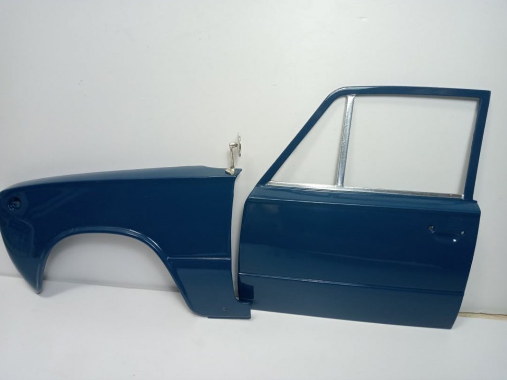

Популярный пост 4auka 2808 Опубликовано 15 May 2022, 08:11:58 Популярный пост Жалоба Поделиться Опубликовано 15 May 2022, 08:11:58 Счетаю что с кузовом все прошло успешно но с лакировкой буду ещё экспериментировать. 6 Ссылка на сообщение Поделиться на другие сайты

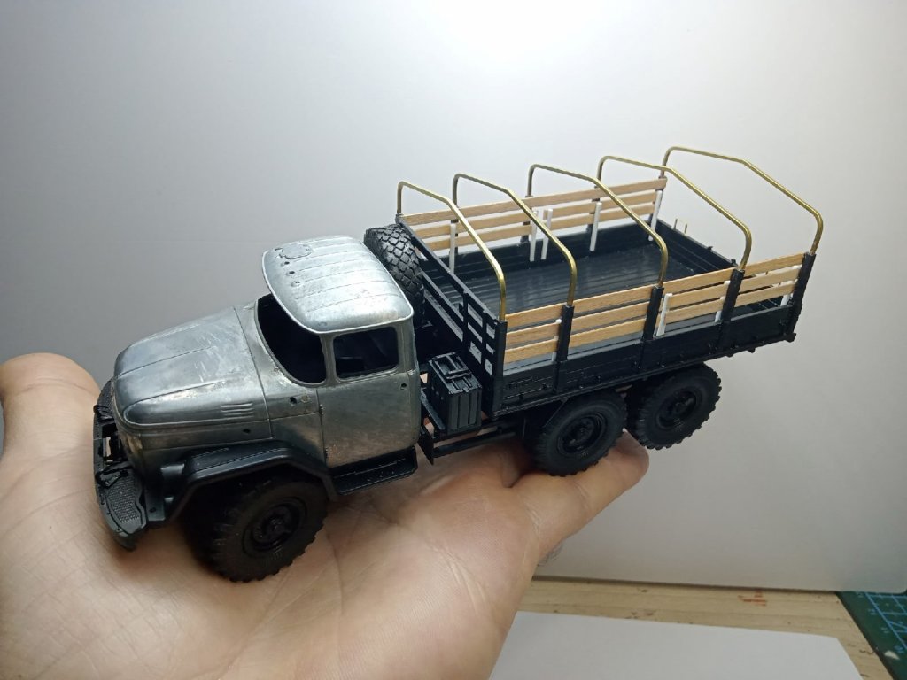

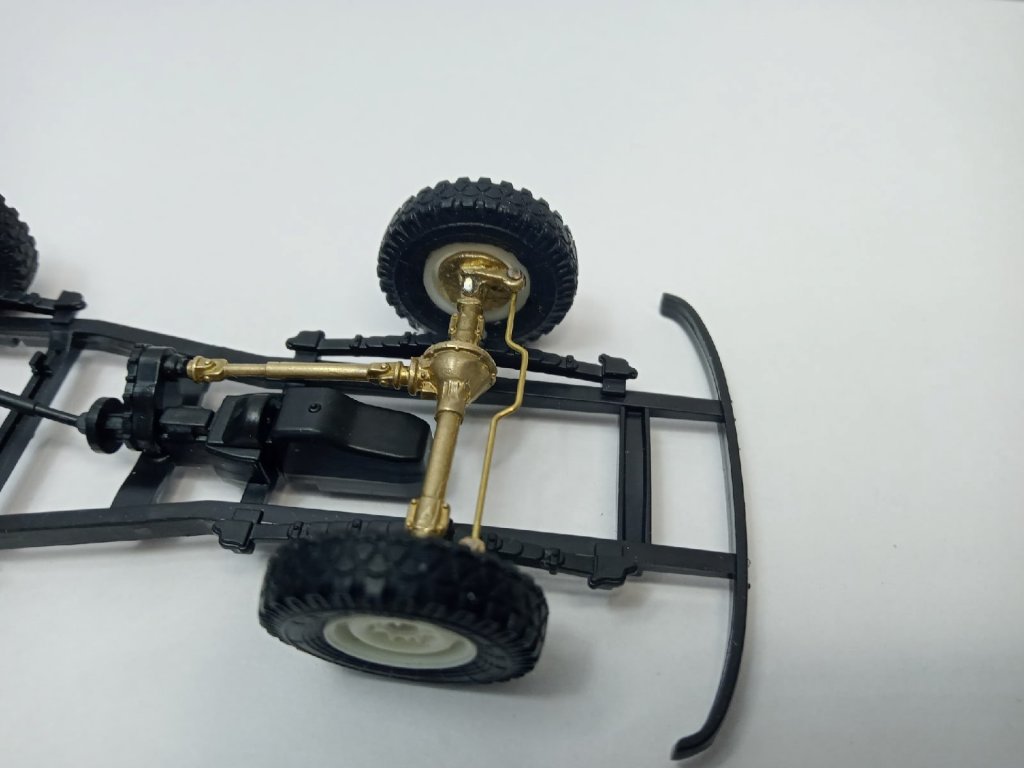

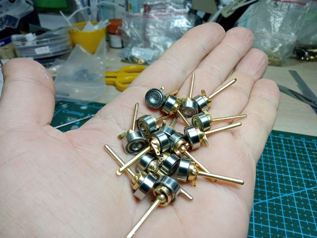

Популярный пост Александр1978 2097 Опубликовано 15 May 2022, 18:17:11 Популярный пост Жалоба Поделиться Опубликовано 15 May 2022, 18:17:11 (изменено) Последнее время по латуни и серебру немного , в 24 как то медленно все идет) Латунный мост на буханку в 43 и много всего еще на 43, в плане поворотных мостов наваял . Серебрянное зеркало в 8 маштабе на копейку попросили сделать . https://vk.com/id91901890?z=video91901890_456239284%2F13851d802c0636ee0b%2Fpl_wall_91901890 Изменено 15 May 2022, 18:18:57 пользователем Александр1978 9 Ссылка на сообщение Поделиться на другие сайты

Николай_ 5855 Опубликовано 16 May 2022, 08:42:02 Жалоба Поделиться Опубликовано 16 May 2022, 08:42:02 14 часов назад, Александр1978 сказал: Латунный мост на буханку в 43 и много всего еще на 43, в плане поворотных мостов наваял . Милота, на чем точишь такие малипуськи? Ссылка на сообщение Поделиться на другие сайты
Александр1978 2097 Опубликовано 16 May 2022, 14:50:06 Жалоба Поделиться Опубликовано 16 May 2022, 14:50:06 (изменено) 6 часов назад, Николай_ сказал: Милота, на чем точишь такие малипуськи? Это литье в ювелирной мастерской ,плюс напильник сверлилка ,паялная станция . Ничего необычного Ps работал ювелиром в молодости ,как говорится как два пальца об асфальт), решил вспомнить ,что да как. Немного осваиваю киты тамео в 43 на досуге ,первый опыт так сказать . Сборка пайкой ,с использованием сплава розе .Много тонкостей ,но очень интересно . Говорят что такое собирают на суперклей ,но я привык держать модели в руках и катать по возможности, что исключено при суперклее . Если интересно есть страница в вк, там поcтоянно обновляется что - нибудь https://vk.com/id91901890 Изменено 16 May 2022, 14:56:48 пользователем Александр1978 4 Ссылка на сообщение Поделиться на другие сайты
Andrey Labuzov 6544 Опубликовано 16 May 2022, 15:25:08 Жалоба Поделиться Опубликовано 16 May 2022, 15:25:08 34 минуты назад, Александр1978 сказал: Сборка пайкой ,с использованием сплава розе .Много тонкостей ,но очень интересно . Расскажи, пожалуйста, про процесс пайки такого металла. У меня с ним пока, в этом плане, не очень удалось подружиться. Ссылка на сообщение Поделиться на другие сайты

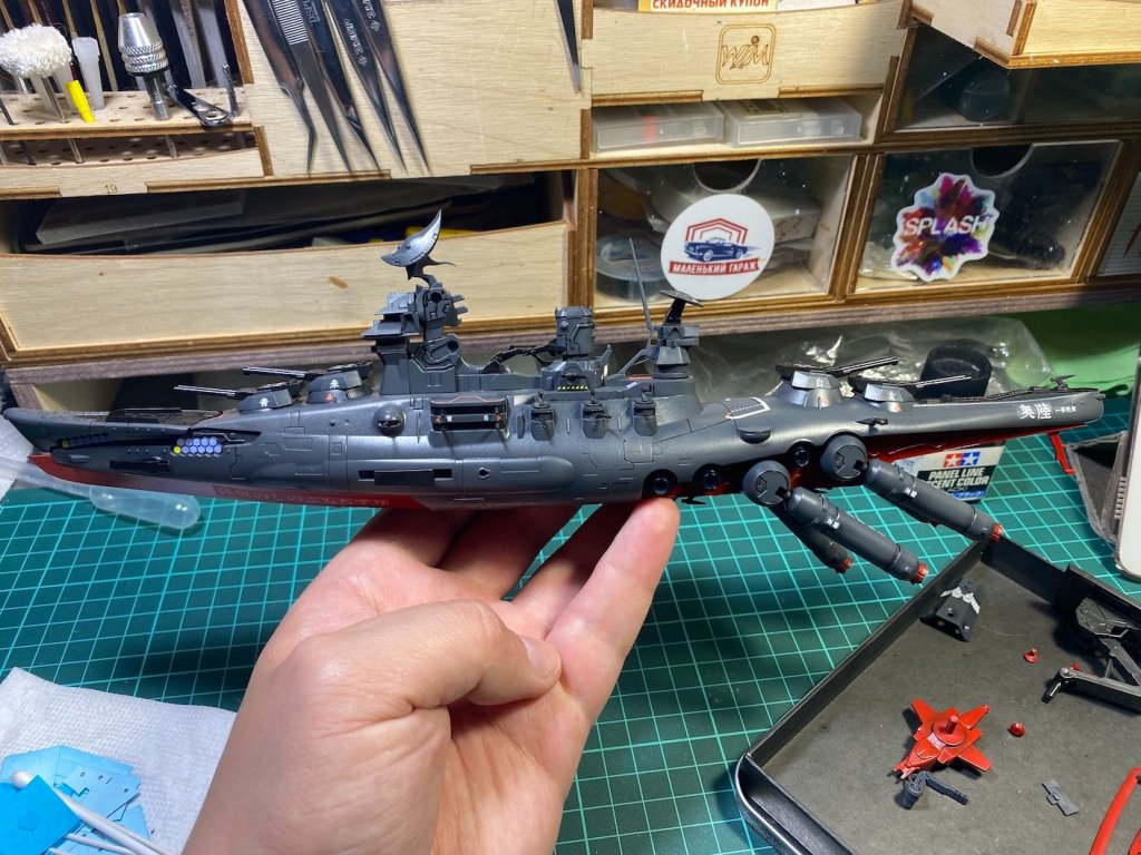

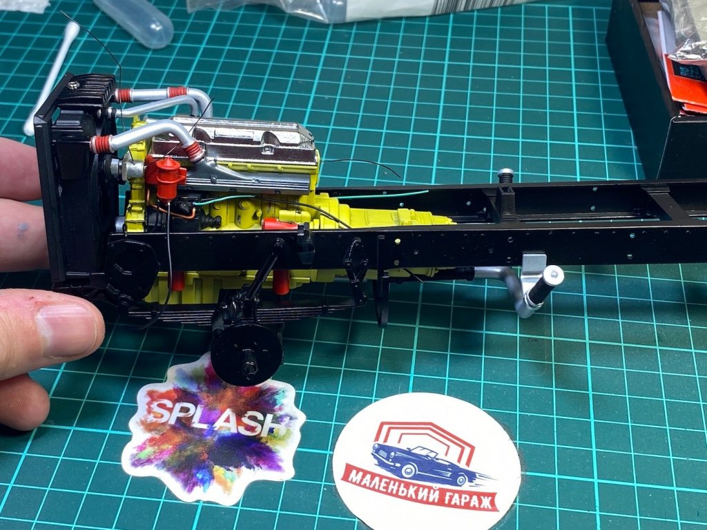

Популярный пост Andrey Labuzov 6544 Опубликовано 21 Jun 2022, 12:40:21 Популярный пост Жалоба Поделиться Опубликовано 21 Jun 2022, 12:40:21 В ожидании очередных посылок с новыми проектами, спешно заканчиваю всякие сторонние небольшие стройки. 14 Ссылка на сообщение Поделиться на другие сайты
AeroMax 1356 Опубликовано 21 Jun 2022, 14:51:07 Жалоба Поделиться Опубликовано 21 Jun 2022, 14:51:07 Что ж тут стороннего? Вижу Петербилт в 24-ом. Только Detroit 60 обычно в жёлтый не красили. Желание заказчика? 1 Ссылка на сообщение Поделиться на другие сайты
