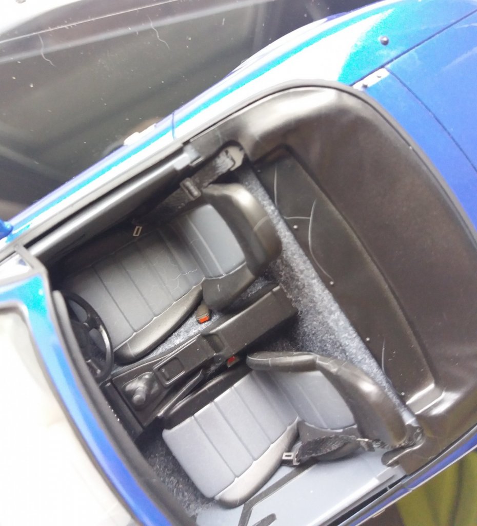

Dina 998 Опубликовано 10 Aug 2020, 11:01:27 Жалоба Поделиться Опубликовано 10 Aug 2020, 11:01:27 Достала я сегодня, значит, модель, и с ужасом обнаружила, что у меня потрескалась краска в салоне и немного по днищу. Сначала подумала, что шерсть кошачья попала, ан нет. Подскажите, в чем может быть причина? Сравнить даже не с чем - все предыдущие модели окрашивались нитрой и эмалями, а следующая после нее была закончена на 2 месяца позже и пока краска на ней целая. Ссылка на сообщение Поделиться на другие сайты
John Wick 4105 Опубликовано 10 Aug 2020, 11:53:44 Жалоба Поделиться Опубликовано 10 Aug 2020, 11:53:44 48 minutes ago, Dina said: Достала я сегодня, значит, модель, и с ужасом обнаружила, что у меня потрескалась краска в салоне и немного по днищу. Сначала подумала, что шерсть кошачья попала, ан нет. Подскажите, в чем может быть причина? Сравнить даже не с чем - все предыдущие модели окрашивались нитрой и эмалями, а следующая после нее была закончена на 2 месяца позже и пока краска на ней целая. Напоминает кракелюр на картинах, когда верхний слой высыхает быстрее нижележащего. Думаю, несовместимость материалов или недостаточная просушка, можешь написать из чего каждый слой состоит? Например грунт нитра, следующий слой акрил и тд. Ссылка на сообщение Поделиться на другие сайты
Dina 998 Опубликовано 10 Aug 2020, 12:13:40 Жалоба Поделиться Опубликовано 10 Aug 2020, 12:13:40 (изменено) @John Wick насчет состава материалов я могу ошибиться. А вообще грунт у меня от AK, а краска - тамия LP. Изменено 10 Aug 2020, 12:21:04 пользователем Dina Ссылка на сообщение Поделиться на другие сайты
cuba_13 3616 Опубликовано 10 Aug 2020, 18:58:01 Жалоба Поделиться Опубликовано 10 Aug 2020, 18:58:01 Хехе, так АК - грунт акриловый, а LP - нитра. На нитру можно и акрил и эмаль, а вот нитру - только на нитру. Элементарно, Ватсон))). Ссылка на сообщение Поделиться на другие сайты
Dina 998 Опубликовано 11 Aug 2020, 02:54:58 Жалоба Поделиться Опубликовано 11 Aug 2020, 02:54:58 @cuba_13странно тогда, что на кузове подобного нет. Может там лак не дает потрескаться. На какой грунт тогда класть? У меня есть еще тамиевский в квадратных банках, но им еще не пробовала работать Ссылка на сообщение Поделиться на другие сайты
cuba_13 3616 Опубликовано 11 Aug 2020, 06:28:20 Жалоба Поделиться Опубликовано 11 Aug 2020, 06:28:20 @Dina Тамиевский, как раз, нитра, то, что нужно. Ссылка на сообщение Поделиться на другие сайты
John Wick 4105 Опубликовано 11 Aug 2020, 07:58:29 Жалоба Поделиться Опубликовано 11 Aug 2020, 07:58:29 4 hours ago, Dina said: У меня есть еще тамиевский в квадратных банках, но им еще не пробовала работать Этот грунт любит давать манку, если разбавлять 646 или родным тамиевским, я предпочитаю использовать Р12, для разбавления. Рома выше ответил про несовместимость красок с грунтом. 5 hours ago, Dina said: Может там лак не дает потрескаться. именно Есть табличка, где перечислена совместимость, внизу на правой половине: Ссылка на сообщение Поделиться на другие сайты
Andrey Labuzov 6544 Опубликовано 11 Aug 2020, 09:38:19 Жалоба Поделиться Опубликовано 11 Aug 2020, 09:38:19 14 часов назад, cuba_13 сказал: Хехе, так АК - грунт акриловый, а LP - нитра. На нитру можно и акрил и эмаль, а вот нитру - только на нитру. Элементарно, Ватсон))). Тут смотря какой грунт. У АК они тоже разные бывают. @Dina Уточни, какой грунт от АК использовала. 1 Ссылка на сообщение Поделиться на другие сайты
RBPencil 2655 Опубликовано 11 Aug 2020, 09:57:33 Жалоба Поделиться Опубликовано 11 Aug 2020, 09:57:33 21 час назад, Dina сказал: @John Wick насчет состава материалов я могу ошибиться. А вообще грунт у меня от AK Этой серии грунт ? Если да, тогда странно. Ссылка на сообщение Поделиться на другие сайты
Andrey Labuzov 6544 Опубликовано 11 Aug 2020, 10:08:02 Жалоба Поделиться Опубликовано 11 Aug 2020, 10:08:02 @RBPencil да, его я и имел ввиду. Этот грунт с нитрой работает без проблем. Ссылка на сообщение Поделиться на другие сайты
Dina 998 Опубликовано 11 Aug 2020, 11:14:50 Жалоба Поделиться Опубликовано 11 Aug 2020, 11:14:50 (изменено) @Andrey Labuzov @RBPencil грунт именно этой серии. Уже подозреваю, что проблема все-таки в плохой просушке между слоями краски. Потому что между грунтовкой и покраской у меня проходит всегда неделя/несколько дней, а с покраской я вечно спешу, и ввиду небольшого опыта использования аэрографа, могу слои толстые класть. Изменено 11 Aug 2020, 11:18:58 пользователем Dina Ссылка на сообщение Поделиться на другие сайты
