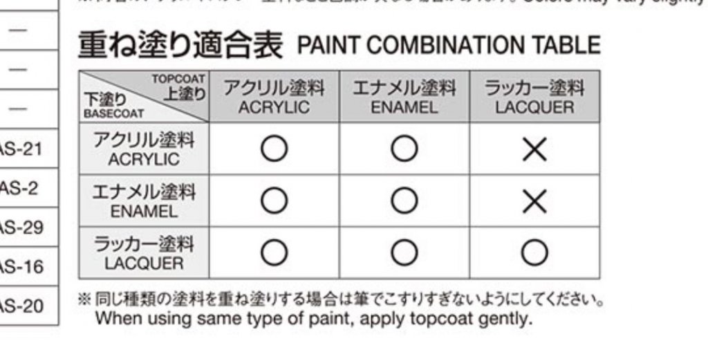

John Wick 4088 Опубликовано 10 Jan 2024, 11:26:46 Жалоба Поделиться Опубликовано 10 Jan 2024, 11:26:46 22 minutes ago, Energo said: Такой вопрос - можно ли наносить Zero Paints поверх Tamiya enamel? Не желательно, если принять, что автобаза приближается к laquer. Есть таблица совместимости у тамии. https://tamiyablog.com/wp-content/uploads/2017/11/Tamiya-color-lacquer-paint-compatibility-table-matching-list.jpg 2 Ссылка на сообщение Поделиться на другие сайты
PETERSON 10107 Опубликовано 10 Jan 2024, 12:33:17 Жалоба Поделиться Опубликовано 10 Jan 2024, 12:33:17 1 час назад, Energo сказал: можно ли наносить Zero Paints поверх Tamiya enamel? Нельзя. Ссылка на сообщение Поделиться на другие сайты

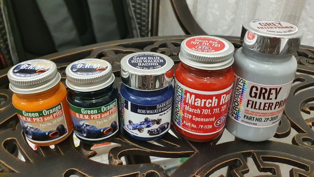

John Wick 4088 Опубликовано 17 Jan 2024, 06:49:06 Жалоба Поделиться Опубликовано 17 Jan 2024, 06:49:06 (изменено) 54 minutes ago, Феофан said: У Зеро есть линейка тамиевская и мэтчевая. Тамиевские аналоги найти не проблема, а вот, например, тот же БРМ или Марч сложно. Я бы не стал заморачиваться покупкой Зеро ради тамиевского аналога. Кстати, что за мэтчевая краска? Подкрасками представлены авто, которые можно встретить на улице. Полная линейка VAG, японцев и тд. Макларена не встречал. Старых и современных формульных цветов там, естественно, не будет. Изменено 17 Jan 2024, 06:49:58 пользователем John Wick Ссылка на сообщение Поделиться на другие сайты
Феофан 857 Опубликовано 17 Jan 2024, 08:39:55 Жалоба Поделиться Опубликовано 17 Jan 2024, 08:39:55 (изменено) 1 час назад, John Wick сказал: Я бы не стал заморачиваться покупкой Зеро ради тамиевского аналога. Кстати, что за мэтчевая краска? Подкрасками представлены авто, которые можно встретить на улице. Полная линейка VAG, японцев и тд. Макларена не встречал. Старых и современных формульных цветов там, естественно, не будет. Так я и сказал, что покупаю Зеро и Гравити ради спецтонов от той же старой Формулы. На моем фото как раз вся она: BRM, March, Rob Walker. Это я и называю мэтчевой (match - совпадение). Для стандартных цветов вполне довольствуюсь Тамией и Ганзой. Хотя даже черные и белые имеют нюансы, белые перламутровые или, скажем, черный антрацит (старый Lotus JPS). Феррари в Формуле сменила несколько оттенков, хотя многие берут просто красный от той же Тамии. Именно из-за этого и покупают мэтчи, поскольку они в деки должны попасть. Даже так называемый бритиш рэйсинг грин имеет свой тон у разных формульных команд. Изменено 17 Jan 2024, 08:41:59 пользователем Феофан Ссылка на сообщение Поделиться на другие сайты

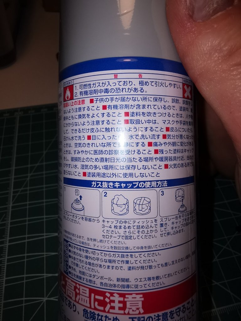

Energo 22 Опубликовано 20 Jan 2024, 13:05:03 Жалоба Поделиться Опубликовано 20 Jan 2024, 13:05:03 (изменено) Заказал потестить пару баллончиков от Mr.Hobby и на них чего только не написано сзади по японски. Меня заинтересовала инструкция из 3-х шагов в картинках и с текстом. Картинки я не могу до конца осмыслить - привык в конце переворачивать баллон, продувать и закрывать а ту... чего они от меня хотят? Переводчик пишет совершенную чушь какую-то с реальностью мало связанную :) Это же должно быть некое очевидное действие... Снять распылитель, натолкать бумаги и закрыть? Зачем? Или может салфетку, пропитанную ипс туда... тоже как то странно. Я крайне заинтригован = кто-нибудь понимает сие? Присмотревшись понял, что нужно еще и крышку перевернуть и закрыть баллон пазом... Даже не знаю, что и думать. Изменено 20 Jan 2024, 13:07:16 пользователем Energo Ссылка на сообщение Поделиться на другие сайты
Феофан 857 Опубликовано 22 Jan 2024, 09:27:11 Жалоба Поделиться Опубликовано 22 Jan 2024, 09:27:11 В 20.01.2024 в 16:05, Energo сказал: Заказал потестить пару баллончиков от Mr.Hobby и на них чего только не написано сзади по японски. Меня заинтересовала инструкция из 3-х шагов в картинках и с текстом. Картинки я не могу до конца осмыслить - привык в конце переворачивать баллон, продувать и закрывать а ту... чего они от меня хотят? Переводчик пишет совершенную чушь какую-то с реальностью мало связанную :) Это же должно быть некое очевидное действие... Снять распылитель, натолкать бумаги и закрыть? Зачем? Или может салфетку, пропитанную ипс туда... тоже как то странно. Я крайне заинтригован = кто-нибудь понимает сие? Присмотревшись понял, что нужно еще и крышку перевернуть и закрыть баллон пазом... Даже не знаю, что и думать. Смею предположить, что ввиду отсутствия распылителя (он снимается на первой картинке), это инструкция по утилизации, либо очистке стержня от засохшей краски, а может длительного хранения после частичного использования. Короче, по-русски это одно действие - положить с прибором Ссылка на сообщение Поделиться на другие сайты
PETERSON 10107 Опубликовано 22 Jan 2024, 11:05:02 Жалоба Поделиться Опубликовано 22 Jan 2024, 11:05:02 Переводчик пишет, что нужно сначала использовать содержимое перед выпуском остатков газа. Видимо, это рекомендации по утилизации, чтобы безопасно сбросить оставшееся после использования давление. Ссылка на сообщение Поделиться на другие сайты
Феофан 857 Опубликовано 22 Jan 2024, 11:08:41 Жалоба Поделиться Опубликовано 22 Jan 2024, 11:08:41 2 минуты назад, PETERSON сказал: Переводчик пишет, что нужно сначала использовать содержимое перед выпуском остатков газа. Видимо, это рекомендации по утилизации, чтобы безопасно сбросить оставшееся после использования давление. Смешные японцы, такие сложности, можно же просто бросить в костер, чтобы оставшийся газ вышел 1 Ссылка на сообщение Поделиться на другие сайты
