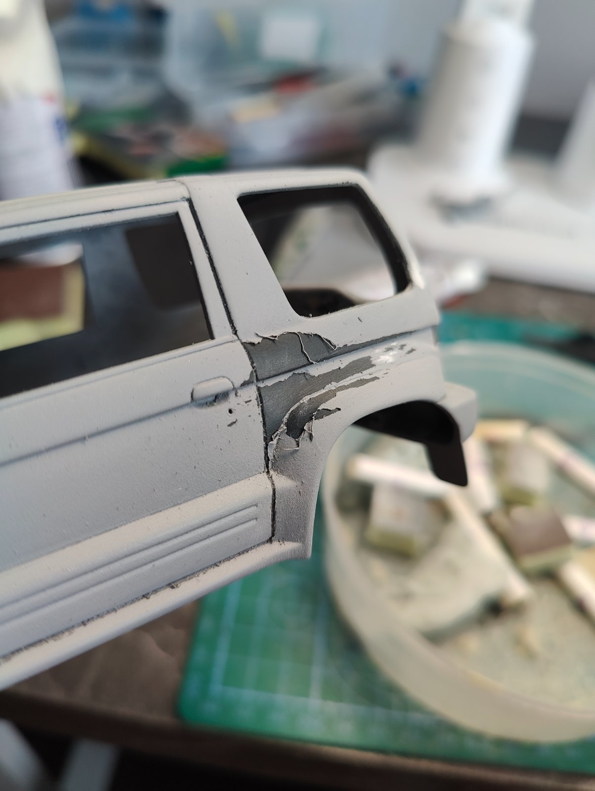

Energo 22 Опубликовано 7 Apr 2025, 15:15:23 Жалоба Поделиться Опубликовано 7 Apr 2025, 15:15:23 (изменено) Покрасил диски по серому грунту Zero Paint Gun Metal в 3 тонких слоя. Что-то у меня ощущение какого-то внутреннего неудовлетворения. Вроде бы это и ган метал, но, во первых, все же темнее чем ожидалось (вот прямо чуть ли не в черный) и во вторых как не в масштаб что ли - какое-то зерно (блестки) видно мелкие и в целом чувствую - что-то не то, но точнее не могу сказать. Спасет ли меня Tamiya LP-19 Gun Metal? Пока не купил ее решил спросить как она вообще в смысле... по ожиданиям? :) Изменено 7 Apr 2025, 15:22:19 пользователем Energo Ссылка на сообщение Поделиться на другие сайты
Roman163 1103 Опубликовано 7 Apr 2025, 15:41:05 Жалоба Поделиться Опубликовано 7 Apr 2025, 15:41:05 23 минуты назад, Energo сказал: Покрасил диски по серому грунту Zero Paint Gun Metal в 3 тонких слоя. Что-то у меня ощущение какого-то внутреннего неудовлетворения. Вроде бы это и ган метал, но, во первых, все же темнее чем ожидалось (вот прямо чуть ли не в черный) и во вторых как не в масштаб что ли - какое-то зерно (блестки) видно мелкие и в целом чувствую - что-то не то, но точнее не могу сказать. Спасет ли меня Tamiya LP-19 Gun Metal? Пока не купил ее решил спросить как она вообще в смысле... по ожиданиям? :) Lp от тамии топовые краски, одни из лучших модельных, точно лучше всяких зеро 1 Ссылка на сообщение Поделиться на другие сайты

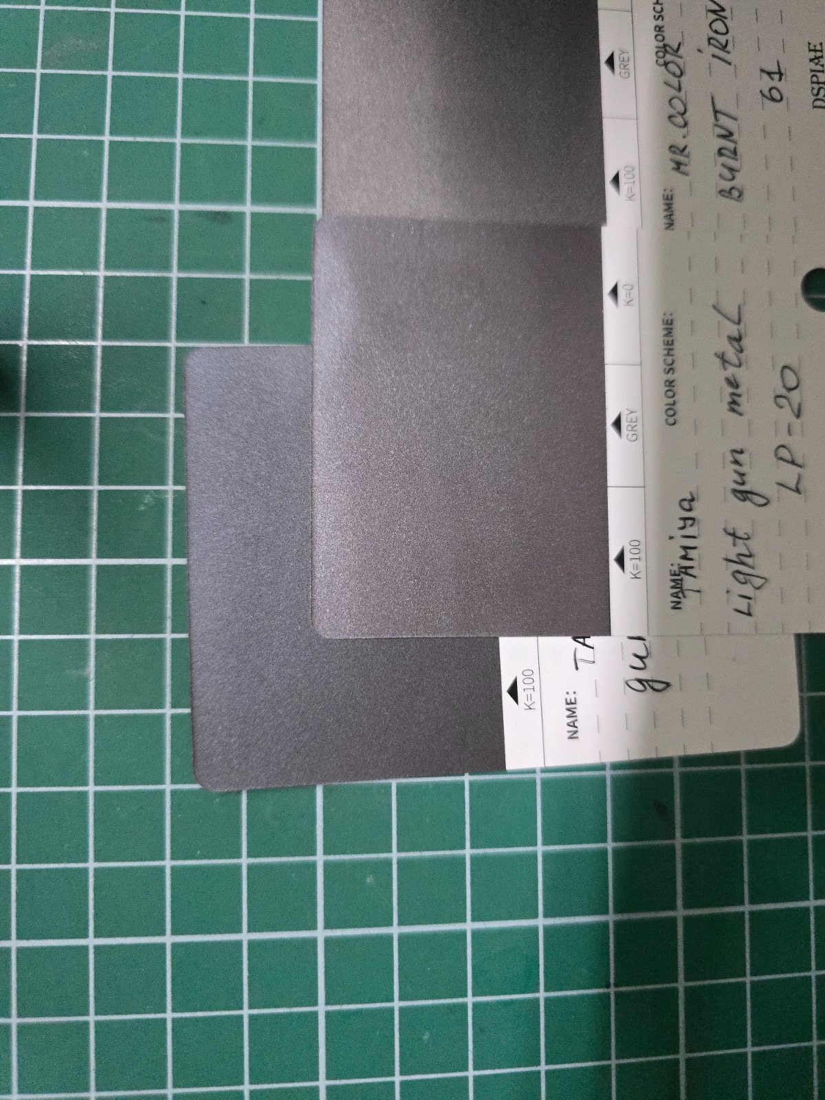

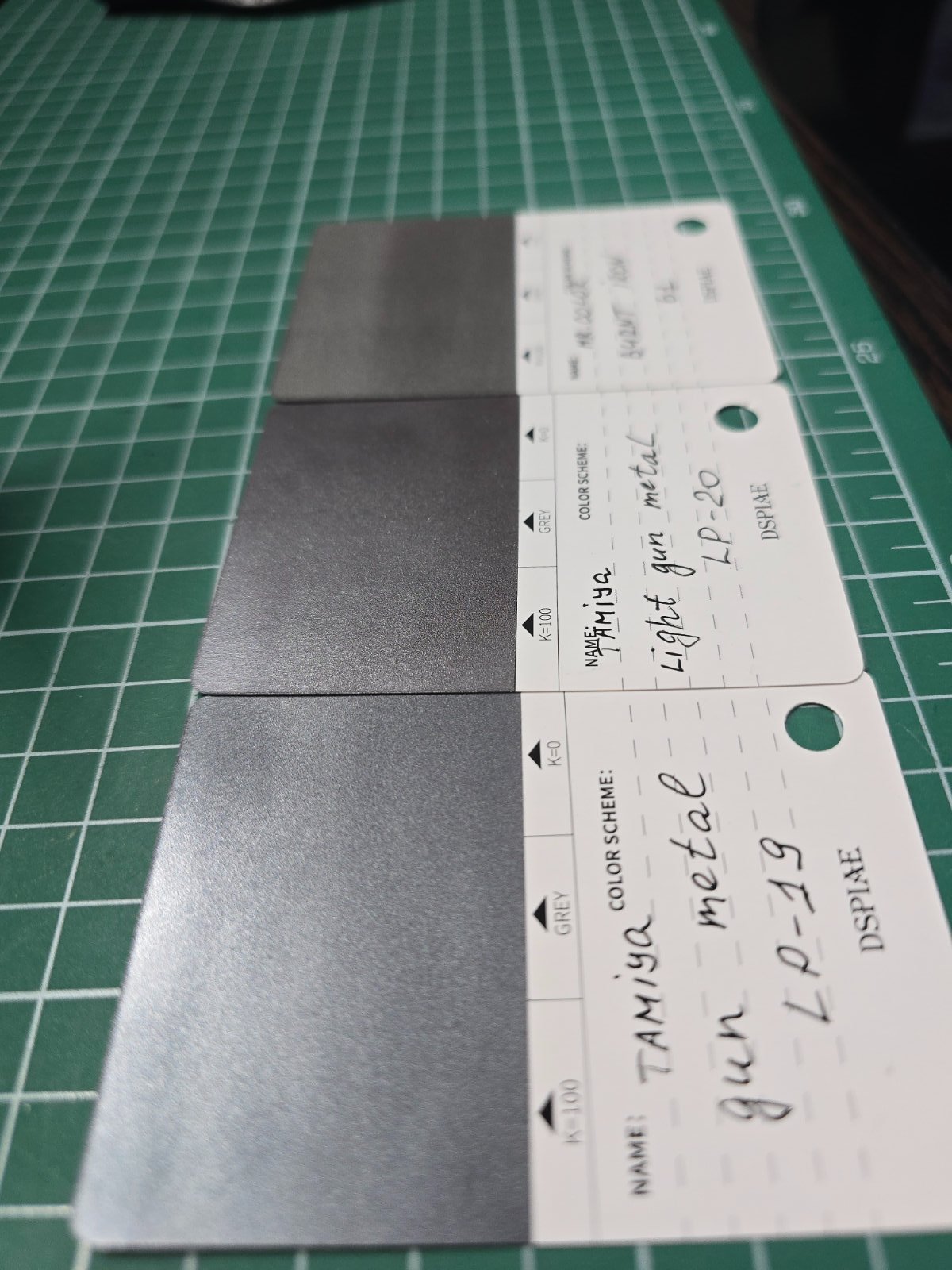

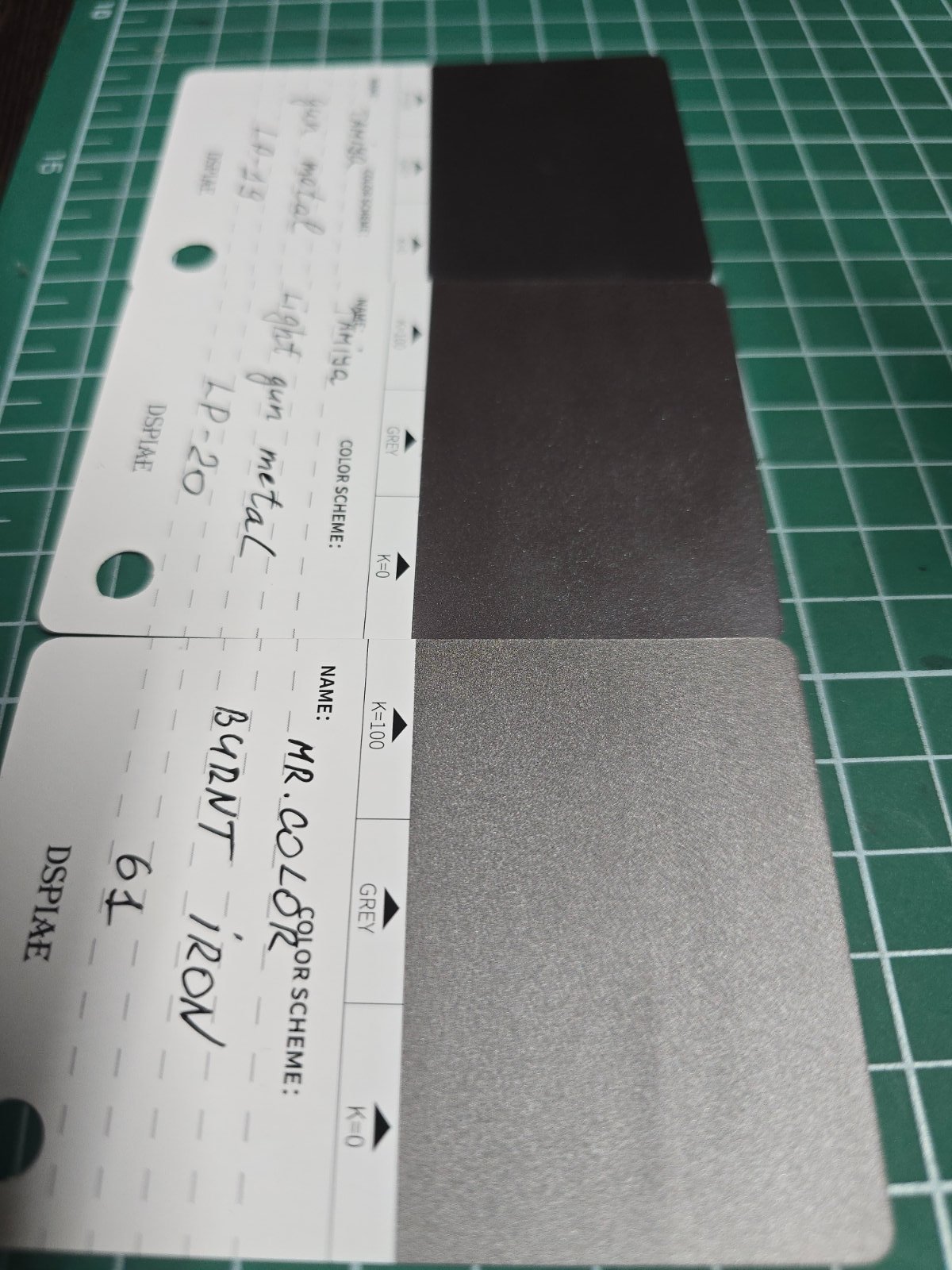

John Wick 4101 Опубликовано 7 Apr 2025, 17:12:55 Жалоба Поделиться Опубликовано 7 Apr 2025, 17:12:55 1 hour ago, Energo said: Спасет ли меня Tamiya LP-19 Gun Metal? Пока не купил ее решил спросить как она вообще в смысле... по ожиданиям? :) LP19 третья слева. https://scalecustoms.ru/uploads/monthly_2021_01/DSCF5260.JPG.b2aea4c83a524a4c77218ff0f2edcaf7.JPG 1 Ссылка на сообщение Поделиться на другие сайты
Energo 22 Опубликовано 7 Apr 2025, 17:29:18 Жалоба Поделиться Опубликовано 7 Apr 2025, 17:29:18 14 минут назад, John Wick сказал: LP19 третья слева Спасибо большое. Выглядит гораздо "мягче" Zero Paints. По крайней мере на ложке. Надо наверное купить :) Ссылка на сообщение Поделиться на другие сайты
John Wick 4101 Опубликовано 7 Apr 2025, 18:38:19 Жалоба Поделиться Опубликовано 7 Apr 2025, 18:38:19 1 hour ago, Energo said: Надо наверное купить :) Можно еще посмотреть на серию SM (super metallic) от Mr Hobby. 1 Ссылка на сообщение Поделиться на другие сайты
solitas 55 Опубликовано 7 Apr 2025, 21:04:32 Жалоба Поделиться Опубликовано 7 Apr 2025, 21:04:32 На фоне люминия. В реальности активно отдает коричневым оттенком, и на ган метал так-то не похож. 1 Ссылка на сообщение Поделиться на другие сайты
Energo 22 Опубликовано 7 Apr 2025, 21:50:17 Жалоба Поделиться Опубликовано 7 Apr 2025, 21:50:17 42 минуты назад, solitas сказал: В реальности активно отдает коричневым оттенком, и на ган метал так-то не похож. В моем представлении там как раз должен быть немного коричневый. Zero Paints Gun Metal на ровную как бы широкую поверхность тоже лег довольно ровно и не вот как плохо, но на спицах дисков выглядит несколько... неожиданно. Закажу завтра LP-19 и сравню вживую уже. Спс. Ссылка на сообщение Поделиться на другие сайты
sachs50 37 Опубликовано 8 Apr 2025, 13:49:24 Жалоба Поделиться Опубликовано 8 Apr 2025, 13:49:24 (изменено) В коричневый больше Lp-20 отдает под определенным углом, на 19й не особо заметно, по крайней мере в сравнении. С телефона сложно передать, хоть камера вроде и нормальная Изменено 8 Apr 2025, 13:50:09 пользователем sachs50 Ссылка на сообщение Поделиться на другие сайты
