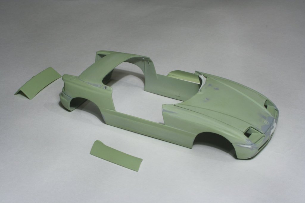

PETERSON 10181 Опубликовано 27 Jan 2023, 22:41:00 Жалоба Поделиться Опубликовано 27 Jan 2023, 22:41:00 5 минут назад, Дмитрий.Адександрович сказал: Эпоксидный для пластика нельзя. Это где ты такую информацию вычитал? Сколько ни красил эпоксидным грунтом, везде держится насмерть. Его даже поверх кислотного грунта можно класть. 8 минут назад, Дмитрий.Адександрович сказал: очень тонко ложить Класть. В русском языке нет слова "ложить". Вот, эта модель покрыта эпоксидным грунтом Sikkens (светло-салатный). 1 Ссылка на сообщение Поделиться на другие сайты
