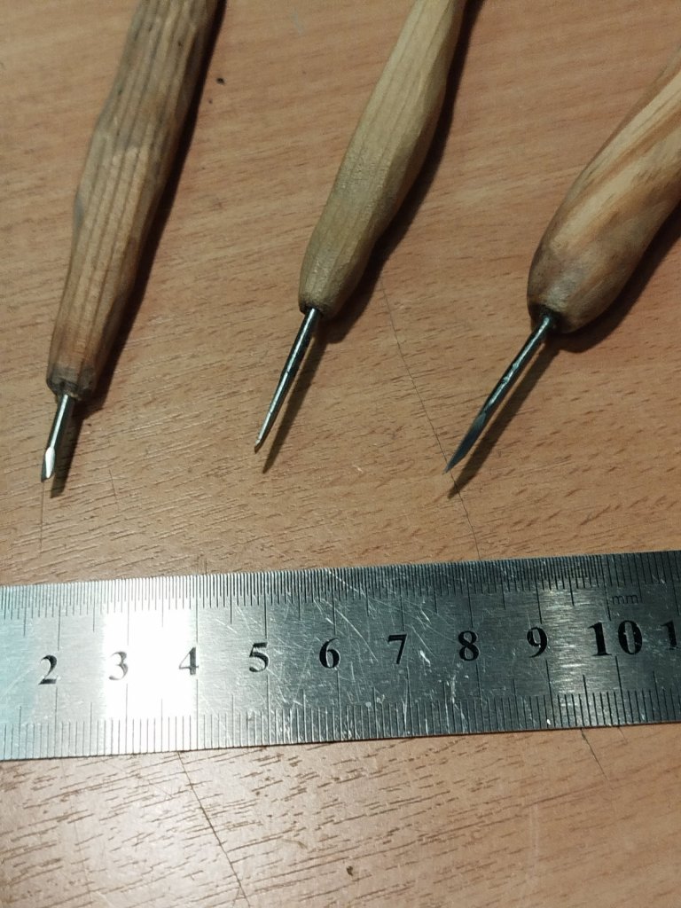

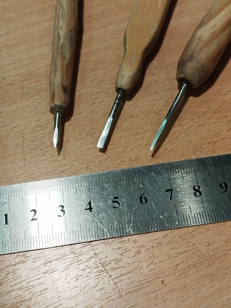

boxer 1036 Опубликовано 29 Dec 2024, 14:25:15 Жалоба Поделиться Опубликовано 29 Dec 2024, 14:25:15 Вот такие стамесочки) 3 Ссылка на сообщение Поделиться на другие сайты
AeroMax 1357 Опубликовано 29 Dec 2024, 17:52:27 Жалоба Поделиться Опубликовано 29 Dec 2024, 17:52:27 Затейник! А как они в ручках держатся? Ручка рассверливалась и вбивались, как гвозди перед заточкой? Ссылка на сообщение Поделиться на другие сайты
boxer 1036 Опубликовано 29 Dec 2024, 19:32:36 Жалоба Поделиться Опубликовано 29 Dec 2024, 19:32:36 1 час назад, AeroMax сказал: Ручка рассверливалась и вбивались Почти так,.. ручку рассверливал чуточку большим диаметром,.. на ножке "гвоздя" сделал несколько зазубрин перпендикулярно оси, намазал эпоксидным клеем и вставил в ручку,.. излишки клея вытер) Ссылка на сообщение Поделиться на другие сайты

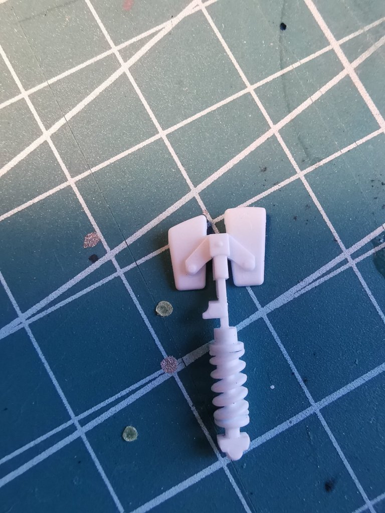

Energo 22 Опубликовано 17 May 2025, 16:13:23 Жалоба Поделиться Опубликовано 17 May 2025, 16:13:23 Я тут что-то неожиданно застрял с покраской передних амортизаторов на форд мустанг. Вроде и деталька не маленькая но есть проблема - если коротко то на белом надо покрасить выступающую часть радикально черным :) То есть хуже некуда - микронные ошибки сразу видны. Что я пробовал - красил основу белым акрилом а потом аккуратно замаскировав черной эмалевой. Потом где не получилось что (лишнее в основном) аккуратно пытался смыть тонкой кистью. Но как бы я не старался замаскировать и как бы потом аккуратно не смывал огрехи получается так себе. Как выше уже писал малейший недочет при раскладе белый/черный сразу виден + смывая лишнее я так или иначе загрязняю белую часть. Уже было 2 попытки и на второй я белый сначала покрыл глянцевым лаком - с него остатки черного сходят практически не оставляя следа но сделать идеально границу черного с белым не получается. Что-то посоветуете? Спс. Фото детали и прототипа ниже. Ссылка на сообщение Поделиться на другие сайты
John Wick 4101 Опубликовано 17 May 2025, 16:22:08 Жалоба Поделиться Опубликовано 17 May 2025, 16:22:08 Покрасить белым, потом между витками пропустить тонкую полоску маскировочной ленты или проволоки и задуть черным. https://scalecustoms.ru/uploads/monthly_2020_01/DSCF4623.JPG.76f6e5d15ba57e982357bed27688a1ba.JPG Ссылка на сообщение Поделиться на другие сайты
